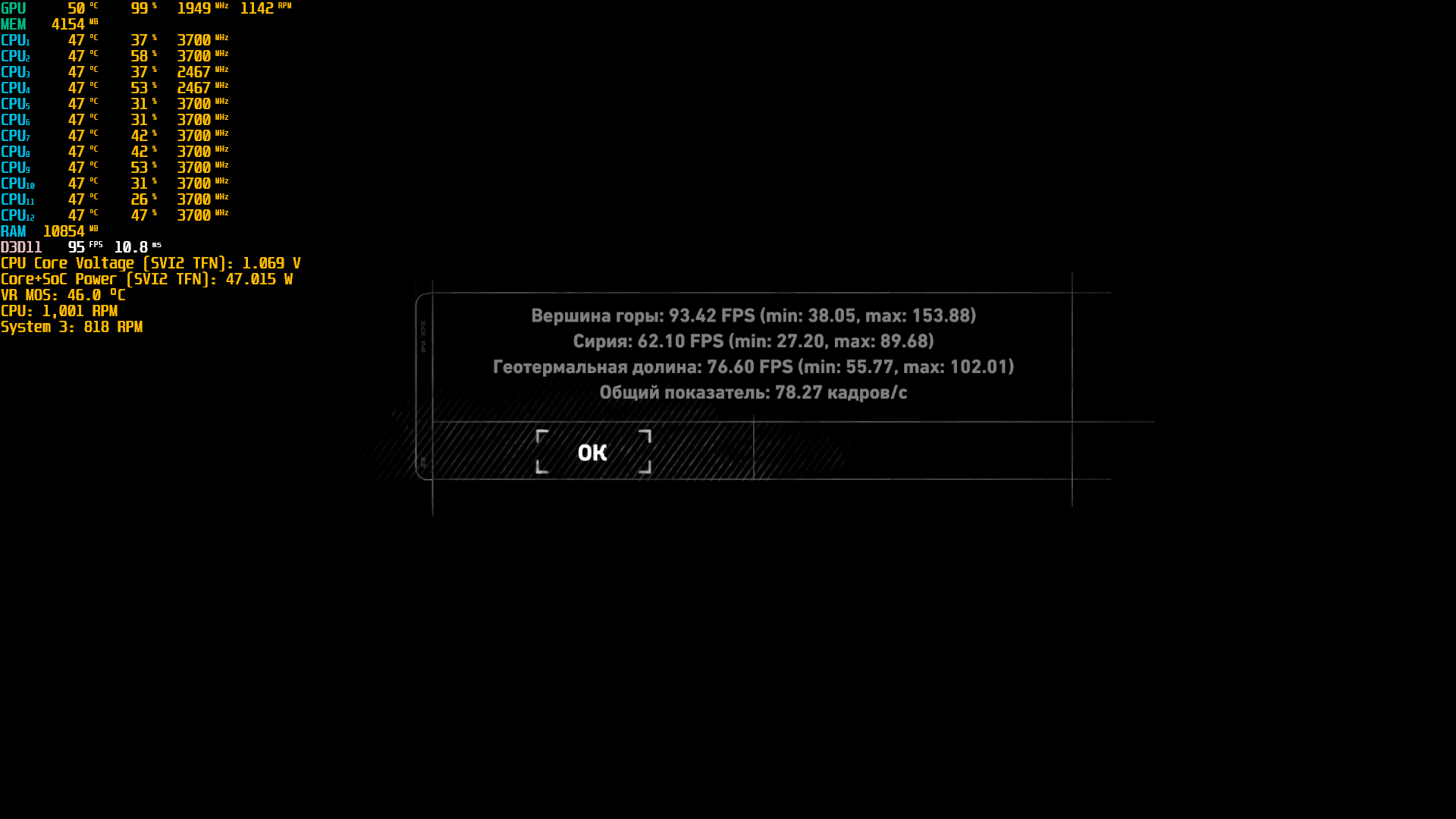

Я решил прогнать еще и 3DMark 11 в режиме Performance, ведь там нагрузка на процессор и будет довольно низка.
Режим со стоковыми настройками.
Режим с фиксированной частотой в 3700 МГц.
Прирост всего в 0.5%.

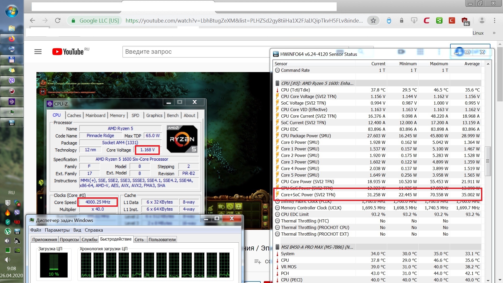

Измерять энергопотребление я буду с помощью HWiNFO64 по датчику Core+SoC Power (SVI2 TFN).
Очень удобно то , что у HWiNFO64 есть подсчет средних значений (Average), и он не просто берет минимальное и максимальное значение, а ежесекундно высчитывает среднее значение из текущего.
При запуске моих сценариев работы с браузерами я ждал, пока средне значение "устаканится". Это занимало 10-15 минут. Но в случае с режимом 4000 МГц при напряжении 1.168 В я решил протестировать его как можно тщательнее и оставил "устаканиваться" на 45 минут.
Давайте посмотрим, что у меня получилось по энергопотреблению. Однако учитывайте, что у меня очень удачный, отборный "камень".
При более высоком значении Vcore разница в потреблении будет другая. Но будет выше и начальное (стоковое) энергопотребление, поэтому можно просто экстраполировать результаты. Нам важнее сейчас разница в процентах.
Нужные параметры на скриншотах я выделил красными рамками.

Режим фиксации 4000 МГц при напряжении 1.168 В.

Режим фиксации 4000 МГц при напряжении 1.168 В - 35 ватт.
Заметно, что при статичном напряжении и частоте потребление в легкой нагрузке почти удвоилось. Разгон уже не сильно увеличил эту разницу. Однако, много это или мало? И стоит ли беспокоиться?
