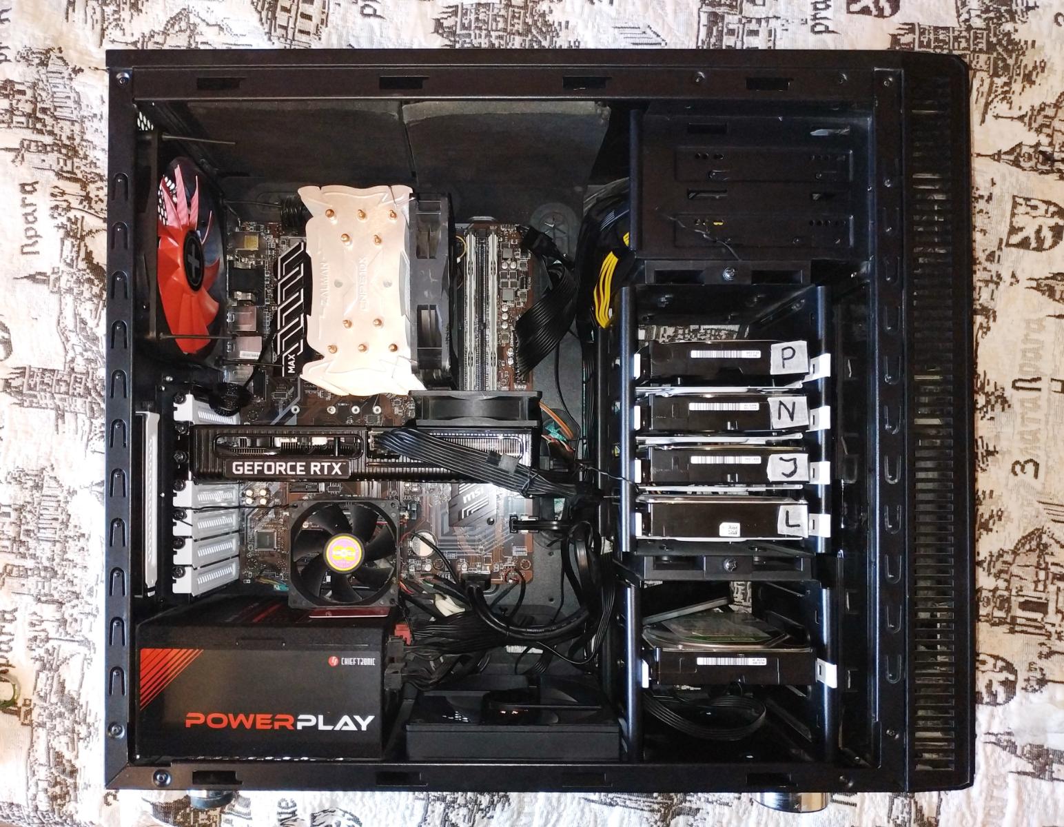

Одним словом, вентиляцию в корпусе надо было перенастраивать, но я все откладывал и откладывал это, так как ворочать тяжеленный ящик, который с начинкой весит более 20 кг, очень трудоемкое занятие. Но последней каплей, подтолкнувшей меня к действиям, стала критика от 11-ти летнего племянника, наблюдающего, как я фотографирую ПК для блога «Обзор моего ПК в 2025 году: чем я доволен, чем — нет, а что хочу исправить, вложив минимум денег». Он сказал, что не стал бы выкладывать столь неаккуратную сборку на всеобщее обозрение — кабели были практически не уложены, а три цветных провода от дополнительных вентиляторов выделялись на общем черном фоне и портили весь вид.

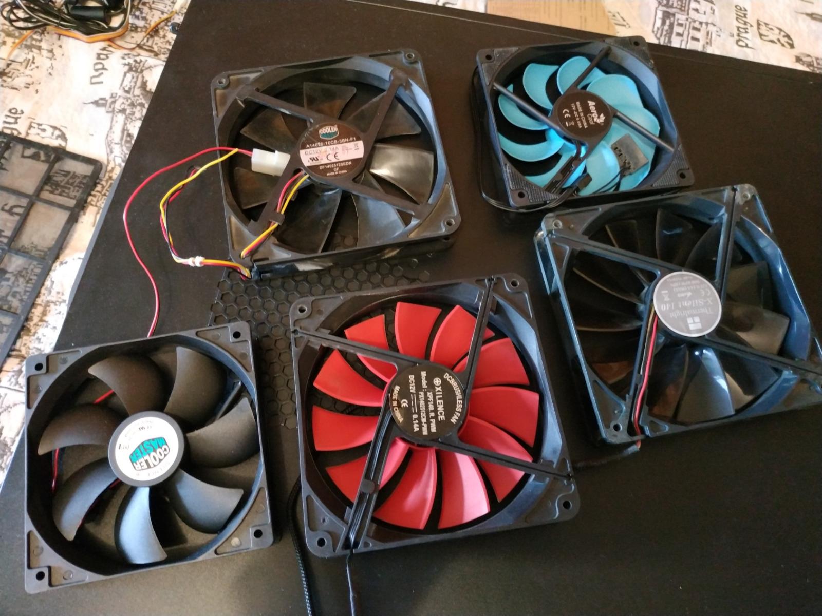

Первым делом я посмотрел в своих запасах, какие вентиляторы с мощным воздушным потоком у меня есть. Нашлось несколько штук диаметром 140 и 120 мм и сначала я хотел установить на выдув пару вентиляторов — на заднюю стенку и верхнюю панель корпуса. А чтобы проверить вентиляторы на уровень шума и состояние подшипников, я использую вот такой самодельный агрегат, состоящий и блока питания на 12 вольт и резистора от кулера Zalman.

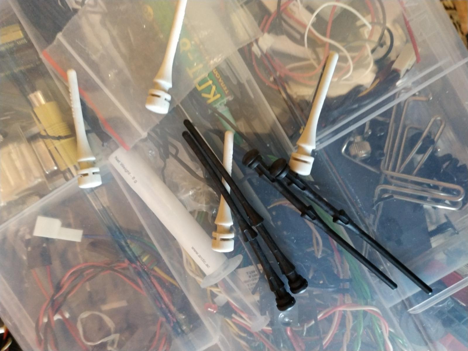

С его помощью можно быстро проверить вентиляторы, не подключая их к компьютеру. Самым новым и тихим оказался вентилятор XILENCE Performance, правда минимальная скорость его вращения составляла 700 об/мин, что многовато для моего ПК в режиме легкой нагрузки, хотелось бы минимум в 500-600 об/мин. Заодно я хотел проверить, есть ли толк от «резиновых гвоздей» для установки вентиляторов и нашел у себя в запасе три комплекта подобного крепежа.
Правда, как выяснилось потом, установить вентиляторы с большой толщиной можно будет только на самые длинные из них. А вот процесс установки вентилятора на них в тесном пространстве очень неудобен и сложен — нужно воткнуть сразу все «гвозди» в отверстия вентилятора, и только потом начинать тянуть их. И когда рядом стоит процессорный кулер, о который все время задеваешь рукой, есть риск что-нибудь сломать резким движением.

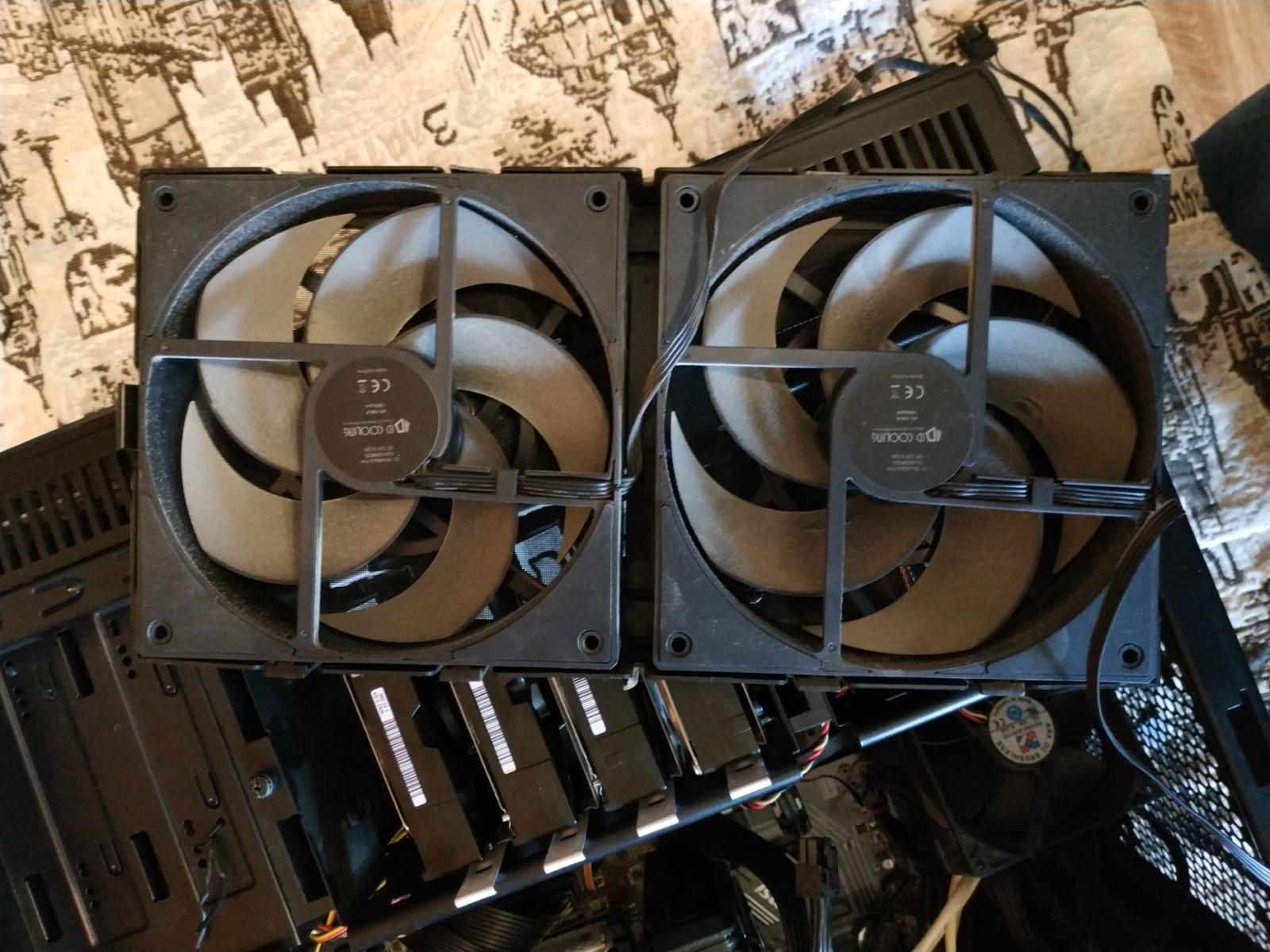

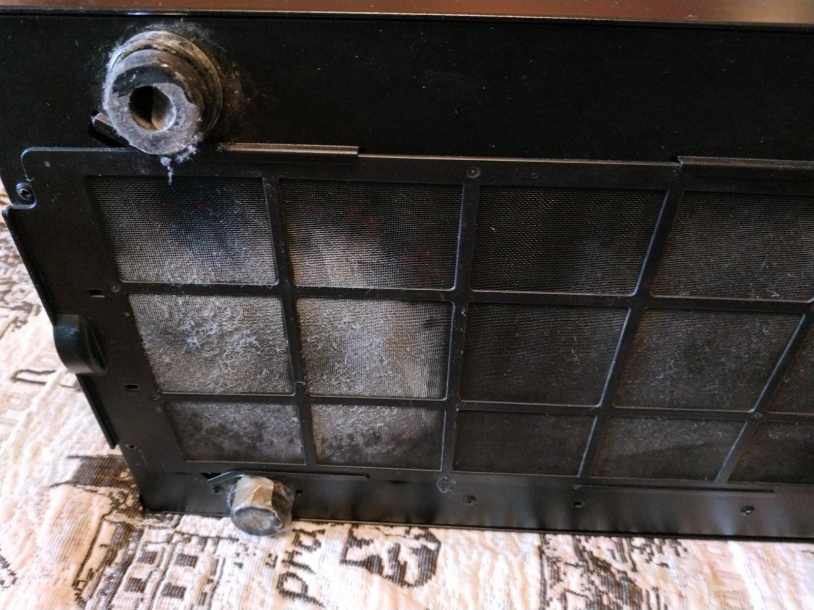

Прежде чем ставить сразу два вентилятора на выдув, я посмотрел на количество пыли на нижнем фильтре, скопившейся за пару недель. И помимо густой пыли у вентилятора блока питания на фото можно увидеть притянутую воздушном потоком пыль в том месте, где должен стоять нагнетающий нижний вентилятор. А это значит, что всего один ID-COOLING AS-140-K, дующий на выдув на оборотах всего в 600-800 в минуту, обеспечивал разрежение в корпусе, несмотря на еще пару таких же, стоящих на вдув.

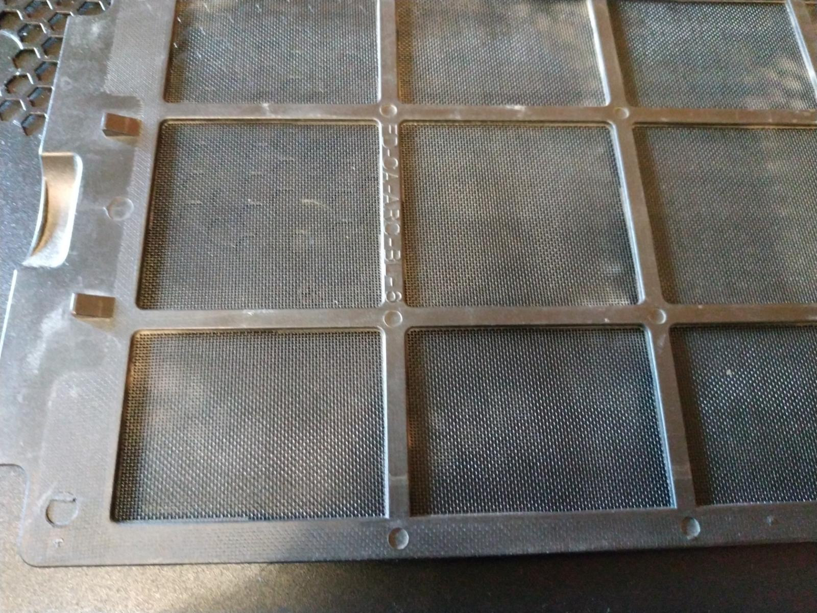

Пылевые фильтры в Fractal Design Define R4 плотные, быстро забиваются пылью и перестают пропускать воздух. И я решил попробовать режим работы с тремя вентиляторами ID-COOLING AS-140-K, установленными на вдув, с оборотами около 600 в минуту, и одним XILENCE Performance C XPF140.R.PWM на выдув, с диапазоном оборотов 600-800 в минуту в зависимости от температуры процессора Ryzen 5 5600X. Надо отметить, что я заклеил перфорацию возле выдувного вентилятора, так как смысла в ней мало, если пылевые фильтры забиты, он начнет тянуть воздух, поступающий по самому короткому пути и будет просто гонять его по кругу, не создавая тяги в корпусе.

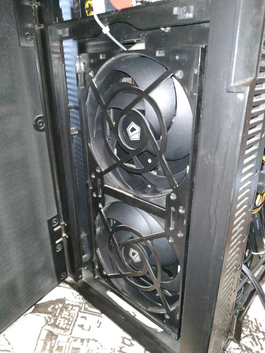

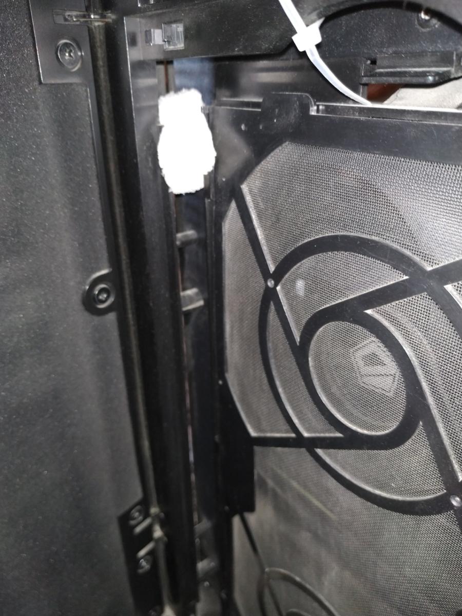

Далее я доработал переднюю корзину для вентиляторов. Проложил между вентиляторами в ней поролон для более тугой посадки, и приклеил их скотчем к корзине, так как защелки не фиксировали их. Саму корзину подпер к корпусу кусочком поролона, так она не будет резонировать.

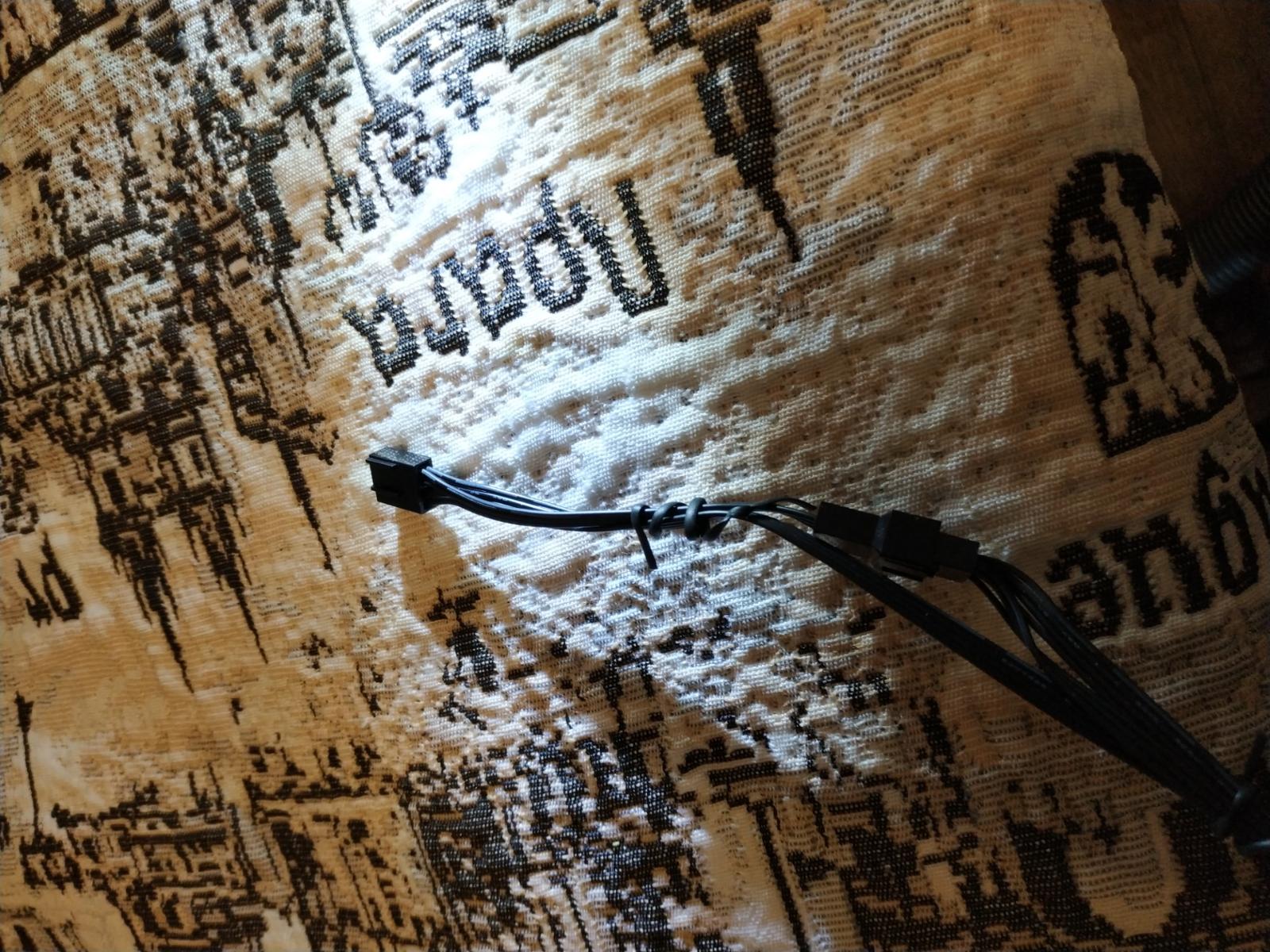

Все вентиляторы ID-COOLING AS-140-K будут подключены в один разъем PUMP на материнской плате, который выдает большую мощность, чем обычные вентиляторные разъемы. А так как они позволяют параллельно подключаться друг к друг, я соединил их разъемы и смотал проволочкой. Теперь выставление в BIOS оборотов для разъема PUMP будет регулировать сразу все три вентилятора. А судя по тому, как греются жесткие диски в жару в этом корпусе, при температуре в комнате в 28 градусов и выше, я стал прибавлять обороты на вентиляторах на время активной работы с HDD до 900 об/мин.

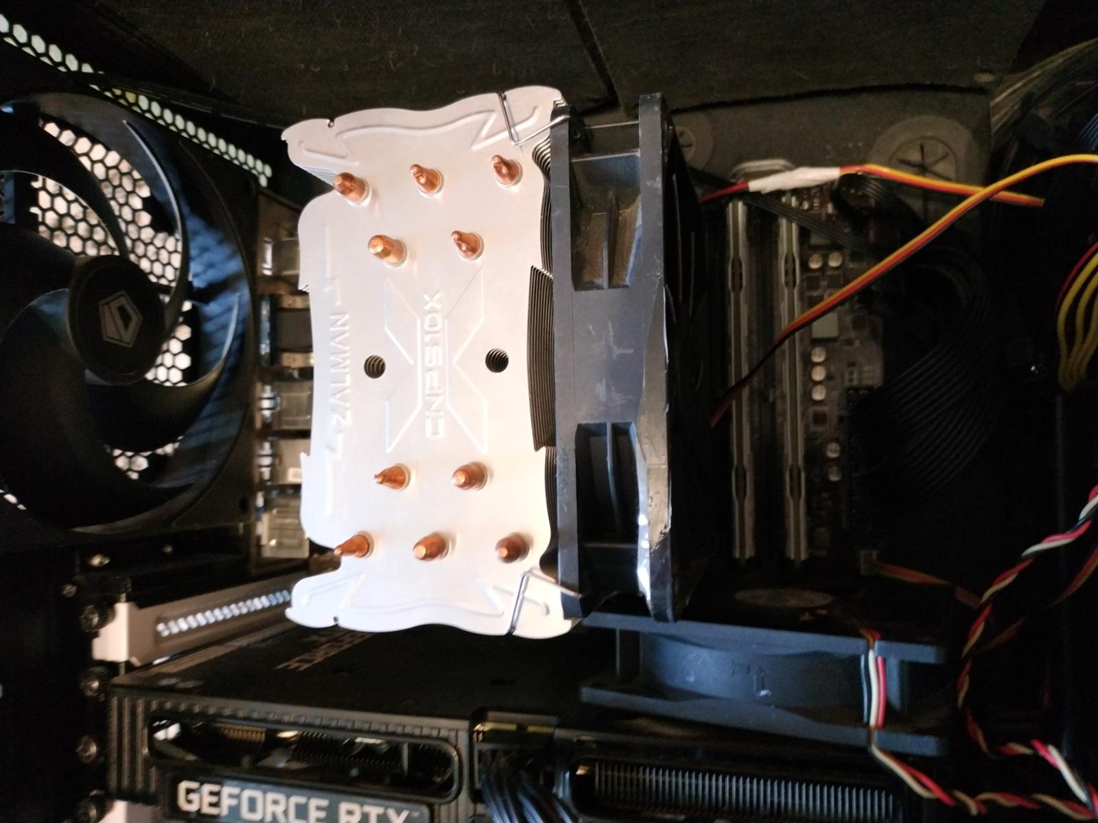

Далее я уложил и максимально спрятал светлые провода от вентилятора, обдувающих SSD ADATA XPG GAMMIX S11 Pro, который стоит адаптере для M.2 NVME в нижнем слоте PCI-E. А еще от процессорного кулера и дополнительного вентилятора диаметром 92 мм, который тянет воздух через радиатор видеокарты Palit GeForce RTX 3060 Dual, сквозь прорези в бэкплейте. Этот вентилятор позволяет видеокарте быть холодной в режиме FAN STOP, например, сейчас в комнате 27 градусов, а на видеокарте всего 32 градуса, причем ее вентиляторы не работают. Эти два вентилятора не слышны на фоне больших, так как обороты у них задушены до минимума.

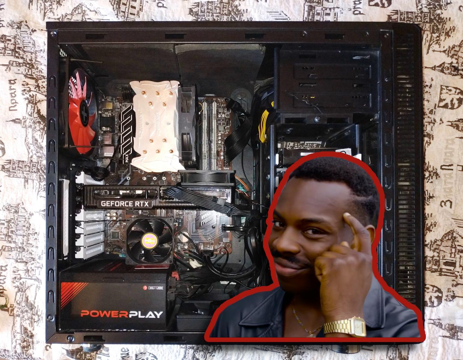

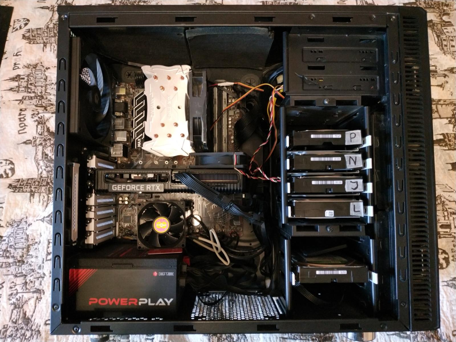

И спустя пару часов неторопливой работы все готово, ПК стал работать немного тише, греться чуть меньше, а некоторые вибрирующие звуки исчезли совсем. И вот фото того, как стало после переделки. На мой взгляд получилось вполне неплохо и такой результат уже можно выкладывать в сеть, не получая критики. Главная проблема этой сборки — большое количество жестких дисков, для них требуется много проводов и в корпус за задней крышкой их попросту некуда уложить аккуратно.
