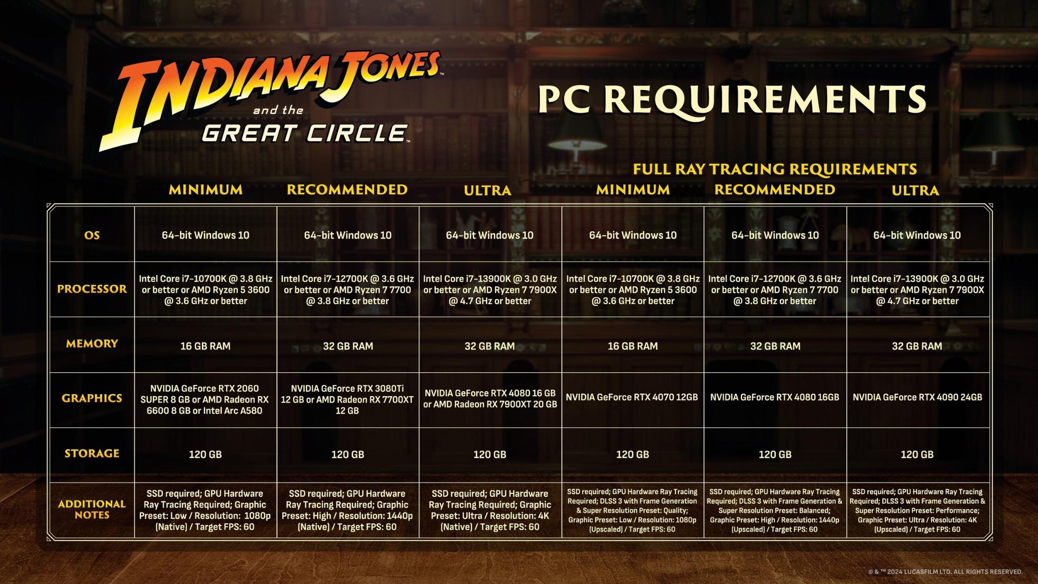

Но не только мощность графического чипа будет определять то, сколько выдаст ваш компьютер в новых играх в таком разрешении. Очень важным становится еще и объем видеопамяти, если для разрешения 1080p в большинстве свежих игр уже впритык хватает 8 ГБ VRAM, без запаса на будущее, а в некоторых новинках с таким объемом уже критично падает FPS, то для игр в разрешении 1440p сегодня становится мало даже 12 ГБ. И это не удивительно, ведь количество пикселей на экране становится больше в 1.77 раза, а 12 ГБ всего в полтора раза больше, чем 8 ГБ. Поэтому, собирая компьютер для игр в таком разрешении, стоит отдавать предпочтение видеокартам с объемом видеопамяти в 16 ГБ — это даст запас на будущее, заметно продлив срок актуальности вашего игрового ПК.

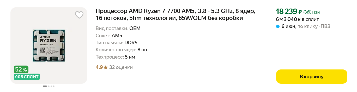

Выбор процессора в подобную сборку будет сильно зависеть от вашего бюджета, но про популярные шестиядерники лучше забыть — они будут уже слишком слабоваты. Исключая, конечно, Core i5-14600KF, но этот процессор с натяжкой можно назвать шестиядерником, ведь он позволяет обрабатывать 20 потоков. И разумным минимумом в эту сборку станет восьмиядерник Ryzen 7 7700, который еще долго будет справляться с играми и потребляет меньше энергии, чем сопоставимые по производительности процессоры от Intel. А еще платформа AM5 в будущем позволит совершить апгрейд на модели Ryzen 9000-й серии или процессоры X3D. Но если вам нужен высокий FPS здесь и сейчас, и вы готовы доплатить за это почти 20000 рублей, то сразу берите восьмиядерник Ryzen 7 7800X3D с большим количеством кэша третьего уровня. Этого процессора хватит для самых тяжелых игр еще лет на пять, а то и больше.

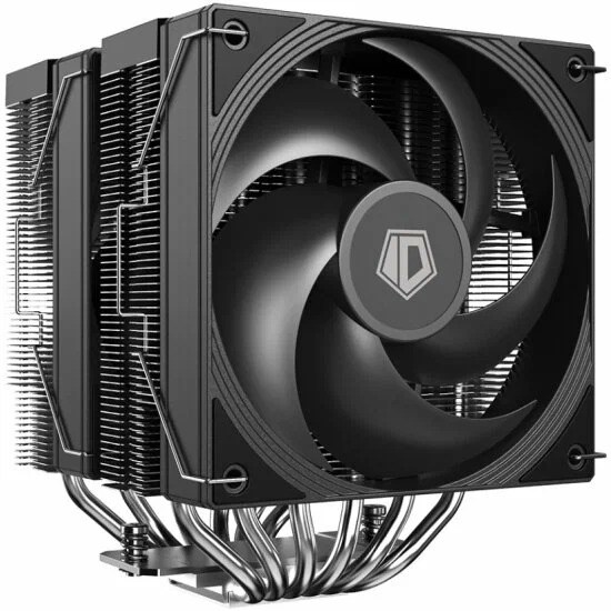

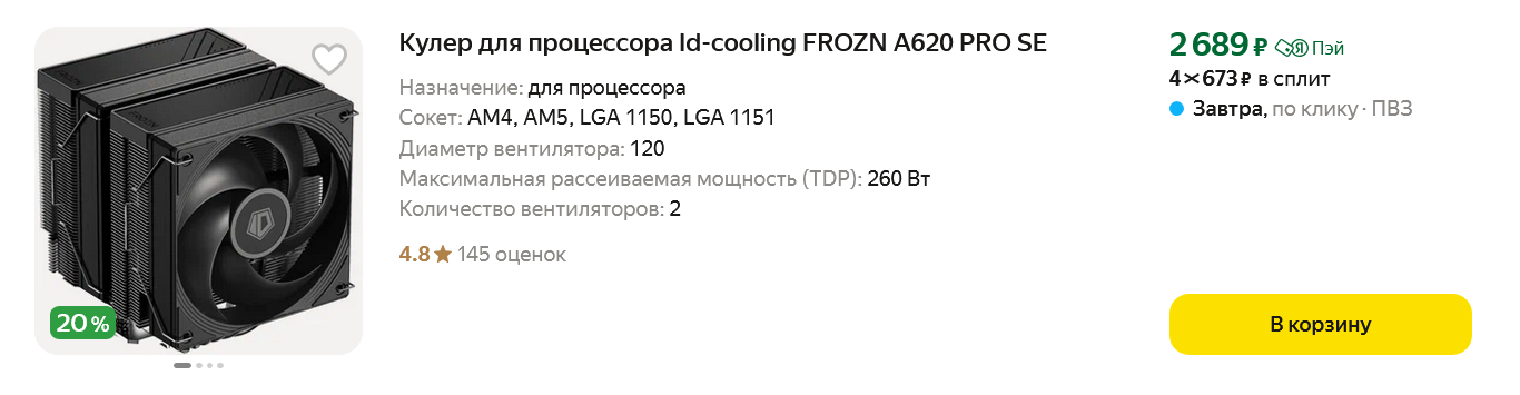

Мы же остановимся в этой сборке на Ryzen 7 7700, который показывает оптимальные результаты в играх на лимите мощности, расширенном примерно до 100-120 ватт, и примерно на такое энергопотребление стоит ориентироваться при выборе кулера для него. Но даже с топовыми воздушными кулерами этот процессор будет оставаться довольно горячим, поэтому сильно переплачивать за охлаждение для него не стоит. Лучшим выбором для этого процессора станет двухсекционная модель с парой вентиляторов 120 мм и шестью тепловыми трубками — Id-cooling FROZN A620 PRO SE.

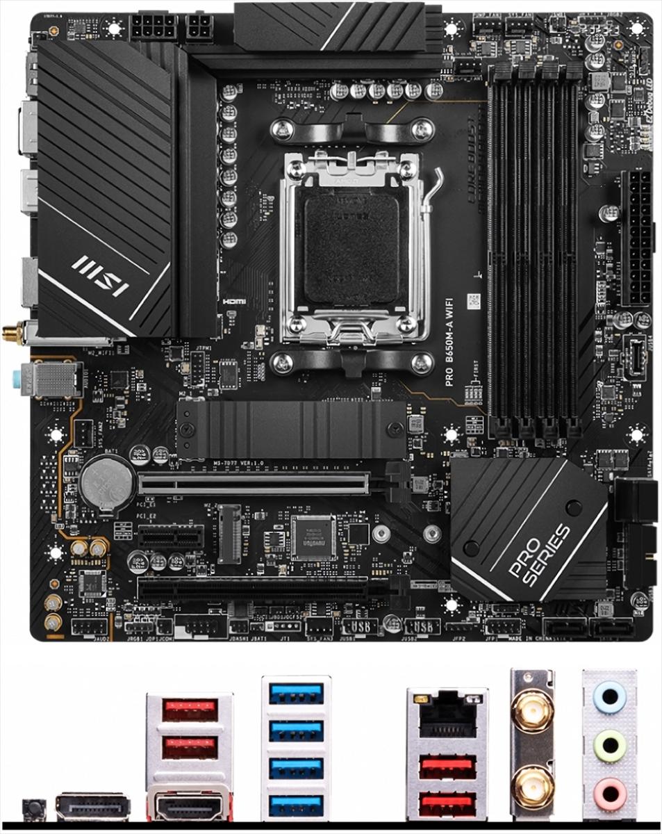

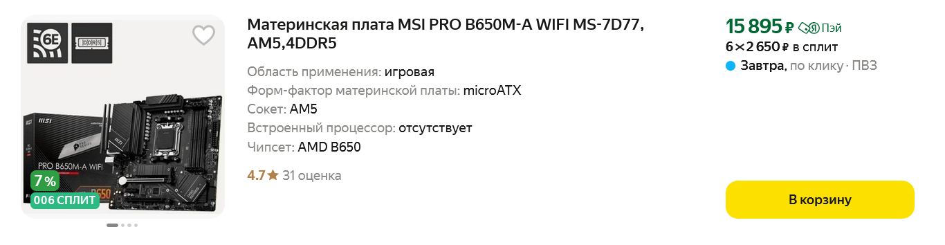

А вот на материнской плате для Ryzen 7 7700 мы экономить не будем и модели начального уровня с куцыми радиаторами на системе питания оставим для процессоров Ryzen 5 7400F и Ryzen 5 8400F. Поэтому возьмем качественную плату MSI PRO B650M-A WIFI на чипсете AMD B650, которая позволит показать Ryzen 7 7700 максимум производительности без проблем. Да, чипсет у нее не самый новый, и шина PCI Express всего четвертой версии, но ее пропускная способность будет важна только на видеокартах начального и среднего уровня, где количество линий для подключения урезано до восьми, например, на GeForce RTX 5060. В нашем случае видеокарта будет иметь полноценное количество линий PCIe и не будет испытывать недостатка видеопамяти, но об этом позже.

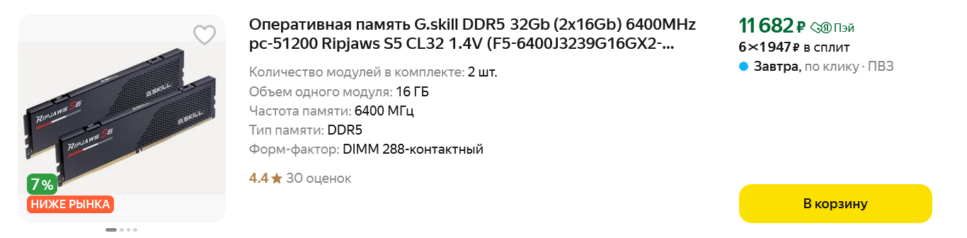

Выбор оперативной памяти в нашу игровую сборку будет довольно прост, ведь споры по поводу ее актуального объема остались далеко в прошлом и в ближайшие годы нам будет хватать 32 ГБ. Не стоит в системе с Ryzen 7 7700 гнаться и за высокой частотой ОЗУ, оптимальным параметром станет 6200-6400 МГц с настроенными таймингами. Ведь частота контроллера памяти, UCLK, на процессорах Ryzen платформы AM5 выбирается делителем 1:1 или 1:2 и именно первый вариант будет самым оптимальным по производительности, а высокие частоты DDR5 в таком режиме недоступны. А если вы все-таки решите взять в эту сборку Ryzen 7 7800X3D, то влияние скорости ОЗУ на процессорную производительность будет еще меньше за счет огромного кэша L3. Мы возьмем надежную ОЗУ G.skill Ripjaws S5 с частотой 6400 МГц и таймингами 32-39-39-102.

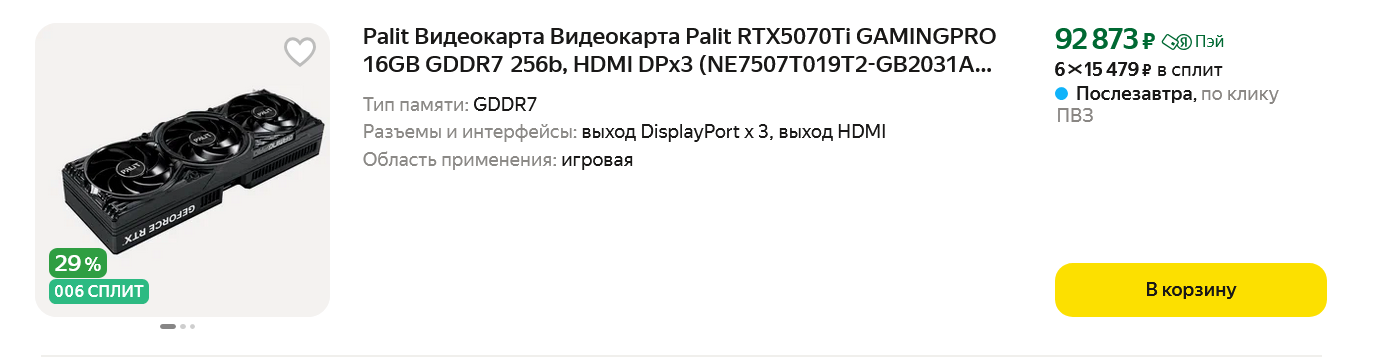

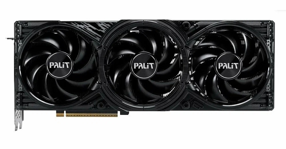

Думаю, многие уже догадались, что за видеокарта будет в этой сборке. Да, это GeForce RTX 5070 Ti, видеокарта дорогая, но очень мощная и не имеющая проблем с объемом и скоростью видеопамяти. 16 ГБ видеопамяти GDDR7 на этой модели дают громадную пропускную способность в 896 Гбайт/сек, для подключения используются 16 линий PCI Express, так что эта видеокарта будет прекрасно работать и в системах с четвертой версией шины PCIe. Альтернатив в этом сегменте производительности у этой видеокарты практически нет.
Топовые Radeon RX 9070 XT от AMD конкурируют с ней только в нетрассированных играх, да и будем честны, "красные" видеокарты с такой стоимостью выберет настолько малое количество геймеров, что в статистике Steam их число едва превысит доли процента. Например, на сегодня только 0.5% геймеров выбрали Radeon RX 7900 XTX, а первые места в статистике плотно оккупировали видеокарты от Nvidia. Да и выбрав "зеленые" модели прошлого поколения, сэкономить не получится, GeForce RTX 4070 Ti SUPER с 16 ГБ видеопамяти, немного уступающая нашей видеокарте, Palit GeForce RTX 5070 Ti GamingPro, стоит практически столько же.

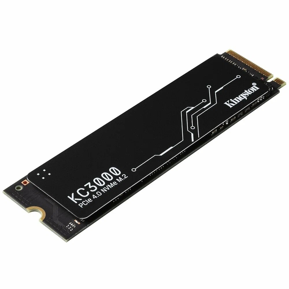

SSD
Перефразируя великого русского писателя Антона Павловича Чехова, можно сказать — "В мощном игровом компьютере должно быть все прекрасно, и процессор, и видеокарта, и материнская плата, и SSD-накопитель". И правда, экономить на SSD в сборке, где одна видеокарта будет стоить почти сто тысяч рублей, будет весьма нерациональным решением. Поэтому мы возьмем один из лучших по соотношению цены, надежности и скорости SSD объемом 2 ТБ — Kingston KC3000.

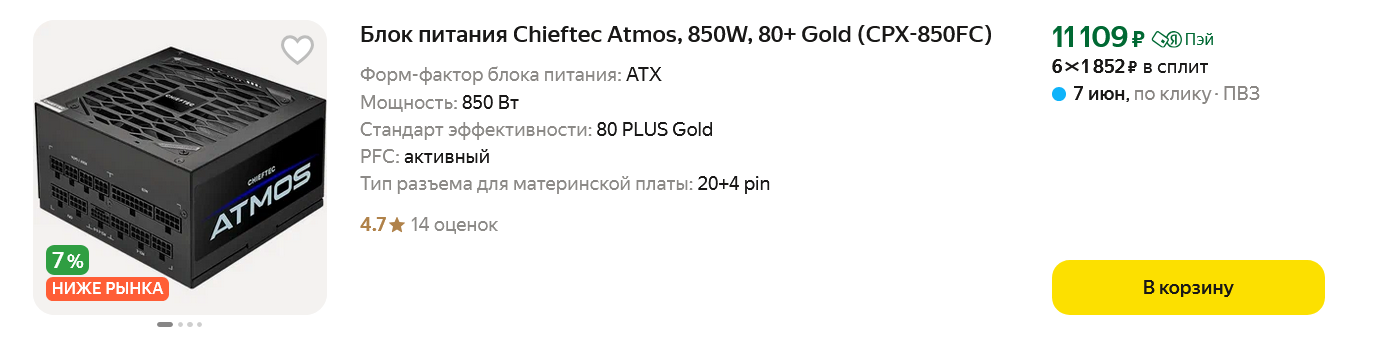

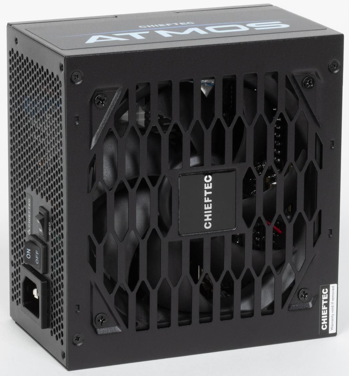

Ну а то, что в подобном ПК не стоит экономить на блоке питания, думаю, понятно всем. Энергопотребление у GeForce RTX 5070 Ti немаленькое, 300 ватт, и блок питания для этой видеокарты рекомендуется мощностью 750 ватт. Но важна не только мощность, но и стабильность выдаваемых напряжений под максимальной нагрузкой, которую могут обеспечить только топовые модели от известных производителей. Ну а еще, как я всегда рекомендую в своих сборках, нужен запас по мощности БП, чтобы обеспечить его низкий нагрев и шум. Поэтому выберем в эту сборку блок питания Chieftec Atmos (CPX-850FC), мощностью 850 ватт, с сертификатом 80 PLUS Gold, полностью модульной конструкцией проводов и разъемом питания видеокарты 12VHPWR.

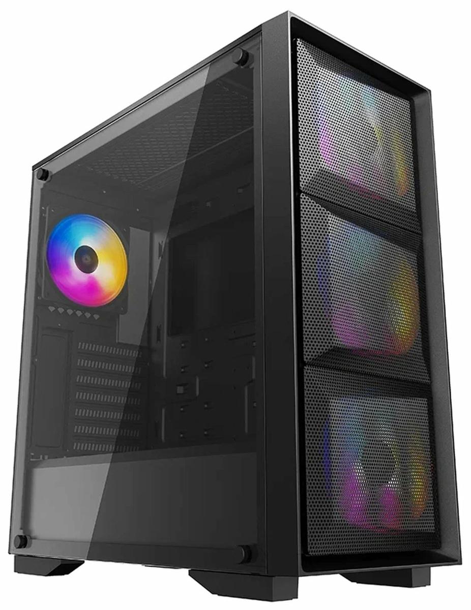

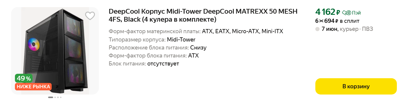

В одной из моих прошлых сборок засветился корпус DeepCool MATREXX 50 MESH 4FS всего за четыре с небольшим тысячи рублей, и он все еще есть в продаже по такой вкусной цене. Он подойдет в нашу сборку еще и из-за возможности установки длинных видеокарт, и наша GeForce RTX 5070 Ti длиной 34 см умещается в него почти впритык.

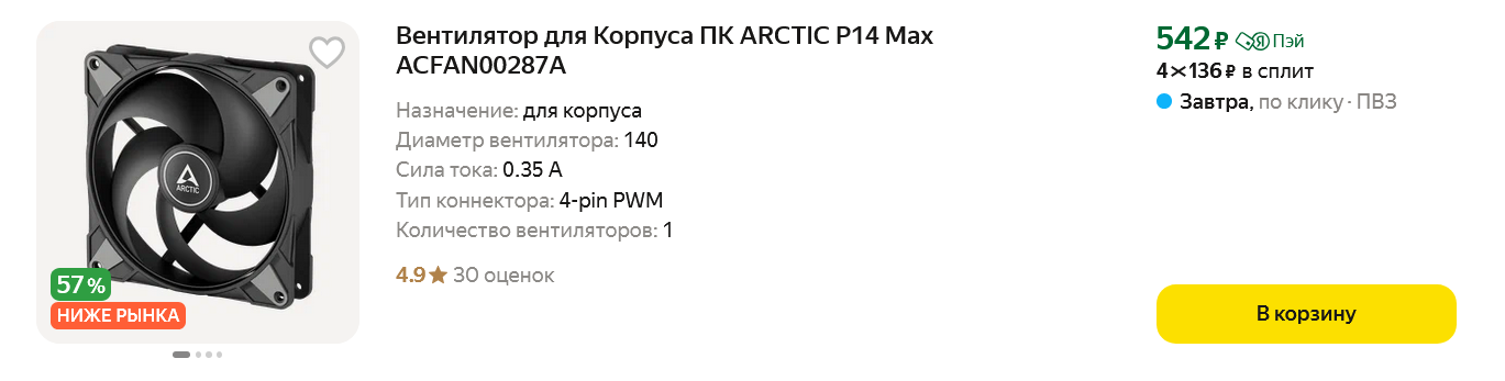

В корпусе уже стоят четыре вентилятора, но для нашей сборки нужно поставить еще пару — на верхнюю панель, ведь суммарное количество тепла, которое нужно будет отвести из корпуса, превысит 400 ватт. Например, недорогие, но качественные ARCTIC P14 Max, диаметром 140 мм.

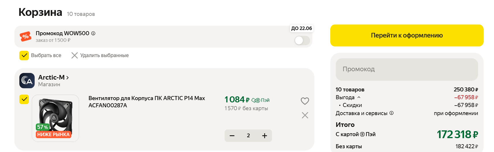

Подсчитывая итоговую сумму, становится ясно, что стоит воспользоваться картой Пэй, ведь с ней экономия составит более 10000 рублей, а наш ПК будет стоить 172318 рублей. А без нее — уже 182422 рубля. Сумма весьма серьезная, я, к примеру, такой ПК позволить себе точно не смогу, но нужно учитывать, что он будет актуальным еще очень длительный срок. Жду ваших советов по поводу выбора комплектующих в ПК для игры в разрешении 2560x1440 пикселей, а еще напомню, что цены на момент выхода блога в печать могут измениться. А еще посоветую вам два моих новых блога: про то, как я организовал бэкап важных файлов на своем ПК и сборку игрового ПК на базе видеокарты GeForce RTX 5060 Ti.
