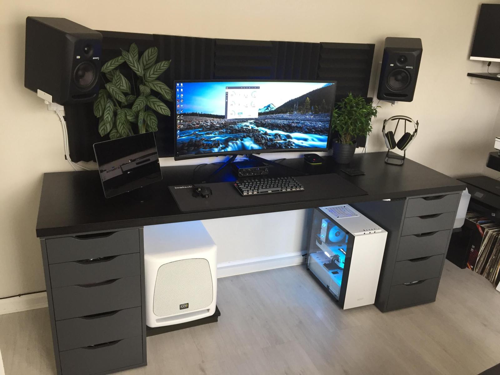

Убрать ПК со стола на пол
Если ваш компьютер стоит на столе, то вы будете слышать даже самый тихий шум, издаваемый им, из-за слишком малого расстояния до источника звука. Писк дросселей видеокарты, шуршание подшипников вентиляторов — все это будет прекрасно слышно, если ПК стоит на столе. И здесь самым простым решением станет перестановка компьютера на пол, это и шум уменьшит, и за счет того, что холодный воздух скапливается в низу помещения, немного снизит температуры.

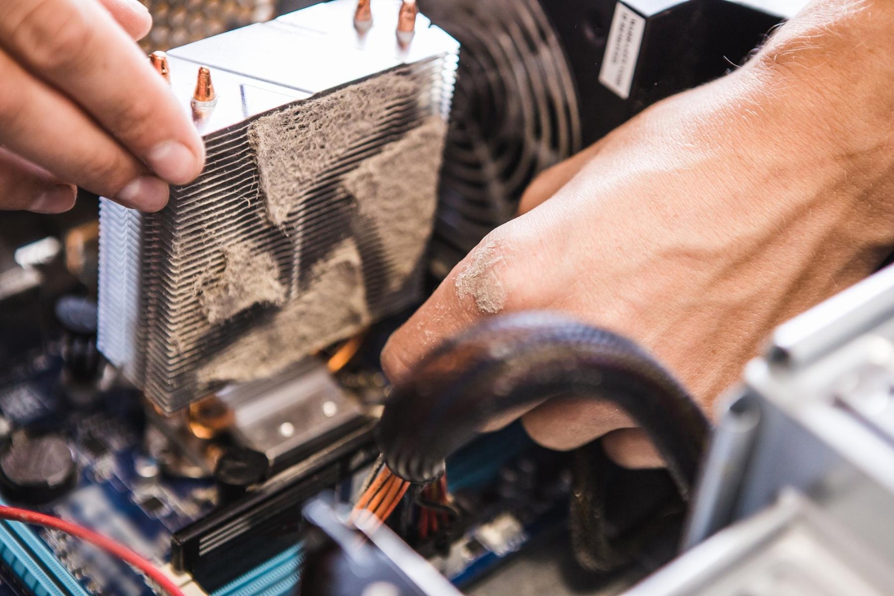

Регулярно чистить компьютер от пыли
Есть один минус в расположении ПК на полу — так в него будет попадать больше пыли. А если чистить компьютер от пыли редко, то мы получим забитые пылевые фильтры в корпусе, через которые будет трудно поступать воздуху, что вызовет рост температур и оборотов вентиляторов видеокарты и процессора. Соответственно увеличится и шум, издаваемый ПК. А если пылевых фильтров в корпусе нет, то пыль будет забивать радиаторы процессора и видеокарты, что отразится на температурах и шуме еще заметнее. Поэтому не нужно ждать несколько месяцев, пока ПК полностью забьется пылью, а делать это регулярно, например, в первых числах каждого месяца.

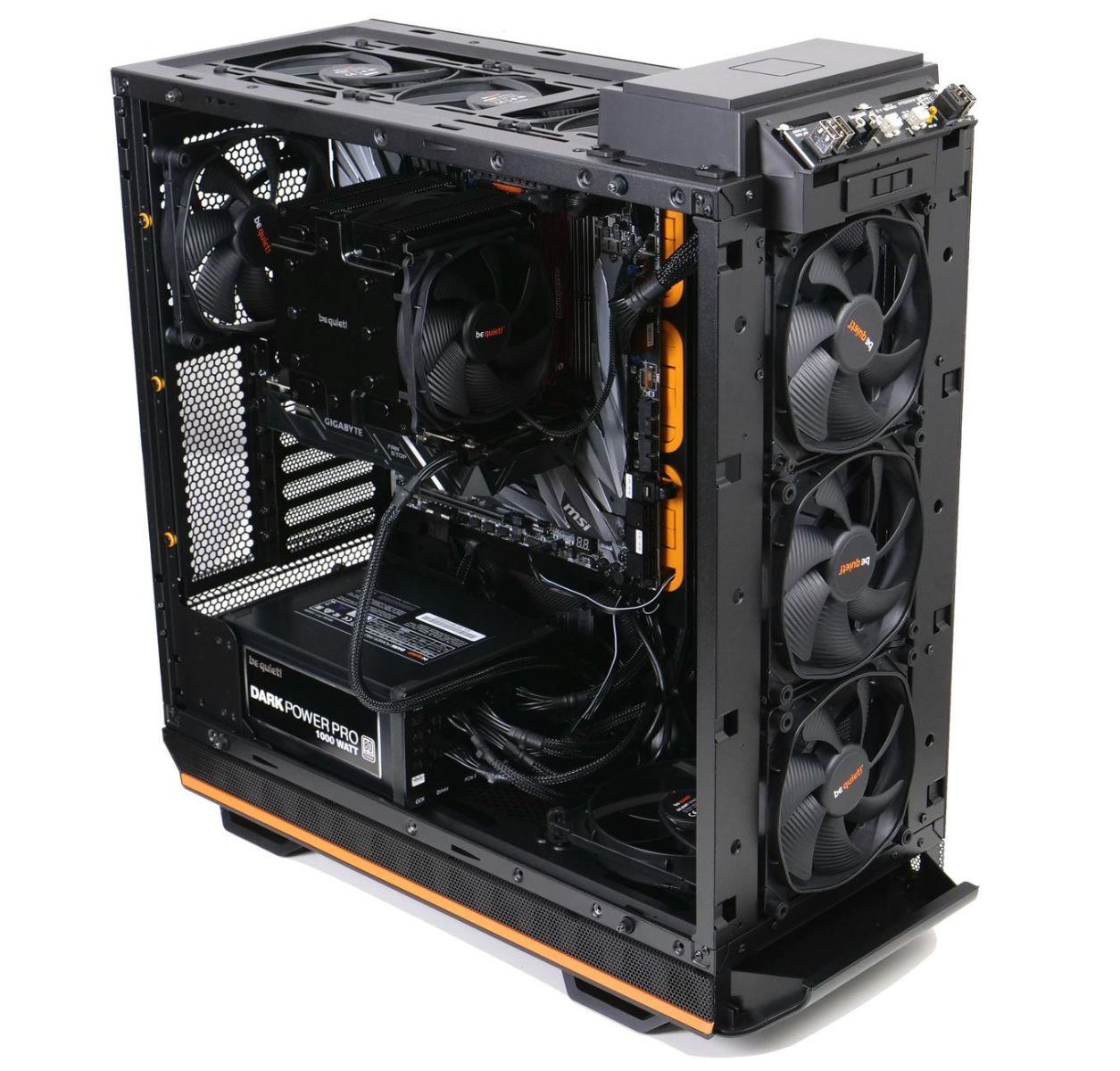

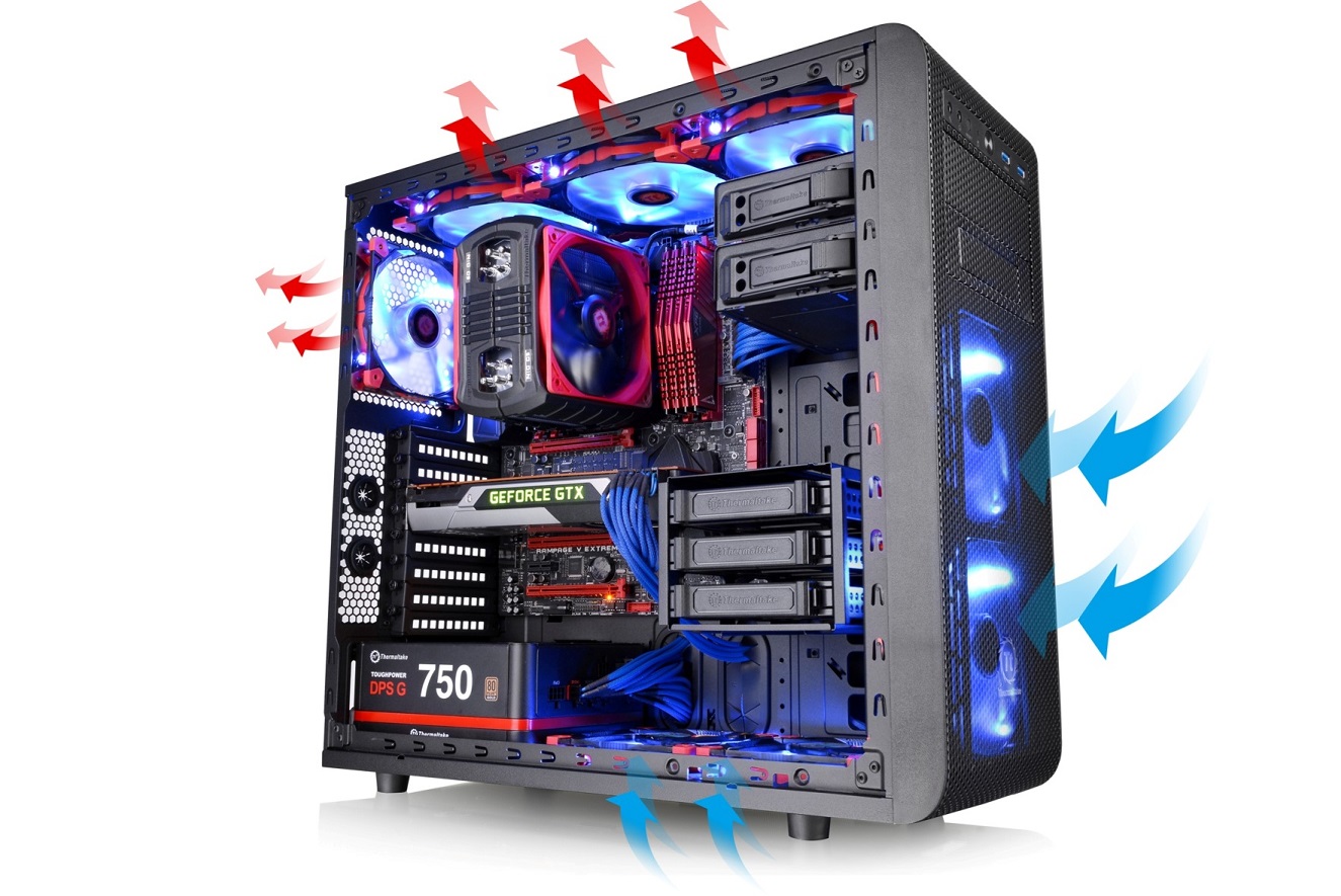

Большой и качественный корпус ПК
Я довольно часто встречаю геймеров и обычных пользователей ПК, которые в погоне за минимальным размером компьютера создают себе массу проблем, да еще и прилично переплачивают. Ведь крупный корпус ПК — это большой внутренний объем воздуха и более низкие требования к воздушному потоку от вентиляторов. А если измерить площадь, занимаемую на полу обычным корпусом стандарта Midi-Tower и Mini-Tower, то мы получим совсем мизерную экономию пространства в квартире.
Реальная экономия размера и веса будет заметна только при сборке ПК в корпусе типа SFF, предназначенном для материнских плат mini-ITX, а это очень большая переплата и сложные компромиссы между производительностью и нагревом комплектующих. Но и гнаться за Full-Tower корпусами не обязательно, современное "железо" вполне может обойтись вместительным корпусом стандарта Midi-Tower. Главное, чтобы он позволил установить несколько вентиляторов диаметром 120, а лучше — 140 мм.

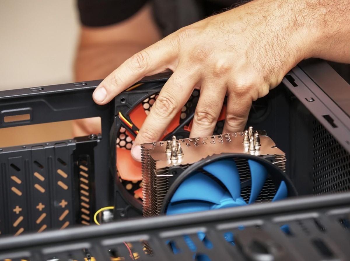

Много тихих вентиляторов
На первый взгляд это кажется парадоксальным, но несколько очень тихих вентиляторов способны заменить пару производительных моделей с высокими оборотами, при заметно меньшем уровне шума. Чтобы охладить современную сборку ПК с суммарным тепловыделением под 400 ватт только парой вентиляторов, их придется разогнать до бешеных оборотов, и все равно в такой сборке получатся застойные зоны с сильным нагревом. Если же собрать ее в просторном корпусе с пятью-шестью тихими вентиляторами, мы получим малый шум и эффективный отвод тепла. Например, вентиляторы на верхней панели корпуса неплохо охлаждают модули памяти, которые тоже способны перегреваться, теряя стабильность на высоких частотах, особенно в разгоне.

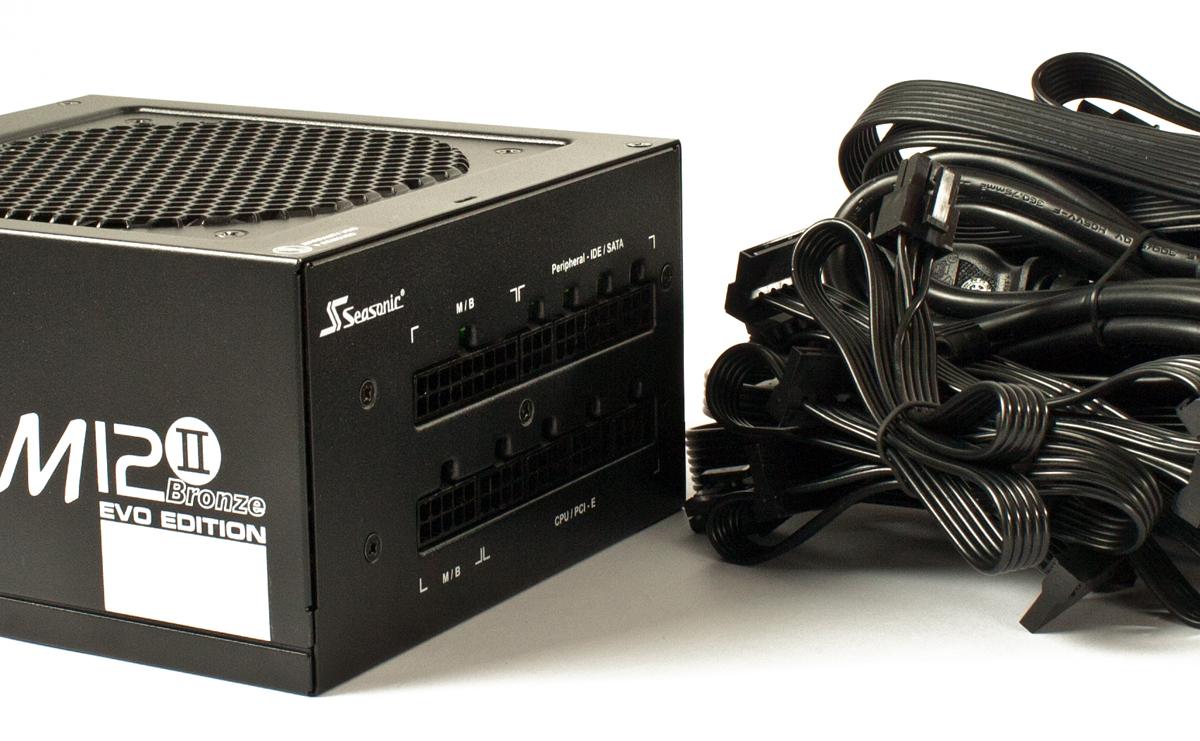

Блок питания с запасом мощности
Слабо разбирающиеся в тонкостях работы ПК пользователи часто рекомендуют покупать блок питания практически впритык по мощности, потребляемой компьютером. Забывая о том, что в этом случае мы в большинстве случаев получим перегрев БП и его вентилятор, перекрывающий своим шумом все остальные в корпусе. Во многих блоках питания скорость вентилятора привязана к выдаваемой мощности и если она не превышает определенный порог, БП остается тихим. Обычно это около половины мощности и зависит в первую очередь от качества изготовления блока питания и типа его начинки. Современные БП с DC-DC преобразователями греются заметно меньше и, к примеру, мой Chieftronic GPU-750FC мощностью 750 ватт до нагрузки в 70% крутит вентилятор всего на 700 об/мин.
Кстати, возвращаясь к первому совету — даже на таких оборотах этот блок питания слышно, если ПК стоит на столе, он выдает звук подшипника в виде легкого шороха. Но на этой модели можно перевести вентилятор в полупассивный режим, при котором вентилятор стартует при потреблении 40% от максимальной мощности. Это около 300 ватт, что позволяет играть в тишине, используя не самое прожорливое "железо", если бы не одно "но", про которое я расскажу ниже.

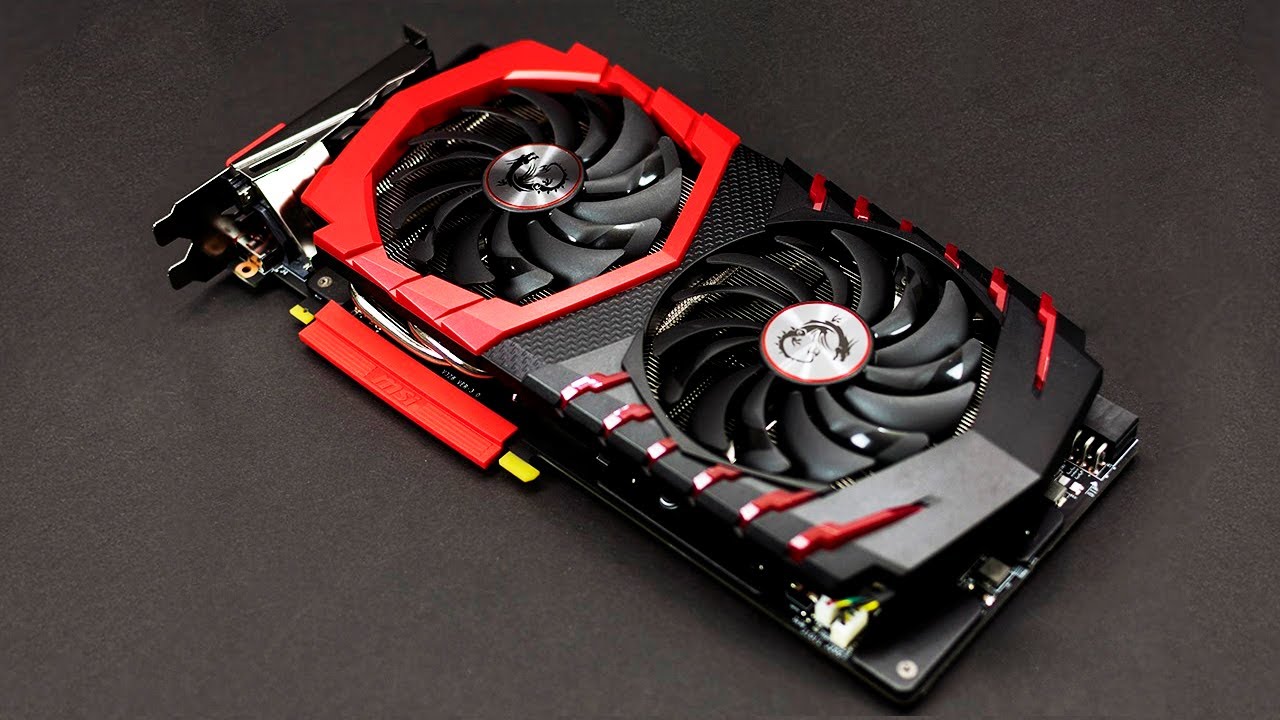

Не экономить на исполнении видеокарты
"Но", которое не позволяет мне играть в тишине, это видеокарта Palit GeForce RTX 3060 Dual, вентиляторы на которой стартуют сразу с 1300 оборотов в минуту, а за счет того, что они максимально дешевые, их сразу слышно на фоне остального, тихого "железа" в моем ПК. И в этом случае не помогает даже андервольтинг, благодаря которому энергопотребление видеокарты едва переваливает за 120 ватт. Она, конечно, работает тише, но все равно остается самым громким компонентом ПК.

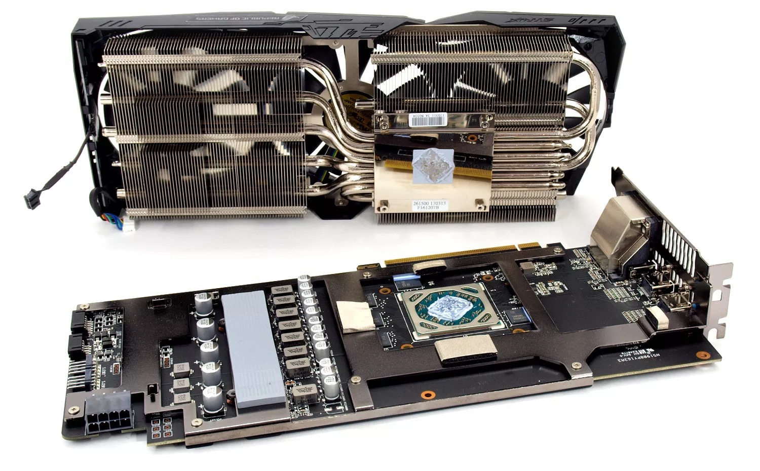

При этом я с ностальгией вспоминаю видеокарту MSI GeForce GTX 1060 GAMING X с мощной системой охлаждения и качественными вентиляторами, которые были способны охладить ее, не раскручиваясь даже до 1000 оборотов в минуту. Вот с этой видеокартой удавалось играть в тишине и с низкими температурами.
Поэтому, если тишина и низкий нагрев для вас важны, то не стоит экономить и лучше доплатить несколько тысяч рублей за видеокарту с качественной системой охлаждения. И если смотреть на разные исполнения GeForce RTX 3060, то я жалею, что не выбрал в свое время MSI GeForce RTX 3060 GAMING X 12G, хотя за нее пришлось бы прилично переплатить.

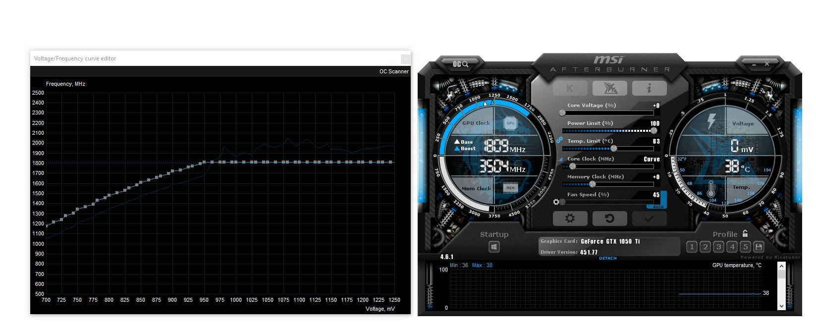

И, наконец, последний совет, который обойдется вам совершенно бесплатно, как и первые два. Это андервольтинг, который стоит сделать и для процессора, и для видеокарты, причем на видеокарте он принесет гораздо больше выигрыша по температурам, а делается гораздо проще, через утилиту MSI Afterburner. В нюансы андервольтинга мы сегодня погружаться не будем, в сети есть много гайдов на эту тему, и однозначно стоит потратить пару часов, чтобы разобраться в этом, получив тихую и холодную работу ПК.
Еще не стоит забывать и об ограничении FPS в играх, особенно, если у вас старый монитор с разверткой в 60 или 75 Гц. Да и на ПК с современными высокогерцовыми мониторами стоит это сделать. Если ваша видеокарта и процессор могут выдать 100 FPS в игре, а вам вполне хватает 75, то ограничив кадры в секунду на этой отметке, вы получите снижение температуры и оборотов вентиляторов, особенно в сочетании с андервольтом.
