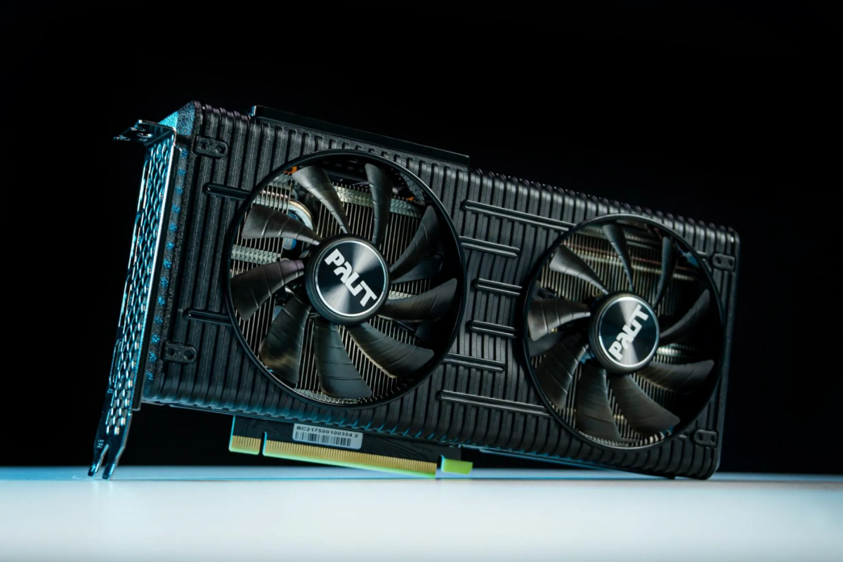

Два месяца назад я купил видеокарту Palit GeForce RTX 3060 DUAL, которая сочетала в себе два взаимоисключающих фактора - бюджетное исполнение и цену, сопоставимую с ценой, которую мы раньше отдавали за игровой компьютер целиком. Она обошлась мне в 70000 рублей, но в конце февраля 2022 казалось, что это выгодное приобретение, ведь через неделю видеокарты GeForce RTX 3060 уже перешагнули в цене за 120000 рублей. Сейчас, к счастью, вместе с укреплением рубля и затуханием майнинг бума, цены на видеокарты пошли вниз, а их доступность заметно расширяется.
Главные минусы видеокарты Palit GeForce RTX 3060 DUAL недавно разобрал на своем канале VIK-off, блогер, занимающийся ремонтом видеокарт, через руки которого прошли сотни, а скорее всего, уже тысячи видеокарт.
VIK-off поставил Palit GeForce RTX 3060 DUAL неудовлетворительную оценку: "два гигабайта из пяти", то есть, "двоечку". Слышать такое, отдав за эту видеокарту 70000 рублей, очень неприятно, но это было самое доступное решение в свое время, ведь отдавать 80000-90000 рублей за версии GeForce RTX 3060 с более качественной разводкой платы и производительной системой охлаждения было неприемлемо для любого человека, самостоятельно зарабатывающего себе на апгрейды. Все в нашем мире имеет свою цену и надо очень любить компьютерные игры, чтобы отдавать такие суммы за видеокарты.
