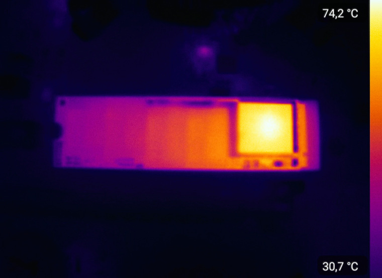

Если SATA SSD отличались умеренным нагревом и их можно было спокойно закрепить за поддоном материнской платы, то M.2 SSD легко разогреваются до 80-100 градусов и даже выше. И при высоких температурах в них включается троттлинг, заметно отражающийся на скоростных характеристиках. И у многих возникает вопрос — зачем, спрашивается, покупать быстрый и дорогой SSD, чтобы потом его скорость падала до уровня бюджетного SATA SSD? Проблема усугубляется еще и тем, что датчики на многих M.2 SSD показывают не самую высокую температуру, а то и вовсе занижают ее, и эти махинации производителей легко раскрываются с помощью тепловизора.

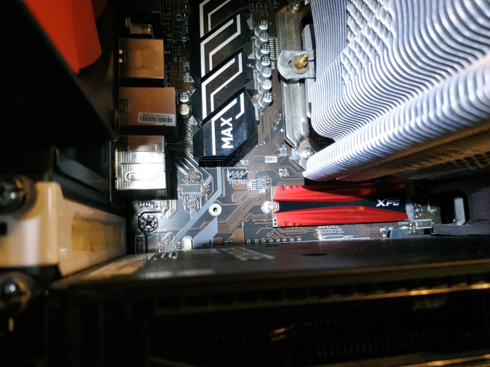

Эту проблему легко решить качественным сторонним радиатором, но, как оказалось, не всегда. В моем случае, с SSD ADATA XPG GAMMIX S11 Pro, который уже оснащен заводским радиатором, это может вызвать проблемы. Я купил эту модель спонтанно, клюнув на высокий срок гарантии в пять лет и много хороших отзывов, но почти сразу столкнулся с высоким нагревом. И, уже собираясь купить для него качественный радиатор, я столкнулся с отзывами пользователей, которые пишут, что после снятия заводского радиатора им отказали в гарантии. Если посмотреть в сети фотографии с разборкой ADATA XPG GAMMIX S11 Pro, то видно, что радиатор контактирует хорошо, если с половиной поверхности чипов и больше выполняет декоративную функцию.

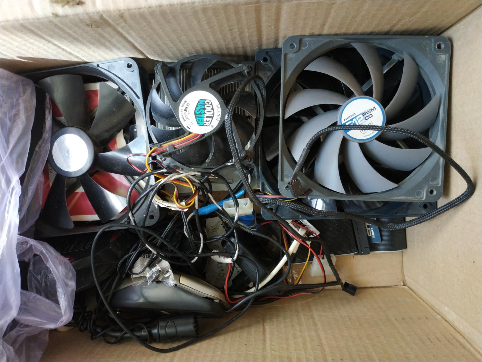

Заглянув на сайты компьютерных магазинов, я увидел, что самые дешевые вентиляторы диаметром 40 мм, которые идеально подошли бы для крепления на SSD, стоят даже дороже, чем неплохие модели размером 120 мм. И отдавать деньги за такую микроскопическую ерунду на самом дешевом подшипнике было попросту жалко. И я полез в свои залежи компьютерного хлама, который есть у каждого опытного пользователя ПК.

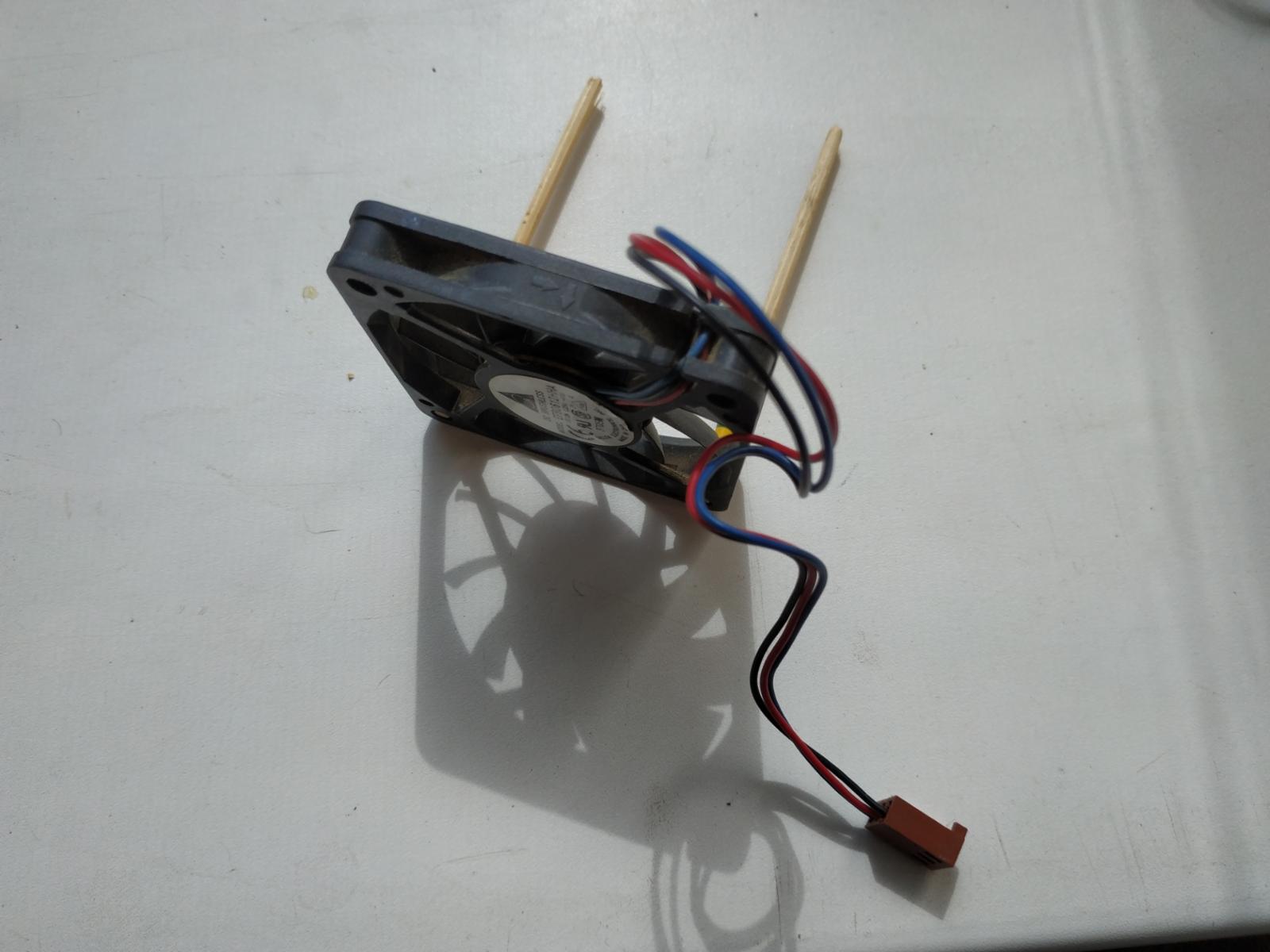

И в одной из коробок нашел самое настоящее сокровище — кулер EFB0612HHA от Delta Electronics, диаметром 60 мм и на двух шарикоподшипниках. Когда-то он был снят с AMD-шного кулера Thermaltake Volcano.
Но, закрепить этот кулер на радиаторе SSD не получится, он попросту не уместится в тесном пространстве под процессорным кулером. И я решил просто поставить его на видеокарту, чтобы он обдувал хотя бы часть SSD. Для чего сделал для него подставку из двух палочек и изоленты.
А вот и место, куда его предстоит установить. Очень кстати, что совсем рядом есть разъем для вентилятора.
А вот так выглядит это место после установки кулера — дальше он не влезает. Дуть он будет только на краешек SSD, но застоя воздуха в этой зоне уже не будет.

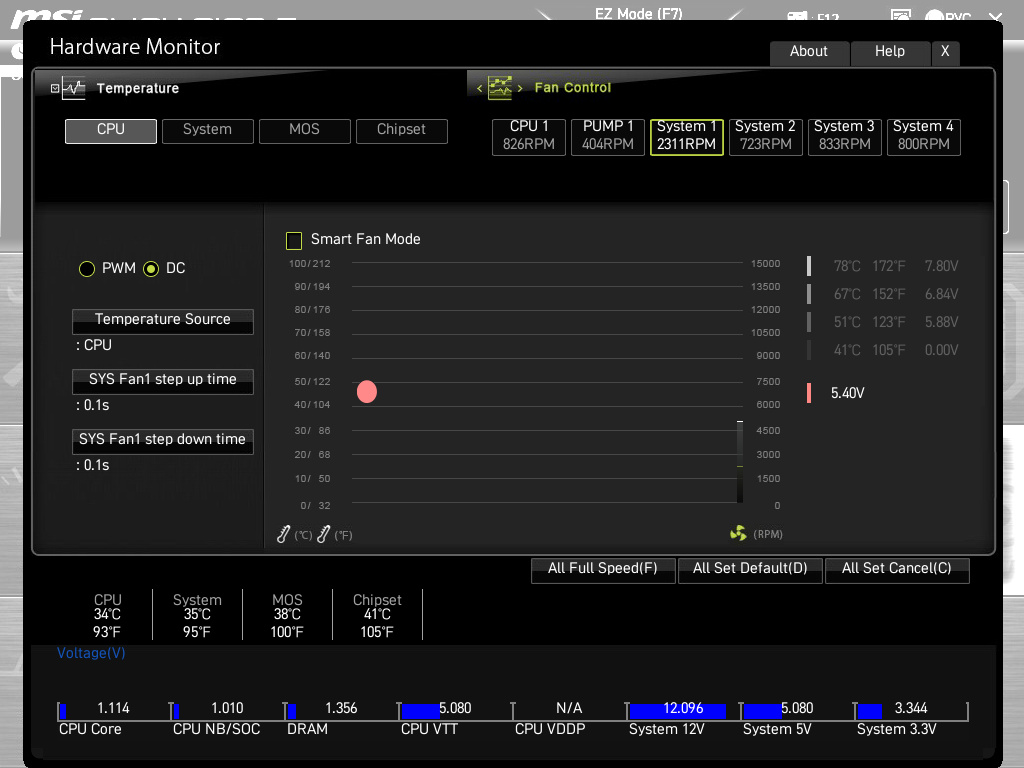

При первом включении я ожидаемо услышал жуткий рев, ведь у этого вентилятора почти 5000 оборотов, но, что еще хуже, потрескивание подшипников. И обороты надо будет максимально снизить, для чего я зашел в BIOS и нашел там этот вентилятор, подключенный в разъем System 1. Чтобы найти минимально напряжение для работы подобного вентилятора, переключаем управление в режим DC, и начинаем потихоньку поднимать вольтаж, запомнив то, на котором он стартует. И для надежности добавляем еще немного напряжения. В моем случае его обороты составили около 2300 в минуту, и его практически не слышно из корпуса.

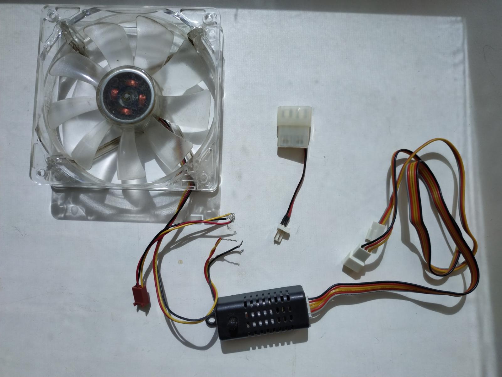

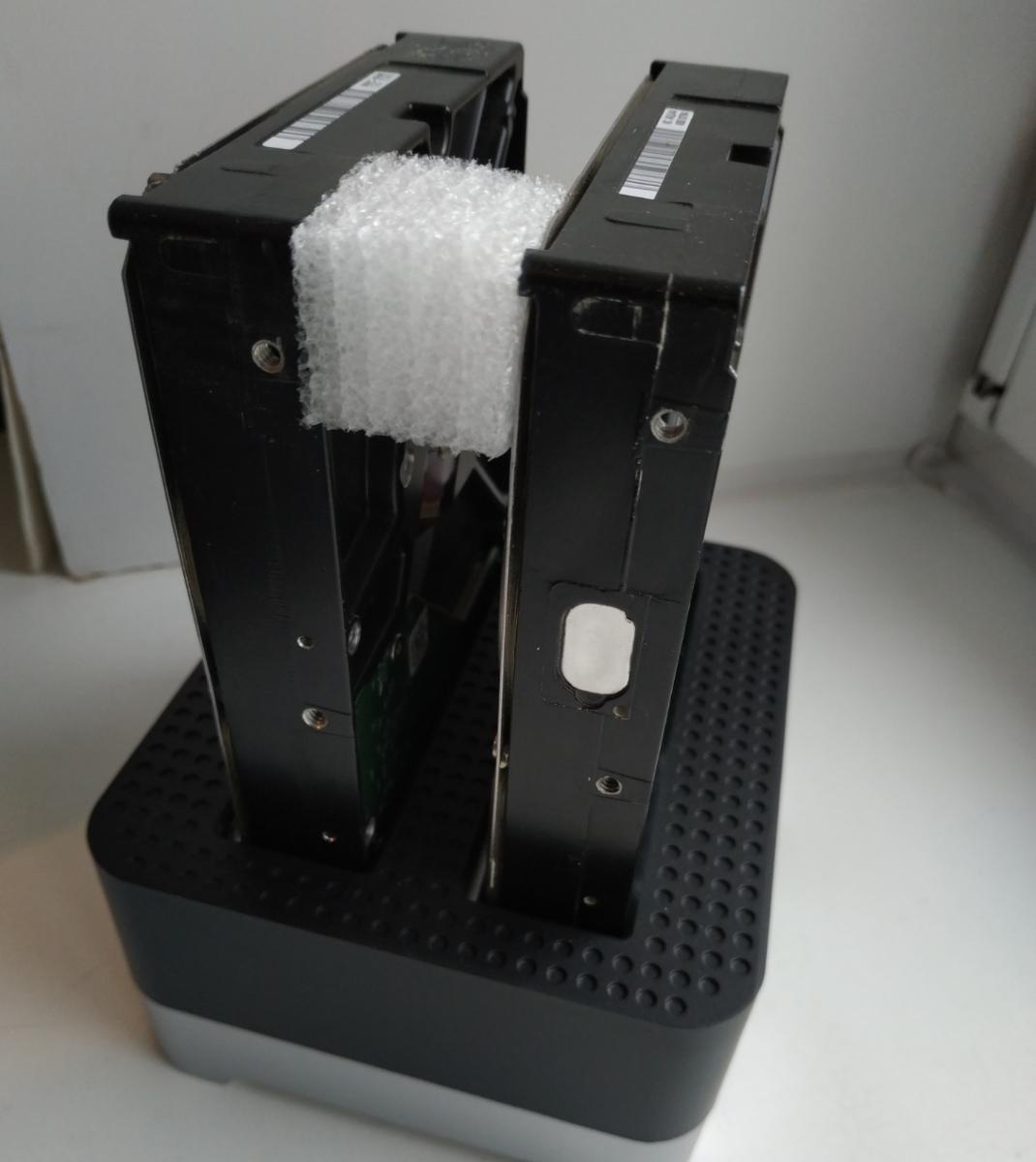

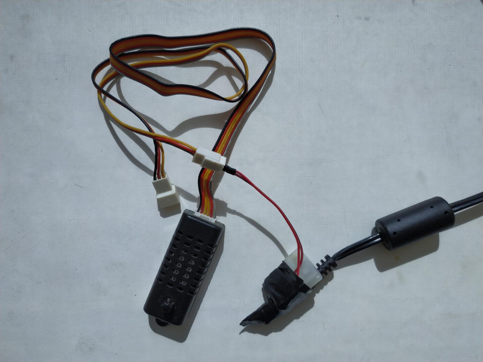

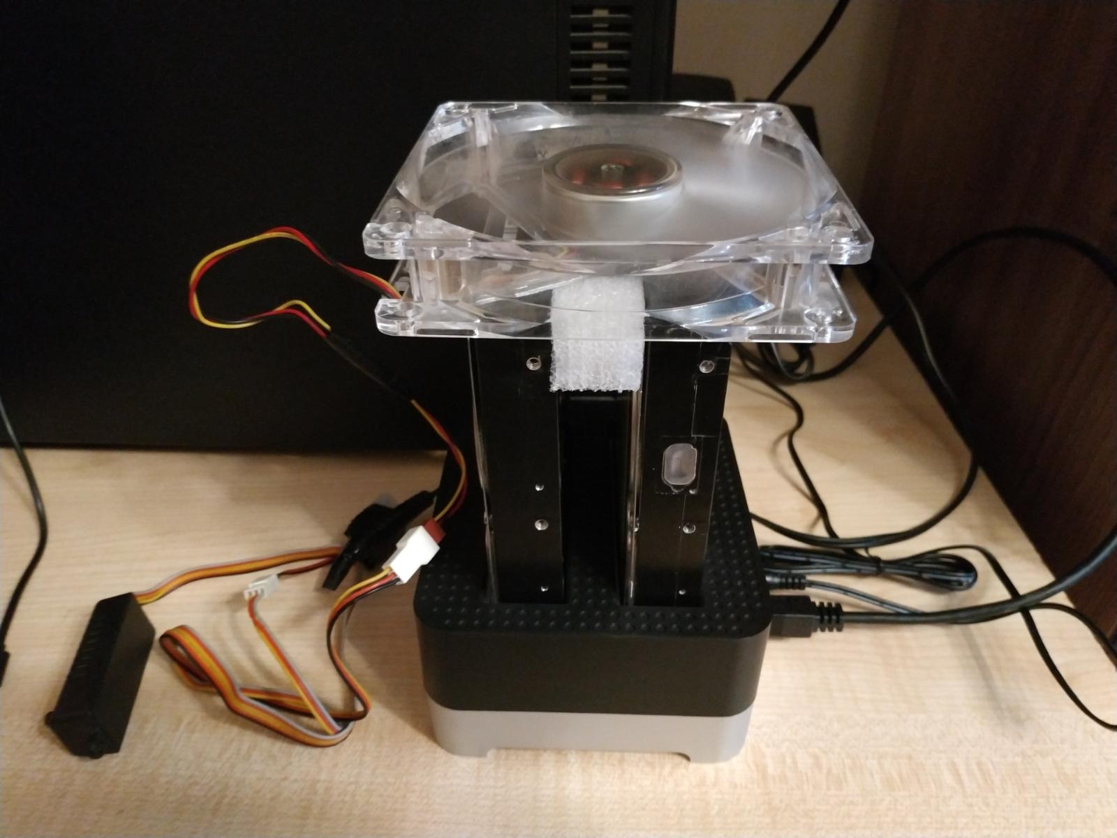

А теперь можно перейти к охлаждению док-станции с жесткими дисками, для чего я сначала думал использовать обычный вентилятор диаметром 92 мм, подключенный по USB. Но у этого метода есть несколько проблем. Во-первых, не каждый вентилятор сможет стартовать при таком низком напряжении, оно в USB составляет всего пять вольт, а во-вторых, дуть он будет еле-еле. Да это еще и совсем не по "оверски" — скрутить всего два проводка, поэтому я решил сделать агрегат, который позволит запускать любой вентилятор отдельно от ПК и регулировать его обороты. Для чего снова полез в свои залежи полезных вещей, и нашел там блок питания на 12 вольт от старого сканера, переходник для подключения вентиляторов к разъему molex, и регулятор оборотов от кулера Zalman.

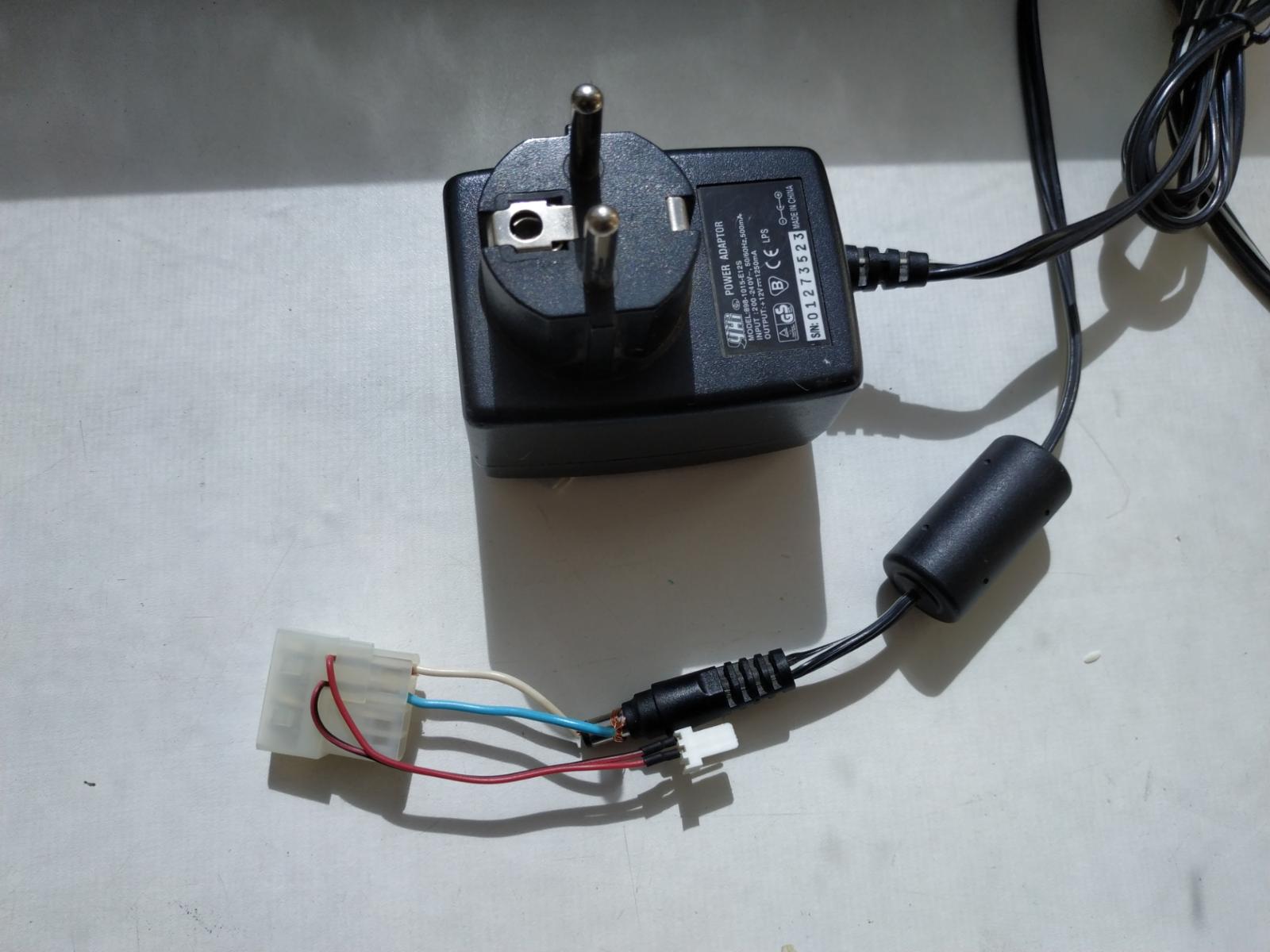

Соединяться все это будет вот таким образом.
При таком креплении, если не используется пайка, важно закрепить все максимально надежно, поэтому жалеть изоленту нельзя и скручивать все надо максимально крепко.
Агрегат готов и его испытание на док-станции прошло успешно, снизив температуру дисков на 15 градусов. А еще это устройство будет очень удобно для проверки старых вентиляторов — теперь их не надо подключать в работающий ПК. Да и охладить с его помощью можно многое, даже поставить обдувать ноутбук.

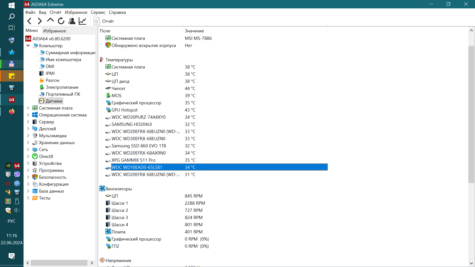

После я дал поработать ПК пару часов и сделал скриншот температур, они настолько низкие, что и не скажешь, что в это время в комнате жара в 30 градусов. И, как оказалось, вентилятор, дующий на SSD, еще и на системе питания материнской платы неплохо сбивает температуру.
