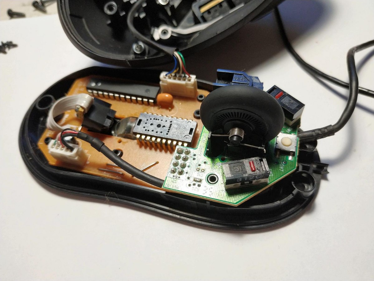

Внутренности мыши Logitech G400

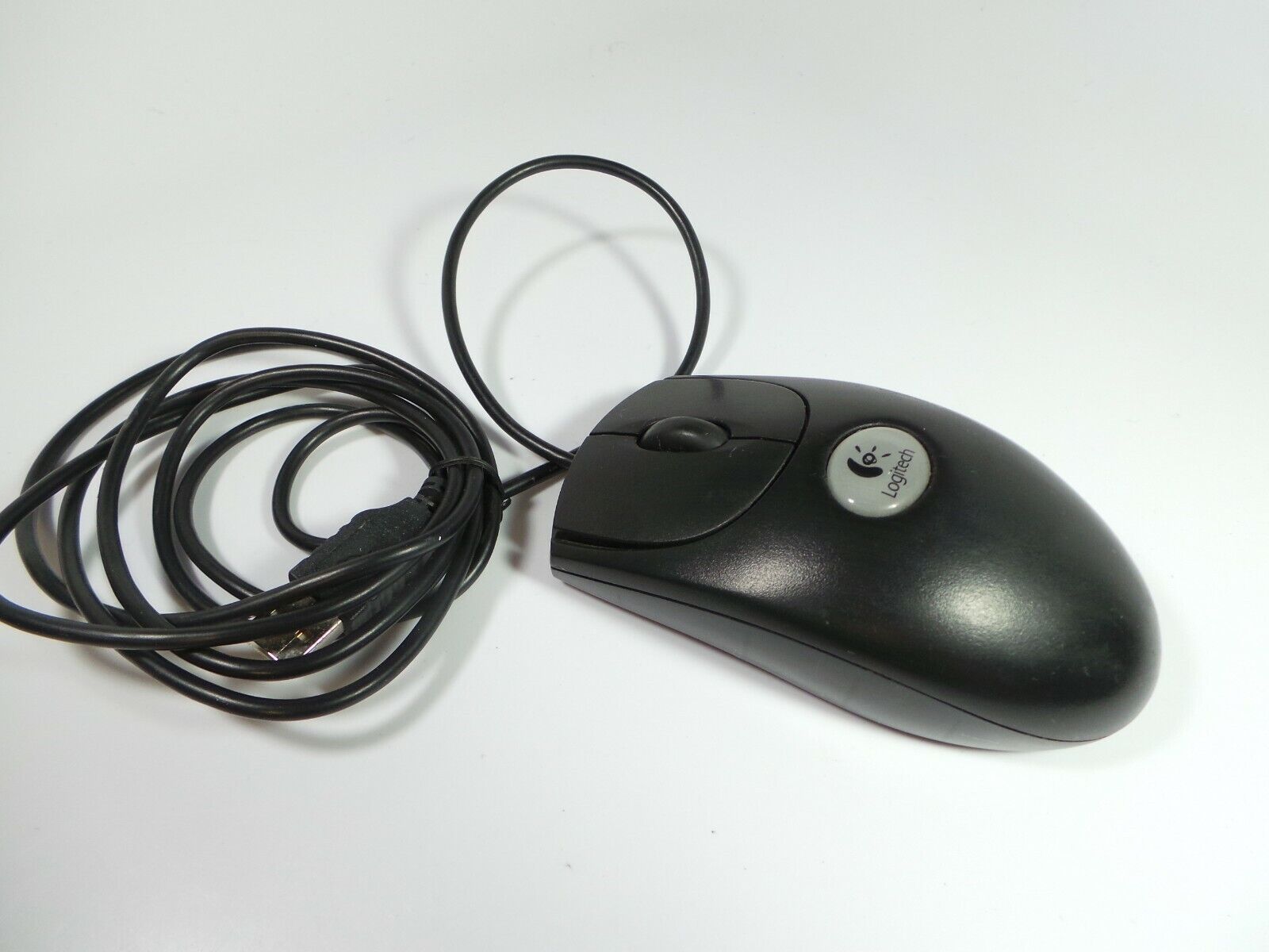

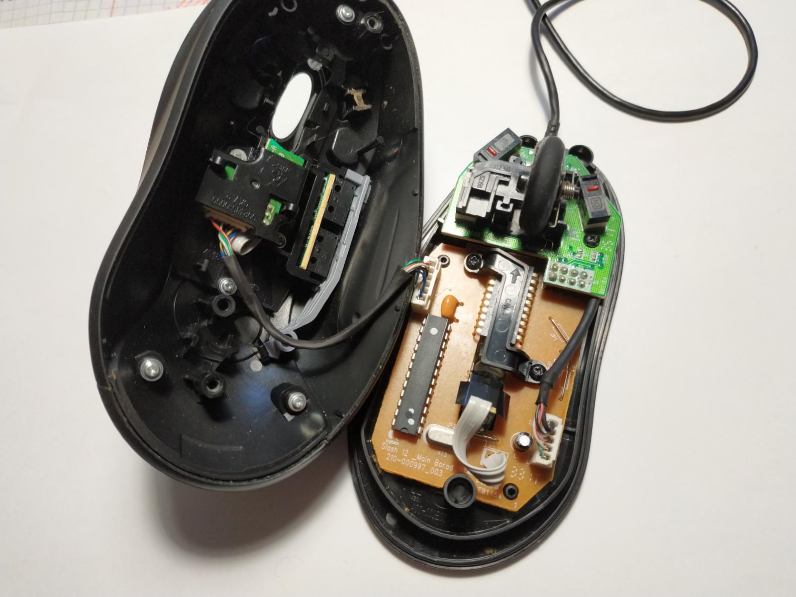

Такое и случилось со мной, когда у купленной мною четыре года назад мыши Logitech G102 Prodigy, стало туговато вращаться колесико. Поначалу я не обращал на это внимания, но в течении пары месяцев проблема все усугублялась и колесико приходилось не только крутить с заметным усилием, но и нажимать на него так, что бедная мышь начинала скрипеть. Нужно отметить, что мышь Logitech G102 Prodigy оказалась для меня одной из самых удобных за последние годы, ухватистой, идеально сидящей в руке и очень напомнила Logitech Optical Wheel Mouse M-BT58, первую качественную мышь, которую я купил уже более 20 лет назад.
Она хороша не только в играх, но и в офисной работе, так как я повесил на ее боковые кнопки сочетания клавиш Ctrl+C и Ctrl+V, а на верхнюю кнопку — Alt + Tab и уже не представляю себе написание блогов, нажимая эти сочетания клавиш на клавиатуре. И, скрепя сердце, я достал из шкафа старенькую запасную мышь, Logitech G400, у которой на боковые кнопки тоже можно повесить разные команды, а Logitech G102 Prodigy отложил для ремонта.

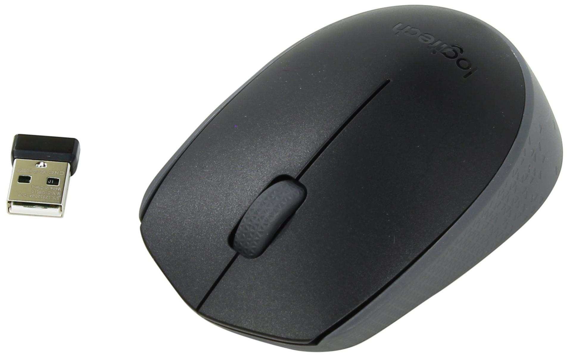

К моему удивлению, Logitech G400 тоже имела проблемы со скроллом после нескольких лет лежания в шкафу — колесико еле вращалось и практически не нажималось. Поэтому я решил заняться серьезным ремонтом всех своих мышей и посвятить этому несколько часов, тем более, что был и третий пациент. Бюджетная беспроводная мышь Logitech M170, у которой, по иронии судьбы, тоже были проблемы с колесиком, но уже гораздо более банальные. Скролл глючил, хаотично гоняя странички при перематывании туда-сюда, что явно указывало на проблемы с энкодером. Это такая деталь, которая считывает вращение колесика.
Logitech M170 постоянно подключена к моему компьютеру как вторая мышь, и я использую ее, чтобы управлять ПК с дивана, когда включаю большой телевизор, используемый как второй монитор. Такая конфигурация оказалась чрезвычайно удобной, и после нее уже не хочется пользоваться обычным встроенным Smart TV. Ведь используя беспроводную мышь и виртуальную клавиатуру, можно сделать много чего на обычном ПК, помимо просмотра фильмов и YouTube.

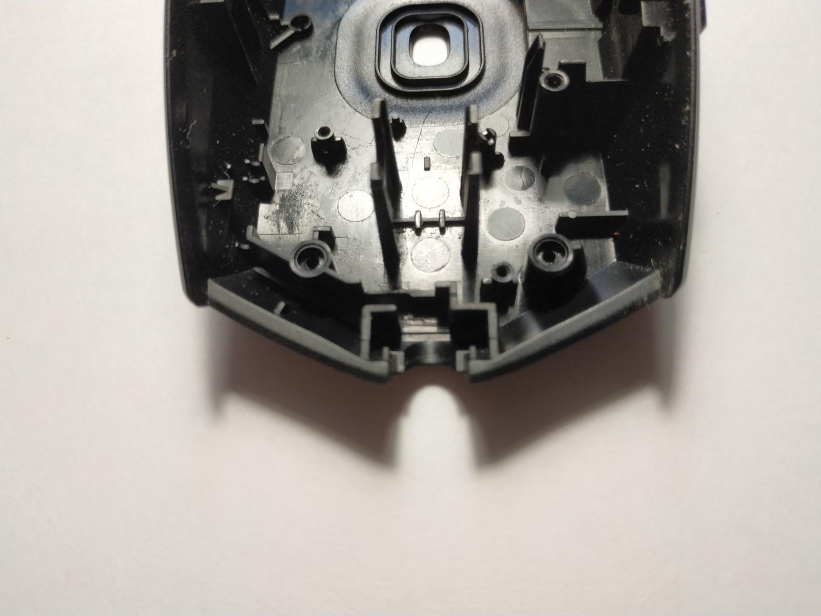

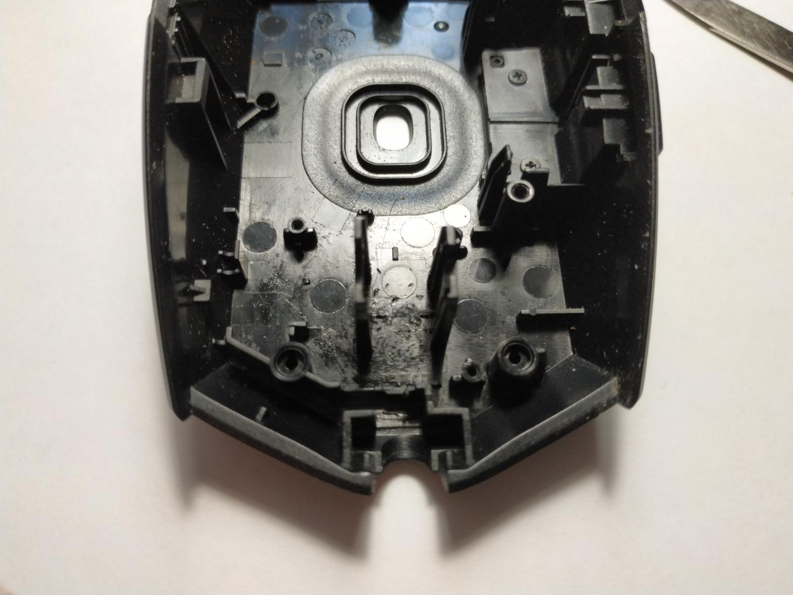

Ремонт я начал с самой важной мыши — Logitech G102 Prodigy и, разобрав ее, сразу обнаружил, что колесико цепляет при вращении за корпус мыши внизу.
Я срезал эти детали, и без установки платы колесико вращалось отлично.

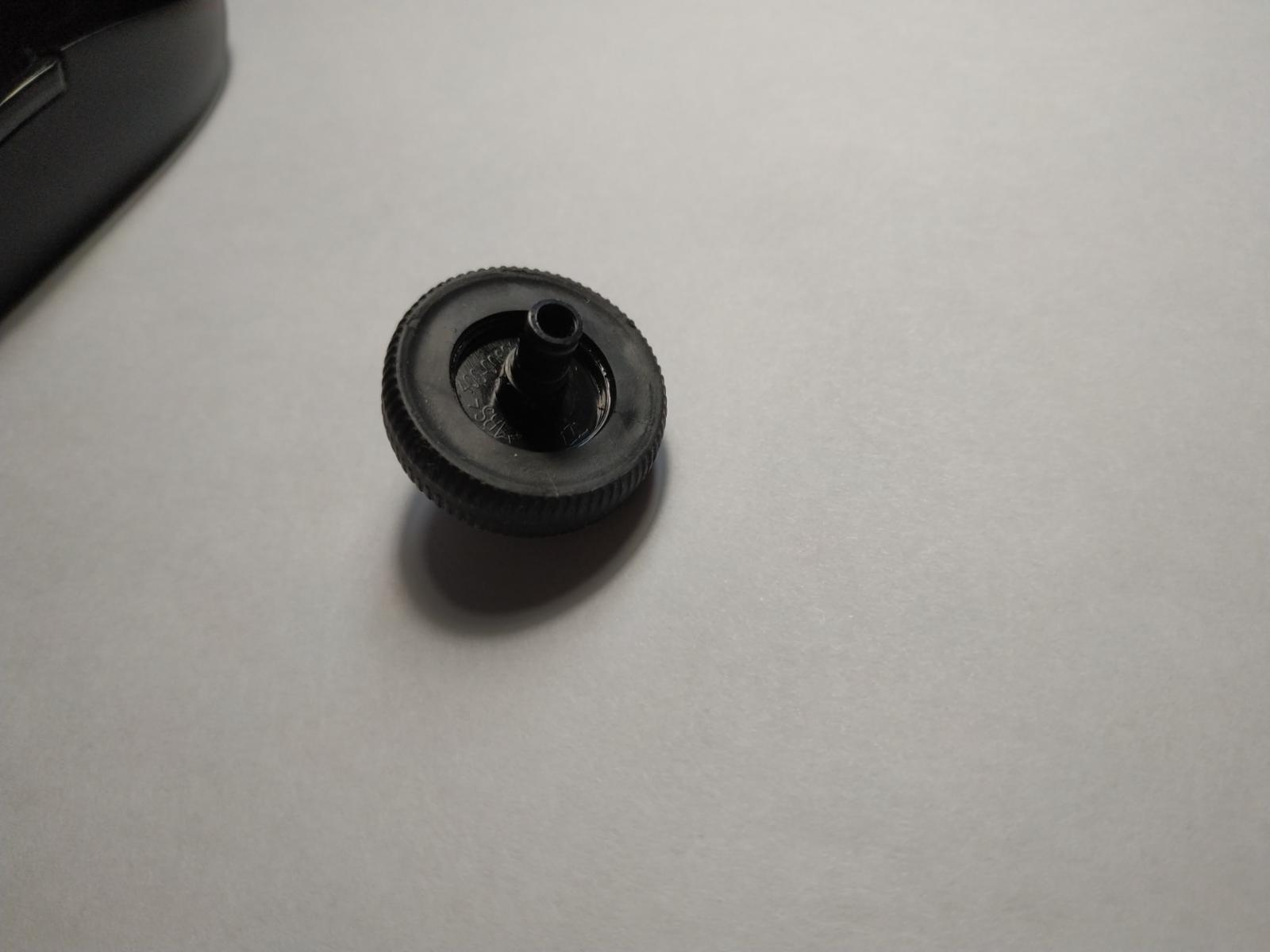

Но, после сборки мыши оно опять стало за что-то цеплять и тщательный осмотр показал, что оно попросту разбухло, увеличившись во всех направлениях. И у него даже появился буртик, который цеплял за плату мыши. А при нажатии из-под колесика вытекала странная желтоватая субстанция, похожая на масло. Деваться было некуда, и я просто сточил появившийся буртик на грубой шкурке, боясь, что колесико просто расползется. Но все удалось и мышь вернулась в строй.

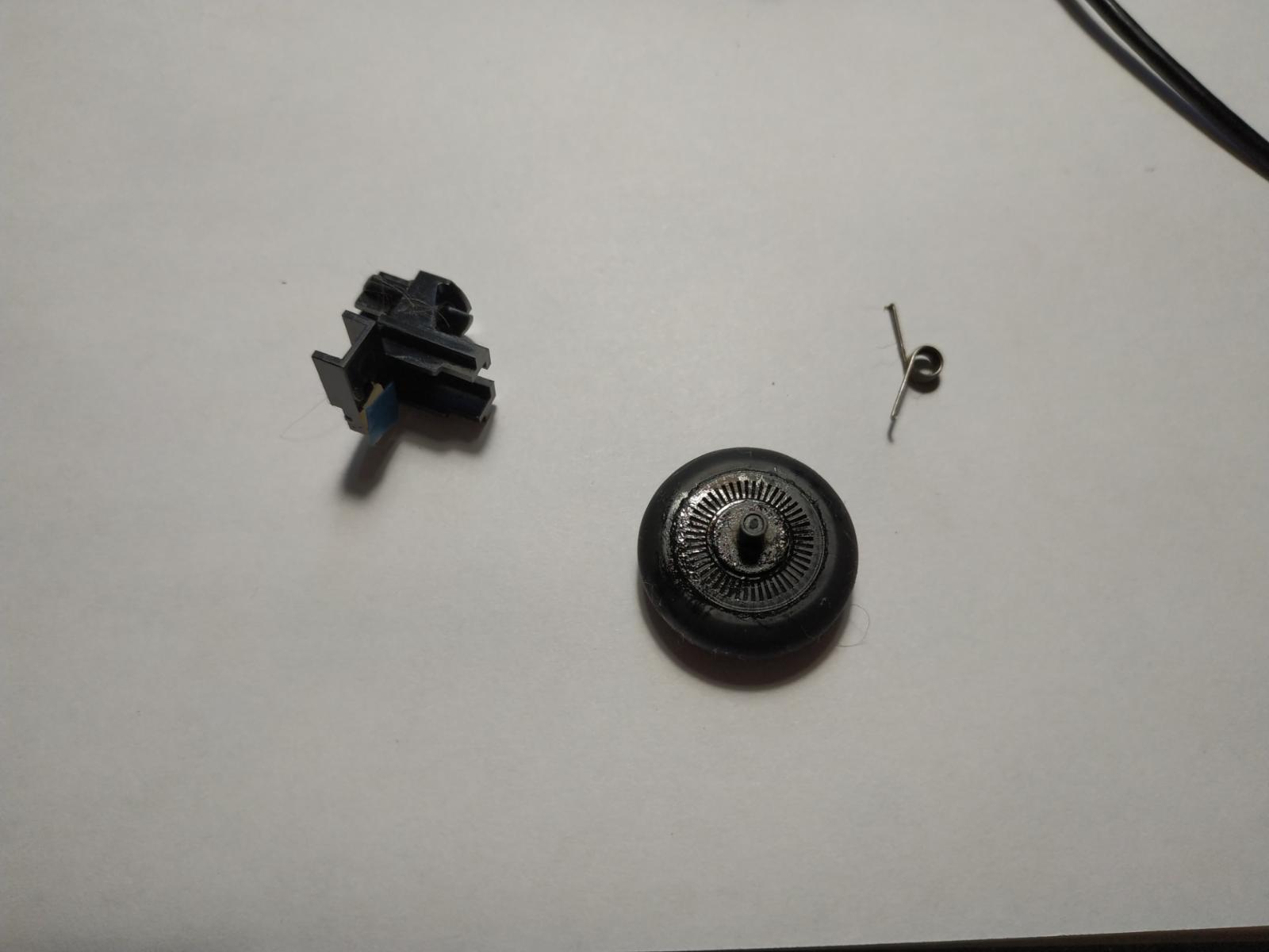

Далее я занялся ремонтом Logitech G400 и, разобрав ее, обнаружил, что все колесико и его механизм, заполнены похожей желтоватой субстанцией, как и на Logitech G102 Prodigy, но уже превратившейся в подобие лака.
После ее отмывки мышь заработала как ни в чем не бывало, и я догадался, что это была за субстанция. Дело в том, что на моем ПК частенько играют друзья и родственники, а так как я большой любитель чистоты и гигиены, то после них протираю мышку. И, чтобы не тратить дефицитный спирт, делаю это при помощи ватного диска и самого обыкновенного крепкого самогона, бутылку которого держу как самый дешевый антисептик. И вот эта субстанция, которая размягчила колесико одной мыши и склеила механизм другой, не что иное, как самогон, затекший внутрь мышей и смешавшийся с силиконовым маслом с осей, и обычной грязью.

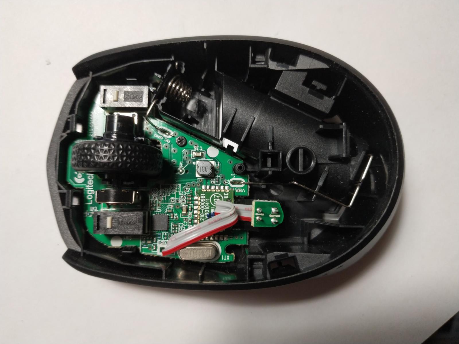

Но маленькую мышку Logitech M170 я протираю очень редко и, как я и боялся, у нее заглючил энкодер, что было чревато огромными потерями времени и сил на его разборку или перепайку. Такие энкодеры, кстати, можно купить на Ozon. И я решил рискнуть, просто отогнул один бок энкодера и залил в него 90% спирт, долго вращая после этого.
Logitech M170, кстати оказалась самой сложной в разборке, так как в ней не используются болты, и все держится на нескольких хитрых защелках. Спирт помог и глюк со скроллом исчез, и на этом ремонт всех трех мышей завершился.

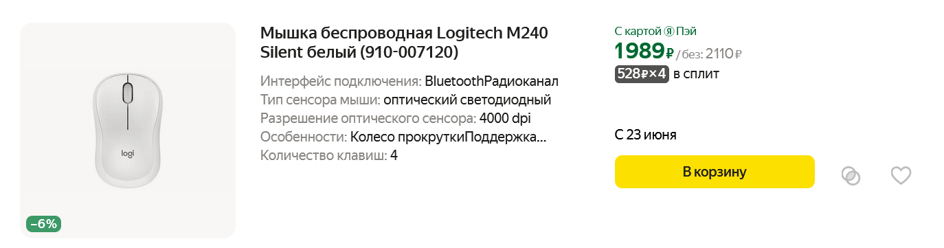

А вот замену для Logitech M170 найти не удалось, самая бюджетная беспроводная мышь от Logitech — Logitech M240 Silent, стоит почти 2000 рублей.
