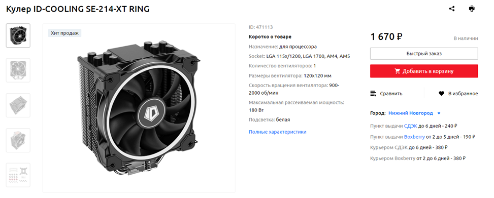

Кулер: ID-COOLING SE-214-XT RING
На процессорной системе охлаждения в нашем случае можно в разумных пределах сэкономить – рассчитанного на 160-180 Вт башенного кулера хватит с большим запасом. Подобрать подходящий вариант можно, например, из ассортимента китайской компании ID-COOLING. Так, модель SE-214-XT RING стоит меньше 1700 рублей. Сочетание средних размеров радиатора с несколькими тепловыми трубками и 120-миллиметрового вентилятора с автоматической регулировкой скорости вращения лопастей позволит этому кулеру с легкостью отвести тепло от Core i5-12400F, при этом уровень шума будет невысоким. Скажу больше, вряд ли SE-214-XT RING будет слышно на фоне корпусных «вертушек» и системы охлаждения графического ускорителя. Если же вы, как и большинство геймеров, предпочитаете наушники, то за акустический комфорт тем более можно не переживать.

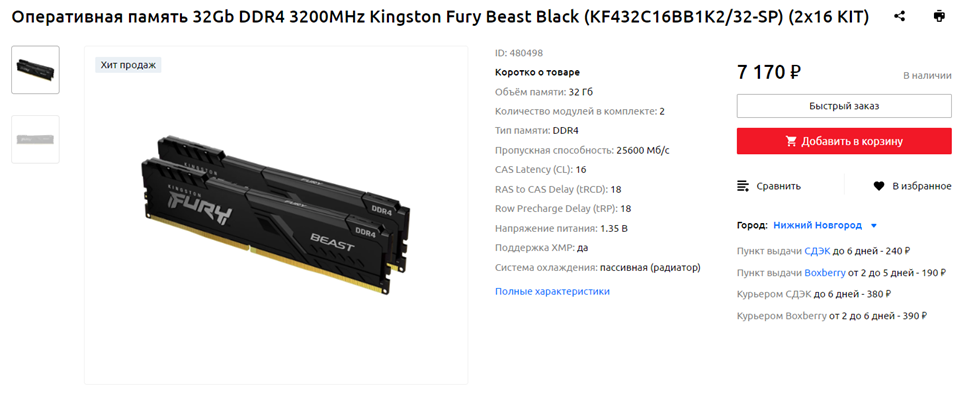

Оперативная память: 32 ГБ DDR4 3200MHz Kingston Fury Beast Black (KF432C16BB1K2/32-SP) (2x16 KIT)
Если несколько лет назад хорошим тоном считалось устанавливать в новенький игровой компьютер 16 гигабайт оперативной памяти, то в 2023 году оптимальный объем, вне всяких сомнений, составляет 32 гигабайта, причем обязательно двумя модулями. Некоторые игры уже «кушают» под 16 ГБ, при этом операционной системе и различным программам ОЗУ тоже нужна. Так, у меня во время гейминга обычно запущены два браузера со множеством вкладок, Microsoft Word, мессенджеры Discord и Telegram, лаунчеры Steam и Epic Games, иногда – программа для стриминга и записи видео OBS и другой софт. Моих 32 гигабайт памяти мне хватает, 16 бы – уже не хватило. Да, проблему нехватки ОЗУ способен частично нивелировать размещенный на SSD файл подкачки, но именно лишь частично. Поэтому советую не экономить (тем более, экономия выйдет несущественная) и сразу взять набор из двух шестнадцатигиговых планок. Например, Kingston Fury Beast Black с частотой 3200 МГц и таймингами 16-18-18.

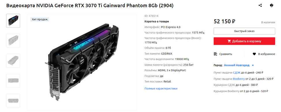

Видеокарта: NVIDIA GeForce RTX 3070 Ti 8 ГБ
Большая часть комплектующих за месяц немного подорожала, но, к счастью, приличную видеокарту NVIDIA GeForce RTX 3070 Ti, оснащенную 8 гигабайтами видеопамяти, можно приобрести в московском магазине «Регард» даже за меньшие деньги, чем в мае. Для читателей, далеких от мира компьютерного железа поясню, что бренд Gainward принадлежит компании Palit Group, а Palit в последние годы нередко выпускает весьма привлекательные по соотношению стоимости и характеристик графические ускорители. По поводу гарантии тоже волноваться не стоит – ее срок составляет 36 месяцев.
Возможностей RTX 3070 Ti хватит, чтобы играть в абсолютно любые проекты на максимальных настройках в разрешении FullHD, и во многие – в более тяжелом разрешении QuadHD. При этом в QuadHD уже может порой наблюдаться нехватка видеопамяти. Помимо этого, стоит отметить, что если вы хотите играть со включенной трассировкой лучей, как правило, стоит включать и технологию DLSS в режиме Quality или Balance – она практически не «мылит» картинку, но значительно повышает частоту смены кадров.
Важно: если вы планируете играть в основном в новые игры с поддержкой DLSS 3/Frame Generation, то возможно, стоит выбрать не RTX 3070 Ti, а RTX 4060 Ti. Она на 5-10% слабее по чистой производительности, зато дешевле, энергоэффективнее, холоднее и поддерживает новые технологии. Выдавала бы она на 10-15% больше FPS чем сейчас, и использовала бы все 16, а не 8 линий PCI-Express – была бы отличная видеокарта. А так...довольно сомнительная.

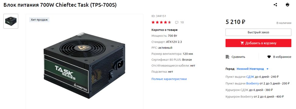

Блок питания: Chieftec Task TPS-700S 700 Вт
Блок питания, как обычно, предложу взять от тайваньского бренда Chieftec – его продукция проверена временем. Пожалуй, в бюджетном сегменте рынка БП в первую очередь почти всегда стоит присматриваться именно к решениям Chieftec – есть, конечно, еще Zalman и Deepcool, но у их блоков питания чаще присутствуют недостатки вроде повышенного шума вентилятора. А модели Be Quiet уже стоят дороже. Для связки процессора Intel Core i5-12400F и видеокарты NVIDIA GeForce RTX 3070 Ti с запасом хватит «честных» 600 Вт мощности, но лучше для верности еще немного прибавить и взять Chieftec Task TPS-700S. По линии 12 В у этого БП 648 Вт – более, чем достаточно. А еще он тихий и достаточно надежный. КПД у решения, конечно, по современным меркам не самый высокий (сертификат 80 Plus Bronze), но лучше вложить дополнительные средства в комплектующие, напрямую влияющие на производительность.

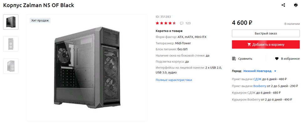

Корпус: Zalman N5 OF Black
И последний на сегодня компонент ПК – это корпус. Не мудрствуя лукаво, я выбрал для размещения перечисленных выше комплектующих модель Zalman N5 OF. К ее достоинствам можно отнести адекватную стоимость, достаточное количество свободного места, привлекательный внешний вид, а также хорошее охлаждение «с завода» – речь идет как об организации пространства, так и о трех предустановленных 120-миллиметровых вентиляторах. К ним, кстати, при желании, можно добавить еще несколько, но такая доработка системы охлаждения была бы актуальна для более «горячих» конфигураций. Для Core i5-12400F и RTX 3070 Ti и трех «вертушек» более, чем достаточно. Отмечу, что на рынке хватает альтернатив, которые стоят дешевле Zalman N5 OF, тоже оснащены тремя-четырьмя вентиляторами и выглядят более современно и футуристично. Но у таких корпусов часто имеются скрытые недостатки вроде плохой обработки деталей, невозможности автоматической регулировки оборотов вентиляторов, и так далее.
