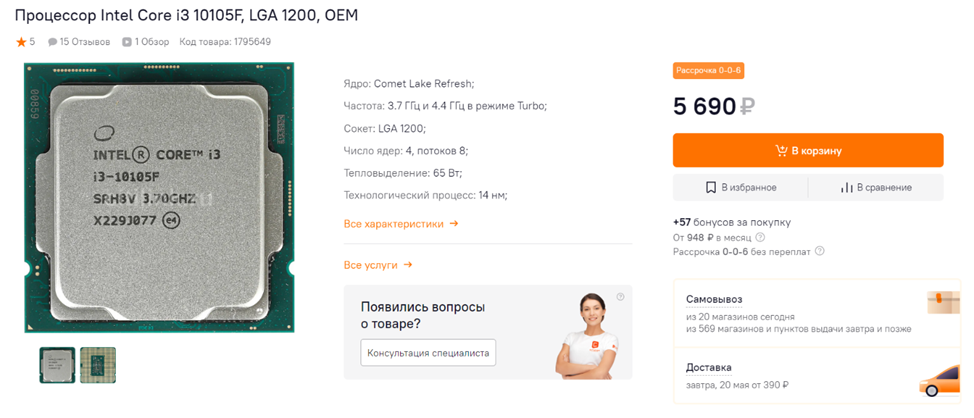

Процессор: Intel Core i3-10105F OEM
Четырехъядерные процессоры в 2023 году относятся уже не к среднему, а к начальному ценовому сегменту, тем не менее, для гейминга они еще актуальны, хотя и с некоторыми оговорками. Так, при наличии достаточно производительной видеокарты частота смены кадров у системы с Intel Core i3-10105F будет ниже, чем у системы с Core i5-10400F, и, тем более, Core i5-12400F, тем не менее, она все равно будет комфортной – нежелательные просадки FPS будут возникать лишь в отдельных, плохо оптимизированных играх. В дальнейшем же рассматриваемый CPU можно будет сменить на двенадцатипоточный шестиядерник сокета LGA 1200, которых на вторичном рынке будет появляться все больше и больше по мере того, как геймеры переходят на более современные платформы. Например, на Core i5-10400F.

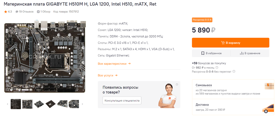

Материнская плата: GIGABYTE H510M H
От материнской платы нам, по сути, нужно только две вещи – совместимость с выбранным процессором и наличие хотя бы одного разъема M.2 PCI-Express для установки скоростного твердотельного накопителя. В идеале, конечно, стоило бы выбрать модель с двумя такими разъемами, чтобы в дальнейшем докупить еще один M.2 PCI-E SSD, но стоят такие решения ощутимо дороже, а в рассматриваемом бюджете на счету каждая сотня рублей. Если взять материнскую плату за 6.5-7 тысяч, то придется экономить на графическом ускорителе, а это совершенно недопустимо, поскольку именно видеокарта оказывает наибольшее влияние на общую производительность ПК в играх, если в сборке нет явных и очевидных слабых мест. Проще говоря, экономим на всем (но в разумных пределах) ради того, чтобы купить более мощную видеокарту.

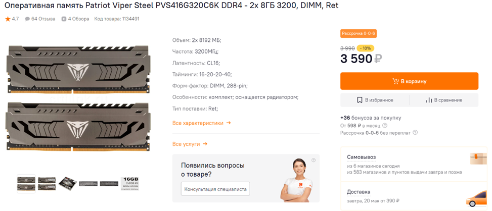

Оперативная память Patriot Viper Steel PVS416G320C6K DDR4 - 2x8ГБ 3200, DIMM
Оперативной памяти стоит взять 16 гигабайт, причем обязательно двумя модулями для активации двухканального режима, увеличивающего пропускную способность подсистемы ОЗУ. Подойдет любой 8 ГБx2 DIMM DDR4 комплект с частотой 3200 МГц и таймингами 16-18-18 или 16-20-20, также можно брать и не набор, а просто пару одинаковых планок, если это выгоднее, желательно, с радиаторами. Впрочем, выгоднее обычно брать именно комплекты – так, набор из двух восьмигигабайтных модулей Patriot Viper Steel PVS416G320C6K на момент написания статьи предлагается в «Ситилинке» всего за 3600 рублей – в 2023 году, с учетом цен на большинство комплектующих, это очень дешево. К примеру, DDR5 память с приличными характеристиками стоит ощутимо дороже, и это несмотря на избыток на мировом рынке чипов DRAM.

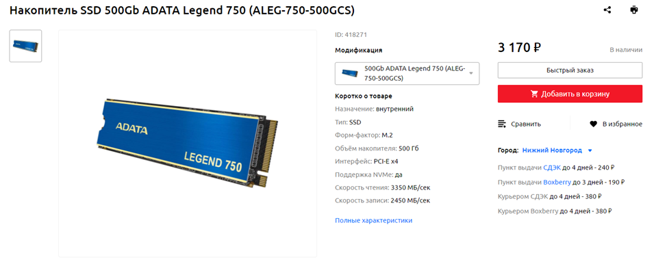

SSD: ADATA Legend 750 500 ГБ
Брать для игрового компьютера твердотельный накопитель на 240-256 ГБ в 2023 году нерационально – многие игры весят 50-150 ГБ, а значит, свободное место очень быстро закончится. В своих материалах я стараюсь предлагать SSD хотя бы на терабайт, но сегодня сделать это не позволяет бюджет, поэтому ограничимся полутерабайтником. Подчеркну, что 480-500 ГБ – это минимальный объем, на который следует обращать внимание, и даже его вряд ли хватит надолго. А поскольку выбранная материнская плата оснащена лишь одним M.2 PCI-Express разъемом, придется докупать 2.5-дюймовые SATA III накопители, которые гораздо медленнее в последовательных операциях чтения и записи. Впрочем, для гейминга это не критично. Что же касается предложенного в качестве варианта по-умолчанию ADATA Legend 750 – это хороший бюджетный SSD, который можно смело использовать в качестве системного.

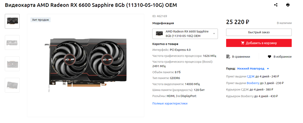

Видеокарта: AMD Radeon RX 6600 8 ГБ
Графические ускорители снова подешевели, а значит, в мае, в отличие от апреля, удастся вместить в бюджет AMD Radeon RX 6600, пусть и в OEM-исполнении. Но «шесть тысяч шестисотая» в OEM-версии явно лучше, чем RTX 3050 в BOX-версии – она банально выдает более высокую производительность в играх. Что же касается гейминга с трассировкой лучей – ПК стоимостью 50 тысяч рублей в принципе для него не слишком предназначен – разве что для ознакомления с технологией или создания красивых скриншотов. Зато без рейтрейсинга вы сможете играть в большинство проектов на высоких или даже максимальных настройках графики – снижать параметры до средних или средневысоких придется лишь в наиболее требовательных или плохо оптимизированных играх. Среди дополнительных преимуществ RX 6600 можно отметить наличие 8 гигабайт видеопамяти и скромное тепловыделение, не превышающее 140 Вт – минималистичная двухвентиляторная система охлаждения справится без проблем.

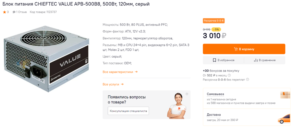

Блок питания: Chieftec Value APB-500B8 500 Вт
Блока питания на 450-500 Вт для процессора Intel Core i3-10105F и видеокарты AMD Radeon RX 6600 хватит с большим запасом, если, конечно, речь идет не о китайских Noname-поделках. Тайваньский бренд Chieftec уже, без преувеличения, проверен временем, и, что немаловажно, широко представлен в бюджетной ценовой категории. В качестве варианта по-умолчанию предлагаю рассмотреть недорогой БП Chieftec Value APB-500B8 – он не может похвастаться сверхвысоким КПД или модульной системой подключения кабелей, но есть у него и свои преимущества. К ним можно отнести честную мощность, приличную стабильность напряжений и невысокий уровень шума – с учетом стоимости, этого более, чем достаточно. Если планируете апгрейд – можете взять другой БП из линейки Chieftec, на 600-700 Вт, но он обойдется примерно на тысячу-полторы рублей дороже.

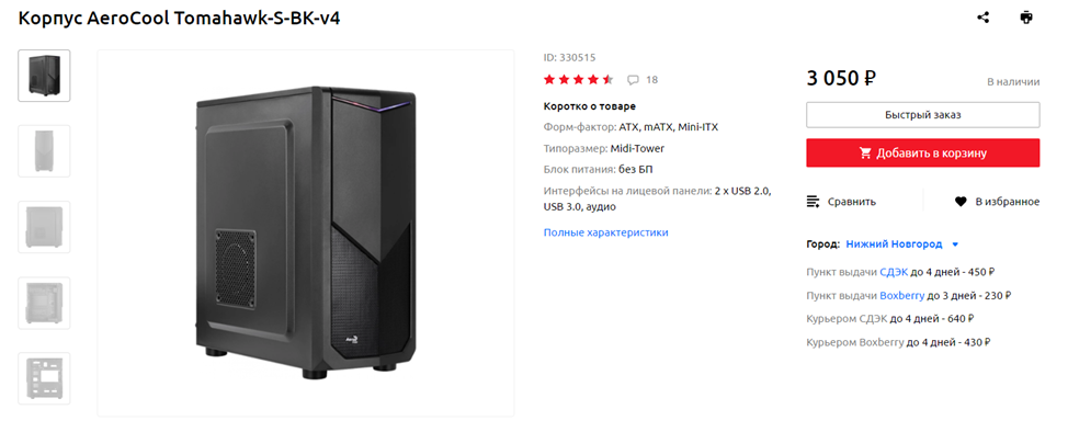

Корпус: AeroCool Tomahawk-S-BK-v4
Корпус на этот раз предложу взять из сверхбюджетного сегмента – конфигурация у нас не отличается высоким тепловыделением, поэтому его возможностей вполне хватит. В дальнейшем же вы можете добавить к установленному по-умолчанию вентилятору еще одну или две «вертушки». В целом же, у AeroCool много недорогих шасси, но далеко не все из них можно рекомендовать. Tomahawk-S-BK-v4 – можно. Из недостатков следует отметить тонкий металл и верхнее размещение блока питания (с ограничением последнего по длине), но преимуществ явно больше – максимальная доступность, внушительный объем свободного места для размещения комплектующих, несколько дополнительных посадочных мест для 120-миллиметровых вентиляторов и адекватное расположение USB-разъемов. Многие корпуса Zalman лучше, но стоят они от 4.5 тысяч рублей, так что для сборки за 50 тысяч можно ограничиться Tomahawk-S-BK-v4
