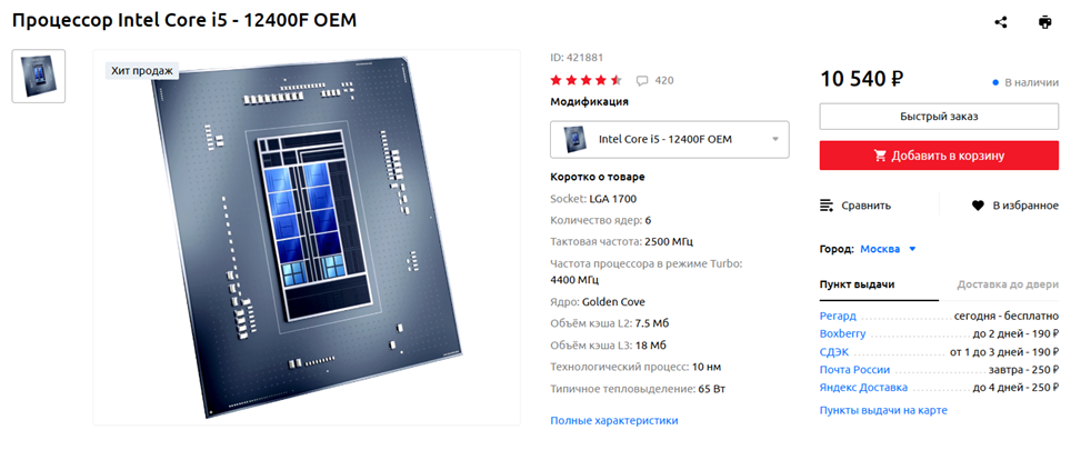

Процессор Intel Core i5-12400F OEM
Конфигурация за 100 тысяч рублей в этом месяце базировалась на сокете AMD AM5, но для бюджета в 80 тысяч более целесообразно выбрать одну из не самых новых, но зато доступных платформ — AMD AM4 или Intel LGA 1700. Соответственно, речь идет о выборе между двумя народными шестиядерными процессорами — Ryzen 5 5600 и Core i5-12400F. Второй немного производительнее, но и немного дороже. Впрочем, с учетом укрепления рубля и удешевления комплектующих, в бюджет он кое-как, но поместится.
Core i5-12400F — это недорогой, но достаточно производительный процессор с 6 ядрами и 12 потоками, который часто используется для создания игровых конфигураций ПК. К дополнительным преимуществам модели можно отнести невысокие показатели энергопотребления и тепловыделения — с охлаждением «двенадцать тысяч четырехсотого» без проблем справится воздушный башенный кулер, рассчитанный на TDP 150-180 Вт. Причем вентилятор такого кулера будет вращаться на средних, а не на максимальных или околомаксимальных оборотах.

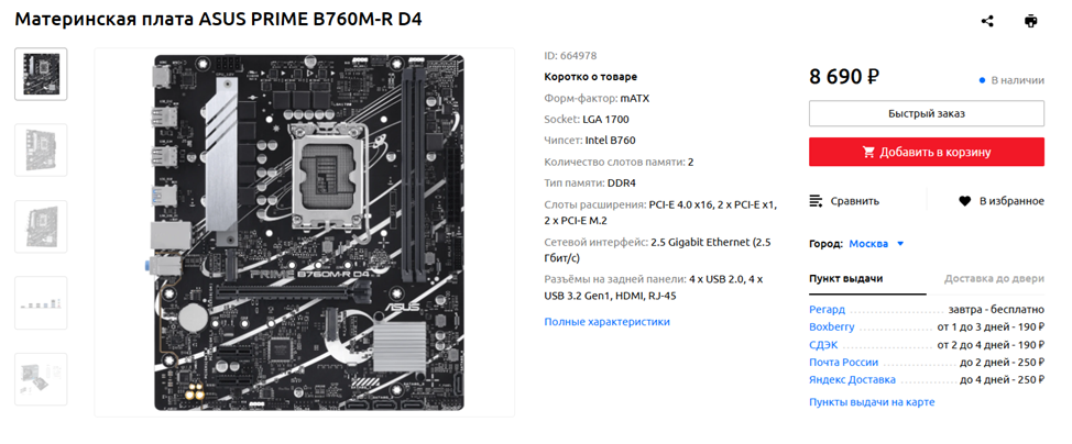

Материнская плата: ASUS PRIME B760M-R D4
Материнские платы, как и многие другие комплектующие, за прошедшие месяцы стали заметно дешевле, и неплохие бюджетные варианты на чипсете B760 можно приобрести за 8-9 тысяч рублей. Хорошо подойдет, например, ASUS PRIME B760M-R D4 — эта МП, конечно, не может похвастаться мощным VRM, но для Core i5-12400F он и не нужен. Зато подсистема питания защищена от перегрева небольшим радиатором, да и комплект разъемов для своего сегмента у платы адекватный. Один из ключевых моментов — это наличие двух портов M.2 PCI-Express для установки высокоскоростных твердотельных накопителей, поскольку одного SSD, даже двухтерабайтного, активному геймеру со временем начнет не хватать. Как правило, энтузиасты пробуют все новые и новые тайтлы, а современные AAA-проекты и игры-сервисы с каждым годом занимают все больше места на диске. Игра, занимающая 100 гигабайт на SSD, и требующая еще 70 гигабайт для установки обновлений — это уже не редкость, а норма, как и игра, занимающая уже не 100, а 150 гигабайт.

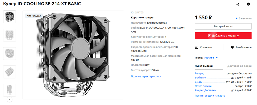

Кулер: ID-COOLING SE-214-XT BASIC
Intel Core i5-12400F — это достаточно холодный и энергоэффективный процессор по меркам 2025 года, и для отвода от него тепла будет достаточно недорогого воздушного башенного кулера, рассчитанного на TDP 130-150 Вт. Я же, как обычно, предложу выбрать систему охлаждения с некоторым запасом по эффективности — сегодня это будет модель китайской компании ID-Cooling под названием SE-214-XT BASIC. Если верить производителю, она способна отвести от CPU до 180 Вт тепла, и даже если это некоторое преувеличение, для «двенадцать тысяч четырехсотого» ее возможностей хватает с лихвой, как и для другого народного шестиядерника — AMD Ryzen 5 5600. По соотношению стоимости и характеристик в настоящий момент это один из лучших кулеров в ценовом сегменте от 1000 до 2000 рублей. Да и в целом, у ID-Cooling много интересных систем охлаждения, при этом уровень «переплаты за бренд» сравнительно невелик, даже, можно сказать, минимален.

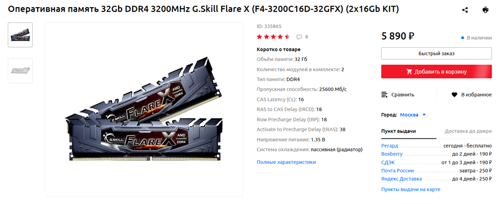

Оперативная память: 32Gb DDR4 3200MHz G.Skill Flare X (F4-3200C16D-32GFX) (2x16Gb KIT)
По оперативной памяти для бюджетных и среднебюджетных ПК, поддерживающих модули стандарта DDR4 все, извиняюсь за тавтологию, стандартно. Оптимальным вариантом будет приобретение комплекта из пары планок по 16 гигабайт каждая с частотой 3200 МГц и таймингами 16-18-18 или 16-20-20, причем от известного бренда, и, желательно, не на маркетплейсах — слишком уж много там контрафакта. В качестве варианта по-умолчанию я выбрал набор G.Skill, но вы можете также рассмотреть и продукцию Kingston, Patriot, XPG, ADATA, HP, Samsung, Crucial, Hynix, Micron, Silicon Power, и ряда других надежных брендов. А вот чего покупать точно не нужно — так это планок с непонятными названиями, по которым невозможно нагуглить сайт производителя. Даже если стоят такие планки в полтора или два раза дешевле нормальных. Такая экономия выйдет боком.

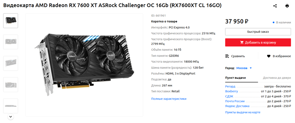

Видеокарта: AMD Radeon RX 7600 XT 16 ГБ
Переходим к главному компоненту любой игровой конфигурации – видеокарте. Вариантов у нас три: AMD Radeon RX 7600 XT с 16 гигабайтами видеопамяти, NVIDIA GeForce RTX 4060 с 8 гигабайтами или AMD Radeon RX 7600 — тоже с 8. С учетом того, что разница в цене между тремя решениями не превышает нескольких тысяч рублей, полагаю, что целесообразно будет выбрать RX 7600 XT — на мой взгляд, даже графические ускорители, предназначенные для FullHD-гейминга, сейчас стоит комплектовать уже как минимум 12 гигабайтами памяти. Поэтому RX 7600 XT с ее 16 гигабайтами явно прослужит дольше, чем RX 4060 или RX 7600. И, конечно, позволит комфортно играть на высоких или даже максимальных настройках без трассировки лучей в разрешении FullHD. Что же касается новых видеокарт NVIDIA и AMD того же ценового сегмента — ожидается, что они выйдут в ближайшие месяцы, но вряд ли их можно будет приобрести по рекомендованной стоимости на старте продаж.

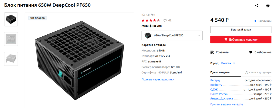

Блок питания: 650W DeepCool PF650
Качественные блоки питания бюджетного ценового сегмента производят как минимум три компании — Chieftec, DeepCool и Zalman. Большинство предлагаемых ими моделей можно смело брать — откровенно неудачных вариантов практически нет. При этом присутствует на рынке и целая куча брендов, продукции которых я посоветовал бы в данном сегменте избегать. В первую очередь в голову приходят ExeGate, CBR и AeroCool, ну и, конечно, приобретать всякий Noname-Китай тоже категорически не рекомендую. Пословица «скупой платит дважды» в данном случае как нельзя актуальна, поскольку посредственный блок питания при выходе из строя может утянуть за собой на тот свет еще и материнскую плату с процессором вместе.
Но вернемся к выбранному для сегодняшней сборки блоку питания — DeepCool PF650. Это недорогой, но качественный БП с честной мощностью (624 Вт по линии 12В), хорошими электрическими характеристиками и высокой надежностью. Также стоит отметить, что решения DeepCool PF оснащаются плоскими черными кабелями, что идет в плюс эстетике сборки. Выглядят такие провода гораздо более презентабельно, чем разноцветные в тканевой оплетке. С охлаждением БП тоже нет никаких проблем — вентилятор установлен тихий, но эффективный.

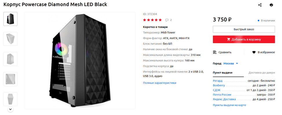

Корпус: Powercase Diamond Mesh LED Black
Разместить все перечисленные выше комплектующие предлагаю в бюджетном игровом корпусе Powercase Diamond Mesh LED. По-умолчанию он оснащен только одним 120-миллиметровым вентилятором, установленным на задней панели, но при желании вы можете добавить еще до пяти штук. Впрочем, в случае нашей сборки это не требуется — перегрева не будет, поскольку энергопотребление и тепловыделение процессора Core i5-12400F и видеокарты Radeon RX 7600 XT по современным меркам можно охарактеризовать как достаточно невысокое. Да и с продуваемостью у выбранного корпуса нет проблем — передняя панель перфорирована, как и верхняя. А любители панорамных боковых панелей наверняка оценят, что одна из стенок практически полностью выполнена из закаленного стекла.
