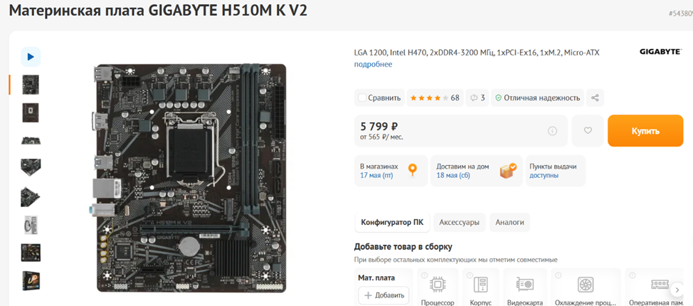

Материнская плата: GIGABYTE H510M K V2
От материнской платы нам требуется совместимость с выбранным процессором, а также наличие хотя бы одного порта M.2 для установки высокоскоростного твердотельного накопителя. Действительно дешевых МП в магазинах мне найти не удалось — хотелось бы, чтобы плата стоила раза в полтора дешевле процессора, но это мечты. Самая доступная модель (из нормальных, не китайских фуфлобрендов) — GIGABYTE H510M K V2, но на рынке хватает и других похожих решений. Ждать от них мощной подсистемы питания, дополнительных радиаторов и наличия большого количества всевозможных разъемов не стоит — функциональность и обвязка максимально спартанские. Ну а чего вы хотели от сверхбюджетной материнской платы для компьютера за 50 тысяч рублей? В мае 2024 года это не сильно больше 500 долларов, а производительный игровой ПК еще до ускорения инфляции в США стоил не менее 1000 единиц американской валюты.

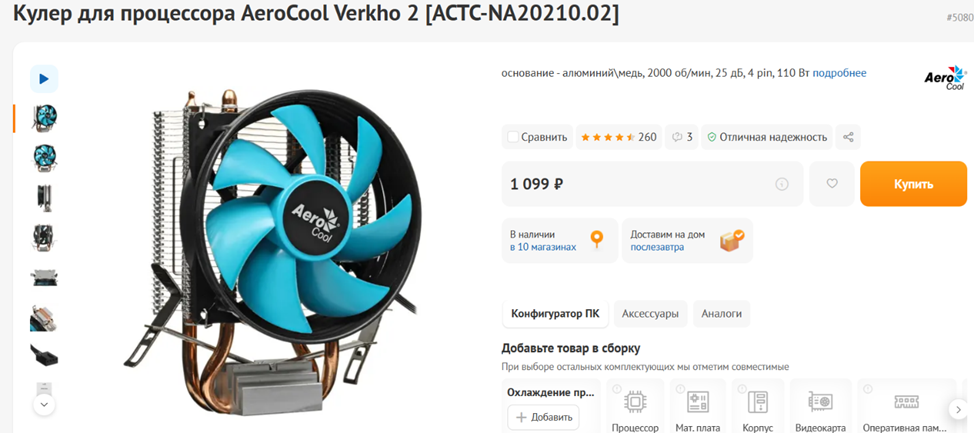

Кулер: AeroCool Verkho 2
Несмотря на то, что я предпочитаю использовать и рекомендовать системы охлаждения со 120-миллиметровыми или еще более крупными вентиляторами, для Intel Core i3-10100F можно взять и что-то попроще. Например, бюджетный кулер AeroCool Verkho 2, состоящий из небольшого радиатора с тепловыми трубками и 90-миллиметрового вентилятора. Эффективности этого охладителя для четырехъядерника будет более, чем достаточно. Хватило бы и боксового кулера, но он малоэффективный и шумный, а переплата за него в большинстве случаев ощутимо выше, чем за более производительные и тихие системы охлаждения от сторонних производителей. Если Aerocool Verkho 2 в вашей локации нет, и вы выбираете другую модель – обратите внимание на наличие автоматической регулировки скорости вращения лопастей вентилятора. Не надо брать кулеры, которые всегда работают на максимальных оборотах — они нарушат ваш акустический комфорт.

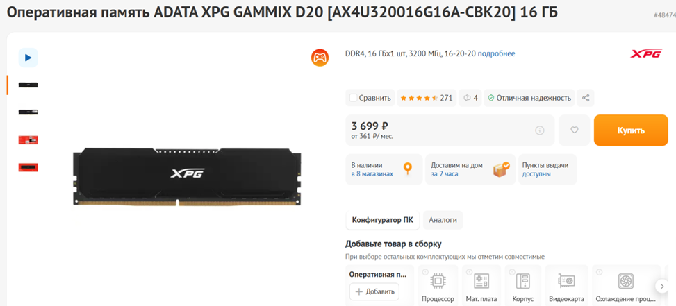

Оперативная память: ADATA XPG GAMMIX D20 [AX4U320016G16A-CBK20] 16 ГБ
В 2024 году игровому компьютеру нужно 32 гигабайта оперативной памяти, но наш бюджет не позволяет сразу установить пару модулей по 16 гигабайт, поэтому для начала можно обойтись одним. В дальнейшем докупите к нему второй с похожими характеристиками: советую брать планки с частотой 3000-3600 МГц и таймингами 16-18-18 или 16-20-20. И избегайте ОЗУ китайских Noname-брендов: неизвестно, какие в них установлены чипы. Возможно, бывшие в употреблении, не прошедшие внутренний контроль качества более солидных компаний или и вовсе бракованные. Так что не гонитесь за копеечной экономией нескольких сотен рублей – даже с учетом стоимости сборки, рисковать, покупая сомнительную оперативную память не следует. Тем более, модули DDR4 стоят недорого даже с учетом подорожания чипов.

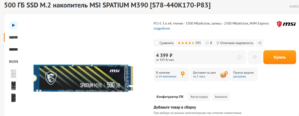

SSD: MSI SPATIUM M390 500 ГБ
Твердотельный накопитель стоило бы взять сразу на терабайт, но, как вы уже догадались, не позволяет ограничение по бюджету. Поэтому для начала можно взять полутерабайтник – например, MSI SPATIUM M390. Контроллер у него безбуферный, Phison PS5015-E15, зато качественная, быстрая и надежная память — 176-слойная 3D TLC от Micron. Для недорогого домашне-игрового ПК скоростных возможностей такого SSD будет более, чем достаточно. Жаль только, что место на нем закончится очень и очень быстро, а второй разъем M.2 PCI-Express на материнской плате не предусмотрен, так что придется докупать накопители, поддерживающие интерфейс SATA III. Но тут уж ничего не поделать – материнские платы с 2-3 портами M.2 стоят значительно дороже, а у нас и без того на счету каждая сотня рублей.

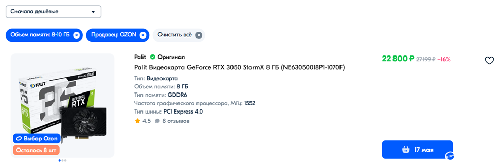

Видеокарта: NVIDIA GeForce RTX 3050 8 ГБ (именно 8, не 6!)
Дальше по плану – ключевой компонент сборки, графический ускоритель. Если исключить из рассмотрения варианты со вторичного рынка, оптимальный выбор — NVIDIA GeForce RTX 3050 в восьмигигабайтной версии. Важно: именно в восьмигигабайтной! Обновленная RTX 3050 с 6 гигабайтами памяти сильно урезана по характеристикам и выдает в играх гораздо меньше FPS. Разница составляет 15-25%. Да и вообще, покупать в 2024 году для игр видеокарту менее, чем с 8 гигабайтами — моветон. С полноценной, не урезанной «три тысячи пятидесятой» вы сможете играть в любые проекты с комфортным FPS, хотя в требовательных тайтлах вроде Cyberpunk 2077 для этого придется снижать настройки до средних или даже средне-низких. RTX 3050 не считалась производительной картой и на момент выхода – это устройство бюджетного игрового сегмента.

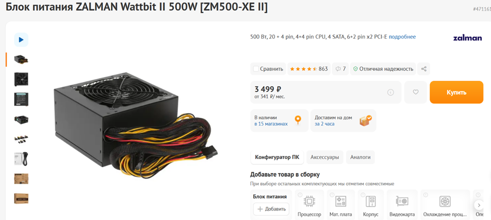

Блок питания: ZALMAN Wattbit II 500W ZM500-XE II
Конфигурация вышла нетребовательной в плане энергопотребления — 500-ваттный блок питания обеспечит ей солидный запас по мощности. При этом сразу предостерегу от приобретения китайских Noname-БП, а также решений ExeGate, AeroCool и других подобных брендов. Смотрите в сторону Chieftec, Zalman или Deepcool – этим компаниям удается поддерживать приличный уровень качества даже в бюджетном и сверхбюджетном ценовых сегментах. В качестве варианта по-умолчанию предлагаю модель ZALMAN Wattbit II на 500 Вт — по линии 12ВВ у него 450 Вт, чего хватит и для гораздо более производительных связок процессора и видеокарты, чем наша. Также модель может похвастаться адекватным набором разъемов и тихим вентилятором.
