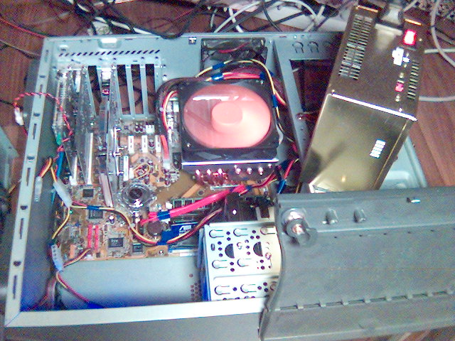

Система с Тайфуном

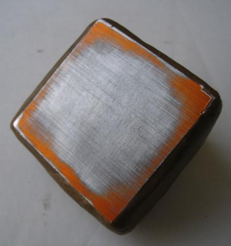

Но для начала я снял теплораспределитель(эта идею у меня в голове уже давно крутилась) с Sempron 2800+ и убрал этот вольтмод.(Точнее он сам "убрался", - выпали медные скобы, а я не стал их обратно вставлять. )
(кликните по картинке для увеличения)
Без теплораспределителя.
Фото ужасного качества(смотреть не советую), но я, вроде, уже извинялся выше.
Немного о снятии: ничего сложного небыло, отрезал кусок пенопласта и вставил в него "ноги" процессора, чтоб не ерзал. Засунул лезвие от канцелярного ножа между процессором и теплораспределителем и начал "пилить" с углов. Через 2 мин тепрораспределитель был у меня в руках
Далее... решил я позаботиться о безопасности ядра от скОлов. Нашел старый, верный, Duron 950 и пересадил с него паралоновые подушечки на Sempron.

Система с Тайфуном

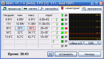

Первый участник - Tt Big Typhoon
Результат Тайфуна
Немного прокоментирую его результат: на скриншоте мы видем что температура на процессоре без нагрузки составляла 28С, максимальная зафиксированая температура была 38С, но последние 6-7 минут теста, температура колебалась между 36 и 37С, как это объяснить? Возможно термопаста немного "притерлась", что благоприятно сказалось на температуре.

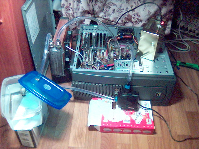

Настала очередь ВБ "5 копеек"
Сначала думал тестировать ВБ в пассиве, радиатор от ВАЗ 2108 мне внушал доверия, но создатель ВБ "5 копеек" настоял на том, чтоб вентилятор от Тайфуна я прикрепил и на радиатор СВО. Я не стал спорить, так действительно будет честно.

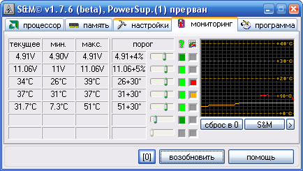

После 10 мин S&M я снал такой скриншот:
Предварительный тест ВБ
Я немного растерялся: как можно объяснить полученый мною график?
За 2 минуты температура с 26С поднялась до 36С, через минуту - упала до 32С, еще через пару минут поднялась до 39С!, и через минуту снова упала до 36 и стабилизировалась...
Окончательный результат:
Температура как у человека
Ну что тут скажешь? Все понятно по итоговому графику. Температура "прыгала" только первые 7 минут, потом стабилизировалась на 36С и 23 минуты практически не изменялась.
Ну что... Водоблок за 5 копеек, выиграл по 1-2 градуса у Тайфуна в каждой номинации(t простоя и t под нагрузкой), не будем считать скачек до 39С при тестировании ВБ, это было сиюсекундное явление, которое я объяснить не могу, зато последние 23 мин тепература не привышала 36С.
Результат Тайфуна
