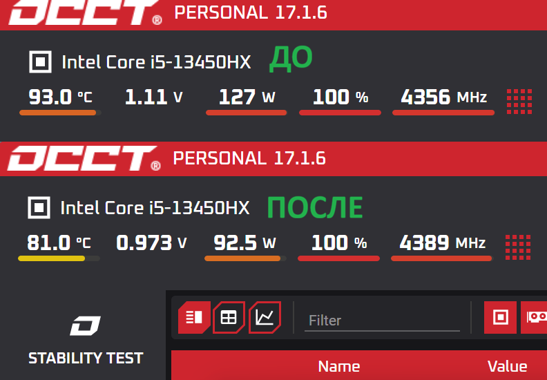

Забегая вперёд, покажу, чего удалось достичь в результате, на примере теста стабильности CPU в OCCT. Энергопотребление снизилось на 35 Вт или 27%, а температура упала на 12 градусов. Производительность при этом не изменилась.

OCCT
Результаты теста в OCCT до UV.
При запуске OCCT CPU Stability Test процессор потребляет до 130 Вт и разогревается до 96 градусов уже спустя полторы минуты тестирования. Чтобы не испытывать ресурс компонентов, тестирование было прервано.
Результаты теста в OCCT после UV.
После коррекции напряжений потребляемая мощность в том же тесте при тех же условиях снизилась на 30-35 Вт, а температура процессора на 12 градусов. Частота при этом осталась практически без изменений.
