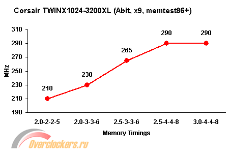

Память проверялась на различных сочетаниях таймингов, с минимальных 2.0-2-2-5 до 3.0-4-4-8, начиная с частоты 200 МГц. Во всех случаях проверка проводилась при 1T. Напряжение было установлено 2.75 В. Во-первых, компания Corsair тестировала память именно при таком напряжении. Во-вторых, меньшее напряжение вряд ли позволит добиться высоких результатов, а если поднять выше, то придётся ставить дополнительное охлаждение. Оно и при 2.75 В не помешает, греется память во время тестов зверски, но всё-таки стенд открытый, сойдёт. В качестве теста использовалась программа Memtest86+ 1.65.
Полученные результаты меня поразили:
290 МГц, DDR 580 – превосходный, великолепный результат! И почему я так долго использовал Corsair TWINX1024-4400C25, когда у меня под рукой был такой замечательный комплект Corsair TWINX1024-3200XL? Воистину, лицом к лицу лица не увидать. Однако одного лишь теста Memtest86+ недостаточно, нужно проверить систему и в других программах, SuperPi например. Этот тест неплохо проверяет и процессор, и память. Максимальный разгон нашего процессора 2.8 ГГц, эта частота была установлена как 280х10, память тоже на частоте 280 МГц. Старт...
Всё же закон пакостности работает намного надёжнее любых других законов. Как только я собрался провести практические тесты, материнская плата выключилась, причём не во время теста, она даже не смогла загрузить Windows.
Опустим все восклицания, эпитеты и междометия. Успокоившись, я понял, что конечная цель достигнута – мы получили систему, которая наконец-то стала стабильно выключаться (Забавно, да? Радоваться глюкам приходится нечасто). Теперь осталось понять, почему она это делает.

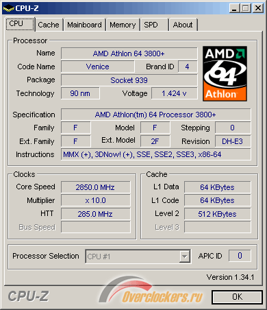

Не буду больше тянуть кота в долгий ящик, оказалось, проблема в том, что материнская плата неустойчиво работает, когда память установлена "синхронно" с процессором, если частота памяти равна частоте тактового генератора. Во время тестов процессоров на разгон я уменьшаю частоту памяти, чтобы она не мешала, и плата работает стабильно. Когда же для тестов Radeon X1800GTO мне потребовалась максимальная производительность, и я увеличил частоту памяти, так тут же начались проблемы.
В общем-то, проблема не очень критична. Процессоры на Abit Fatal1ty AN8 SLI разгонять можно. Можно даже работать, ведь процессоры AMD семейства K8 больше любят не высокую частоту, а низкие тайминги. Достаточно опустить частоту памяти примерно до 200 МГц, установить минимальные тайминги 2.0-2-2-5-1T и мы получим почти ту же производительность, что и при "синхронном" разгоне. Для повседневного использования такой режим вполне годится, это одно из преимуществ процессоров AMD, не обязательно тратиться на очень дорогую память, способную работать на высоких частотах, но для тестов, где каждый "попугай" на счету, такой режим не подходит. Нужно менять материнскую плату.

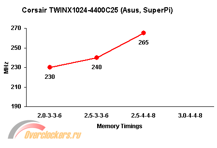

Программе Memtest86+ уже никакого доверия не было. Она говорит, что всё замечательно, а на деле... Вероятно, её нужно использовать для поиска ошибок, если модуль памяти "битый", а для тестов следует поискать что-то другое.

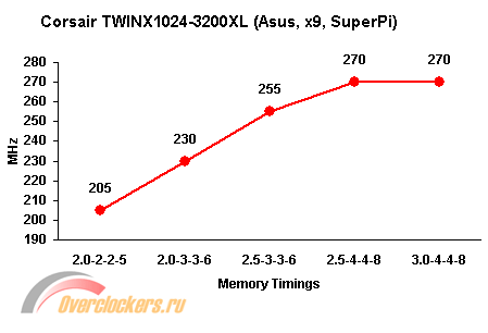

Исходя из того, что мне потребуется проводить реальные тесты, я решил выбрать для проверки такую же реальную программу – SuperPi. Рассчитывалось 16 млн. знаков после запятой, а все остальные параметры такие же, как и во время тестов на плате Abit Fatal1ty AN8 SLI: напряжение на памяти 2.7 В, тайминг 1T, множитель процессора уменьшен до х9. С таким множителем мы и до 300 МГц сможем добраться, хотя не верится, что память вдруг заработает как DDR600. Так и вышло, результаты на графике.
Заметно меньше, чем в прошлый раз, да? Хорошо, это были тесты "незаслуженно забытой" памяти Corsair TWINX1024-3200XL, а если так же проверить память Corsair TWINX1024-4400C25?
Всё же для достижения максимальных частот она получше будет. Хотя, интересный момент, при минимальных таймингах 2.0-2-2-5 память Corsair TWINX1024-4400C25 проверку не прошла. Для такого случая лучше использовать Corsair TWINX1024-3200XL.

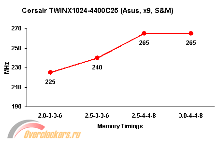

Проверка при 100%-ной нагрузке утилитой S&M 1.8.0 показала, что при номинальном напряжении процессор разгоняется до 2.85 ГГц. Частота памяти Corsair TWINX1024-4400C25 при этом была уменьшена, а множитель установлен х10. Неплохо, а что будет, если поднять напряжение? Неужели доберёмся до 3 ГГц? Тут я обратил внимание, что вентилятор на кулере работал в "тихом" режиме, на скорости 1600 об/мин. Увеличиваем до максимальных 2000 об/мин, поднимаем напряжение и убеждаемся, что 3 ГГц процессор не тянет. Через некоторое время стало ясно, что и 2.95 ГГц ему не по плечу. А 2.9 ГГц я даже не стал тестировать. Процессор на номинальном Vcore работает при 2.85 ГГц, не вижу смысла поднимать напряжение ради такого небольшого прироста.
Кстати, раз уж мы начали использовать утилиту S&M для тестов процессора, то почему бы не провести такие же тесты с памятью? Сказано – сделано и вот результаты:
Частоты заметно снизились по сравнению с проверкой в SuperPi. Предыдущие результаты мне нравились гораздо больше. Когда же я решил так же в S&M проверить память Corsair TWINX1024-3200XL, то оказалось, что она не проходит тест при таймингах 2.0-2-2-5. Даже на частоте 200 МГц, а ведь это её номинальный режим работы! Не-е-е-т, всё, хватит, от тестов памяти в S&M отказываюсь, результаты какие-то неадекватные. Тесты процессоров по-прежнему буду проводить в S&M – разогревает утилита процессоры просто отлично.
Вообще программа, конечно, интересная. Но недаром ведь у неё статус только бета или альфа, а не полноценный релиз. Её нужно протестировать на всех типах процессоров, довести до ума все функции, убрать недоработки... Задач море, а времени у автора хронически не хватает. А может потерял интерес к разработке, новых версий давно что-то не выходило. В конце концов, разрабатывается программа исключительно на энтузиазме, никаких денег автор за неё не берёт, поэтому требовать чего-то от него никто не имеет права. Может попросить?..

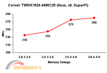

Чтобы процессор не лимитировал нас при тестах памяти, я уменьшил его множитель до х9. То есть при разгоне памяти до 280 МГц процессор работал всего лишь на частоте 2.52 ГГц (280х9=2520), а предел его разгона 2.85 ГГц, как мы недавно установили. Поэтому, чтобы получить реальные результаты, нужно разгонять его до максимума. В данном случае следовало бы установить множитель х10, но при этом поменяется и делитель для памяти, сохранится ли достигнутая стабильность в работе?
Если основываться на полученных ранее результатах тестов в SuperPi, то следует заново провести проверку, причём для каждого сочетания таймингов памяти, для каждой частоты выбрать свой процессорный множитель, чтобы разгон процессора был максимальным. Только в этом случае мы получим реальные, достоверные результаты. Поэтому тесты были проведены снова, для верности рассчитывалось уже 32 млн. знаков при следующих условиях:
Однако всё хорошо в теории, а в реальности частоты пришлось снижать, а когда я убедился, что при таймингах 2.5-4-4-8 тест проходит лишь на частоте 265 МГц, то прекратил дальнейшую проверку. Всё-таки ближе всего к истине оказались тесты в S&M. Можно верить не только процессорным, но и тестам памяти в этой программе, зря я так резко о ней отозвался.

| Тайминги | Частота памяти, МГц | Множитель процессора | Итоговая частота процессора, МГц |
| 2.0-3-3-6 |
235
12
235х12=2820
| 2.5-3-3-6 |
245
11
245х11=2695
| 2.5-4-4-8 |
275
10
275х10=2750
| 3.0-4-4-8 |
280
10
280х10=2800
