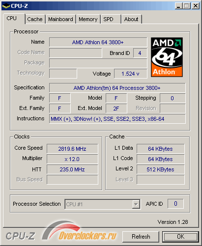

Приведу значения температуры разогнанного процессора, они очень показательны. Процессор на открытом стенде охлаждался кулером Zalman CNPS7700Cu, использовалась термопаста НС-125. Температура контролировалась утилитой S&M 1.5.1 в момент наивысшего нагрева во время прохождения теста FPU.
- без повышения напряжения на частоте 228х12=2736 МГц - 42 градуса;
- с повышением на 0.125 В на частоте 235х12=2820 МГц - 45.9 градуса;
- с повышением на 0.125 В на частоте 353х8=2824 МГц - 46 градусов.

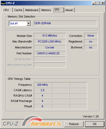

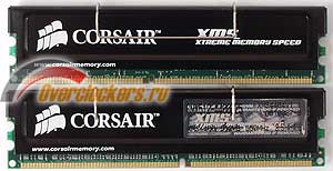

Если вы держали в руках подобную память или хотя бы читали наш обзор модулей Corsair TWINX1024-3200XL, то должны прекрасно представлять, как она выглядит. Память поставляется в такой же пластиковой упаковке и даже основана на тех же самых чипах Samsung TCCD. Отличия заключаются в том, что комплект Corsair TWINX1024-4400С25 состоит из двух модулей по 512 МБ Corsair CMX512-4400С25.
Эти модули способны работать на частоте 275 МГц (DDR550 или PC4400) с таймингами 2.5-4-4-8. Эти же тайминги прописаны в SPD модулей.
