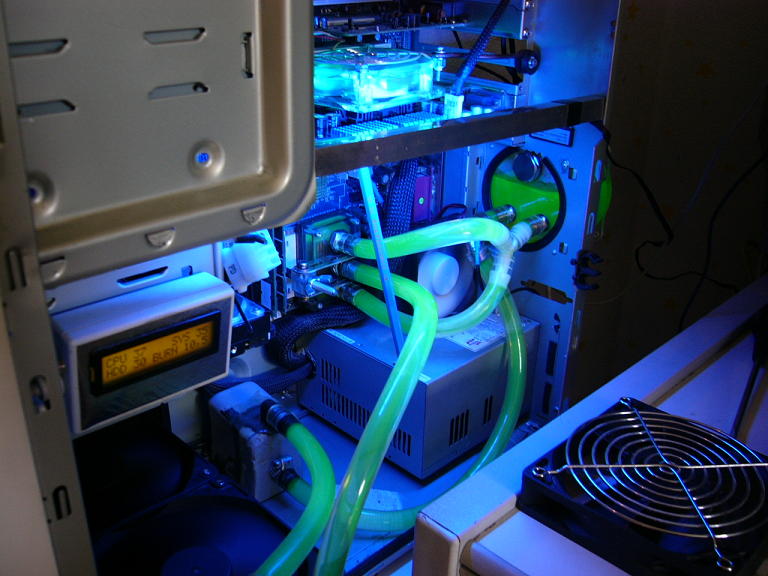

В общем я доволен . Конечно без косяков не обошлось . Как обычно я забыл сделать слив воды в самой нижней точке системы ( полезная вещь ) . Не прикрутил к вентилю радиатора решетки . На ходу прикрутить не получилось , один вентилятор лишился лопасти и действие было отменено .
И вот что получилось :
(кликните по картинке для увеличения)
В свете синей лампы :
