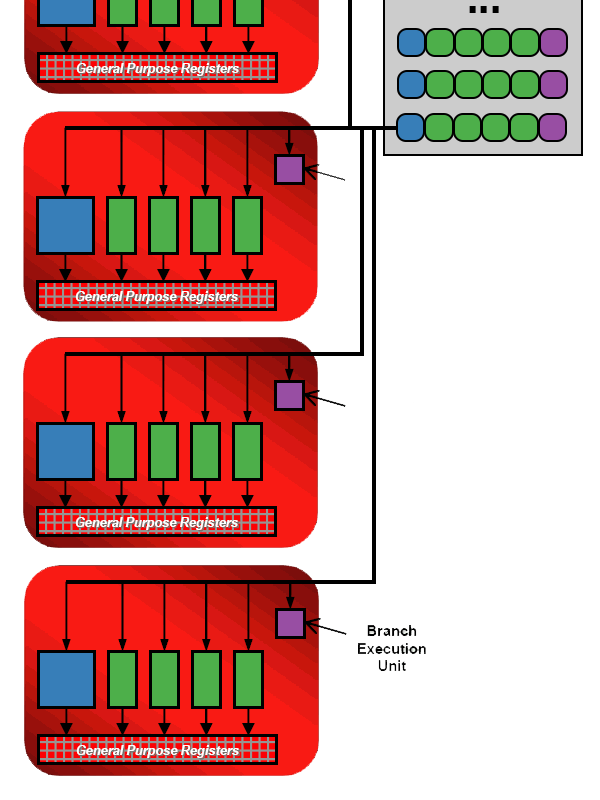

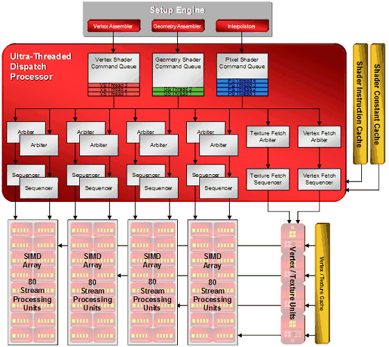

Фундаментальным исполнительным устройством графического процессора R600, основанного на микроархитектуре TeraScale, является так называемый потоковый процессор (Stream Processor, SP), представляющий собой простенькое (по сравнению с целым центральным процессором) скалярное исполнительное устройство для выполнения операций с целыми числами и числами с плавающей точкой. Конечно, как мы уже отмечали в ретро-обзоре GeForce 8800 GTX, у использования термина "процессор" применительно к этим по сути своей ALU/FPU-устройствам видны явные маркетологические корни, однако, первым так некрасиво поступил конкурент AMD/ATI в лице NVIDIA, который точно так же любил величать ALU/FPU-устройства в составе своих ускорителей потоковыми процессорами (а чуть позже ещё и CUDA ядрами), так что AMD здесь особо выбирать и не приходилось. Как говориться, с волками жить — по-волчьи выть.
В микроархитектуре TeraScale пять потоковых процессоров совместно с устройством выполнения ветвлений (Branch Execution Unit), а также регистрами общего назначения, необходимыми для хранения данных, объединялись в блоки Stream Processing Unit (SPU).
При этом функциональность 4 "малых" потоковых процессоров и 5-ого "большого" существенно разнилась:
- Каждый из "малых" процессоров умел выполнять сложение, умножение и совмещённое умножение-сложение чисел с плавающей точкой, а также сложение целых чисел.
- "Большой" процессор был способен выполнять более сложные скалярные инструкции, такие, например, как вычисление значений трансцендентных функций (sin, cos, log, и другие), а также умножать и делить целые числа, выполнять для них битовые сдвиги и операции преобразования в/из чисел с плавающей точкой.
- Кроме того, все 4 "малых" процессора могли совместным трудом выполнять операцию вычисления скалярного произведения для векторов с 4 компонентами.
Все 5 потоковых процессоров в составе блока SPU были способны одновременно выполнять различные независимые инструкции, так что суммарно за один такт каждый блок SPU был способен выполнять до 5 различных математических инструкций над 5 скалярными величинами. А если учесть наличие отдельного блока для выполнения ветвлений, освобождающего потоковые процессоры от выполнения соответствующих инструкций, то получается, что каждый блок SPU мог обрабатывать до 6 независимых инструкций за один такт. Здесь уже должно стать вполне очевидно, что блоки SPU годятся на роль "ядер" в графических процессорах микроархитектуры TeraScale значительно лучше, чем потоковые процессоры. Конечно, им всё ещё недостаёт множества элементов ядер центрального процессора (как минимум, устройств загрузки/выгрузки из/в память и устройства управления, способного получать инструкции из хранилища инструкций и отправлять их на выполнений), но SPU уже гораздо ближе к понятию "ядер" в привычном понимании.
SPU в чипах микроархитектуры TeraScale были объединены в SIMD-массивы по 16 штук в каждом, при этом в диспетчере потоков (Ultra-Threaded Dispatch Processor) на каждый SIMD-массив приходилось по два арбитра и секвенсора, что давало возможность обрабатывать по 2 потока инструкций на SIMD-массив. Арбитр принимает решение о том, какой из потоков инструкций, стоящих в очереди на исполнение, следует выполнить на конкретном SIMD-массиве, а секвенсор способен в целях увеличения производительности менять порядок инструкций в потоке, отправленном на исполнение. Непосредственно чип R600 содержит 4 описанных SIMD-массива и способен, таким образом, выполнять до 8 потоков инструкций одновременно. Единственное ограничение заключалось в том, что всякий отдельно взятый SPU из конкретного SIMD-массива мог выполнять инструкции только над одним потоком данных. Под потоком данных здесь, как и ранее, понимается вершина, полигон или пиксель, над которым необходимо выполнить некоторую шейдерную программу. Обратите также внимание, что очереди команд для каждого типа шейдеров (вершинный, геометрический и пиксельный) раздельные.
В использовании параллелизма на уровне данных посредством SIMD нет, конечно же, ничего нового — сама задача 3D-рендеринга предполагает обработку большого множества однотипных данных одним потоком команд, так что все графические процессоры эксплуатируют этот подход. А до появления графических процессоров в первую очередь именно для ускорения 3D-рендеринга в процессоры центральные внедряли различные наборы SIMD-расширений, такие, например, как Intel MMX и AMD 3DNow! Куда интереснее то, что AMD в графических процессорах микроархитектуры TeraScale использовала достаточно интересный вариант параллелизма на уровне инструкций, известный как VLIW (Very Large Instruction Word, очень длинная машинная команда).
При использовании архитектуры VLIW одна процессорная инструкция содержит набор операций, которые должны выполняться параллельно различными независимыми исполнительными устройствами. От классических суперскалярных архитектур, популярных среди x86-процессоров, VLIW отличается тем, что управление исполнительными устройствами здесь осуществляется явным образом на уровне машинного кода. В составе суперскалярных процессоров также можно встретить несколько одинаковых исполнительных устройств, но машинный код пишется и выглядит так, будто бы такое исполнительное устройство всего одно, а уже в процессе исполнения одновременно, например, в течение одного такта, на нескольких одинаковых исполнительных устройствах может быть выполнено несколько независимых инструкций. Тот факт, что задача распределения работы между исполнительными устройствами в суперскалярном процессоре решается динамически на аппаратном уровне, сильно усложняет устройство процессора и может быть чревато ошибками.
В процессорах VLIW указанная задача решается статически на стадии компиляции, так что в получаемых машинных инструкциях уже явно указано, какую команду должно выполнять каждое исполнительное устройство. По этой причине длина инструкции может достигать 128 или даже 256 бит, отсюда и название подхода. Преимущество VLIW подхода заключается в значительном упрощении архитектуры процессора, ведь в нём задача распределения исполнительных устройств переложена на компилятор. Недостаток же состоит в том, что зачастую бывает трудно или вообще невозможно получить при компиляции поток инструкций, оптимальным образом использующий имеющиеся аппаратные блоки. Во-первых, инструкции в некотором коде никоим образом не обязаны присутствовать именно в той пропорции, в которой наличествуют в процессоре способные их выполнить исполнительные устройства, а во-вторых, одновременное выполнение инструкций невозможно в случае, когда выполнение одной зависит от результатов второй. Как следствие, код для VLIW-процессора обычно обладает невысокой плотностью, из-за большого количества пустых инструкций для простаивающих исполнительных устройств. Это снижает эффективность процессора и увеличивает размеры программ.
Конкретно в случае микроархитектуры TeraScale первого поколения каждое слово машинной команды может содержать до 6 независимых инструкций, 5 математических и 1 управляющую — ровно столько, сколько независимых исполнительных устройств имеется в составе каждого блока SPU. В идеальном сценарии всякая очередная длинная машинная команда исполняемого шейдерного кода содержит ровно указанное выше количество инструкций. Тогда в рамках SIMD подхода легко и просто получается параллельно выполнить такую команду на множестве блоков SPU, которые при этом будут использованы максимально эффективно — ни один из 5 потоковых процессоров, ровно как и устройство выполнения ветвлений, простаивать не будет.
Вот только подобный идеальный сценарий реализуется не так уж и часто. Для создания максимально оптимального потока инструкций необходим качественный оптимизирующий компилятор (в случае графических процессоров, компилятор шейдеров), а также определённые оптимизации со стороны приложений. Это в общем то история всех VLIW-архитектур процессоров, как графических, так и центральных — их высокая теоретическая эффективность зачастую оказывается трудно достижимой в реальности, так как даже при использовании сложного оптимизирующего компилятора получаемый поток машинных инструкций редко бывает даже близок к оптимальному.
Вот так и получалось, например, что в играх Radeon HD 2900 XT, имевший в своём составе целых 320 потоковых процессоров (4 SIMD-массива из 16 блоков SPU по 5 потоковых процессоров в каждом) уступал флагману NVIDIA GeForce 8800 GTX/Ultra, который мог похвастаться лишь 128 потоковыми процессорами. Конечно, необходимо помнить, что шейдерные процессоры в решении NVIDIA работали на более чем удвоенной (относительно ядра) частоте, но этого всё равно было бы мало, если бы потоковые процессоры AMD частенько не простаивали из-за невозможности всякий раз набрать необходимое для полной их загрузки количество независимых инструкций. Вот и ещё один показательный пример, почему никогда не стоит сравнивать разные архитектуры ни по количеству исполнительных блоков, ни по пиковой теоретической производительности. Тут, конечно, можно возразить, что ведь не играми едиными, и даже несмотря на то, что речь идёт об игровой карте, этот аргумент имеет право на жизнь. Всё дело в том, что уже в те годы поистине огромная производительность графических процессоров в расчётах как с плавающей точкой, так и целочисленных, а также гибкость появившихся унифицированных шейдерных архитектур дали сильный толчок к применению GPU в различного рода неграфических (например, научных) расчётах.

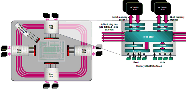

Вообще используемая в R600 двунаправленная (512 бит на чтение и 512 бит на запись) кольцевая шина с восемью 64-битными каналами памяти чисто технически, конечно, до сих пор впечатляет.
Даже при использовании сравнительно недорогой GDDR3-памятии на частоте 828 МГц такое решение обеспечивало пропускную способность в 105.6 ГБ/с, в то время как GeForce 8800 GTX с 384-битной шиной при использовании схожей GDDR3-памяти даже на более высокой частоте в 900 МГц демонстрировал куда более скромный результат пропускной способности, равный 86.4 ГБ/с. Добиваться цифр Radeon 2900 XT по пропускной способности можно было и с 384-битной шиной, что NVIDIA и сделала в GeForce 8800 Ultra, но для этого потребовалась гораздо более дорогая GDDR3-память, работавшая на частоте в 1080 МГц. Был, однако, у такой мощной шины и недостаток — столь сложная архитектура удорожала производство и без того недешёвого чипа.

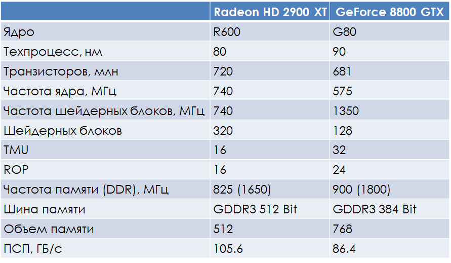

Для целей сравнения архитектур первых унифицированных решений NVIDIA и ATI/AMD будет полезно свести их к некоторому "единому знаменателю", но прежде отметим, что в абсолютном большинстве случаев математические инструкции значительно преобладают над инструкциями ветвления, поэтому наличие блоков выполнения ветвлений можно во многих случаях игнорировать. Например, архитектуру TeraScale также нередко называют VLIW5-архитектурой, где 5 как раз и отражает факт наличия 5 математических вычислительных устройств в каждом потоковом процессоре. Безусловно, оснащение каждого блока SPU отдельным блоком выполнения ветвлений даёт R600 определённые преимущества над G80 — в целом шейдеры с большим числом переходов должны легче даваться именно R600. Разве что надо ещё принимать во внимание VLIW-архитектуру, которая может многое и здесь "подпортить", но, как минимум, статические переходы в большом количестве должны вызывать у R600 меньшие проблемы, чем у G80.
Как бы то ни было, и помимо ветвлений есть множество аспектов производительности, не сводимых к количеству потоковых процессоров и блоков текстурирования и растеризации — эффективность работы различных планировщиков, наличие и эффективное использование всевозможных кэшей, и много ещё чего, но в самом первом приближении будет достаточно взглянуть на следующую схему.

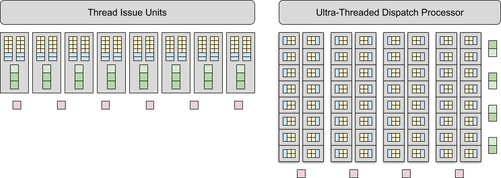

Упрощённые блок-схемы чипов G80 (слева) и R600 (справа)
На схеме выше различные блоки графических процессоров G80 и R600 изображены следующим образом:
- Простые арифметические исполнительные устройства, способные выполнять 1 операцию MAD за такт — маленькие жёлтые квадраты.
- Более сложные устройства для вычисления значений трансцендентных функций и некоторых других задач — синие прямоугольники.
- Блоки адресации текстур — маленькие светло-зелёные квадраты, объединённые по 4 штуки в квадраты побольше.
- Блоки фильтрации текстур — маленькие тёмно-зелёные квадраты, также объединённые по 4 штуки в квадраты побольше.
- И, наконец, "широкие" блоки растеризации (способные обрабатывать по 4 пикселя) — большие фиолетовые квадраты.
Сразу бросается в глаза и уже упомянутая превосходящая конкурента (в теории) математическая мощь R600 (за счёт большего количества потоковых процессоров), и также обозначенный выше дисбаланс между этой мощью и возможностями блоком текстурирования и растеризации. Кроме того, не стоит забывать и о более высоких частотах работы потоковых процессоров в G80 — 1350 МГц против 743 МГц у R600, а также о меньшем КПД VLIW-архитектуры. В целом же, можно сказать, что основное различие между Tesla и TeraScale заключается в том, на каком уровне каким образом и насколько широко используется параллелизм. При этом обе архитектуры используют как параллелизм данных (data parallelism), так и параллелизм задач (task parallelism). Параллелизм данных реализован в рамках классического SIMD-подхода, когда одна инструкция выполняется одновременно несколькими потоковыми процессорами сразу над несколькими потоками в смысле пикселями, вершинами или примитивами, параллелизм задач подразумевает возможность выполнения нескольких различных потоков инструкций (шейдеров) на нескольких группах потоковых процессоров в рамках модели параллелизма на уровне потоков (thread-level parallelism, TLP). Ну а в микроархитектуре TeraScale используется ещё и параллелизм на уровне инструкций (instruction-level parallelism) в рамках VLIW-подхода.
В итоге, получается следующая картина: чип G80 способен обрабатывать 128 потоков (в смысле пикселей, вершин или примитивов) за такт, а R600 всего 64. Однако, потоковые процессоры G80 способны выполнять только одну инструкцию MAD за такт над потоком, а потоковые процессоры R600 — до 5 таких инструкций, если только они независимы друг от друга. Таким образом, в наилучшем для R600 случае (все 5 инструкций независимы друг от друга) этот чип способен выполнять 320 инструкций за такт, а в худшем (5 зависимых инструкций) — всего 64. Получается, что G80 способен выполнить 128 × 1.35 = 172.8 миллиардов инструкций MAD в секунду, а R600 — 64 × 0.743 = 47.5 и 320 × 0.743 = 237.8 миллиардов инструкций MAD в секунду в худшем и лучшем случаях, соответственно. То есть, в теории, чип R600 может быть в лучшем случае быстрее G80 почти на 40%, а в худшем — медленнее более чем на 70%.

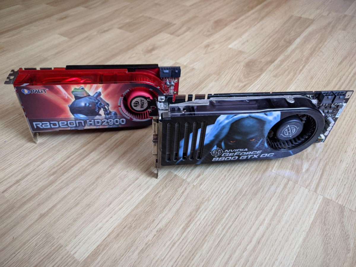

Карта
HD 2900 XT на своём законном месте — позади 8800 GTX.
За качественными фотографиями карты вновь отсылаю к обзорам прошлых лет, благо дизайн и платы, и системы охлаждения у практически всех без исключения HD 2900 XT был референсный. Отличия заключались лишь в наклейках на пластиковом кожухе системы охлаждения. К нам на экзекуцию, например, попала карточка от Palit с изображением какой-то воинственного вида кибер-лягушки. В референсном варианте на красный пластиковый кожух были нанесены серебристые языки пламени, что, среди прочего, вполне прозрачно намекало, что холодной карта не будет. :D
HD 2900 XT чуть короче 8800 GTX, но смотрится также массивно, да и в общем настолько же тяжёлой и является. Печатная плата красного цвета, как и почти полностью её накрывающий прозрачный пластиковый кожух. И вот тут не знаю, то ли я пал жертвой синдрома "раньше и трава была зеленее", то ли дизайн в красном цвет действительно так хорош, то ли сказалась усталость от чёрно-белого дизайна последних лет, то ли всё это вместе взятое и ещё что, но я прямо в восторге от внешнего вида HD 2900 XT. Дайте нам красных, зелёных, синих, да каких угодно карт в 2020! Осточертел уже этот массовый чёрно-белый "дизайн", в лучшем случае разбавленный неуместными РГБ-гирляндами. Но не будем о больном, а продолжим изучать карту. В правом верхнем углу на фото выше видно наличие двух разъемов для дополнительного питания: одного 6-контактного и одного 8-контактный. Если мне не изменяет память, это была первая видеокарта с 8-контакным разъёмом, что создавало определённые трудности. Например, в 8-контактную колодку можно было воткнуть просто ещё один обычный 6-контактный разъем, и карта прекрасно работало в номинальном режиме, но разгон в таком случае был заблокирован на программном уровне. Переходник с 6- на 8-контактов в тот момент был большой редкостью, так что если его не положили, спасало замыкание двух контактов, остававшихся свободными при использовании двух 6-контакных кабелей или использование для разгона сторонних утилит.
С обратной стороны карты имеется металлический бекплейт, который придаёт конструкции дополнительную жёсткость, плюс через термопрокладки отводит тепло от микросхем памяти, расположенных на задней стороне, да ещё и защищает многочисленные мелкие электронные компоненты от повреждений.
В основе системы охлаждения лежит медный радиатор, закрытый пластиковым кожухом сверху и металлической пластиной (своего рода "фронтплейтом") снизу, на которой, как и на бекплейте, имеются термопрокладки для контакта с микросхемами памяти.
Микросхемы производства компании Hynix расположены с обеих сторон платы, как уже было сказано выше. Маркировка чипов — HY5RS573225A FP-1, а их номинальное время доступа равно 1.0 нс (2000 МГц теоретической частоты). Медный радиатор состоит из основания, выходящих из него 3 тепловых трубок и ребёр, плотно набранных на трубках. Охлаждается радиатор небольшой и шумной при 3D-нагрузках турбиной. При этом шумит турбина прилично даже на невысоких оборотах по умолчанию, при которых температура в нагрузках слегка переваливает за 80 °C.
Можно, конечно, выкрутить обороты турбины и сбить несколько градусов, вот только чем быстрее крутится турбина, тем отчётливее видеокарта начинает напоминать ярко-красный болид Ferrari из королевских гонок не только внешне, но и по звуковому сопровождению. Ну а на полных оборотах это уже, скорее, реактивный самолёт, проносящийся мимо. Так что если сравнивать c GeForce 8800 GTX, то Radeon HD 2900 XT можно назвать, скорее, громкой, чем горячей — температурный режим примерно одинаковый, а вот шума от карты ATI/AMD заметно больше.

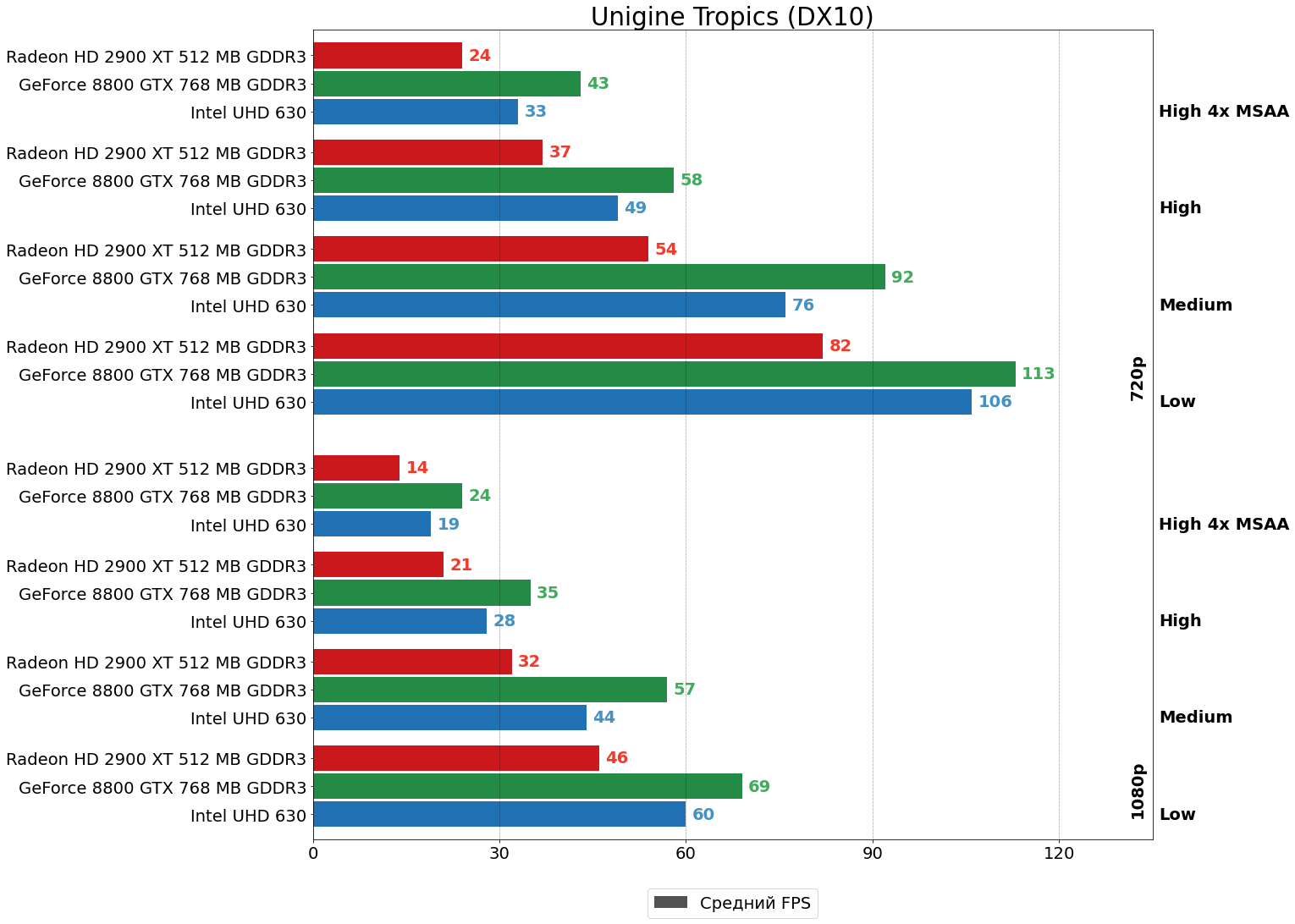

Unigine Tropics
Тотальный разгром "красной" карты — преимущество 8800 GTX над HD 2900 XT в бенчмарке от наших соотечественников составляет 35–75% в HD-разрешении и 50–80% в FHD. Максимальный разрыв наблюдается на средних настройках и высоких настройках со сглаживанием. Но отчаиваться пока рано — это всё-таки "синтетика", причём, как мы уже видели ранее, не всегда точно отображающая реальную картину игровой производительности.

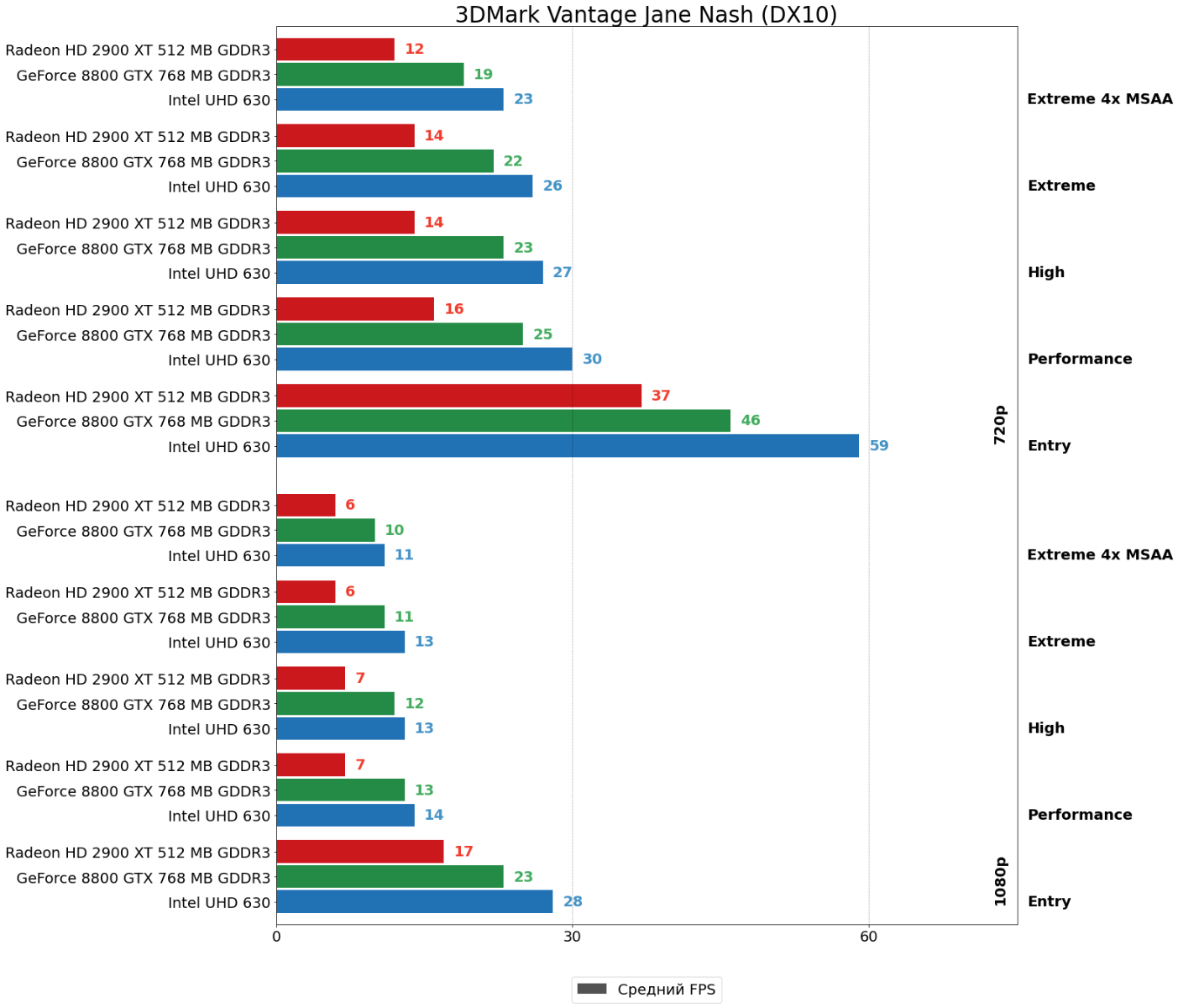

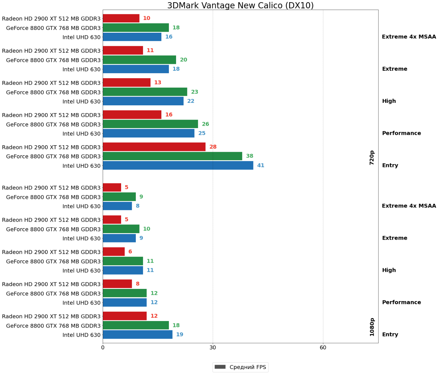

3DMark Vantage
Оба теста 3DMark Vantage, впрочем, демонстрируют туже плачевную для HD 2900 XT картину — 8800 GTX отрывается от ускорителя AMD на внушительные 40–100%!

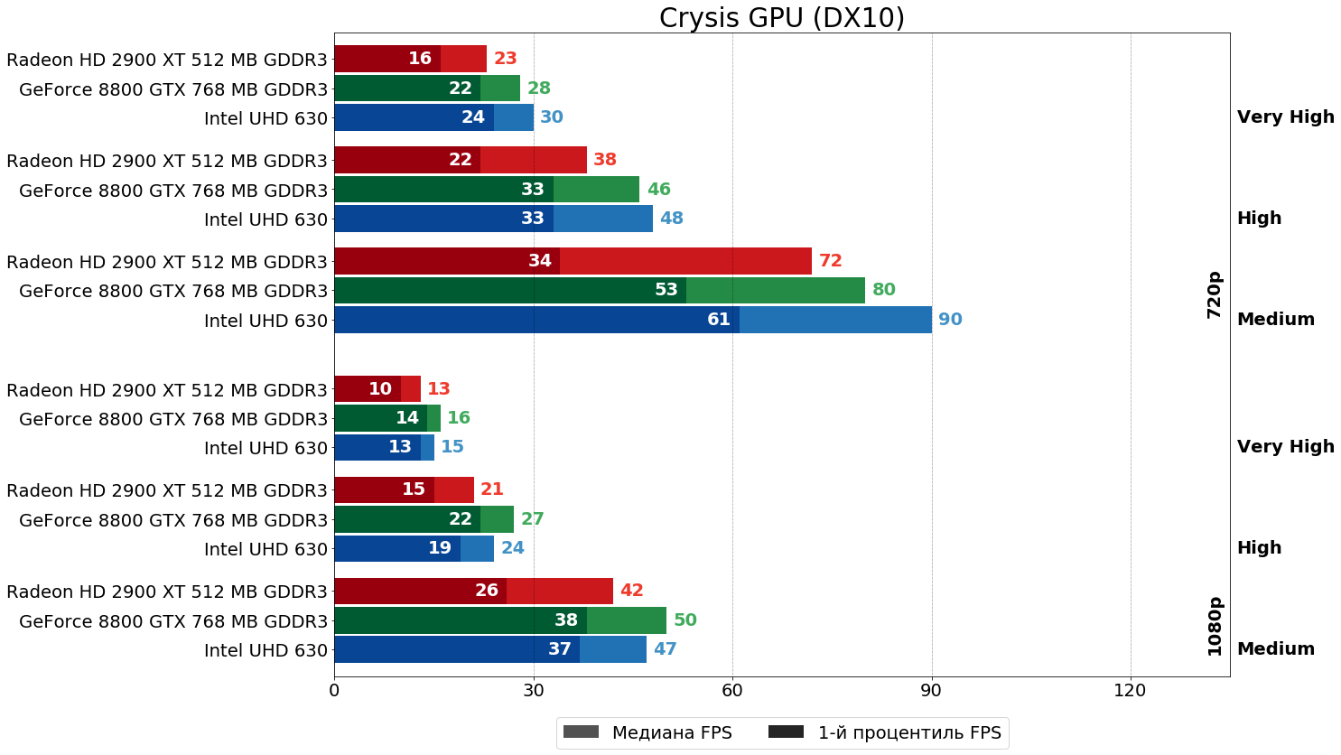

Crysis (CryEngine 2, 2007)
И уже в следующей игре отставание HD 2900 XT от 8800 GTX существеннее — 10–30% проигрыша по средним показателям и 40–50% по минимальным.

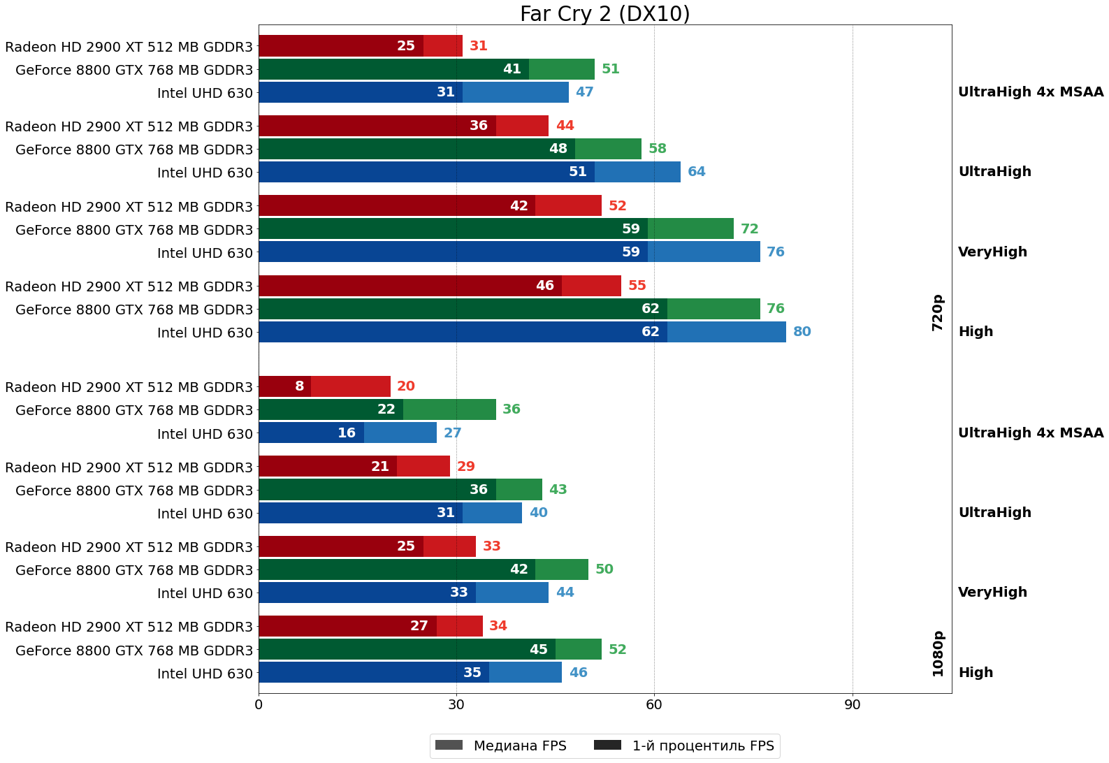

Far Cry 2 (Dunia Engine, 2008)
В Far Cry 2 дела у HD 2900 XT обстоят совсем плохо — превосходство 8800 GTX составляет 30–40% и 50–70% в HD и FHD, соответственно. И это без сглаживания MSAA, включение которого уже просто отправляет "красную" карту в низшую лигу — 65–70% отставания от 8800 GTX в HD и 80–70% в FHD.

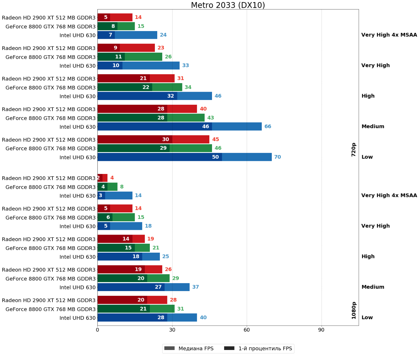

Metro 2033 (4A Engine, 2010)
В оригинальной Metro 2033 всё действительно намного лучше — 8800 GTX всё ещё впереди, но всего на 10–15%. Исключение — очень высокие настройки со сглаживанием в FHD, где 8800 GTX быстрее вдвое, правда, толку с этого с практической точки зрения ровно ноль, так как FPS и там, и там неиграбельный. NVIDIA Advanced PhysX, естественно, был отключен, чтобы не давать картам NVIDIA незаслуженного преимущества.

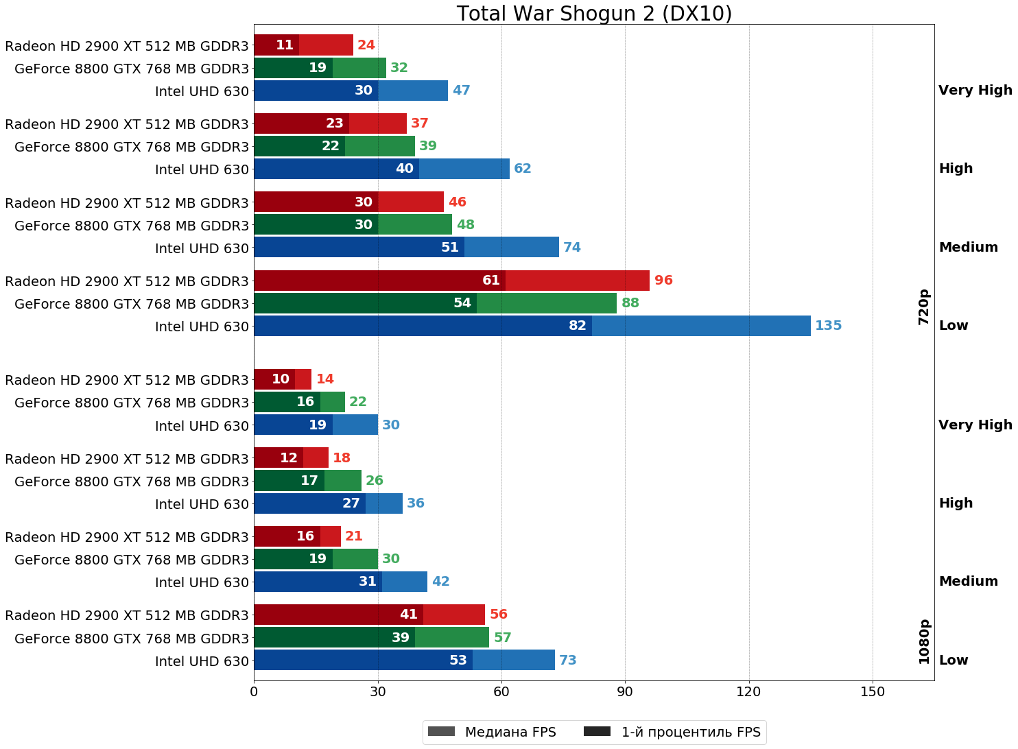

Total War Shogun 2 (TW Engine 3, 2011)
В Total War Shogun 2 ускорителю HD 2900 XT вообще удаётся местами вырваться вперёд, пускай и незначительно — в HD-разрешении за исключением очень высоких настроек победа за "красной" картой. На очень высоких и в FHD за исключением низких настроек впереди уже вновь ускоритель NVIDIA — всё-таки блоков ROP и TMU в R600 положили маловато, это уже совершенно очевидно.

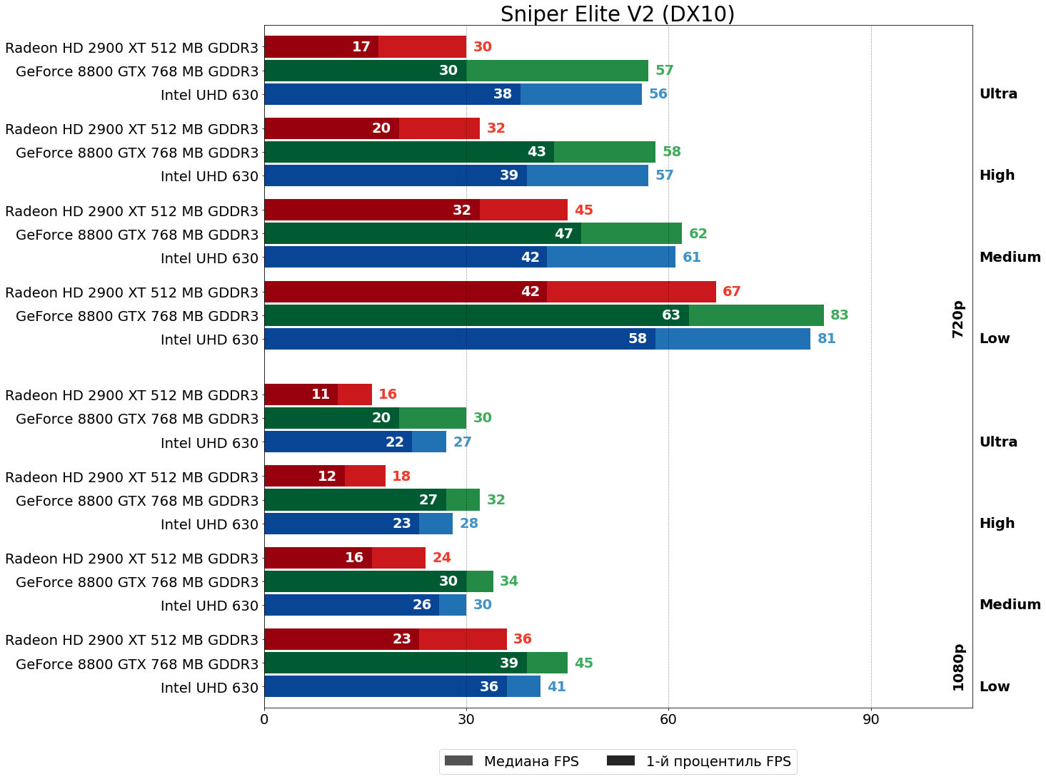

Sniper Elite V2 (Asura Eingine, 2012)
А вот во второй части Sniper Elite всё вновь очень плохо для HD 2900 XT — преимущество 8800 GTX огромно, в некоторых режимах более чем двукратное.

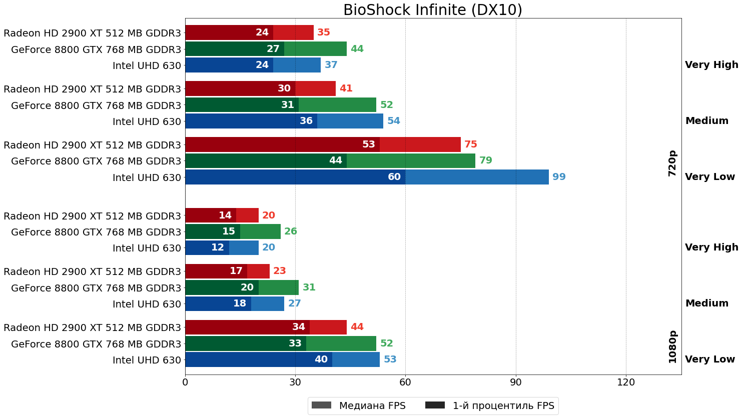

BioShock Infinite (Unreal Engine 3, 2013)
А вот BioShock Infinite к HD 2900 XT на фоне предыдущей пары игр крайне лоялен: 20–30% отрыв 8800 GTX от конкурента — ни разу не приговор.

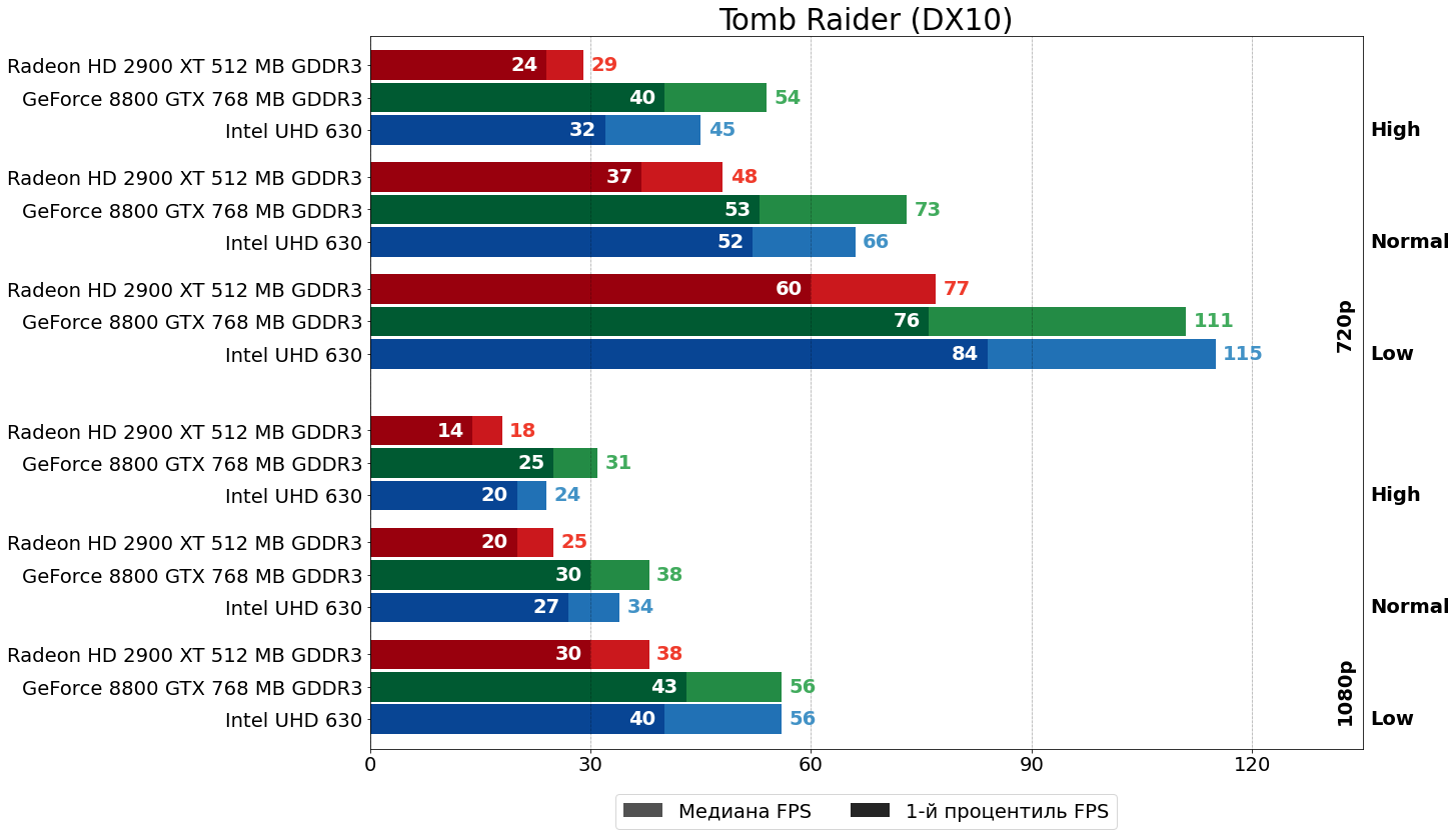

Tomb Raider (Crystal Engine, 2013)
А вот мисс Крофт, напротив, вполне однозначна в своих предпочтениях — 8800 GTX вновь впереди на внушительные 30–90%.

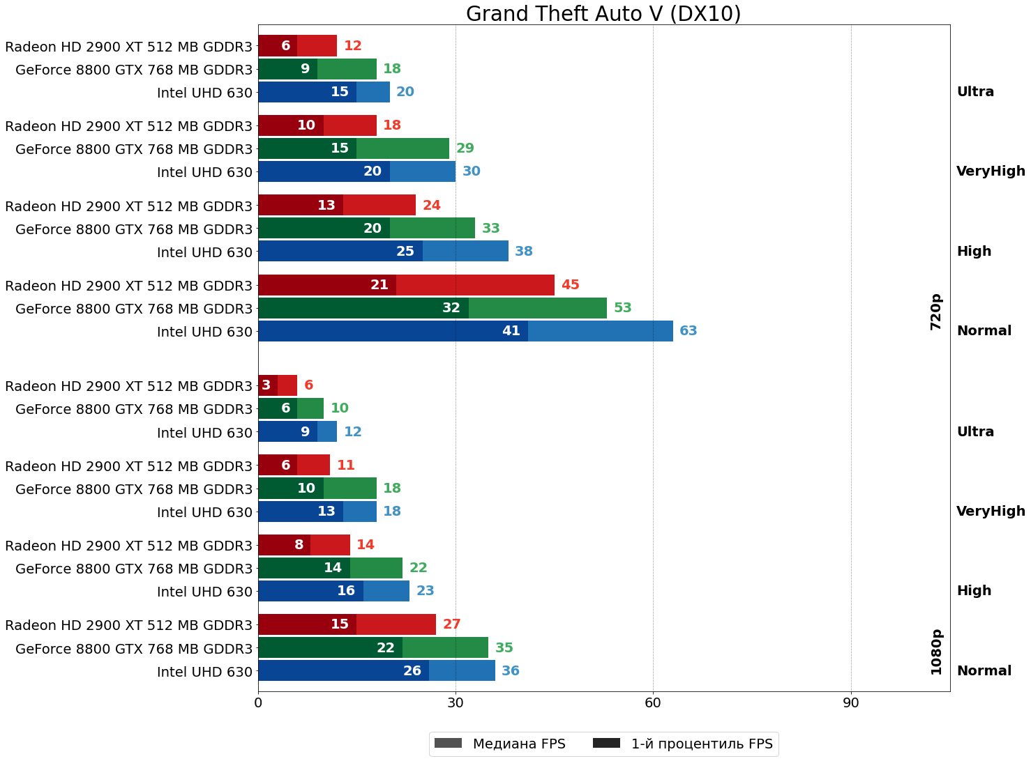

Grand Theft Auto V (RAGE, 2015)
И, наконец, GTA V также симпатизирует карте NVIDIA — в HD-разрешении 8800 GTX впереди на 20–50%, а в FHD уже на 30–120%. Получается, в целом, что и в более поздних играх, за некоторыми исключениями, ускоритель NVIDIA показывает себя значительно лучше решения AMD, так что вряд ли в эпоху DirectX дело было в поголовной оптимизации игр под "зелёные" карты, архитектуры TeraScale у ATI/AMD просто вышла послабее Tesla от NVIDIA.

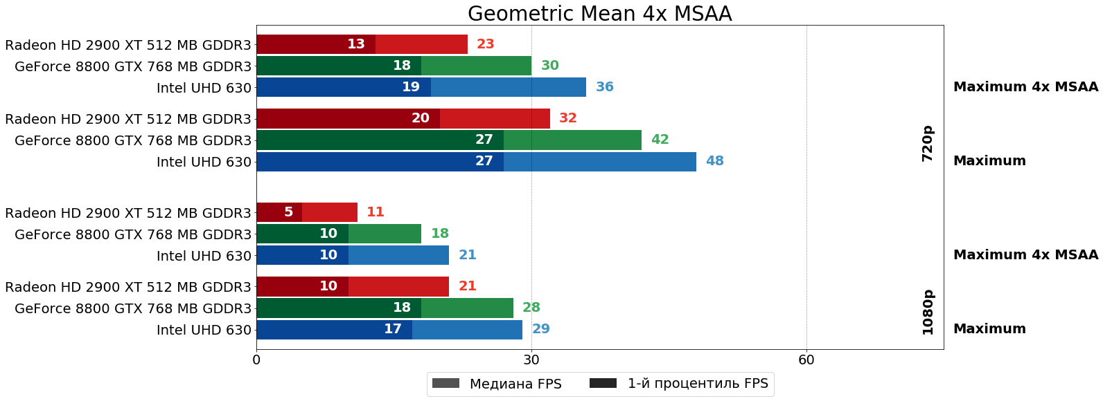

Среднегеометрические результаты и выводы

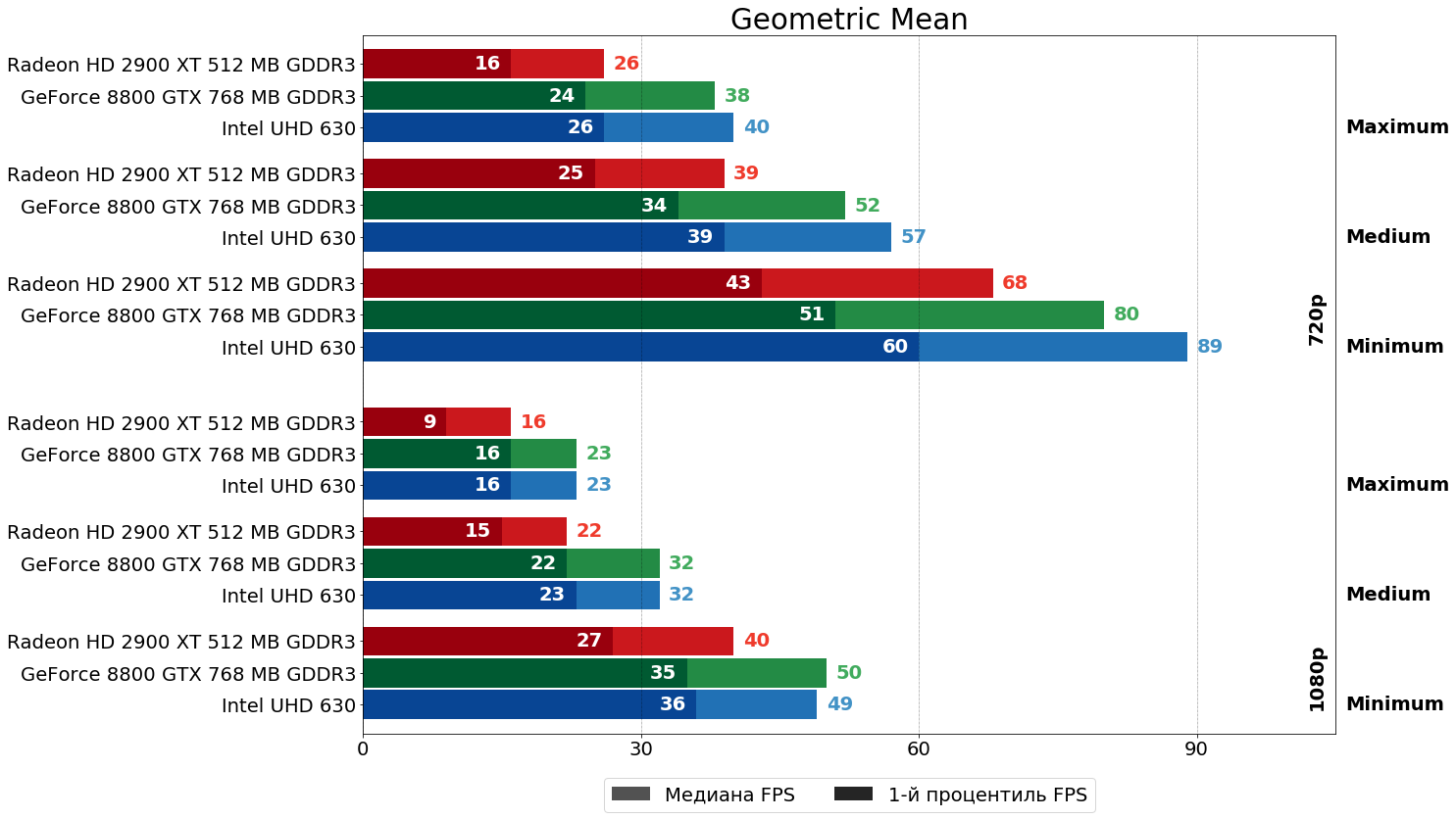

Пришло время поговорить о средних показателях и сделать выводы. По набору из 12 игровых проектов превосходство 8800 GTX над HD 2900 XT составило от 20% до 50% в HD-разрешении и от 25% до 80% в FHD-разрешении, причём отрыв растёт при движении от низких настроек к высоким. Напомню, что по нашим прикидкам из теоретической части чип R600 может быть в лучшем случае быстрее G80 почти на 40%, а в худшем — медленнее более чем на 70%, так что на практике, как видим, чаще реализуется сценарий близкий к худшему для R600.
Кроме того, в этот раз в 5 игровых проектах в дополнение к ультра-настройкам был также протестирован режим ультра-настроек со сглаживанием 4x MSAA. В среднем по 5 таким игровым тестам получается следующая картина влияния сглаживания MSAA на производительность.
Можно видеть, что и так существенное отставание HD 2900 XT от 8800 GTX в самом "тяжёлом" графическом режиме (на максимальных настройках в FHD-разрешении), ещё больше усугубляется включением сглаживания MSAA — после активации 4x MSAA отставание "красной" карты по среднему и минимальному показателям увеличивается с 33% и 80% до 64% и 100%, соответственно. В HD-разрешении существенного роста указанных показателей не наблюдается, так как, по всей видимости, шейдерной мощи у R600 одновременно для выполнения и кода шейдеров, и заключительных этапов 4x MSAA здесь ещё хватает. Отметим также, что "встройка" Intel при включении MSAA не "просела гораздо сильнее", чем 8800 GTX, как писалось в комментарии к предыдущей статье, а даже отчасти наоборот немного увеличила свой отрыв от 8800 GTX. Возможно, "встройка встройке — рознь" и Gen9.5 уже не так плохо справляется с MSAA.
