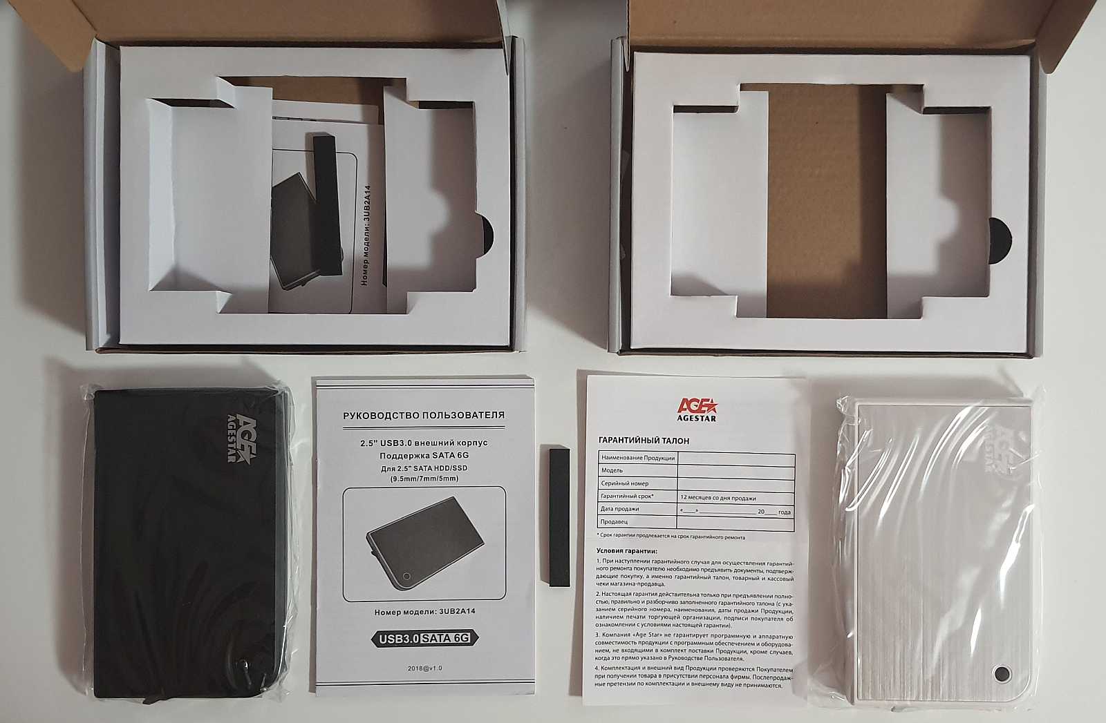

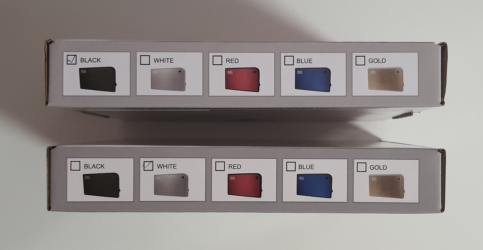

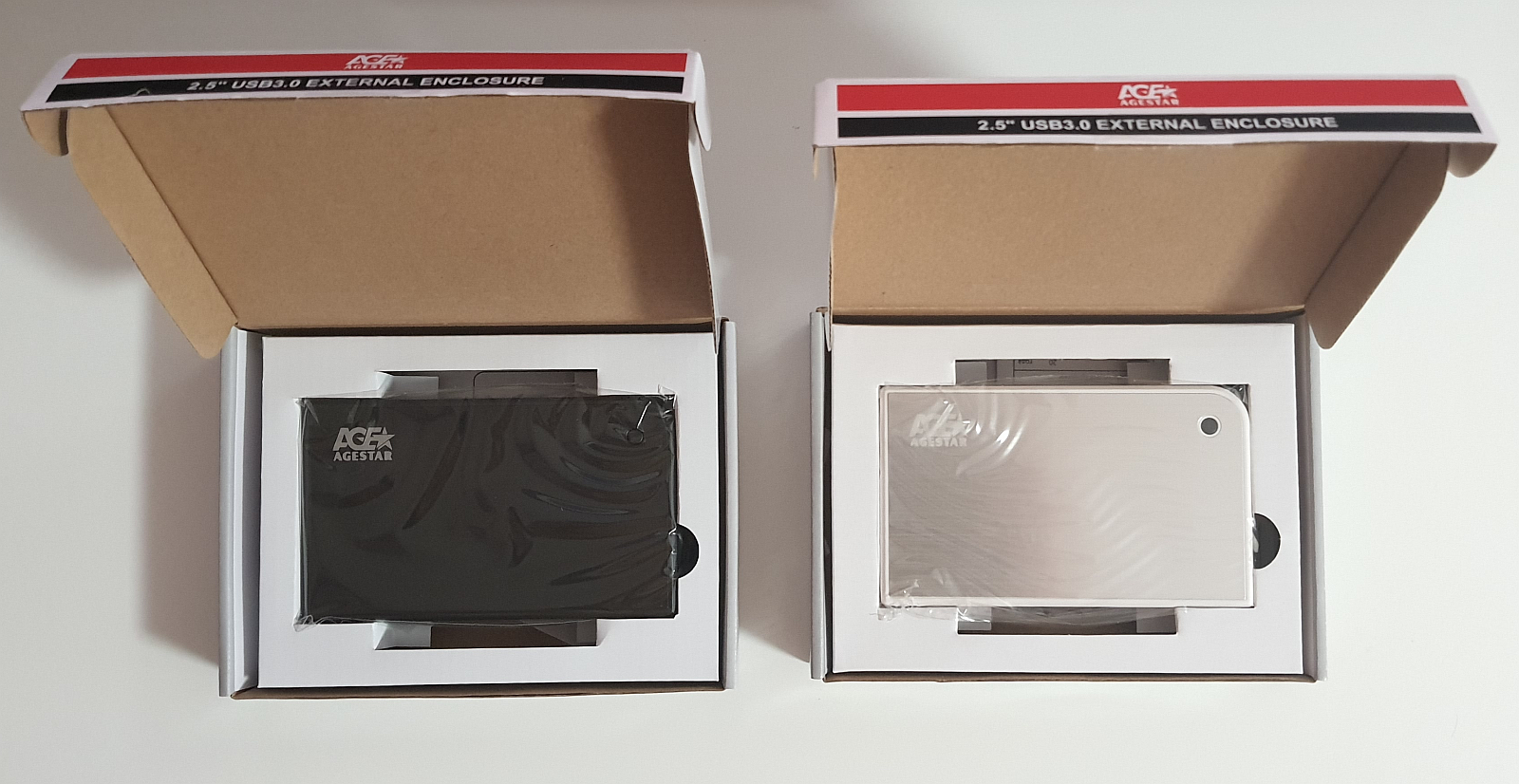

Корпус поставляется в небольшой аккуратной коробке, в традиционном для AgeStar оформлении.
Данная модель доступна в пяти различных цветах: чёрном, белом, красном, синем и золотистом.

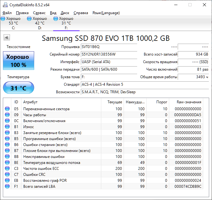

SMART диска после запуска CrystalDiskMark.

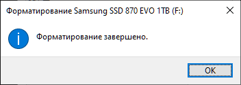

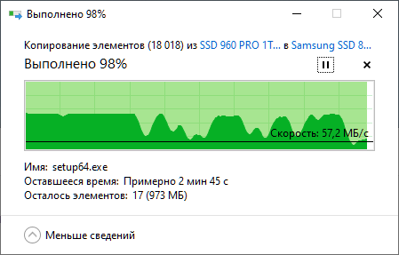

Перехожу от синтетики к реальному копированию данных.

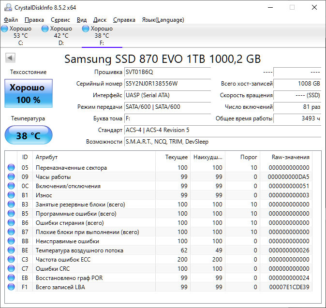

Снова делаю оптимизацию и проверяю SMART диска.

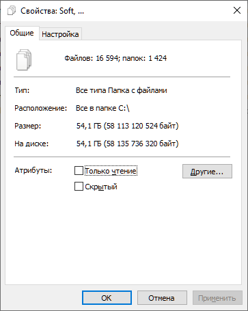

Для целей копирования я выбрал две папки суммарным объемом 54 ГБайта и количеством файлов 16594 шт.
Запустил копирование с системного диска.
Объем записанных данных на диск составил 54 ГБайта.
Корпус в коробке дополнительно упакован в целлофановый пакетик.
В коробке помимо корпуса также есть руководство пользователя, гарантийный талон и резиновая полоска, которая служит для того чтобы диск в корпусе сидел плотно и не болтался.
Устройство настолько простое, что инструкцию я не читал, но на всякий случай сфотографировал.

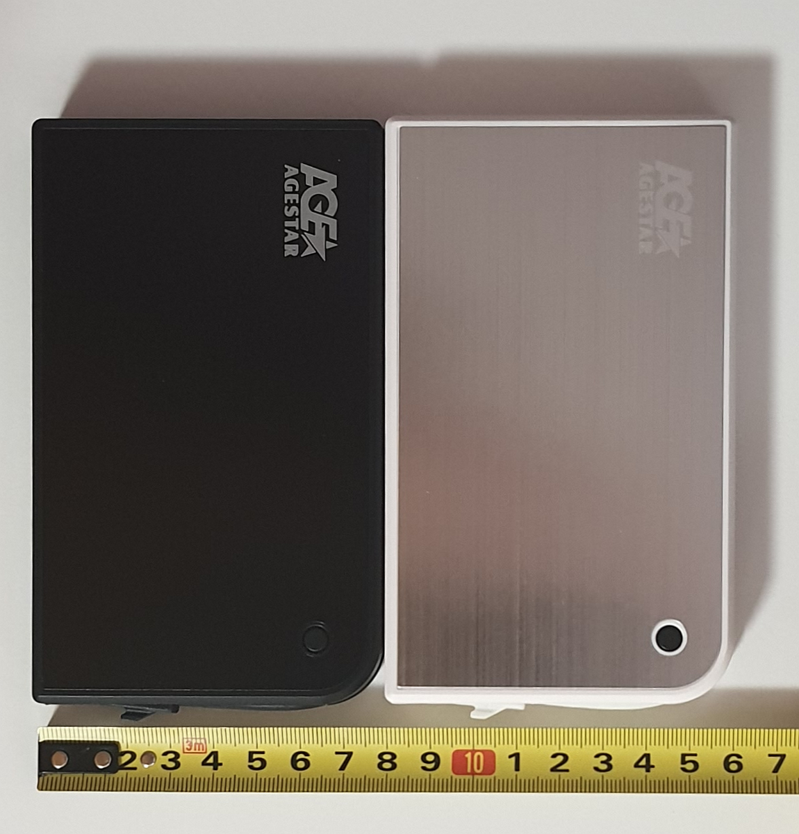

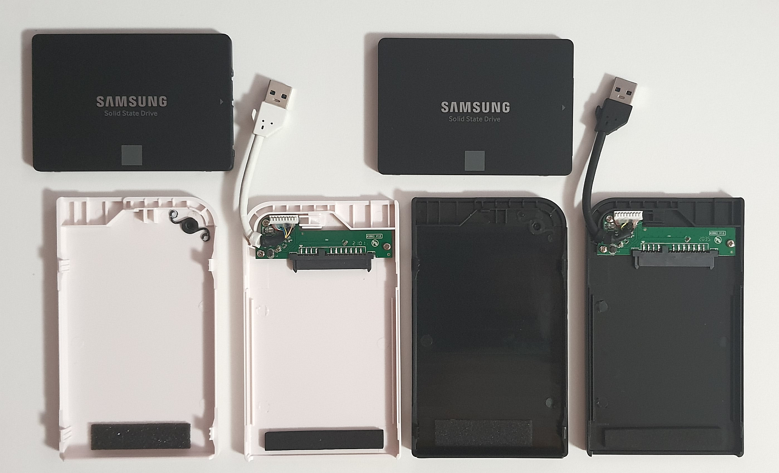

Корпус сделан из пластика. На нижней части имеется защёлка, которая фиксирует две части корпуса.
Встроенный USB кабель действительно очень короткий (около 8 см вместе с разъемом).

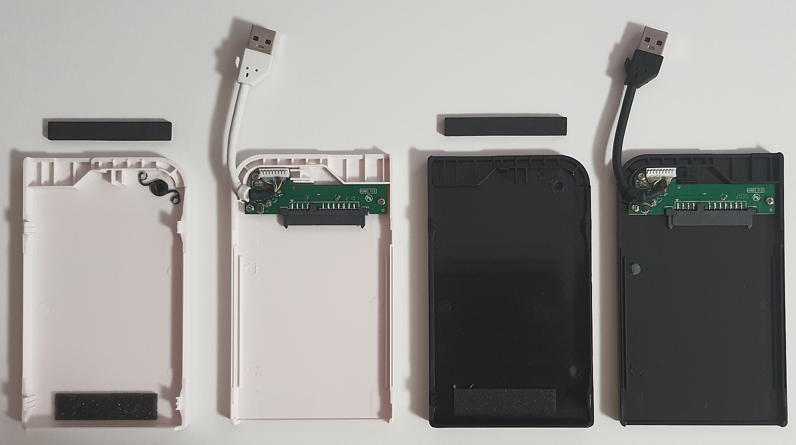

Внутри корпуса имеется небольшая плата с разъемом для подключения SATA диска. На одной из двух частей корпуса с внутренней стороны наклеена поролоновая полоска.
Поэтому я наклеил резиновую полоску из комплекта на часть корпуса с платой.
Диск установлен в корпус.
Видно, что резиновая полоска немного приподняла диск в корпусе. После закрытия крышки диск больше не болтается в корпусе при тряске.

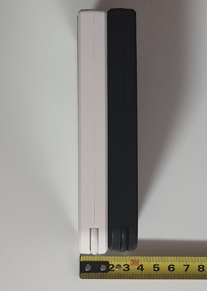

Длина корпуса составляет около 13 см.
Ширина - около 8 см.
Высота - чуть менее 2 см.

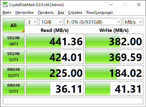

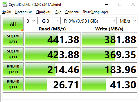

Первый запуск CrystalDiskMark показал неплохие результаты. Предельная скорость последовательного чтения составила 441 МБайт/c, скорость записи - 382 MБайт/c. Скорость на случайных мелкоблочных (4кБайт) операциях на чтение составила 36 МБайт/c, что, на мой взгляд, хорошо.

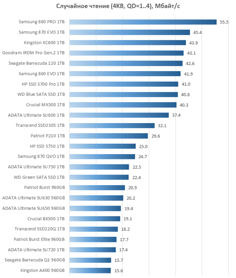

Тест SSD дисков с сайта 3dnews.ru/1040505/luchshiy-sata-ssd-na-terabayt-obzor-25-modeley
Результаты похожие, но примерно на 30% упала скорость случайного чтения мелкими блоками 4к (хотя даже так скорость выше чем у многих SSD дисков при прямом подключение к SATA).

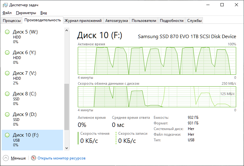

Загрузка диска в процессе тестирования CrystalDiskMark-ом.
