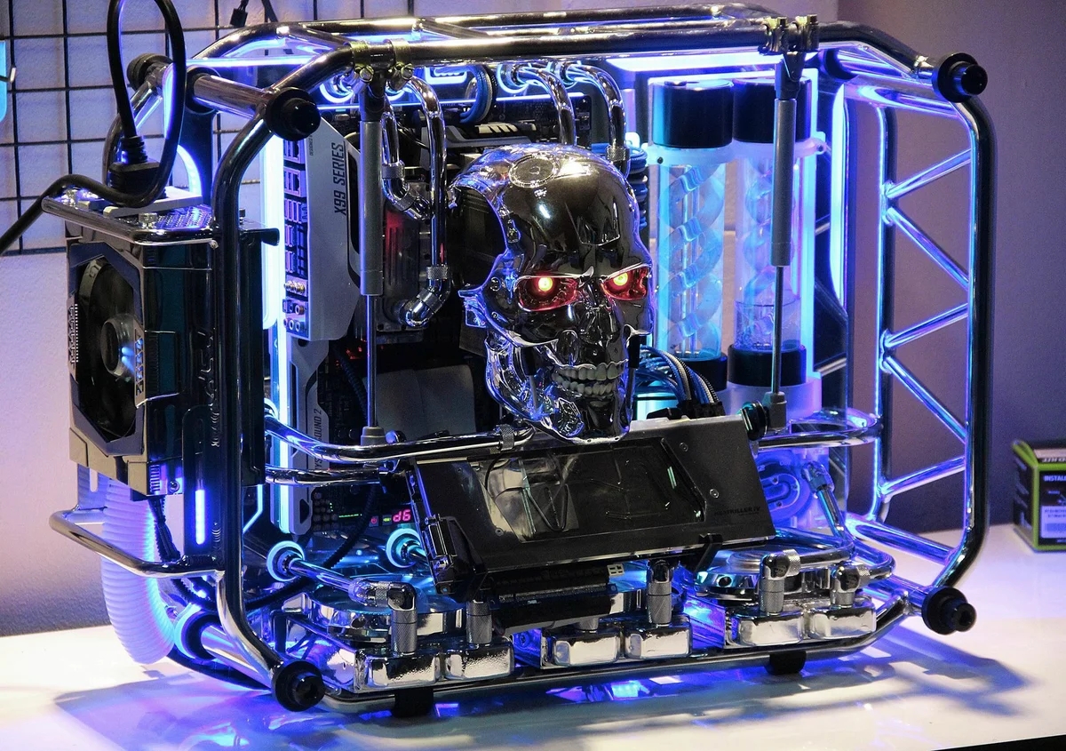

Начнём с корпуса, мало кто уделяет ему должное внимание, одним хочется, чтобы он был максимально бюджетным, другим же нужен самый красивый с неоновой подсветкой и вычурным дизайном.

Светодиодная подсветка корпуса смотрится очень красиво, но перебарщивать с ней не стоит. Поскольку глаза начнут быстро от неё уставать. Если системный блок будет стоять на столе, сбоку от монитора, то боковое зрение будет постоянно «цепляться» за подсветку.
