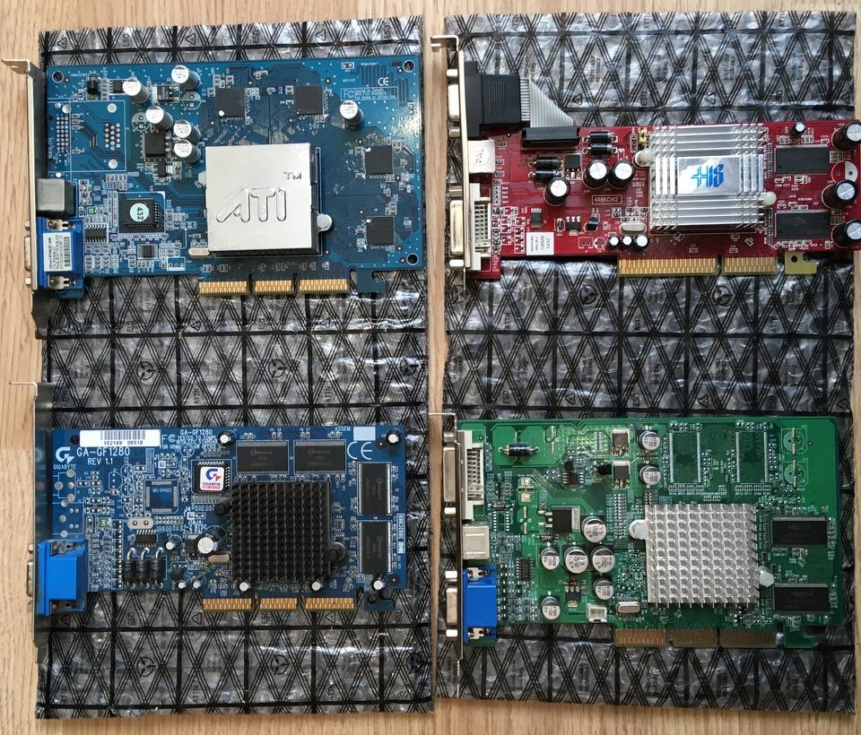

Ещё одного пациента удалось вылечить, ATI Radeon 9200 SE имел какой-то странный маленький радиатор (на фото слева), перед тестированием я его снял и обнаружил под ним плевок какого-то клея, который кое-как поскребли отвёрткой, да не доскребли и мазюкнув сверху термопастой - прилепили радиатор обратно. Маркировка чипа была повреждена, так что я без зазрения совести соскрёб остатки этого непонятного нечта - ножом, так как ни спирт, ни бензин, ни ацетон эту гадость удалить не смогли, и поставил обратно радиатор. При тестировании, однако, карта перегревалась и комп падал в синьку. Ввиду отличного от прочих моих видеокарт способа крепления радиатора, мне пришлось изрядно покопаться в запасах, но в итоге нормальный радиатор был найден и установлен (на фото справа).
У остальных подопытных были почищены и смазаны вентиляторы, а также заменена термопаста. В целом обошлось без происшествий, разве что некоторые вентиляторы поизносились и гудят, пока по ним не ткнёшь пальцем, после данной процедуры гул пропадает.

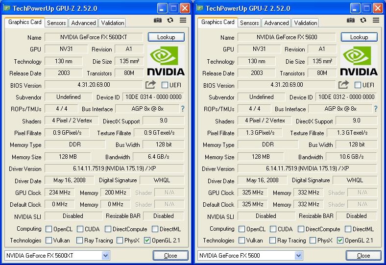

Поглядим, чего у наших видеокарточек в рундучке, а точнее чего нам покажет GPU-Z.
Пара номер раз, одна из них покинет коллекцию.
GPU-Z не показал нам частоты на главной странице, они доступны на вкладке Sensors. И там, я вам скажу, интересная ситуация. TNT2 Pro полностью соответствует спецификации и имеет частоты ядро/память равные 143/166MHz причём память, распаянная на плате, держит все 200Mhz, а вот TNT2 Ultra имеет частоты 150/166, хотя должна 150/183 и память на ней распаянная поддерживает частоты до 183MHz. Вот такие приколы бывают с noname видяхами.

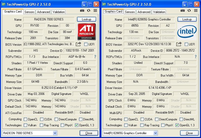

Пара номер два.
Обе видеокарты не имеют блоков Hardware T&L, а Radeon 7000 оказывается умеет в шейдеры, но правда только в один пиксельный и один вершинный, что явно какой-то атавизм и в реальности нигде не используется. Так же Radeon имеет урезанные частоты по чипу/памяти 143/143MHz, хотя в заводских спецификациях для чипа RV100 указаны варианты 150/150, 166/166 и 183/183. Обе этих видеокарты имеют неплохую программную оптимизацию и, хотя родом они из конца 90х, однако позволяют многое на них запускать, пусть и в неиграбельном состоянии.
Пара номер три, точнее пара + труп GeForce 4 MX440 из начала статьи.
Как видим, ATi Radeon 9200 SE умеет в шейдеры и соответствует спецификации DirectX8.1, в отличие от nVidia GeForce 4 MX440, который умеет только в 7.0. Трупик же 4 MX'а был перспективным: у него и памяти в 2 раза больше, и шина в 2 раза шире, и частоты памяти нормальные: как положено по спецификации 166/250MHz, а вот у того, что будет участвовать в тестировании, память порезана аж до 150MHz, хотя распаянные модули держат 166MHz. Palit, что случилось, я вас не узнаю, вы же постоянно гнали с завода всё что надо и что не надо.... Всё-таки жаль, что не удастся сравнить эти два GeForce 4 MX.
Пара номер четыре, в которой определиться ещё один кандидат на вылет.
Тут сказать особо нечего - типичные FX 5600, хотя у старшего разогнана память с 275 до 333MHz.

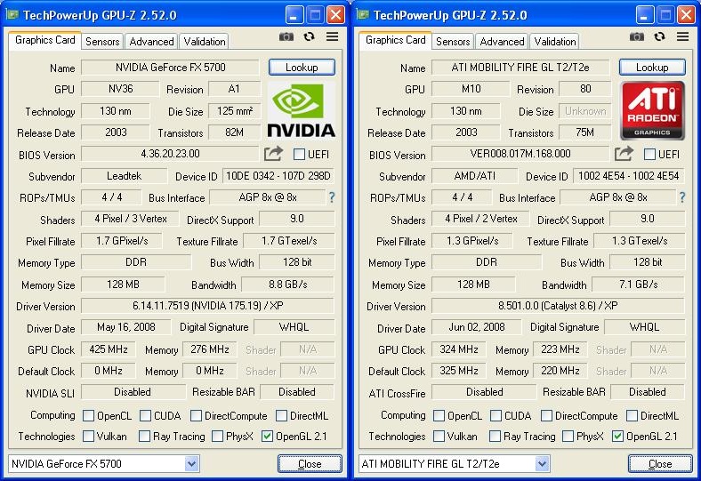

Ну и финалисты, пара номер пять, тут определится, кто достоин встать в мой системный блок Socket 478.
Под именем Mobilty FireGL скрывается рядовой Radeon 9600, но чутка разогнана память с 200 до 220MHz. У GeForce FX 5700 так же разгон по памяти с 250 до 275MHz

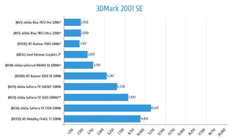

Далее у нас тесты, по традиции начнём с 3DMark'ов и далее перейдём к играм.
3DMark 2000 Pro:
3DMark 2001 SE:
*прошли шесть тестов из семи возможных
**тестировалась в 800х600, при 1024х768 тест вылетал

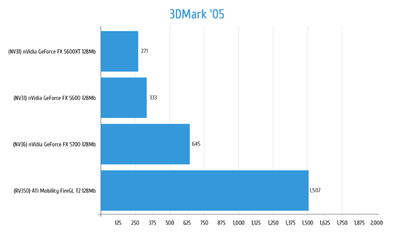

3DMark '05:
Тесты в DirectX 9.0 ставят жирную точку в вопросе противостояния GeForce FX и Radeon 9000.
FX фактически неработоспособен и поддерживает DirectX 9.0 только на бумаге.
Причём переключение режимов 9.0 и 9.0a эффекта не имеет.

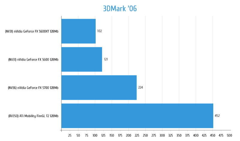

3DMark '06:
Очередное подтверждение предыдущих тезисов.

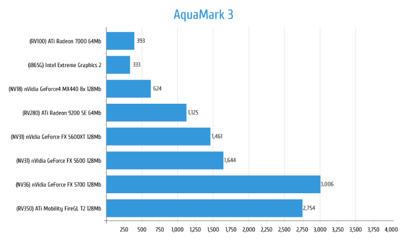

AquaMark 3:

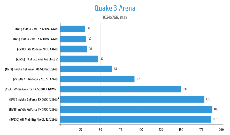

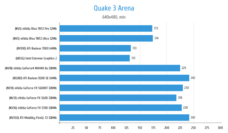

Quake 3:
*тестировалась в 800х600, 1024х768 запускать отказалась

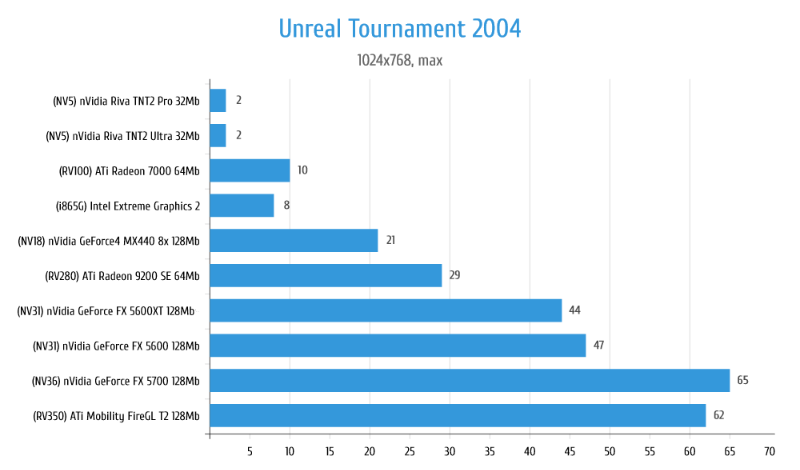

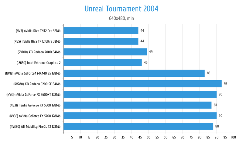

UT2004:

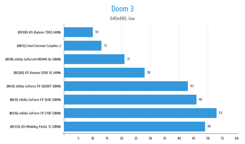

*тестировалась в 800*600, 1024х768 запускать отказалась
Все GeForce отличились заметной на глаз оптимизацией производительности в угоду качества картинки, а вот Radeon 7000 и i865G удивили тем, что на них игра вообще запускается.

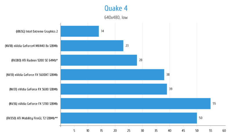

Quake 4:
*графические артефакты в виде фиолетового света от некоторых источников освещения
**для тестирования пришлось откатить драйверы с версии 8.6 до 6.12
**тестировалась в 800*600, 1024х768 запускать отказалась
***для тестирования пришлось откатить драйверы с версии 8.6 до 6.12
Ситуация с качеством картинки в Quake 4 аналогична таковой в Doom 3 - хуже тени, хуже текстуры и в целом более мыльная картинка на GeForce FX. Что, как видим, позволяет GeForce FX вырваться вперёд на минималках, а вот на высоких настройках никакие ухищрения им уже не помогают.
Собственно, перейдём к результатам нашего исследования.
Из пары Riva TNT2 Ultra и Riva TNT2 Pro коллекцию покидает Ultra, ввиду отвратнейшего качества исполнения и заниженных частот. А вот Pro попалась удачная, мало того что память в теории можно разогнать аж до 200MHz, так ещё и радиатор там съёмный, что в теории может позволить разогнать и сам чип.
Из пары FX 5600 и FX 5600XT нас покидает FX 5600, так как мало того, что он показал никакущую производительности при учёте превосходства по частотам почти в 1,5 раза, так ещё с ним возникли проблемы с разрешением 1024х768, причём и меньше работают нормально и больше. Смена драйверов результата не дала, видимо проблема в самой карте. Учитывая что никаких артефактов и проблем со стабильностью у неё нет, я полагаю, что либо с завода у неё кривой BIOS, либо кто-то лазил в него кривыми руками.
И главный наш вопрос - кто полезет в тестовый стенд на постоянку. Как ни удивительно, туда полезет FX 5700 и тому есть несколько причин - первая это наличие активного охлаждения, вторая - он не FireGL - его не жалко и третья - нет проблем с драйверами. Так как мой FireGL не простой, а Mobilty FireGL, то и драйверы ему подавай Mobilty, а не обычные. По тогдашней дурной манере в открытом доступе ATi их не выкладывала и были они доступны только у вендоров. При тестировании Quake 4 пришлось 5 раз переустанавливать драйверы с понижением, иначе он просто отказывался запускаться. Ну и вишенка на торте - никаких плюшек в драйверах у этого FireGL нет, потому что он видите ли Mobilty, а не полноценный настольный FireGL, у которого плюшки есть, да и сами драйверы для которого лежат на сайте, причём даже для Windows Vista/7.
Что же касается производительности полноценных Radeon 9000, то FX на их фоне - полнейший хлам. И в принципе с 2001 по 2004 года ATi доминировала и унижала nVidia, несмотря на вечные проблемы с качеством драйверов. Даже выход 6000 серии GeForce не особо склонил чашу весов в сторону nVidia. Но вот на него ATi ответила уже странно, выходом хоть и шустрых, но не поддерживающих DirectX9.0c видях X800/X700, которые люди, памятуя великолепную 9000 серию, скупали пачками, и которые через пару лет просто превратились в тыкву, отказавшись запускать игры. После такого подарка от ATI многие от неё отвернулись, а она окончательно превратилась в догоняющего.
