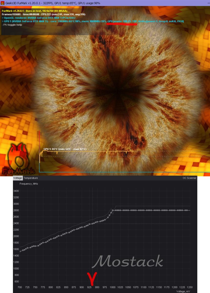

Более того, фиксация напряжения не дает карте работать в штатном режиме динамической подстройки частот основываясь именно на ключевых параметрах "температура" и "потребление". При котором пары напряжение/частота все время разные в разных задачах. Подбор и фиксация напряжения в какой то конкретной задаче приводит к неоптимальной производительности и неизвестной температуре во всех других. Метод условно рабочий для максимально однотипных задач, но даже в них не идеальный и сильно через одно место. Ну и есть нетипичные задачи, которым ваш андервольтинг может быть вообще до лампочки. К примеру FurMark может делать вот так:
Здесь видно, что сам принцип такого андервольтинга ущербен, а карта уперлась в штатный лимит потребления и жарит на все 100%/160 Вт на напряжениях ниже сделанного андервольта. И хотя в большинстве реальных задач ситуация будет все же не столь явно выражена - безобразия продалжатся.
Рабочий диапазон напряжений/частот видеокарты размазан по всей кривой. Все это счастье ограничивается лимитом потребления, на основе которого и подбираются максимально допустимые пары напряжение/частота (еще участвует температура, но не будем усугублять). Таким образом диапазоны работы отдельных программ могут вообще не пересекаться, что и показывает результат выше, когда андервольтинг сделанный под что-то одно вообще не оказывает влияния на другое.
