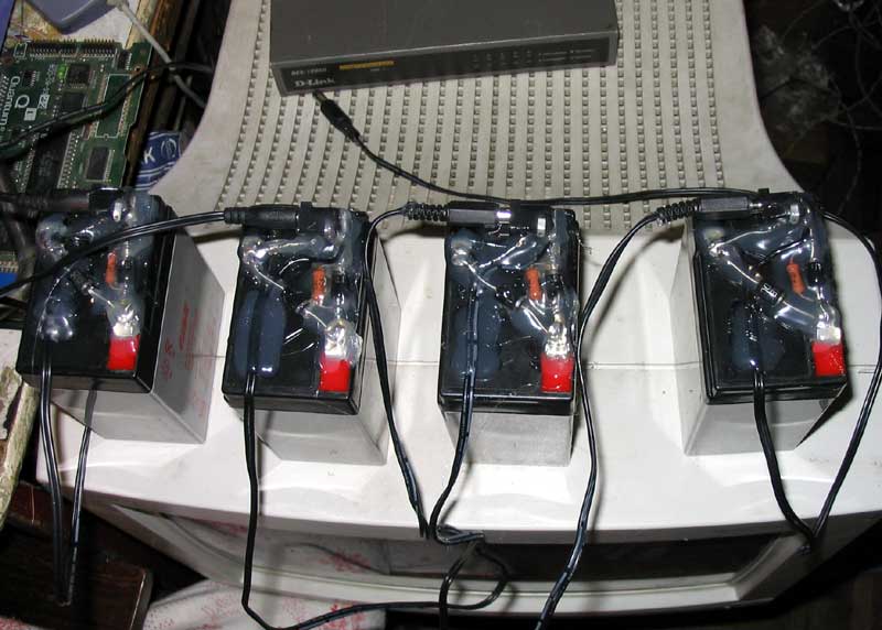

<br/><img src="//st.overclockers.ru/legacy/v1/53784.jpg" border="1" vspace="3">
<br/>Это аккумуляторы, с помощью небольшой доработки пр...

Это аккумуляторы, с помощью небольшой доработки превращенные в УПС. Стоит сапрессор на 6.8 вольт, диод шотки на 5 ампер и резистор на 30 Ом. Схему видно на фотографии - ничего сложного.
Шнур от блока питания коммутатора резать обычно не хочется, поэтому на УПС установлено такое же гнездо и выходит провод. Но в принципе можно обойтись и без этого.
Данное устройство используется уже 4 года. За это время вышло из строя только 4 аккумулятора, да и то судя по всему от жары. Свичи не висли уже по 3 года. Дошло даже до того, что когда хотели подключить клиента, то не смогли открыть замок ящика - так заржавел.
