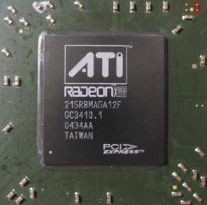

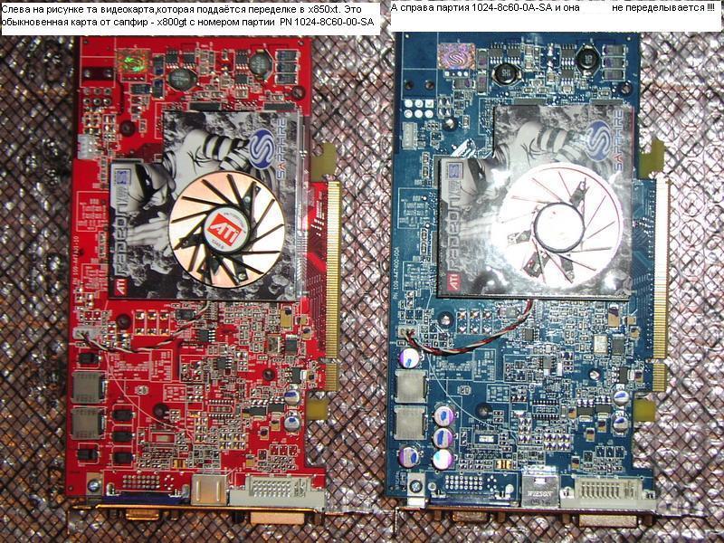

Сначало ищем код партии - он должен быть PN-1024-8C60-00-SA
<br/>
<br/><img src="//st.overclockers.ru/legacy/v1/preview/53805.jpg" border="1" vspace="3">
<br/>(кликните по картинке для увеличения)
<br/><br/>

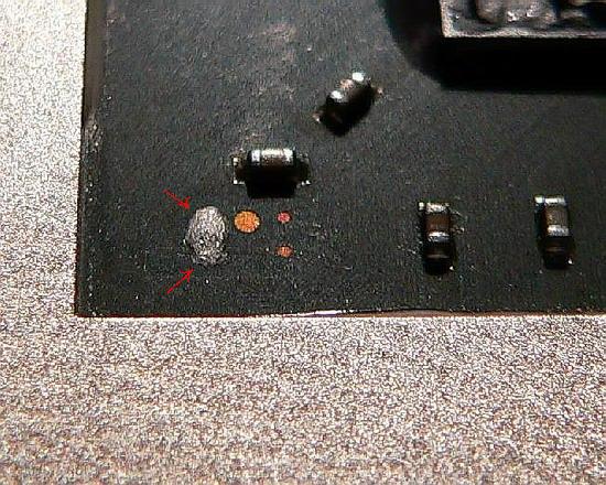

<br/> Потом (если карта полностью соответствует) снимаем охлаждение и видим -
<br/>
<br/> видим в верхнем правом углу два контакта
<br/><br/>Их нужно закоротить токопроводящем клеем так -

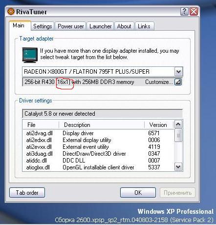

после этого ставим охлаждение обратно, включаем комп и с помощью зажатия клавиши Shift и нажатия на кнопку Settings мы видим -

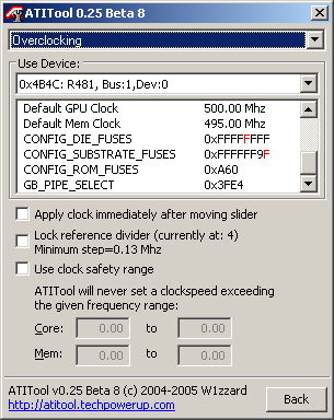

Если там стоят буквы "F" то должно получиться после прошивки БИОС
Если нет, то наверное прошивка биоса не поможет. Ну так если там стоят "F" - тогда качаем биос - http://www.techpowerup.com/bios/?search=X850&Submit=Search
Перепрошиваем и видим -
Включены и работают все 16 конвейеров но только из-за роста тепловыделения разгон упадёт !
