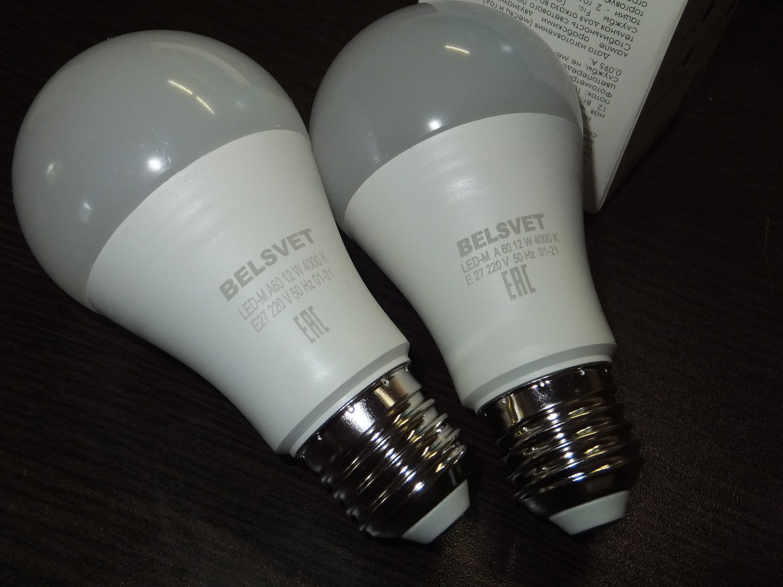

На этот раз я решил купить лампочки сделанные в Беларуси, они дороже, стоят примерно 3.2 рубля (чек потерялся, ~75 р., ~1.3$), но это все равно относительно дешево.
Упаковка простая, но не вижу в этом ничего плохого.

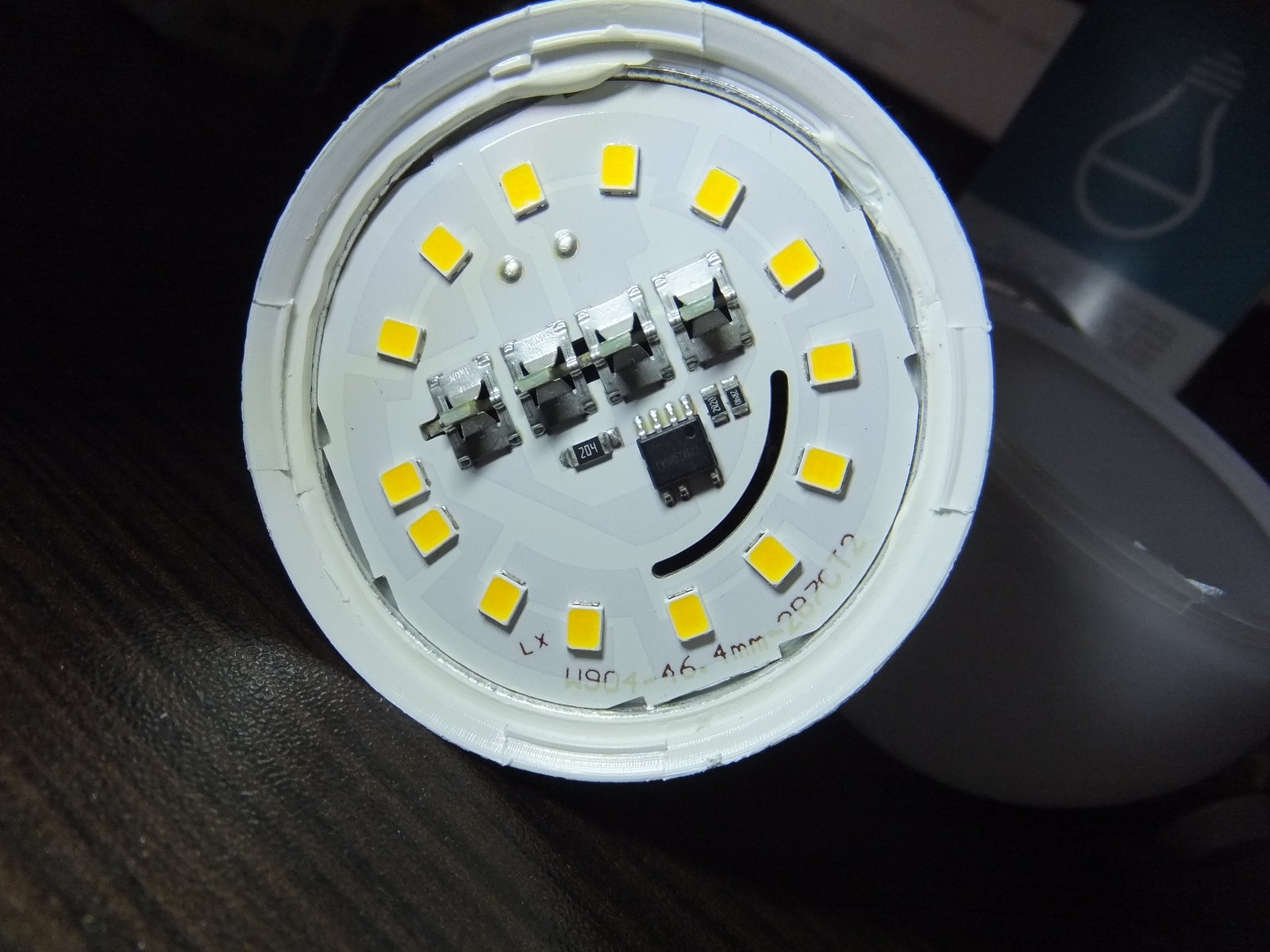

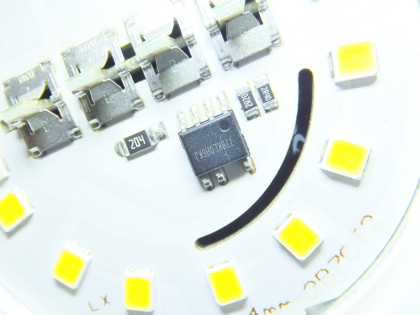

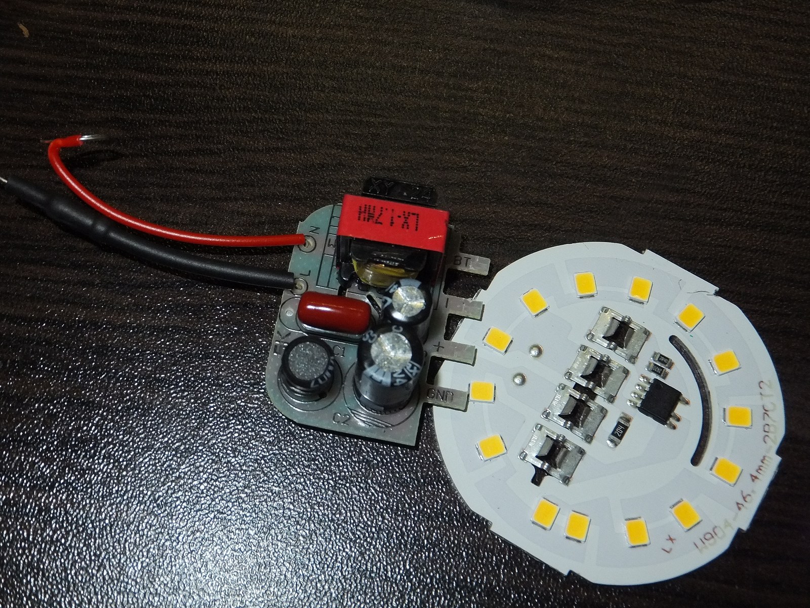

Светодиодный модуль на лицевой стороне имеет микросхему "77BKL0H6KJ", на неё информацию я не нашел, но рядом есть несколько резисторов которыми можно отрегулировать мощность лампы при модификации.

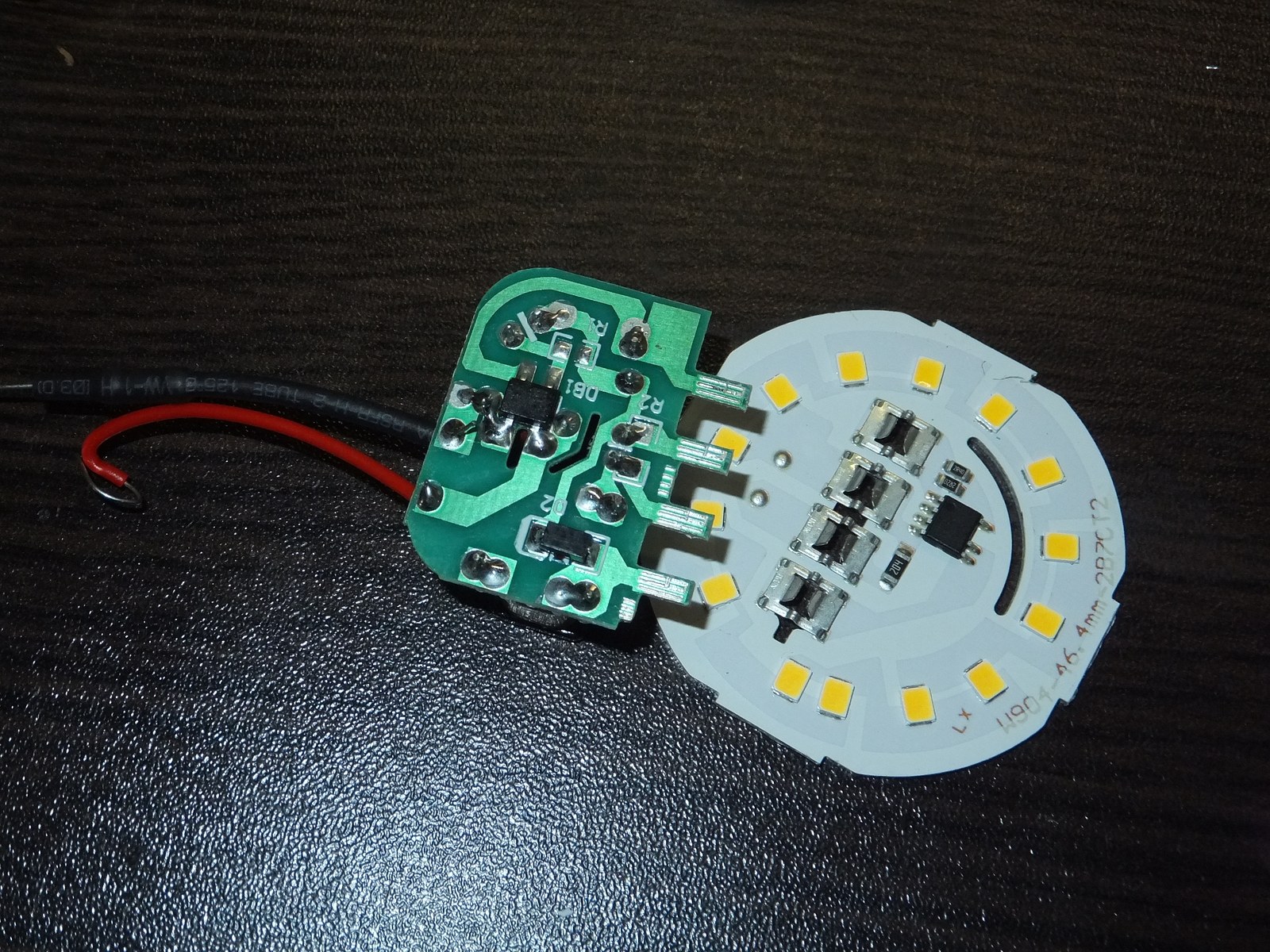

Если разбирать дальше, то придется уже до конца разбирать лампочку, ибо провод выходит из зажима внутри цоколя при поднятии светодиодного модуля.

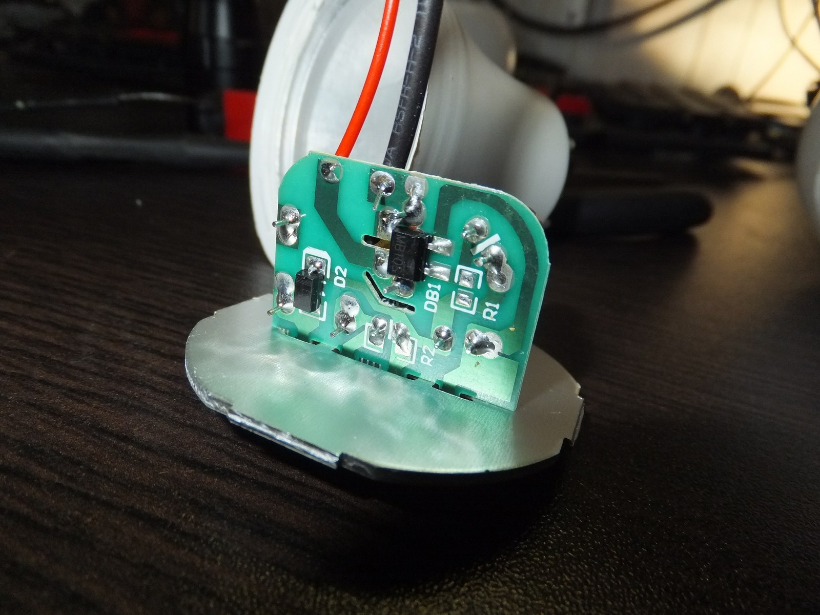

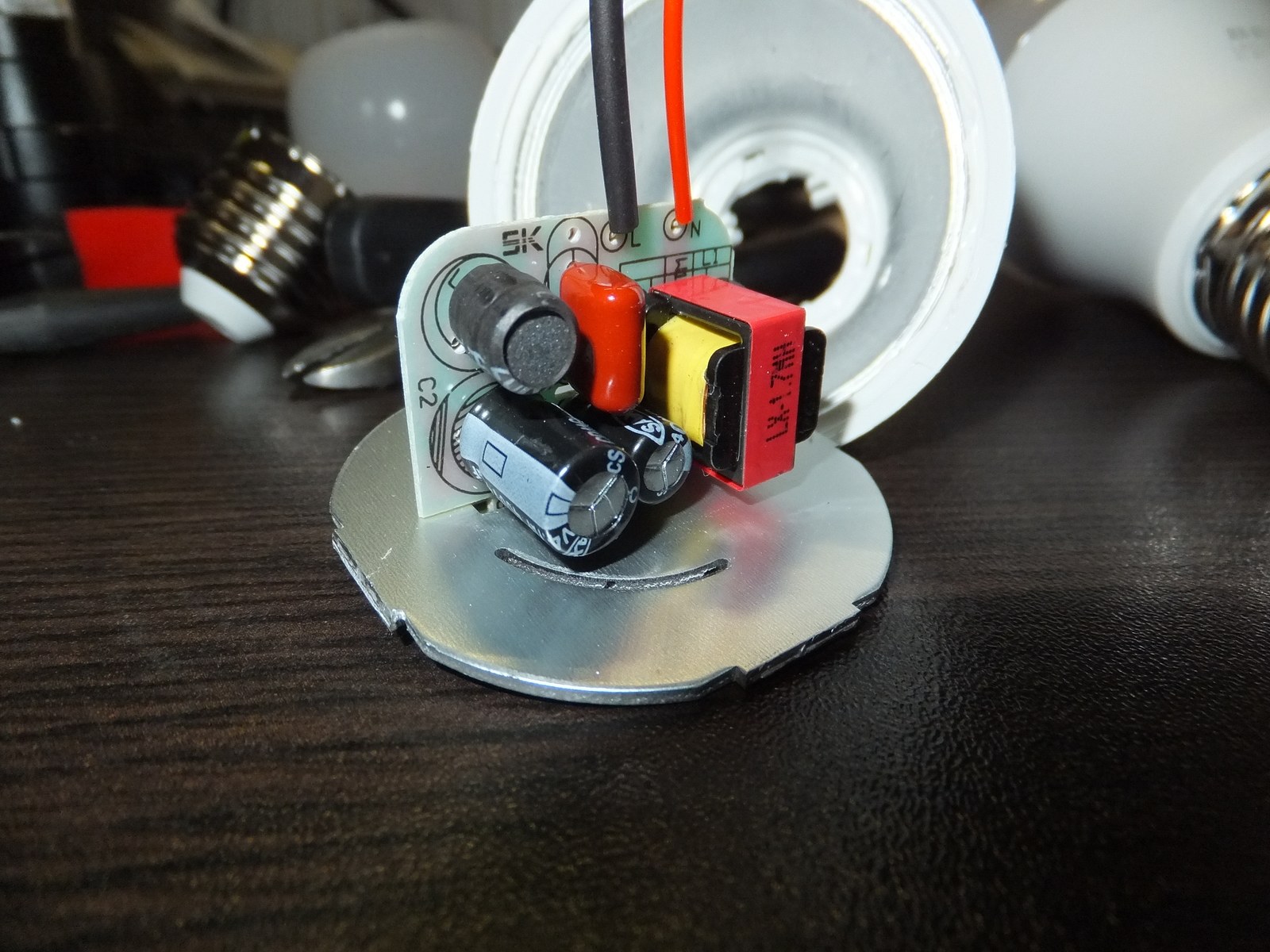

Внутри как можно заметить есть еще одна плата.

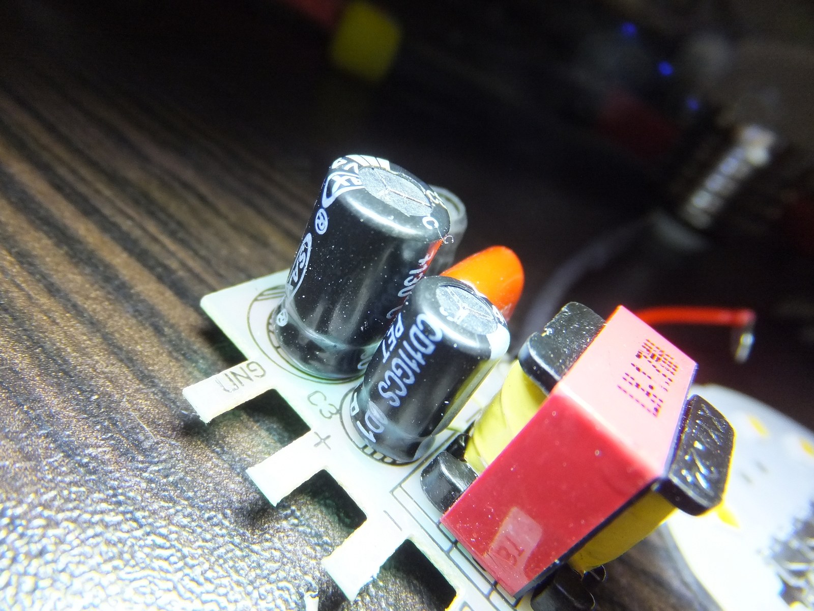

Здесь уже распаян диодный мост (MB10S) и несколько дросселей с конденсаторами.
Достать плату возможно только если отогнуть зажимы в светодиодном модуле.

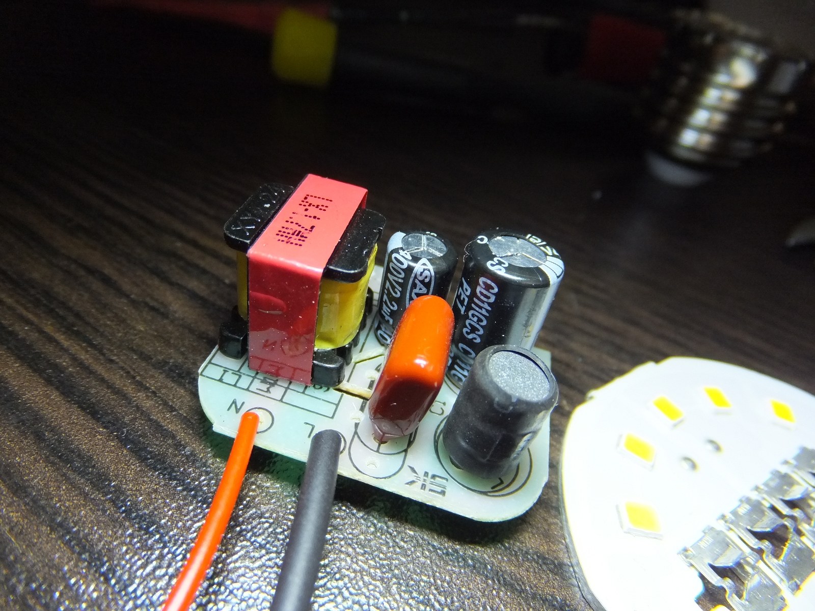

Конденсаторы рассчитаны на температурный режим до +130 градусов по Цельсию, что весьма хорошо учитывая расположение внутри светодиодной лампочки...

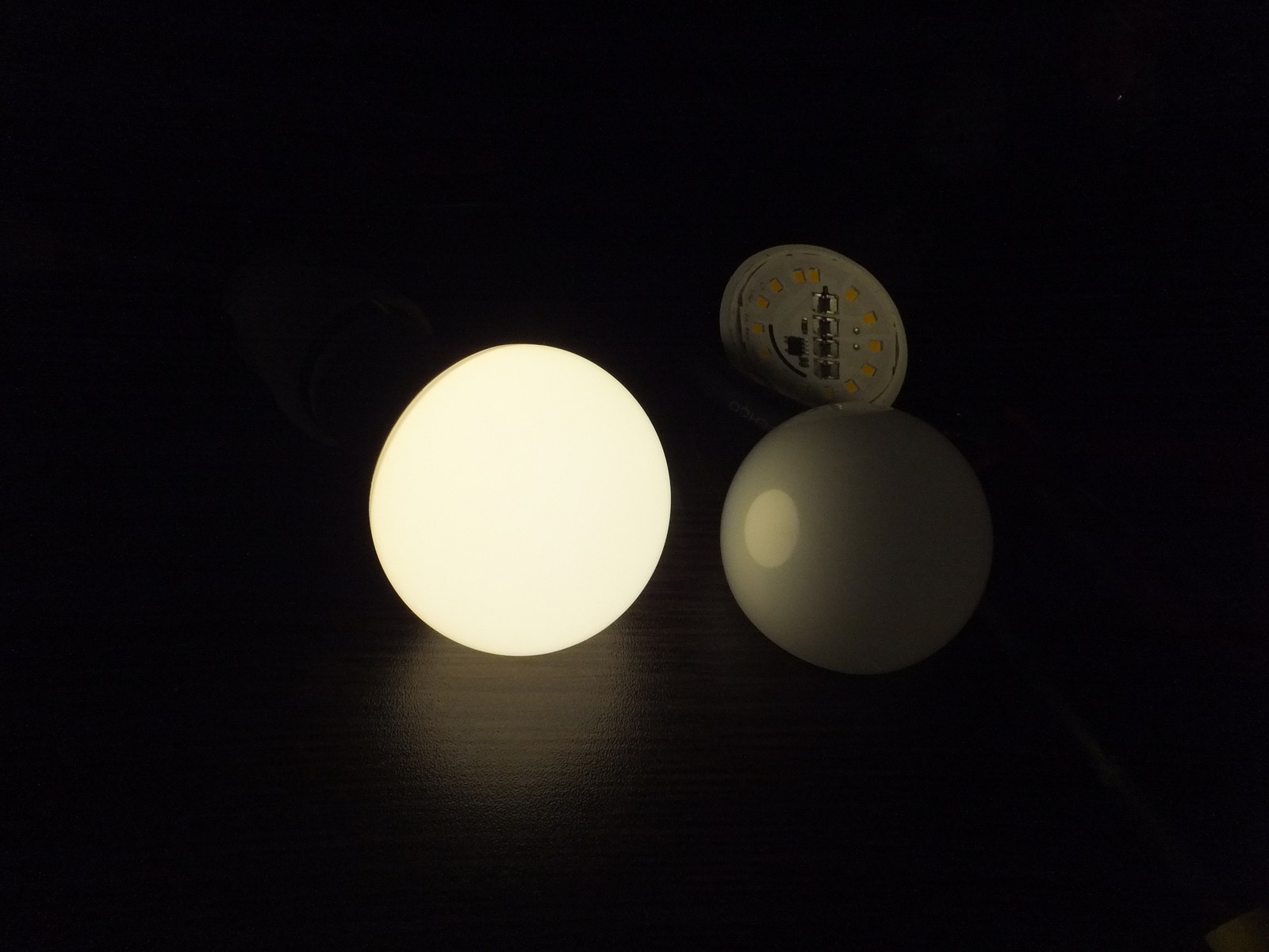

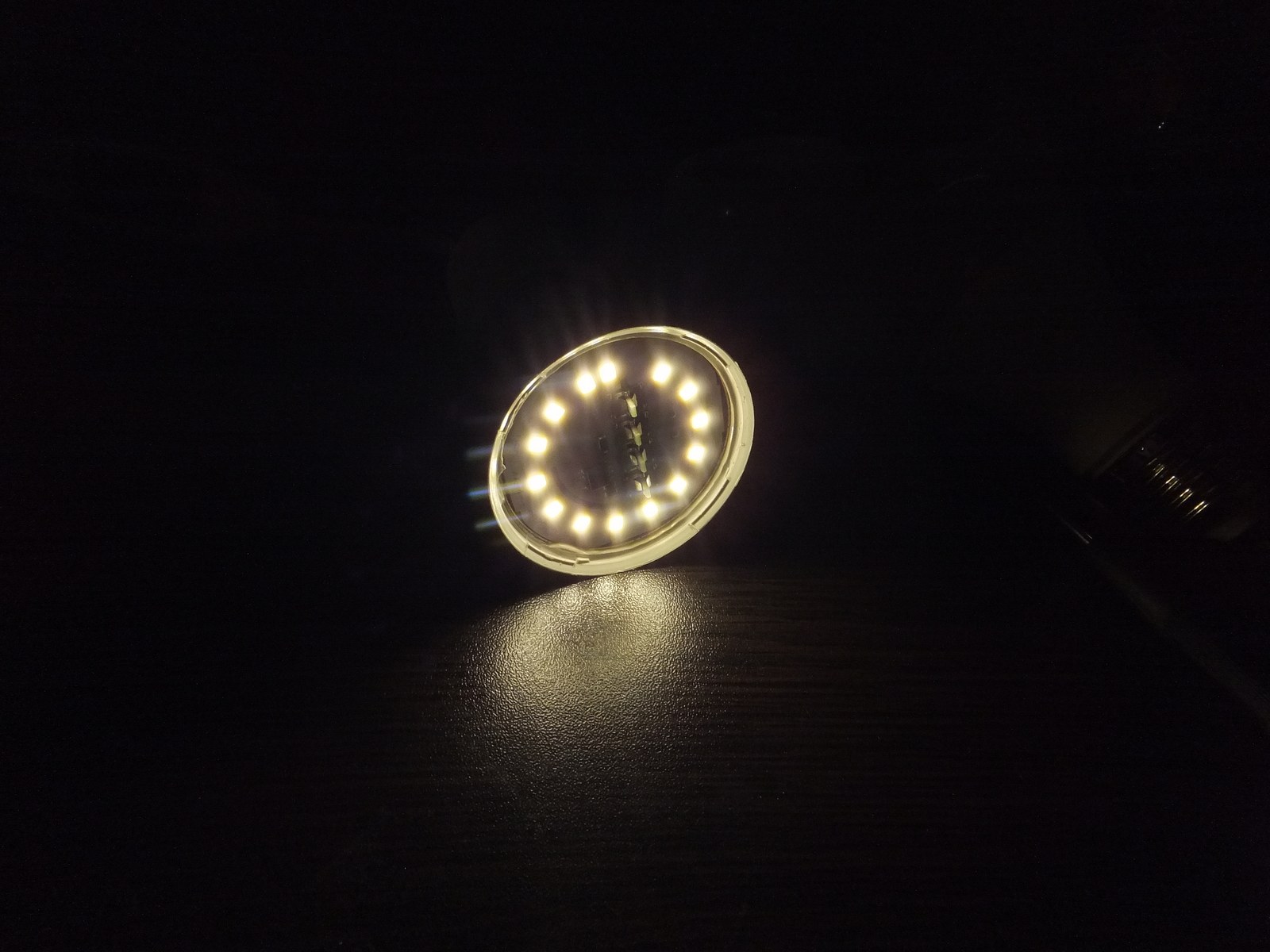

Нареканий нет, мерцания не обнаружил даже камерами, температура свечения вполне комфортная для работы и чтения.
Нагрев спустя 6 минут работы неприятный, но и конденсаторы установлены соответствующие, так что на этот раз обойдусь без переделки с понижением мощности лампы.
