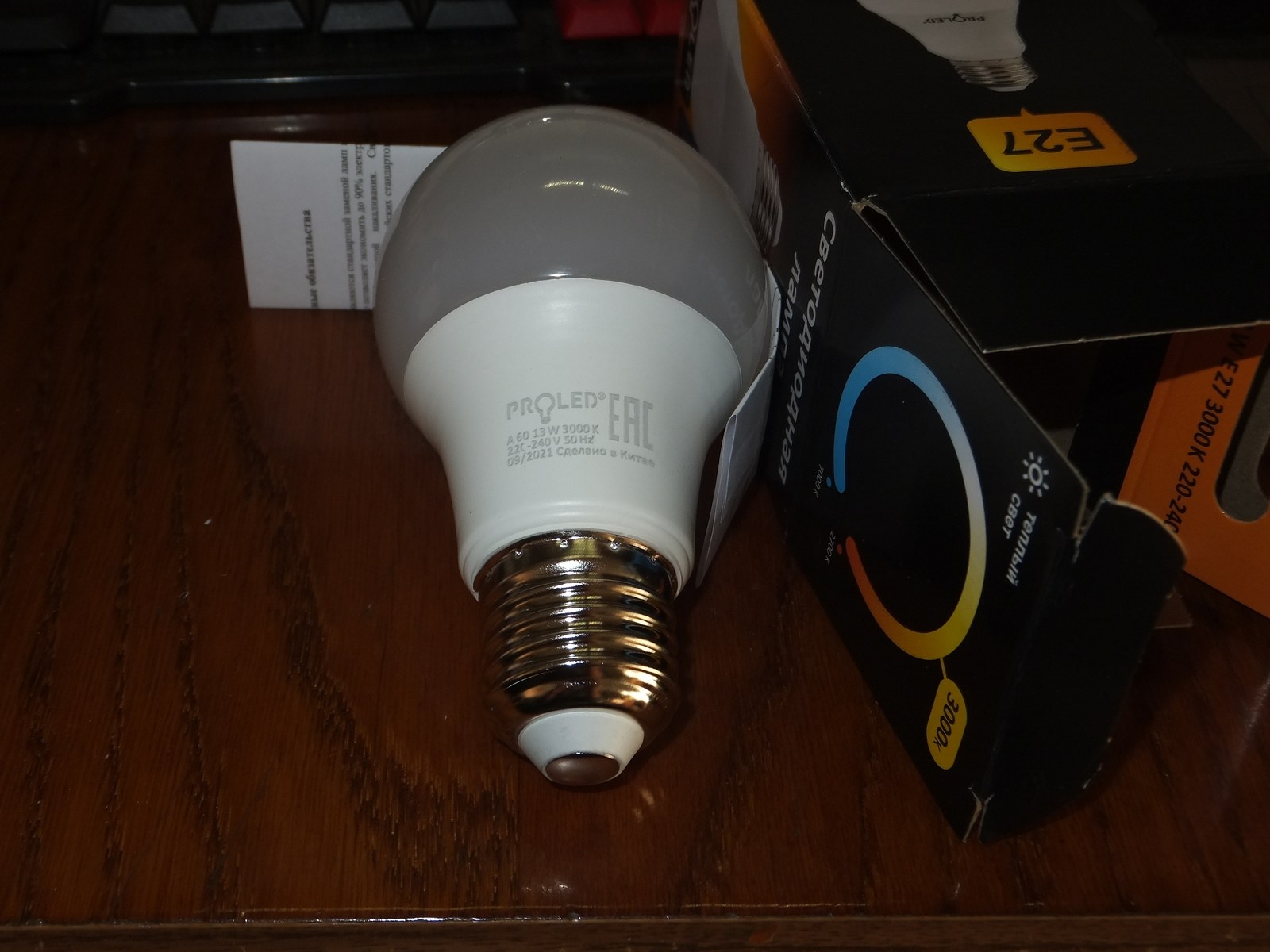

Но кроме туалетной бумаги мой взор притянули дешевые светодиодные лампочки PROLED с надписью "Без мерцания", и я решил взять три штуки за раз, с запасом на всякий случай, вдруг еще бахнет за такую стоимость (~0.64$, ~51.5р).
Технические характеристики и особенности прописаны на упаковке, тут же написано, что лампочка "Без мерцания", это же прописано и в особенностях лампочки помимо 25000 часов ресурса при гарантийном сроке службы в 7 месяцев (~5040 часов).
На вид обычная лампочка с инструкцией в комплекте.

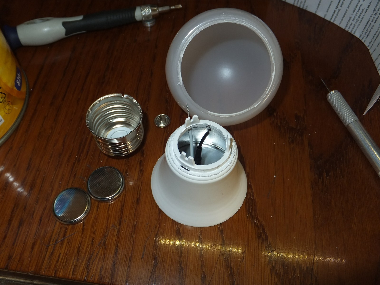

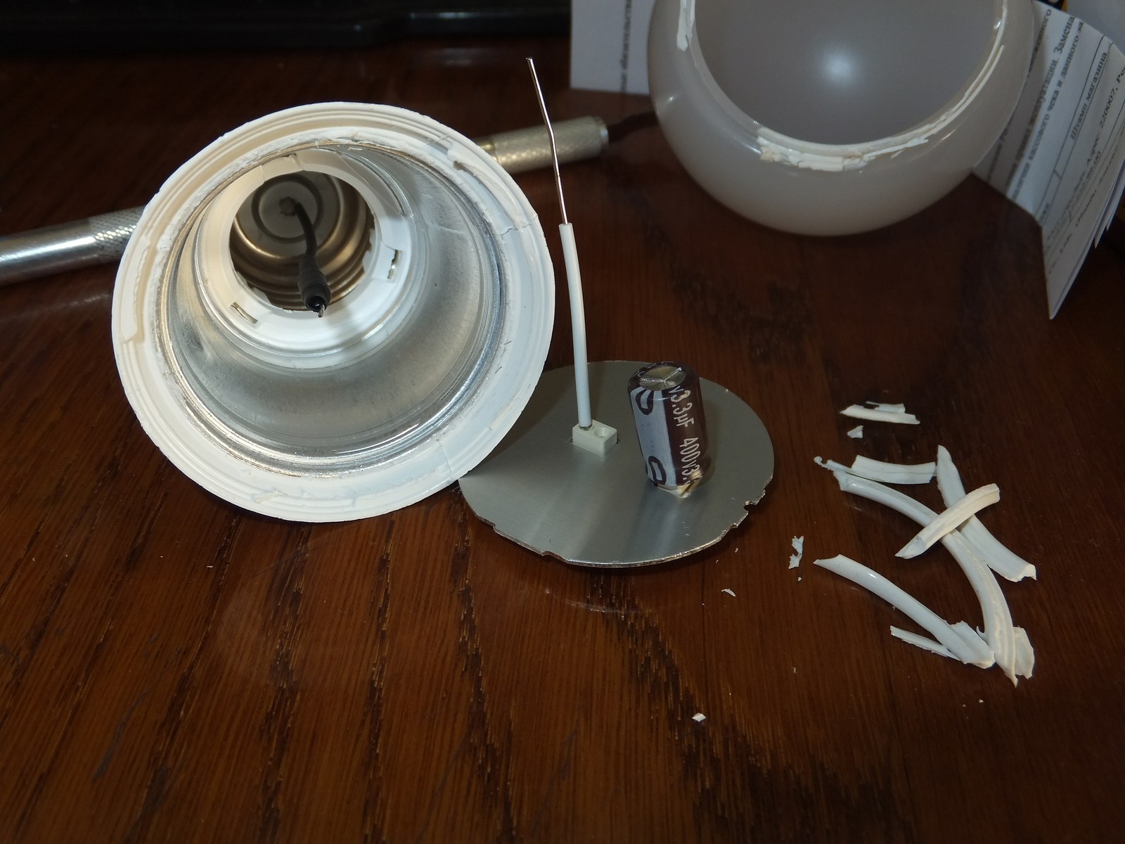

Первым делом я конечно же начал разбирать лампочку, все равно в запасе еще две лежит, и моей силы в итоге оказалось недостаточно чтобы оторвать рассеивающий свет купол от радиатора...
Сам купол сминался и прогибался под моими пальцами и ладонями с риском разрушения, но не отрывался, это была довольно травмоопасная ситуация если бы пластик оказался хрупким.

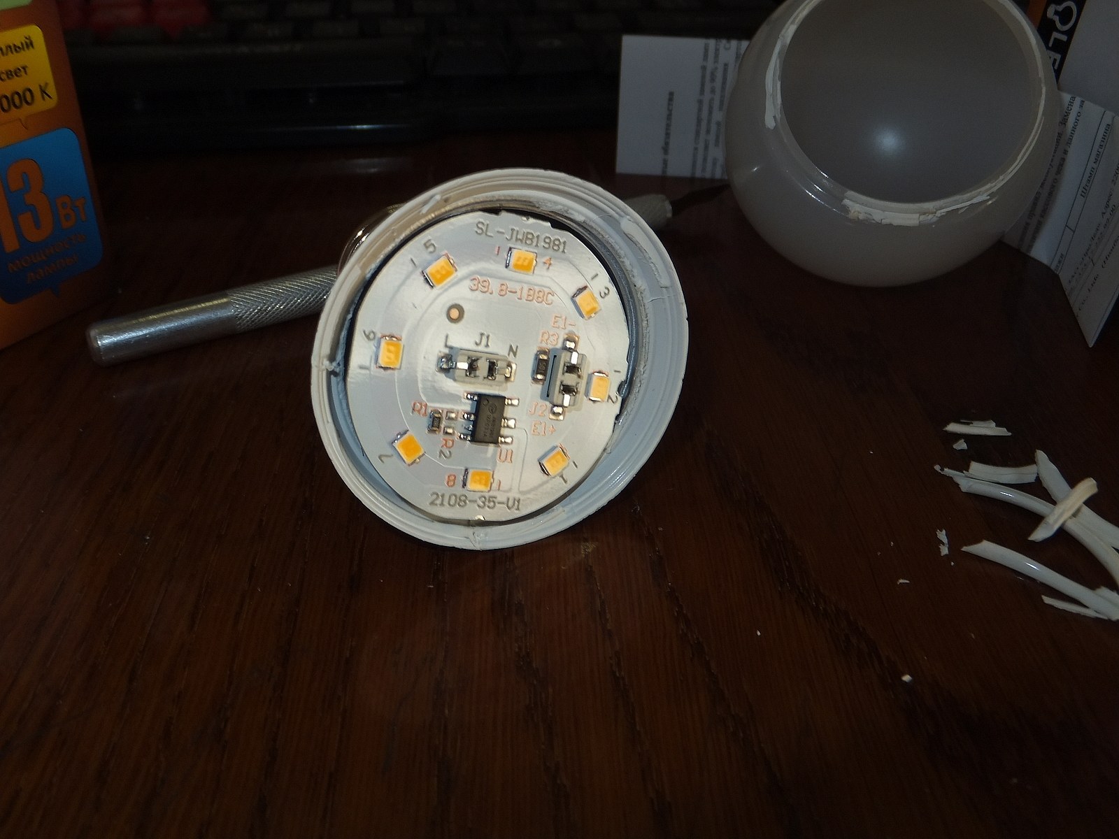

В любом случае я добрался до начинки, главный рабочий компонент JWB1981.
"ЖуликВатт" является довольно наглым производителем, вся информация про JWB1981 проприетарная и "ЖуликВатт" запрещают её копировать без разрешения, в том числе в виде фотографии(!!!)...
Я уже писал про цифровое порабощение и почему DRM это плохо, и "ЖуликВатт" является наглядным примером как компания/производитель "качает права" чтобы при желании начать давление на "правовой" основе против любого кто посмеет сфотографировать или скопировать что-либо из документа свободно доступного в интернете через поисковые системы...
Ну или как вариант "случайно найти" у конкурентов ту самую информацию которую запрещено без разрешения фотографировать/копировать...
Так или иначе скудные технические характеристики я предоставлю на эту кривую поделку под названием JWB1981, естественно я ничего не "фотографировал" и не копировал, по сути просто рассказываю то что знаю, а всякие копирасты "ЖуликВатты" пусть сами себе сидят со своими даташитами под копирайтами.

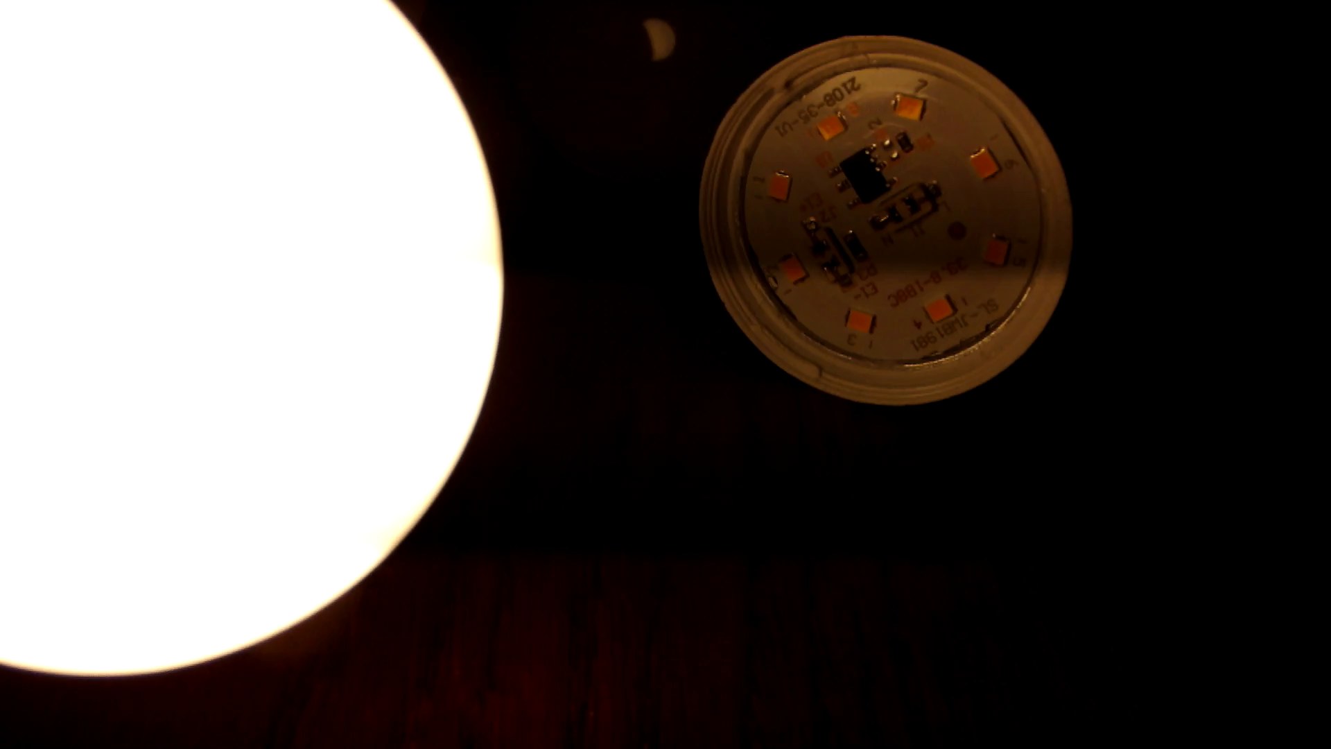

Светодиоды предположительно имеют 6 кристаллов ибо от источника питания 12в едва светят.

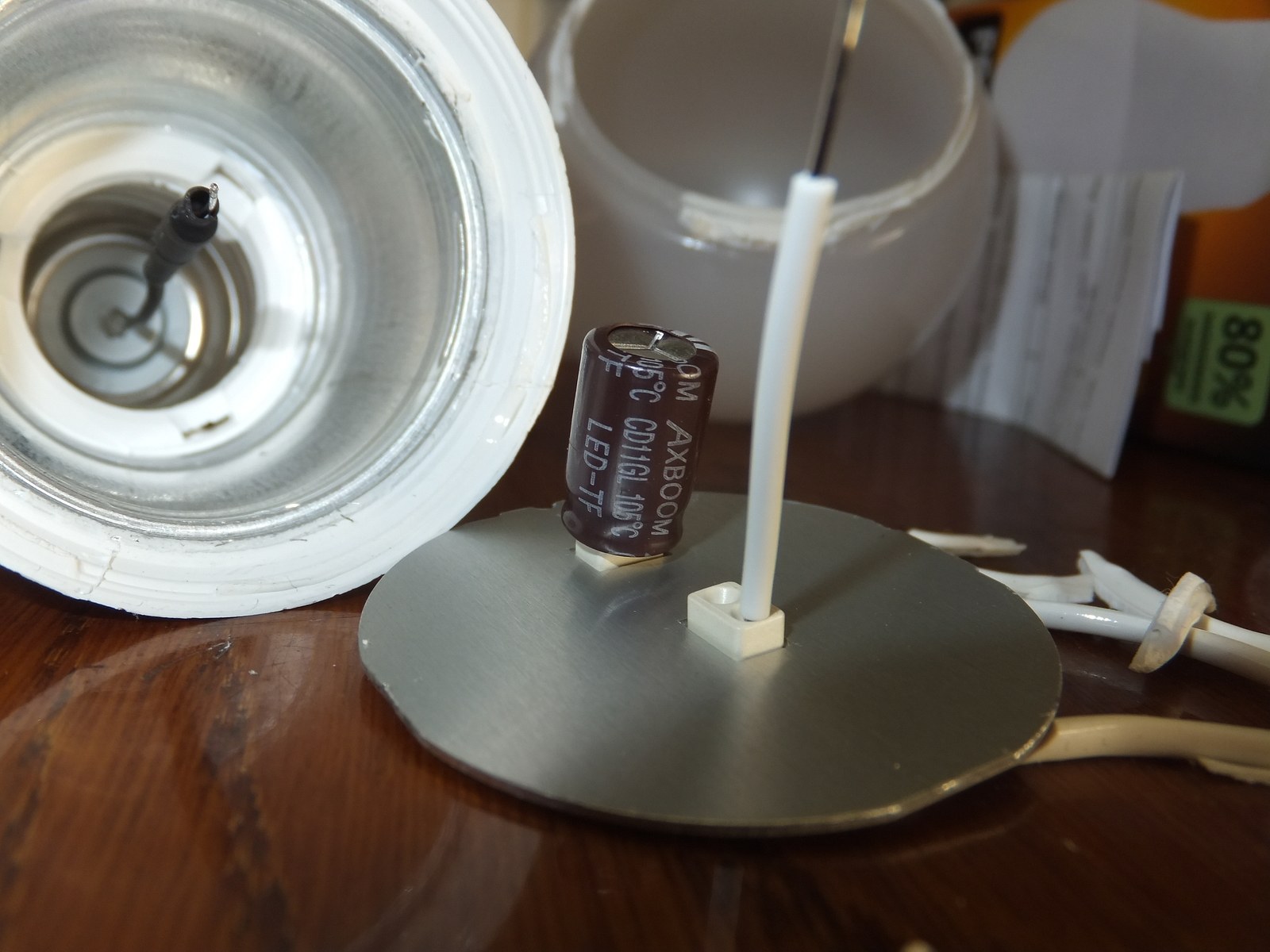

Конструкция самая типичная для светодиодных лампочек, с обратной стороны можно найти резистор и конденсатор на 3.3 mF 400v 105с, конденсатор от AXBOOM...

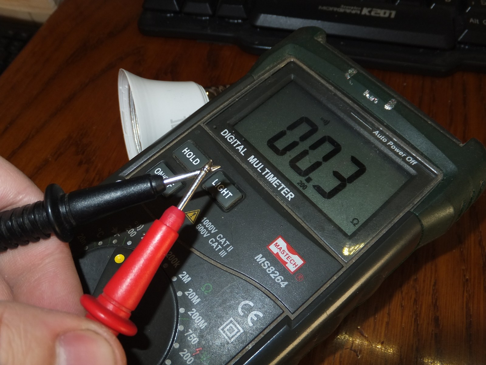

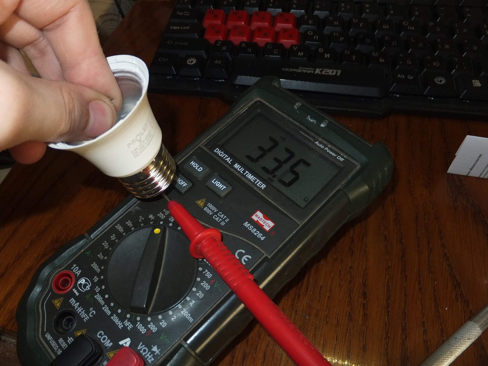

Сопротивление резистора примерно 33.2 Ом.
Дальнейшая разборка и сборка не из самых сложных по сравнению с некоторыми другими лампочками.

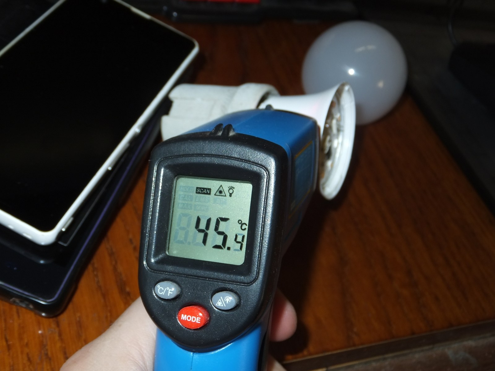

Но мало того что лампа мерцала, она еще и нагревалась очень быстро, впрочем, 13 Вт же заявлено с драйвером рассчитанным на 5 Вт и маленьким корпусом не имеющим достаточной теплоёмкости и площади рассеивания тепла...
Я взял другой экземпляр лампочки, вдруг проприетарный драйвер от "ЖуликВатт" обиделся на меня за то что я разобрал и посмотрел его маркировку, но мерцание никуда не исчезло, как и нагрев...
24 градуса это отправная точка сразу после включения.

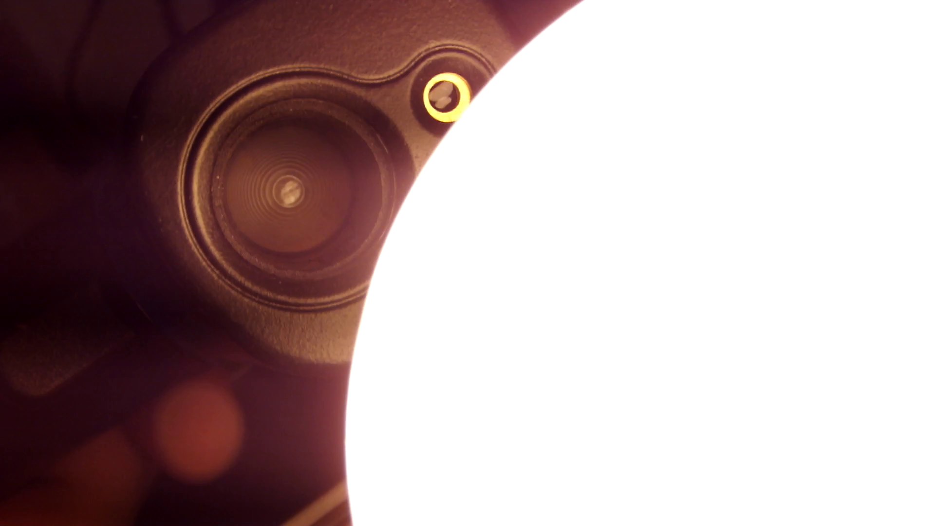

На обычном фото не видно как мерцают лампочки на основе "ЖуликВатт" JWB1981, потому покажу несколько скриншотов из видео и сами видео.
И обычное видео в 30 FPS 1920x1080:
