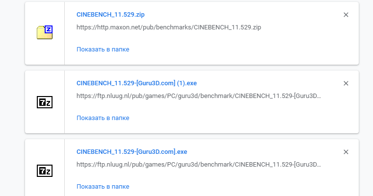

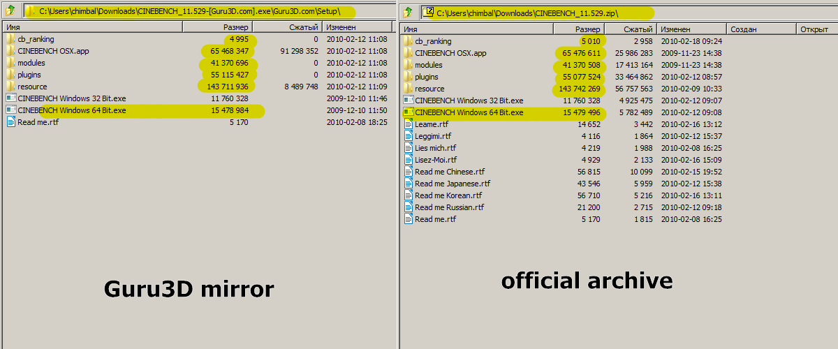

Первым делом следует все версии теста скачать и распаковать, и на этом этапе я столкнулся с подменой версии Cinebench 11.5, разработчики изменили бенчмарк и он не совпадает с архивной версией которая находилась на "зеркале" Guru3D.

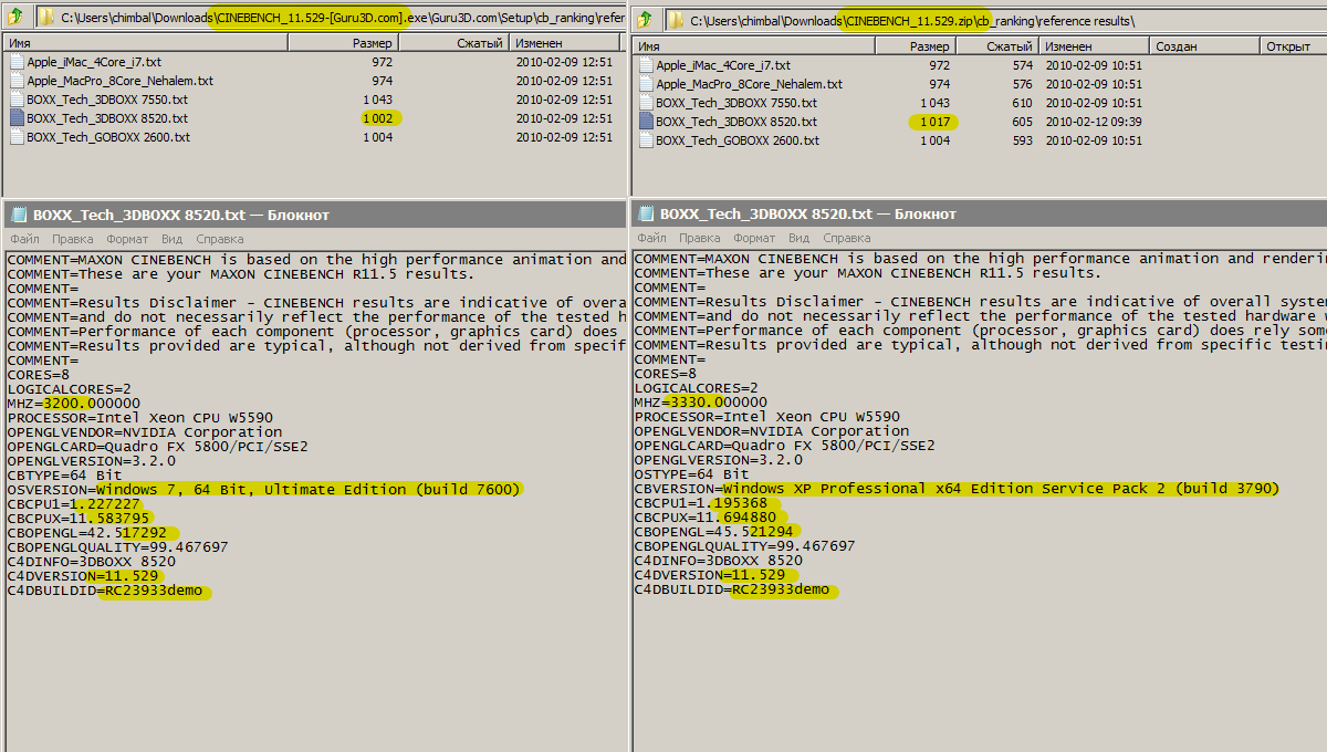

Из изменений на первый взгляд только результат в базе данных для Xeon W5590, он стал больше в "новой" версии, и тестировали разработчики W5590 на Windows XP вместо Windows 7...
При этом версию сборки разработчики забыли подменить для результата Xeon W5590 из базы данных.

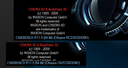

Еще отмечу копирайт 2009 года в обеих сборках, хотя сборка из "зеркала" была скомпилирована в 2009 году, а сборка из официального архива в 2010 году.

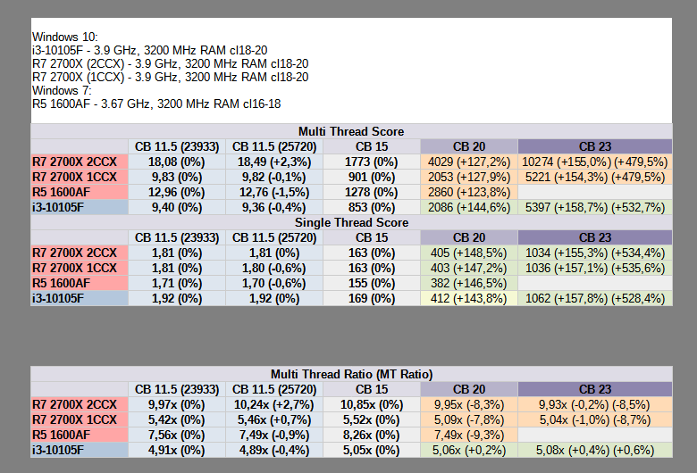

Сравнение результатов разных версий
Сравнивать результаты разных версий и сравнивать разницу между результатами разных версий это не одно и то же.
Результаты тестов
Первым идет i3-10105F, потом R7 2700X, R7 2700X с отключенным CCX, R5 1600AF.

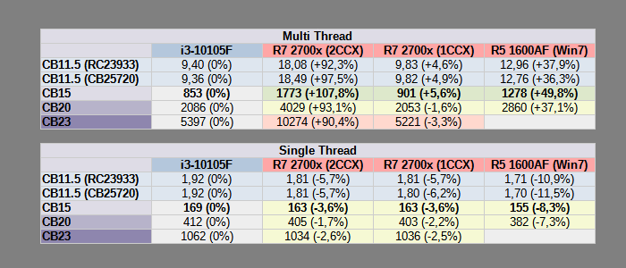

В этот раз я постарался максимально объективно сделать сравнение, были зафиксированы частоты ядер у R7 2700X и i3-10105F на уровне 3.9 ГГц, был отключен один CCX у R7 2700X чтобы конфигурация процессора была идентична i3-10105F, и ситуация с результатами осталась идентичной как в предыдущем тестировании...
Единственное отличие есть в режиме одного потока, так как теперь частоты зафиксированы, технологии Boost процессоров не влияют на результат и можно заметить что в режиме одного потока очевидного занижения результатов процессоров AMD нет.
В режиме использования всех потоков процессора отчетлива видна тенденция к завышению результата процессору Intel и занижению результата процессорам AMD.
Старую версию Cinebench 11.5 я не стал сравнивать с остальными из-за большой погрешности.
Если сравнить относительно i3-10105F, то очевидно занижение производительности процессоров AMD, однако в режиме одного потока очевидной разницы нет когда частоты зафиксированы и технологии Boost не вмешиваются в работу.
А если посмотреть на старую версию то появляется ощущение, что разработчики Cinebench метаются между AMD и intel, но даже в старой версии относительные результаты AMD были лучше, чем в новых версиях, хотя не стоит забывать о погрешности старой версии и Win7 в случае R5 1600AF.
