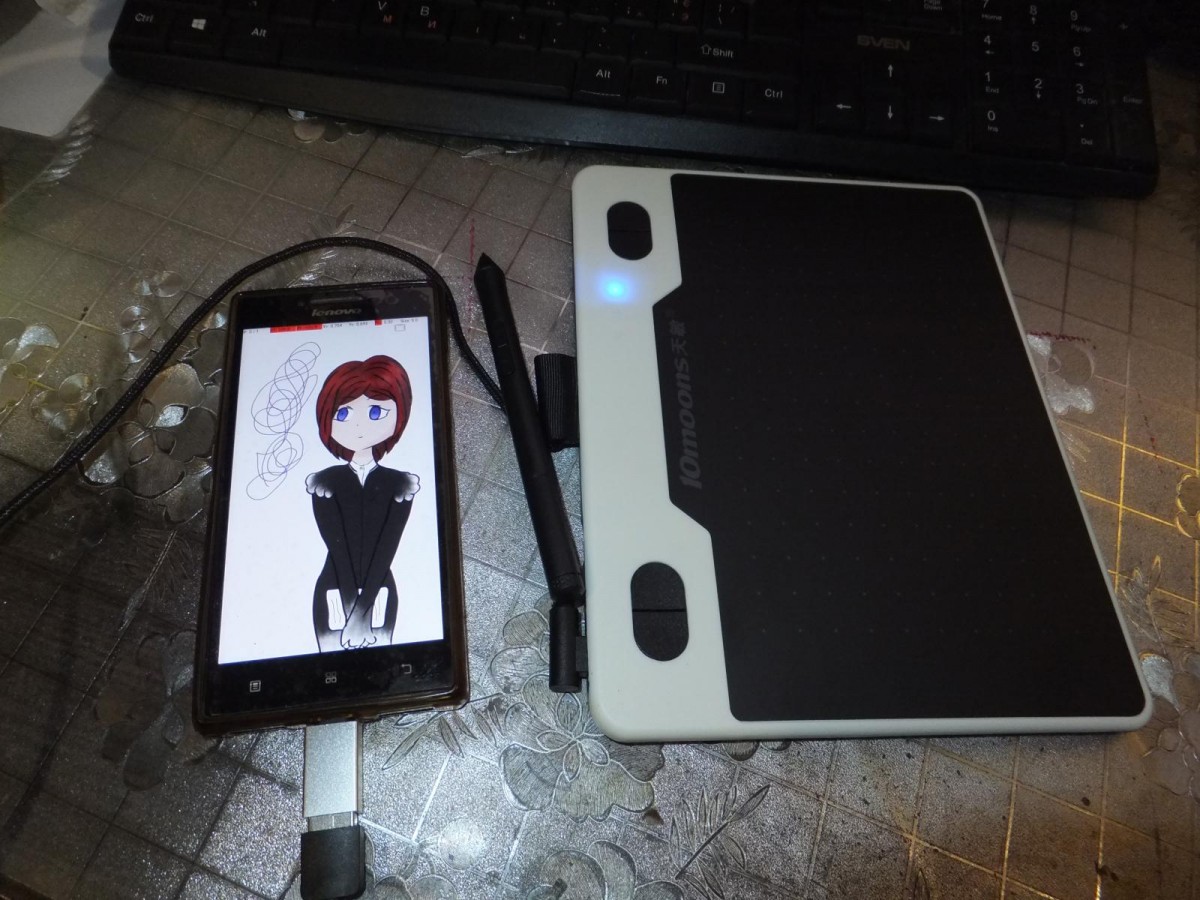

На смартфоне никаких проблем с работой планшета (Android 5.1), единственное, что планшет определяется как клавиатура.

Со смартфоном Genius не работает через OTG, тут у 10moons преимущество есть.

Краткие выводы:
10moons T503:
+ Работает с Android смартфонами.
+ Компактный и легкий.
+ Механические клавиши.
+ Драйвер прямо в ПЗУ планшета находится (накопитель определяется как дисковод).
+ Отключаемый провод (MicroUSB).
~ Сменные наконечники, за это придется доплатить, и я не уверен, что они пригодятся...
- Ужасные драйвера, одни из худших что я видел, поведение драйвера наверное зависит от положения луны и звезд на небе...
- Проблемы могут меняться после перезагрузок ПК, но чтобы планшет отработал хотя бы один день без проблем, такого еще не случилось за время использования.
- Сомнительное качество сборки начинки планшета.
- Плохой диапазон чувствительности нажима, лишь 60-70% можно применить без опасных для "здоровья" усилий.
- Кончик пера статичный, вероятно это причина плохой чувствительности нажима.
- Без драйвера использовать проблематично (в портретной ориентации планшет по стандарту работает для совместимости с Android смартфонами).
- Если законы исполняются только когда они выгодны писателям законов, то есть риск что таможенники возьмут посылку для накрутки налогов, думая что в посылке какой-нибудь дорогой Android планшет или ноутбук.
= Не могу рекомендовать к покупке.
