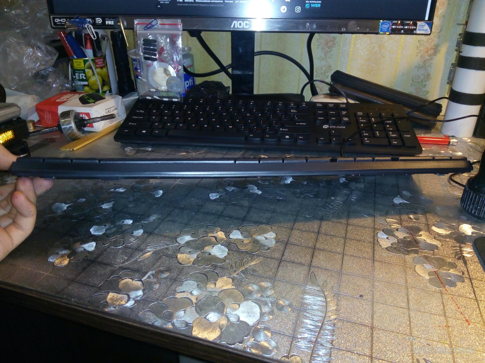

Разборка:

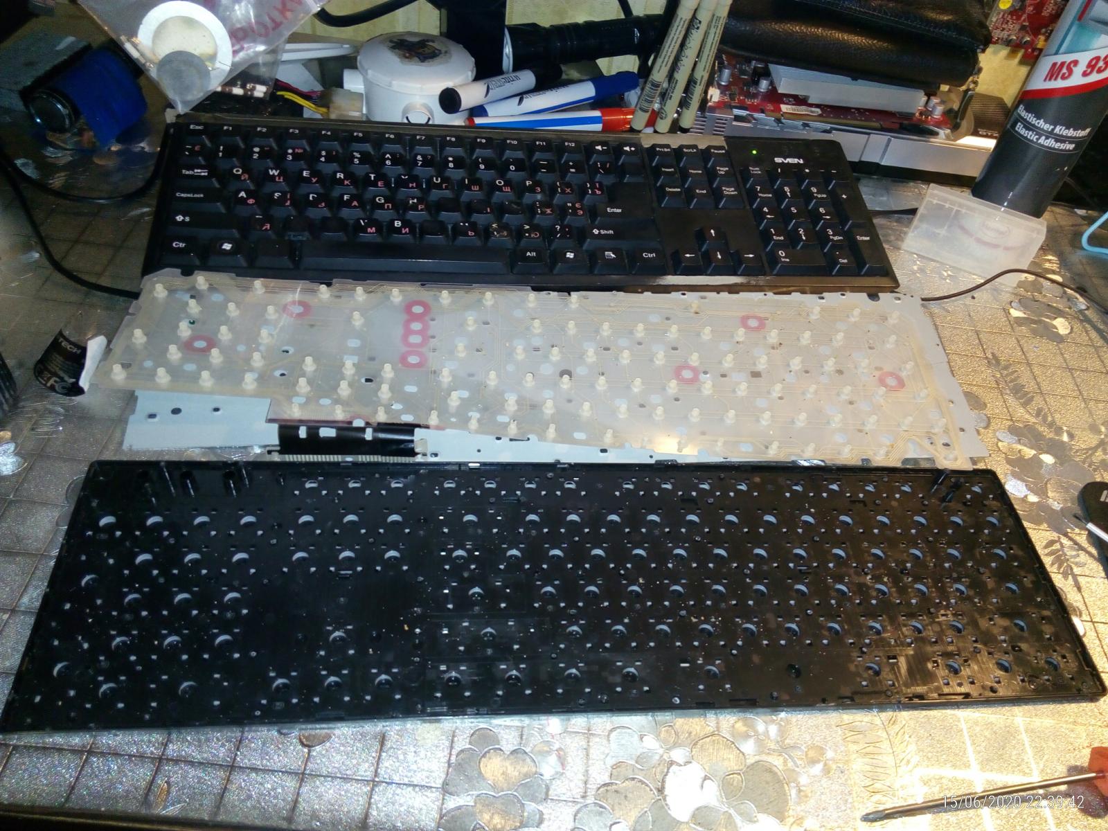

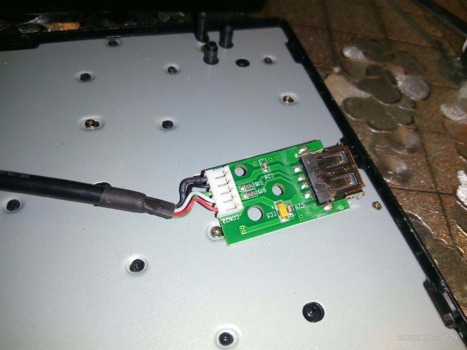

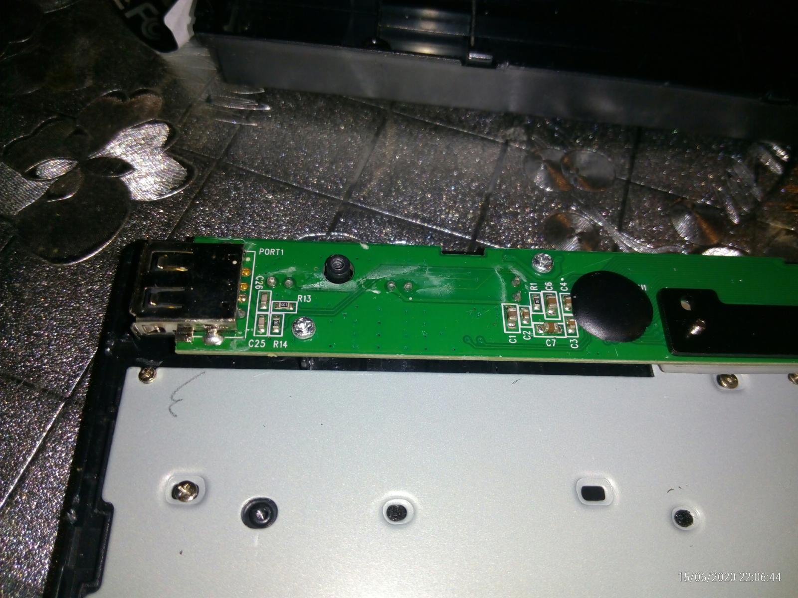

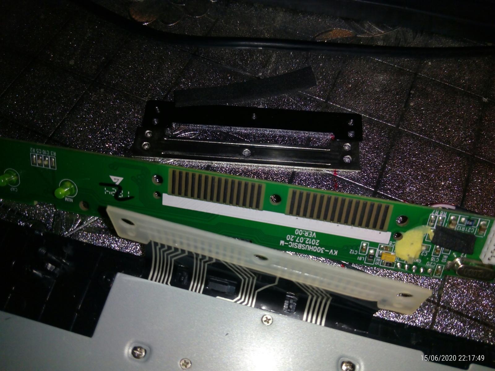

Кроме 5 винтиков под резинками корпус держат многочисленные защелки, а под наклейкой спрятался шестой винтик.

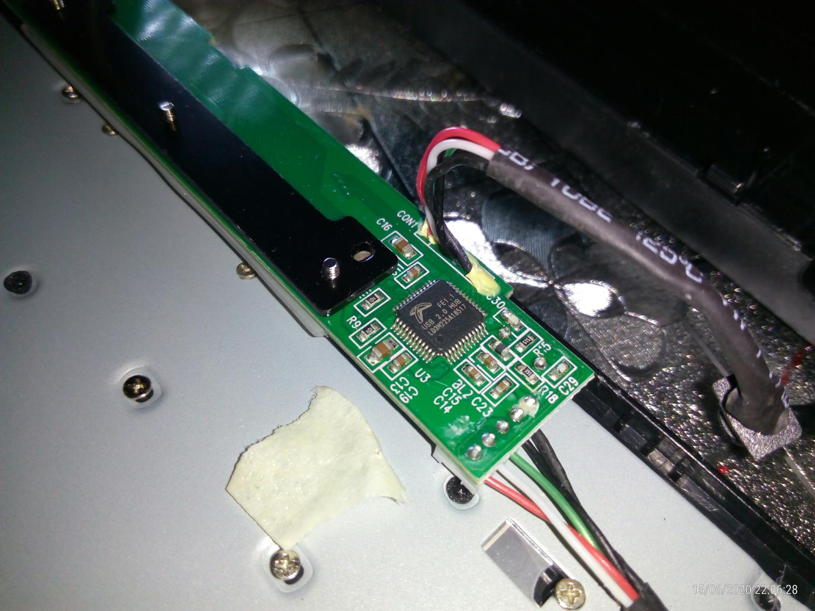

В качестве основного контроллера обычная китайская "капля".

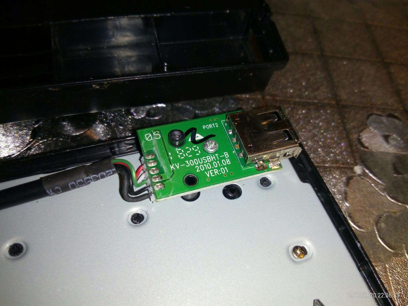

USB 2.0 хаб основан на микросхеме LD3H225A18517.

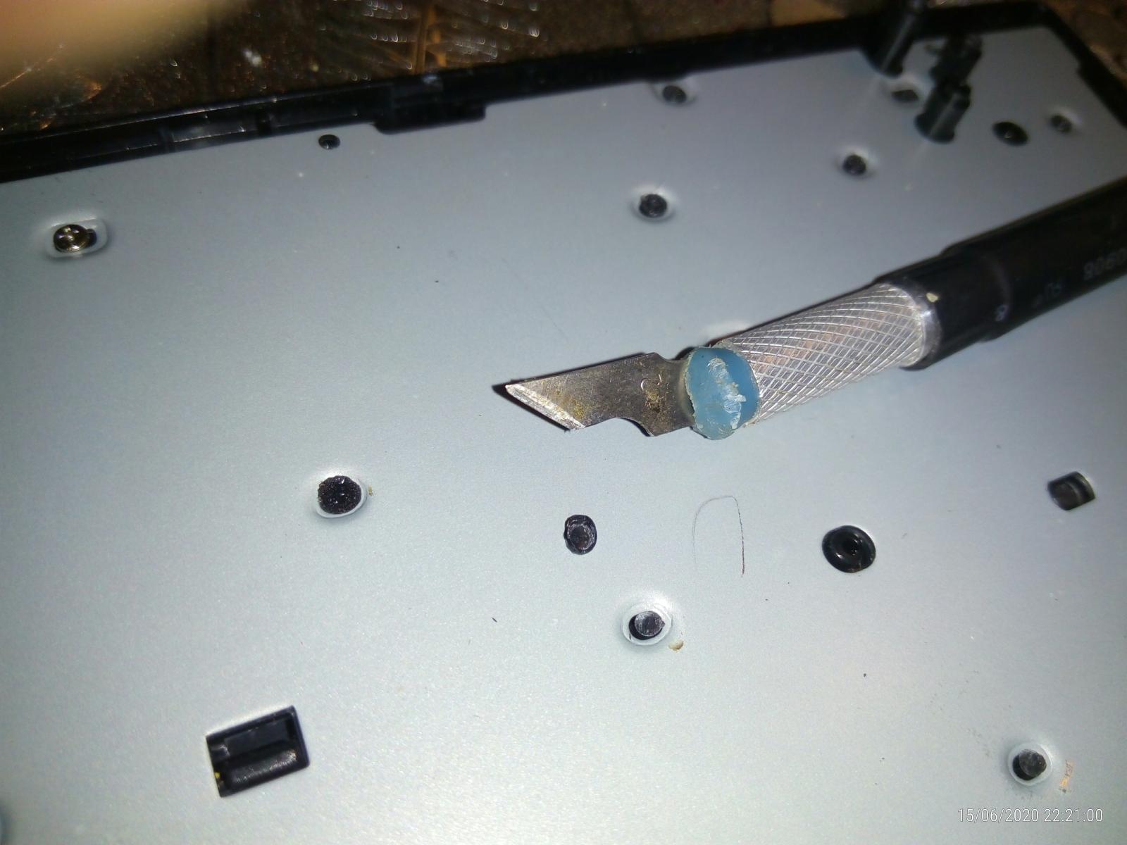

Сама мембрана зажата железной пластиной и многочисленными винтиками, мне не очень то и хочется их откручивать, но ради полноценной информации сделаю это...

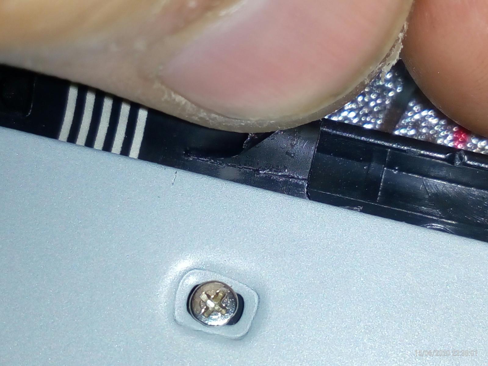

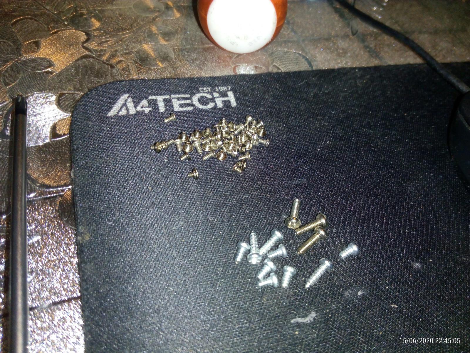

Еще неприятным моментом оказалась запайка пластиковых ножек на пару к винтикам для крепления железной пластины.

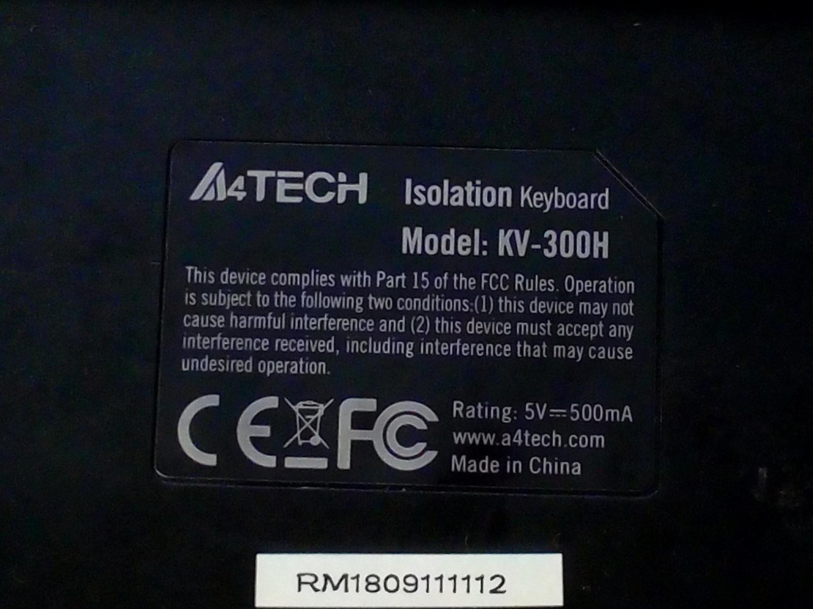

Жирная надпись "Isolation Keyboard" на упаковке подразумевает какую то защиту что ли, но скорее всего маркетологи говорят о том, что клавиши разделены корпусом между собой, как бы изолированы друг от друга...
По факту же, обычная клавиатура с некоторой долей неразумных решений и странного маркетинга (жирным шрифтом на упаковке: Isolation).

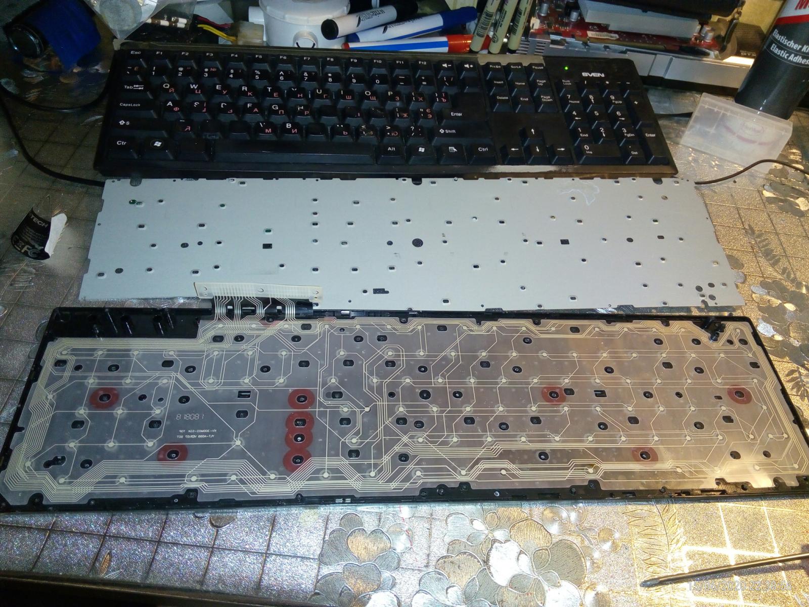

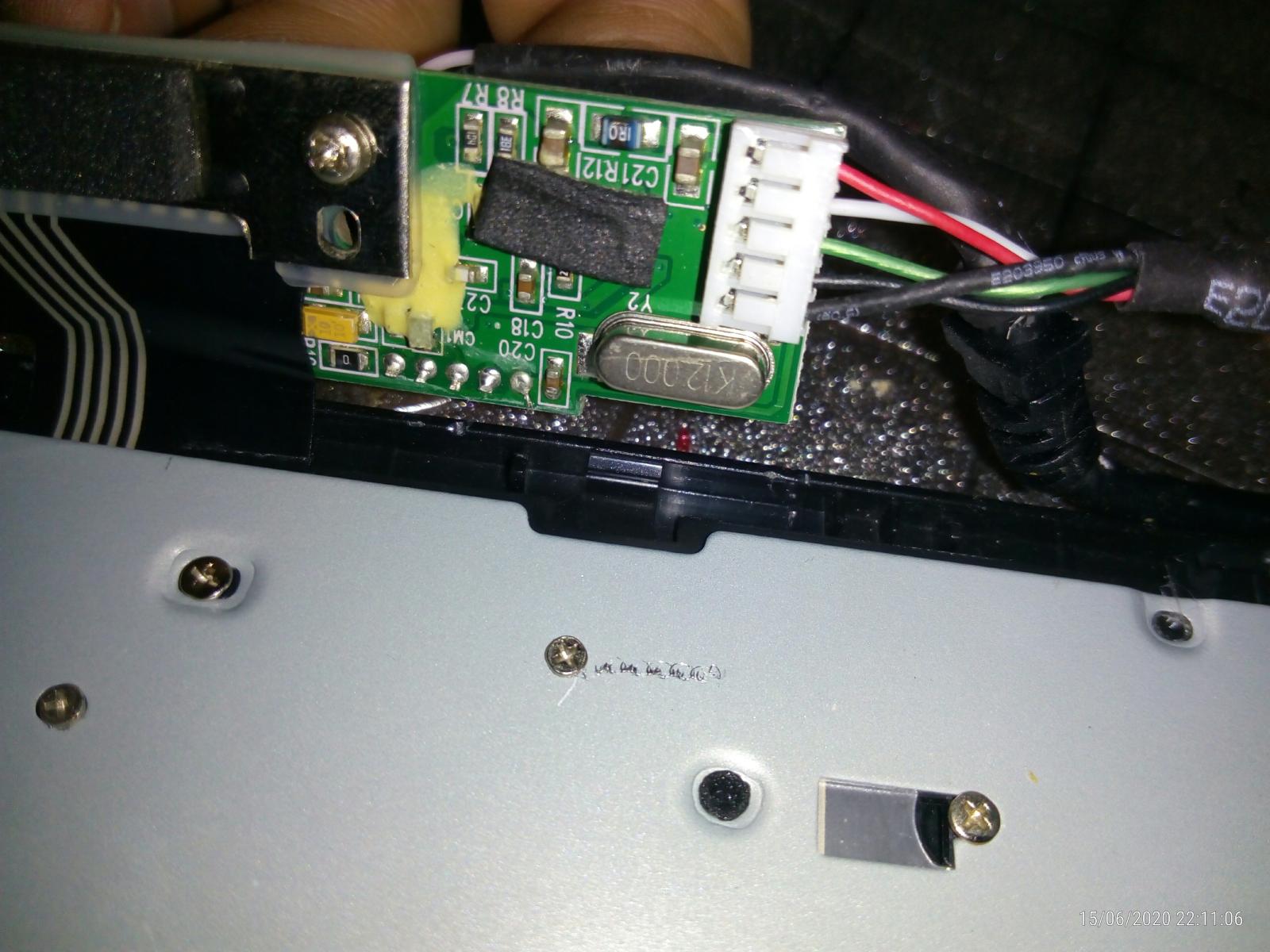

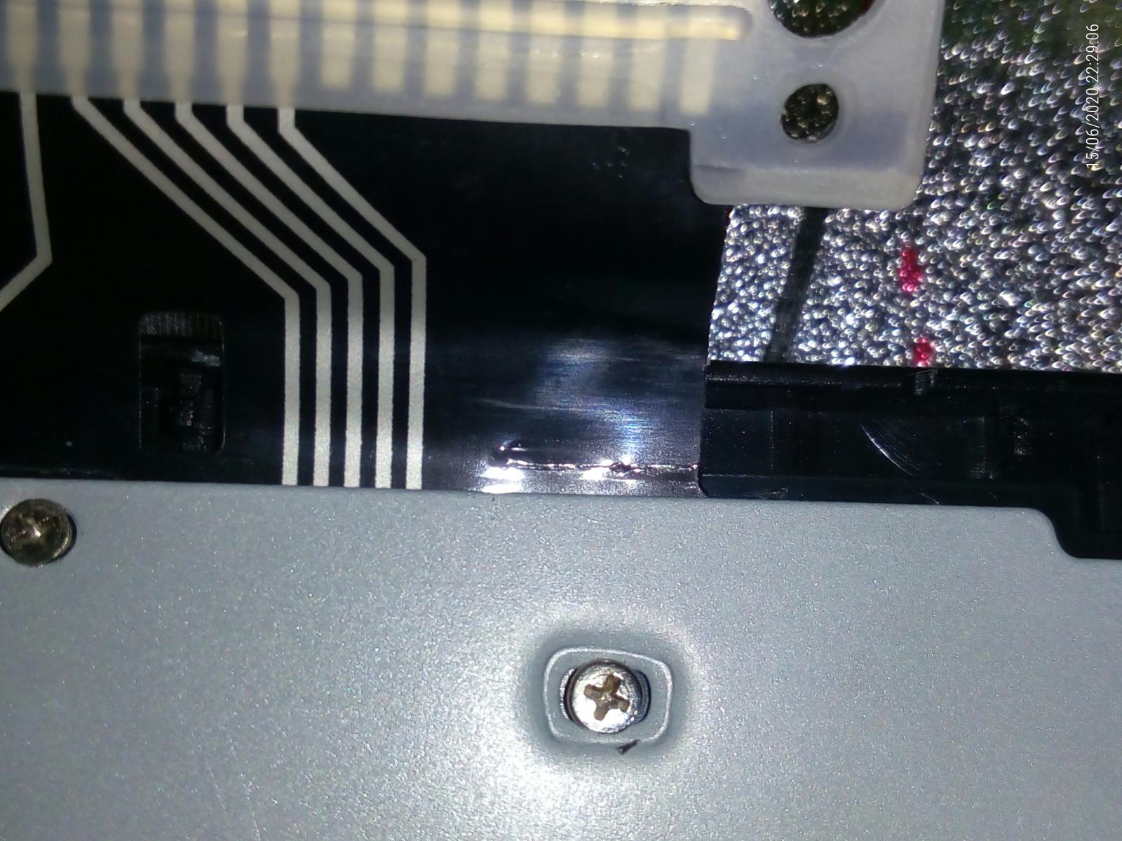

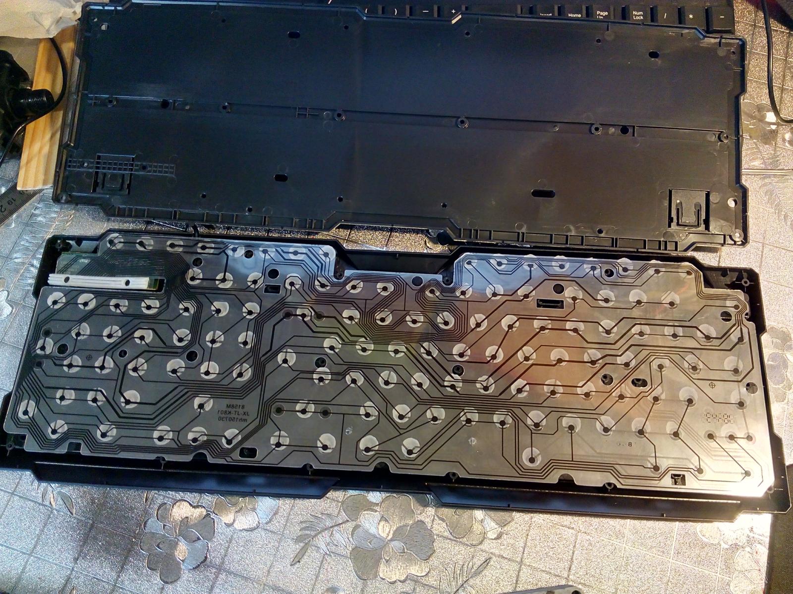

Во время сковыривания запаек я порезал шлейф, подумал я... однако я проверил фотографии сделанные ранее, и обнаружил что это перелом, и он уже был до того, как я начал срезать пластиковые запайки...
Вот собственно причина неработоспособности группы клавиш найдена, физически шлейф никак нельзя повредить пока клавиатура собрана, это определенно технический недостаток клавиатуры.
Еще обнаружил одно крепление отломавшееся под винтик, возможно оно отломалось при разборке, когда снимал корпус с защелок.

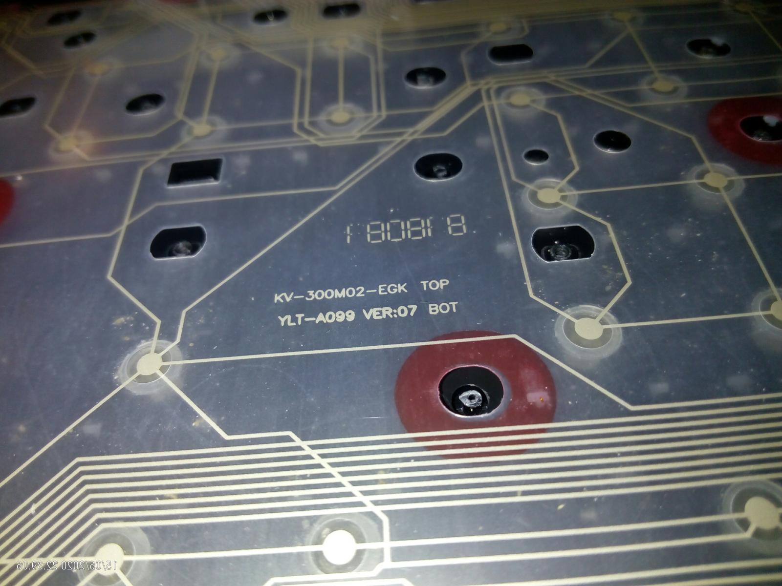

Мембрана легко расслаивается, еще и жидкость попала между слоями, учитывая количество дырок в мембране (более 60) я не удивлен.
Даже собирать обратно не буду эту клавиатуру, она того не стоит.
Судя по всему, A4 Tech весь бюджет производства клавиатуры спустили на винтики и железную пластину, маленькие силиконовые резинки приклеены к мембране.
Если вспомнить, то Dell в своей KB216 применили полноценный силиконовый лист на всю площадь клавиатуры, что отчасти даже изоляцией от влаги является некоторой.

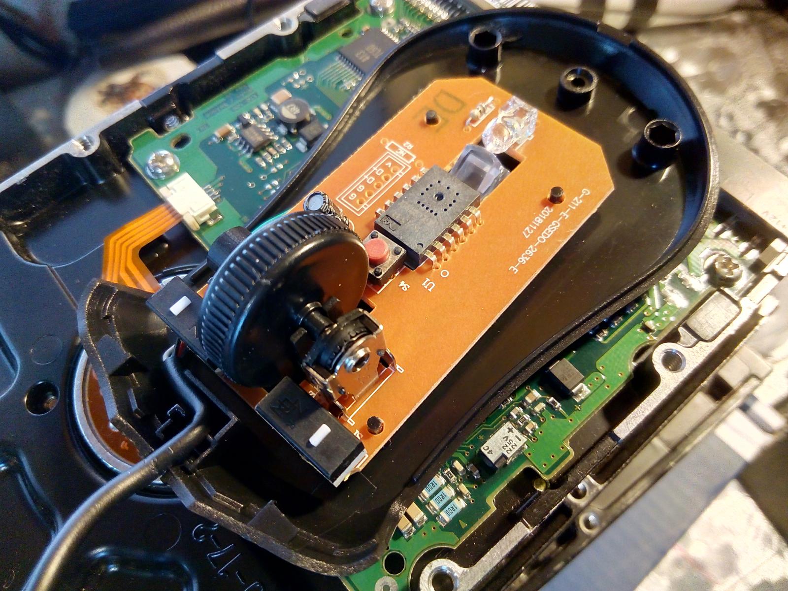

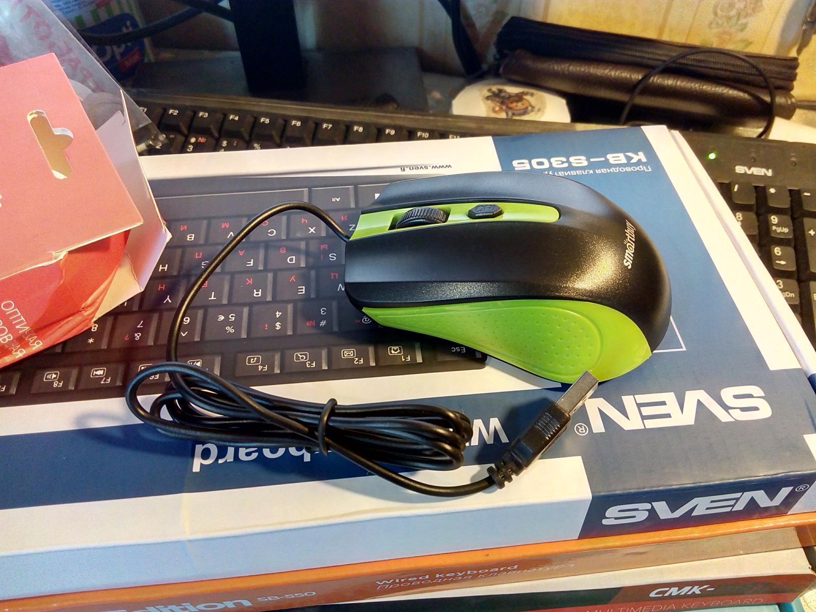

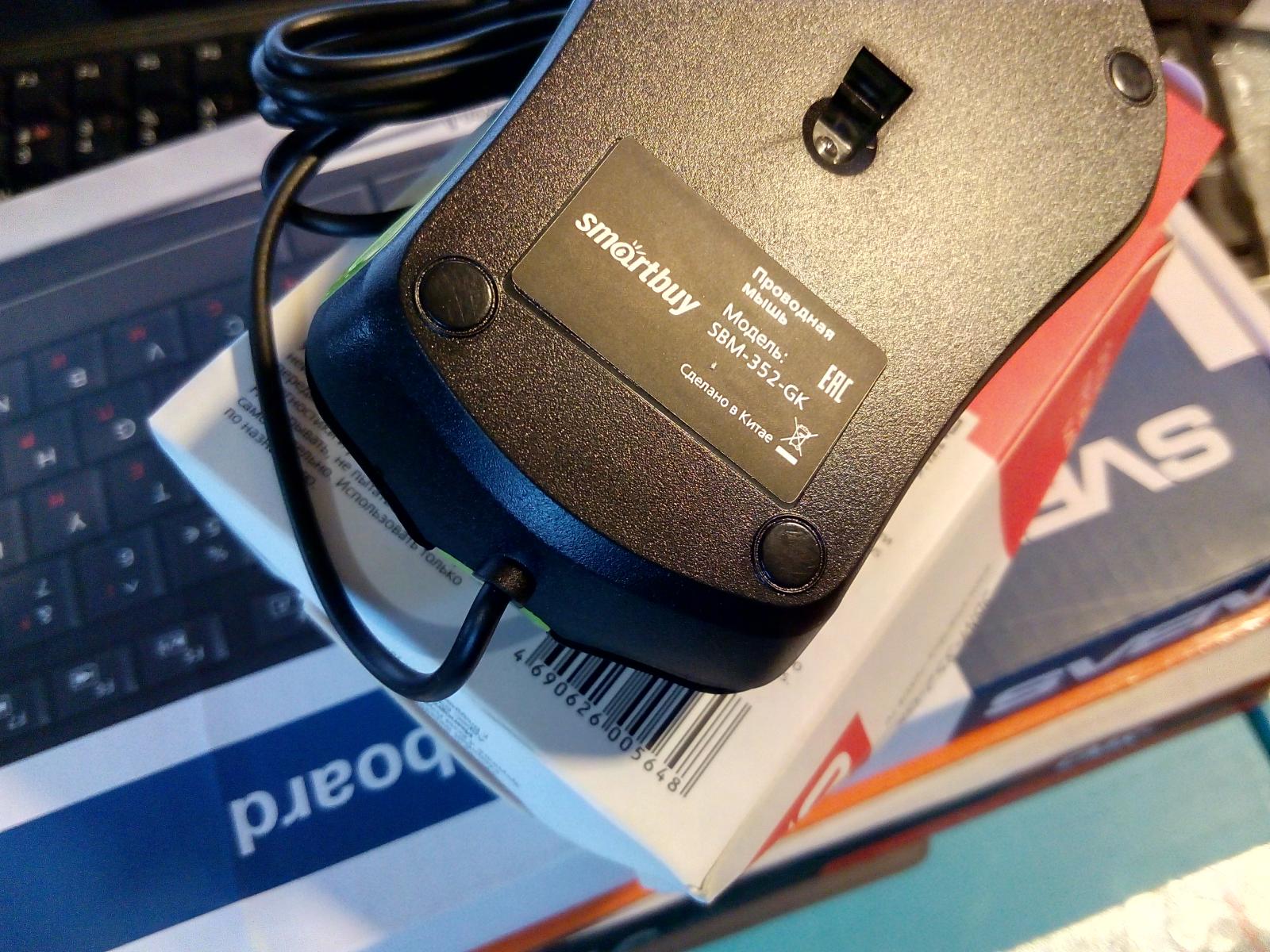

SmartBuy SBM-352-GK (~2$)
Упаковка конечно же пострадала, но сама мышка целая.

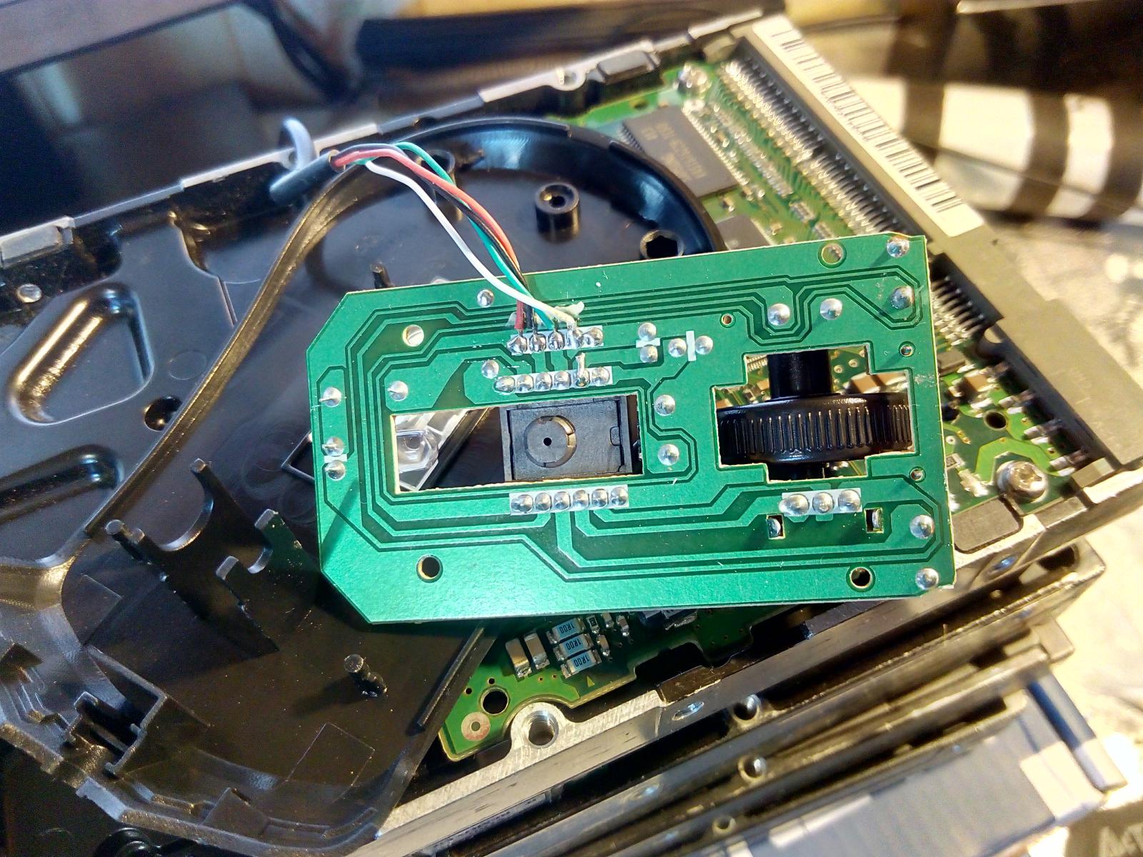

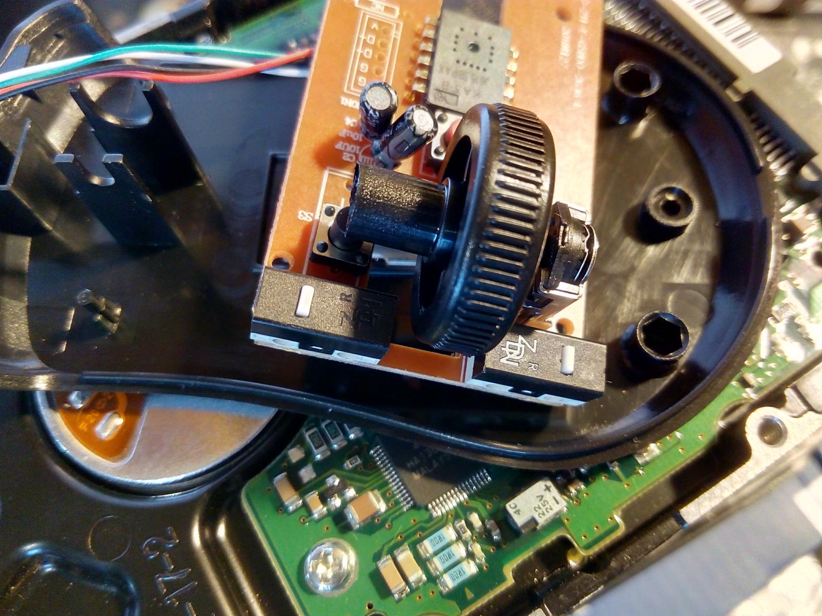

Снять пломбу и разобрать мышку не составило труда (просто я хочу сохранить пломбу красивой), пломба указывает на 8 месяц 2019 года.

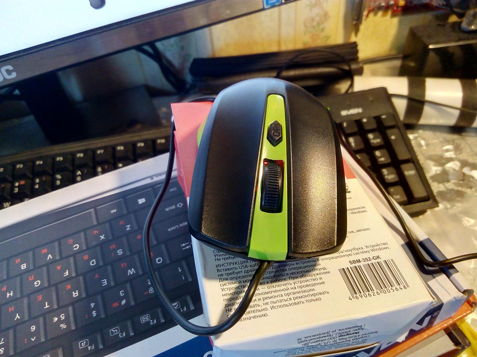

Никаких претензий пока не могу предъявить к качеству работы сенсора, для работы в браузере и на рабочем столе вполне хорошо себя ведет, реагирует на минимальные движения.
Но у меня есть претензии к переключателю DPI, скорость переключается между 800 и 1600 значениями по ощущениям, хотя заявлено 800, 1200 и 1600, но 1200 я не могу включить сколько бы ни пытался...
Впрочем ладно, думаю пора проверить в OSU, вдруг какие нюансы неприятные будут, как было с мышкой из набора от Defender C-270.
В игре сенсор ведет себя вполне достойно, единственное что ножки полированные залипают с моим ковриком, и некоторые движения получаются резкими т.к. нужно срывать залипшую на коврике мышку.
Ножки сделаны из пластика корпуса.
Сенсор "трясет" на определенной высоте от коврика (см. видео), а еще нет 1200 DPI режима, у моей основной мышки (SBM-214-K) стандартная скорость 1200 DPI, и я привык к ней, игра настроена соответственно, в новой мышке есть только 800 и 1600 DPI, по крайней мере я не обнаружил привычные 1200 DPI, лишь медленнее и быстрее чем 1200.
В целом я доволен мышкой учитывая её стоимость, но немного неприятно из-за отсутствия заявленного режима 1200 DPI.
Да, чуть не забыл про колесико мышки, вращение свободное, кнопка под колесом конечно же туговата, но в целом работает хорошо.

Сенсор: KA3-B J6153BPAX
Маркировка платы: G-211-E-GSEDO-2636-E (2018 11 27)

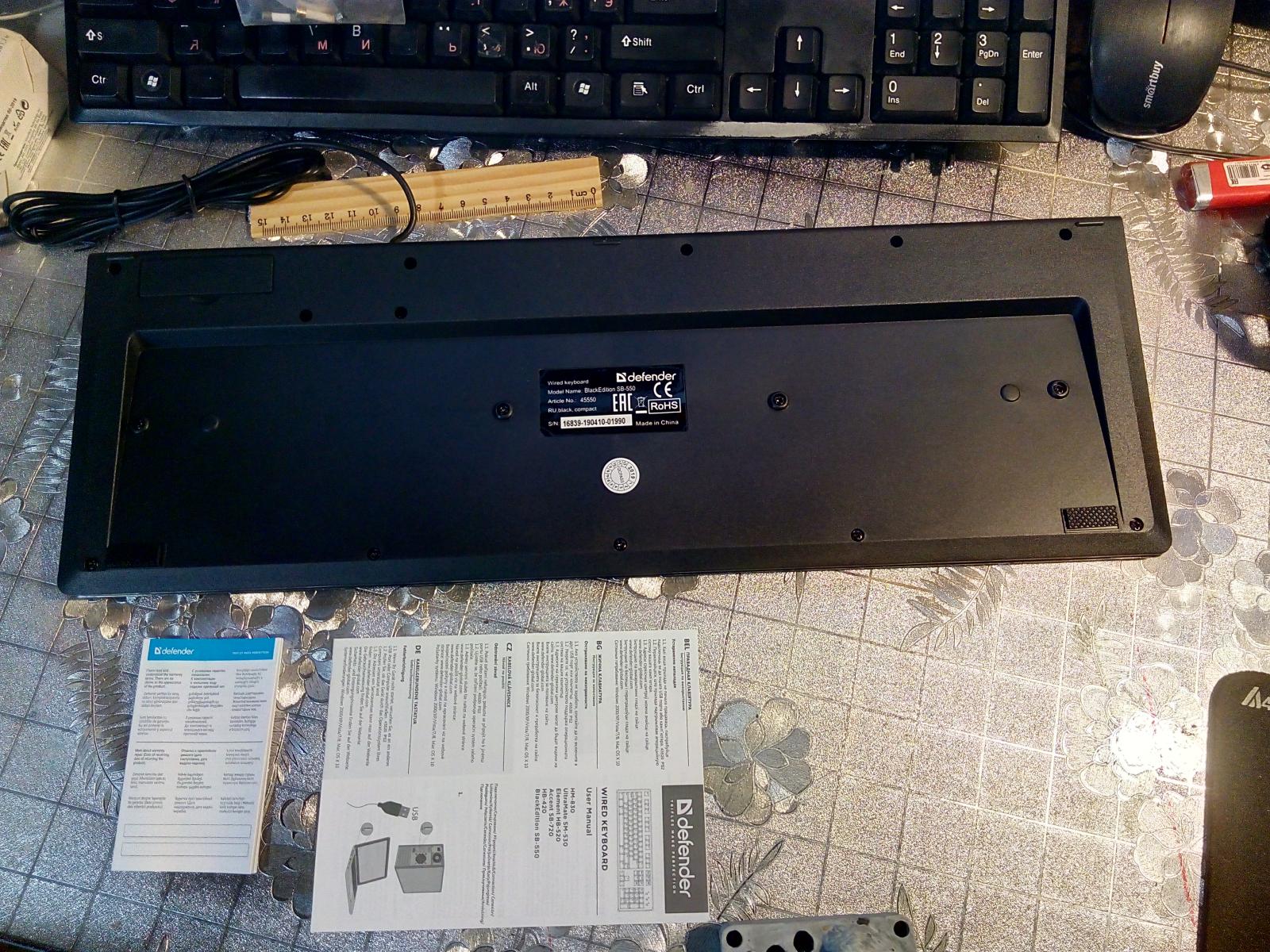

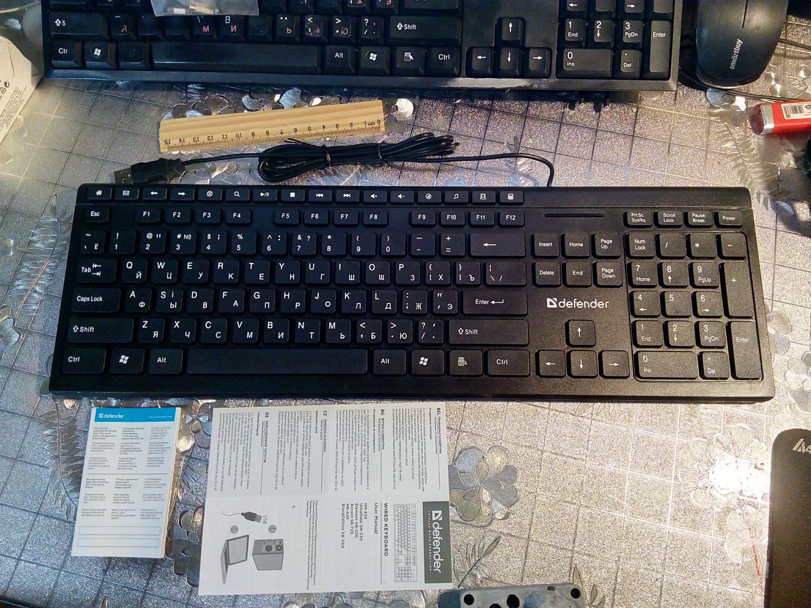

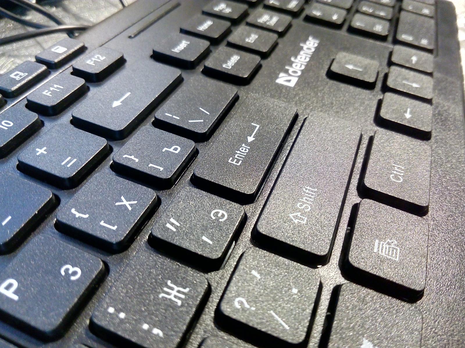

Defender: Black Edition SB-550 (~4$)
С первого взгляда впечатления неплохие, но начав писать данный текст с помощью новой клавиатуры, я обнаружил следующие неприятные моменты:

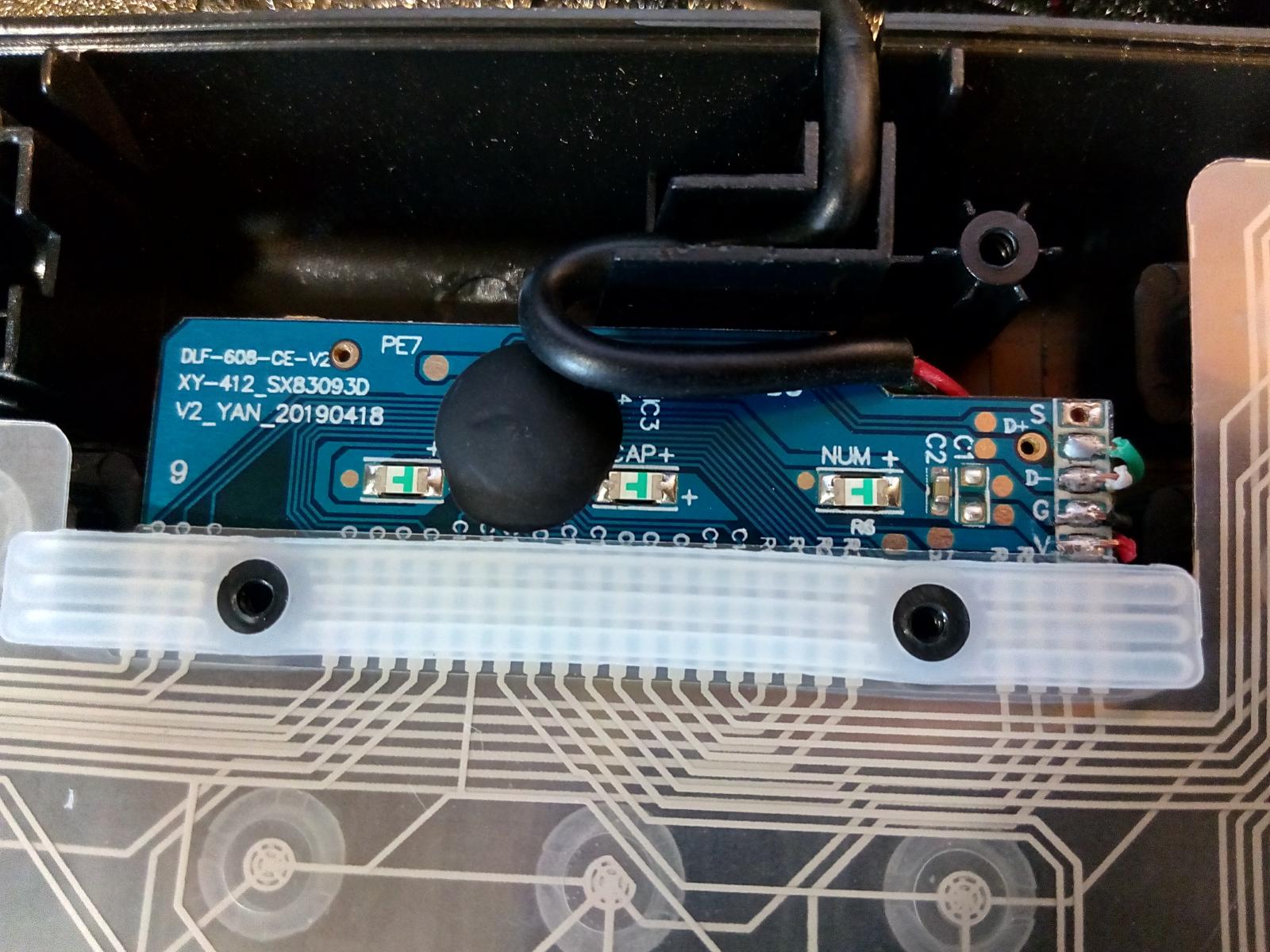

1) Индикация Caps/Num/Scroll очень тусклая
2) Громкий звук клавиш, я считал что моя старая Sven 303 очень громкая, но данная клавиатура от Defender оказалась еще громче в работе...
3) Всего 4 ножки, две из которых резиновые, грозит прогибом со временем.
В общем идем дальше.
Как поведет себя клавиатура в игре OSU после Sven Standard 303? сейчас это я и узнаю.
Очень напрягает кнопка открытия домашней страницы в браузере, я не знаю какой "гений" догадался ее расположить в место, привычное для кнопки Escape, но это очень плохое решение было, хотя все же лучше чем кнопка выключения ПК вместо PrintScreen...
Второй момент это кнопка PrintScreen, какой путник её так далеко утащил я не знаю, просто невозможно одной рукой нажать PrintScreen в паре с Alt, слишком далеко находятся друг от друга...
Ощущения от нажатия на клавиши не очень выразительны, я бы сказал умеренные.
Заменю ли я данной клавиатурой старую SVEN 303? для повседневного использования определенно нет, назойливые мультимедийные клавиши и расположение PrintScreen не оставляют шансов чтобы я эту клавиатуру решил использовать...
Пора приступить к разборке:
Сорванных винтов не обнаружено, конструкция весьма простая, но рабочая, разобрать и собрать не составило никакого труда.

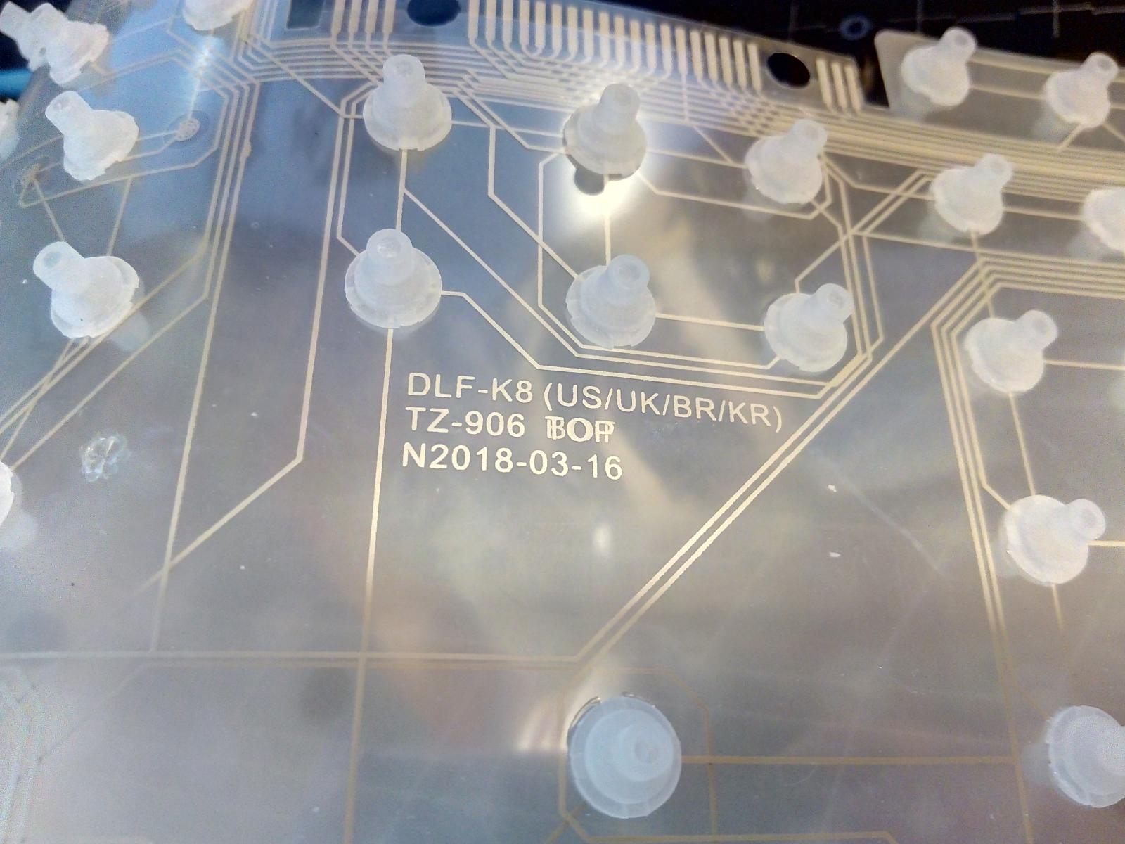

Контроллер (плата): DLF-608-CE-V2, XY-412_SX83093D (V2_YAN_2019 04 18).
Мембрана: DLF-K8 (US/UK/BR/KR), TZ-906 (N2018-03-16).

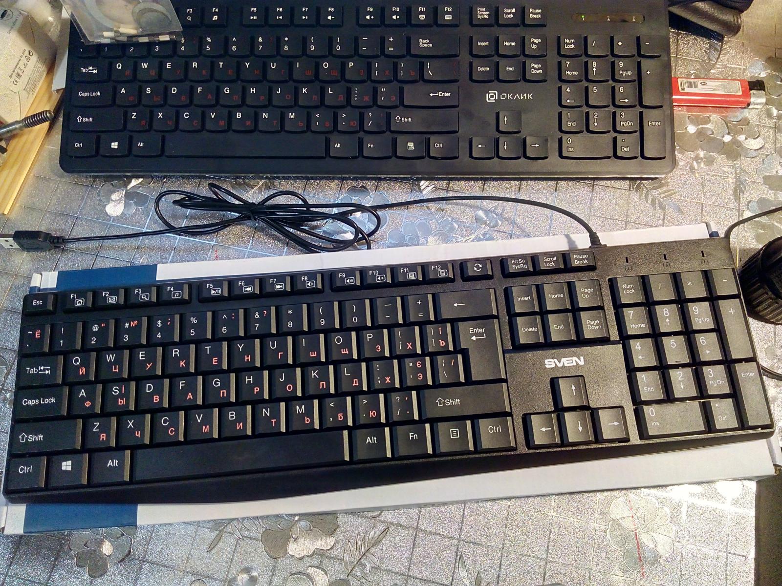

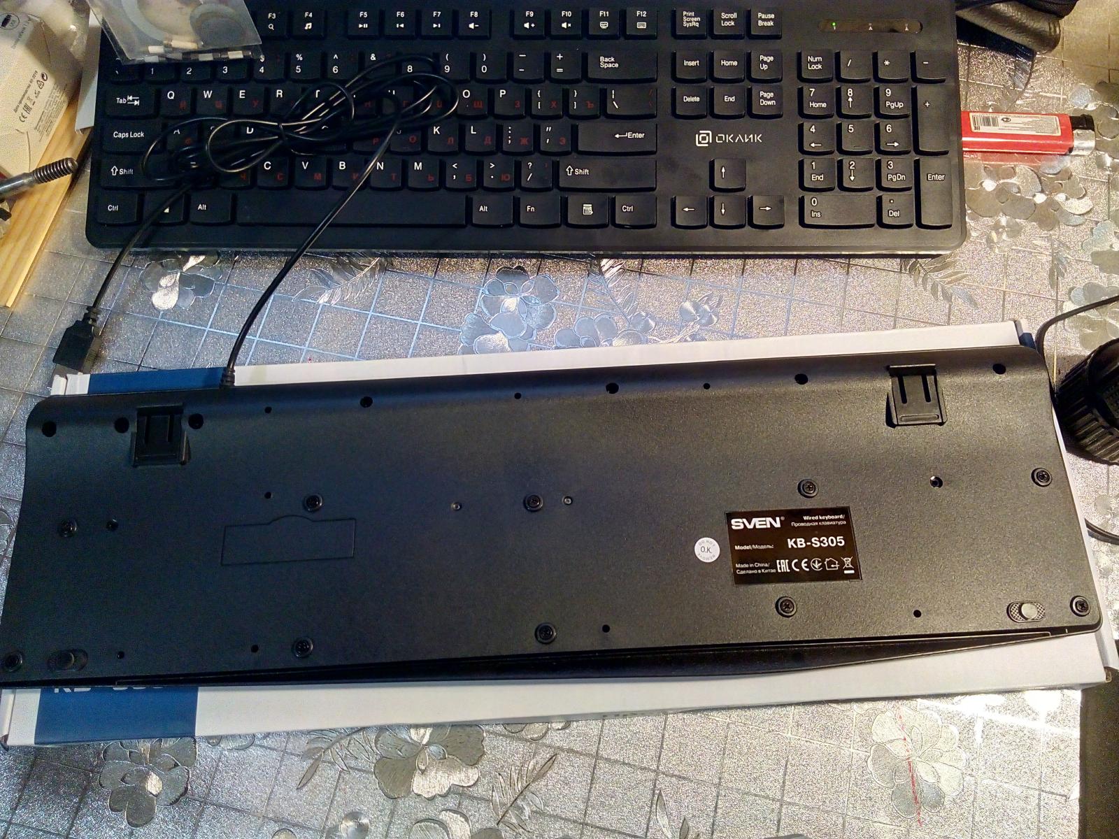

Следующая в руки попала клавиатура от SVEN, интересно станет ли она достойной заменой для 303 модели.
Первое впечатление - нажать кнопку с двумя стрелочками во время написания статьи...
Кнопка с двумя стрелочками это ничто иное, как обновление страницы в браузере, а еще клавиатура изогнута изначально, судя по всему плохо хранили на складе и она прогнулась.

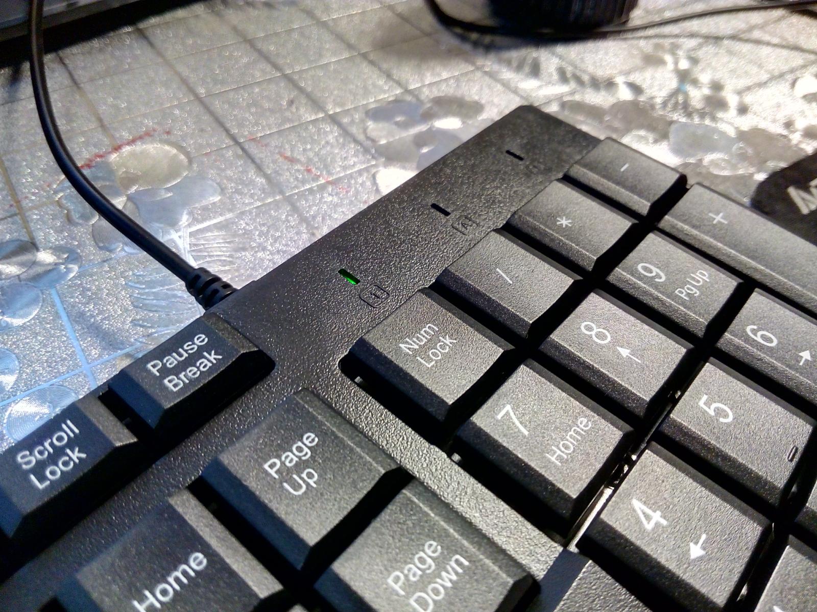

Раскладка близка к стандартной, индикаторы плохо видны под углом, PrintScreen хорошо доступен в сочетании с Alt, есть кнопка FN превращающая функциональные клавиши в мультимедийные.
Клавиатура сама по себе довольно тихая, но пробел предательски щелкает, но не так громко как у клавиатуры от ОКЛИК, довольно притупленный звук.
Само нажатие на клавиши тоже отчасти притупленное, но хорошо чувствуется.
Думаю пора проверять в игре клавиатуру.
С данной клавиатурой у меня получается лучше играть чем с предыдущими вариантами, однако изгиб корпуса ухудшает положение, мне пришлось немного "колхозить" чтобы клавиатура не качалась.

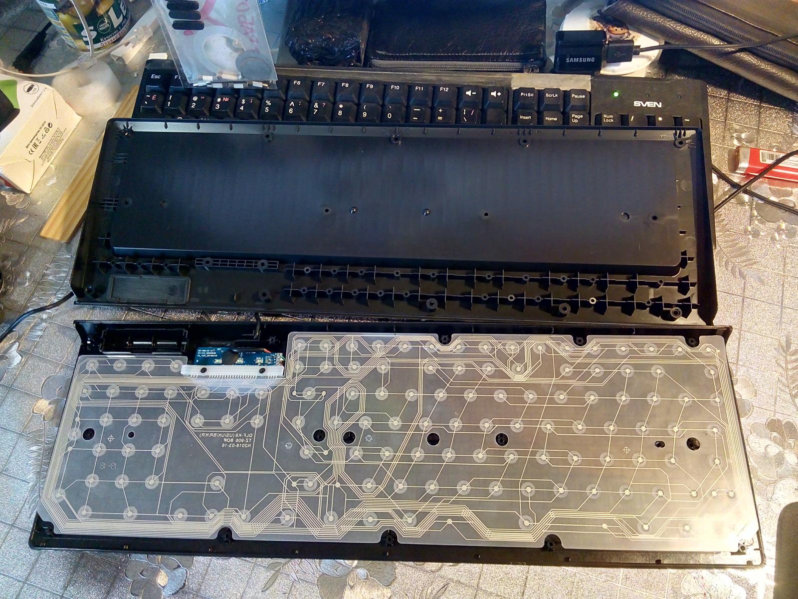

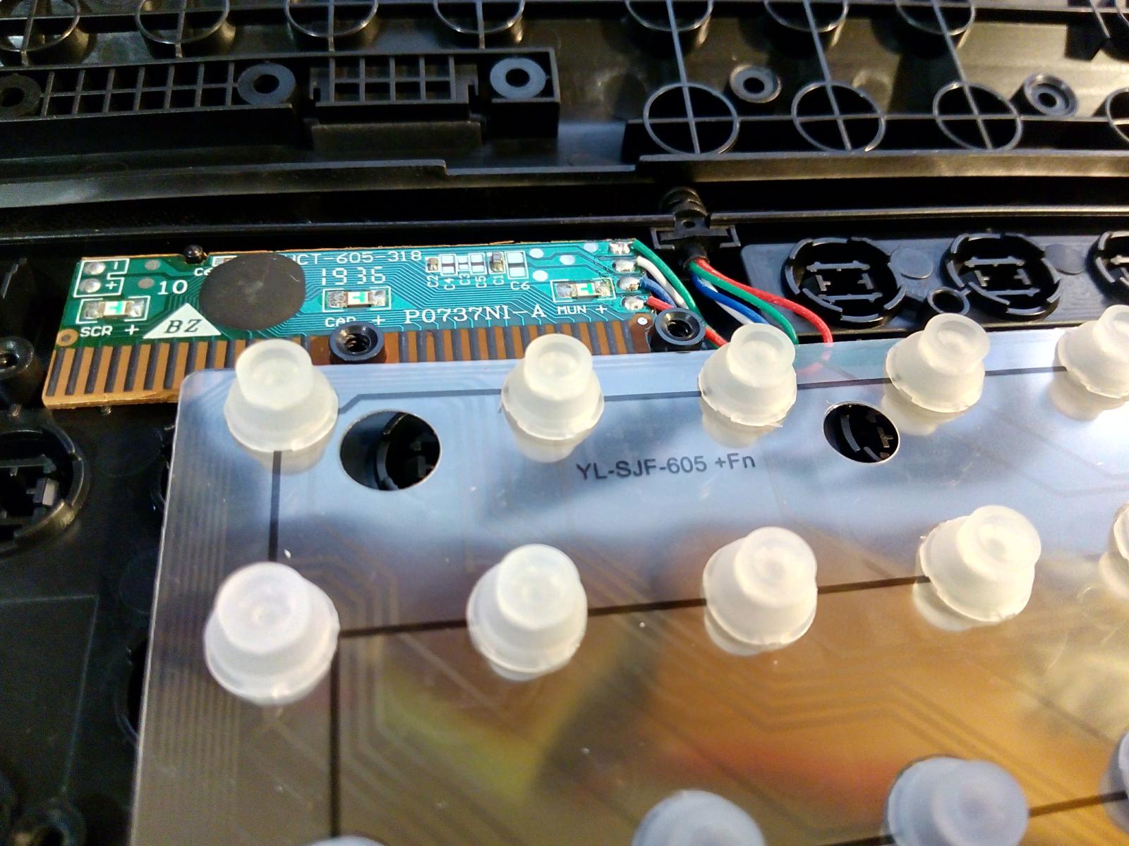

Время разбирать:
Проста, как и предыдущие варианты.
Часть маркировки залита компаундом, так что маркировка может быть с ошибкой в характеристиках.
Характеристики:
Контроллер (плата): UCT-605-318, P0737NI-A
Мембрана: YZ-SJF-605 +FN
Длина провода: ~150 см.
Вес необходимый для нажатия клавиши: ~55 гр.
Ширина-высота-длина: ~44 x ~2.5 x 13 см.

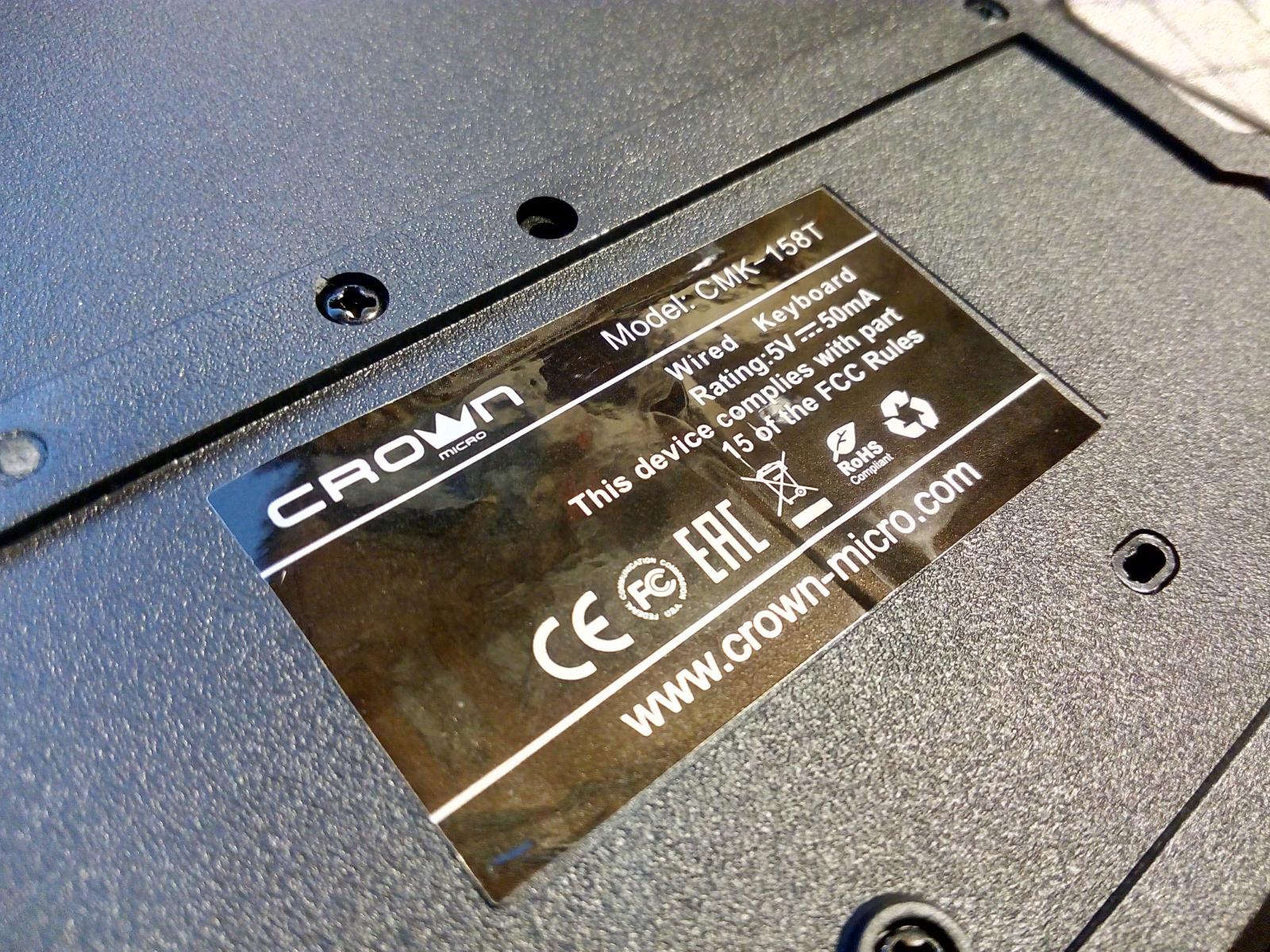

CrownMicro CMK-158T (~4.8$)
Осталась клавиатура от Crown, и только недавно я обнаружил один неприятный сюрприз...
У данной клавиатуры присутствуют кнопки управления питанием, и кто бы мог подумать что они будут расположены вместо PrintScreen....
Если бы я заметил сразу этот "косяк", то не покупал бы данную клавиатуру, но клавиатура уже куплена, на крайний случай можно достать резинки если они не приклеены, и кнопки питания перестанут мешать, однако смещенный PrintScreen все же останется проблемой, придется привыкать если использовать клавиатуру.
Провод примерно 190 см., заявлено 1.8 метра, причем он довольно мягкий.
Ножки полностью пластиковые, 4 опоры всего, со временем данная клавиатура скорее всего прогнется если не "приколхозить" дополнительные ножки вовремя.

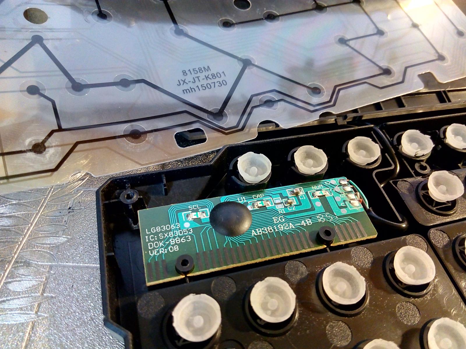

Разборка:
Как и предыдущие варианты разбирается легко, все очень похожее...
Характеристики:
Контроллер (плата): LG83063, IC: SX83053, DOK-8863, Ver: 08, AB38192A-4B
Мембрана: 8158M, JX-JT-K801, mh150730
