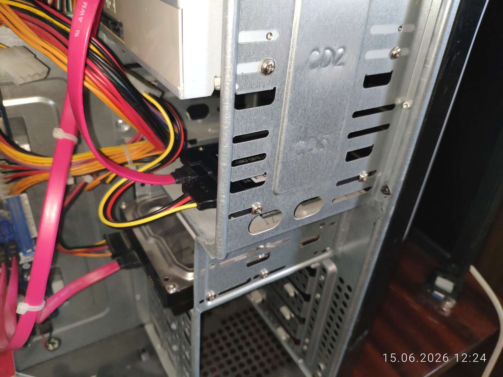

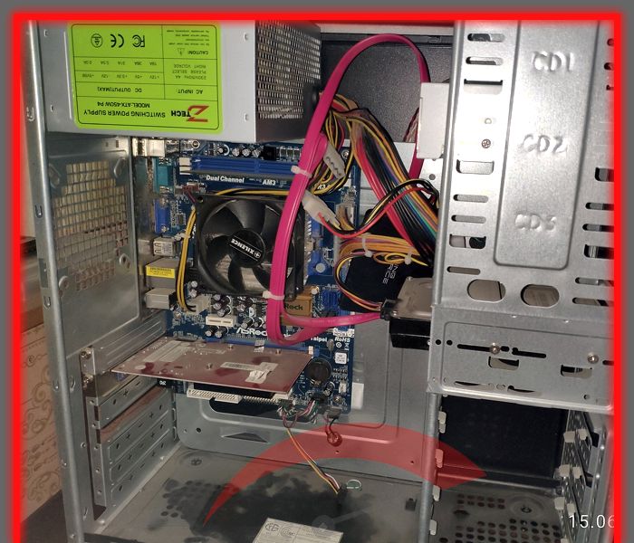

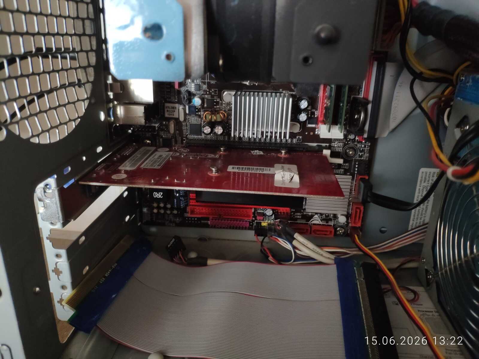

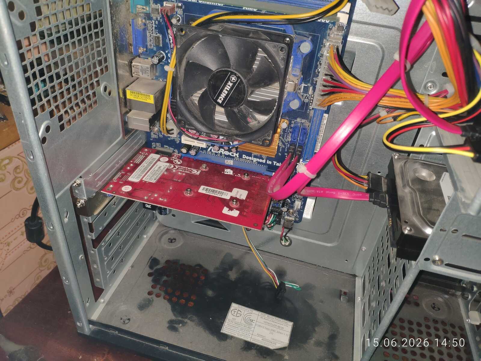

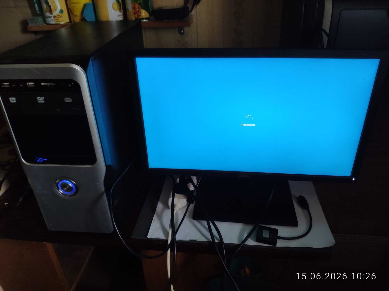

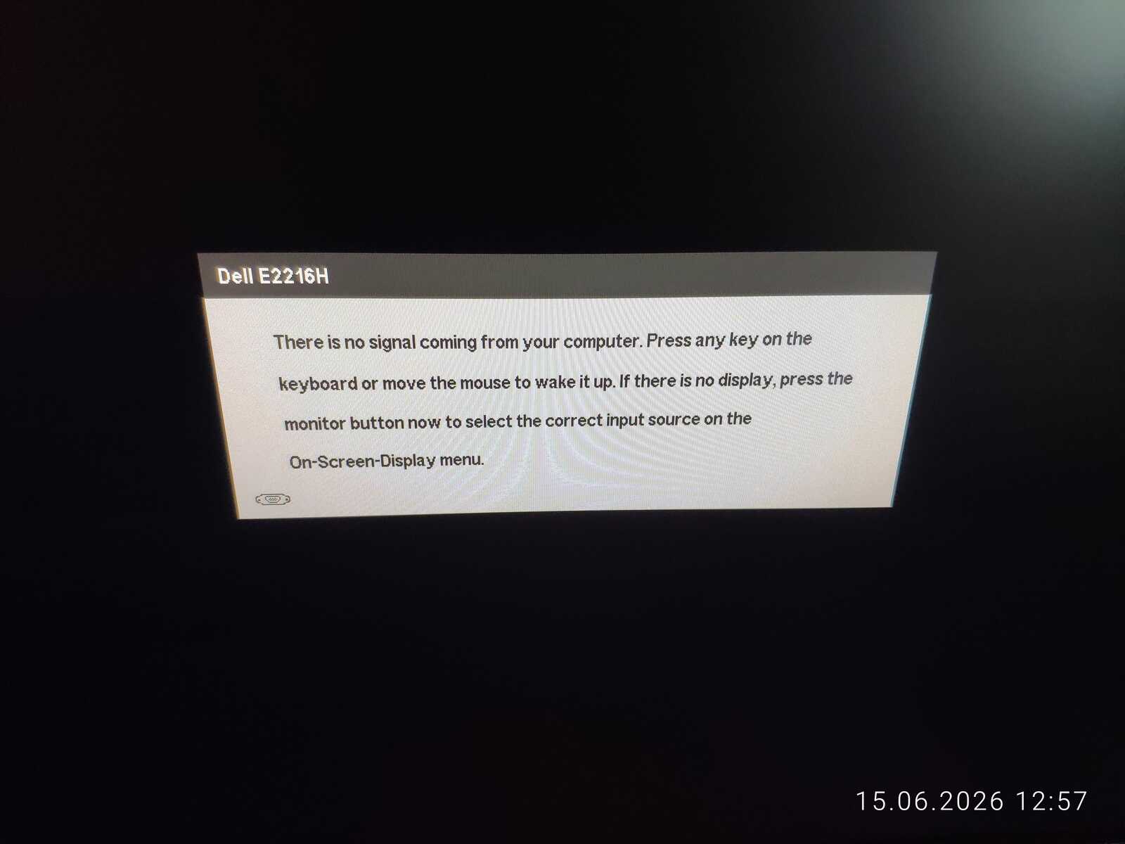

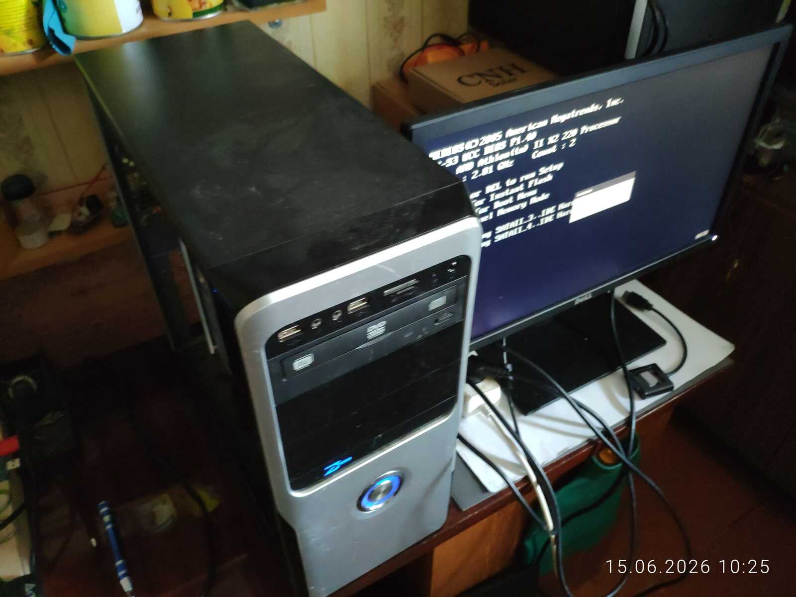

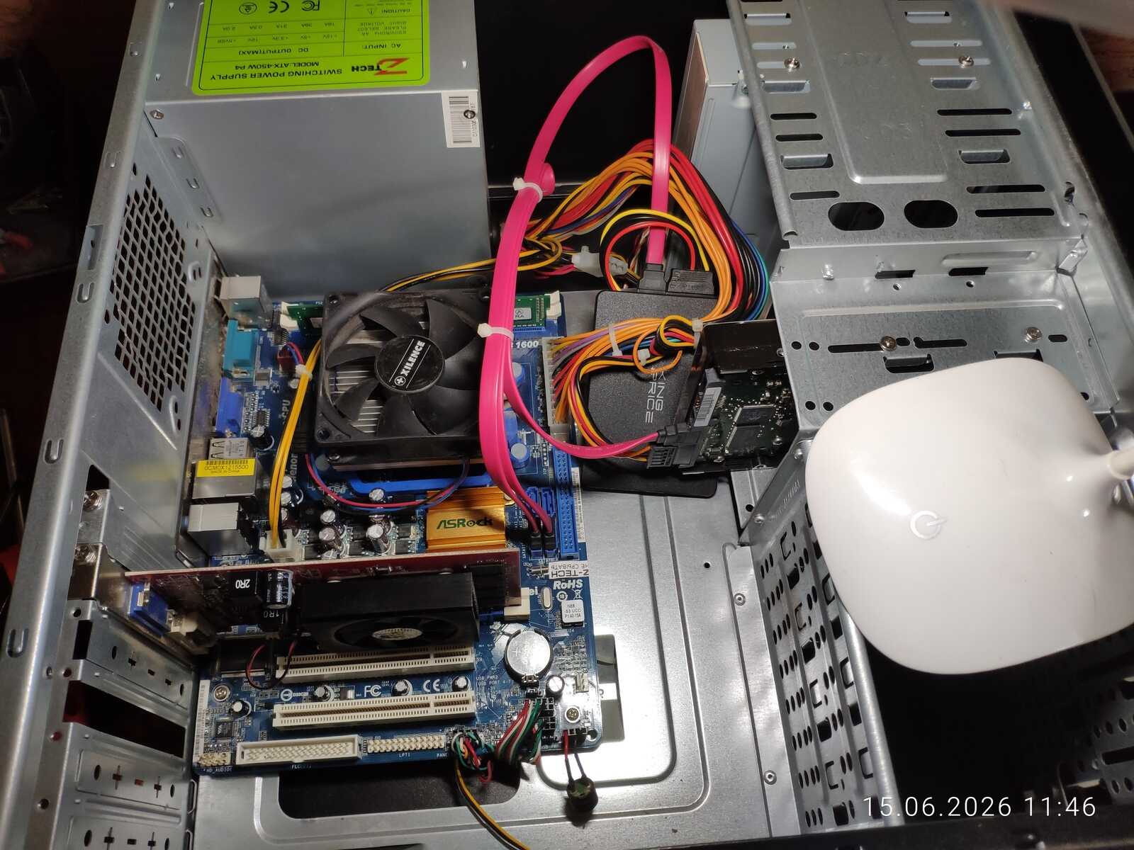

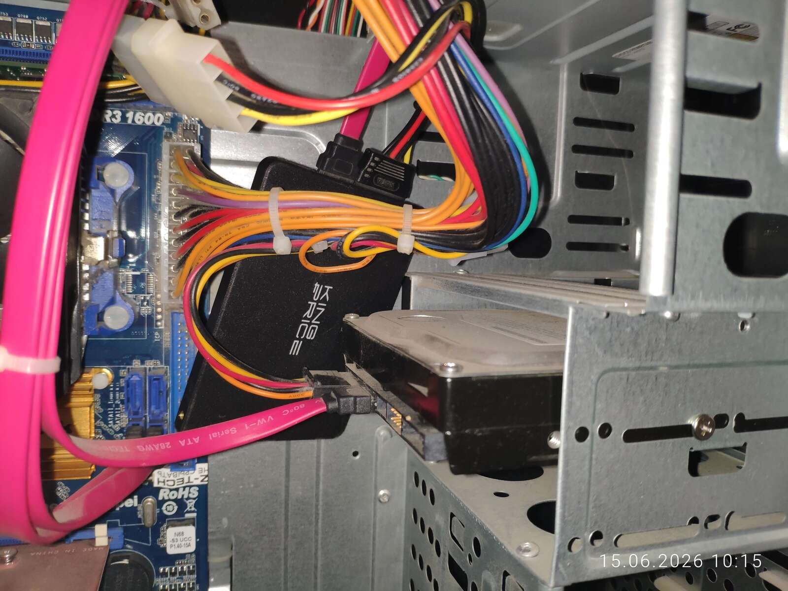

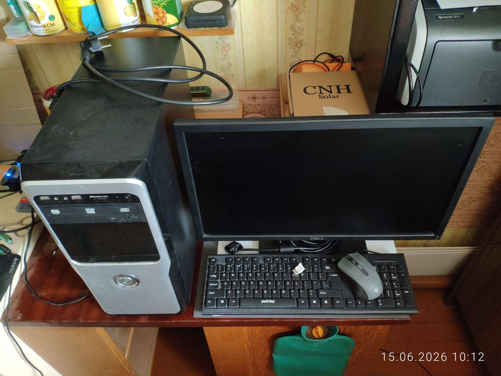

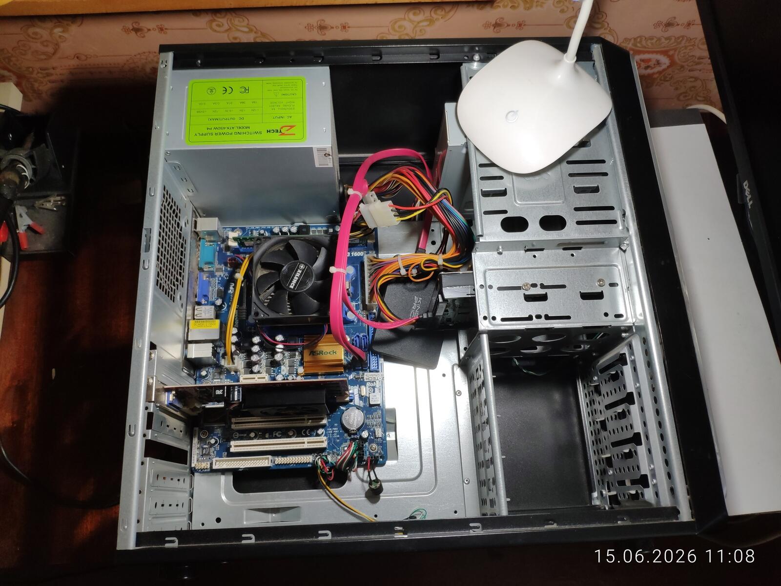

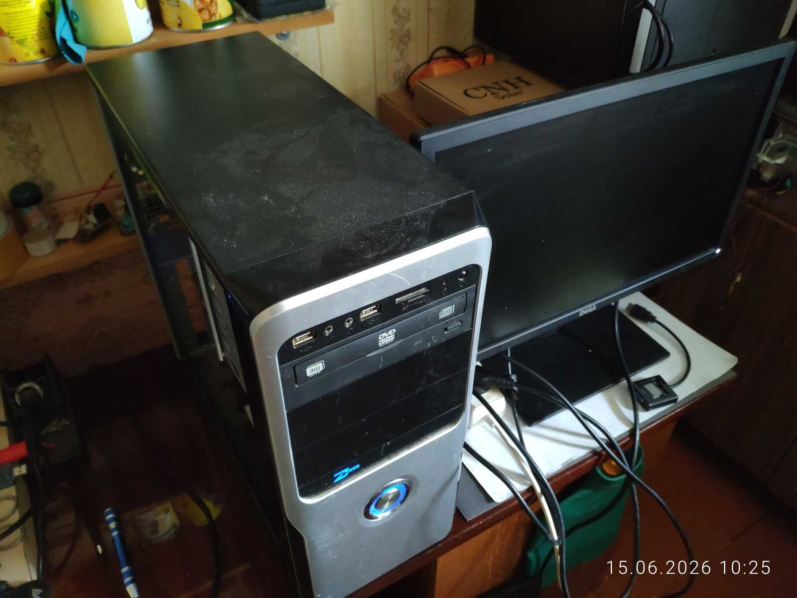

Из симптомов у нас — чёрный экран при включении. Знаю, звучит весьма расплывчато, поэтому перед включением провожу визуальный осмотр комплектующих. Откровенно повреждённых деталей я не обнаружил. Да, SSD висит и болтается как попало. Да, немного припылилось всё внутри. Но ничего такого нет, что бросилось бы в глаза.

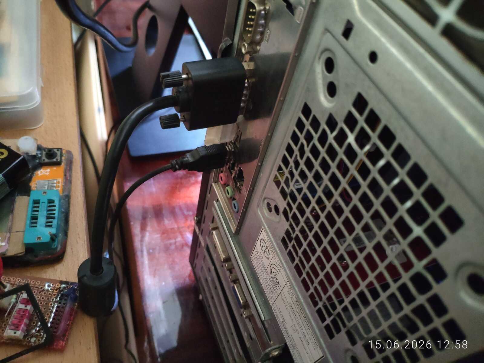

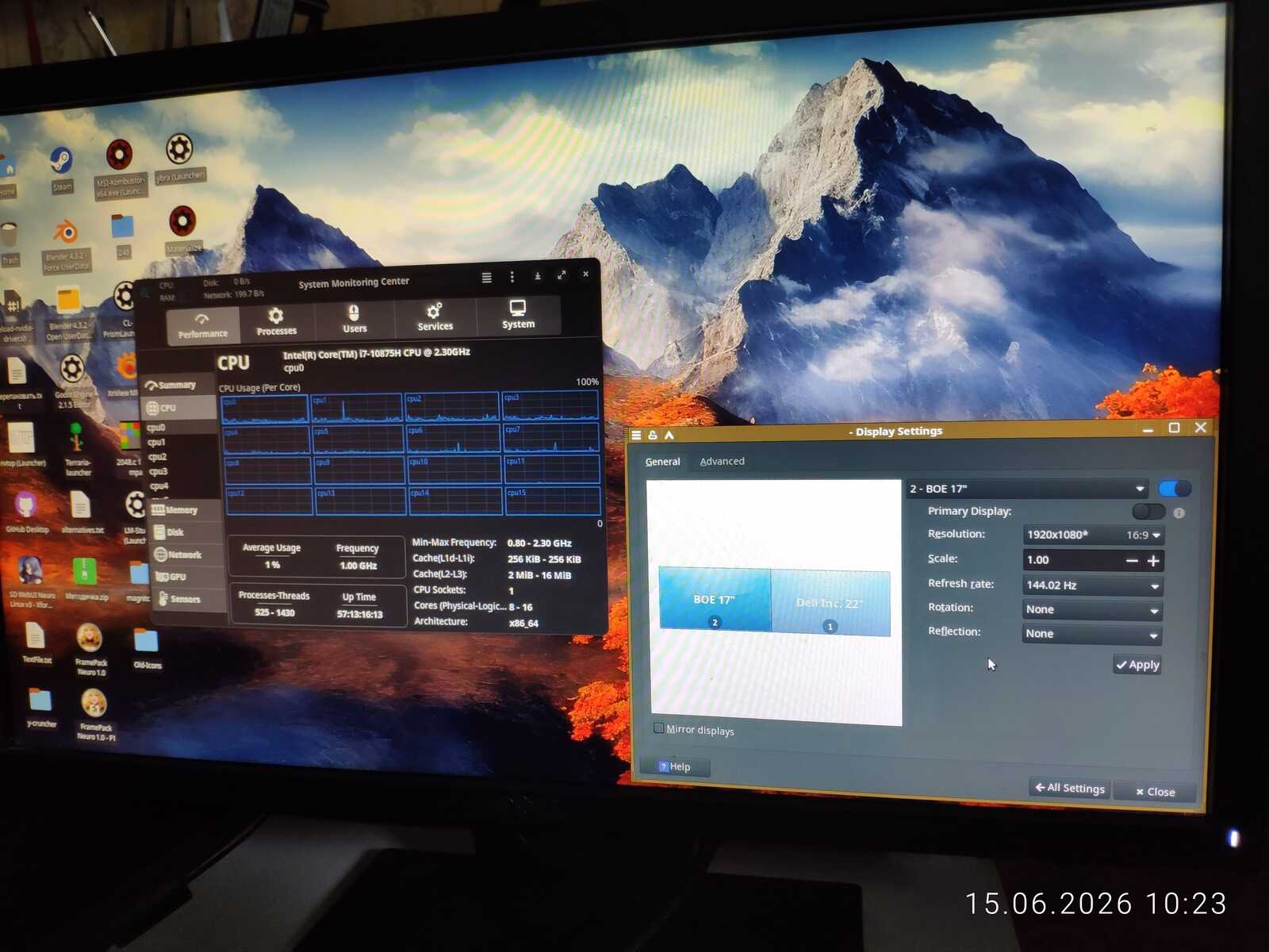

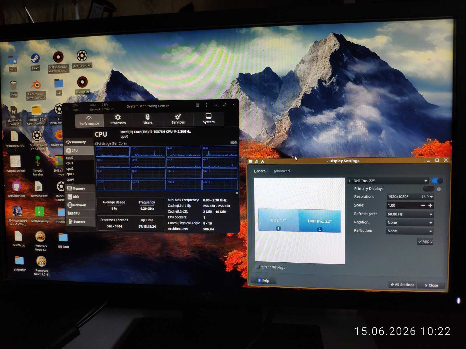

Пусть после этого несостоятельное ядро Linux и навернулось немного — что классическая и древняя проблема любых Linux, когда подключается больше одного дисплея. Но я проверил монитор отдельно, подключив его к основному ноутбуку. С монитором проблем никаких.

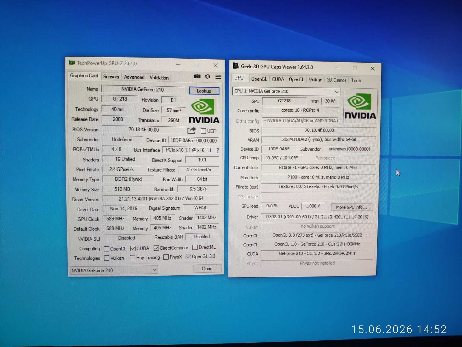

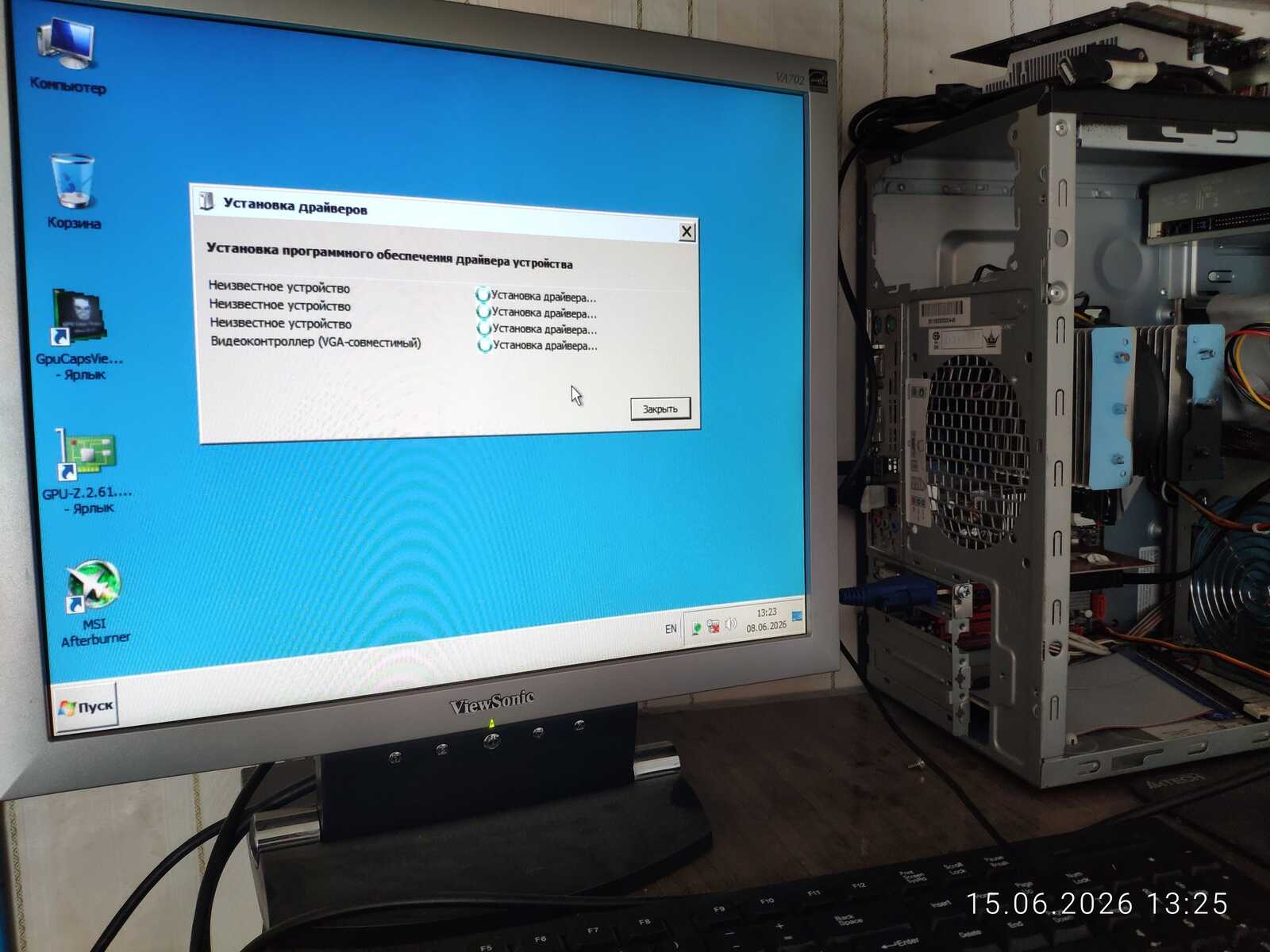

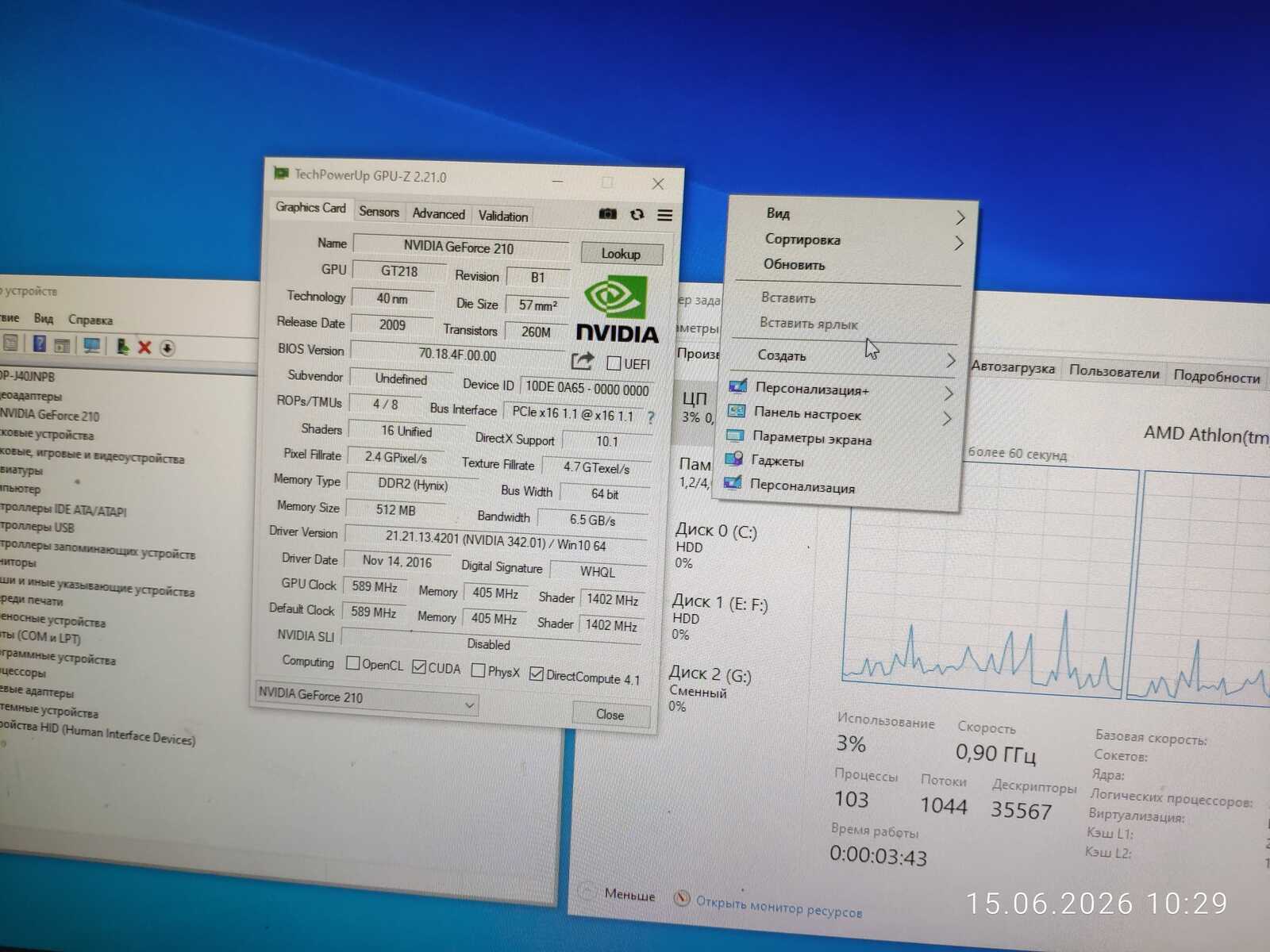

Настало время включить ПК, и он нормально включился один раз. Правда, на видеокарту (GeForce 210) установлен какой-то странный драйвер, но в целом система запустилась. Неужели после осмотра всё само починилось?
Я в чудеса не верю, поэтому разберу компьютер целиком и проведу обслуживание.

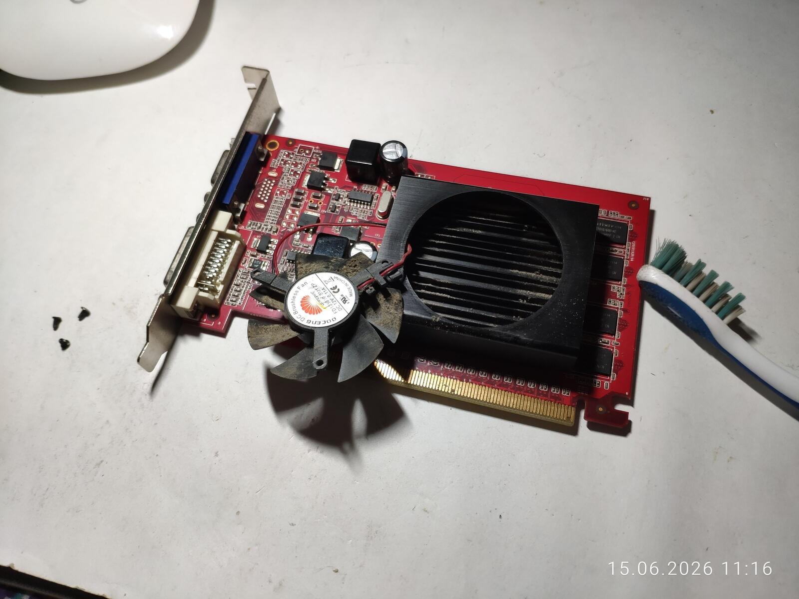

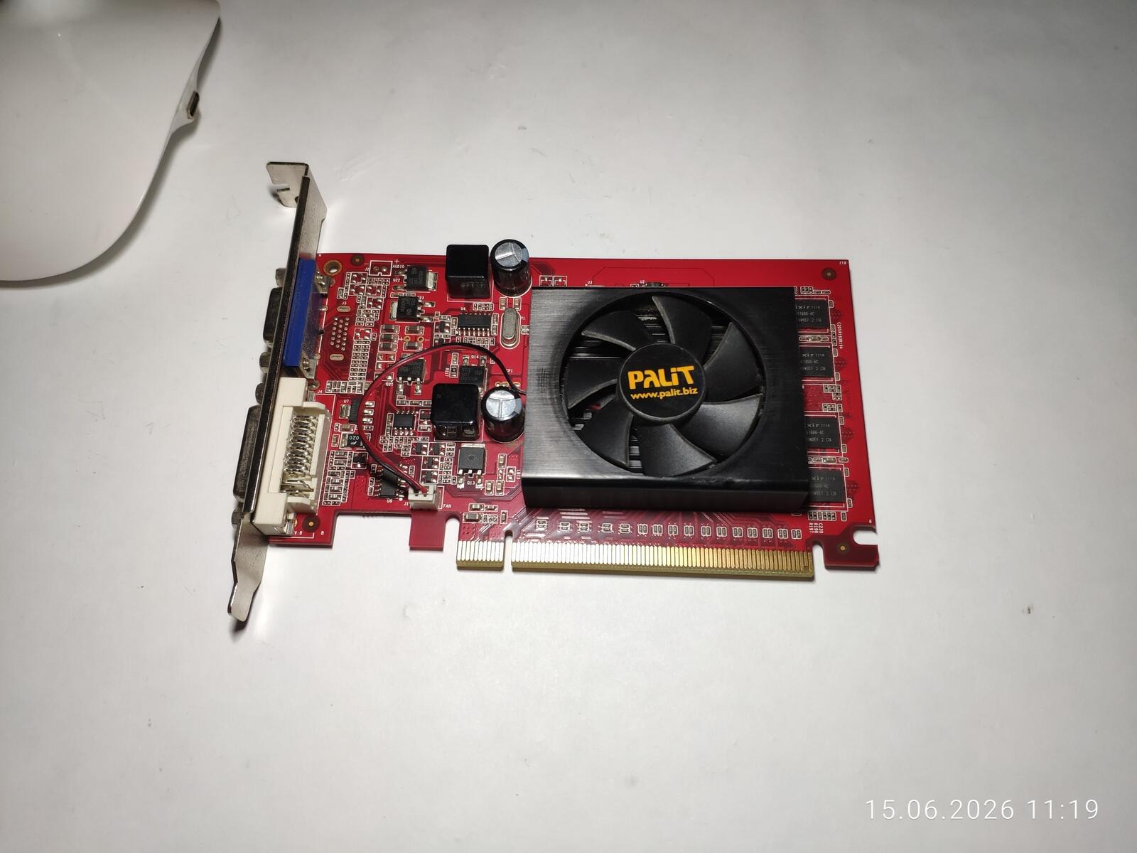

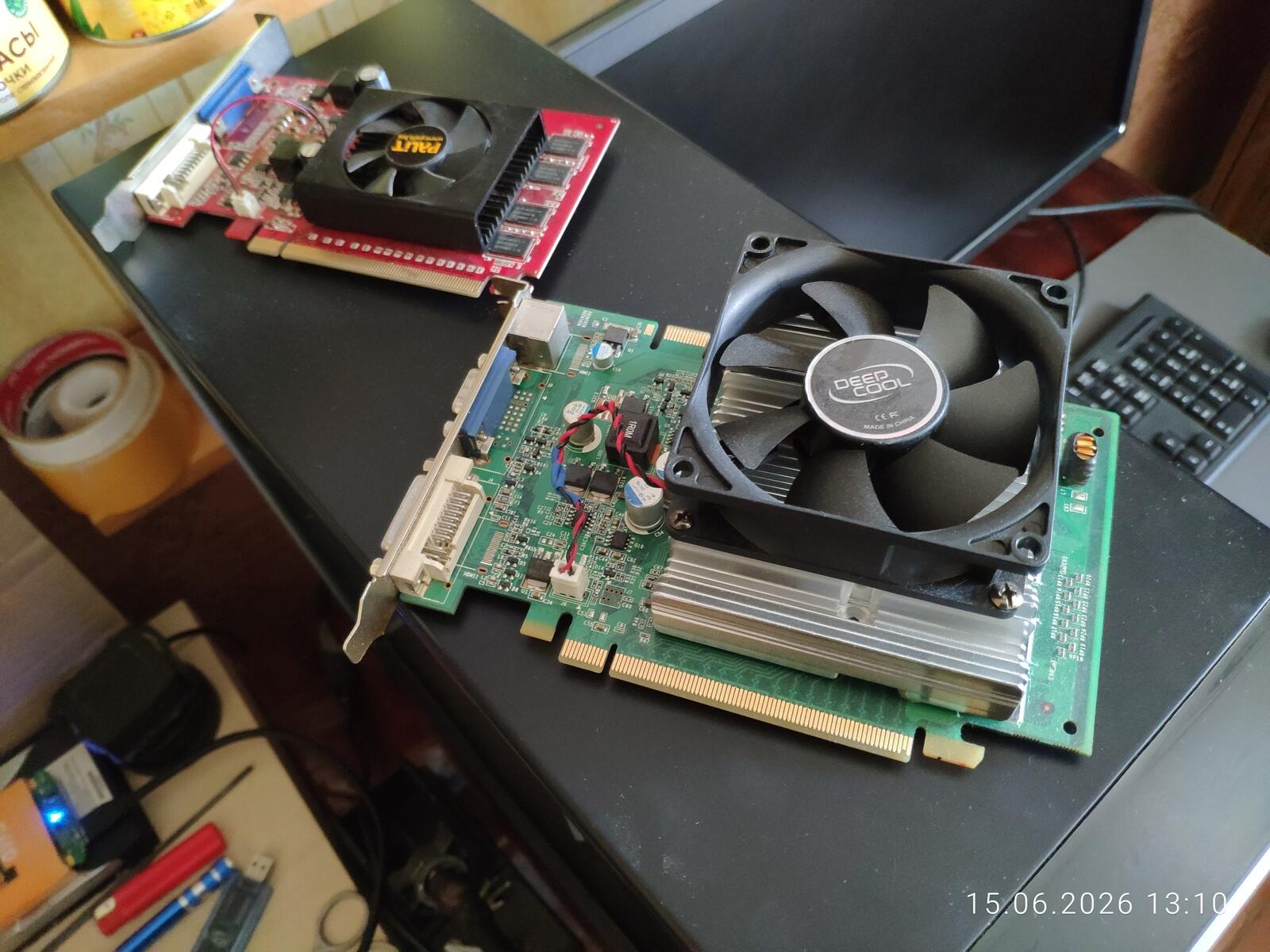

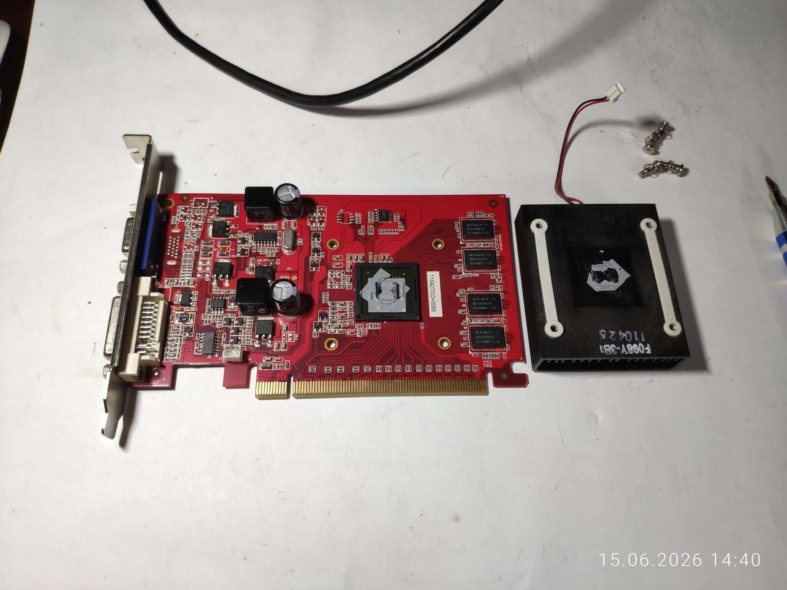

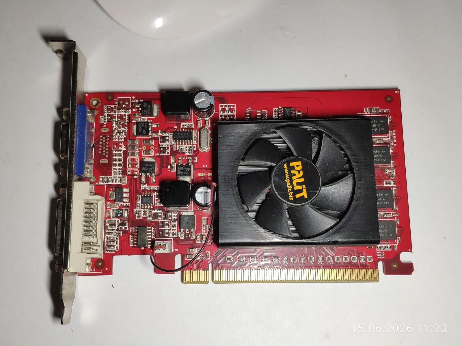

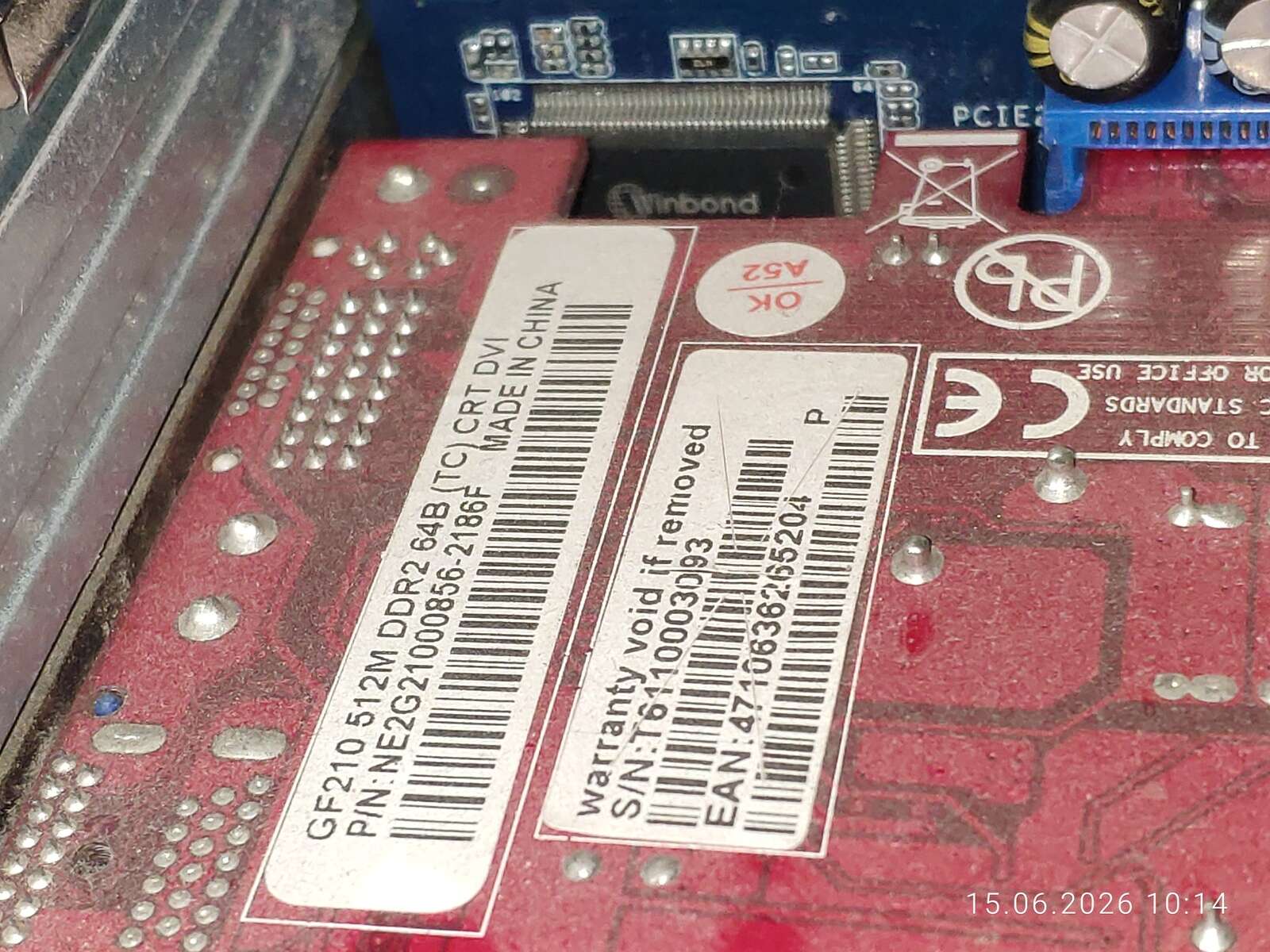

Начинаем с видеокарты GeForce 210. Систему охлаждения можно почистить без разборки. Это признак хорошей конструкции. Из примечательного отмечу, что тут нет HDMI-порта, но если бы он был, через него спокойно можно было бы подключать мониторы с разрешением 2560x1440. Да, игры в таком разрешении GeForce 210 не потянет, но, с другой стороны, у меня была Radeon HD 6870...
Сколько маркетинговой чуши «красная контора» вливала в уши потребителям: мол, их видеокарты якобы позволяют подключать очень много мониторов и вообще самые мощные. Но в реальности мощность заканчивалась на убогих драйверах, а монитор с разрешением 2560x1440 работал в режиме 1920x1440, потому что HD 6870 была неспособна вывести больше через HDMI-порт. Как же я намучился с AMD Radeon тогда в поисках специфического переходника с mini-DP на нормальный DP, чтобы нормально вывести изображение на монитор. Впрочем, это уже совсем другая тема.

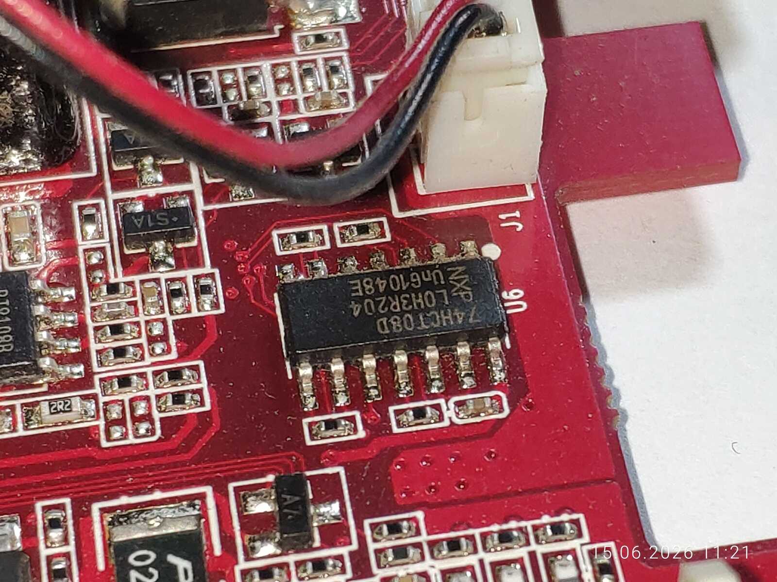

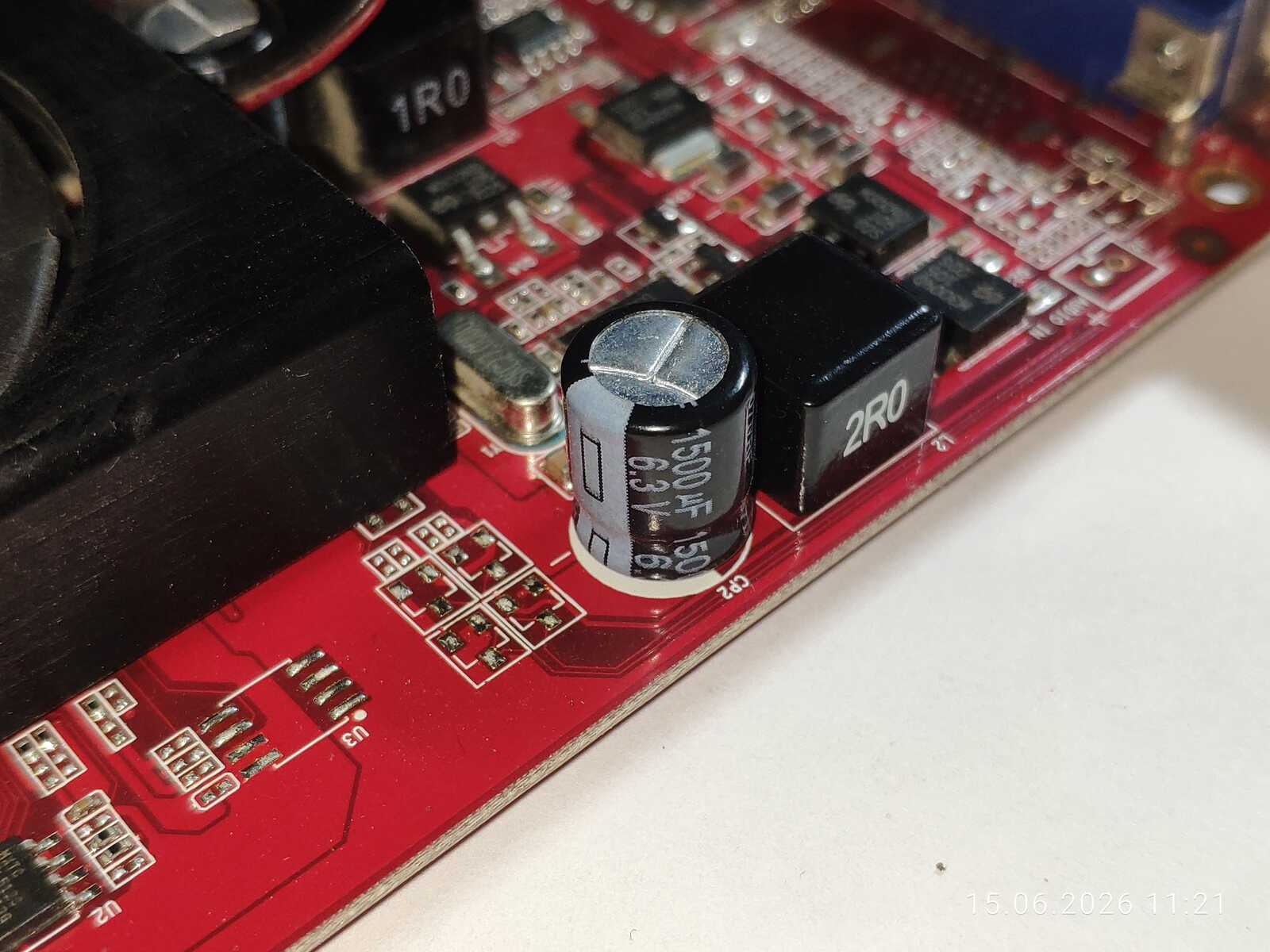

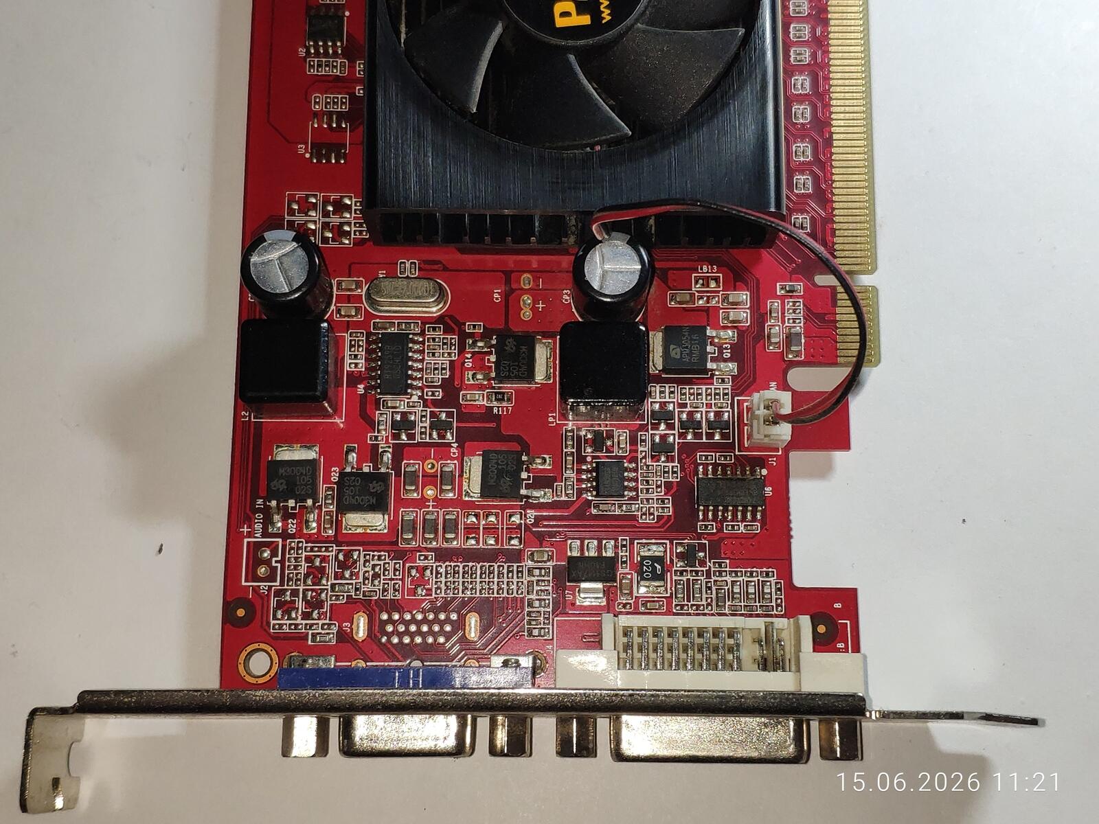

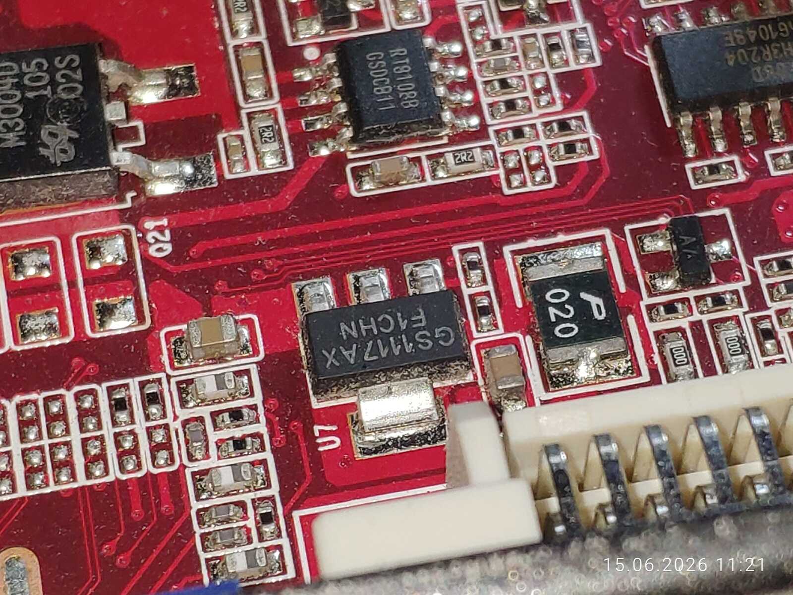

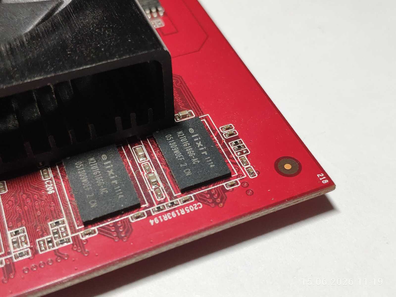

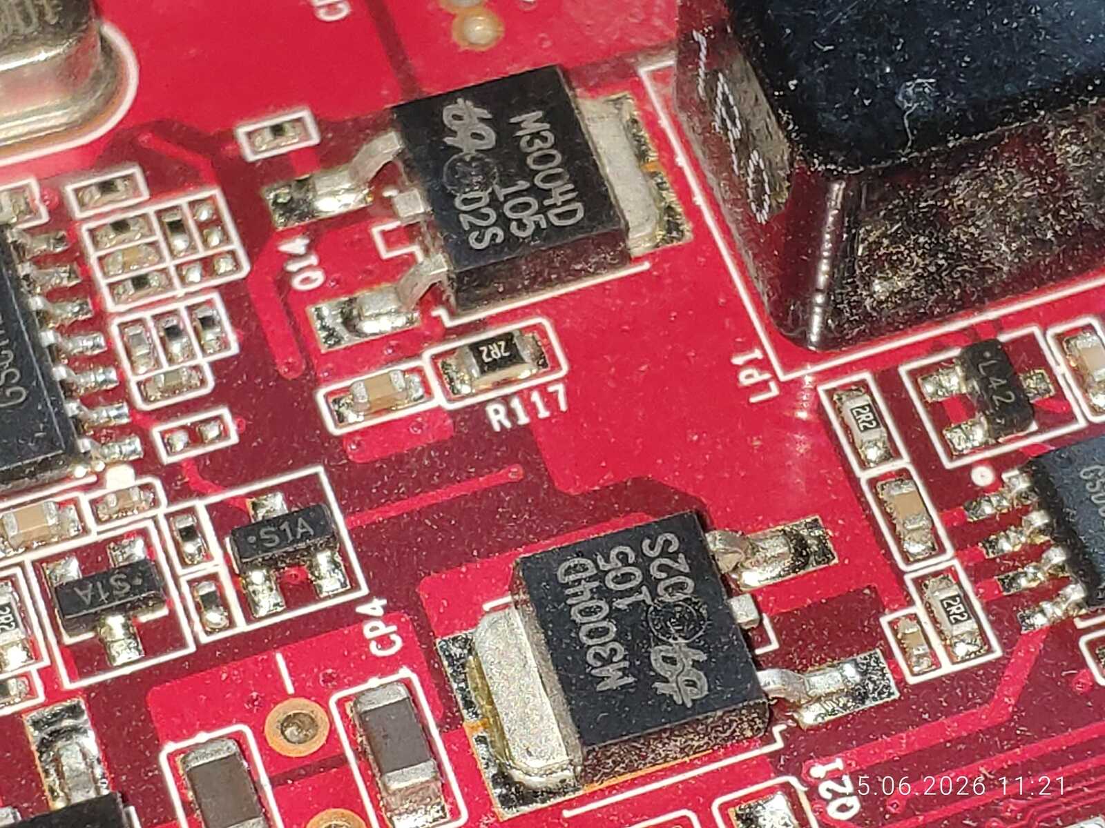

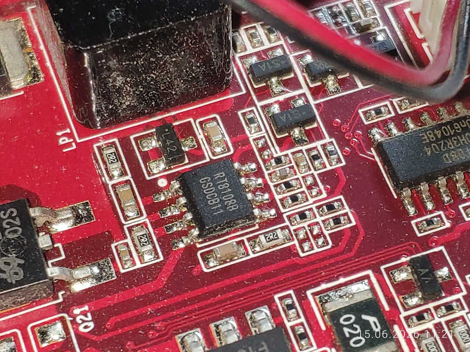

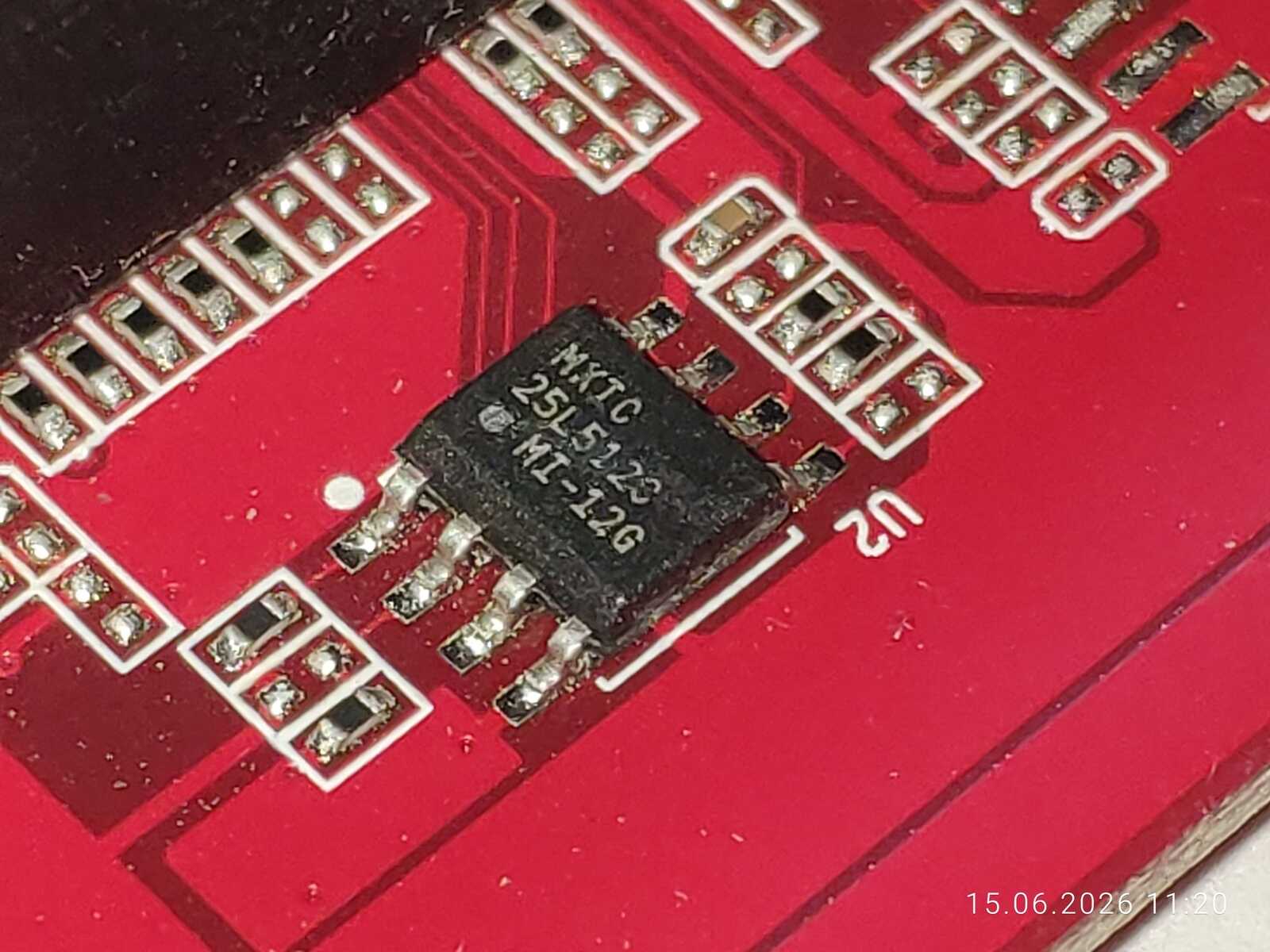

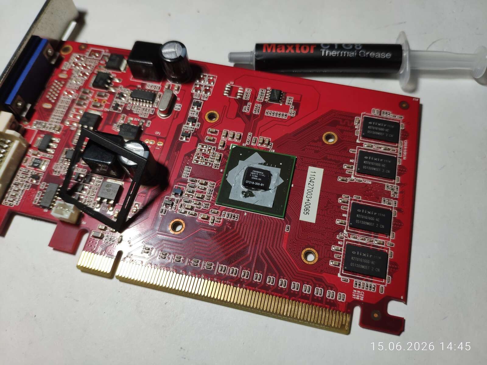

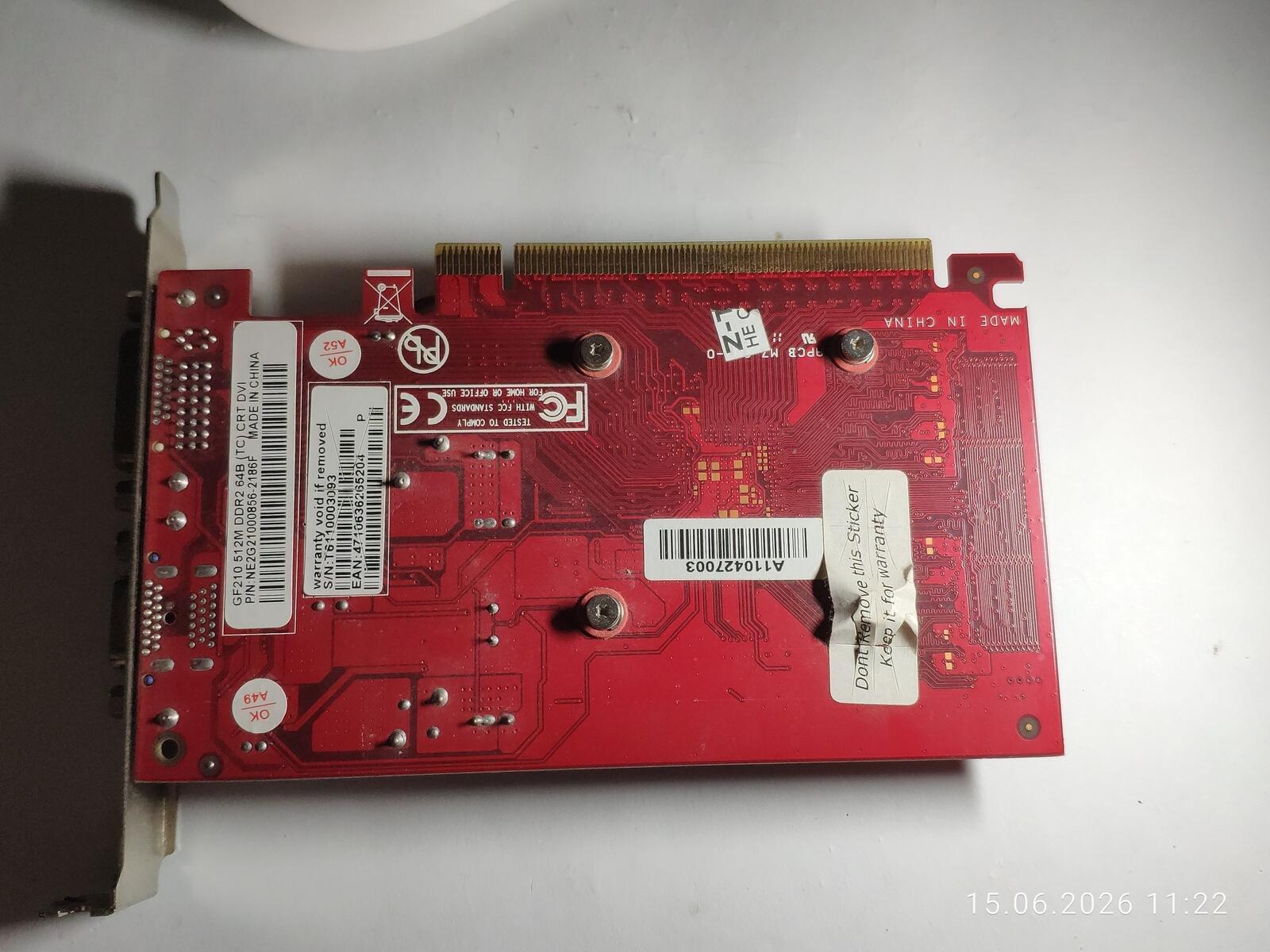

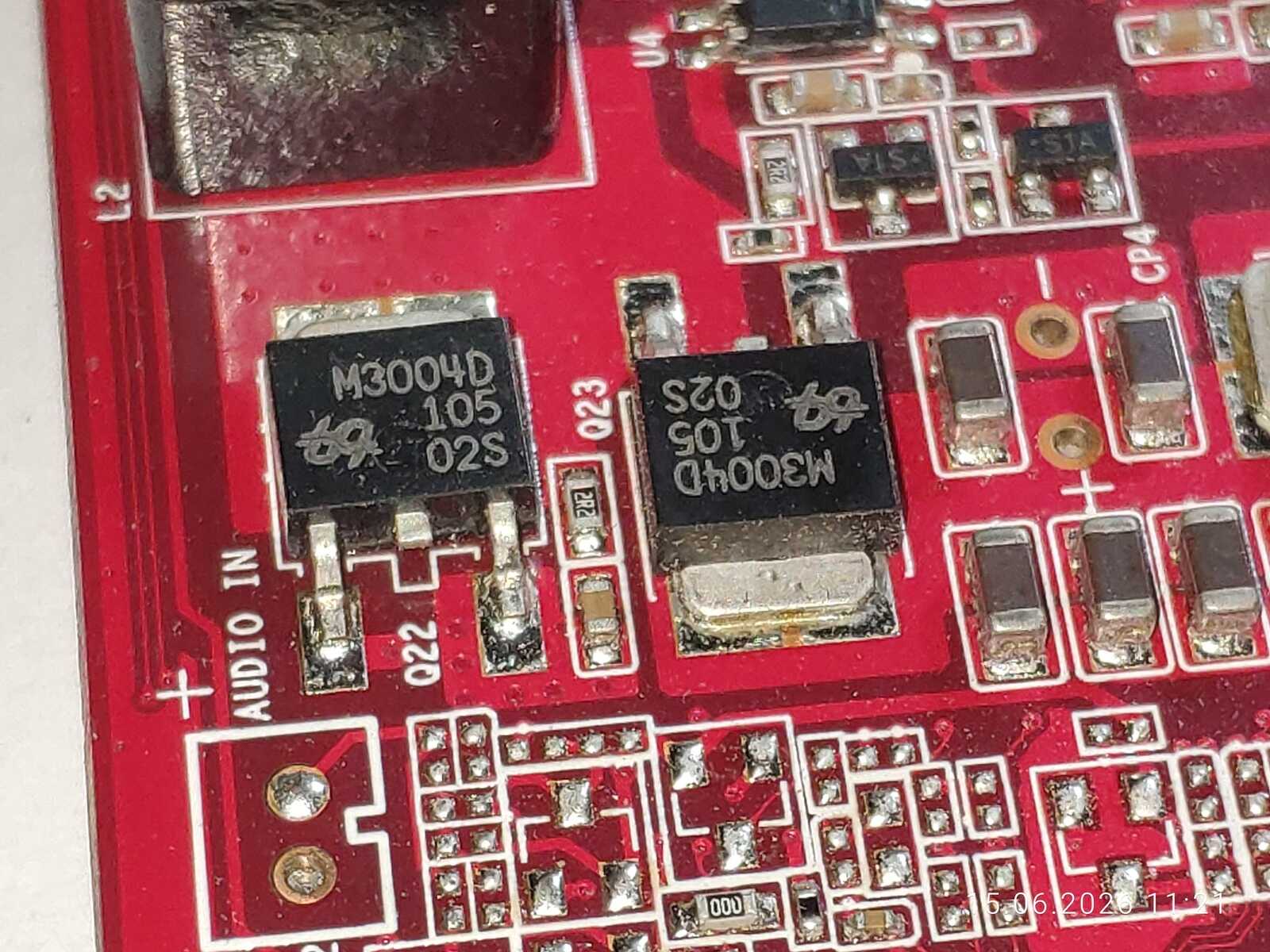

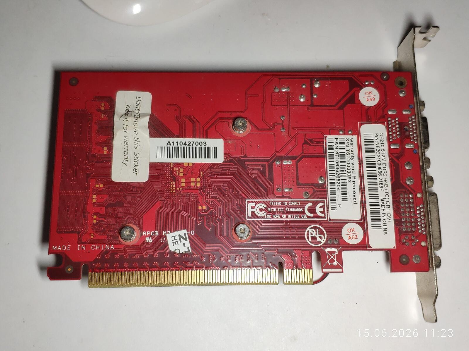

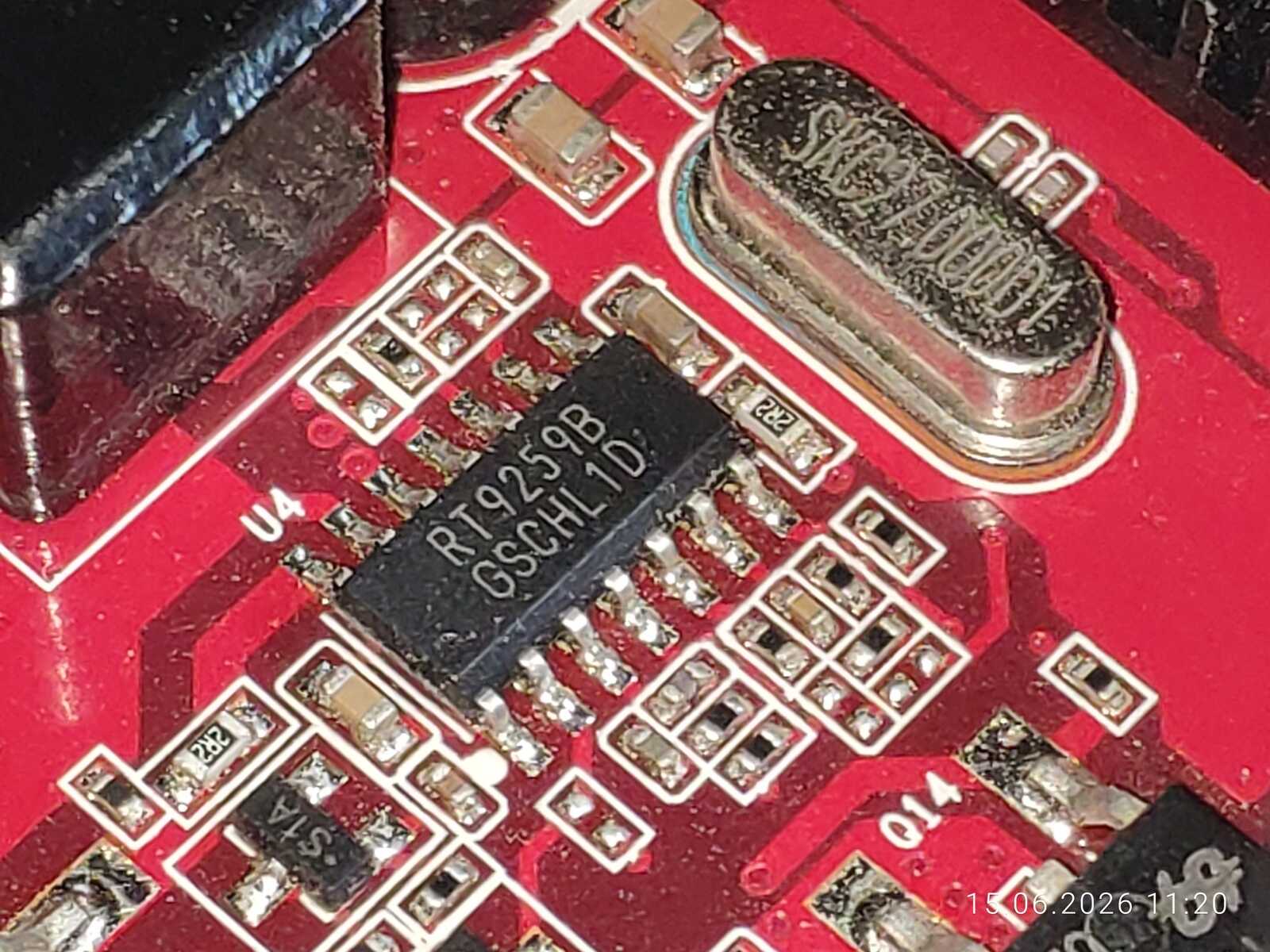

Карточка у нас из разряда «затычек», поэтому все компоненты удалось разместить на одной стороне платы. Всего 4 чипа памяти Elixir N2TU1G16GG-AC. Флешка MXIC 25L512C. Всего две фазы питания с транзисторами QM3004D, каждый из которых способен выдержать до 110 ампер в импульсном режиме. Не густо, однако запас мощности тут избыточный.
Некоторые цепи питания ограничиваются простыми решениями вроде линейных регуляторов напряжения. Ну а электролитические конденсаторы выглядят неплохо, хотя не факт, что они внутри в идеальном состоянии.
Я не нашёл никаких проблем при тщательном осмотре видеокарты.

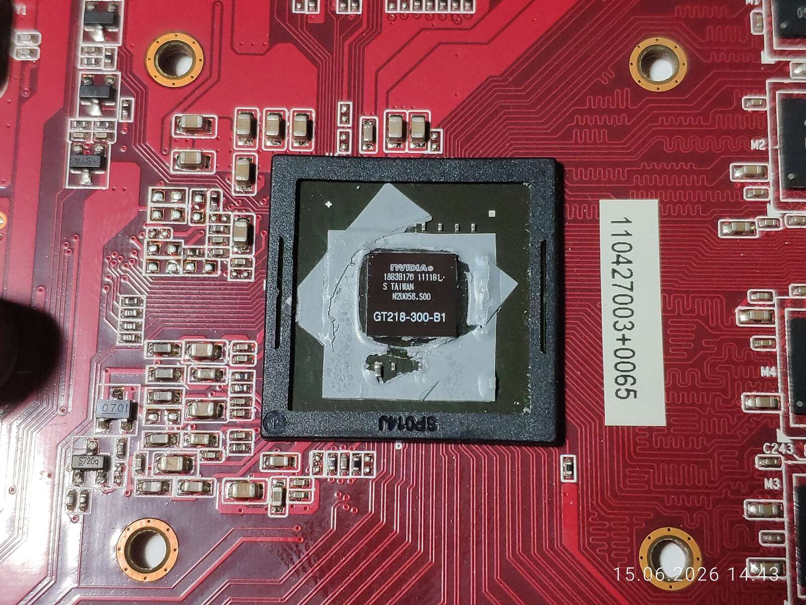

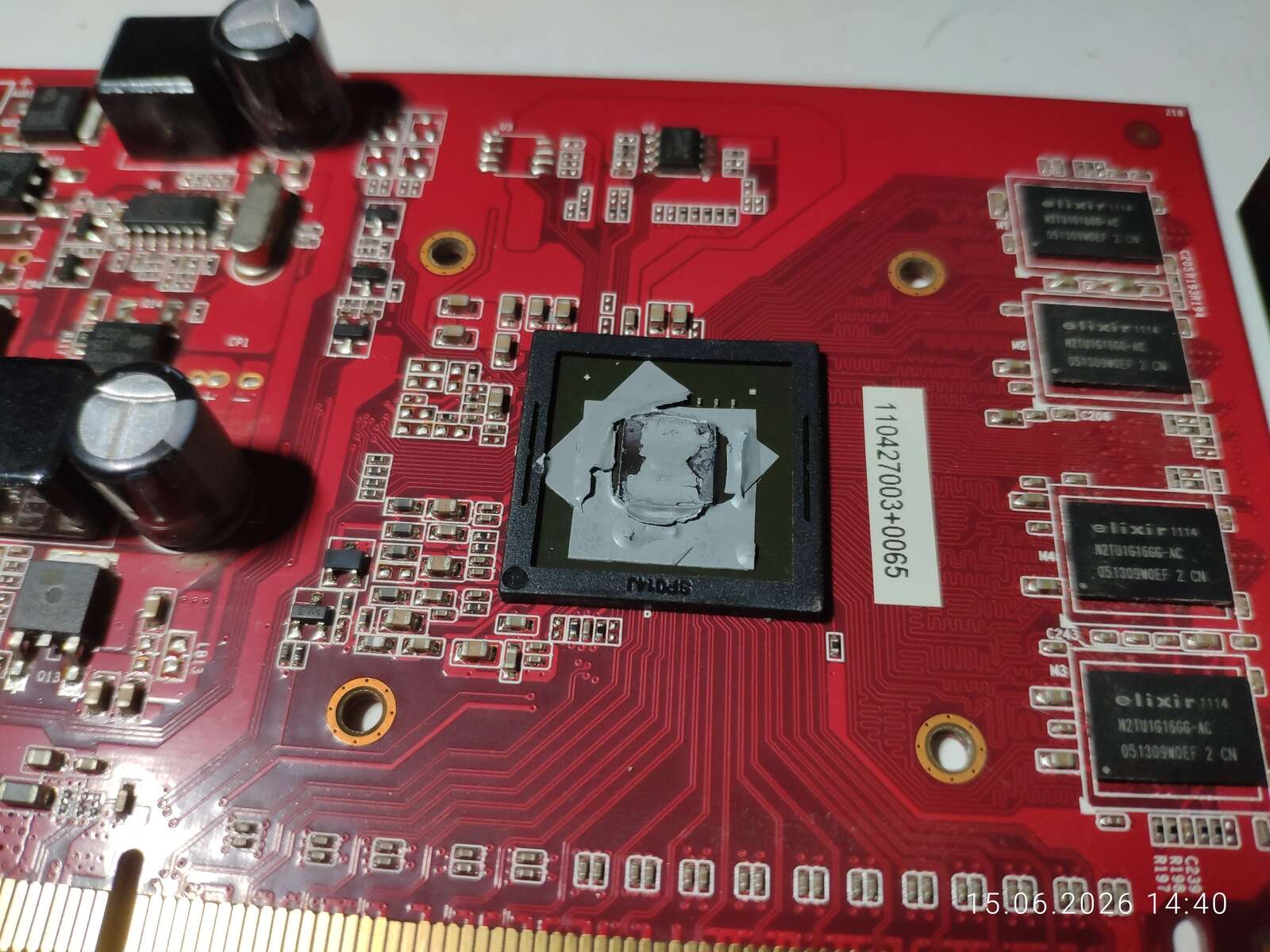

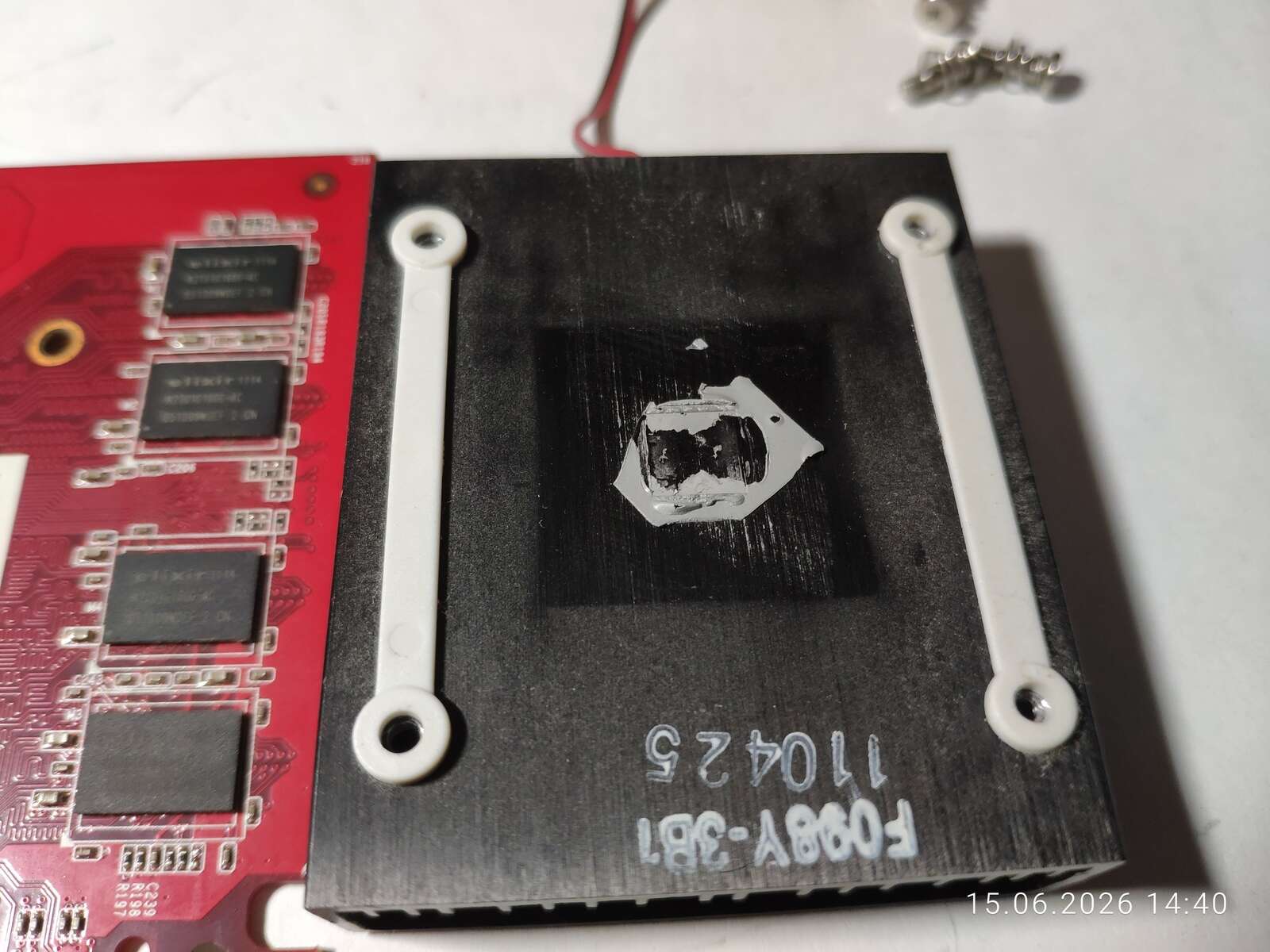

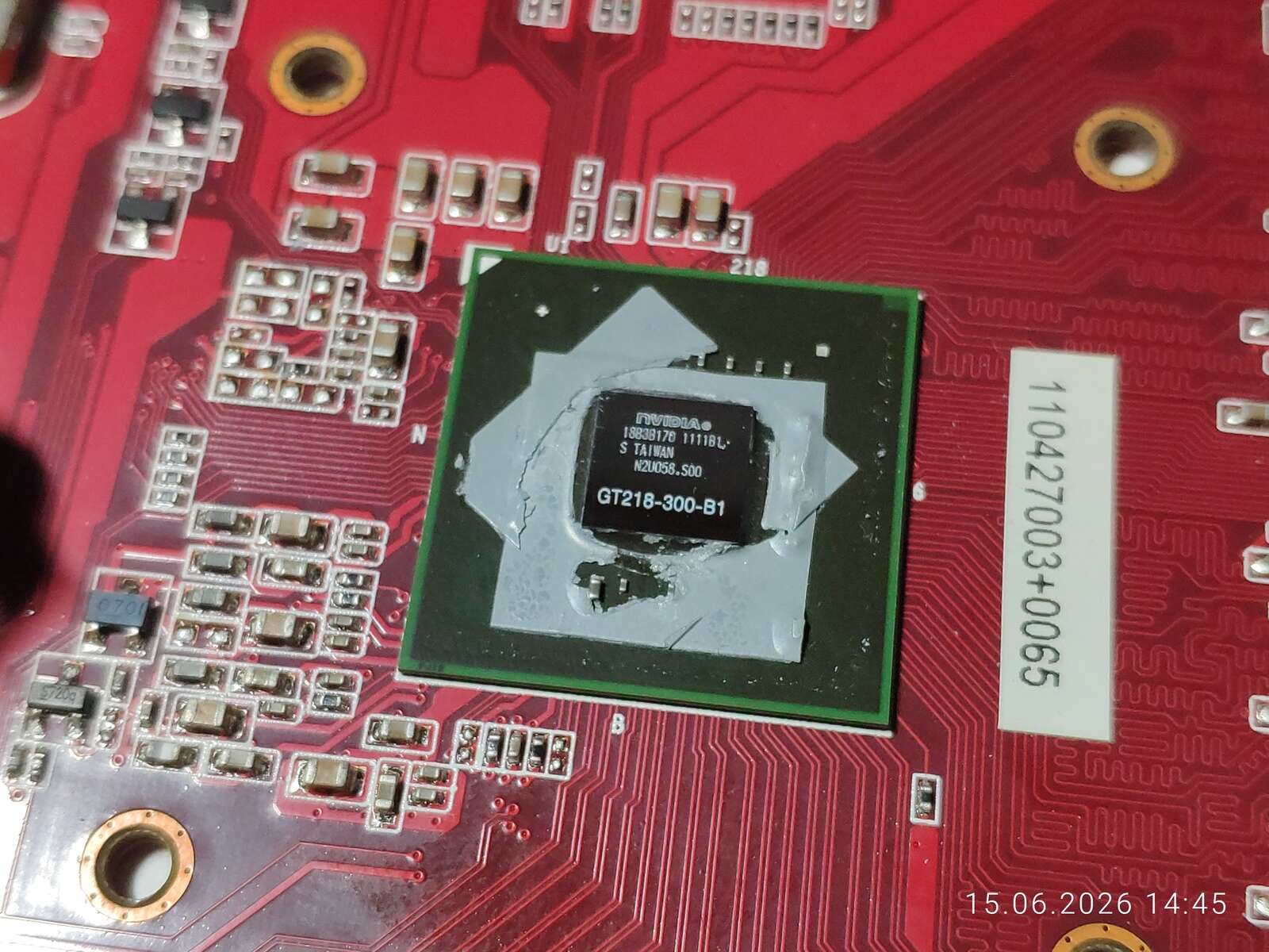

Хотя полностью разбирать карточку не было никакого смысла и необходимости, я всё же сделал это. В итоге обнаружил забавную ситуацию с двумя слоями термопасты, которые нанесены ровными пластинками на чип. Постойте, кажется, там три слоя термопасты... Нет, мне просто показалось. Жаль только, все слои уже давно высохли и превратились в камень. В остальном ничего подозрительного.

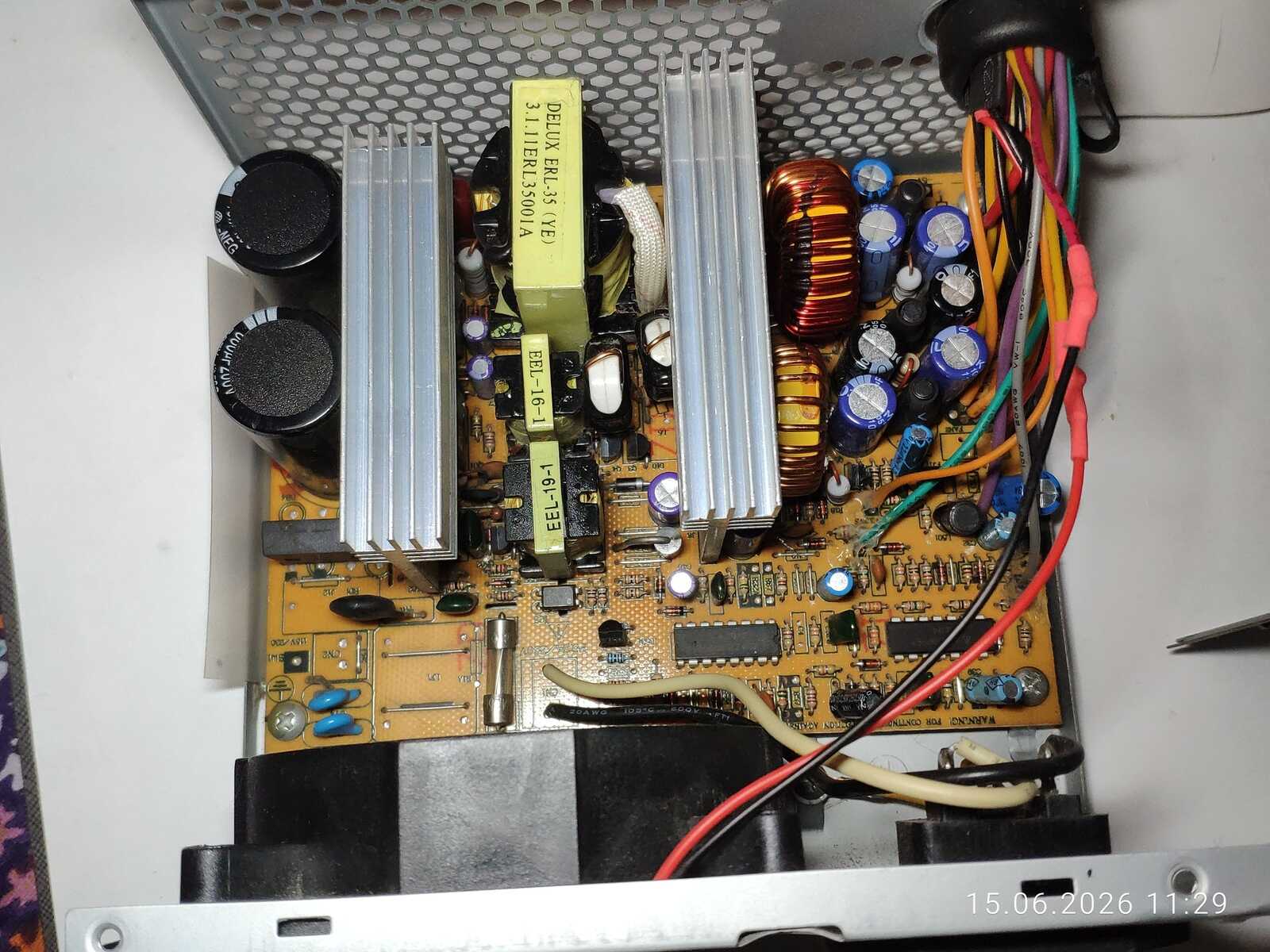

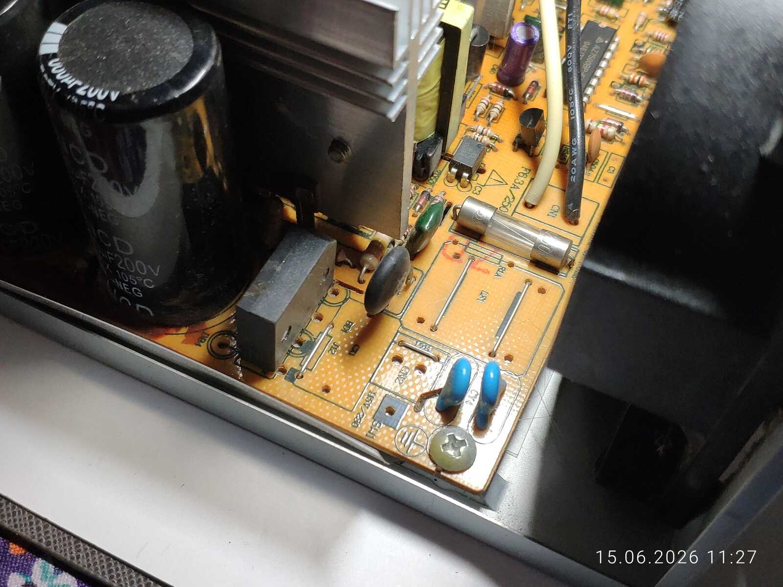

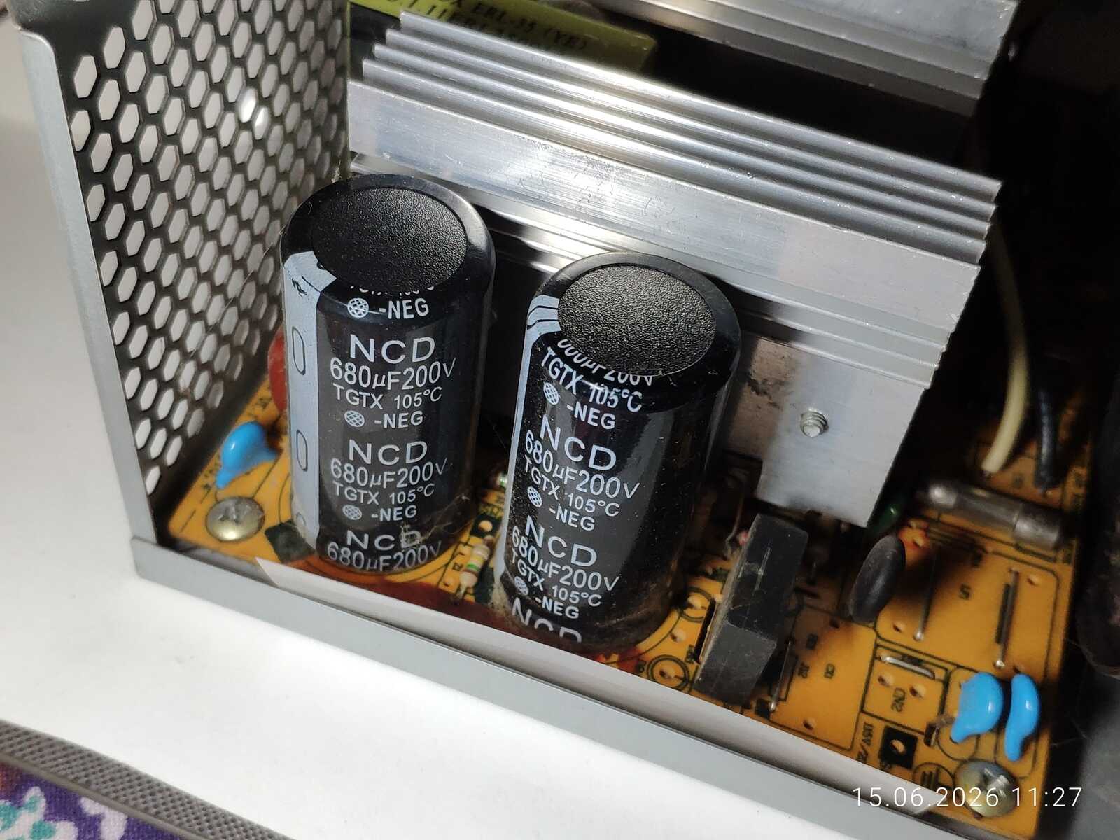

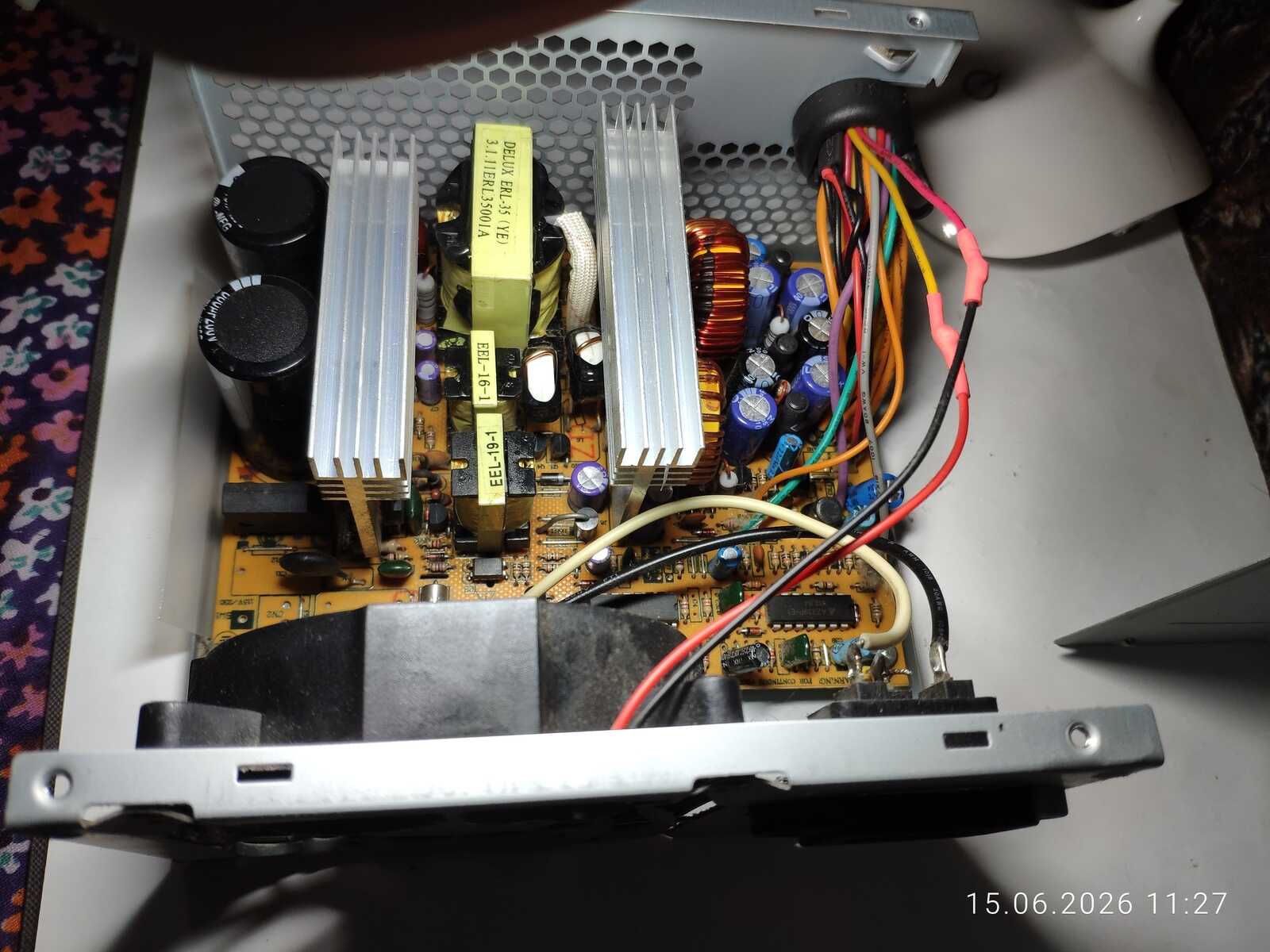

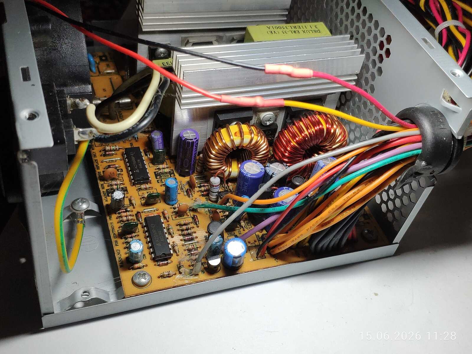

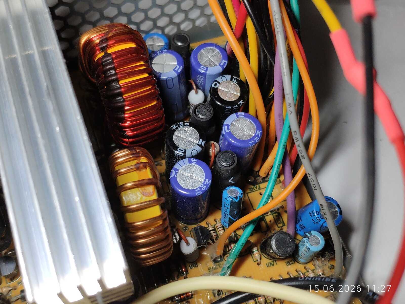

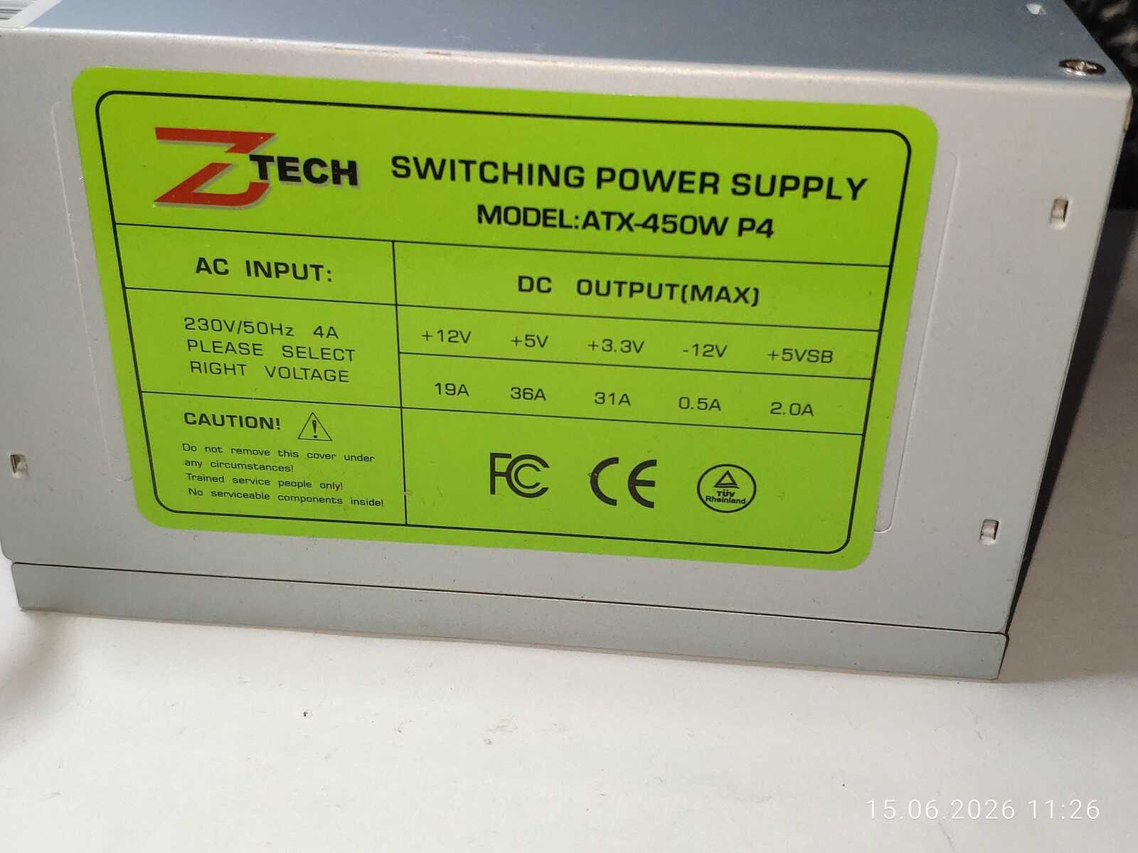

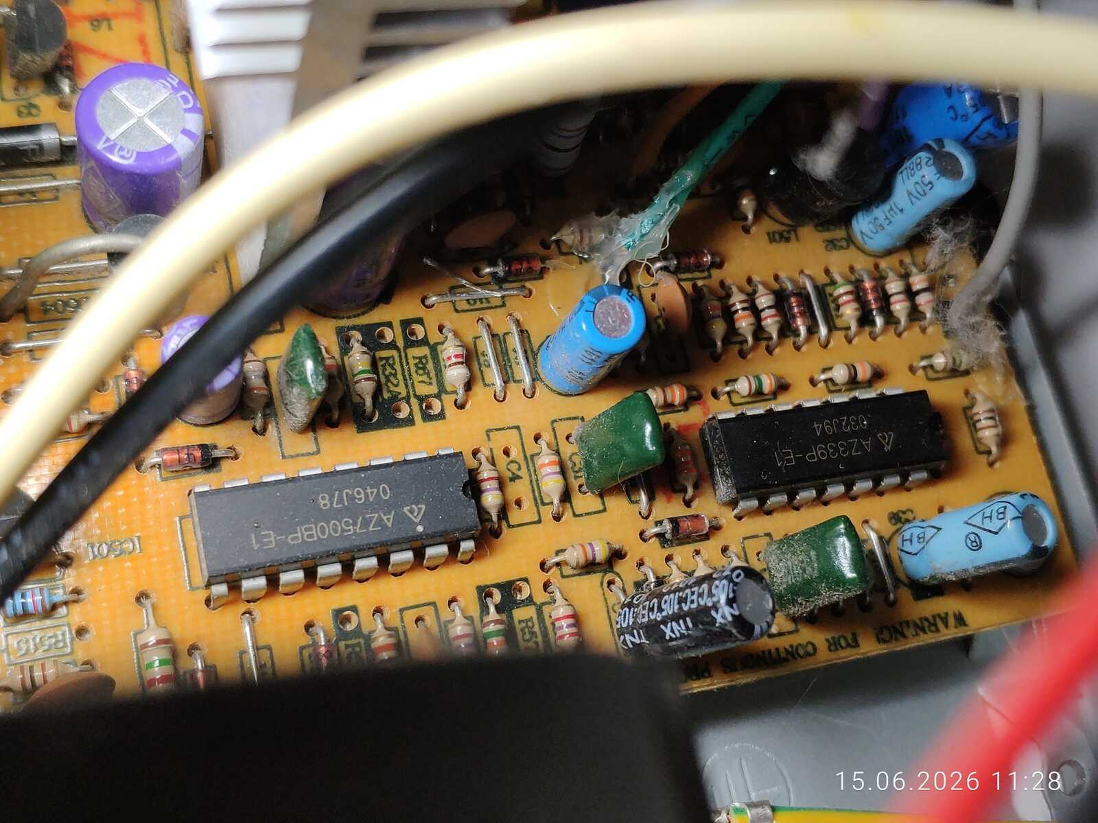

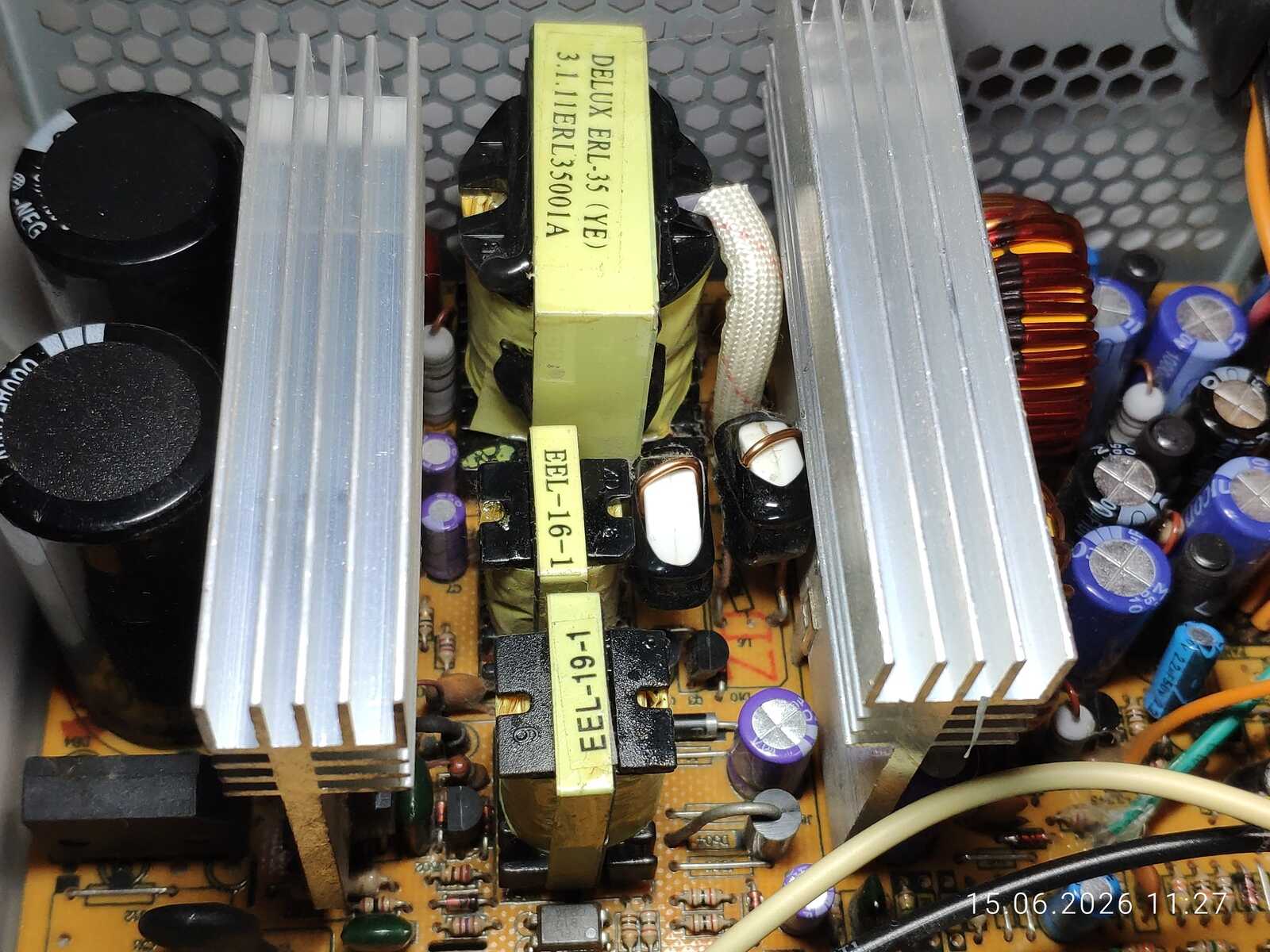

Дальше у нас блок питания ATX-450W P4 с характерной зелёной наклейкой, какие водились во всяких Delux. Внутри тоже никаких заметных проблем не обнаружил. Всё чисто и красиво. Я бы даже сказал, что этот блок питания весьма достойный по начинке.
Но ничего подозрительного обнаружено не было. Есть, конечно, вероятность, что какие-то конденсаторы уже испортились без внешних признаков. Но вероятность крайне мала, особенно учитывая, что БП работает вполне нормально.

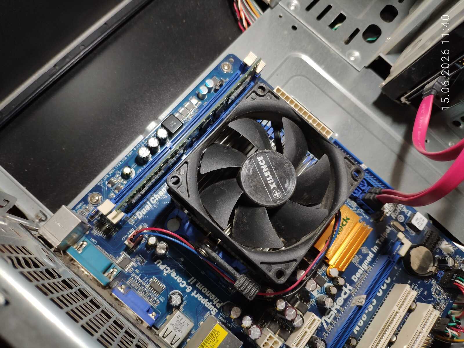

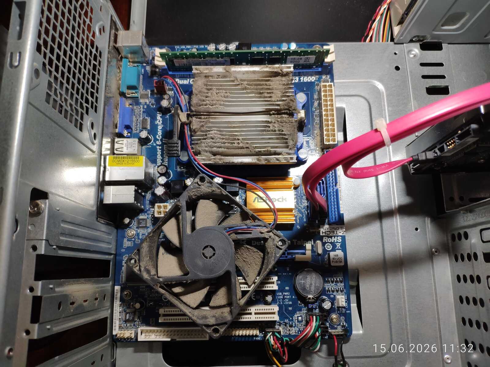

Система охлаждения процессора немного запылилась. Не беда.

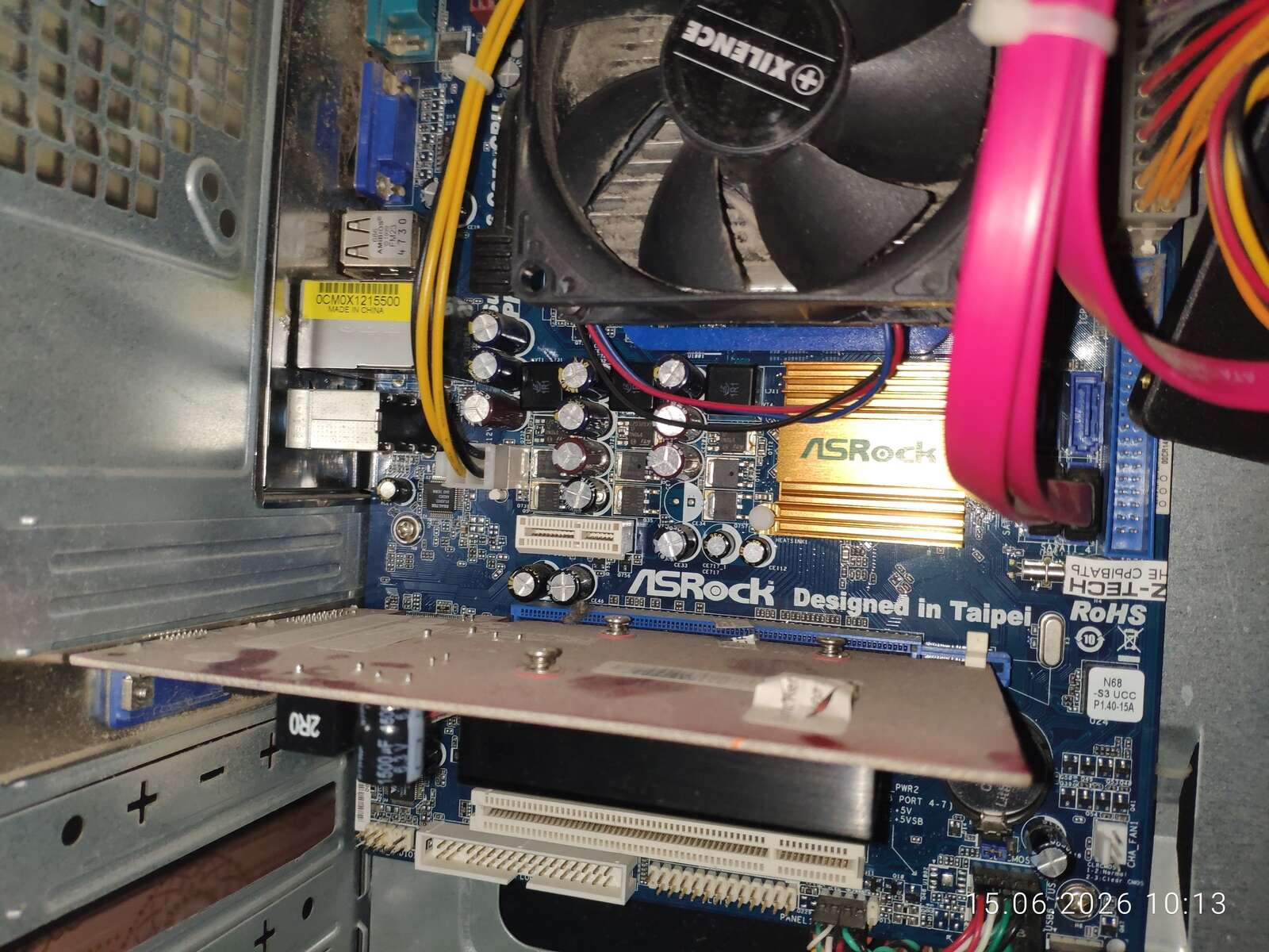

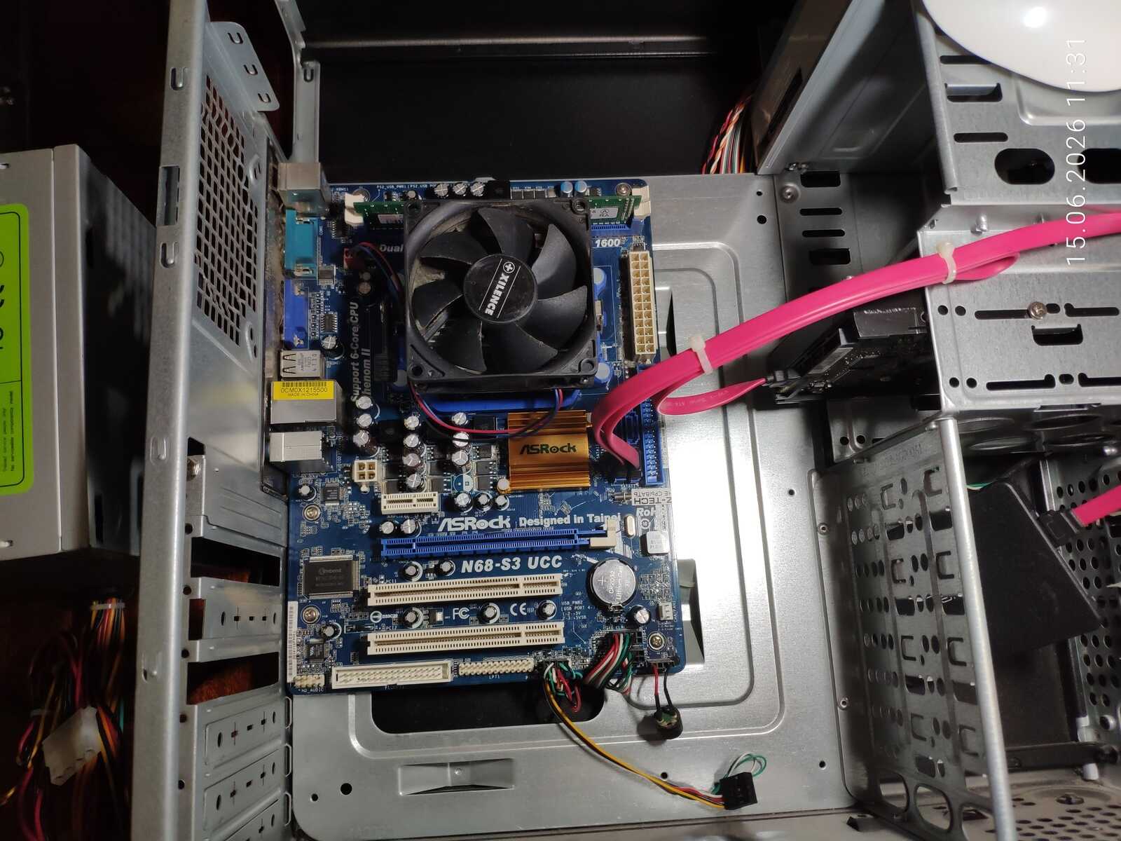

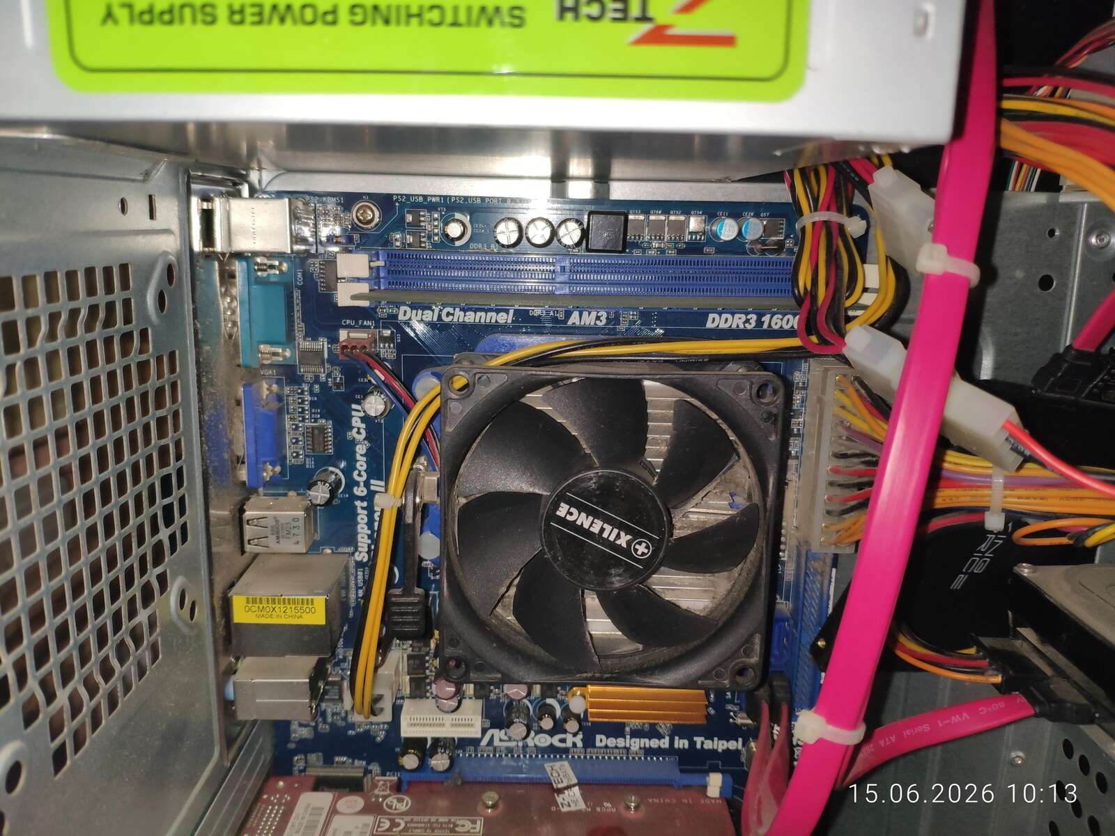

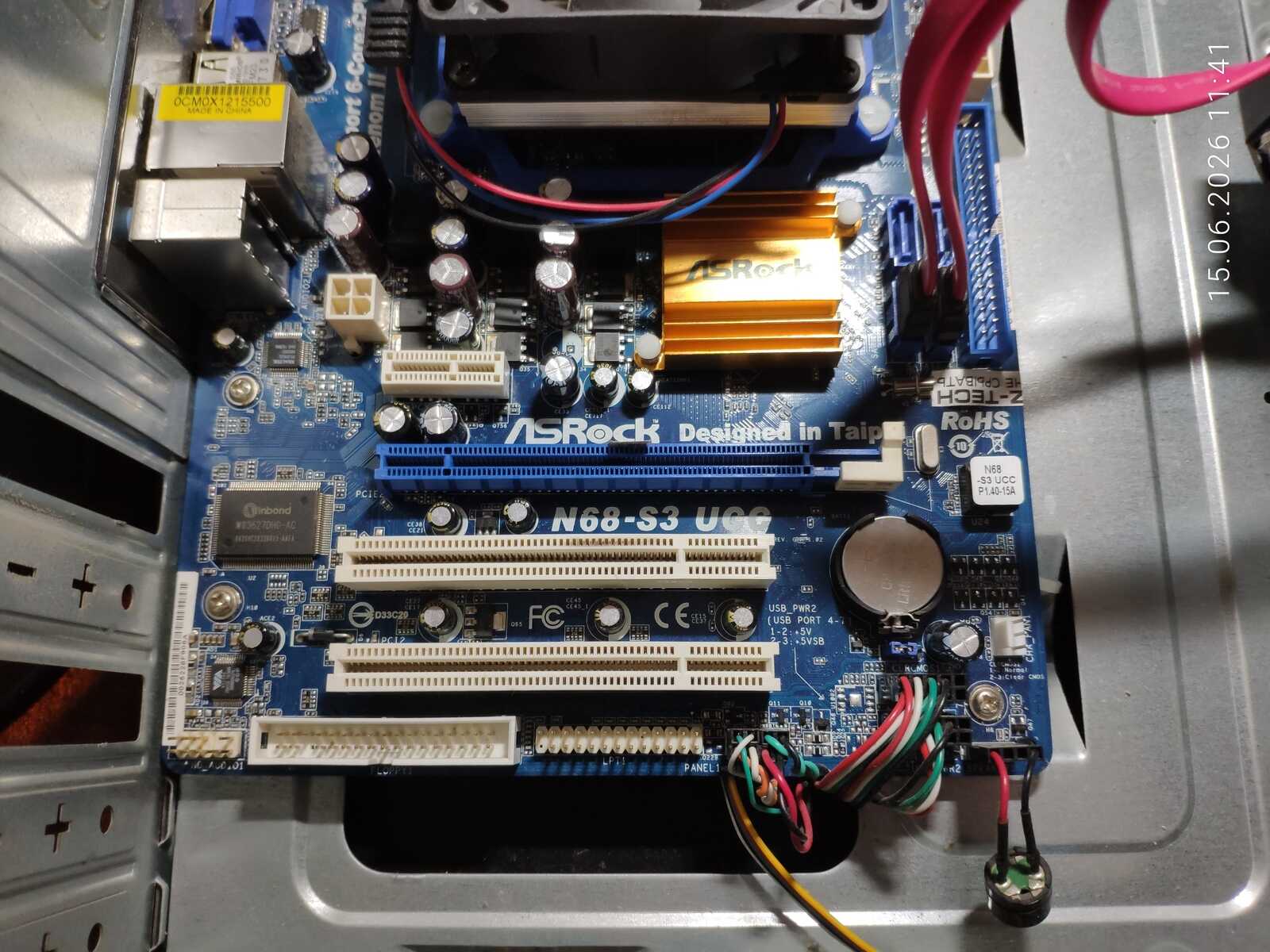

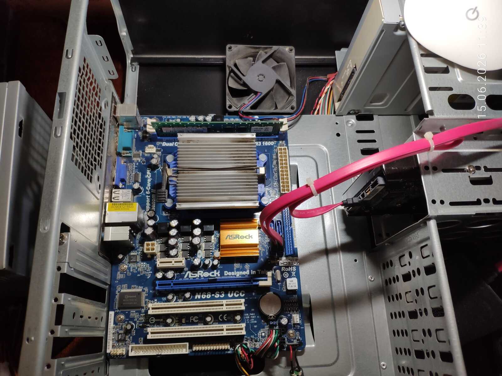

Системная плата тоже была осмотрена. Глаза разбегаются из-за большого количества конденсаторов, но ничего подозрительного не обнаружено.

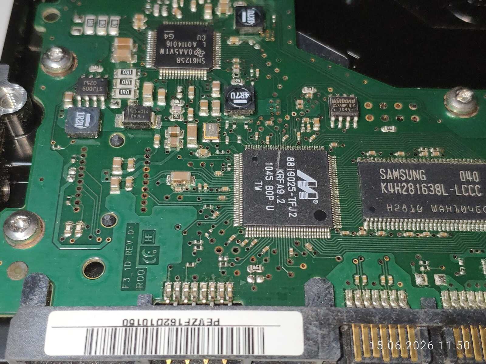

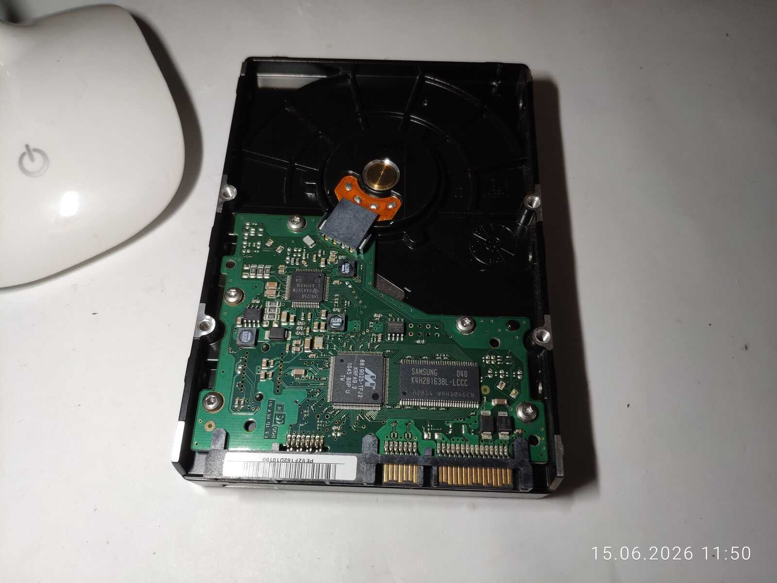

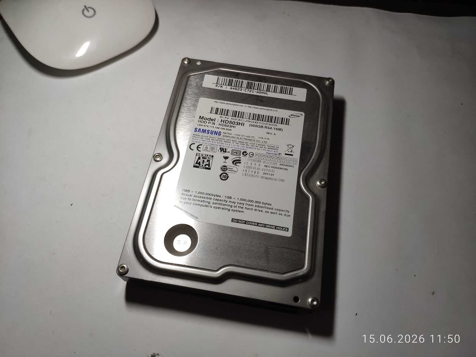

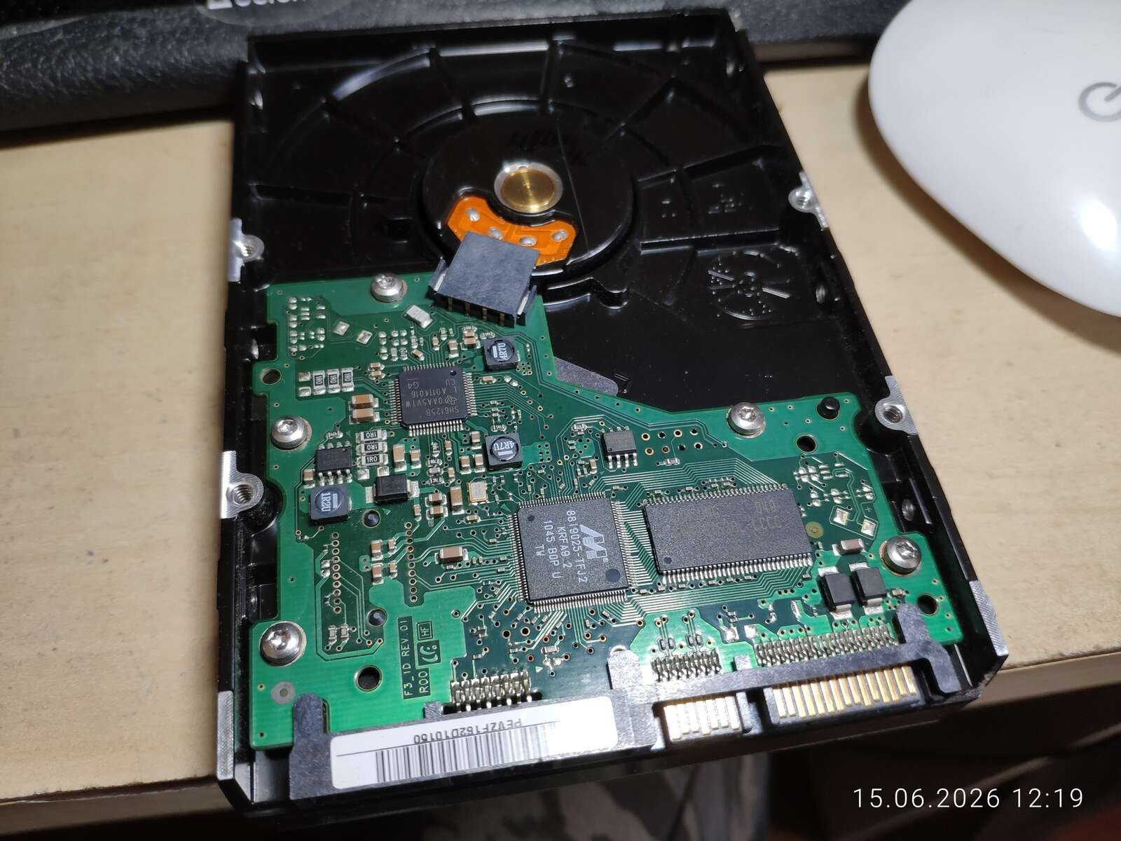

На всякий случай осматриваю HDD от Samsung.
Мало ли, вдруг с ним есть какие-то проблемы? Да и, зная, как производители накопителей любят злоупотреблять ловушками запланированного устаревания, диск проверить не помешало бы.

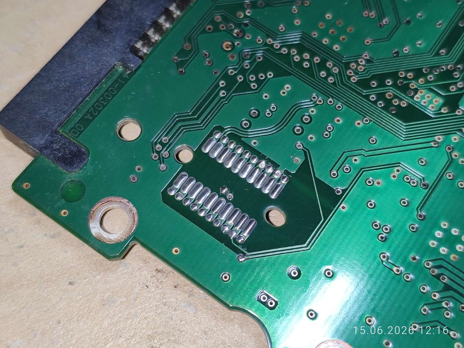

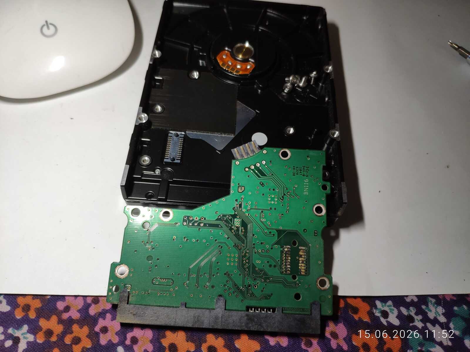

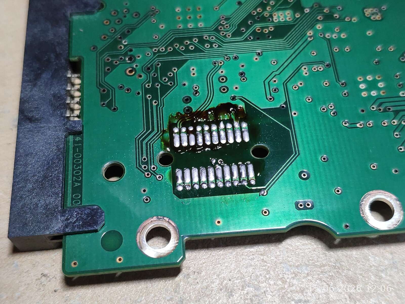

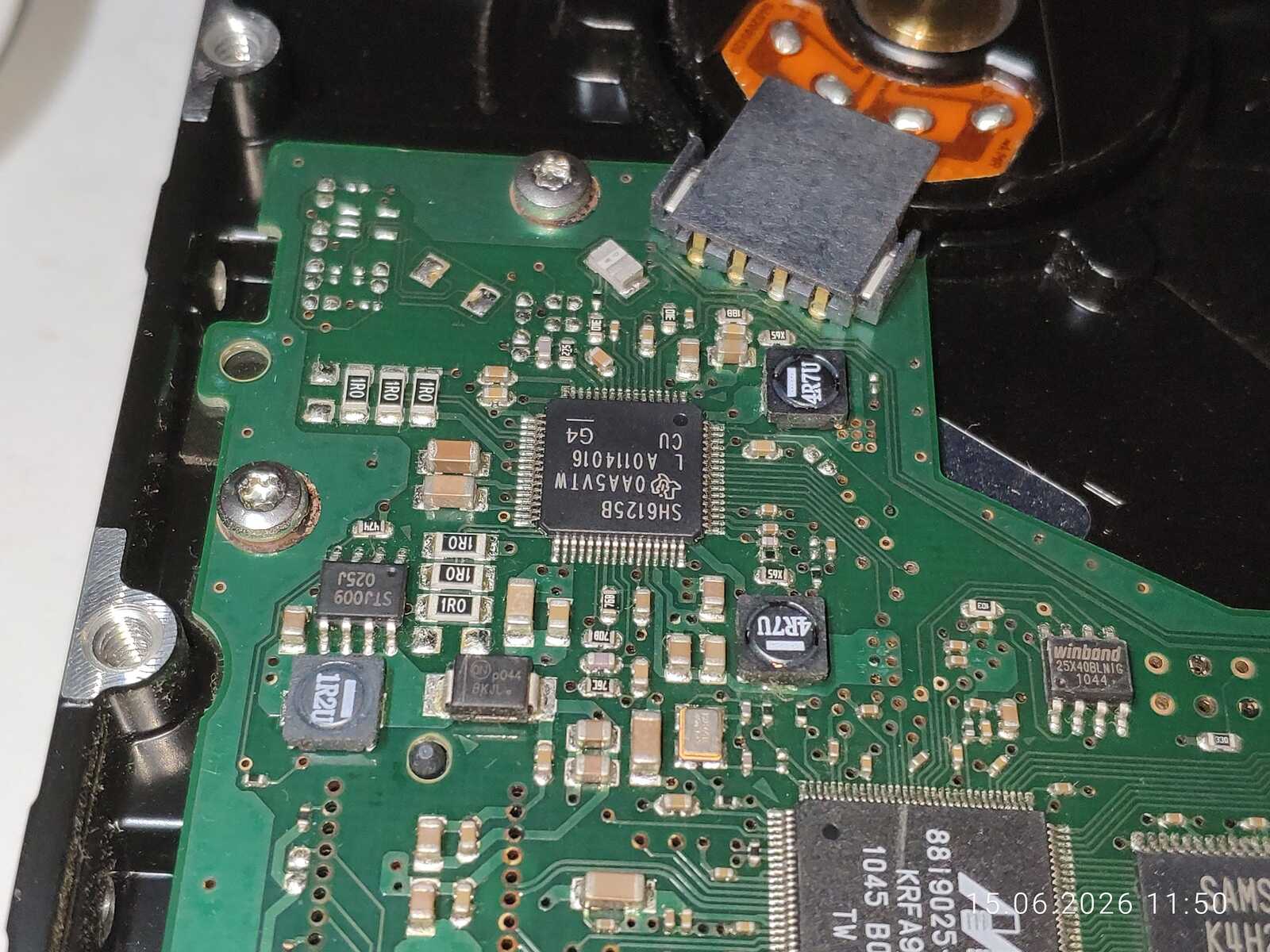

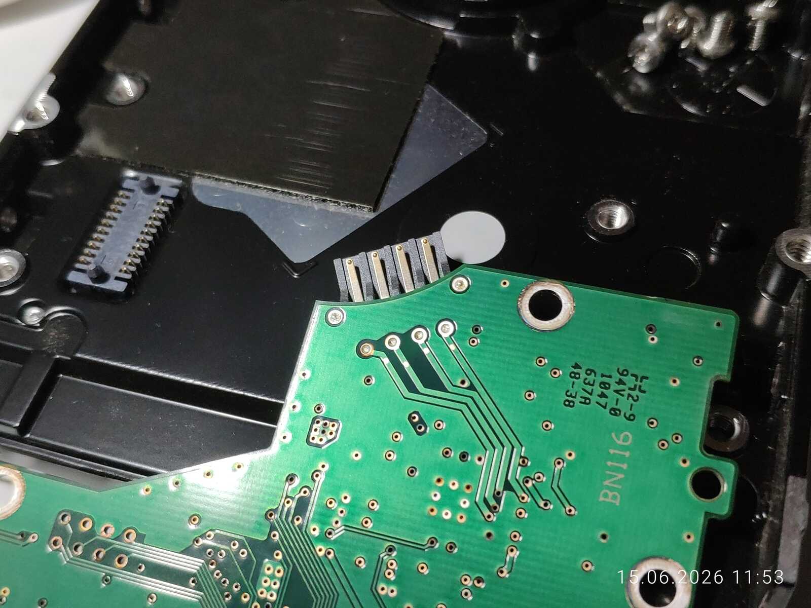

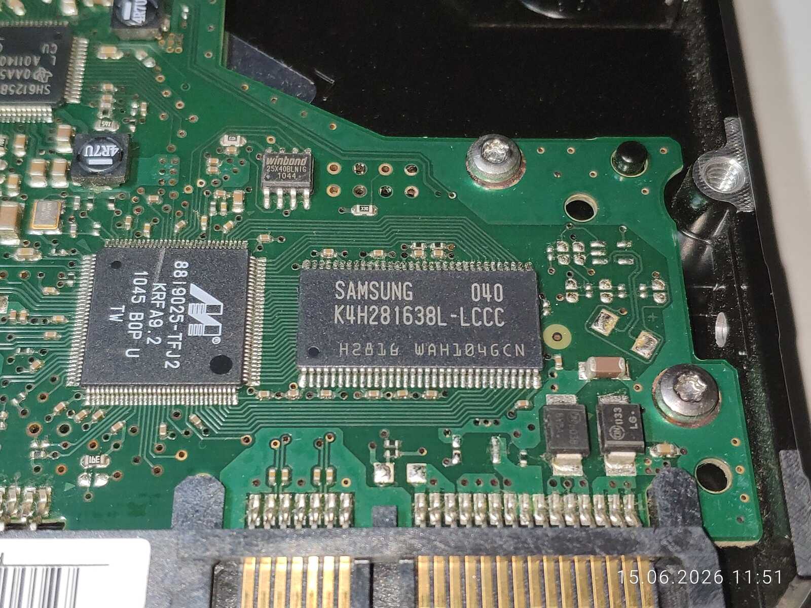

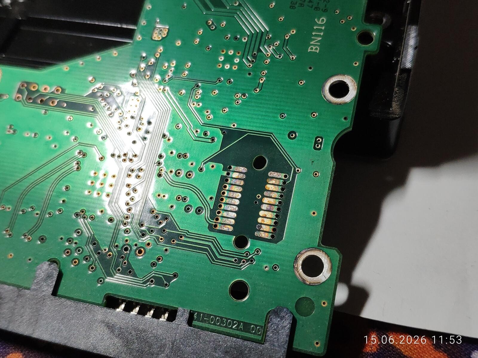

Снимаю плату с диска.

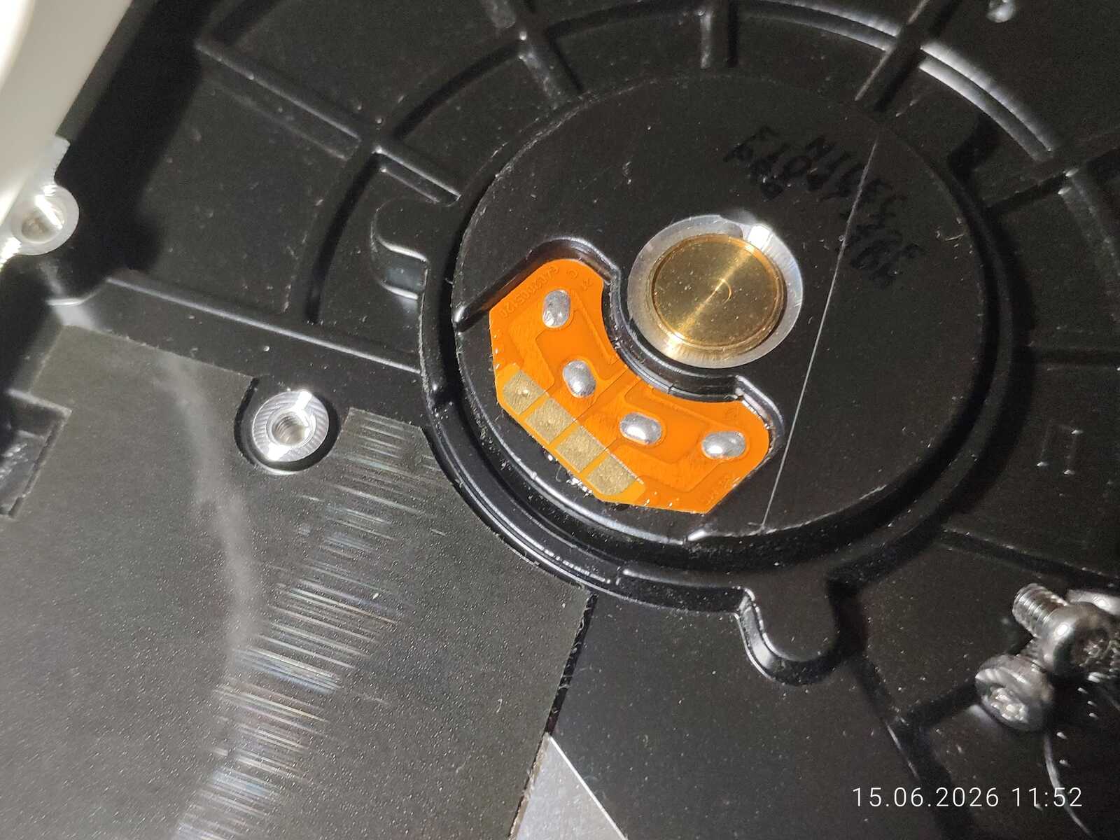

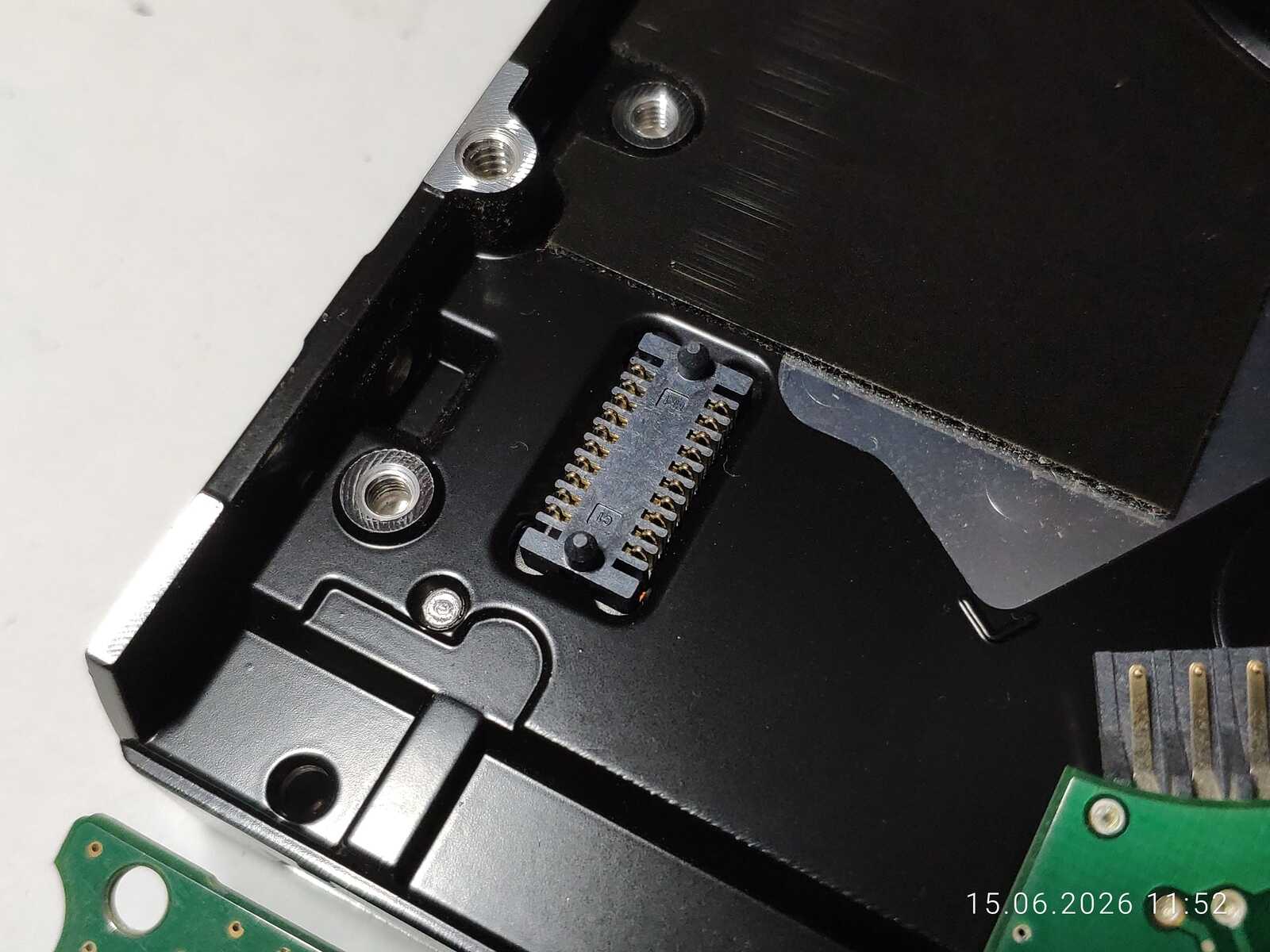

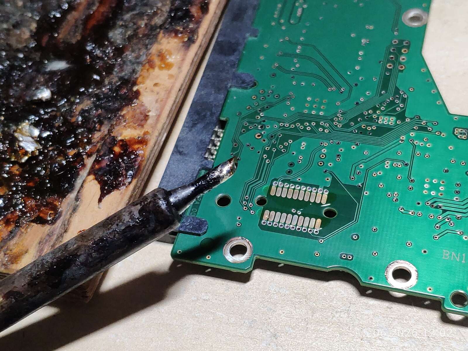

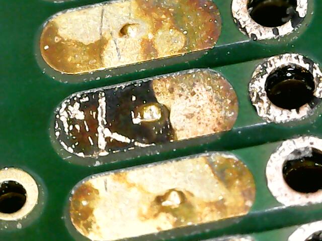

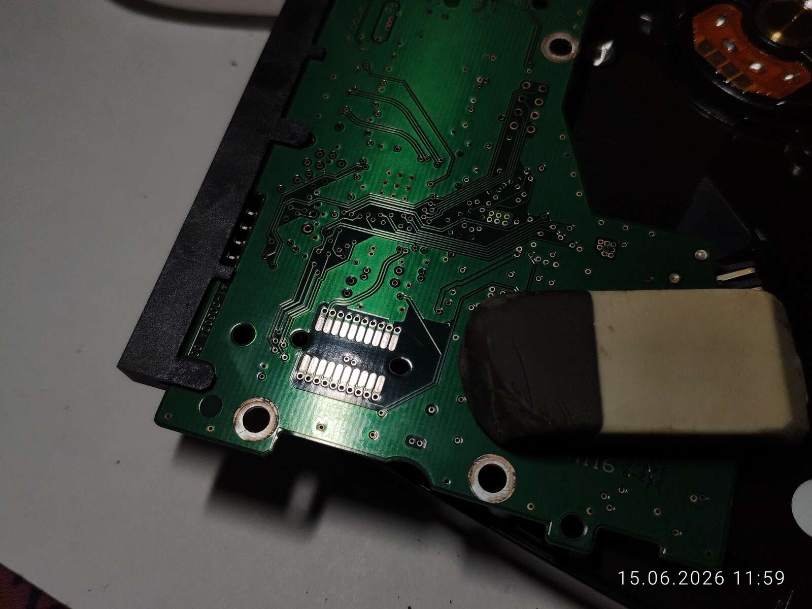

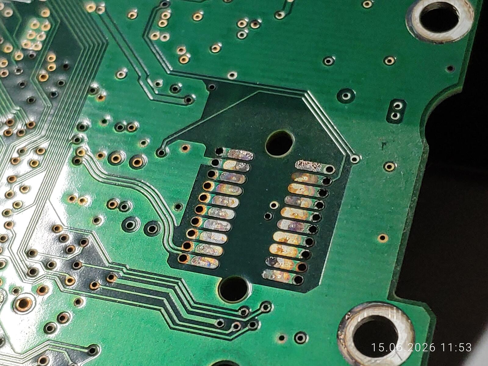

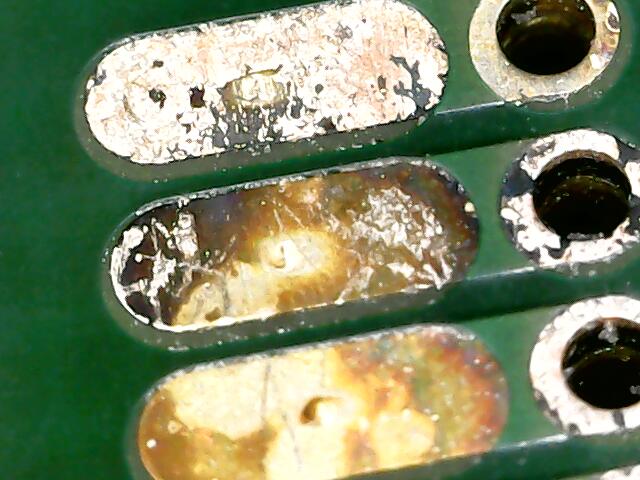

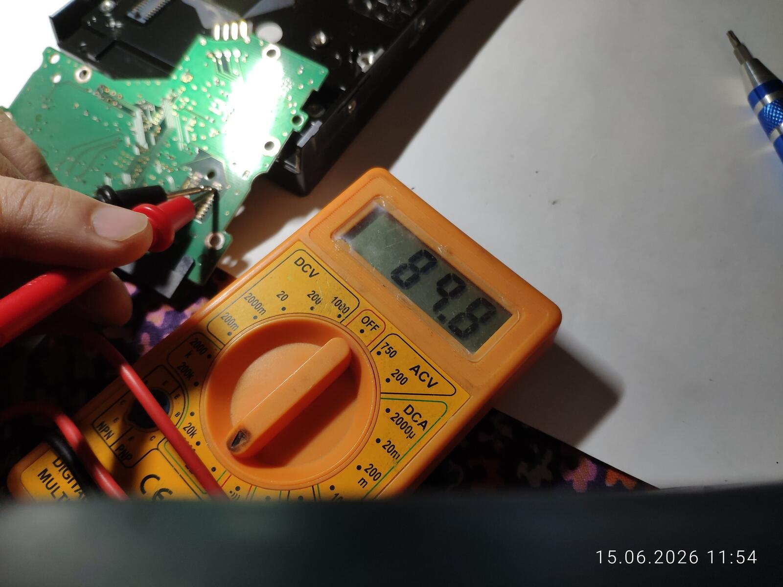

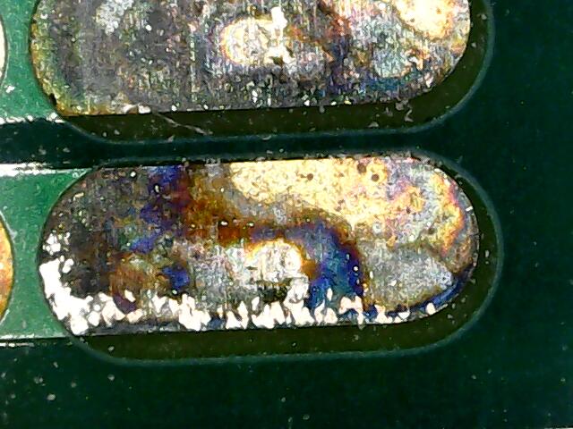

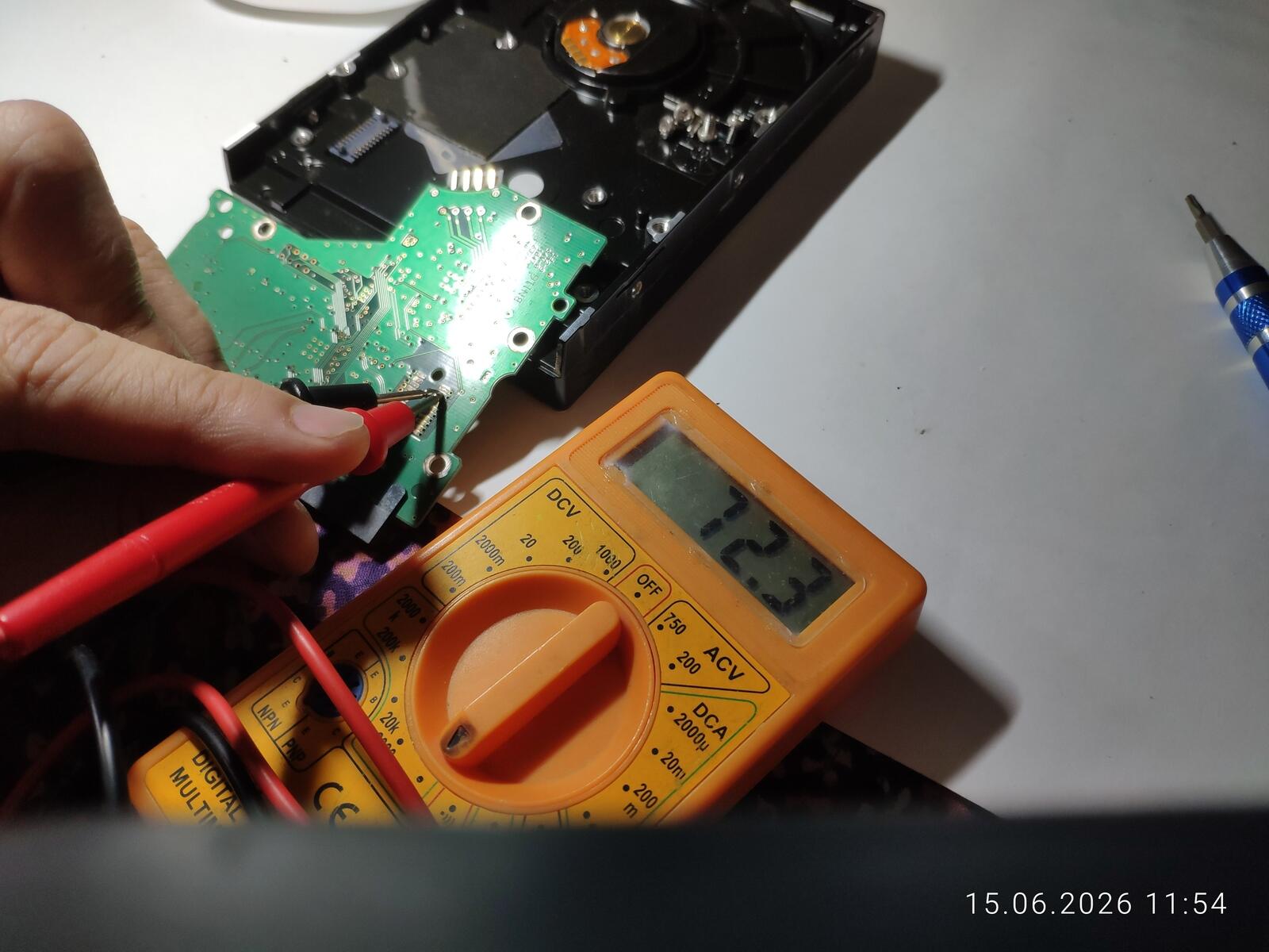

Вот и оно — запланированное устаревание от производителей HDD. Контактные площадки с обратной стороны платы, недоступной для пользователя, настолько окислились, что имеют сопротивление контакта в районе 70–90 Ом вместо положенных <1 Ом.

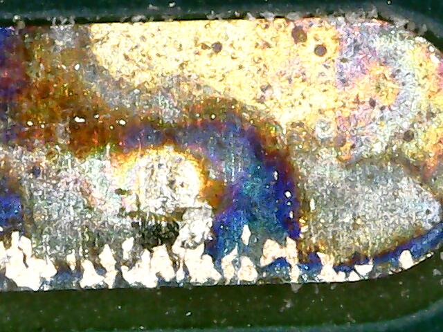

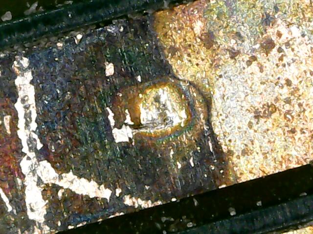

Вот так выглядят окислившиеся пятачки под микроскопом. Зрелище страшное в каком-то смысле. Отлично видно, что даже непосредственно в местах контакта есть окисления.

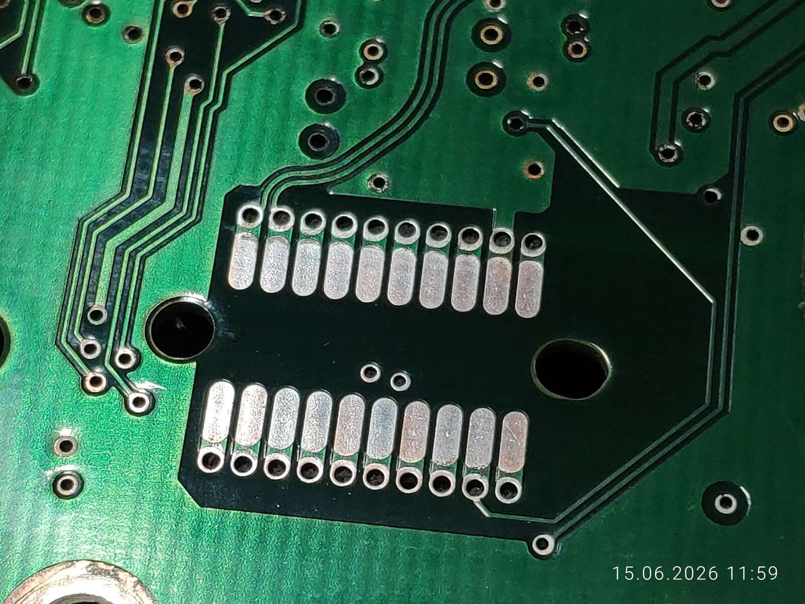

С трудом удалось снять окислы грубой стороной канцелярского ластика. Но когда пятки повторно окислятся — это лишь вопрос времени.
Производители должны были покрыть золотом данные контакты, чтобы предотвратить окисление, как это делают на модулях оперативной памяти и коннекторах PCI Express. Но, как все могли догадаться, производителям невыгодно выпускать долговечную технику без таких «случайных» недочётов.
Одно дело — оперативная память и PCI Express-устройства: там не нанести позолоту означает полный провал продукта, потому что любое прикосновение голыми руками со стороны потребителя — и всё может пойти прахом, вплоть до возврата по гарантии. Другое дело — HDD, где можно сокрыть намеренно оставленные без позолоты пятачки, что рано или поздно выйдут из строя по вине отсутствия антикоррозийного покрытия.
Сам же я не смогу нанести слой золота на контакты, поэтому применю гораздо более дешёвый способ защиты — обычный припой. Подпружиненные стальные контакты в него впаиваются, и припой становится барьером для проникновения воздуха в точку контакта, что предотвращает коррозию в дальнейшем.
Я буквально спас старый HDD на грани краха. В прямом смысле эту закладку запланированного устаревания можно назвать грязной, хоть она и скрыта от глаз обычного потребителя. Кто знает, сколько бы ещё проработал диск с окислившимися контактами. Любое микроскопическое движение, срыв подпружиненного контакта с места — и механика диска могла быть испорчена из-за повышенного сопротивления на переходах.

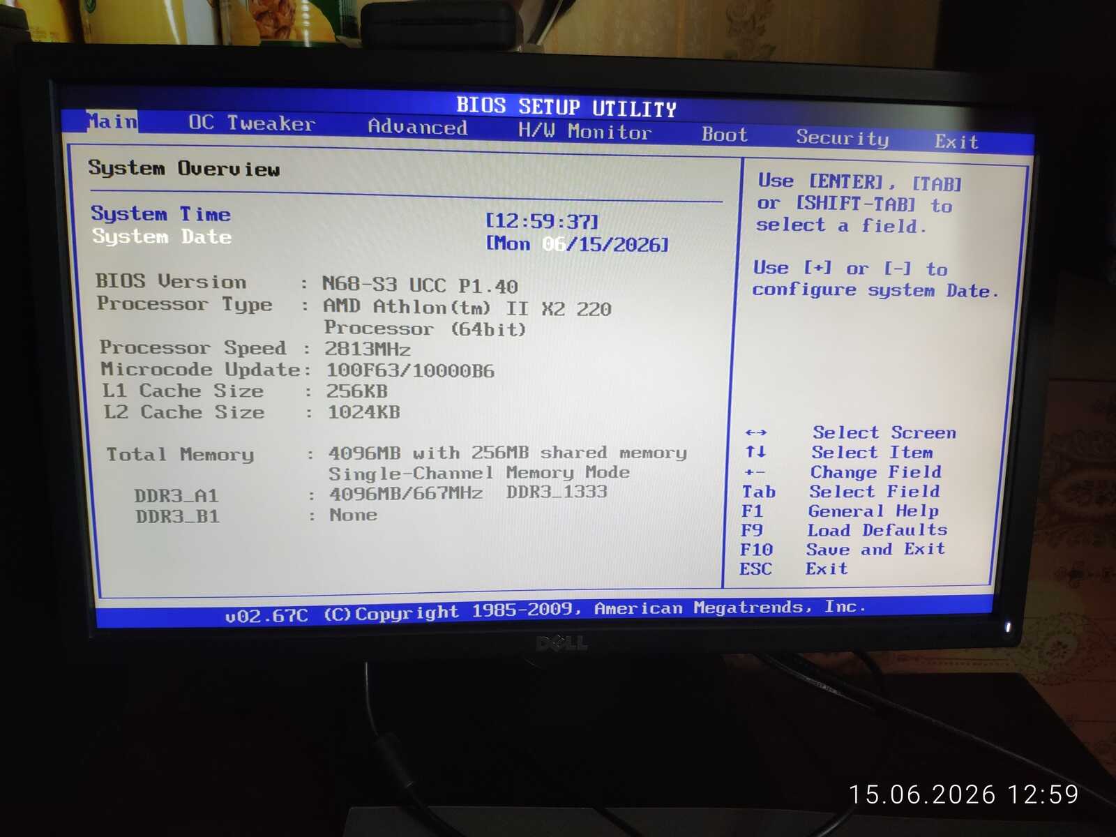

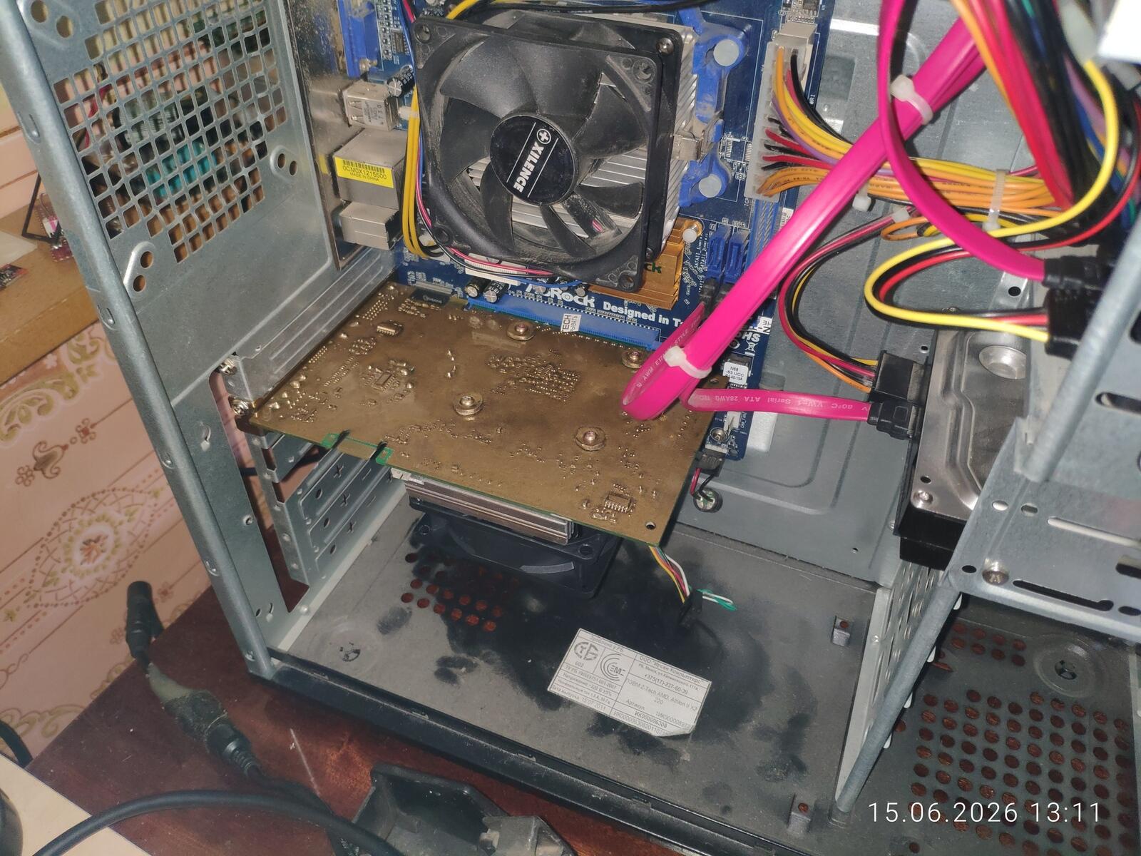

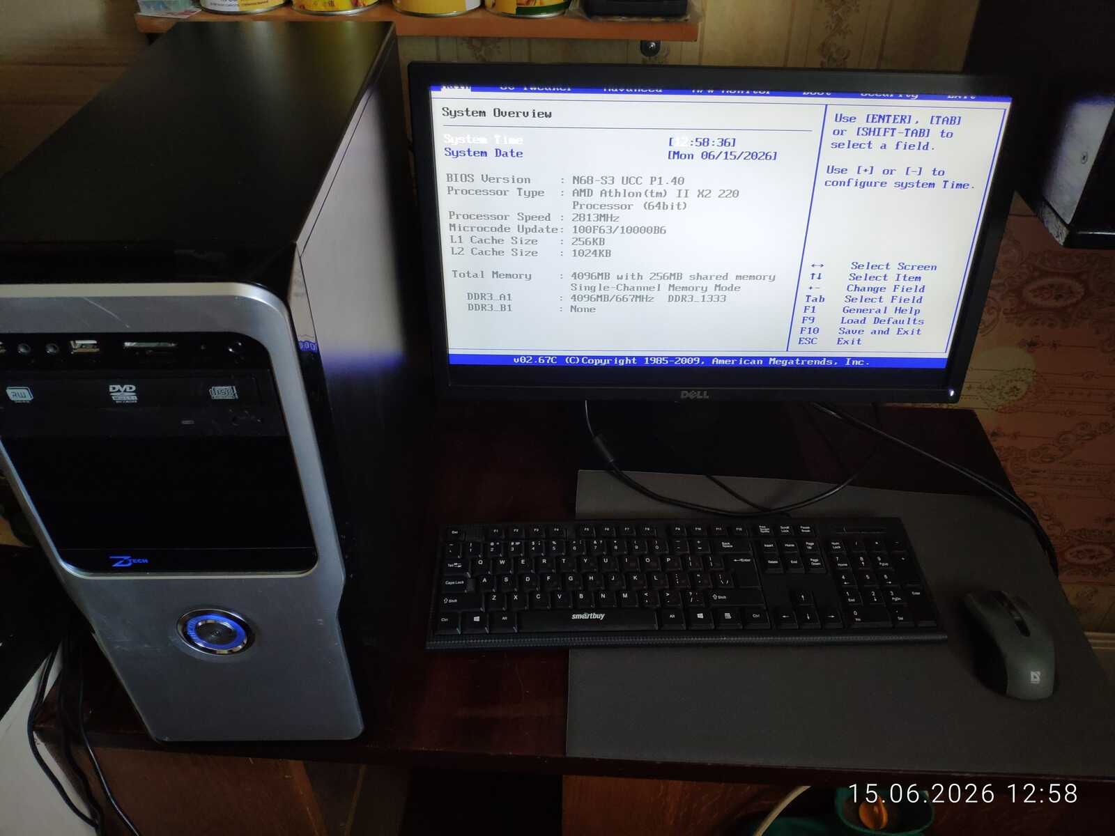

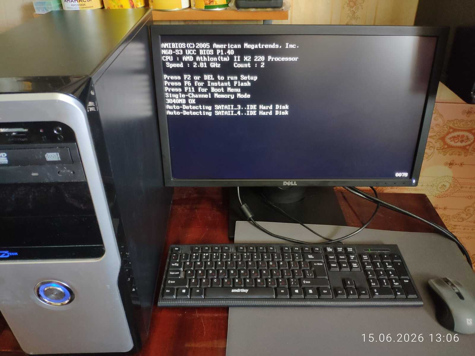

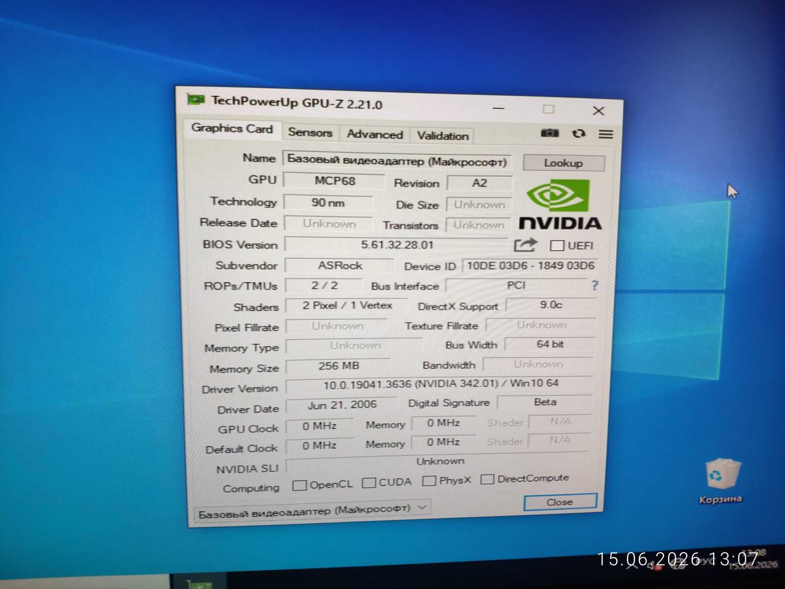

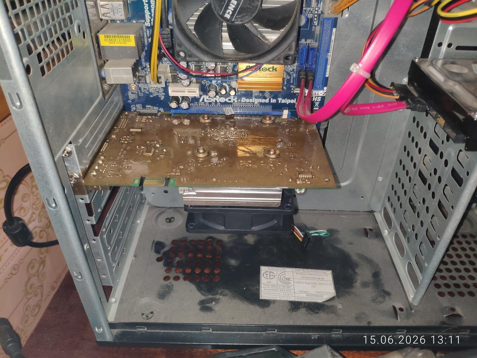

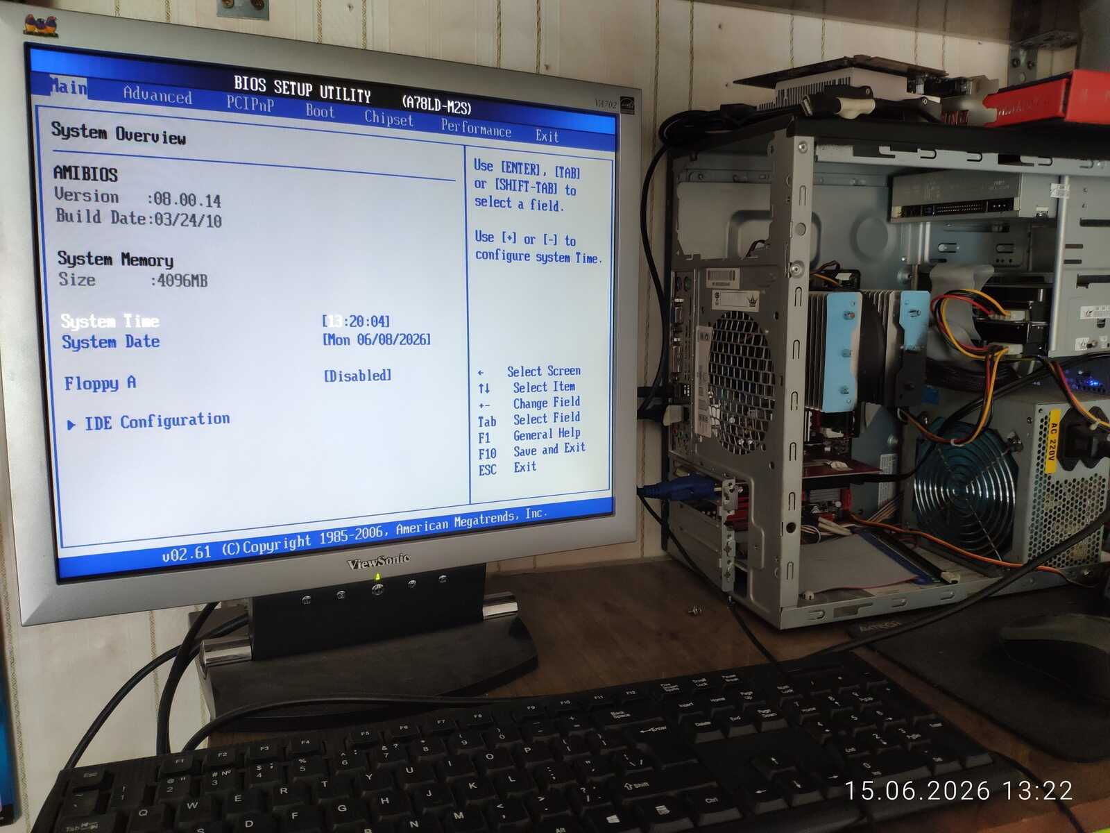

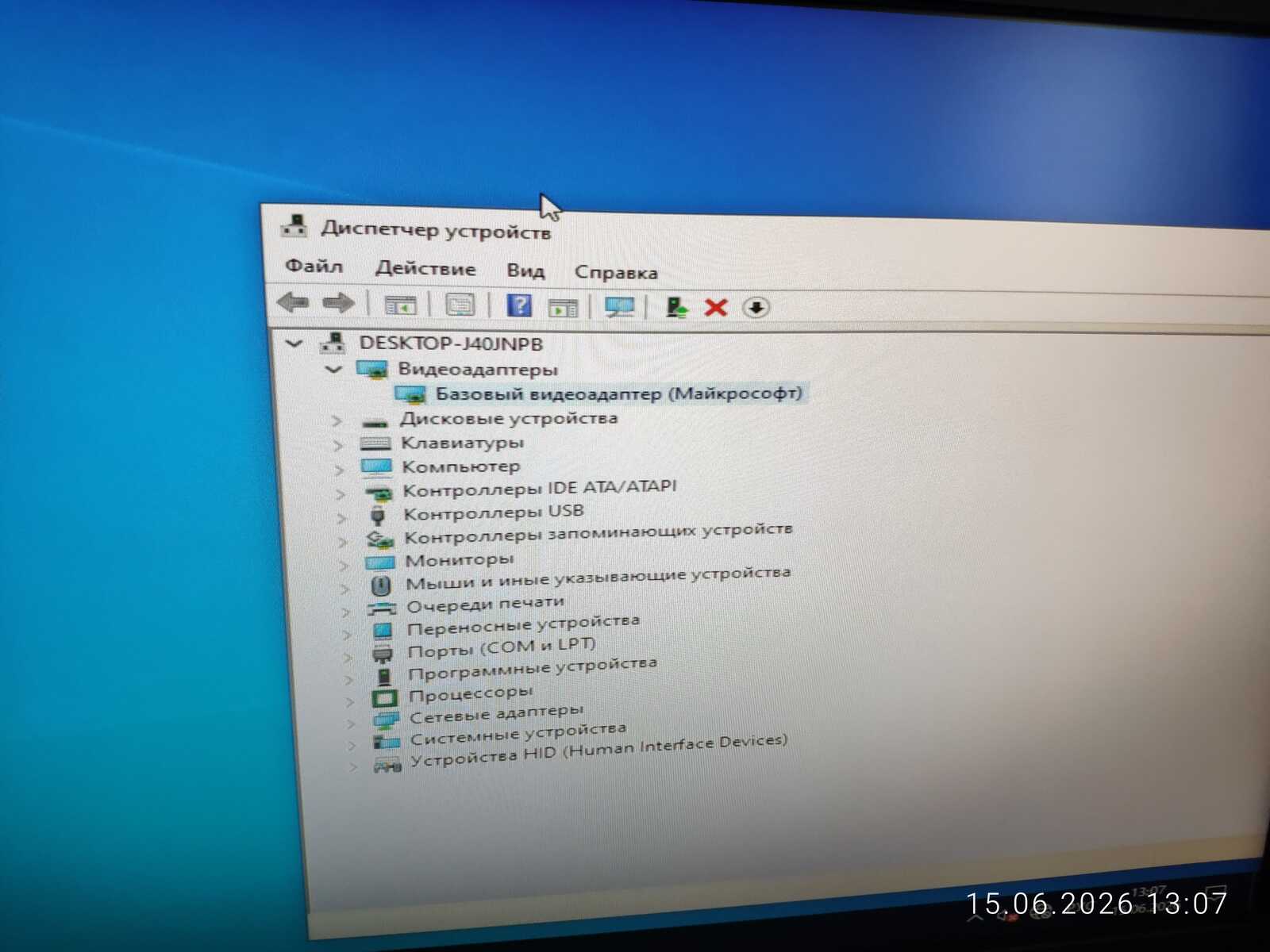

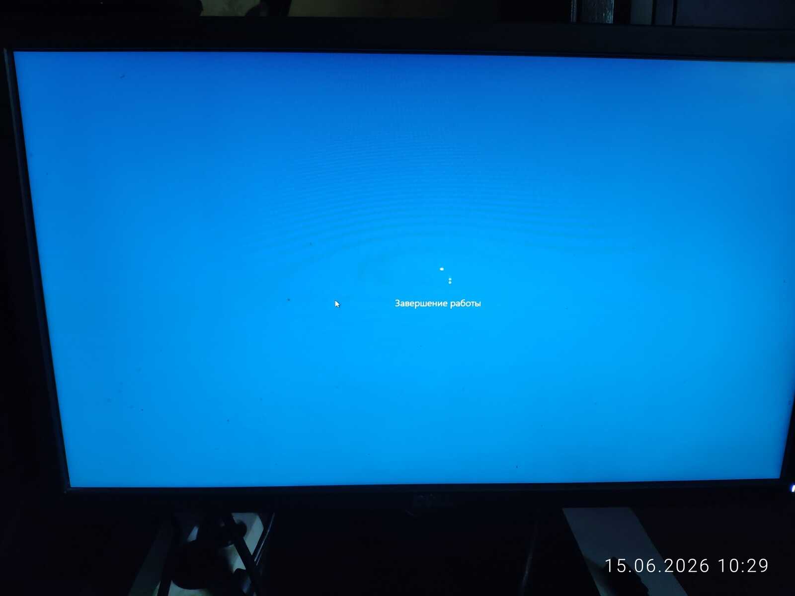

После сборки компьютер снова продемонстрировал симптом чёрного экрана. Понятное дело, что проблема не в диске. Если переключить монитор на встроенную графику, можно заметить, что изображение появляется. Это говорит о том, что видеокарта не инициализировалась должным образом. Да, я чистил контакты не только у оперативной памяти и HDD, но и у видеокарты, только без фанатизма. Именно к чистоте контактов мы в итоге вернёмся позже.

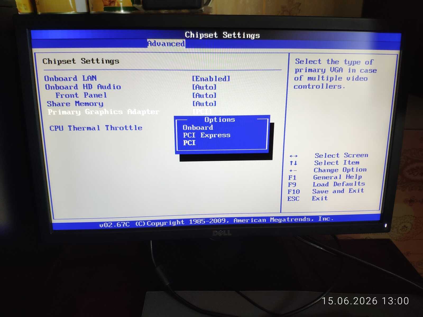

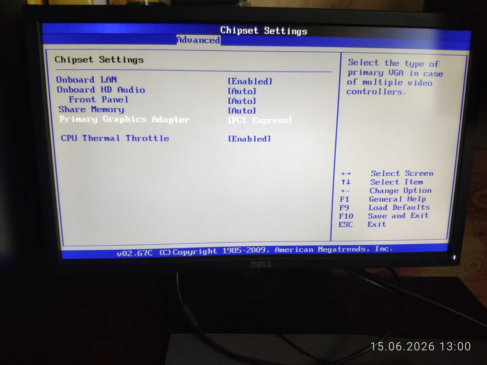

Проблема определённо не в настройках BIOS, иначе они повлияли бы на симптом чёрного экрана.
Разумеется, если видеокарта не инициализировалась, то и в операционной системе её не будет видно.

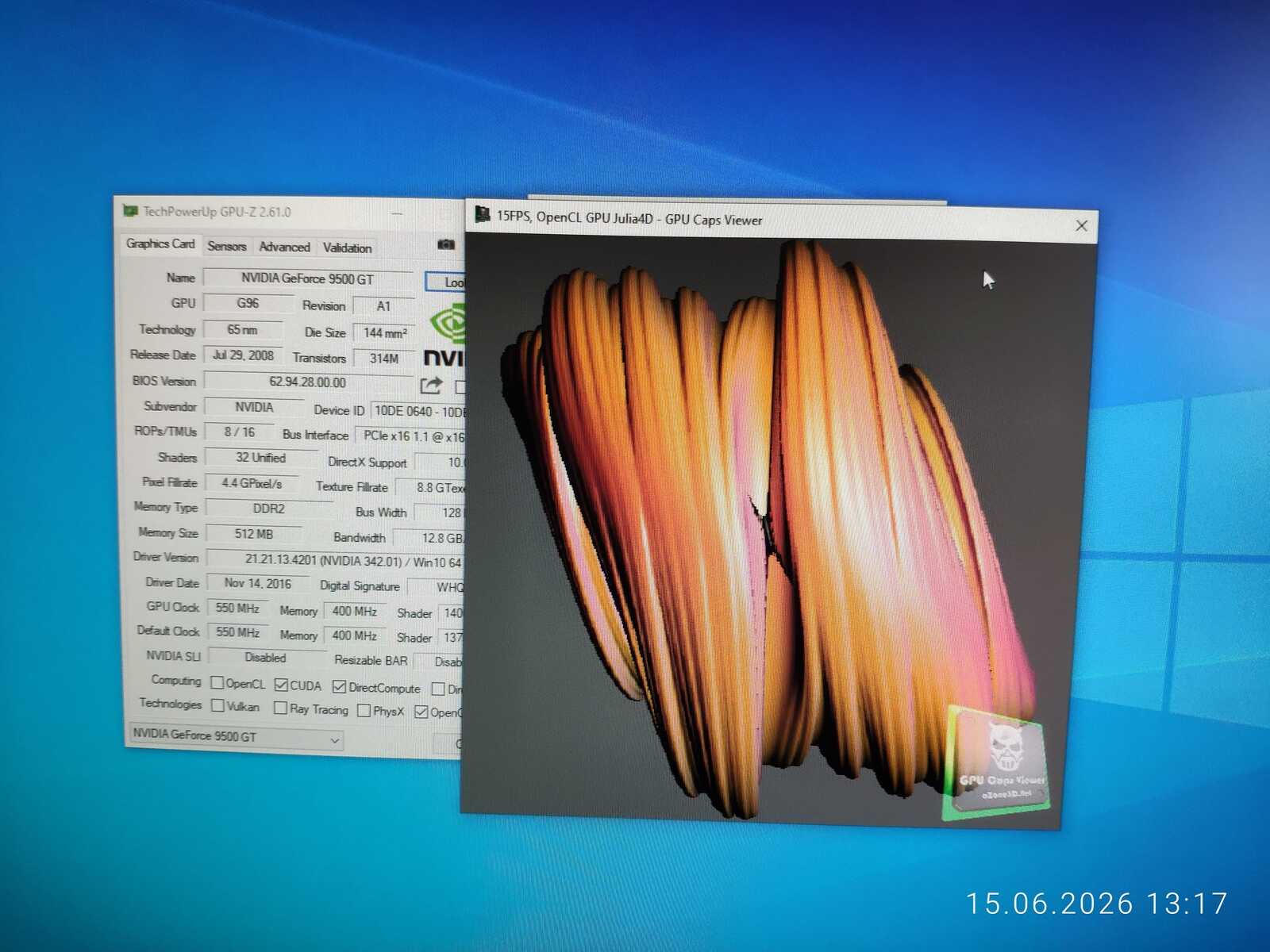

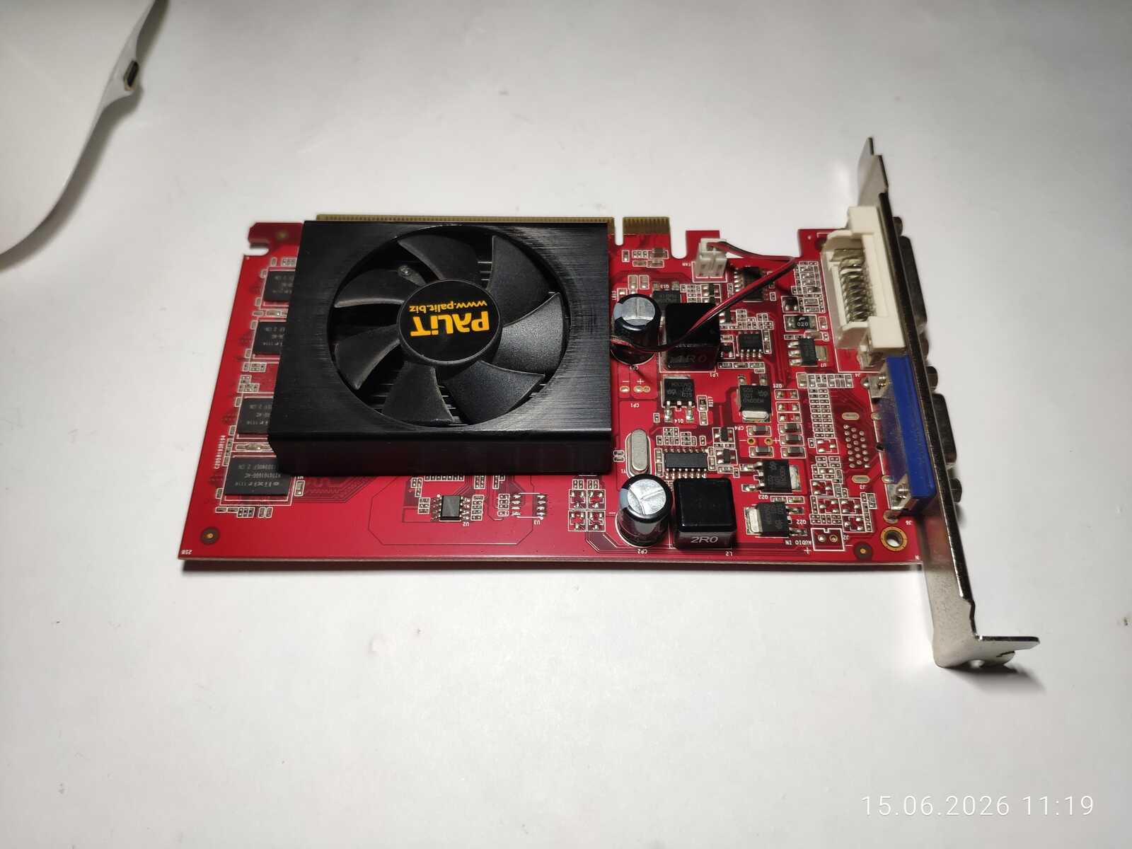

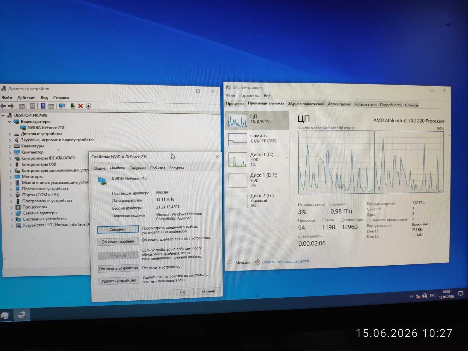

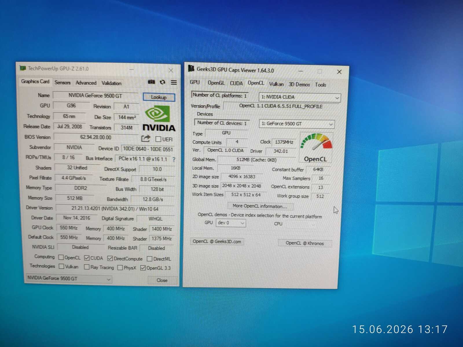

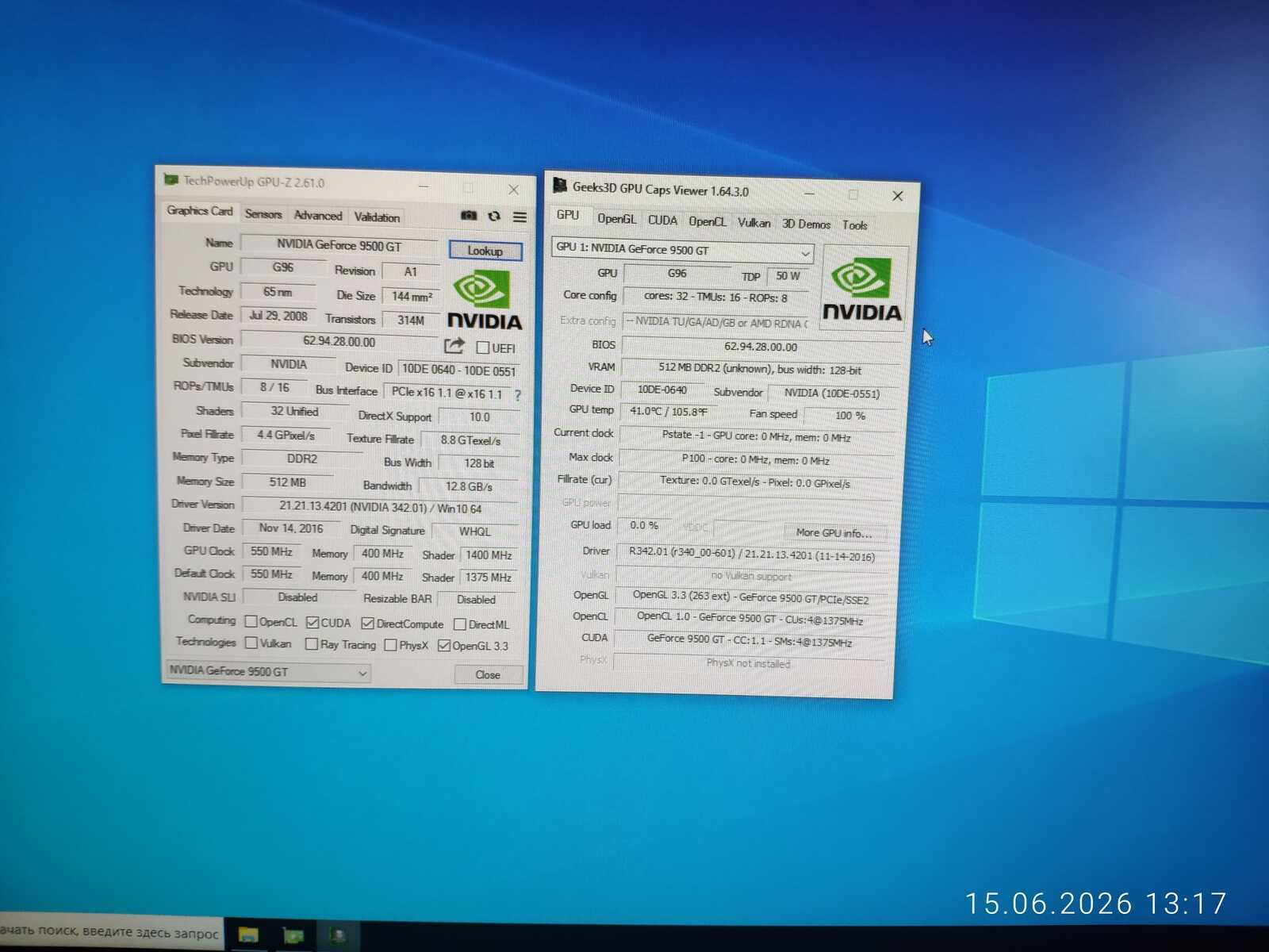

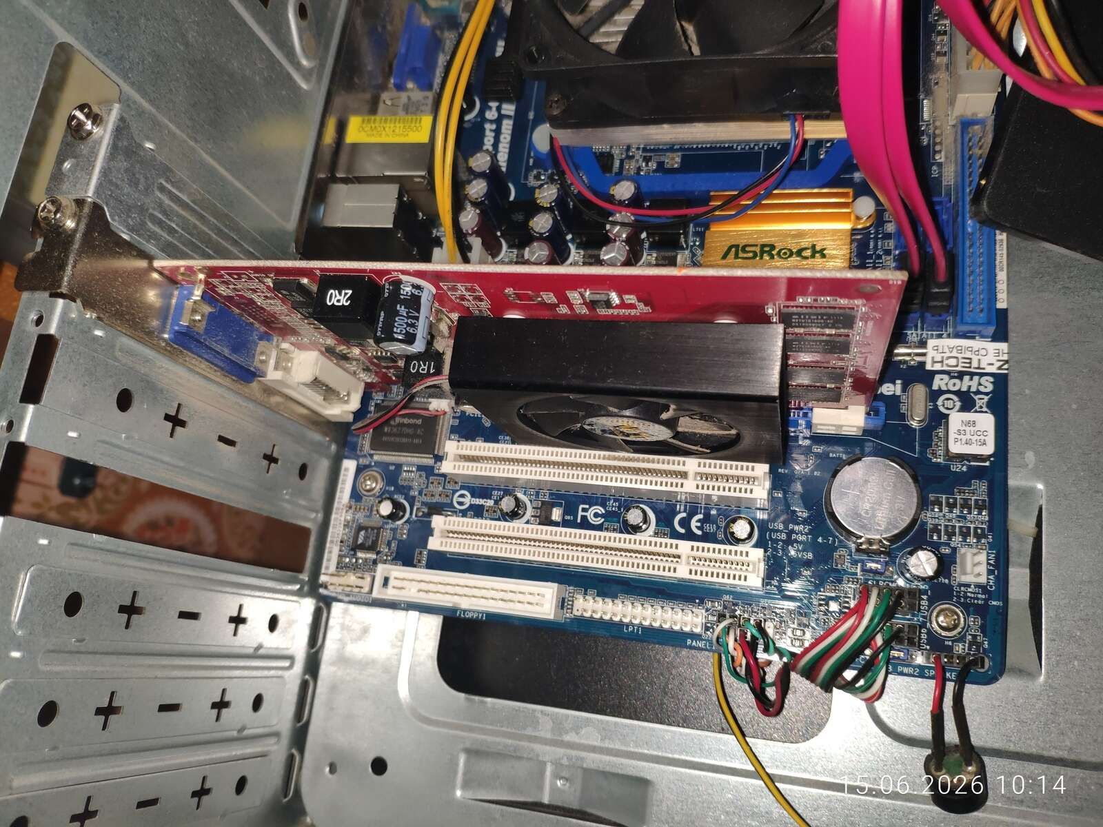

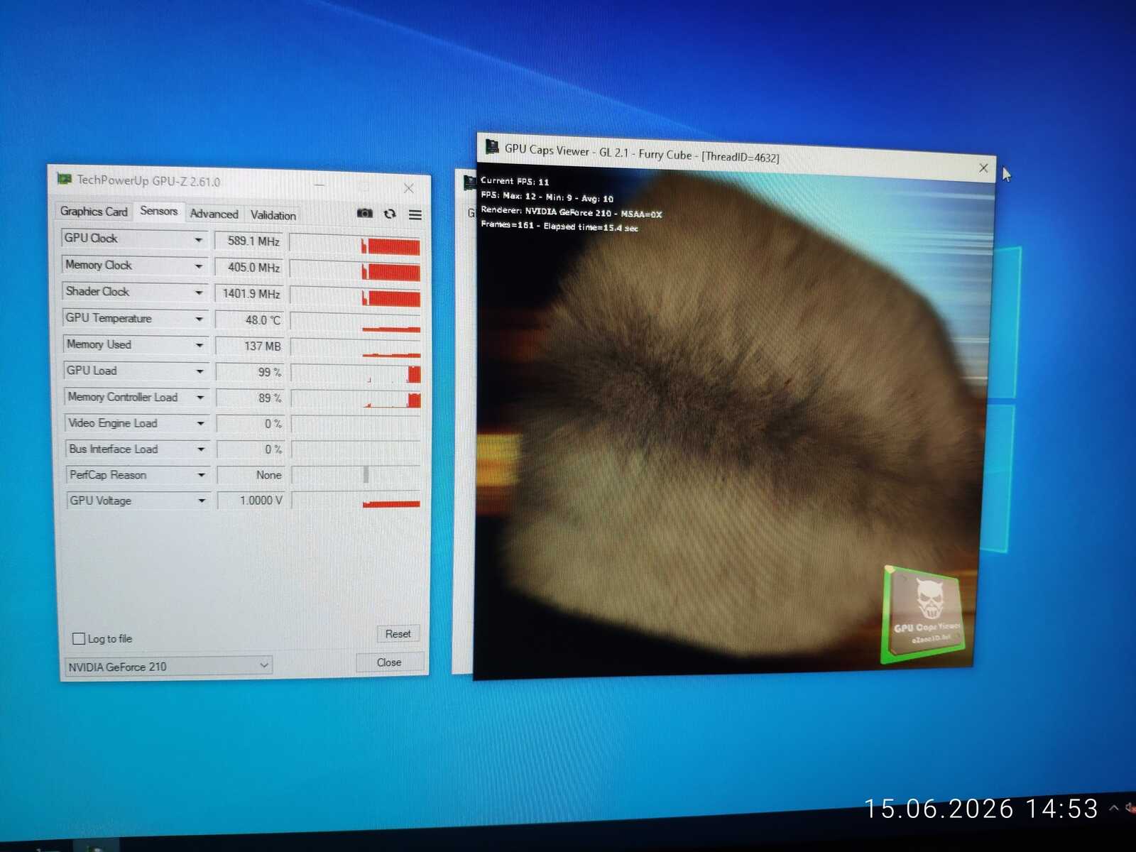

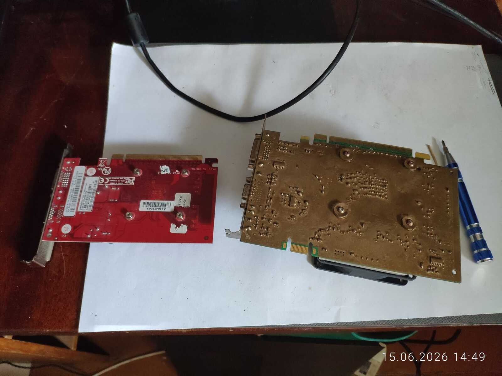

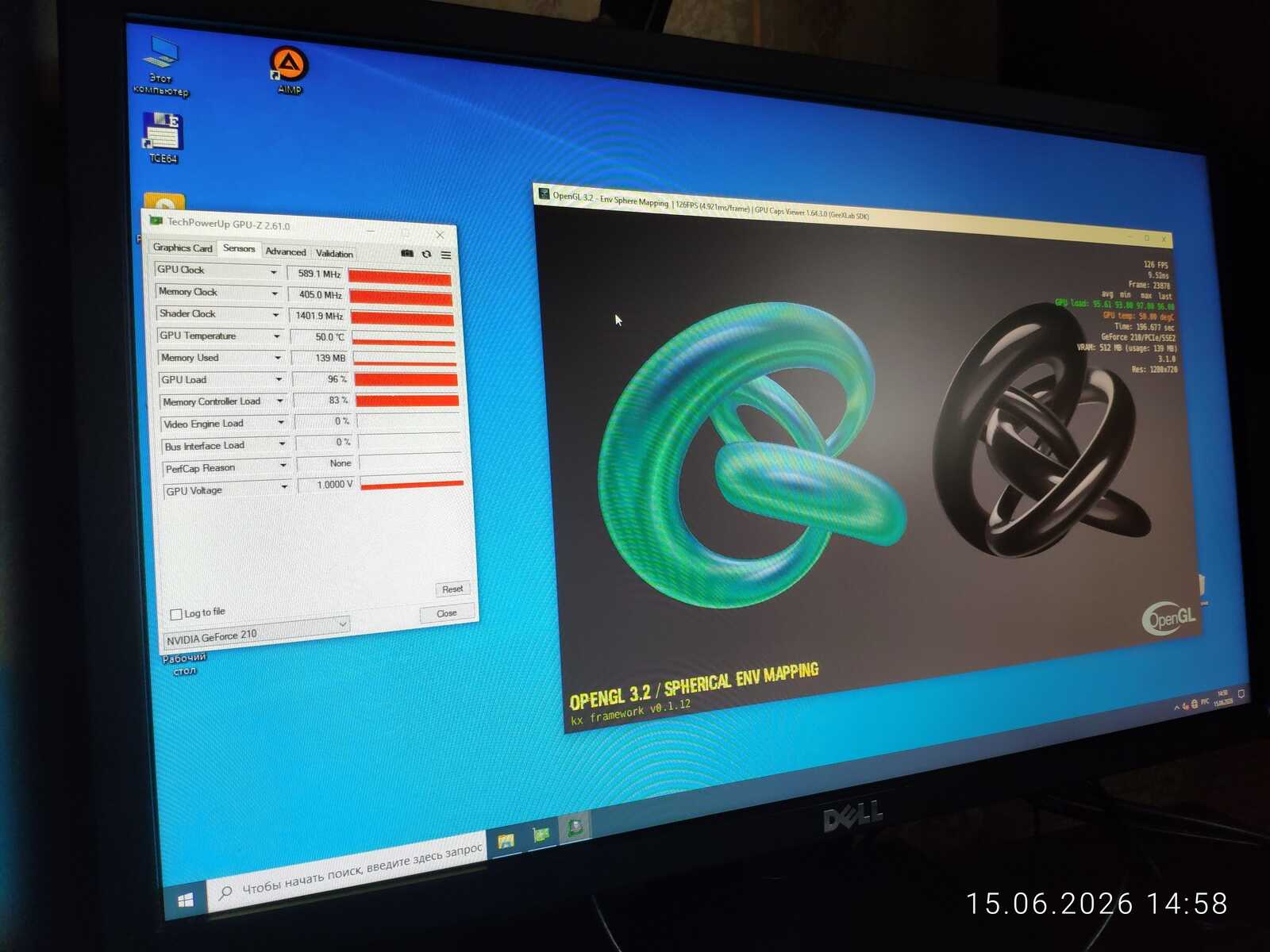

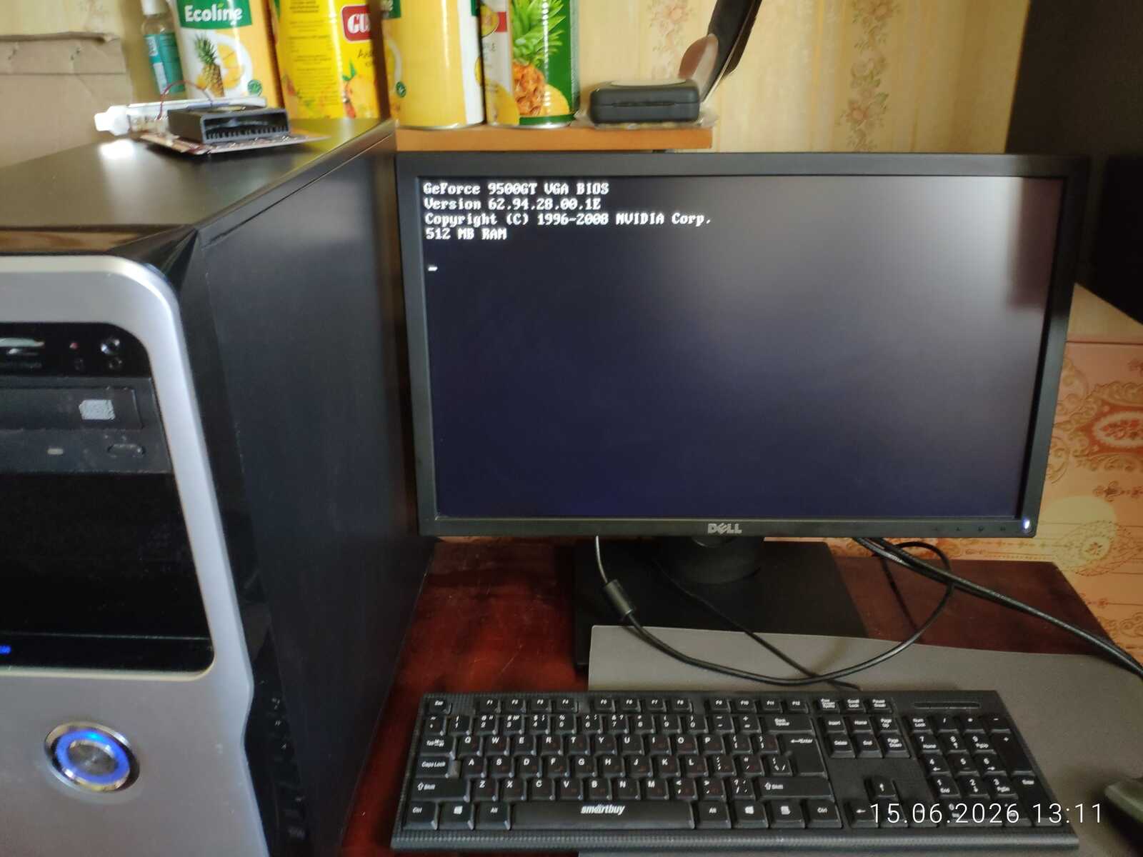

Устанавливаю в компьютер из своих запасов «золотую» DIY-версию отремонтированной GeForce 9500 GT. Вдруг это просто GeForce 210 накрылась медным тазом?
С моей видеокартой система прекрасно запустилась и работает. Драйвер, конечно, странный: контрольной панели нет, а GPU-Z привирает, заявляя об отсутствии поддержки OpenCL. Но по факту OpenCL есть и прекрасно работает. Впрочем, это уже программная часть, а у нас аппаратная проблема.
Что это у нас получается: это GeForce 210 умерла? Нет. В другом компьютере она прекрасно запускается и работает. Так что проблема явно не в видеокарте, хотя её замена и привела к положительному результату.
На всякий случай я ещё тщательнее прочистил контакты PCI-Express коннектора у GeForce 210. Тут нужно быть аккуратным, чтобы не стереть слой золота, защищающий от окислов. Похоже, это помогло, потому что больше не происходило ситуаций с чёрным экраном. Вполне возможно, контакты были грязными не только у видеокарты, но и в слоте системной платы, который протёрся сам при установке другой карточки.

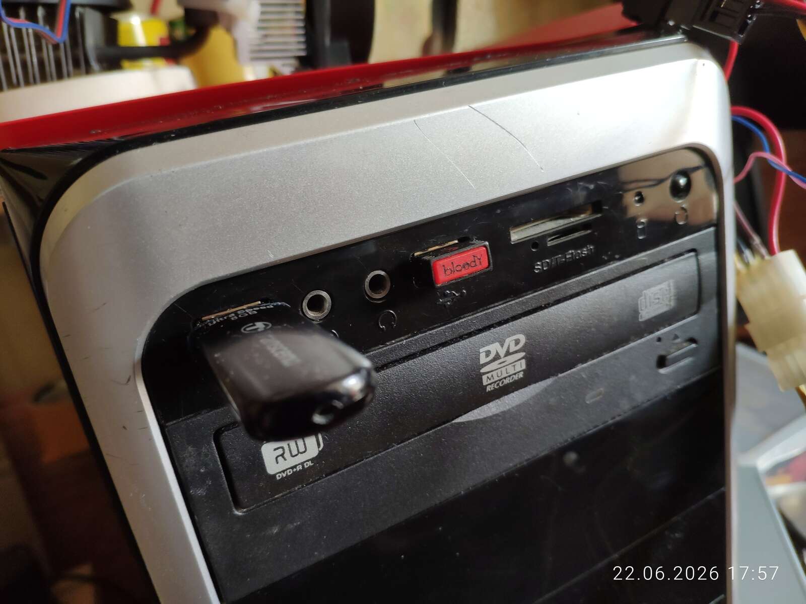

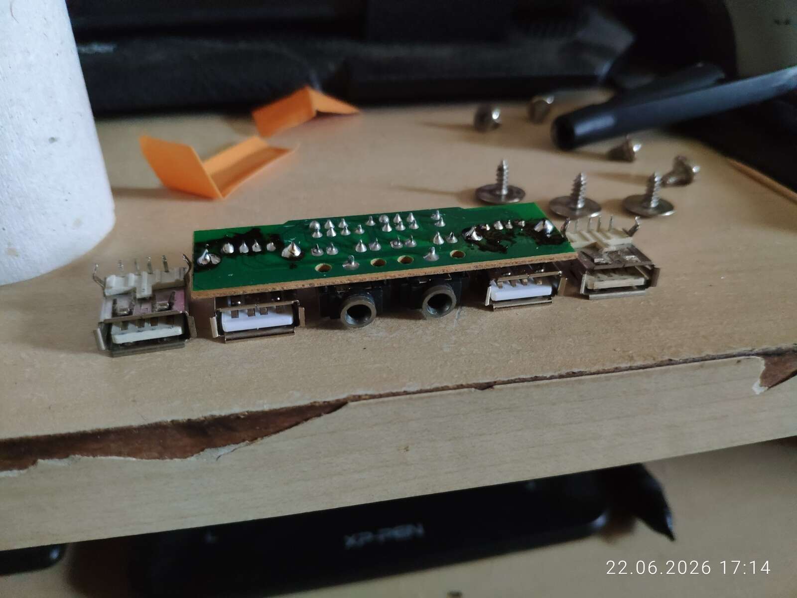

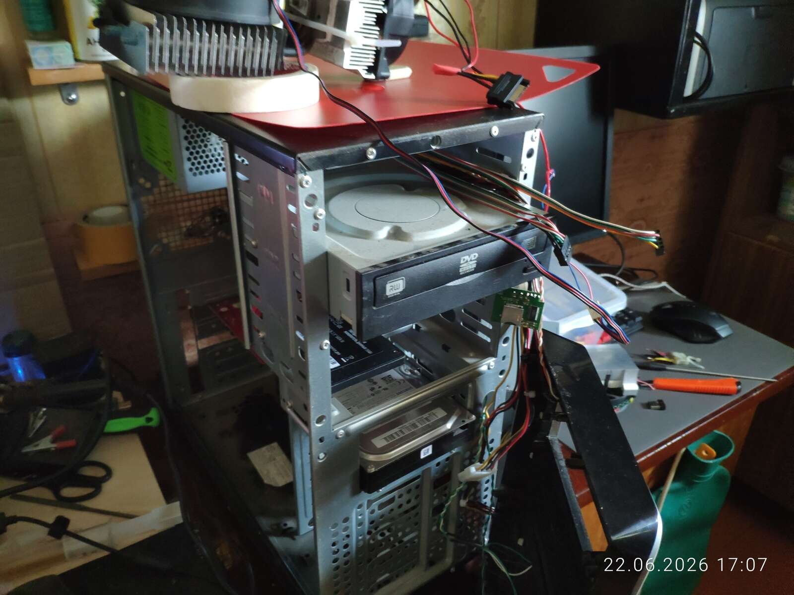

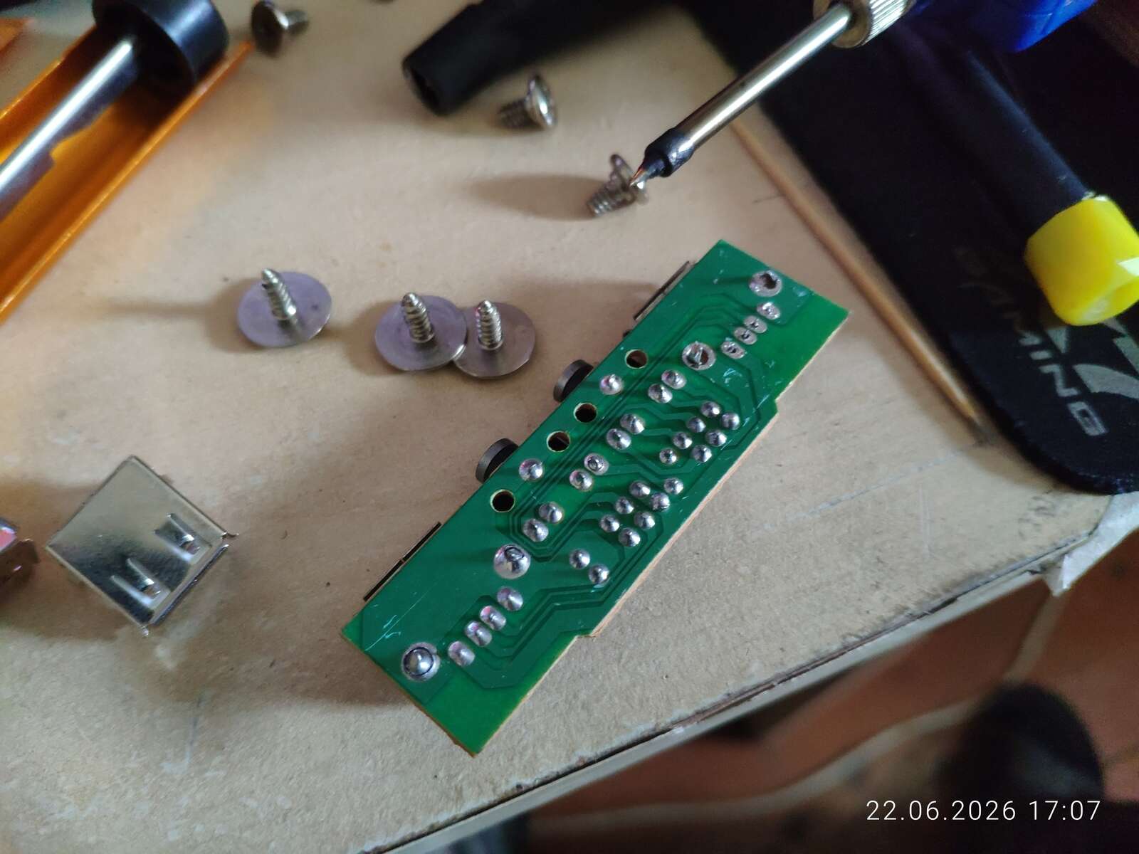

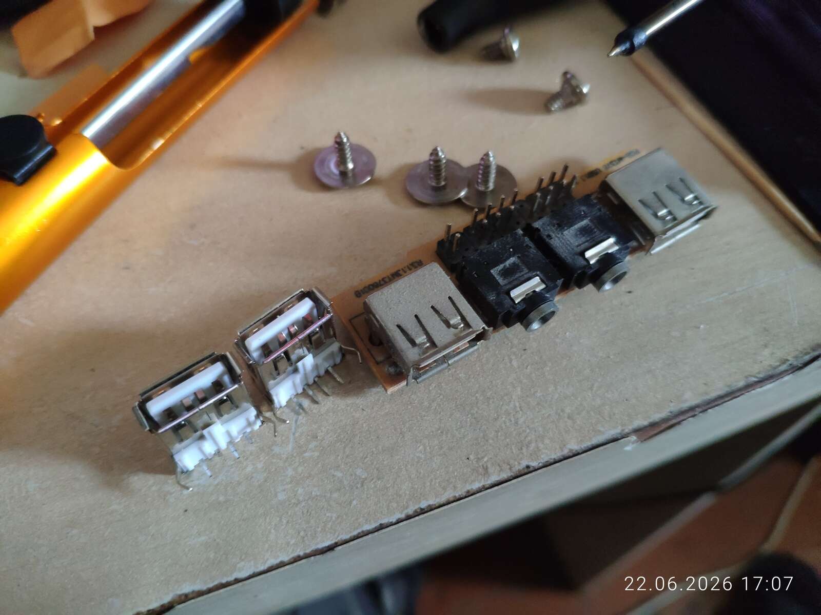

USB-разъёмы передней панели работают очень плохо. Флешки болтаются и отключаются от лёгкого прикосновения. Нужно перепаять разъёмы. Делов на пять минут.

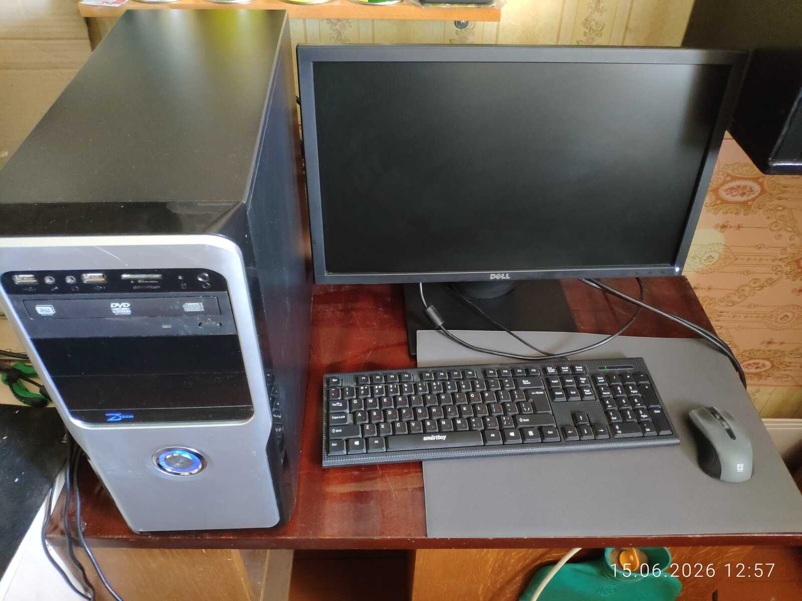

Теперь с этим компьютером точно закончили. Проблема оказалась весьма специфической и нестабильной. Всё находилось в отличном рабочем состоянии, но при этом не работало. Суть, судя по всему, оказалась именно в грязных контактах слота PCI Express. Можно было даже сказать, что это именно видеокарта сломалась, только вот если бы она сломалась, это точно было бы заметно в случаях, когда компьютер запускался и была возможность провести всевозможные тесты.
Так или иначе, компьютер теперь исправно работает, сколько бы я его ни включал. Да, аудио на передней панели не подключено — некоторые могли заметить это по фотографиям ранее. Но оно уже давно отключено, а значит, не просто так. В любом случае, это уже совсем другая тема, требующая серьёзного разбирательства и, возможно, модификаций или переделок.
