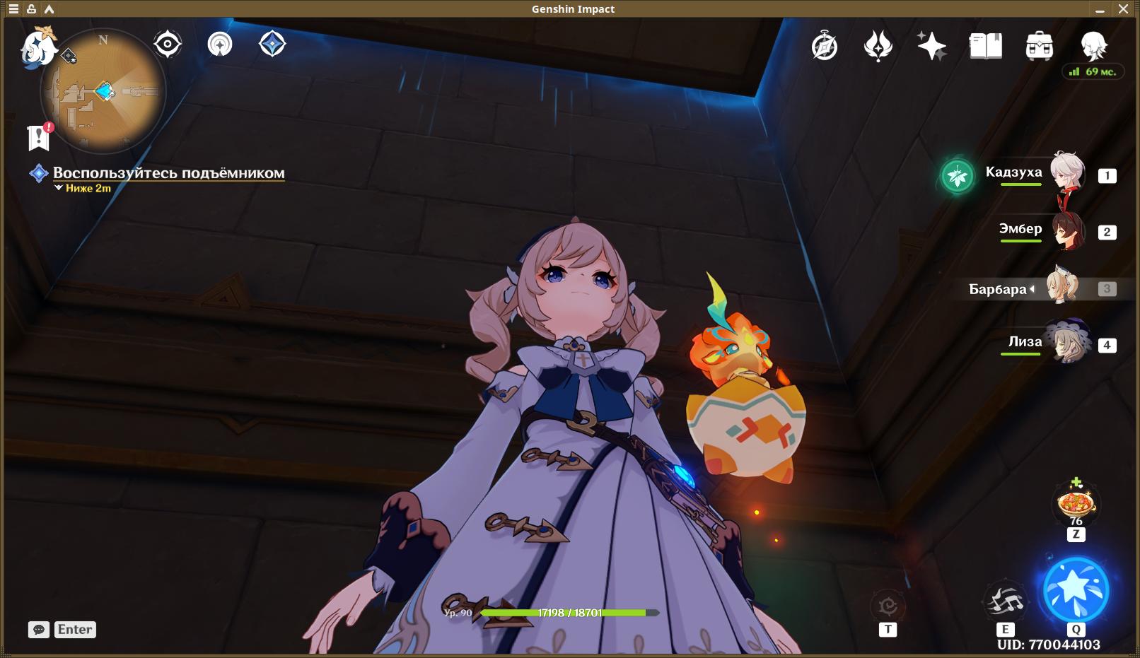

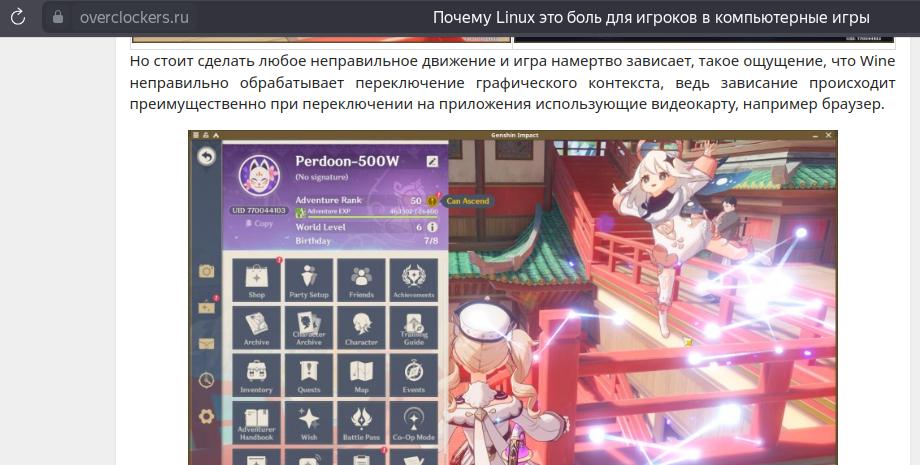

Относительно недавно у игроков Genshin Impact появилась проблема, правда только у любителей линукса, игра просто перестала запускаться под линуксом. В целом, спустя время накинули костылей в Wine (основная прослойка для запуска Windows игр под линуксом, ибо нативных игр почти нет), и игра наконец запустилась, однако у меня были зависания при переключении на другие окна в пределах операционной системы... Мои подозрения пали на графическую подсистему, и в целом тогда довольно чётко определил суть проблемы, сам того не подозревая.

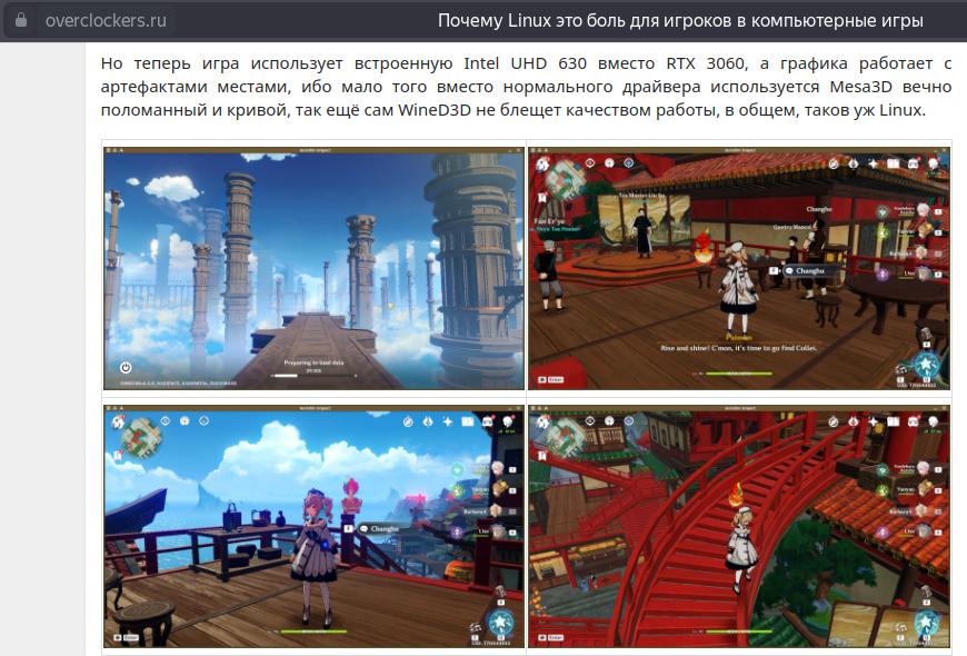

Да и не будем забывать про тот факт, что игра запущенная на встроенной графике работала гораздо стабильнее, если конечно удавалось запустить без чёрного окна, ибо стандартный WineD3D (прослойка между DX и OGL) работает плохо...

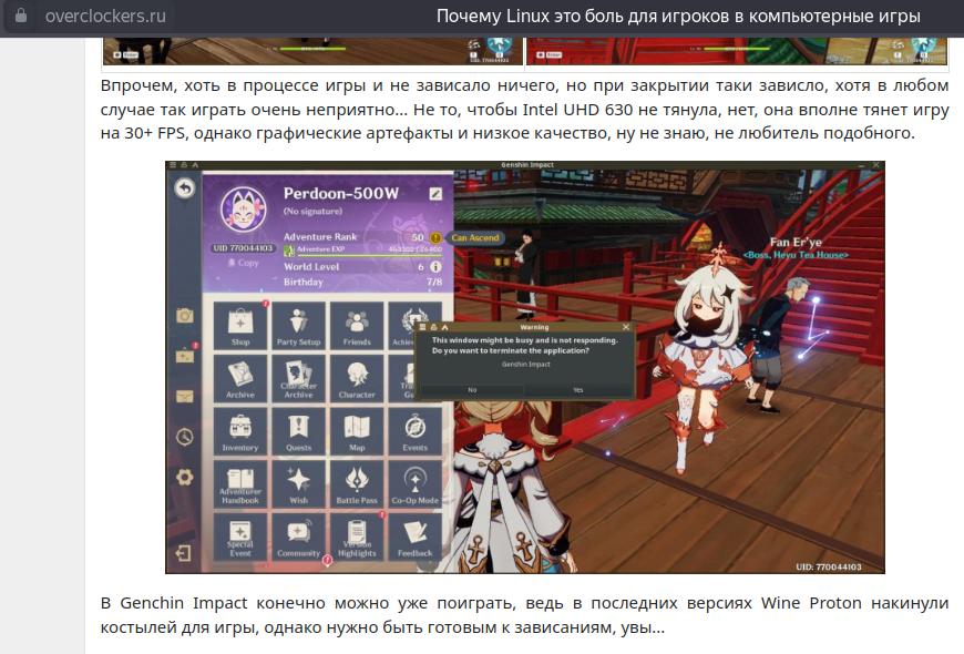

Однако сейчас я снова начал играть в Genshin Impact, и в целом играть возможно, если только ничего не делать помимо игры, иначе можно словить зависание, а можно и не словить, смотря как повезёт с линуксом.

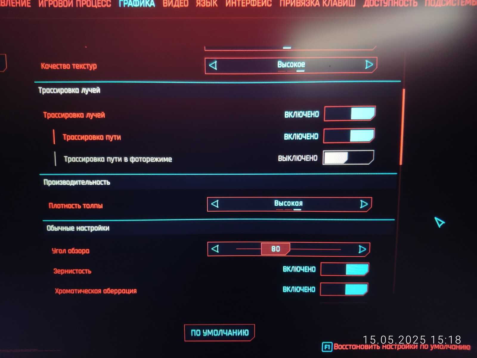

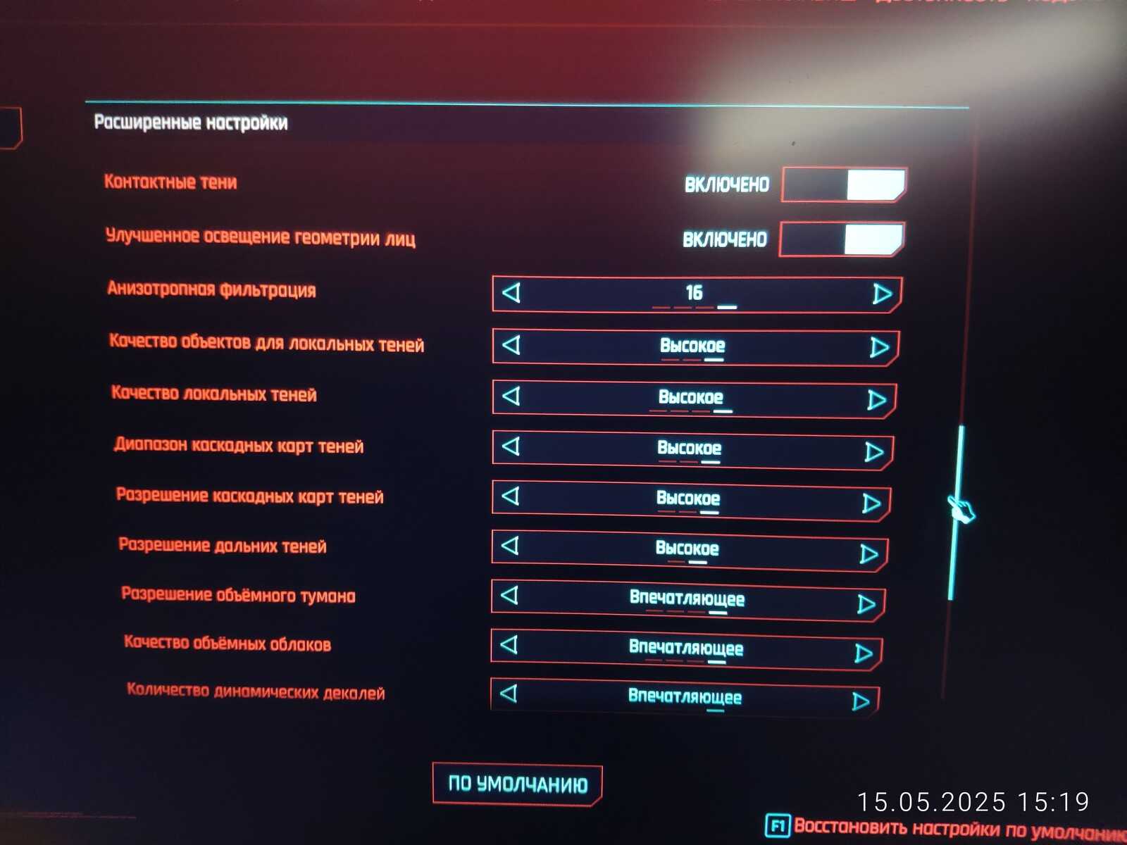

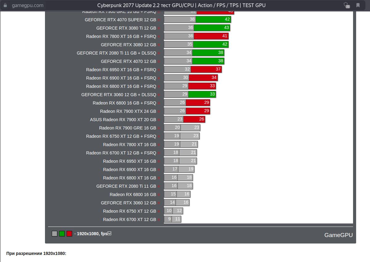

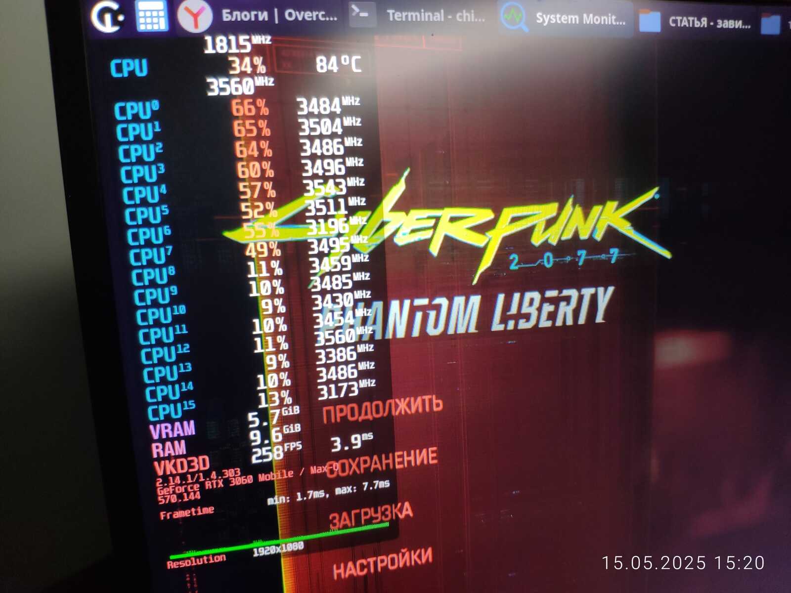

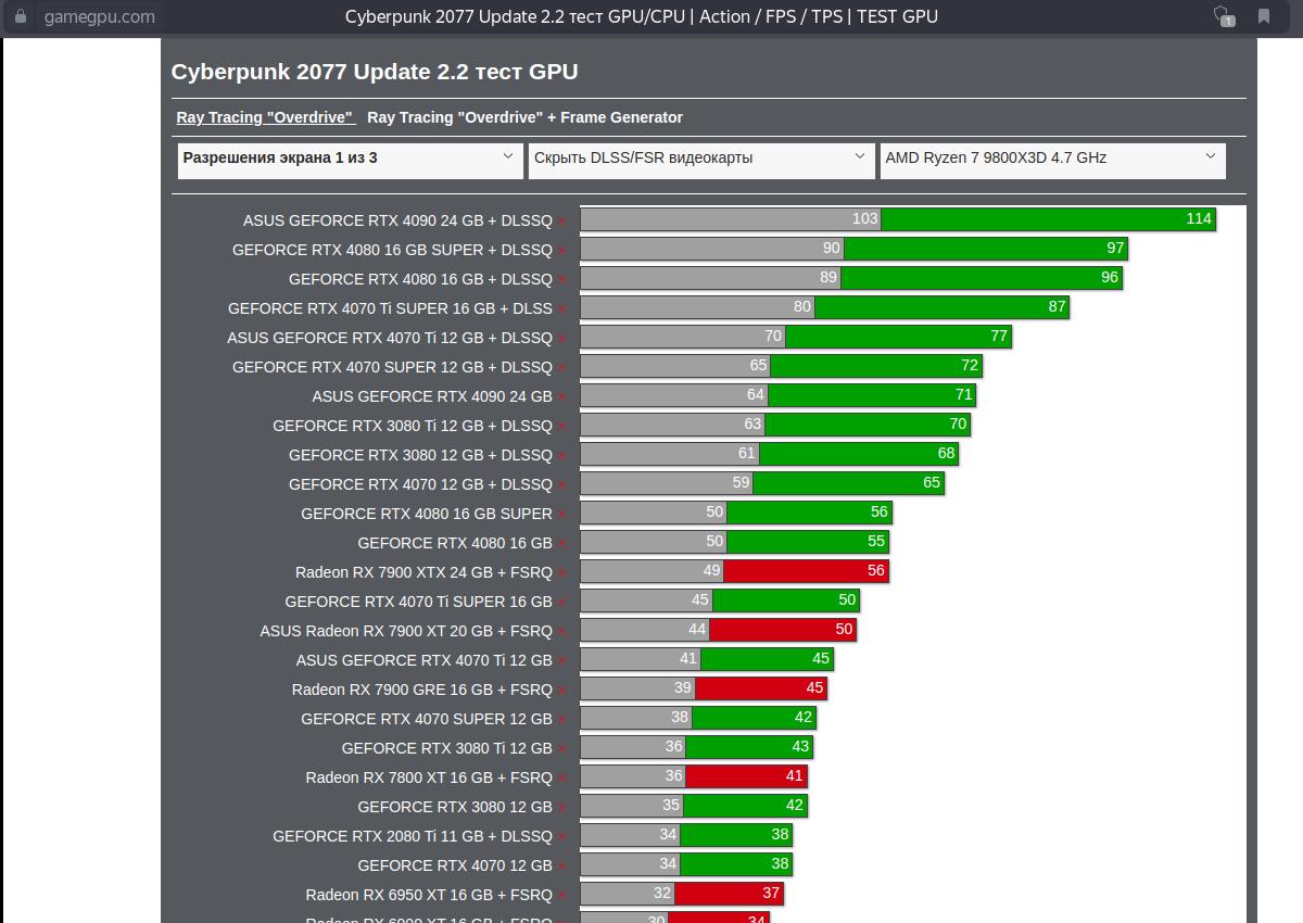

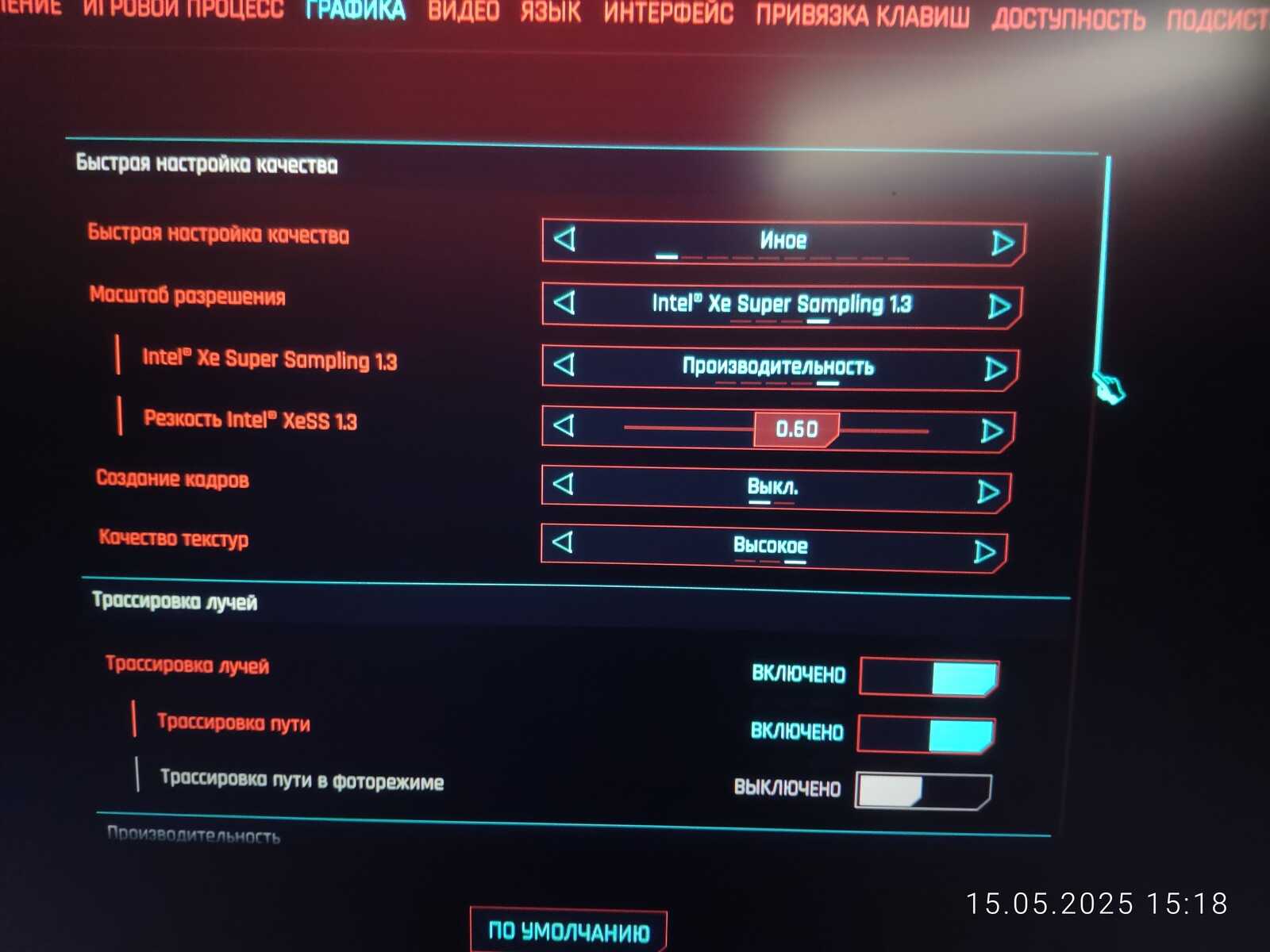

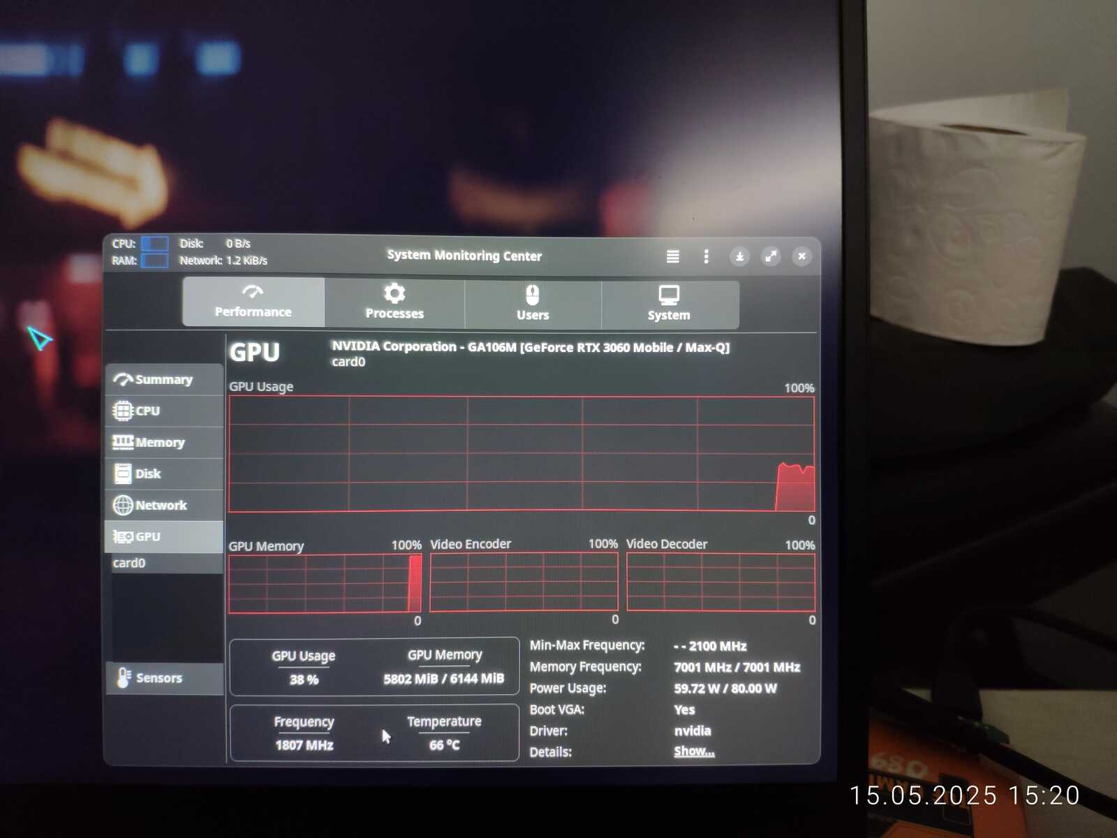

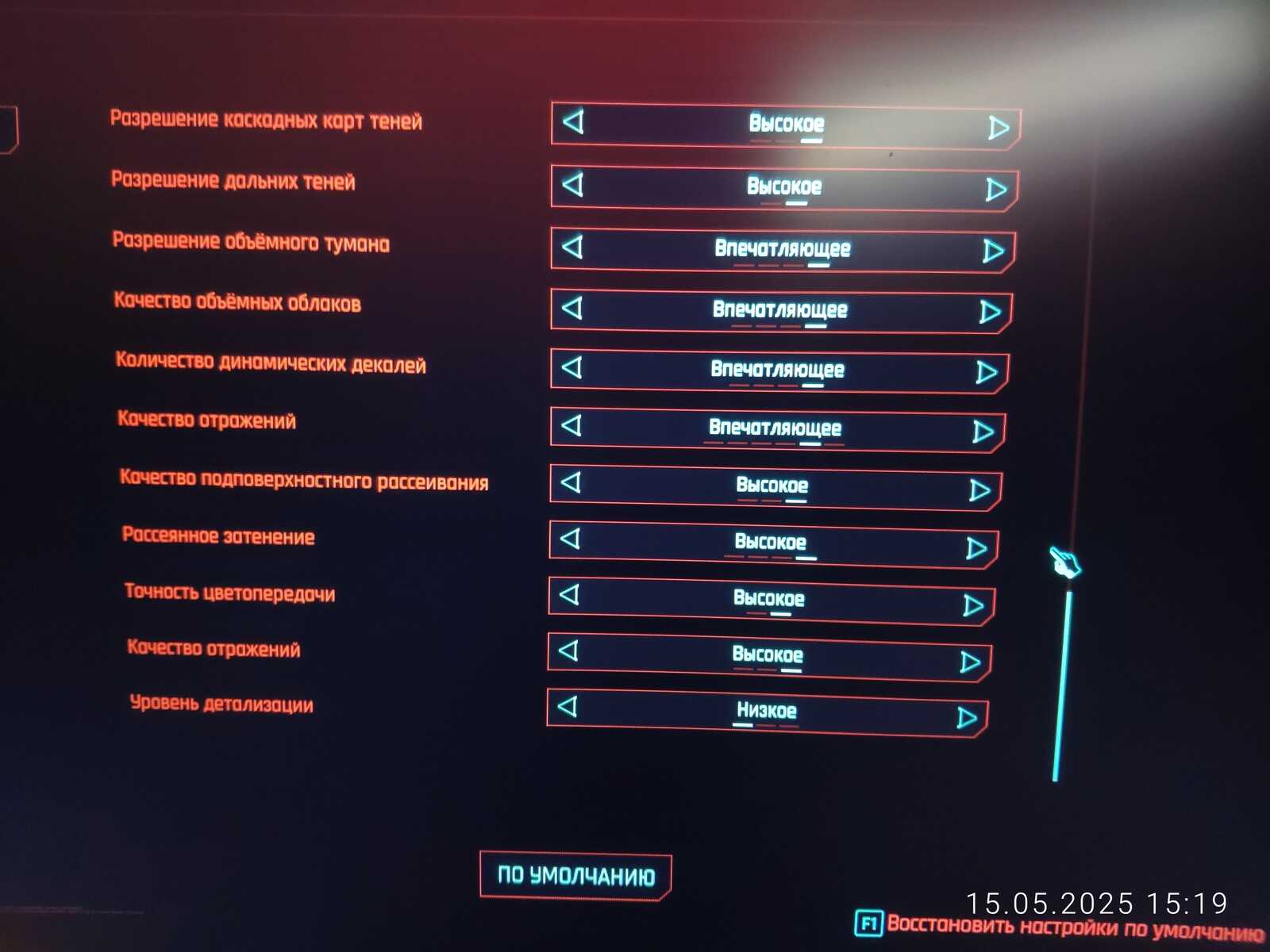

Может я и получил всего 31 FPS в Cyberpunk 2077 с максимальными настройками графики и трассировкой путей, но это всего лишь RTX 3060 Mobile, да ещё и под линуксом недоразвитым, что не способен поднять 80 Вт лимит мощности до нормальных 120 Вт.
У меня кстати соотносится FPS с тестами RTX 3060 в интернете, правда там указан более качественный DLSS, да и наверняка использовали нормальную операционную систему вместо Linux, и лимиты мощности не ужаты до 80 Вт. В любом случае, Intel XeSS даже в режиме производительности показывает весьма качественную картинку, а уровень производительности моей мобильной RTX 3060 + XeSS выходит почти на уровне RX 6800 XT / RX 6900 XT + FSR, хотя если запустить в среде Windows, то наверное даже и перегонит эти красные поделки.
