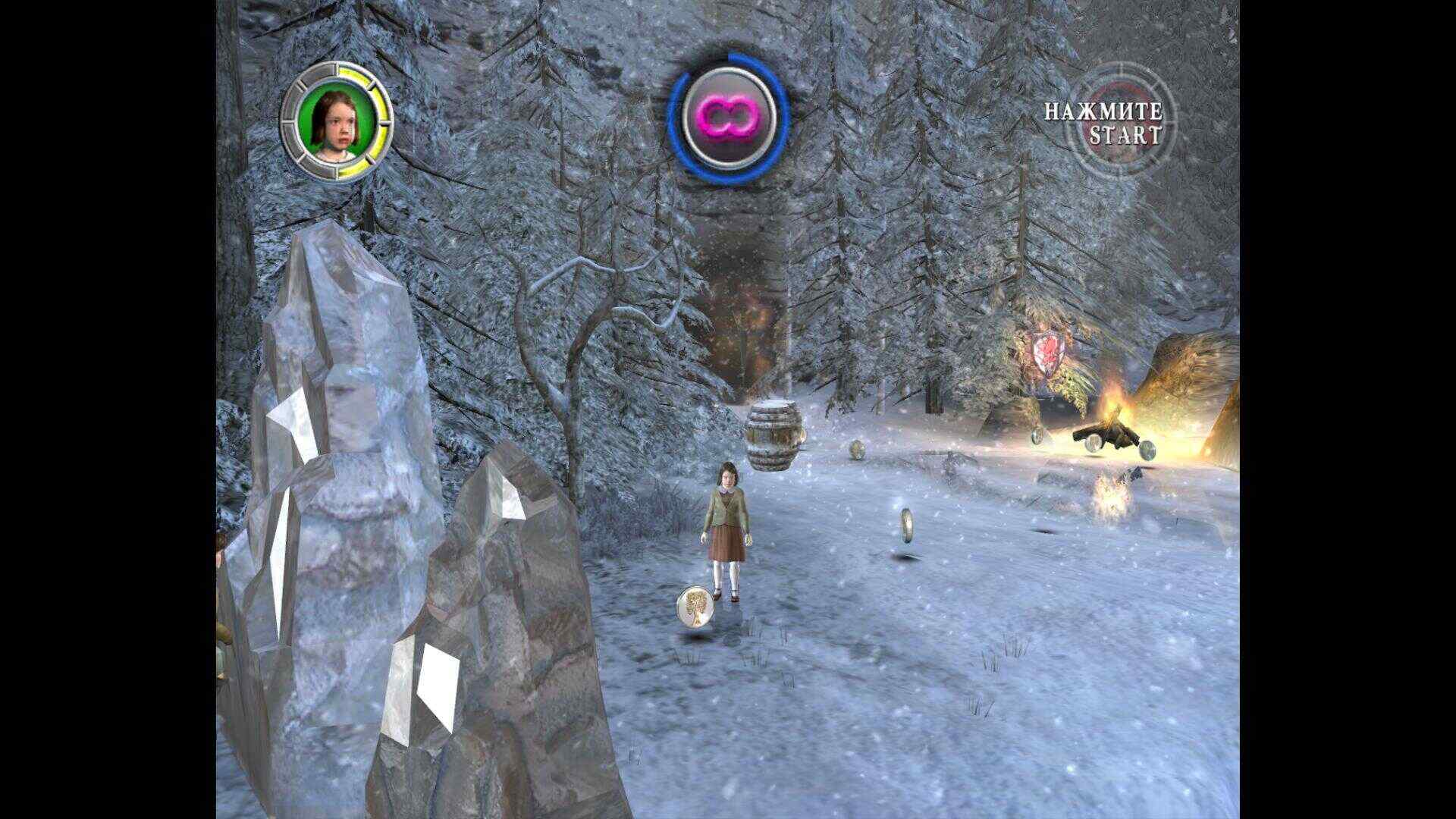

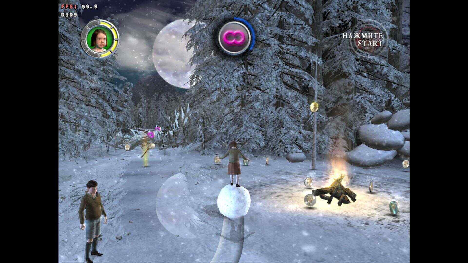

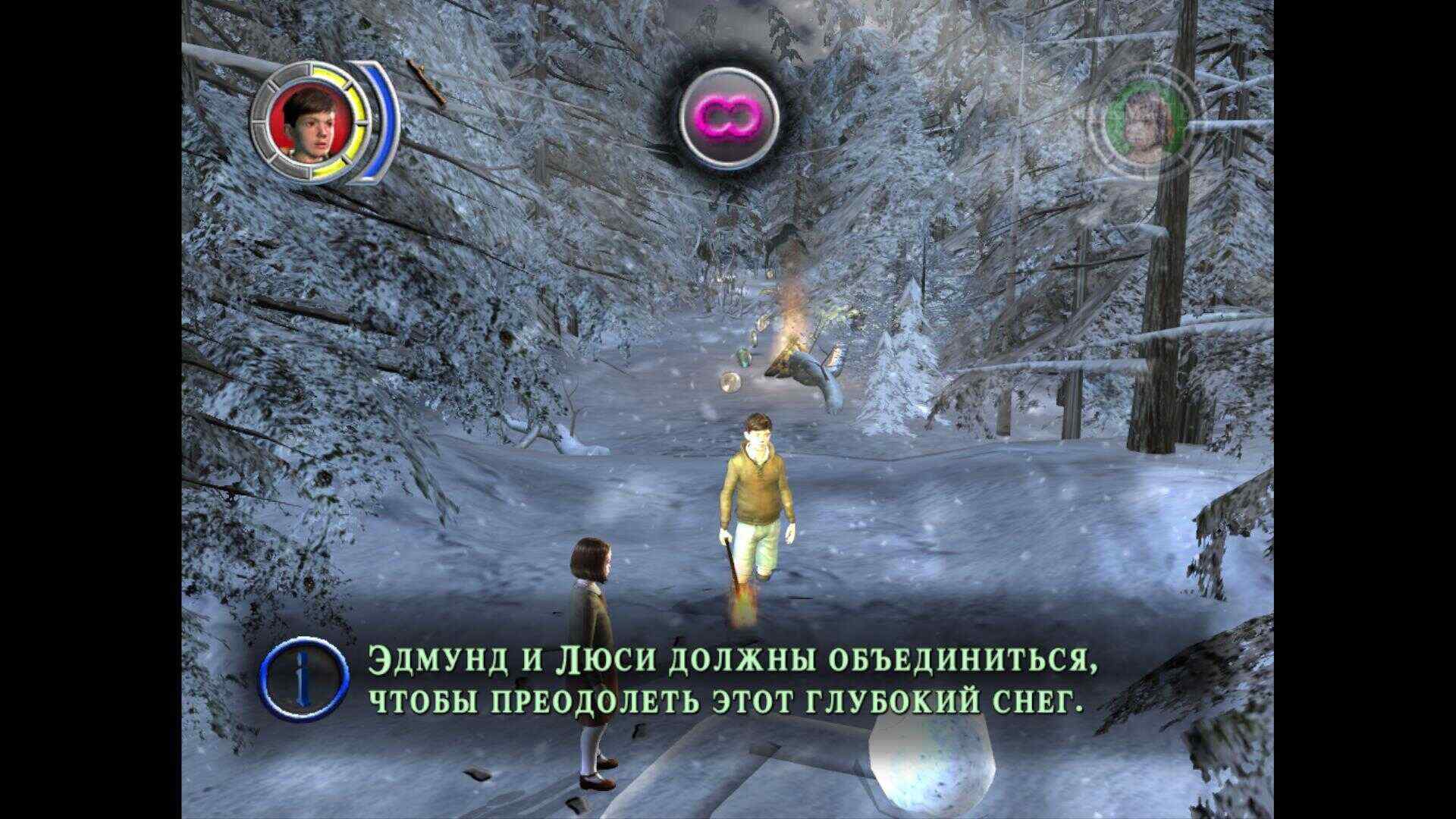

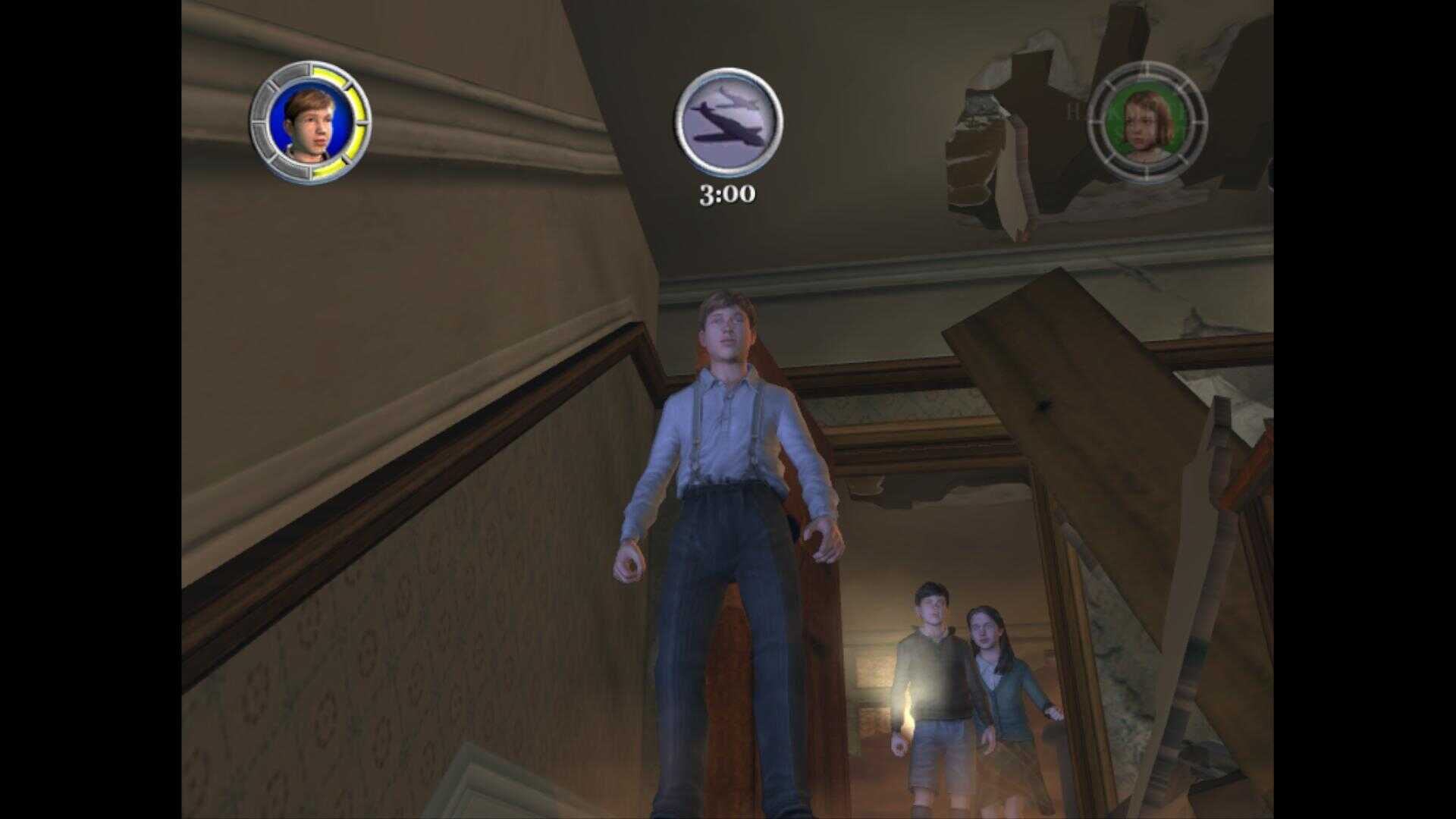

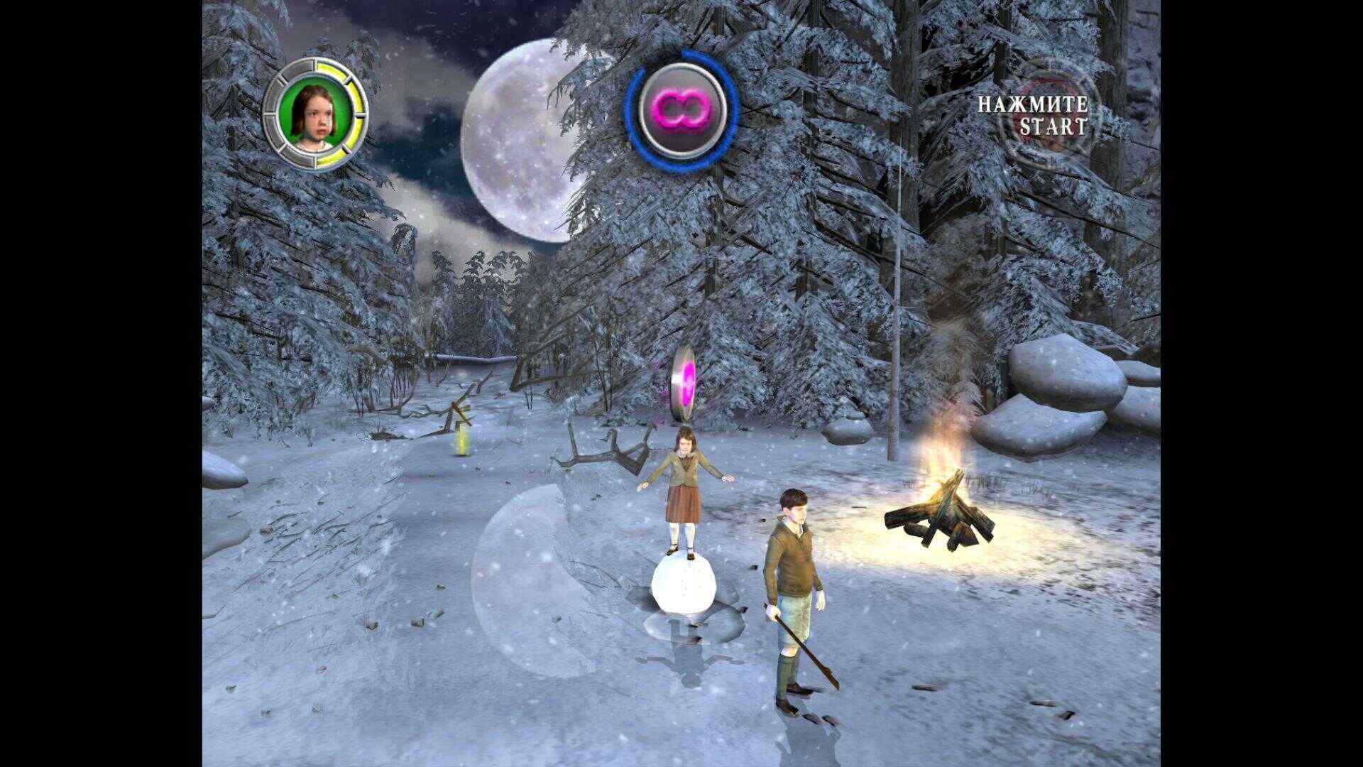

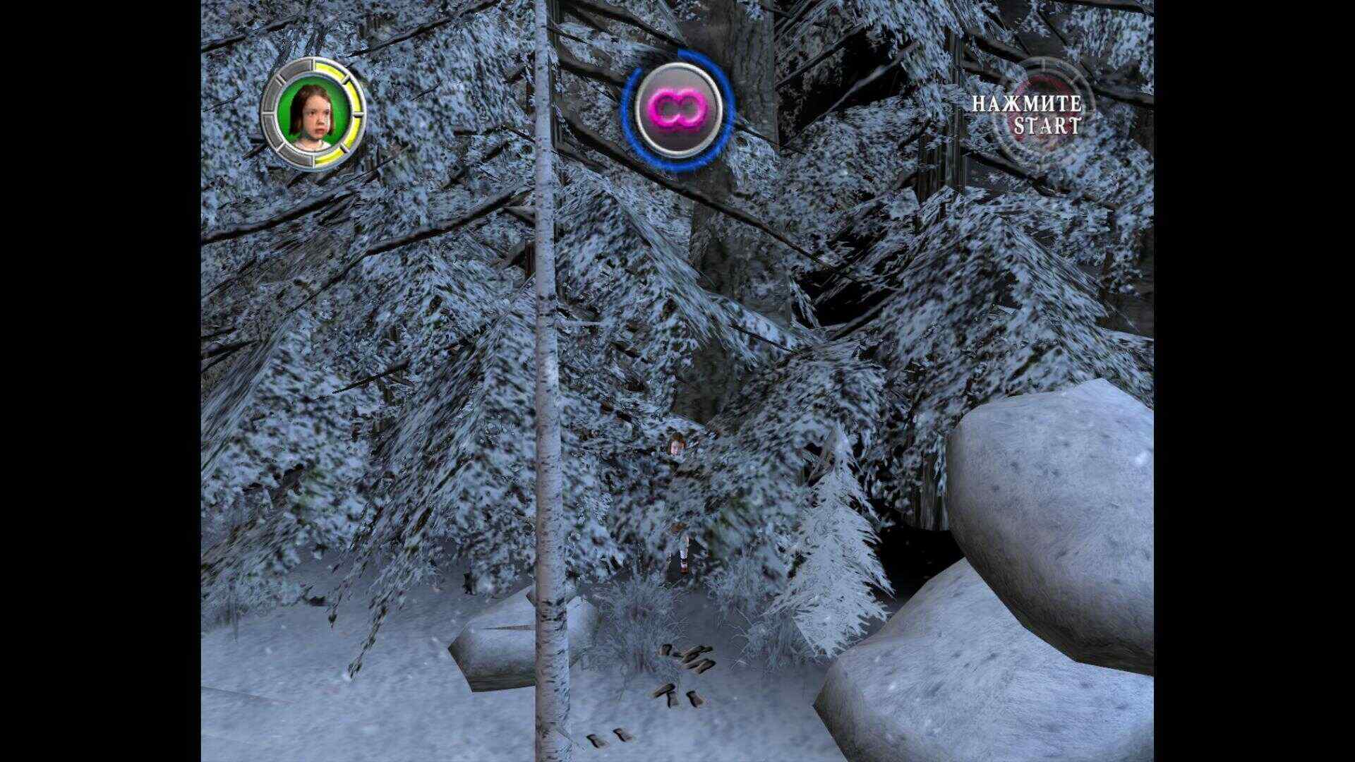

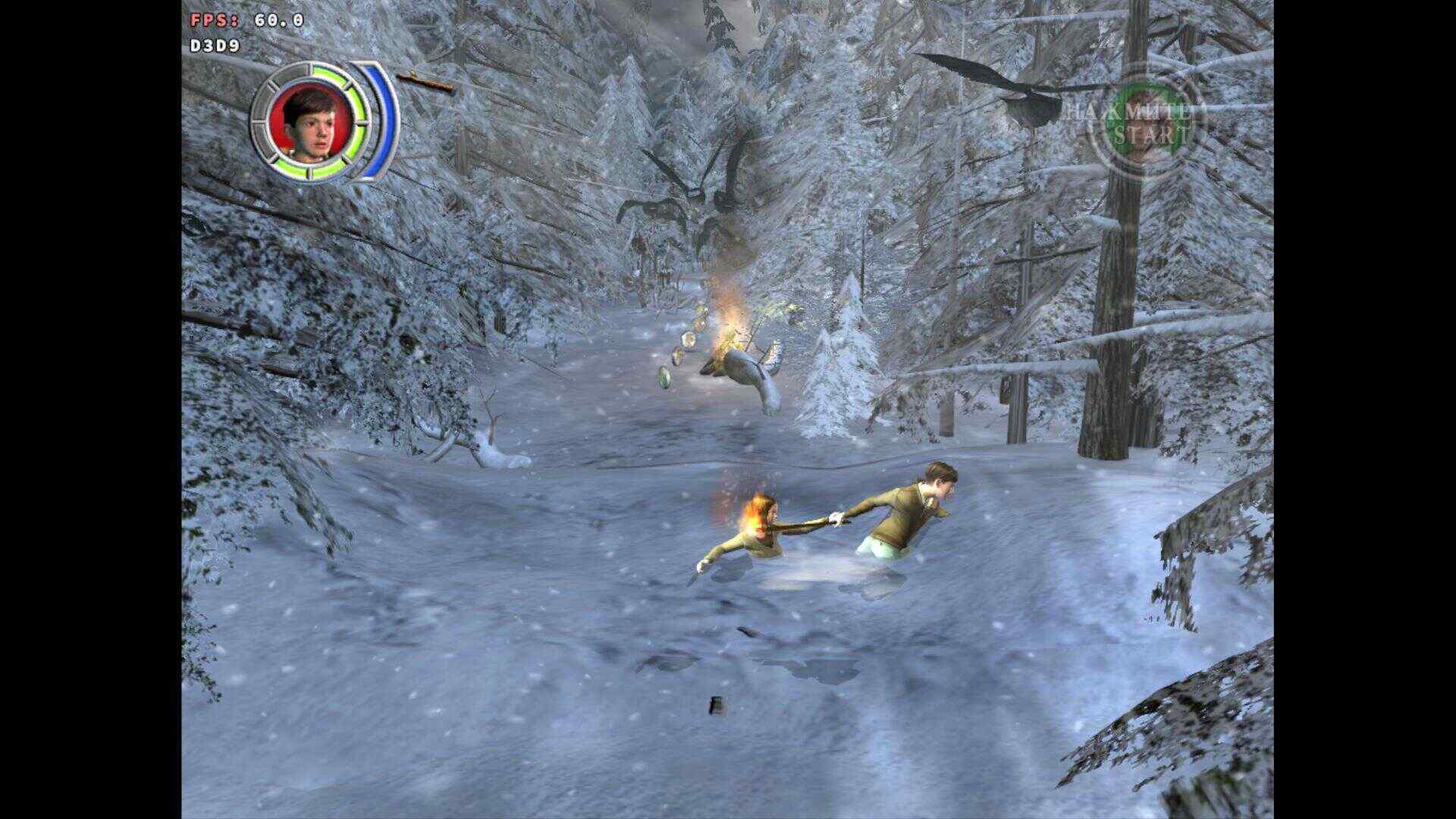

В основном пытался поиграть в одну старую игру 2005 года выпуска, правда в ней была проблема, невозможно было собрать нужные предметы игровые, потому я пытался проходить просто выйдя за пределы карты через кусты, но увы, это не помогло, ибо игровые скрипты не обойти...
Впрочем, основные проблемы игры решились просто ограничением FPS до 60, может кому-то поможет, так что решил написать про этот нюанс.

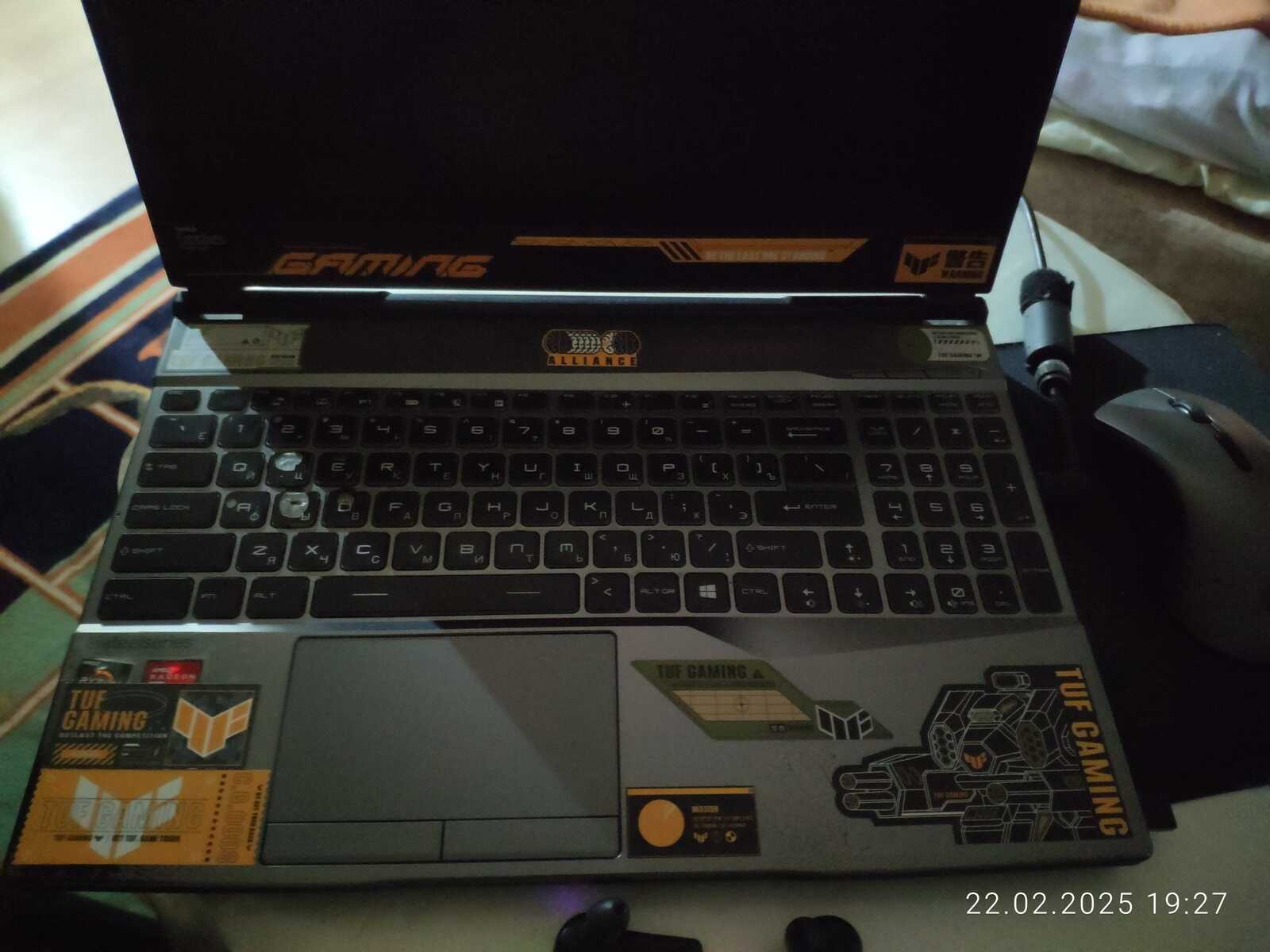

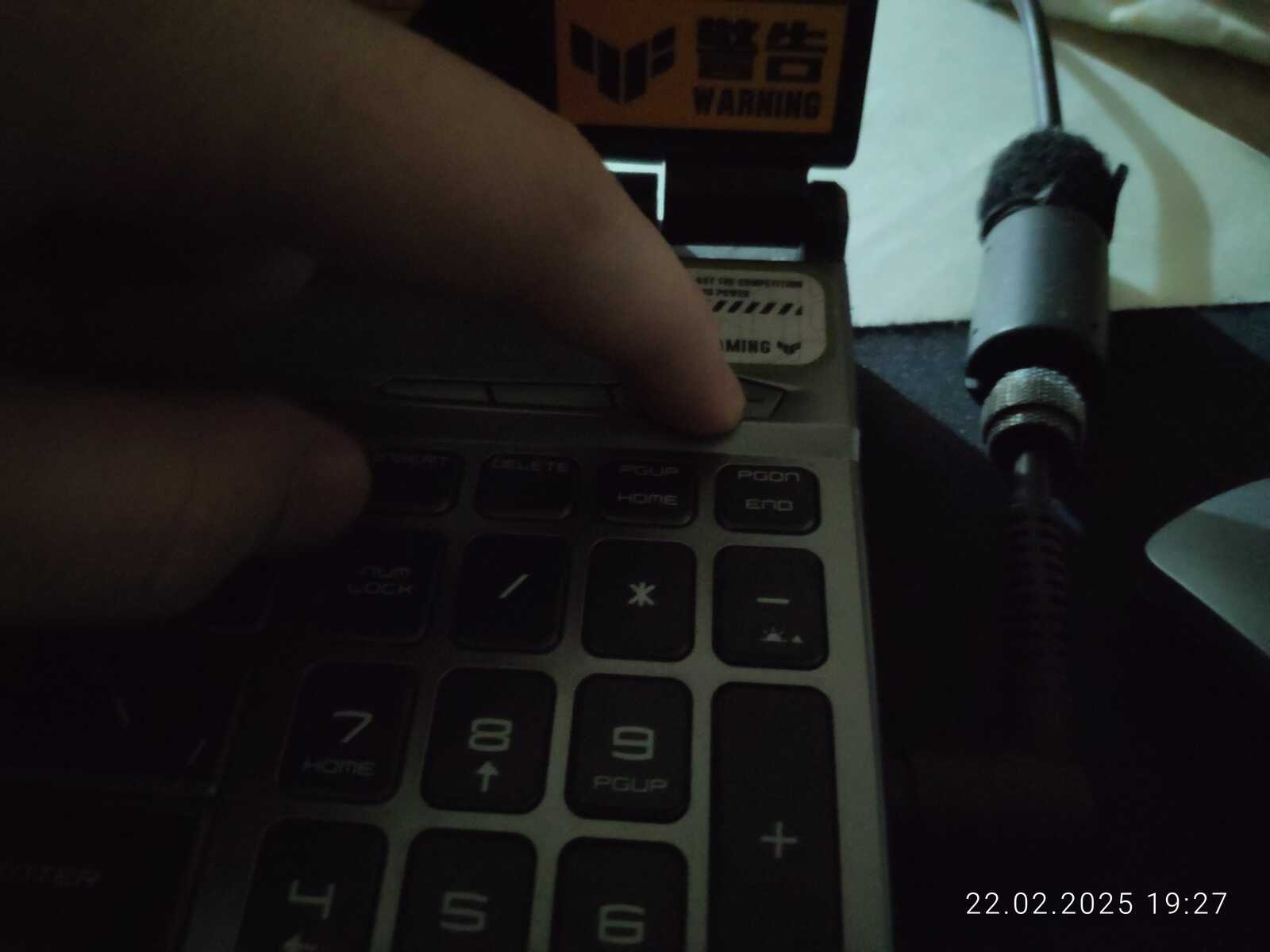

В общем, мне захотелось поиграть в Genshin Impact, а то давно не заходил, но ноутбук внезапно отключился, и больше не подавал признаков жизни, от слова совсем.
Не то чтобы я был удивлён, всякого уже повидал с разнообразным железом от AMD за свою жизнь, но на этот раз похоже проблема не в вечно кривых драйверах красной конторы, и не в прочих косяках характерных для "амуде", этот ноутбук практически с магазина в реальном использовании доставлял проблемы, которые часто решались откатом драйверов к более старой версии, классика Radeon.

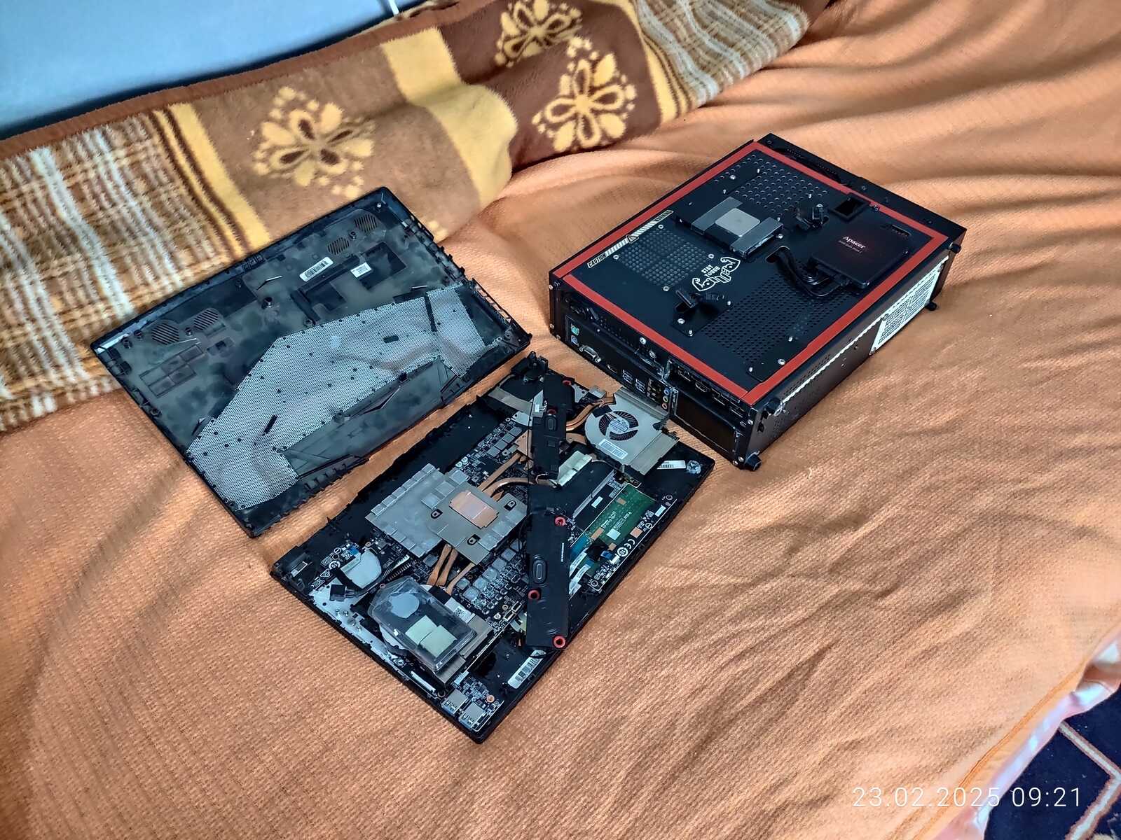

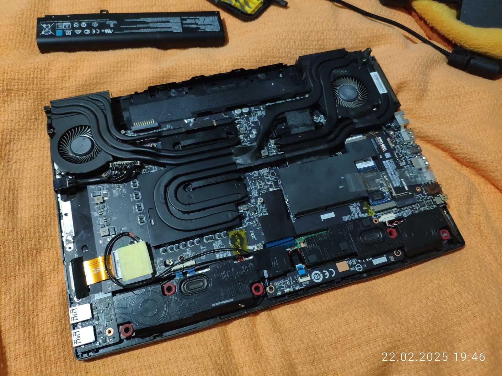

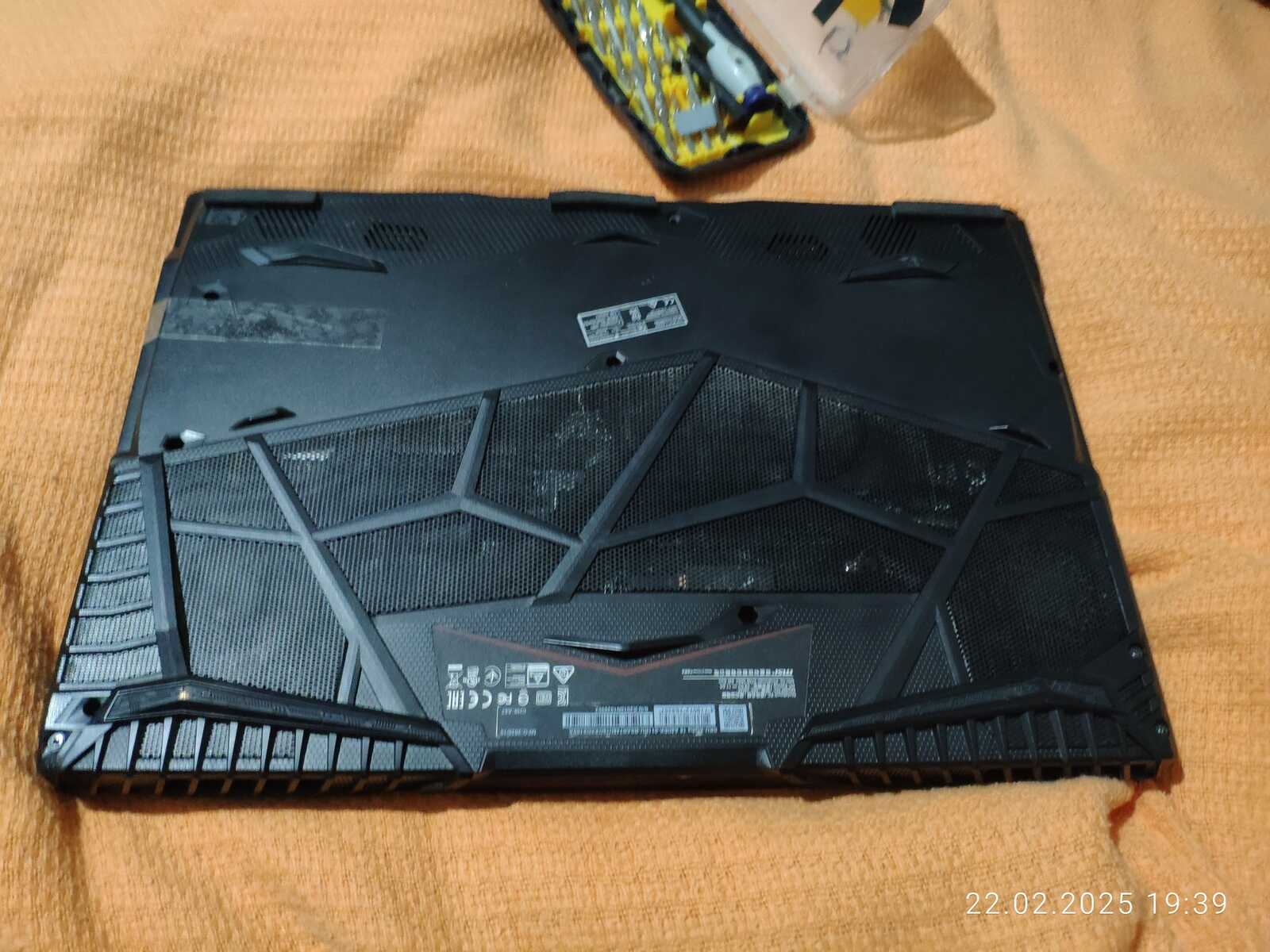

В общем, пришло время разборки, тем более у меня лежит новый вентилятор на замену процессорному старому, как раз думал заменить.

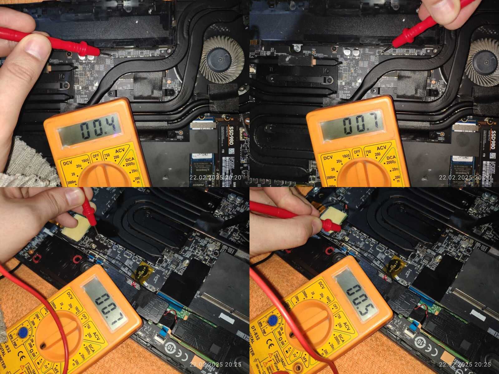

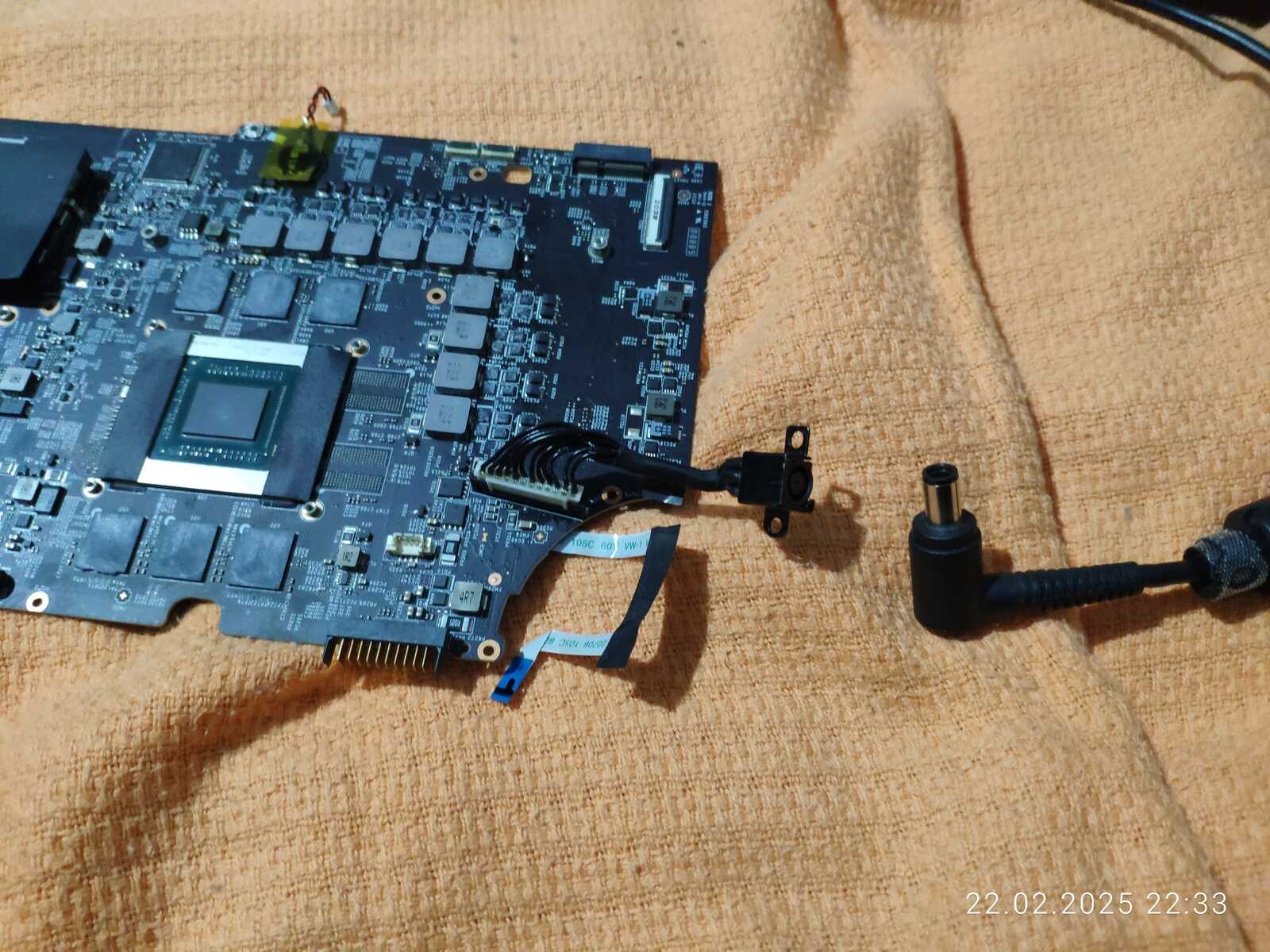

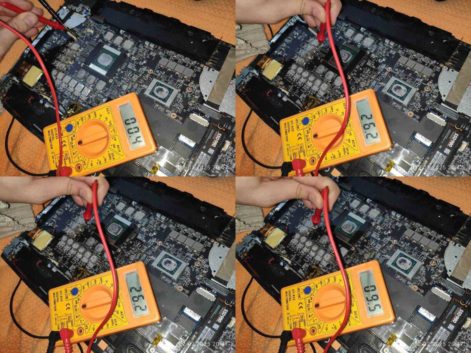

Но потом передумал, ведь зарядное устройство уходит в защиту при подключении к ноутбуку, а это очень плохой знак, тем более нет короткого замыкания по входу.

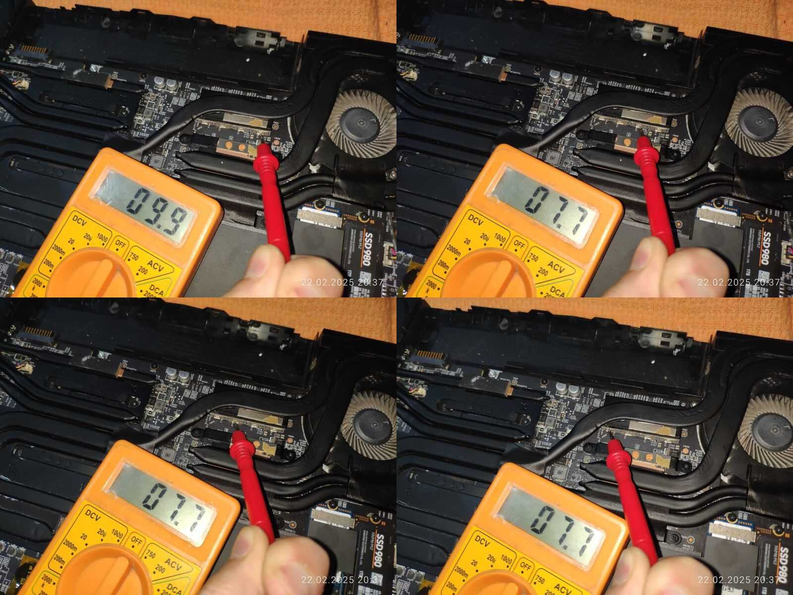

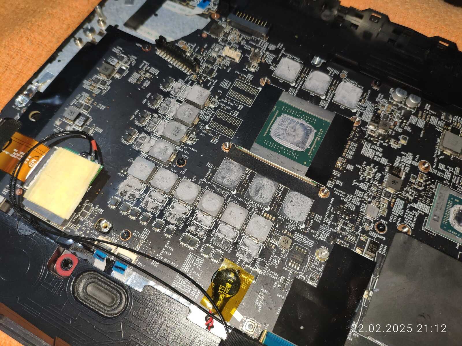

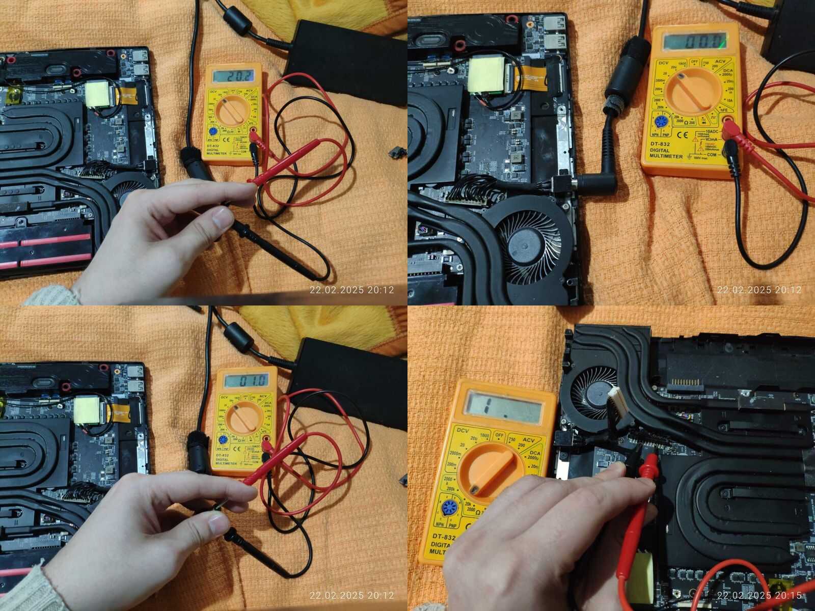

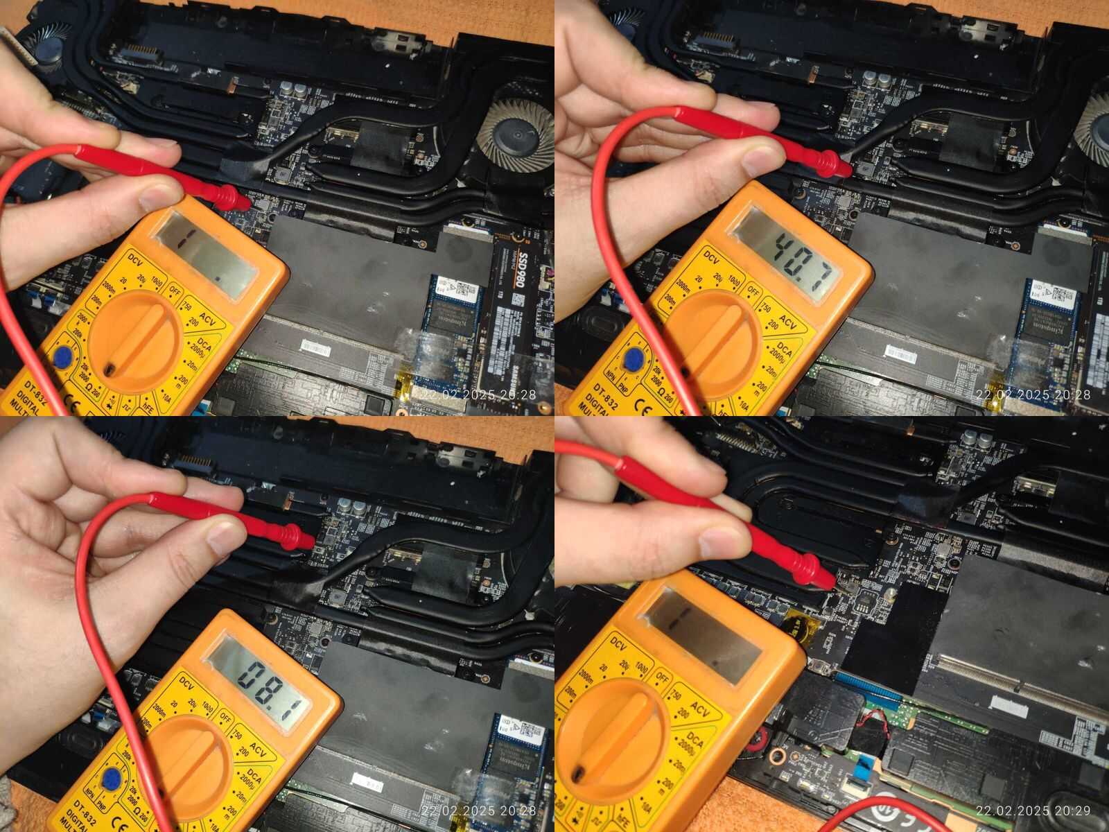

Потыкал тестером в режиме сопротивления, вроде ничего особо подозрительного, разве что конденсаторы возле фаз питания ЦП/ГП показывали низкое сопротивление, но тут такое, делать выводы рано, так же добрался до фаз питания процессора, но там ничего странного не нашёл по сопротивлениям, 7.7 и 9.9 Ом (около 0.5 сопротивление щупов).

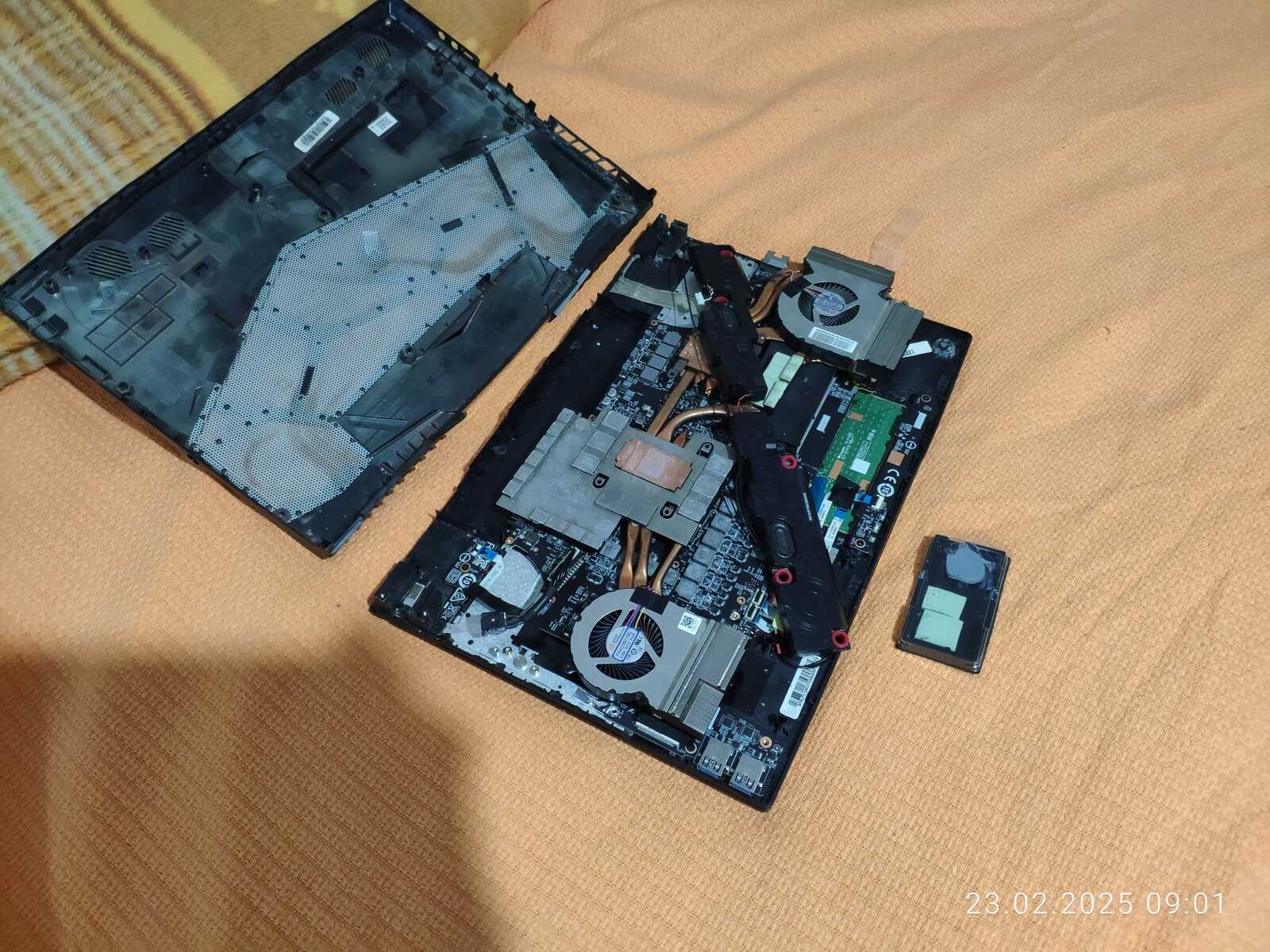

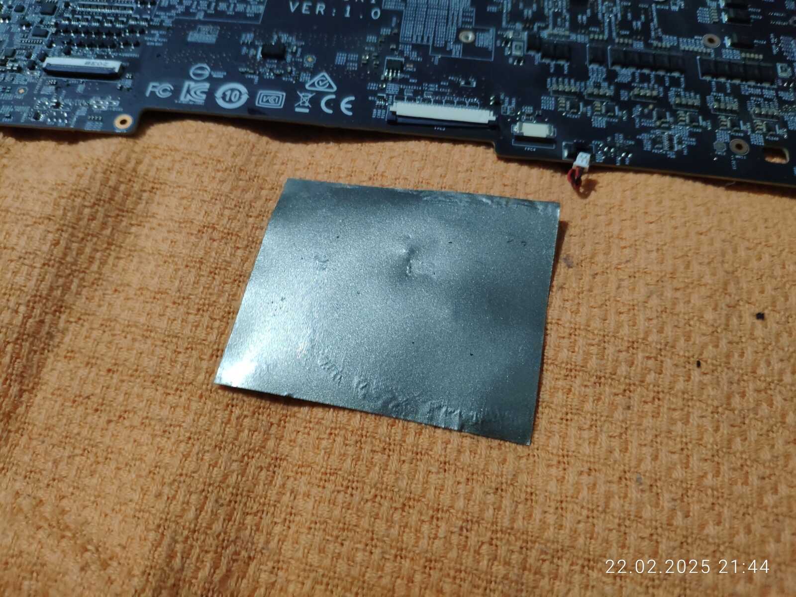

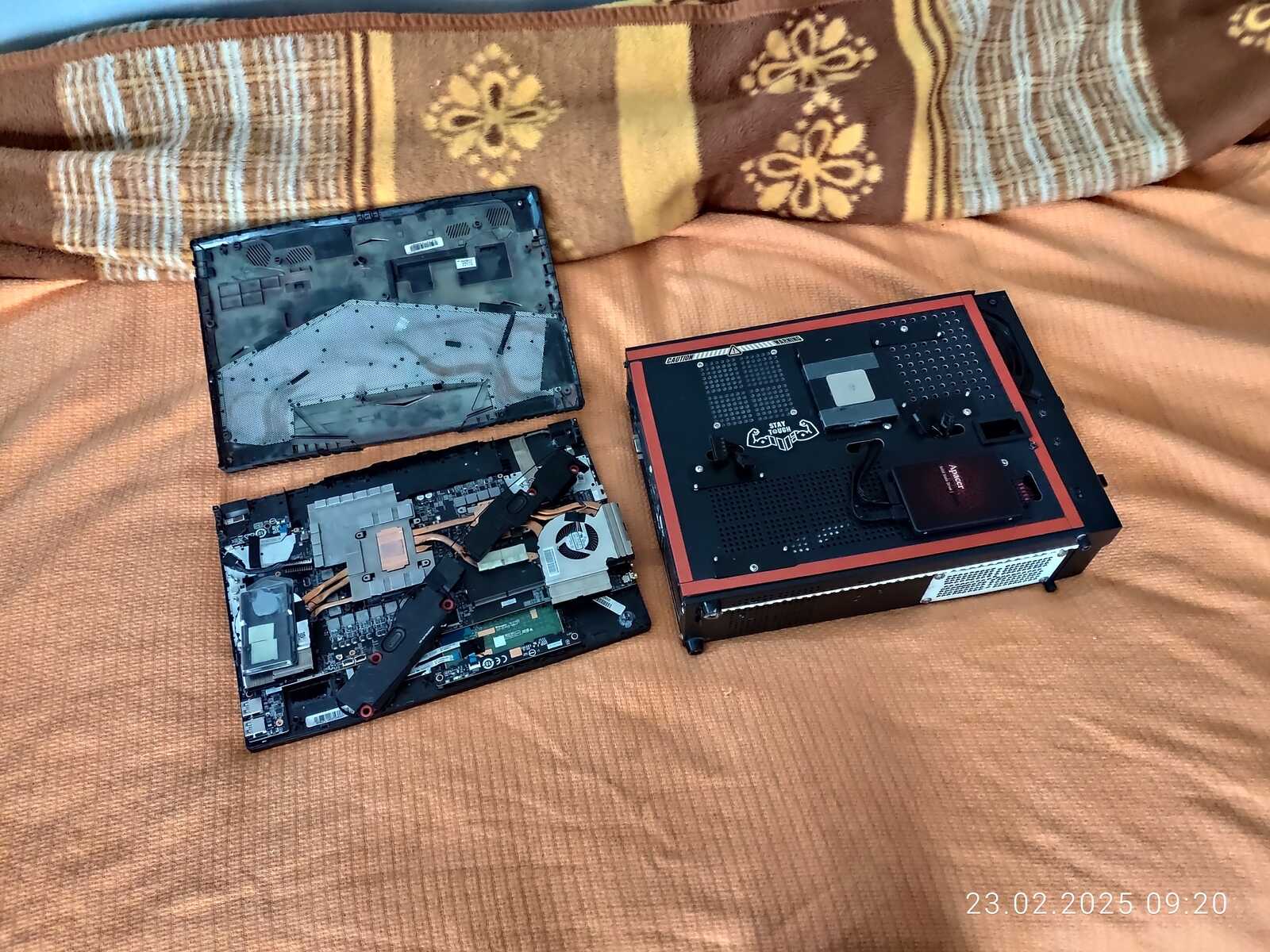

Так что разобрал окончательно систему охлаждения.

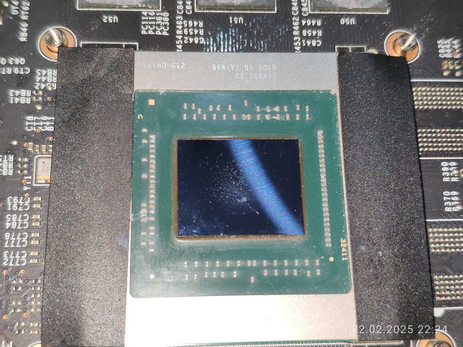

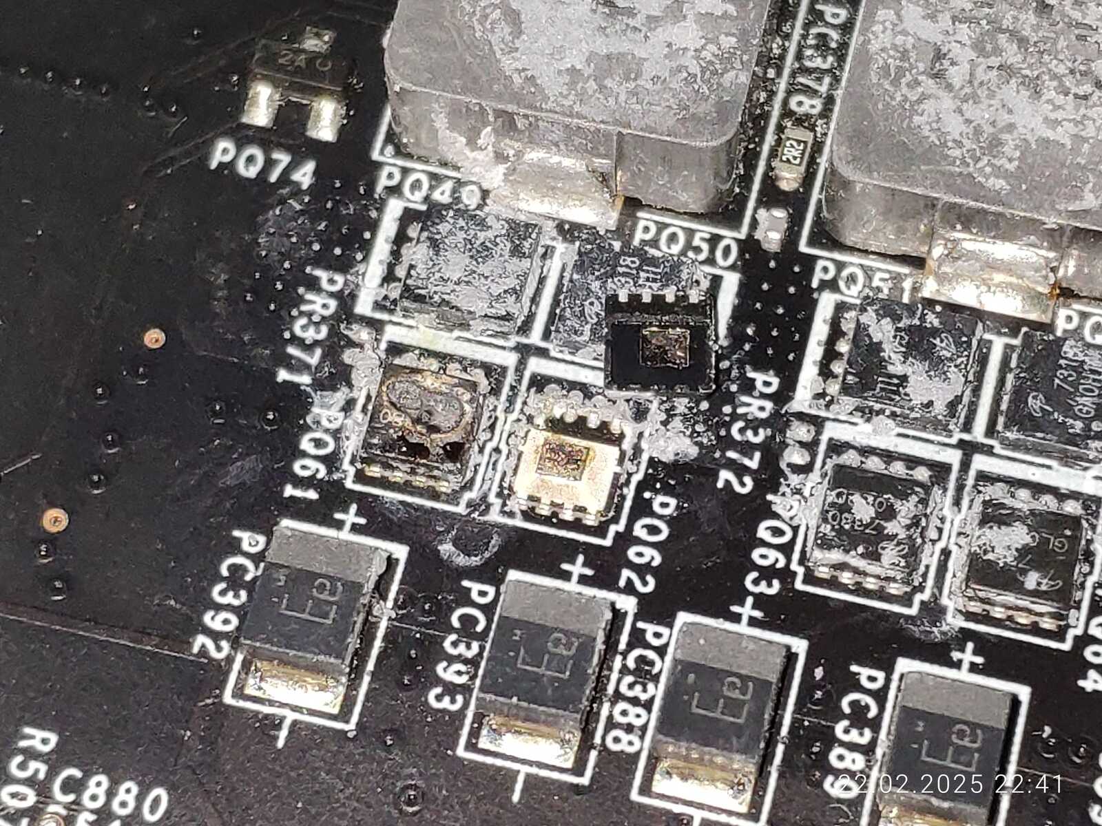

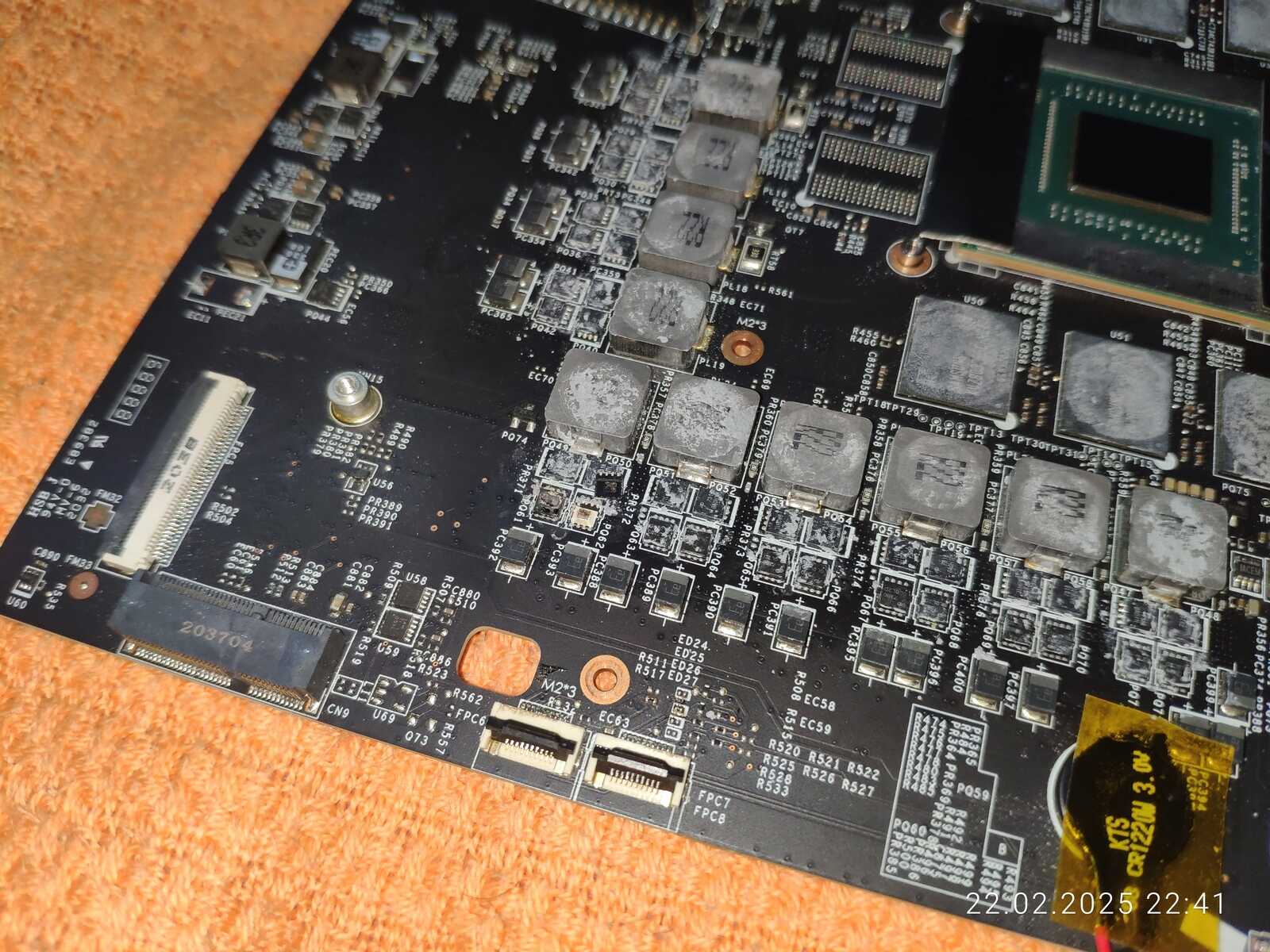

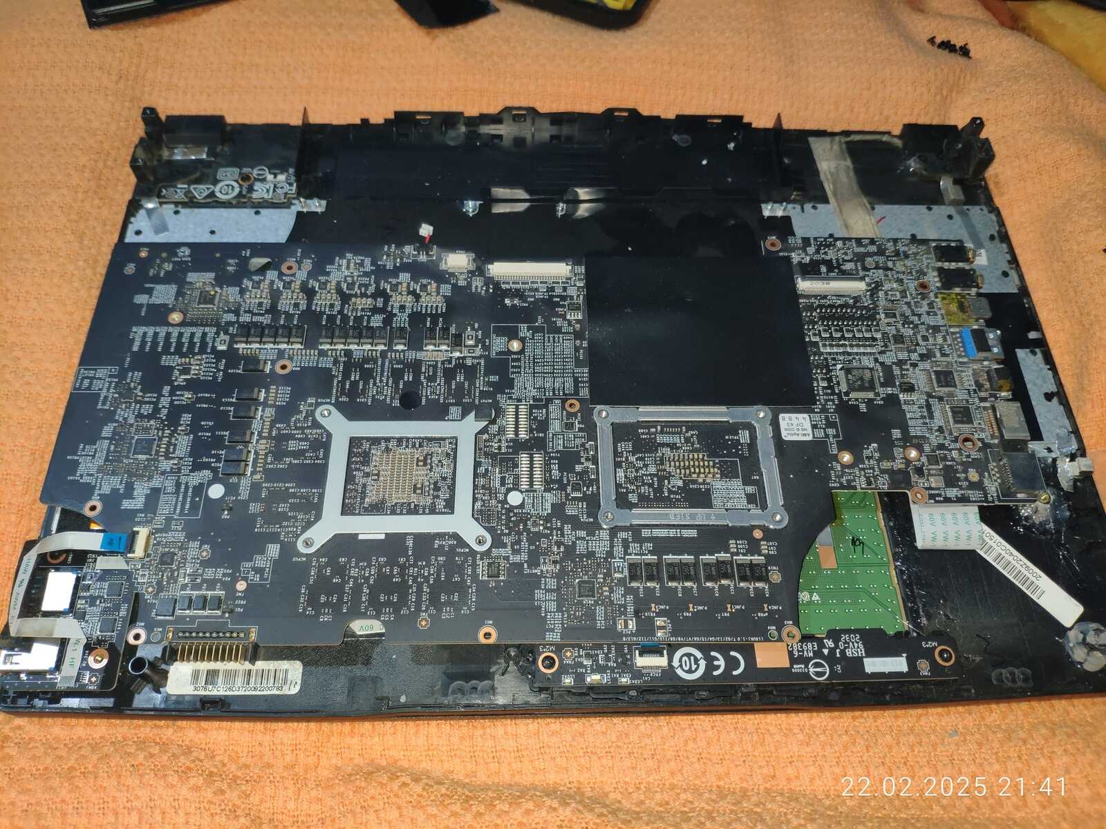

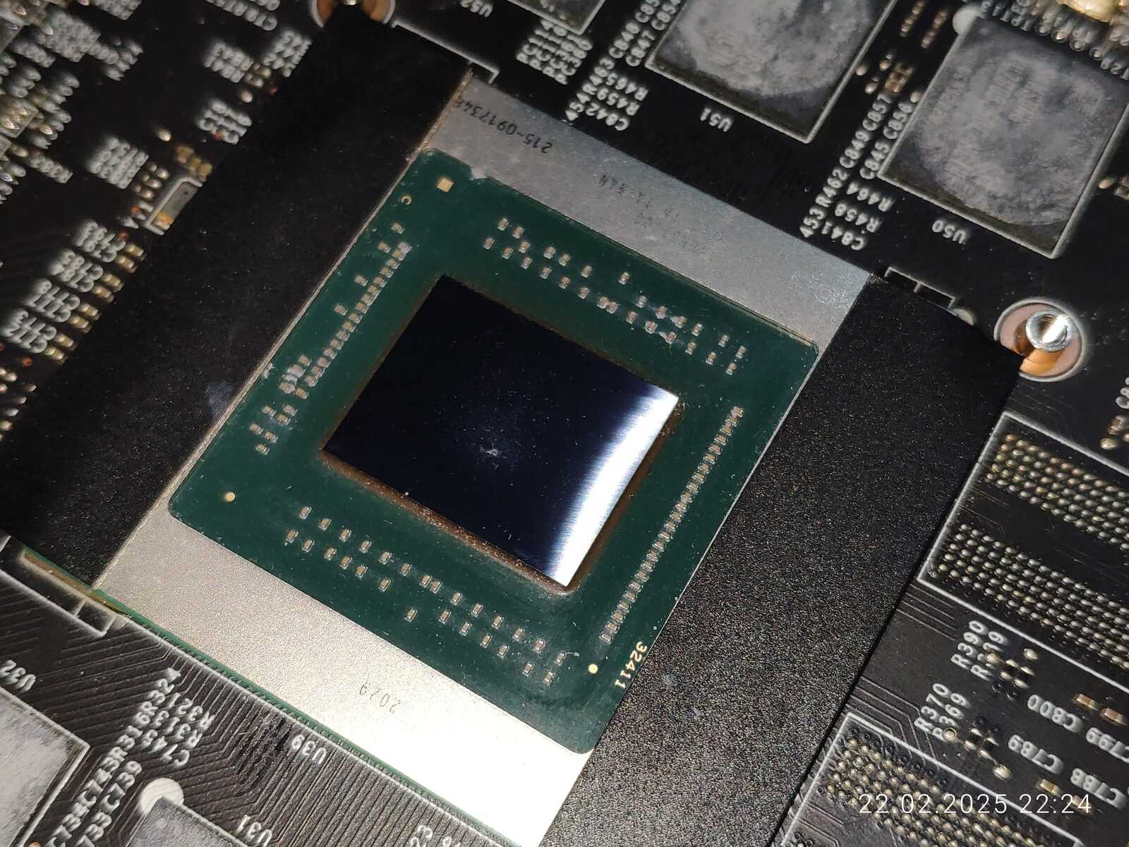

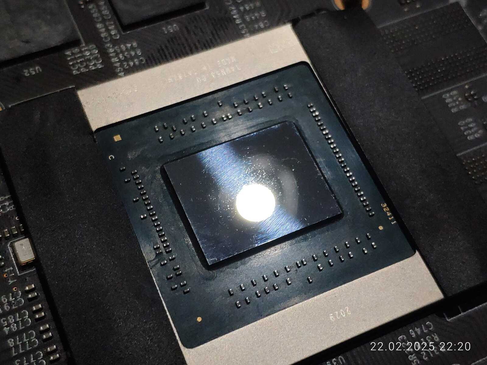

И начал щупать графический процессор AMD Radeon RX 5600M, вот тут и нащупал сопротивление порядка 0.1 Ом с учетом щупов, что-то мне подсказывает, что у столь средненького чипа не должно быть таких сопротивлений, да и старая сгоревшая R9 390X вспомнилась почему-то...

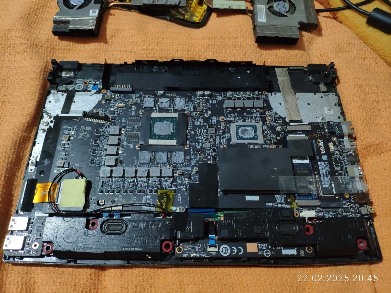

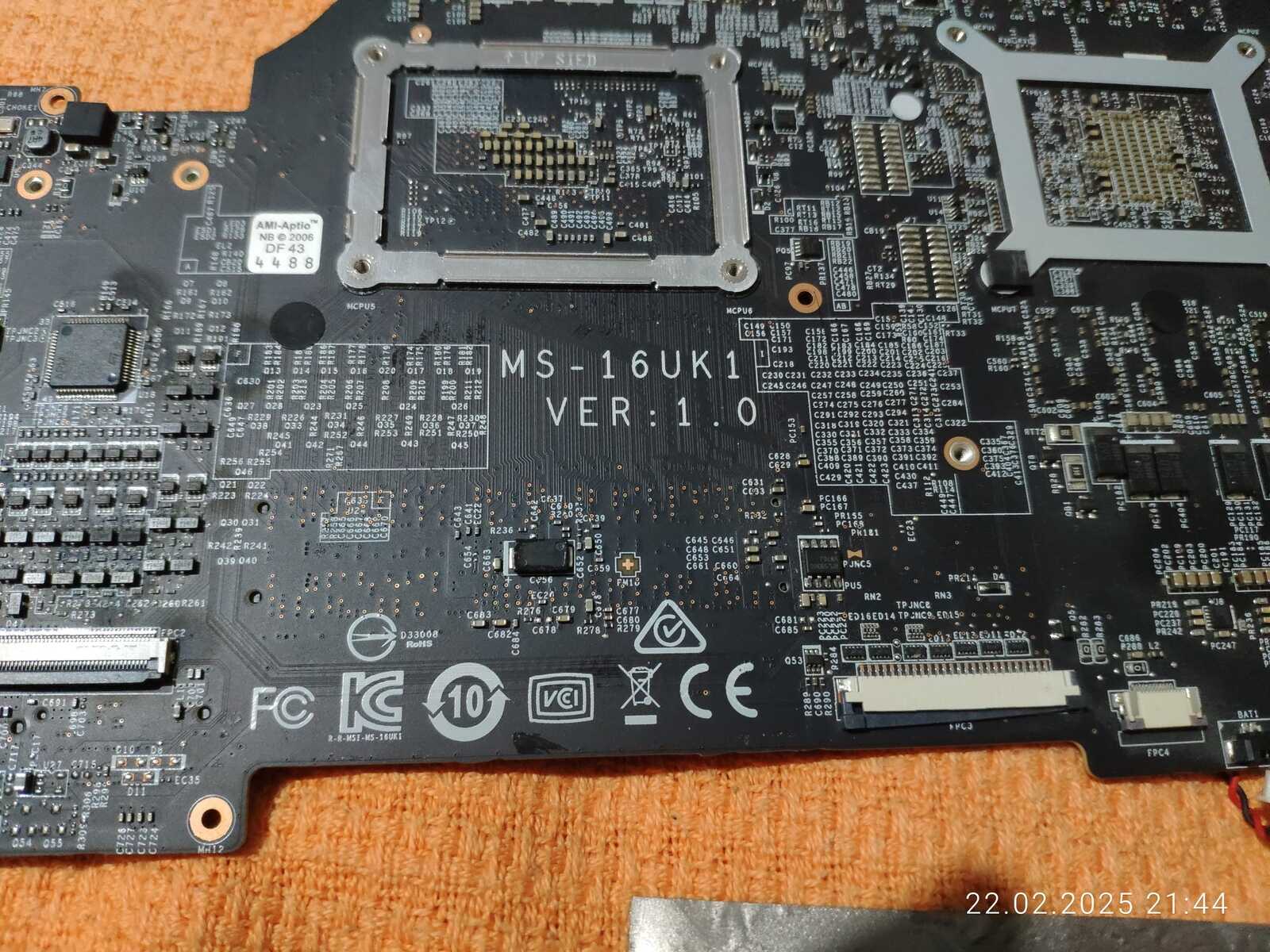

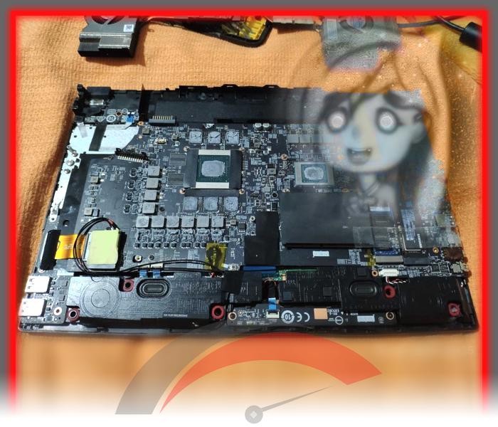

Ну короче разбираю дальше, а то вдруг не в чипе дело, под наклейкой обнаружился номер платы MS-16UK1 VER 1.0, хотя какой толк от него, всё равно у меня нет паяльной станции, чтобы сдёрнуть проблемный чип от AMD, или хотя бы мелочь поснимать, чтобы отключить его полностью...
Система охлаждения кстати имела отличный контакт как со всеми чипами памяти и фазами питания, так и с самим ГП, по части охлаждения проблем явно не было.
Повреждений, само собой, на чипе нет, все уголки целы, трещин не видно, да, чуток уже повидал жизнь, но в целом в отличном состоянии на вид, хотя и у 390X тоже всё выглядело отлично, потому это не показатель.

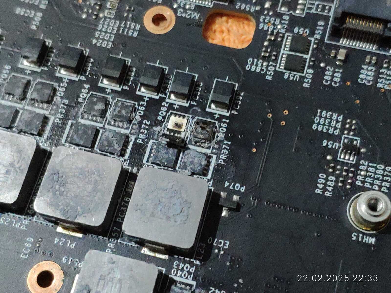

Ну а без инструментов остается только нести в ремонтную мастерскую, которых я не знаю поблизости, впрочем, ради интереса попробовал подключить блок питания к системной плате, вдруг что-то заметно станет, и да, стало заметно, получил аккуратный фейерверк на одной фазе питания ГП от AMD, причём очень аккуратно полыхнули два ключа.
Это мне снова напомнило R9 390X, ведь RX 5600M точно повторила судьбу старушки, а теперь краткая история для тех, кто не в курсе.

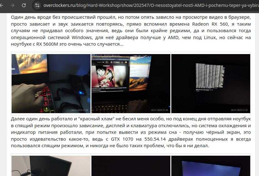

Вот тут и подбираемся к проблеме зависания ноутбука во время просмотра видео через браузер, в случае Windows обычно получаются синие экраны, а в случае Linux просто чёрный экран, это, судя по всему, были не просто кривые драйверы / BIOS, а признаки наличия брака в графическом процессоре, что проявляли себя, как в последнее время выяснилось, в основном только при просмотре видео через браузер, причём далеко не от каждого видео ноутбук зависал, с некоторыми мог зависнуть три раза подряд, что показывало некоторую зависимость от параметров декодируемого потока.

Всё отлично начинает сходиться если сравнить ситуацию RX 5600M с 390X, есть изначально бракованный кристалл от AMD, есть какая-то проблема при задействовании бракованной части кристалла, а в конце получаем короткое замыкание по чипу, только 390X продержалась совсем ничего, ибо брак оказался "на поверхности", а в ноутбуке RX 5600M оказалась бракованной там, где особо не использовалась часто, от чего протянула несколько лет.

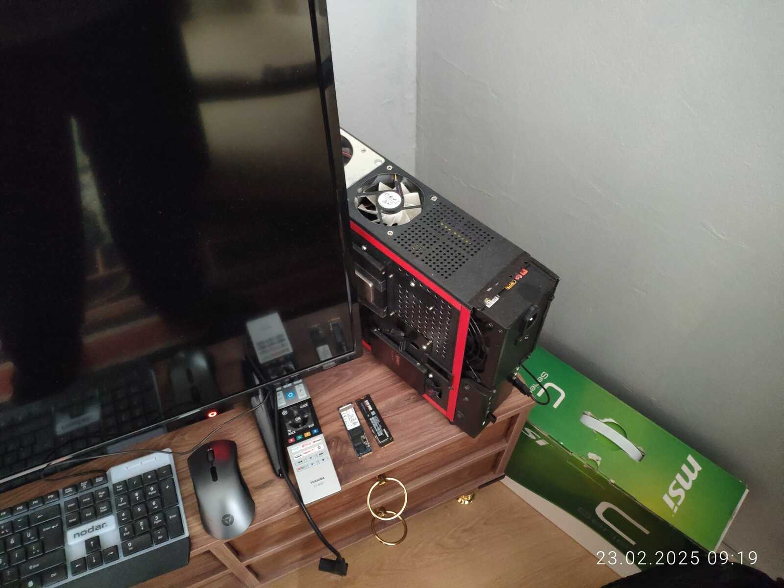

Ну что, пришло время снова вернуться на компактный ПК, только разобраться с накопителями, какой установить внутрь, а какой оставить снаружи.
Мне кто-то когда-то пытался доказывать, что ноутбуки надежнее обычных компьютеров, якобы не ломаются, а если и ломаются - то зарядку поменял и дальше работай...

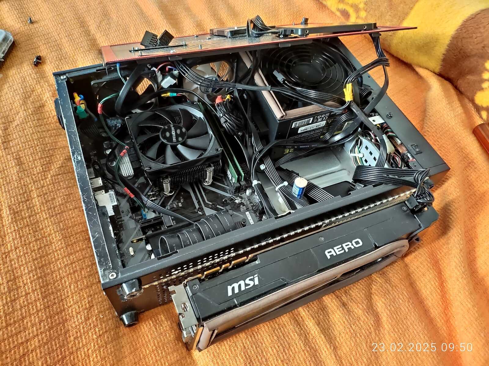

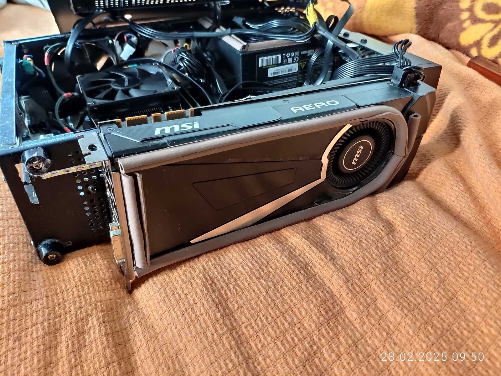

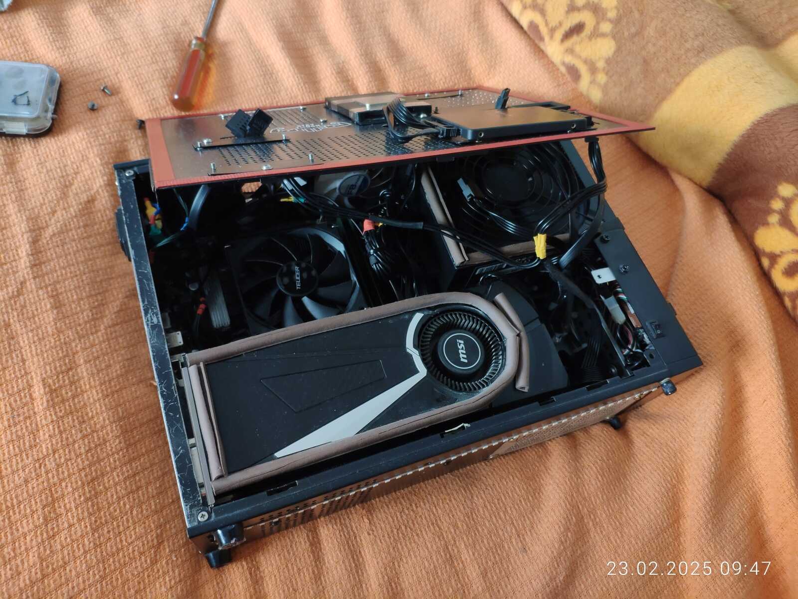

Но в реальности так получается, что нет ничего надежнее обычного ПК, ну или не совсем обычного, компактного например, однако из полноценных ATX комплектующих, ведь как показала практика, если в ноутбуке ломается видеокарта - она ломает весь ноутбук, если же в компьютере ломается видеокарта - я её просто меняю на другую без проблем, и компьютер продолжает работать.

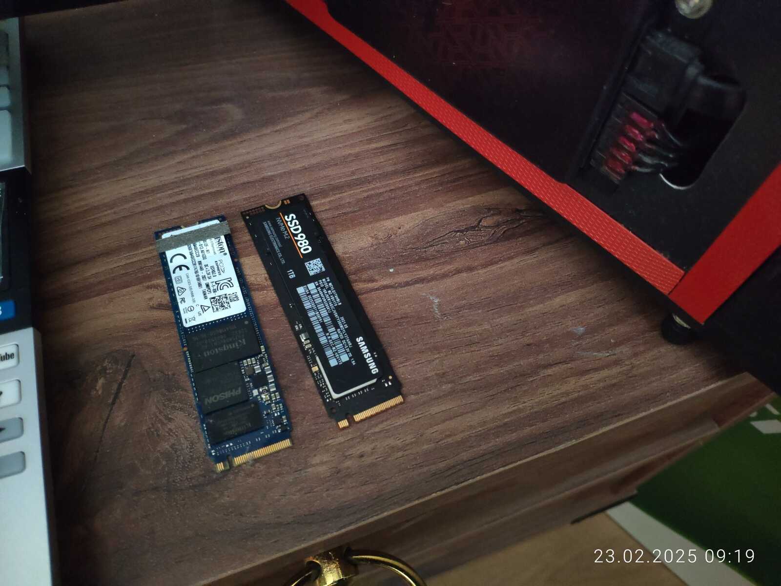

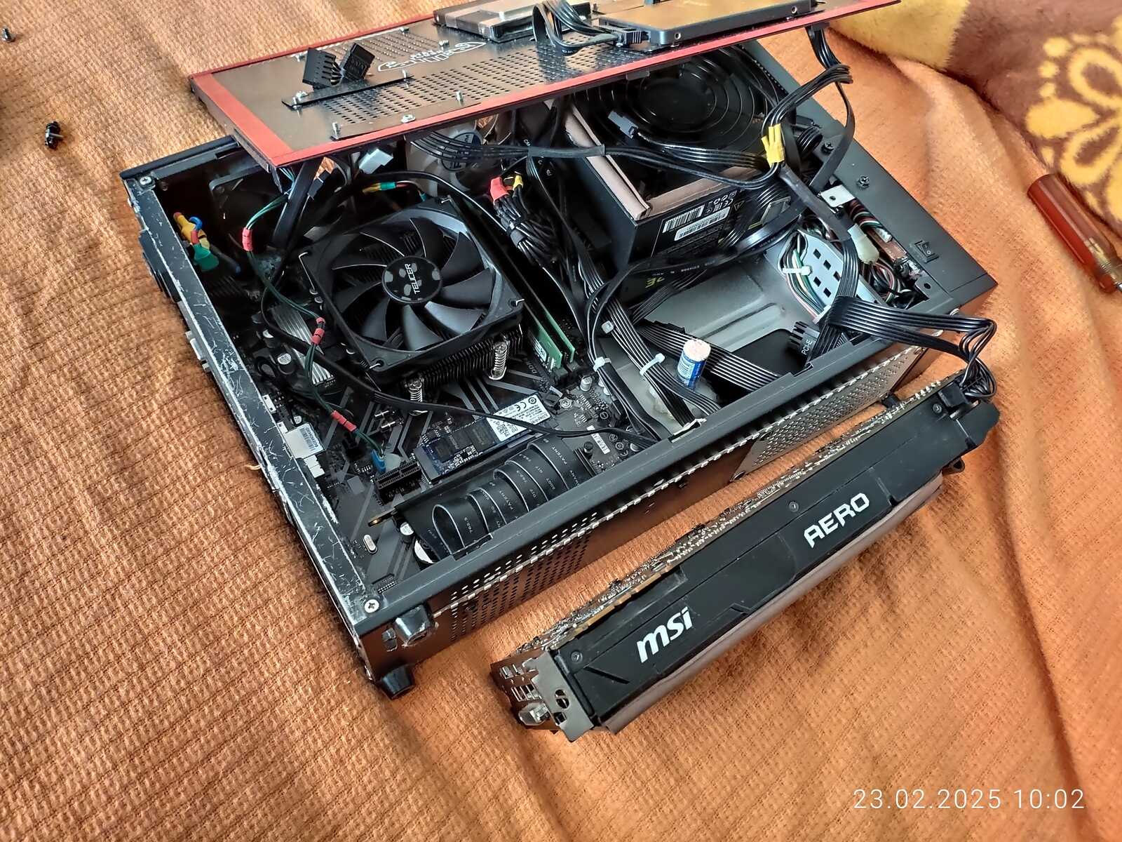

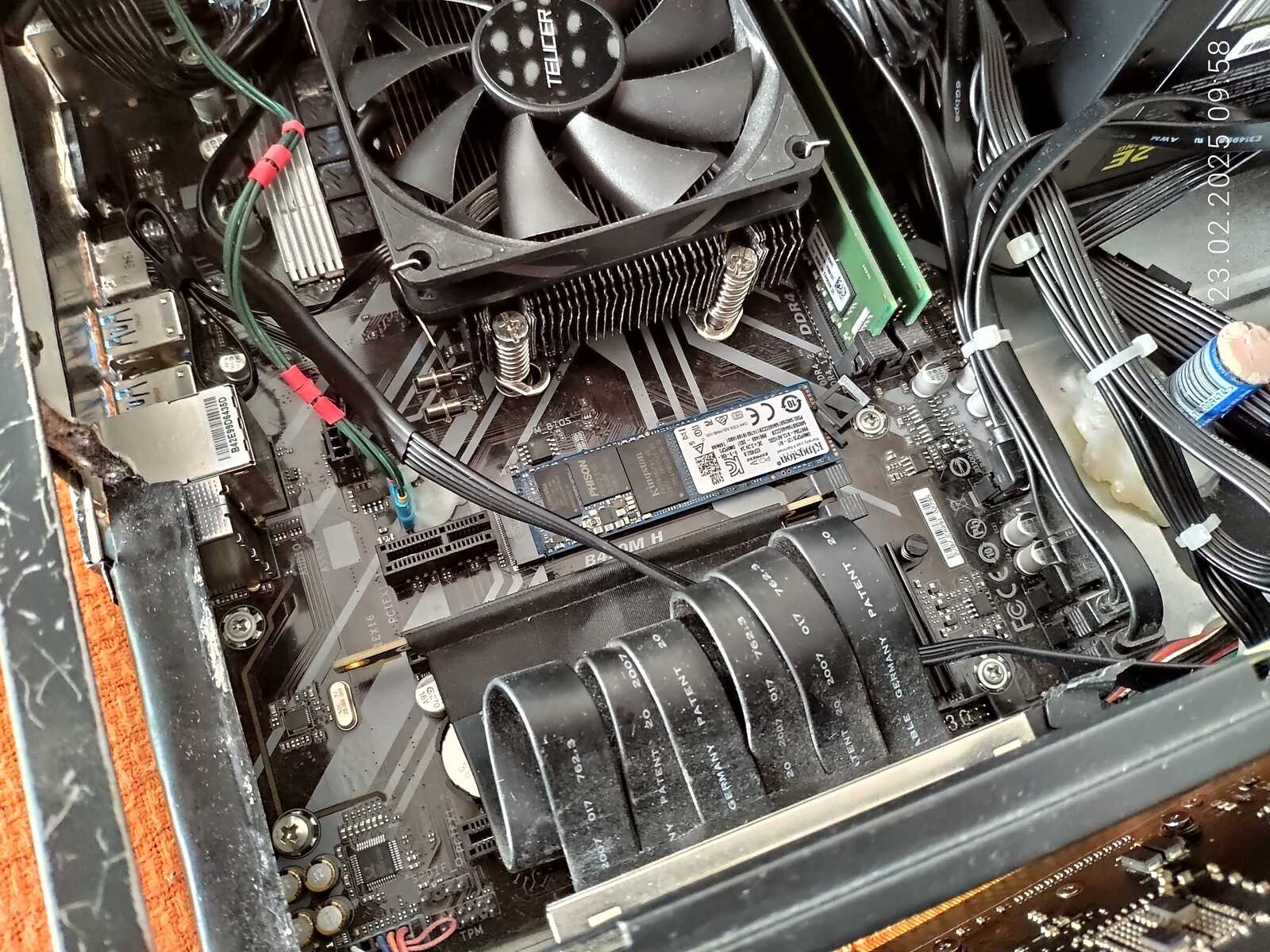

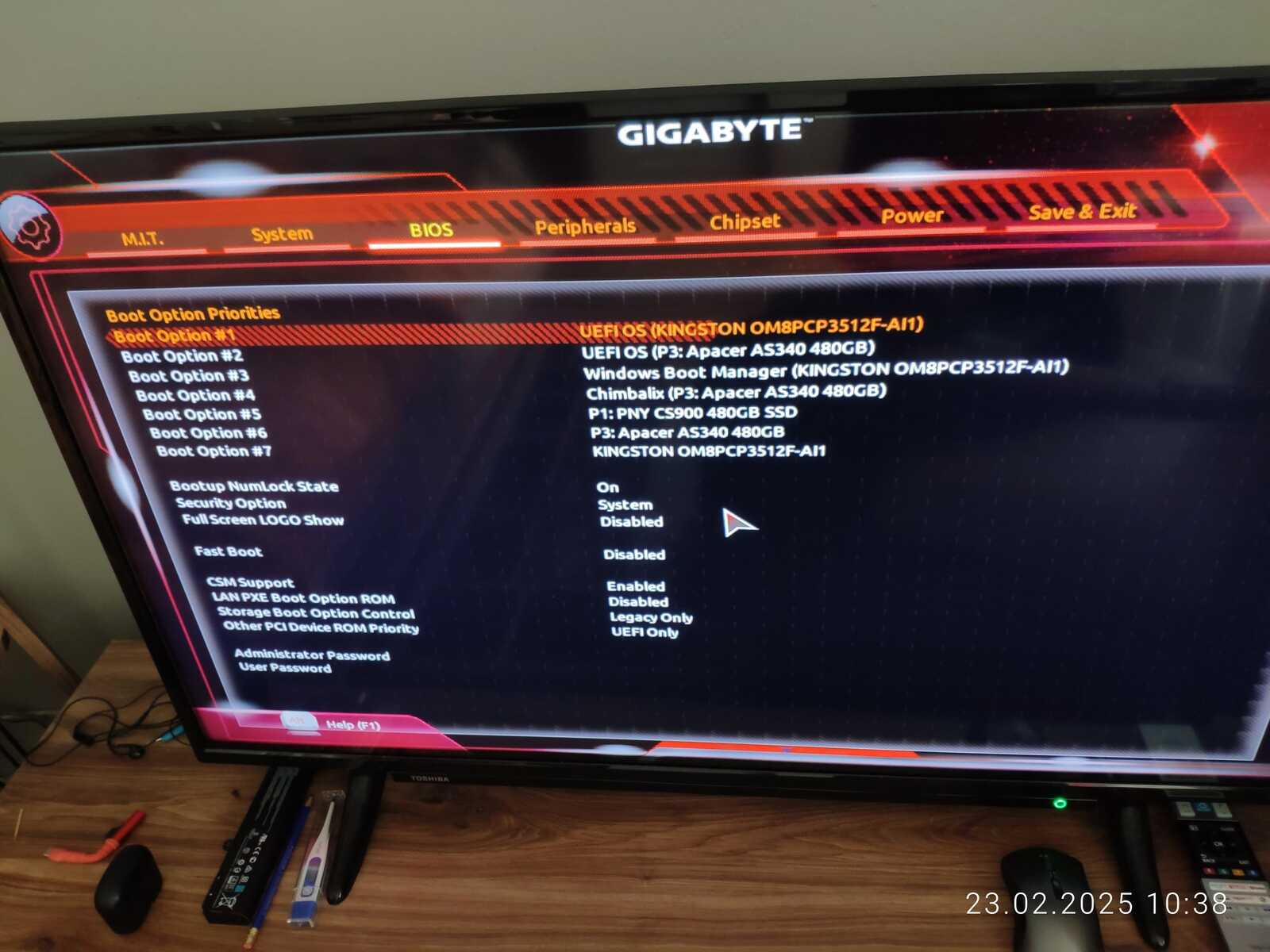

Готово, диск с операционной системой установлен, хотя у меня и не самая оптимальная конструкция системного блока для замены накопителя, но знаете, занимаюсь этим я крайне редко, так что и проблем не вижу.

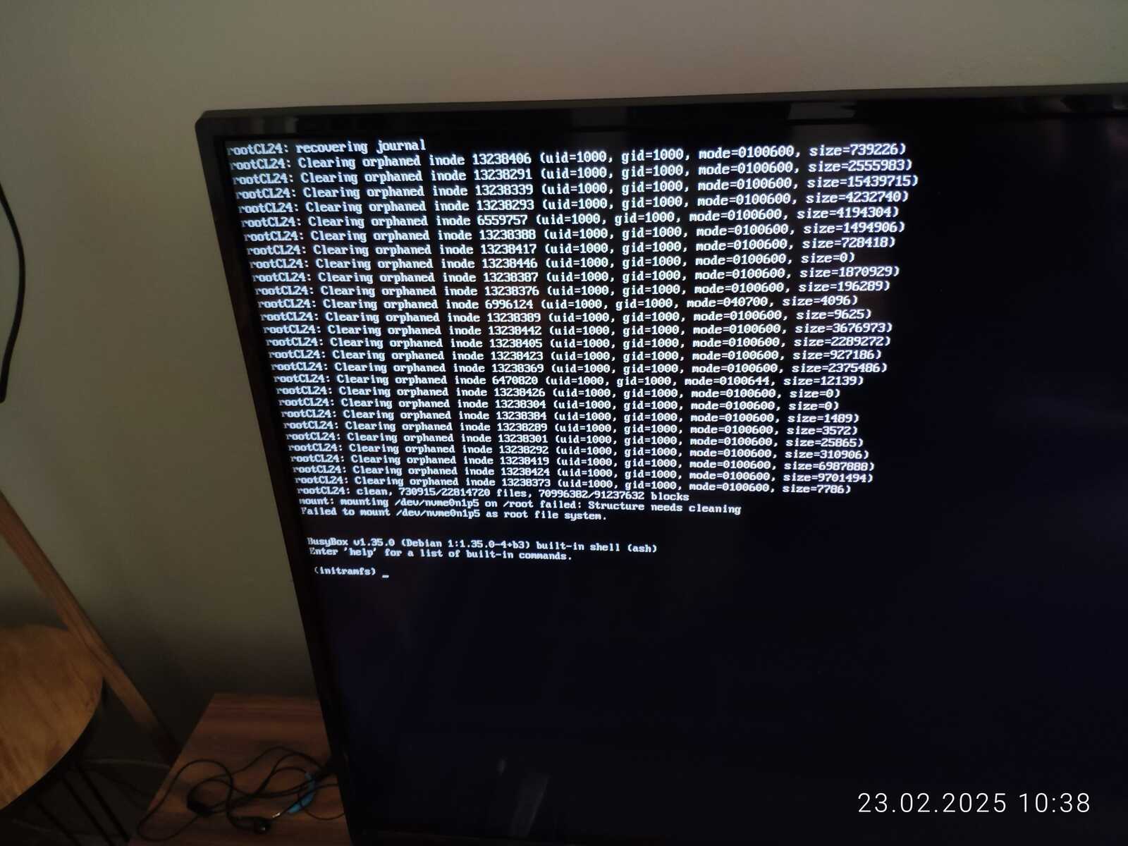

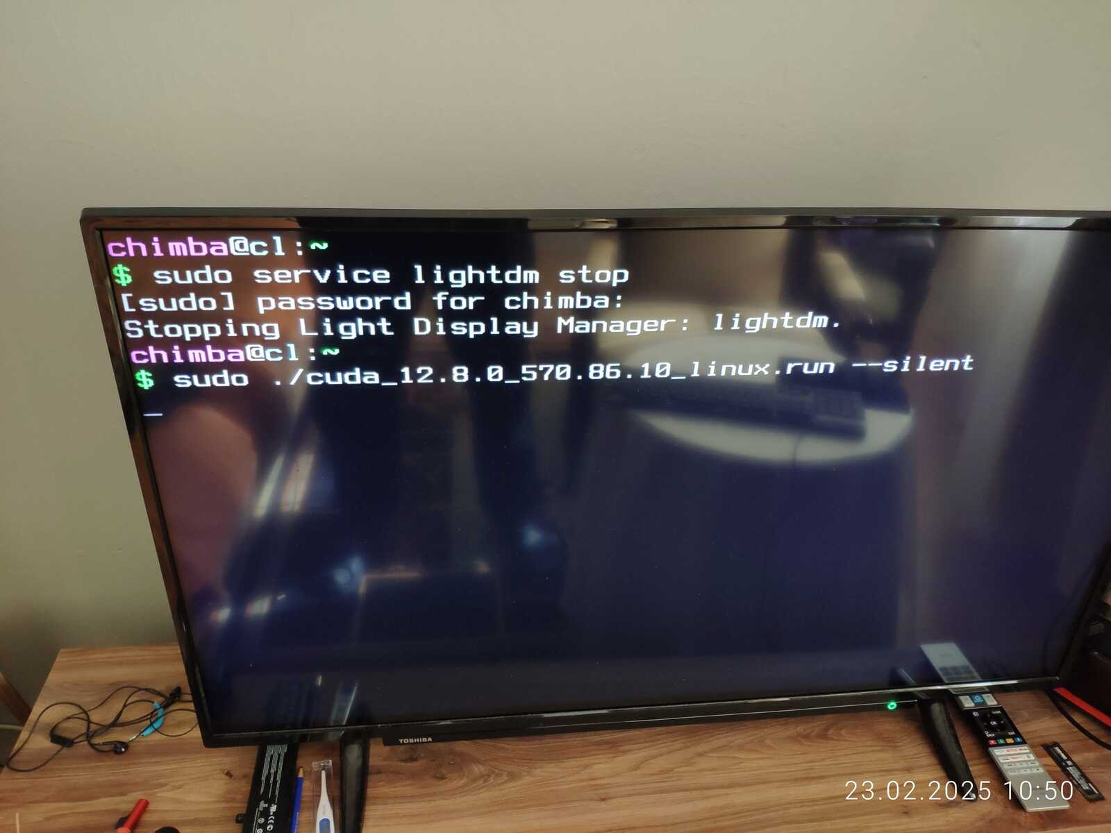

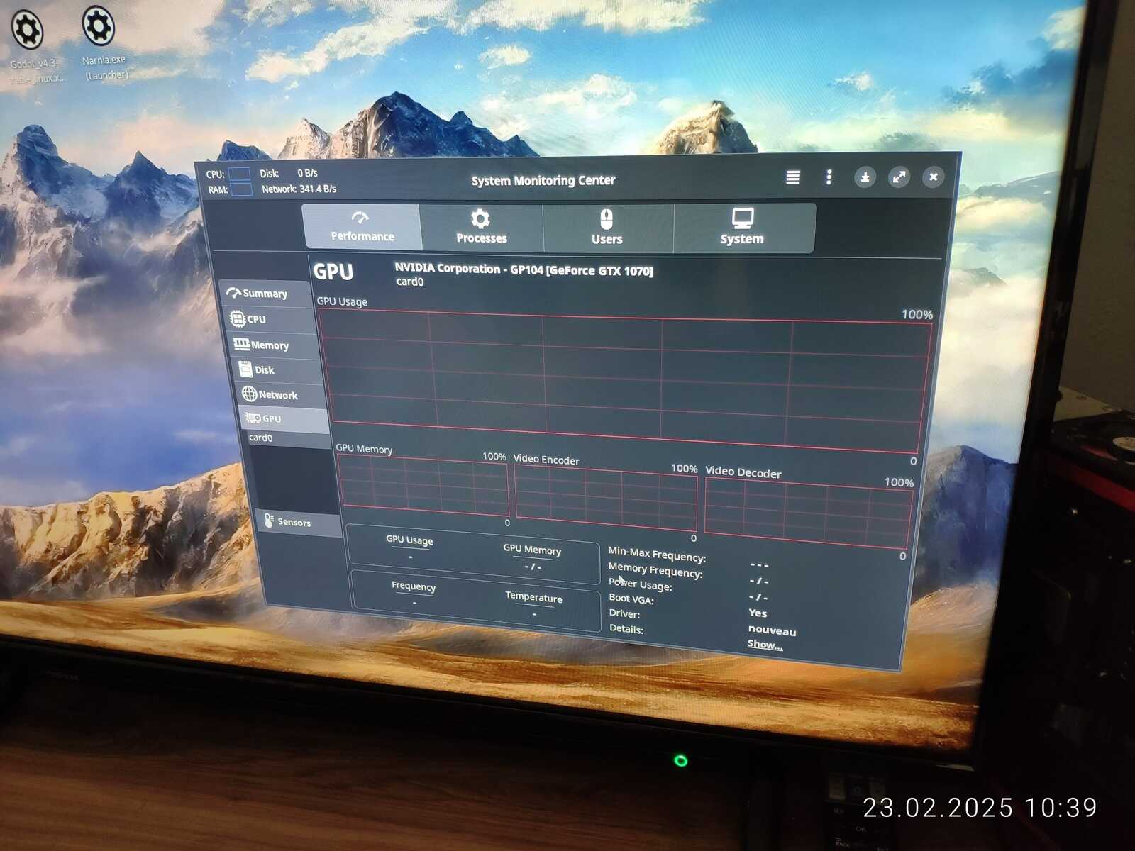

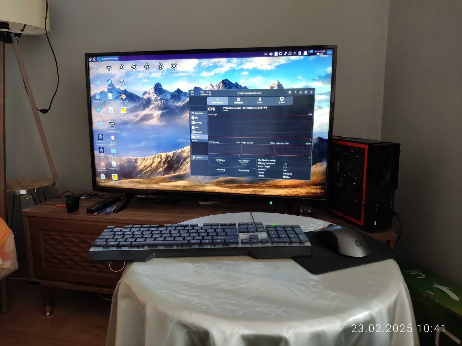

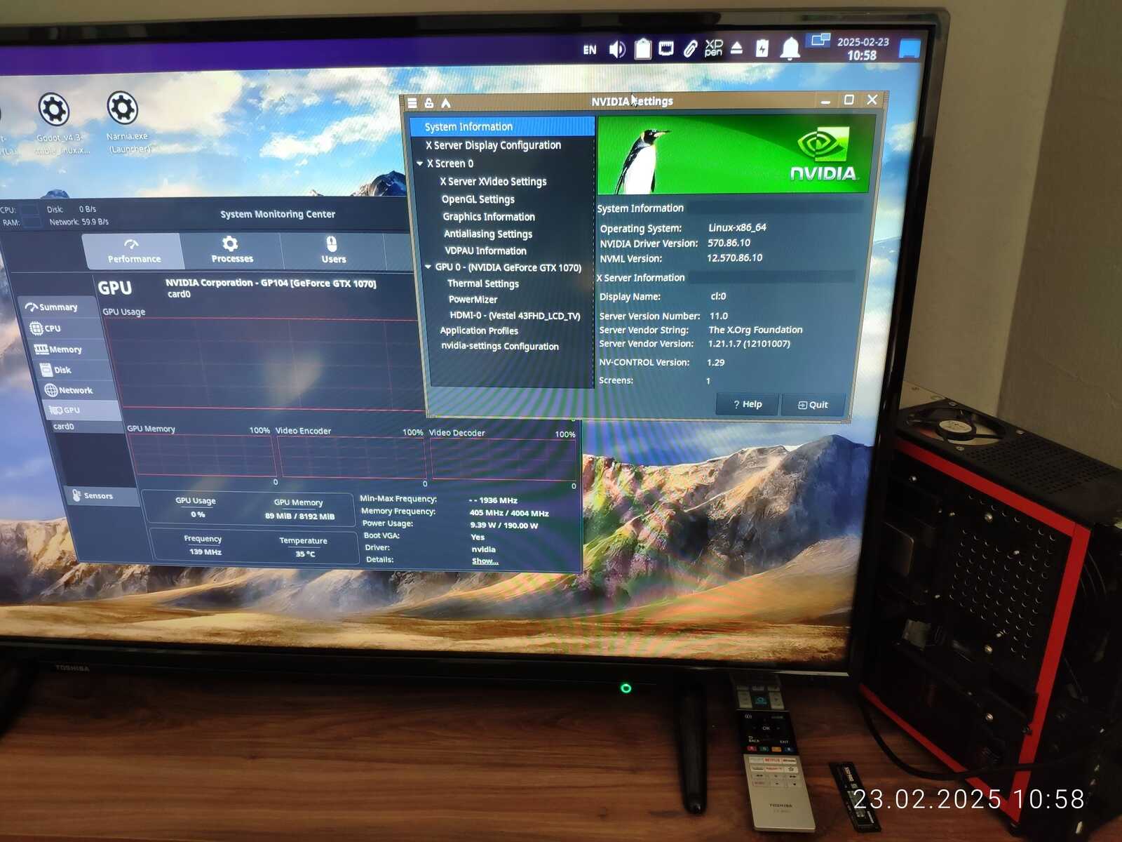

Да, как и всегда после очередного зависания ноутбука - всплывают небольшие проблемы с файловой системой, впрочем, не страшно, главное мне не пришлось переустанавливать систему, переустановка системы заставила бы потерять довольно много времени на выковыривание данных с системных разделов, которые необходимо сохранить, разве что драйвер видеокарты надо установить, а то линуксоидный Nouveau трудится, бедолага.

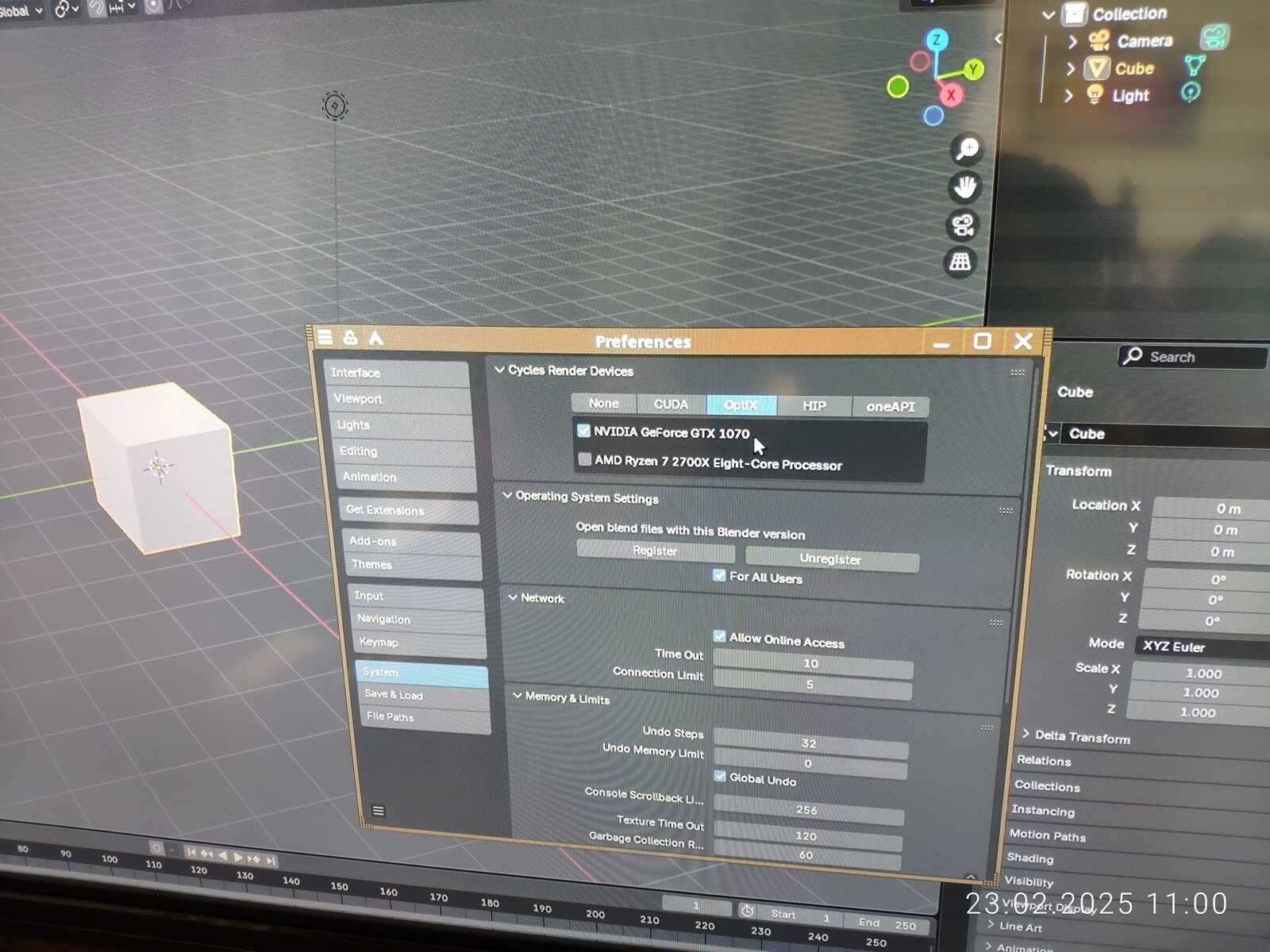

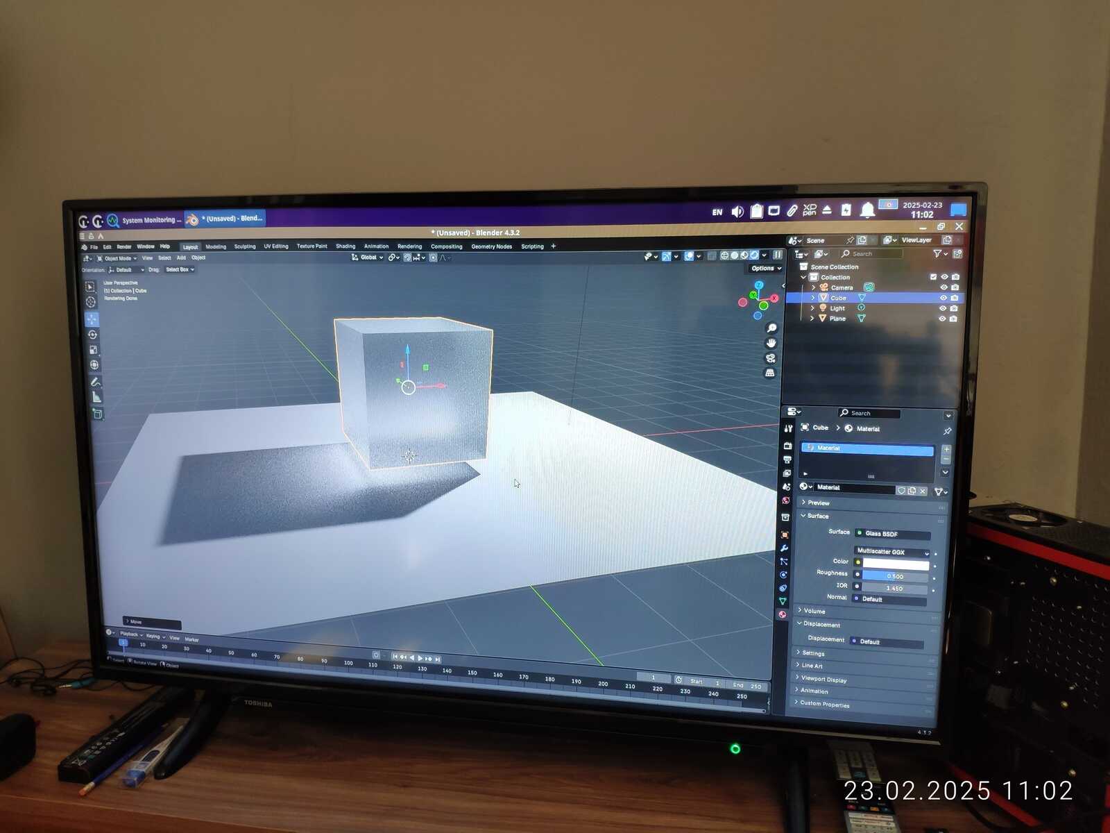

Отлично, установил нормальный драйвер NVIDIA 570.86.10.

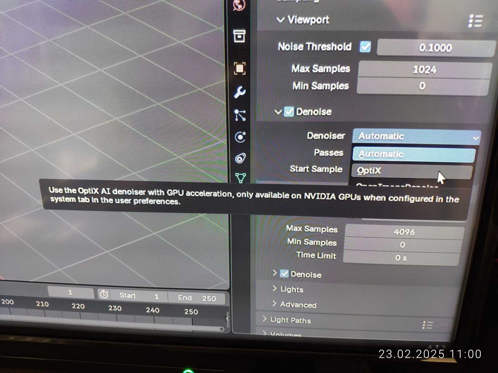

Как же прекрасно, когда даже с древней GTX 1070 под линуксом я просто включаю галочку OptiX, и нормально использую Blender с трассировкой лучей, ещё и Denoiser нормальный появился вместо тормозного OpenImageDenoise.
И нейросети нормально смогут работать, красота, вроде бы и сгорел гораздо более новый Radeon RX 5600M, но если честно, даже не жалко как-то этот функционально несостоятельный хлам от AMD.
