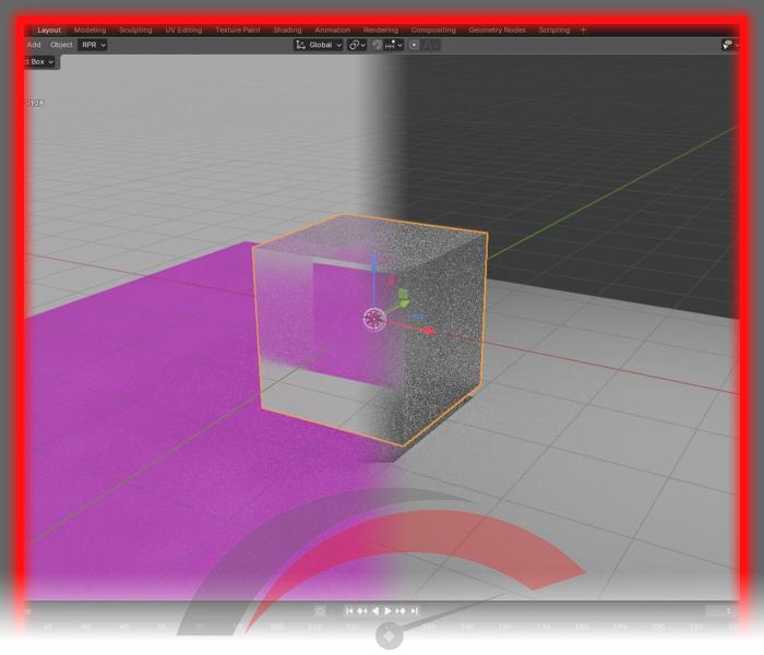

Blender
Совсем другое дело профессиональный софт вроде Blender, увы, если в играх Radeon действительно мог лучше себя показать местами, чем GeForce, то в рабочих задачах ситуация однозначно в пользу NVIDIA, вообще без вариантов.
Те же нейронные сети гораздо лучше и легче работают именно на NVIDIA, да и Blender, как и подавляющее большинство проф софта, лучше работают именно с "зелёным лагерем", просто потому что они умеют выпускать полнофункциональные, качественные драйверы, а AMD не умеет.
За примерами далеко ходить не надо, с GeForce GTX 1070 я просто устанавливаю полноценный драйвер NVIDIA CUDA, включаю галочку CUDA или OptiX в настройках Blender и работаю с трассировкой лучей в реальном времени на QHD мониторе без проблем при относительно лёгких сценах.
Но с AMD Radeon совсем другая история, ведь криворукие из красной конторы оказались не способны выпустить ни одного адекватного драйвера для Linux, что можно было бы по-человечески использовать, они вообще не выпускают драйверов, только убогий форк Mesa3D мучают постоянно своими кривыми руками и надстройками, которые попросту не работают, если только не сойдутся все звёзды на небесах.
А если попытаться схитрить используя Radeon ProRender - тоже ничего не выйдет, ибо кривой мусор, мало того, что работает только на процессоре, хотя в доступе аж две Radeon (Vega 7 и RX 5600M), так ещё и работает криво, с артефактами, и медленнее встроенного в Blender Cycles, брр.
Только в среде Windows приложение Blender способно кое-как работать с видеокартами Radeon, и то, благодарить за это нужно Microsoft и подавляющую массу людей использующих "плохую и ужасную" вместо "свободного и открытого", а не AMD, они заставляют выпускать пригодные для использования драйверы, иначе и под Windows у красных был бы такой же мусор помойный в плане драйверов, как под Linux.
Причём есть проблема, незначительная, но всё же, это Denoiser, с AMD доступен только OpenImageDenoise, и работает он максимально медленно и ужасно, не помню какой я использовал с GTX 1070, но работало многократно быстрее и качественнее, ну и Vega 7 (вышла позже, чем GTX 1070) недоступна для выбора в качестве видеокарты для работы, только RX 5600M.
