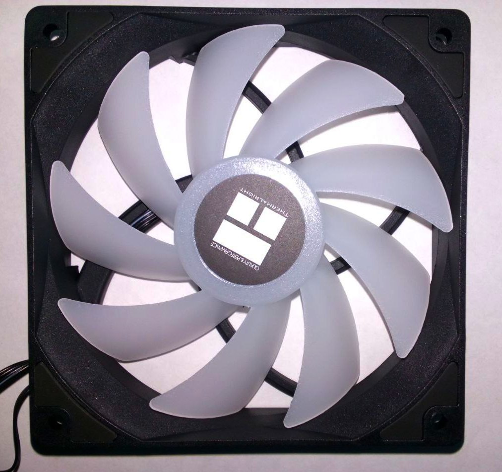

Внешне - типичный бюджетный вентилятор с АРГБ подсветкой. Никаких изысков нет. 9 лопастей, закрученных по часовой стрелке.

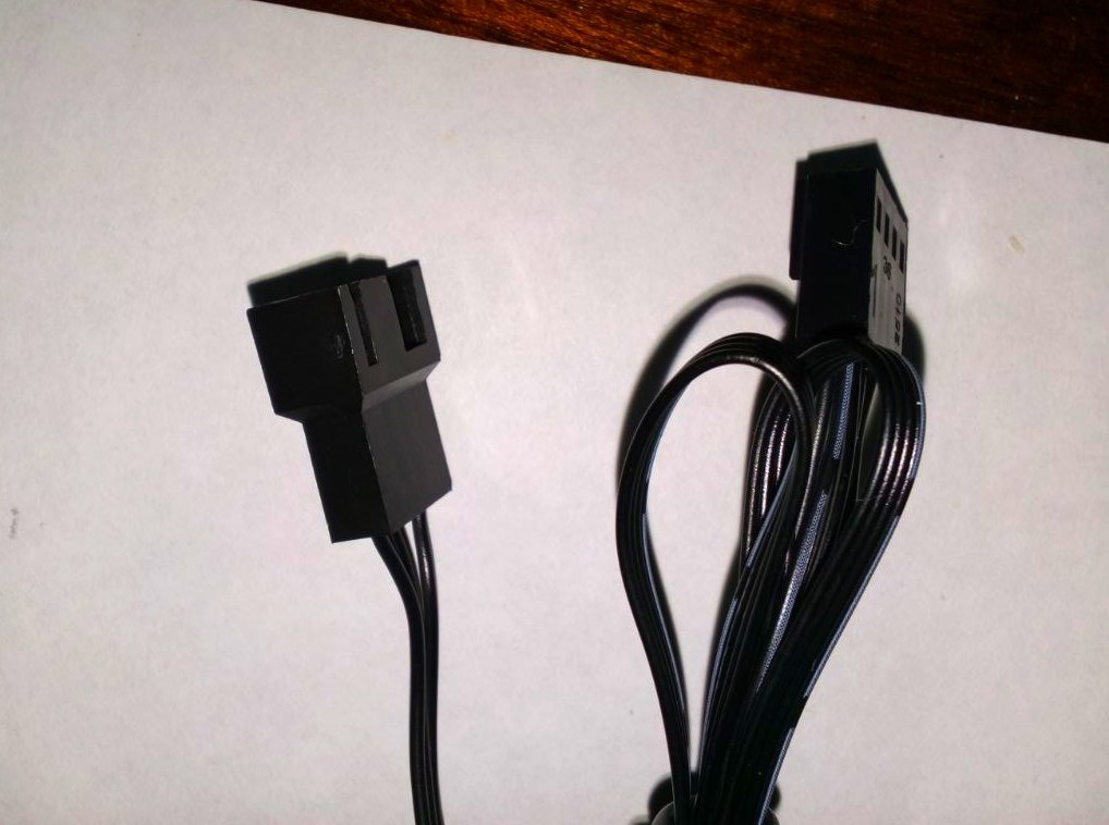

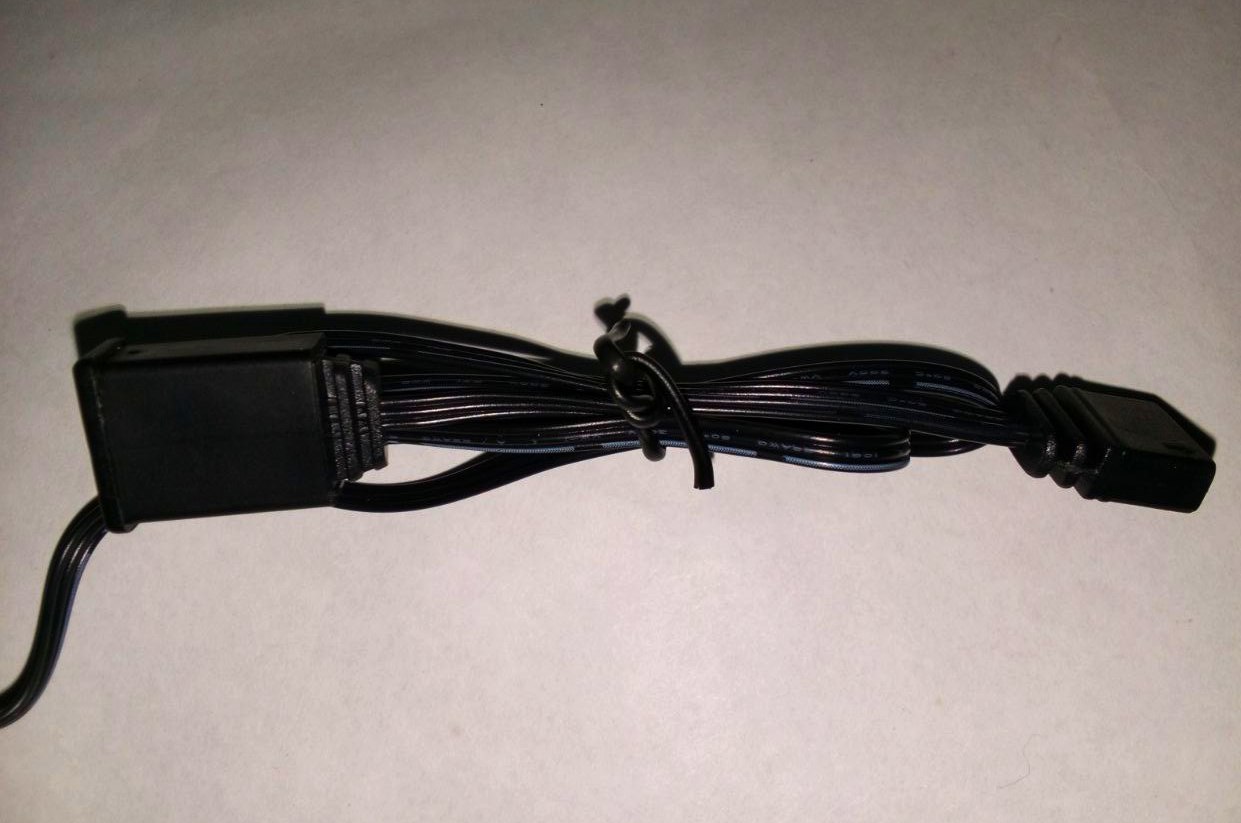

Для гашения вибраций предусмотрены мягкие вставки в месте крепления вентилятора. Провода довольно длинные. На проводе подключения питания, есть доп. разъем для подключения другого такого же вентилятора.
И такая же "схема" разветвителя на разъеме подключения подсветки.
Этот провод длиннее и нет проблем подключить вентилятор к нижнему разъему платы формата АТХ (именно внизу у меня и есть разъем для подключения подсветки 5в.3pin)

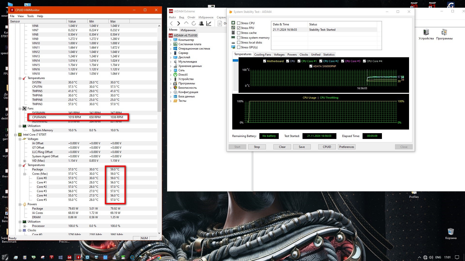

Тест пройдет в закрытом корпусе NZXT Phantom 530 на процессоре i7-8700T. Тестовая программа: AIDA 64 (FPU only). Температура в комнате 25 градусов.

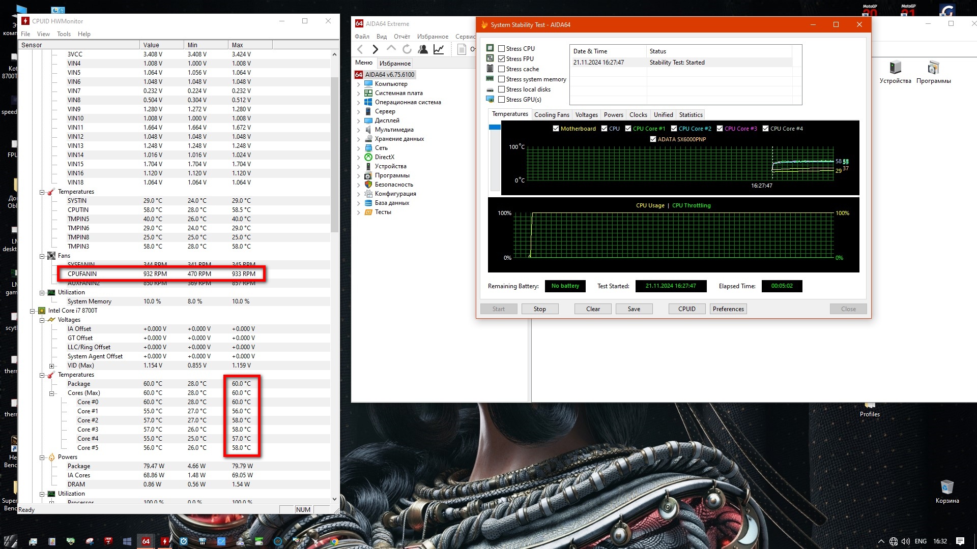

Сначала, я протестирую кулер Scythe Kotetsu Mark II с родным вентилятором.
Результат такой:

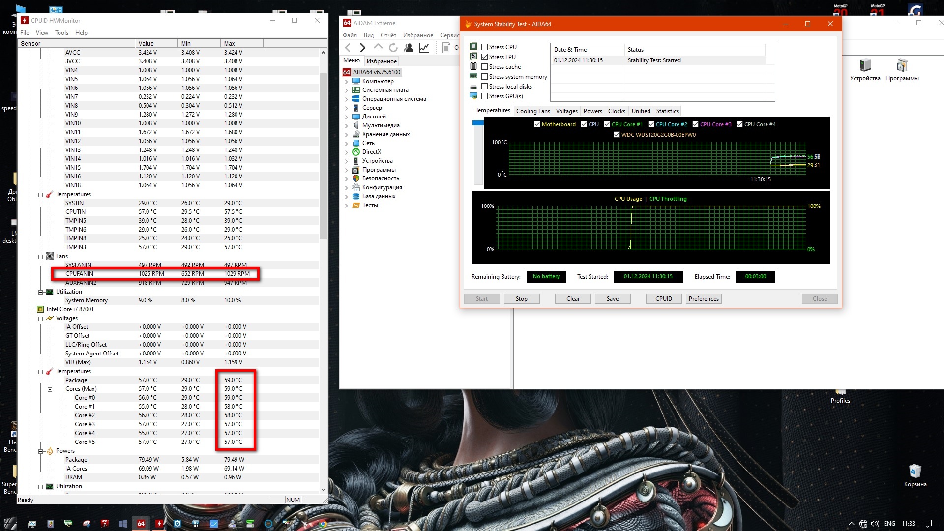

Теперь ставим вентилятор Thermalright TL-C12C-S ARGB.
Как видите, разницы между вентиляторами практически нет: отыгран 1 градус при чуть более высоких оборотах. Как будет вести себя вентилятор на максимальных оборотах стоит проверять на "горячем железе", тут это совершенно бессмысленно.

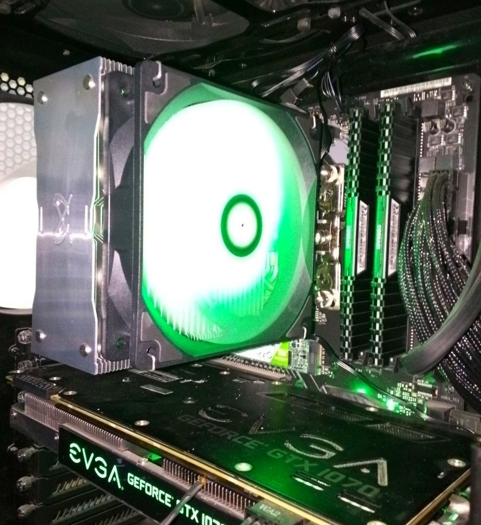

Несколько позже, я купил дополнительные скобы (среднего качества) для установки второго вентилятора. И купил второй вентилятор Thermalright TL-C12C-S ARGB...
И это дает всего 1 градус преимущества на данном кулере.

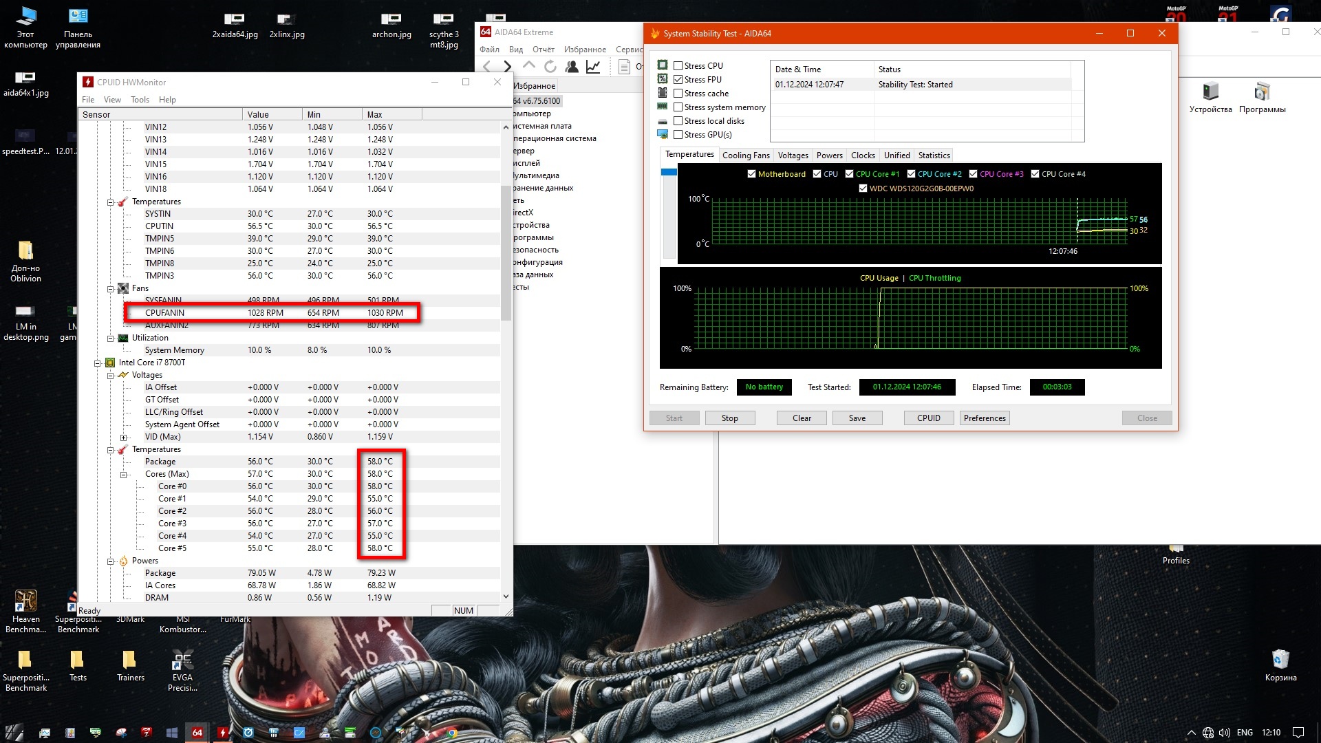

С одним вентилятором:
С двумя вентиляторами:
(Помниться, на Thermalright Archon IB-E X2, пара вентиляторов давала выигрыш в два градуса. Но и процессор там был гораздо горячее (i5-4690K, скальп, 4500 МГц)).
