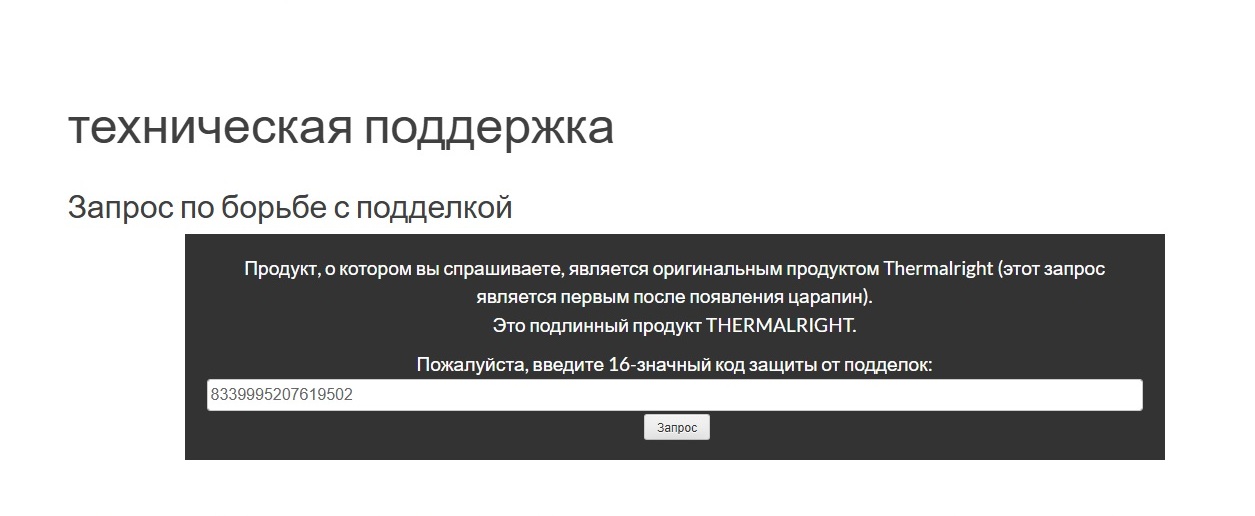

На коробке есть QR-код и номер под защитной пленкой.
Так можно проверить товар на оригинальность. Проверка прошла успешно: сайт поздравил с покупкой оригинального товара...

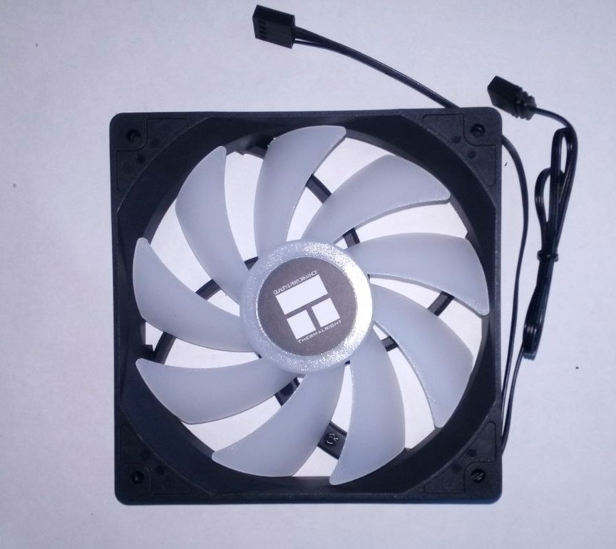

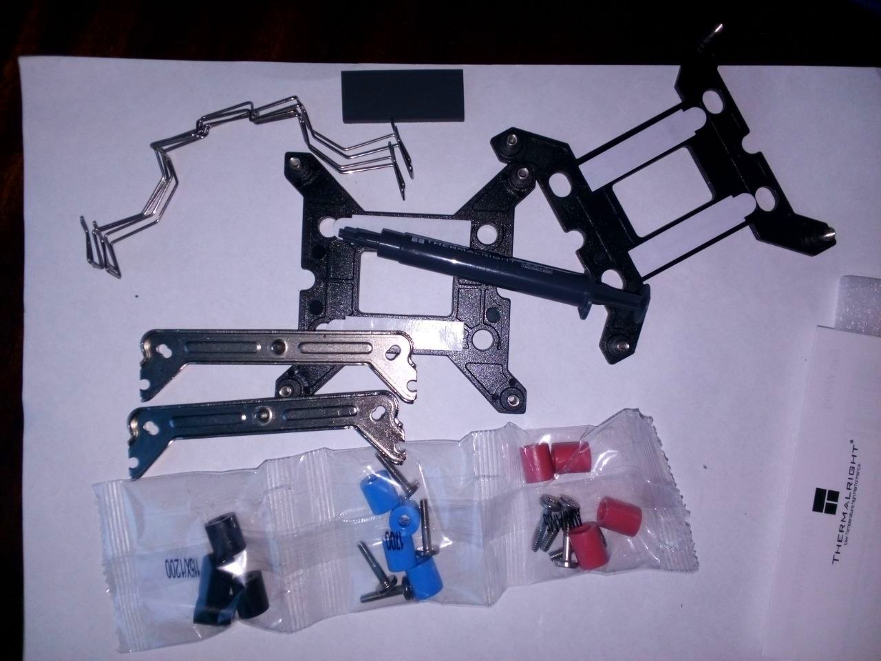

Комплект: сам кулер, вентилятор и коробочка с "рассыпухой".

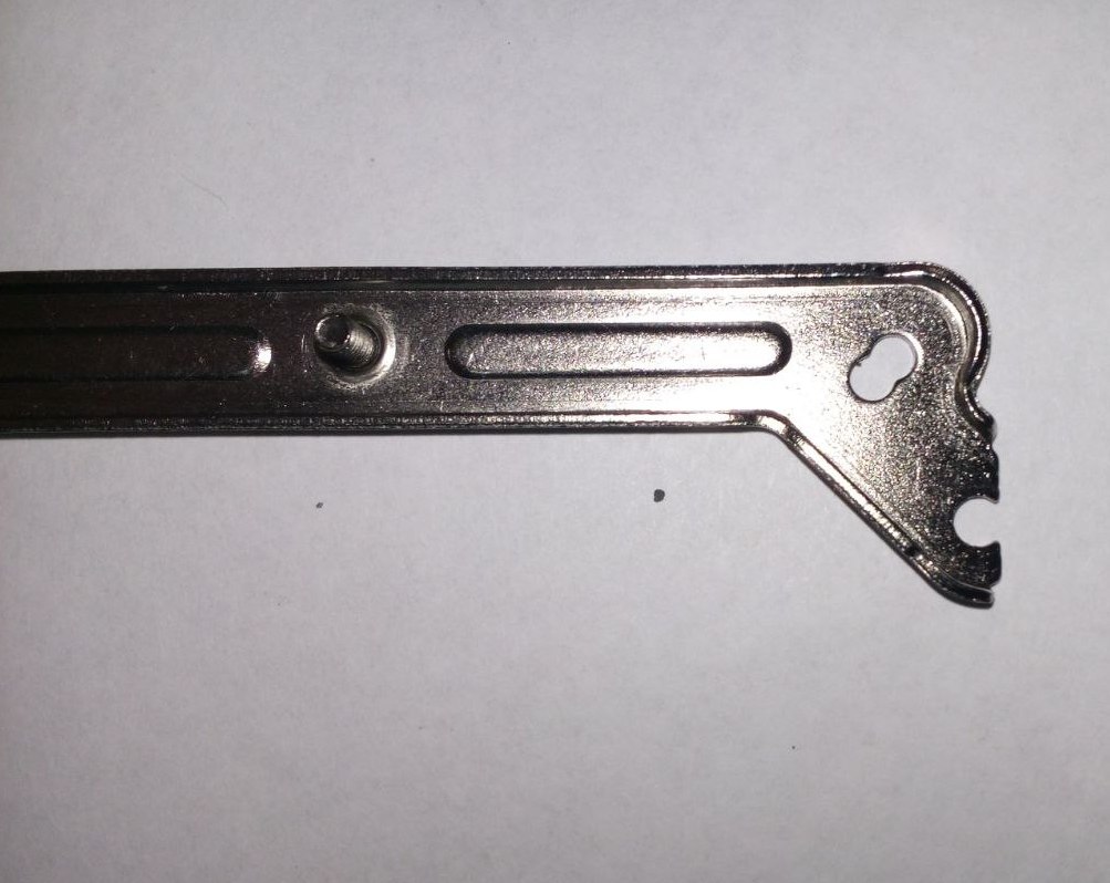

Тут два отдельных пластиковых бэкплейта под сокеты 115х/1200 и 1700. Весь крепеж разложен по пачкам отдельно. Несколько озадачило крепежное отверстие под процессоры АМД:
Хотя, на самом сайте "дырка" вполне нормальная.
Но и версия кулера там изображена старая. Но об этом пусть болит голова у АМДешников...

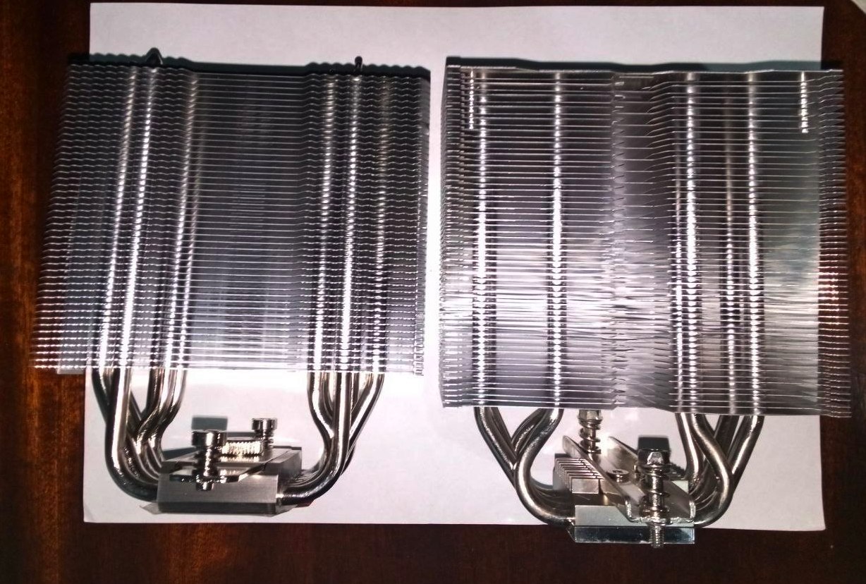

Внешне кулер очень компактный.
Характеристики радиатора:
Размеры: Длина 124 мм × Ширина 52 мм × Высота 154 мм

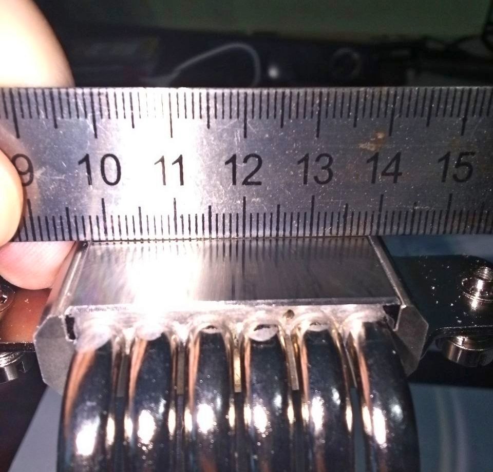

Тот же Котетсу чуть выше и имеет радиатор крупнее.

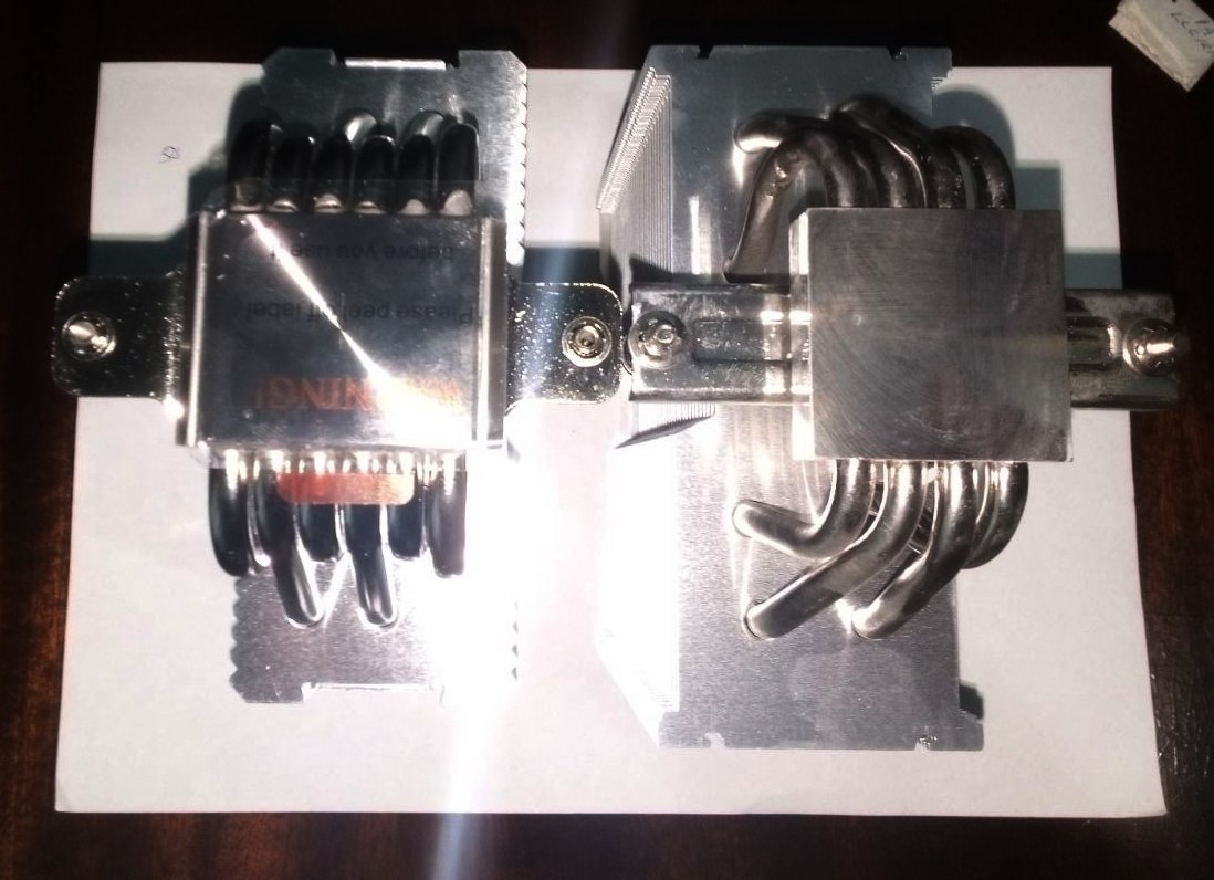

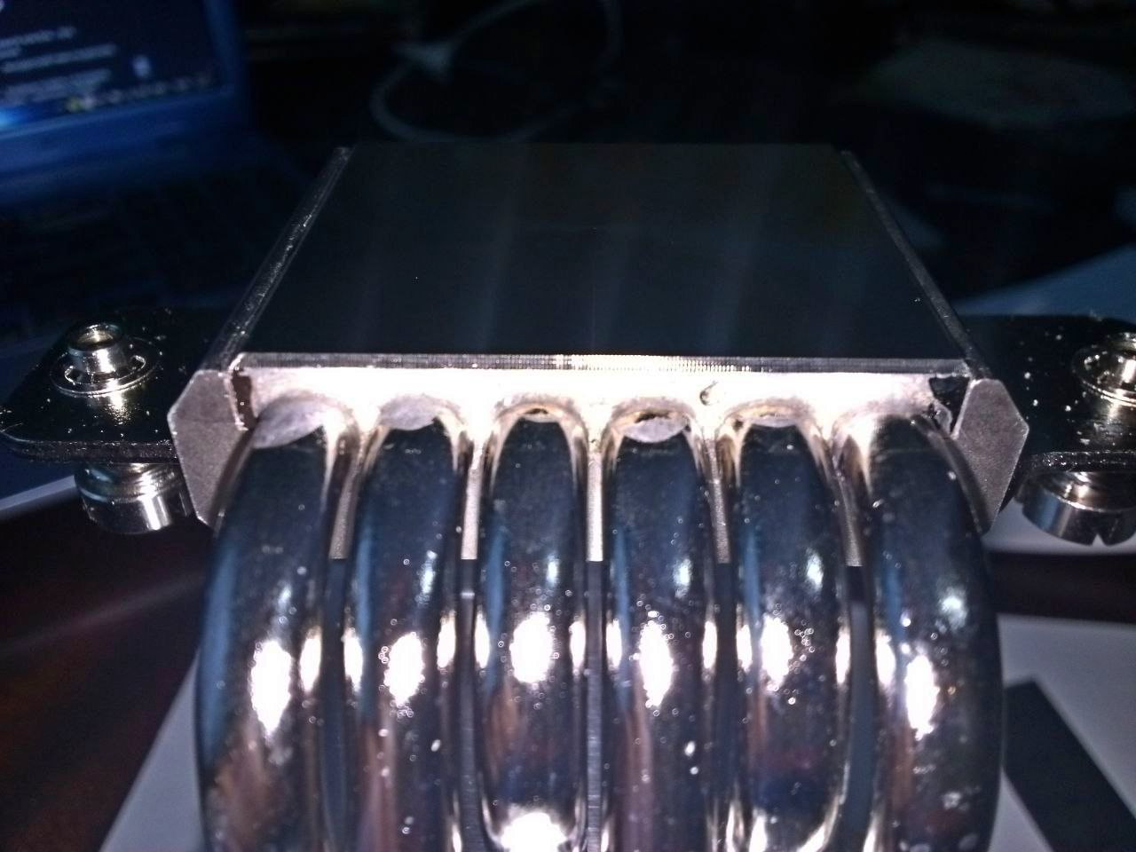

Но зато расстояние между пластинами у Термалрайта меньше. Это как-то скажется при тестировании, посмотрим. Основание кулера хорошо пропаяно. Сама подошва типично чуть кривовата,
но у Котетсу точно такая же проблема. В этом паритет. Посмотрим, на сколько 6 теплотрубок будут эффективнее чем 4.
Но сначала, я проверил на работоспособность сам вентилятор.
Подключил его к реобасу и проверил максимальные обороты. Вентилятор развил 1500 rpm, что немного ниже заявленных 1550 rpm. Вентилятор стартовал при 250 оборотах, что очень даже хорошо. "Левых" шумов, скрипов и прочего я не услышал. Условно бесшумный вариант - до 900 rpm, но это субъективно. Никакой вибрации нет.

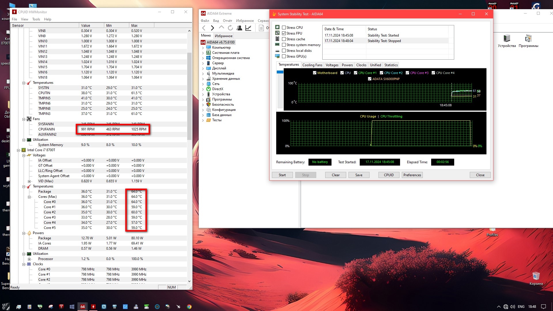

Установка кулера прошла практически без проблем. Заводскую пасту я не стал использовать. Тестирование пройдет с термопастой Noctua NT-H1, которая у меня зарекомендовала хорошую репутацию. Тест проходил с вышеуказанным процессором (i7-8700T, 3800 МГц по всем ядрам) в программе AIDA 64 (FPU only) в течение 5 минут в закрытом корпусе NZXT Phantom 530. Температура в комнате 27 градусов.
Сначала тест с установленным кулером Scythe Kotetsu Mark II:
Результат, естественно, не стал неожиданностью. Ведь этим кулером я пользуюсь несколько лет.
Теперь с кулером Thermalright Burst Assassin 120 BA120-ARGB:
Опа! А вот это стало неожиданностью: кулер с треском проиграл сражение! Плюс 3 градуса - это много. Стал думать, в чем причина. Термопаста та же самая, наносить ее очень легко и накосячить просто нереально. Пересобрал: результат не поменялся...

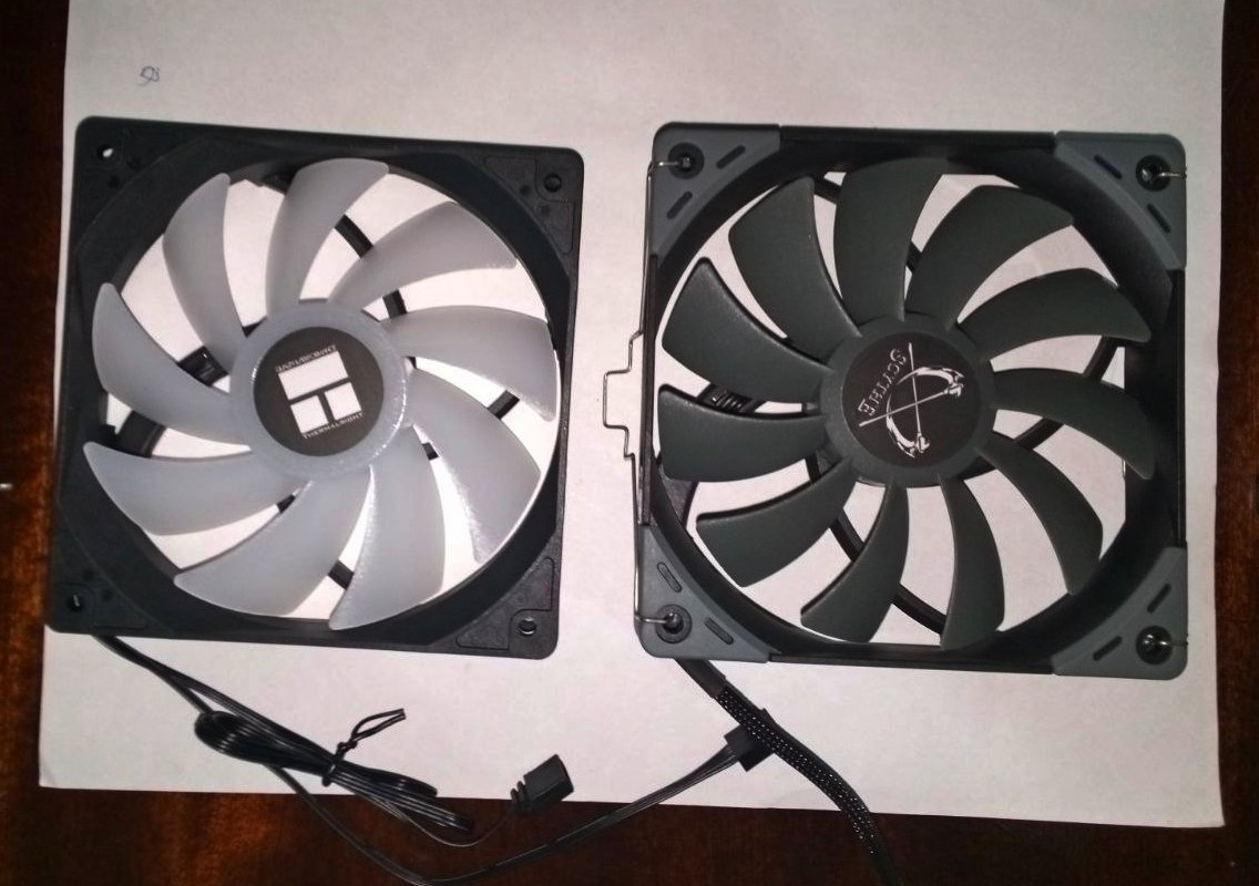

Может сам вентилятор имеет заметно худшую производительность? Меняю комплектный вентилятор на Scythe:
Все равно проигрывает. Иду на крайнюю меру: раз кулер имеет два комплекта скоб, то ставлю сразу два вентилятора.
Но и в этом случае новинка проиграла...
