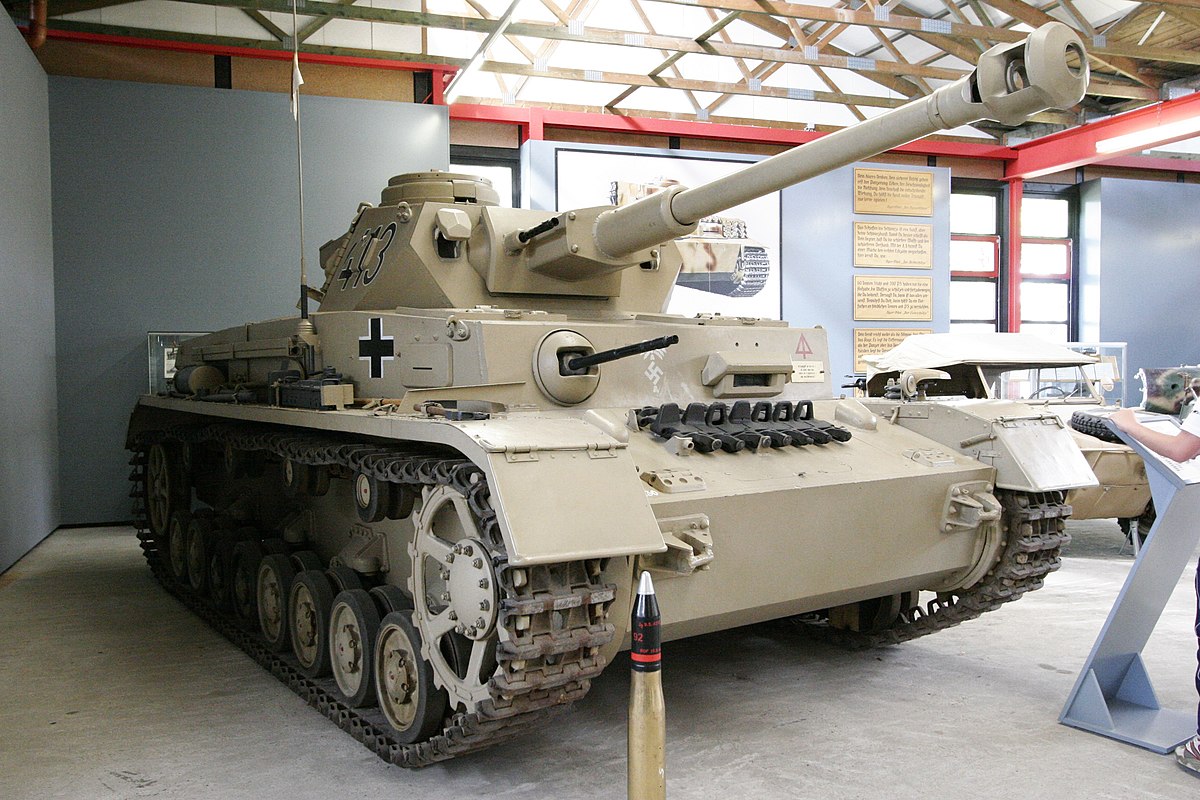

На момент начала Второй мировой войны бензиновые двигатели уже занимали прочные позиции в немецкой военной технике. Компания Maybach, монополист на рынке танковых двигателей, играла ключевую роль в разработке и производстве силовых агрегатов для бронетехники Германии. Её двигатели, такие как Maybach HL 120 и HL 230, стали основой для множества знаменитых танков, включая Panzer IV, Panther и Tiger. Эти моторы обеспечивали высокую мощность, компактные размеры и высокую частоту вращения, что делало их идеальными для немецкой концепции манёвренной войны.

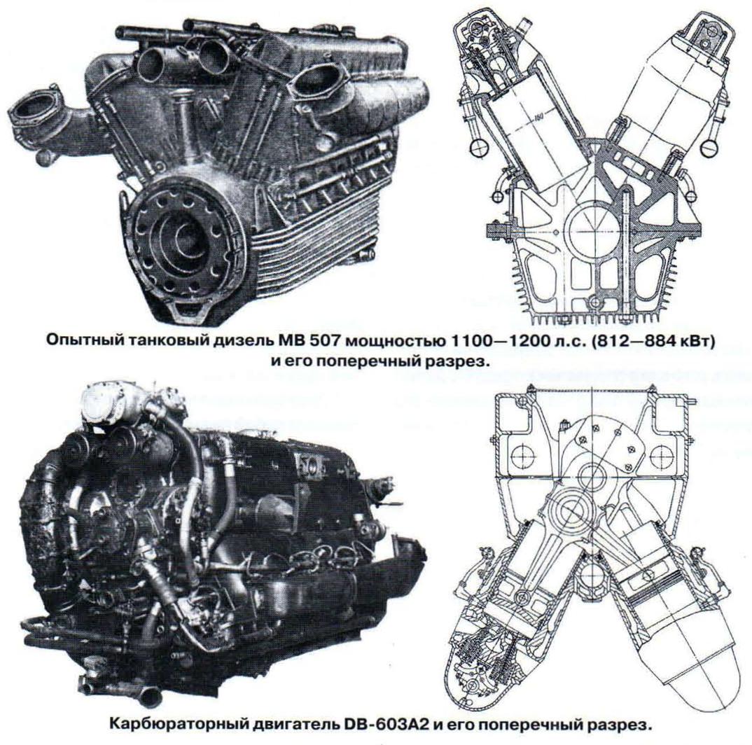

Габариты и масса. Дизельные двигатели, доступные на тот момент, имели большие размеры и массу, что требовало бы переработки конструкции танков. Для тяжёлых танков, таких как Tiger или Panther, это означало бы снижение подвижности и увеличение затрат на производство.
Надёжность. Прототипы дизельных двигателей, такие как MB 507 компании Daimler-Benz, не прошли достаточных испытаний. Их надёжность в полевых условиях вызывала сомнения, особенно в условиях быстро меняющихся боевых действий.

Хотя немецкая бронетехника в основном использовала бензиновые моторы, дизельные двигатели не были полностью забыты. В 1935 году Daimler-Benz представила дизельный двигатель MB 507, который использовался на морских судах и в некоторых экспериментальных образцах танков. Также в разработке находился танк Maus, оснащённый дизельным двигателем MB 509. Однако эти разработки остались в экспериментальной стадии, так как массовое производство потребовало бы значительных временных и материальных ресурсов.

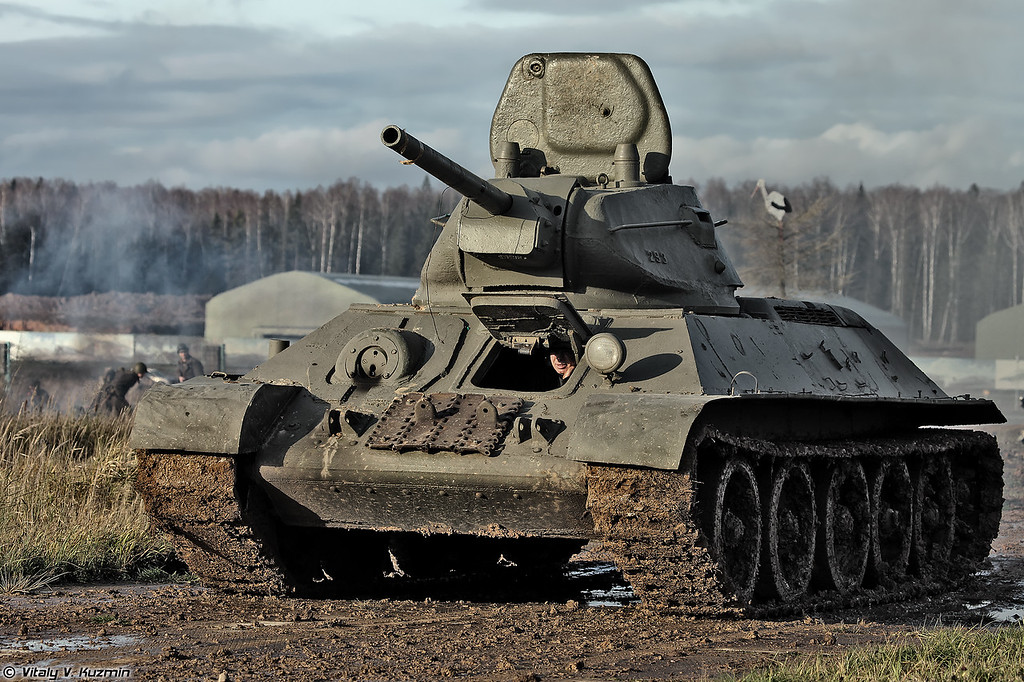

Советский Союз пошёл другим путём, сделав ставку на дизельные двигатели. Легендарный танк Т-34 оснащался дизельным двигателем В-2, который обеспечивал высокую экономичность, надёжность и меньшую пожароопасность. Эти характеристики сделали Т-34 практически идеальным для условий Восточного фронта, где важны были длительные марши по бездорожью и устойчивость к суровым климатическим условиям.

Советские танки, напротив, демонстрировали выдающуюся надёжность и устойчивость к условиям Восточного фронта. Их дизельные двигатели позволяли экономить топливо и снижали вероятность возгорания при попадании снарядов. Эти преимущества сделали Т-34 символом эффективности и долговечности.
