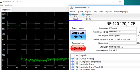

С температурой у тестируемого накопителя… сложно.
На открытом стенде без обдува даже на операциях чтения запросто достигается температура ~60 градусов Цельсия. В замкнутом пространстве в окружении сторонних источников тепла вроде видеокарты, процессора и его цепей питания (в случае использования системы охлаждения «башенного» типа или СЖО) температуры запросто могут быть выше.
В то же время на накопитель, установленный на открытом стенде, у меня получалось записать полный его объем и при этом граница срабатывания температурной защиты (80°) не достигалась. Хотя в закрытом корпусе ситуация будет иной.

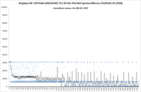

Имитируется работа накопителя в условиях нагрузки, близкой к серверной (непрерывная случайная запись блоками 4 Кбайт по всему объему с глубиной очереди запросов 32) при отсутствии TRIM. Именно так, к примеру, работают базы данных: создается один или энное число больших файлов, внутри которых выполняются операции чтения/записи, генерации команды TRIM при этом не происходит.
Тест проводится непрерывно в течение нескольких часов до исчерпания свободного места на накопителе, при этом снимаются показатели быстродействия: синие отметки – ежесекундно, черная линия – усредненное значение с интервалом в 30 секунд. Непрерывная мелкоблочная запись с большой глубиной очереди запросов, да еще при отсутствии TRIM – тип нагрузки, нехарактерный для домашних ПК, но он иллюстрирует то, насколько производительна и стабильна в показателях использованная в тестируемых накопителях аппаратная платформа в целом.
Вот можно сказать, что перед нами решение на «безбуферном» контроллере? Нет. Слабое решение – да. Но не более. Дело в том, что на графике отсутствуют характерные для таких аппаратных платформ провалы быстродействия до нуля. Пусть скорость и неравномерна, но практически до тех пор, пока в распоряжении прошивки имеются свободные ячейки, лишь под конец, видимо, начинается расчистка SLC-буфера. И далее, судя по графику, прошивка постоянно пытается в фоне разгребать SLC-кэш и по выполнению этой операции снова включать SLC-режим.

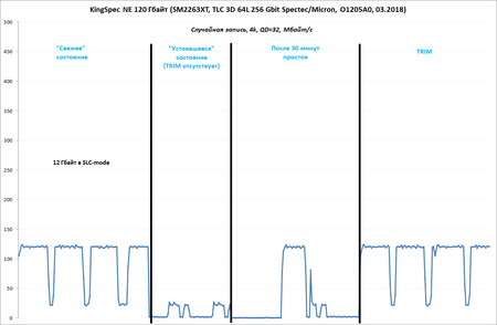

Теперь мы посмотрим на то, как работают алгоритмы «сборки мусора» (Garbage Collection). На итоговом графике присутствуют скоростные показатели накопителя в четырех ситуациях: состояние «чистого» массива ячеек, после непрерывной нагрузки в течение двух часов в условиях отсутствия команды TRIM, после простоя 30 минут, которых должно хватить накопителю для отработки внутренних алгоритмов «сборки мусора», после выполнения команды TRIM на весь объем накопителя.
В условиях отсутствия команды TRIM накопитель работать неспособен вовсе, однако вышеописанные попытки расчищать SLC-кэш может проявлять себя и тут. Похоже, что делается это именно во время работы, а не в простое, иначе этот всплеск был в самом начале записи, а не спустя некоторое время. При наличии TRIM накопитель сохраняет "заводской" уровень быстродействия.

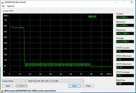

Линейная запись

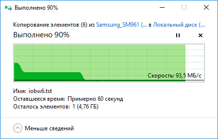

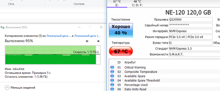

На крупноблочной записи поведение накопителей иногда может отличаться от мелкоблочной записи со случайным доступом, а оно тоже может служить критерием выбора. Наглядный пример нагрузки такого рода – копирование крупных файлов силами Проводника Windows. Для большей наглядности инициируем линейную запись на весь объем, доступный пользователю, посредством AIDA64.
Встроенный в Windows диалог копирования файлов (процесс копирования крупных файлов):
У KingSpec NE весьма немалый размер SLC-кэша, по крайней мере, в 120 Гбайт-версии под него выделяется аж порядка 44% пользовательского пространства, в итоге накопитель может принять на высокой скорости до 16 Гбайт данных одновременно (на мелкоблочной записи, как мы видели выше, размер кэша меньше, но тоже велик – 12 Гбайт).
Это выдающийся показатель для накопителя бюджетного класса, даже в флагманском «бюджетнике» Samsung 850 EVO буфер порядка 3 Гбайт. А вот за пределами SLC-режима скорость скорее типична – колебания в районе 90-100 Мбайт/с. Выше возможностей TLC NAND не прыгнешь, разработчики могут лавировать лишь настройками размера SLC-буфера, что и сделали.
Следует заметить, что в классе 240 Гбайт и выше те же Marvell 88NV1120, используемые в бюджетных SATA SSD, настраиваются иначе: там под SLC-режим используется все свободное пользовательское пространство. И тут KingSpec будет выигрывать лишь за счет скорости во время работы кэша, которая даже в 120 Гбайт выше максимальной пропускной способности SATA-интерфейса, более емкие модификации дадут скорости еще выше.

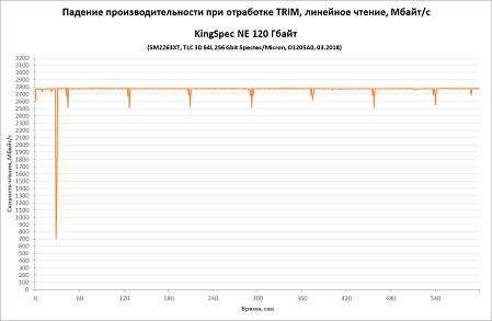

На накопителе создается несколько крупных файлов (учитывая общий объем тестируемого накопителя, было решено оперировать двумя файлами суммарным объемом 16 Гбайт), после паузы в несколько минут запускается линейное чтение с записью лога (показания фиксируются с интервалом 0.5 сек) и осуществляется удаление файлов. Возникающие задержки фиксируется в записываемом логе, из которого затем формируется график.
Операции по очистке массива памяти не откладываются накопителем «на потом», но их выполнение малозаметно для пользователя: удаление 16 Гбайт данных разом (что является заметным объемом для накопителя емкостью 120 Гбайт) выражаются лишь в снижении быстродействия примерно на полсекунды. Хороший результат.
