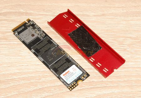

KingSpec NE-120 выполнен на печатной плате форм-фактора M.2 типоразмера 22 х 80 мм и помещен в металлическую пластину с напылением красного цвета и гнутую по краям. В теории эта пластина должна играть роль радиатора, но реальность быстро разрушает эту иллюзию:
Небольшой кусочек двустороннего скотча, половина которого висит в воздухе, а другая – контактирует с одной микросхемой памяти из двух, вторая и контроллер, по сути, лишены какого-либо вменяемого контакта даже через скотч (сюда приплюсовываем еще разность в высоте микросхем: у контроллера она больше).

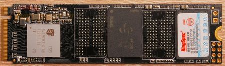

Здесь используется печатная плата с односторонним монтажом элементов, ну а в силу небольшого объема накопителя, даже из имеющихся в разводке четырех мест под память задействуется только два.
Как мы можем видеть, KingSpec в качестве оной использовала один из наиболее дешевых вариантов – Spectek (стоит вспомнить, что Spectek – это дочерняя компания Micron, под этой торговой маркой на рынок попадает память, не прошедшая внутренние тесты на качество самой Micron для реализации под ее собственной торговой маркой). Spectek PFG20 – это, согласно декодеру Spectek, FBNB16A512G1KDEAFJ4, 64-слойная TLC 3D V-NAND Micron B16A.
В каждой микросхеме упаковано по два таких кристалла емкостью 256 Гбит каждый. Это новая флеш-память, в которой инженеры Intel и Micron добились значительного увеличения плотности хранения данных в сравнении с предыдущим 32-слойным поколением TLC 3D V-NAND (4.40 Гбит на один квадратный миллиметр площади кремниевой пластины против 2.28 Гбит). В ближайшее время смотрите во всех кинотеатрах страны такая память начнет встречаться во многих бюджетных SSD (конкурируя с 64-слойной TLC Toshiba и SanDisk), KingSpec в данном случае просто оказалась в числе первых.
Суммарный объем массива флеш-памяти составляет 128 Гбайт. Часть его стандартно выделена в скрытый резерв, а сам объем указывается в десятичной системе (для указания объема используется 1 Гбайт равный 1 000 000 000, а не 1 073 741 824 байт). Поэтому в реальности пользователю доступно лишь 111.79 Гбайт, оставшимся объемом микропрограмма контроллера оперирует в служебных целях: для повышения быстродействия накопителя, с целью выравнивания износа, в качестве резервного пула для замены вышедших из строя ячеек памяти и прочих служебных нужд.

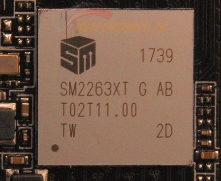

Контроллер тоже новый и также ультрабюджетного класса – Silicon Motion SM2263XT.
Четырехканальный «безбуферный» (DRAM-Less) контроллер, построенный на базе двухъядерного процессора Cortex ARM, сообщающийся с системой по четырем линиям PCI-Express 3.0 и протоколу NVMe 1.3. Технически для данного контроллера Silicon Motion реализовала технологию Host Memory Buffer (HMB) – использование общей оперативной памяти для кэширования операций для компенсации отсутствующей собственной буферной памяти. Данная технология не требует установки специального драйвера и поддерживается операционной системой Windows, начиная с Windows 10 Fall Creators Update.
Не стоит путать данную технологию с обычным кэшированием (Samsung RapidMode, Plextor PlexTurbo и т.д.), здесь именно аппаратная реализация, изначально заложенная в стандарт PCI-Express и позволяющая устройствам с этим интерфейсом напрямую использовать ОЗУ системы для собственных нужд. Несмотря на то, что «общение» устройства с таким буфером идет через процессор, последний в данном случае «прозрачен» и дополнительная нагрузка на систему не создается. Да, при таком подходе возникают дополнительные задержки, но даже с их учетом в целом от такого решения наблюдается положительный эффект.
Тем не менее, хотя контроллер и нацелен на минимизацию себестоимости, Silicon Motion не стала убирать свойственную более ранним ее контроллерам теплораспределительную медную пластину с поверхности микросхемы.

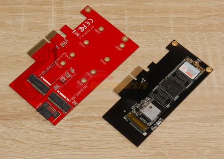

Но вот в самом накопителе эта минимизация себестоимости цветет и пахнет: помимо термоинтерфейса, KingSpec сэкономила даже на текстолите. Для меня немалым сюрпризом при подготовке накопителя к тестам оказалось то, что я не смог установить его в обычно используемый мною адаптер – KingSpec NE-120 попросту выпадал из разъема M.2. Пришлось использовать запасной адаптер, который не использовался как раз по причине того, что установка большинства SSD в него могла производиться только с большим усилием.

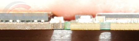

Разница в толщине текстолита видна визуально:
Как показала дополнительная проверка, KingSpec NE-120 и в большинстве материнских плат довольно легко вставляется в разъемы M.2, так что стоит быть готовым к неприятным сюрпризам в виде нарушенного контакта.

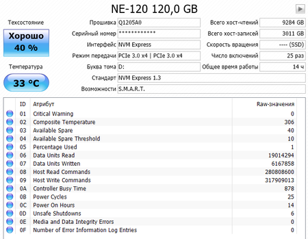

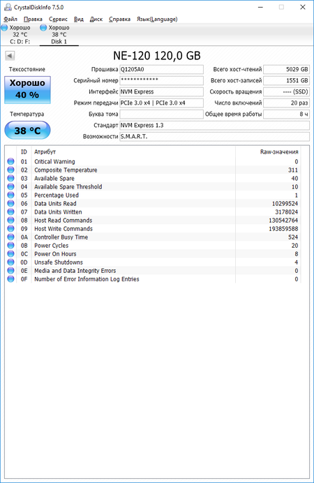

В SMART накопителя присутствует 15 параметров:
Наиболее важные:
- 03 – Available Spare – остаток резервной области в процентах (исходно – 100%), используемой как подменный фонд, для замены вышедших из строя ячейки;
- 05 – Percentage Used – процент износа (исходно – 0%);
- 06 – Data Units Read – объем прочитанных с массива флеш-памяти данных (изменение на единицу соответствует 512 байт данных);
- 07 – Data Units Written – объем записанных в массив флеш-памяти данных (изменение на единицу соответствует 512 байт данных);
- 08 – Host Read Commands – объем прочитанных по интерфейсу PCIe данных с накопителя (изменение на единицу соответствует 256 байт данных);
- 09 – Host Write Commands – объем записанных по интерфейсу PCIe данных на накопитель (изменение на единицу соответствует 256 байт данных);
- 0B – Power Cycles – количество включений;
- 0C – Power On Hours – количество отработанных часов;
- 0D – Unsafe Shutdowns – количество неожиданных отключений питания.
Внимательные читатели наверняка обратят внимание: мы же тестируем абсолютно новый накопитель, так откуда остаток резервной области уже всего 40%? Это не ошибка, накопитель и в самом деле исходно был «нулевым» и всего лишь после записи всего 1.5 Тбайт данных показатель резко упал, что вызвало вполне серьезные опасения за жизнеспособность устройства. Однако на этом уровне он стабилизировался и пока больше не меняется.
Не исключено, что таким образом прошивка произвела выбраковку тех ячеек, которые не обнаружились при заводском тестировании. И стабилизация показателя совсем не означает, что позднее он не начнет снова сокращаться. Вот такими сюрпризами чревата память Spectek.
