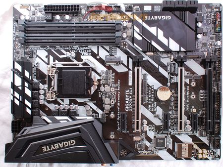

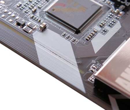

Плата выкрашена в темно-коричневый цвет с нанесением рисунка из белых полос.
Качество белой окраски, по крайней мере, на тестируемом образце, не впечатляет.

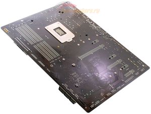

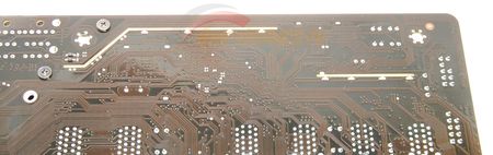

Имеется декоративная подсветка, но ее – самый минимум: с тыльной стороны платы вдоль изолирующей полосы аудиотракта размещены светодиоды красного цвета.

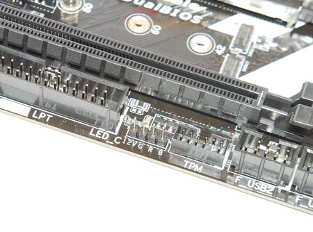

Помимо этого на нижнем краю платы установлен один четырехконтактный разъем для подключения RGB-подсветки с напряжением 12 В и силой тока не более 2 А.

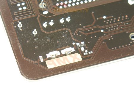

При активации профиля XMP для оперативной памяти также загорается небольшая надпись XMP в правом верхнем углу платы. Не настраиваемая и не отключаемая.
Светодиоды, отвечающие за ее работу, размещены с тыльной стороны платы.

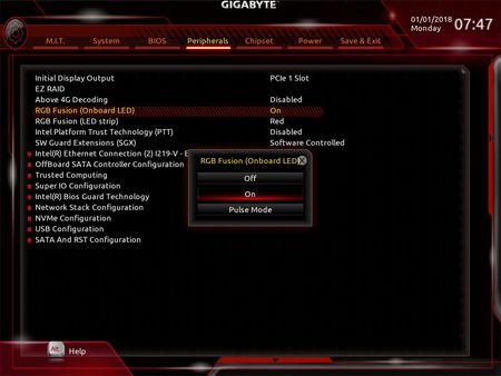

Управление подсветкой сильно ограничено в сравнении с бывшими у меня ранее на тестах платами Gigabyte. В BIOS вместо полноценного подраздела теперь всего два параметра – RGB Fusion (Onboard LED) и RGB Fusion (LED Strip).
Первый управляет подсветкой на самой плате («Выключено», «Включено», «Включено, пульсирует»). Второй параметр задает цвета свечения подсветки, подключенной к разъему на плате (синий, зеленый, светло-синий, красный, розовый (который ближе к сиреневому), желтый и белый), без возможности изменения режимов ее свечения. И внесенные изменения вступают в силу не сразу же, а только через сохранение по F10 и перезапуск.

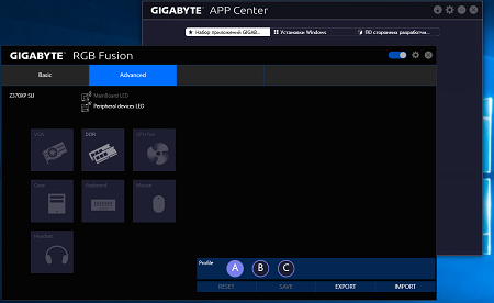

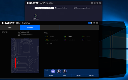

Подсветкой можно управлять и из среды операционной системы Windows через два фирменных приложения – Gigabyte APP Center и Gigabyte Ambient LED.
Однако тут настроек мизер.

На всякий случай: разъем LED_C1 не «выход», а «вход» - к нему подключается внешнее питание (величина напряжения +5 В) для включения подсветки платы без необходимости полной сборки системы – для установки платы на витрине, демонстрационном/выставочном стенде и т.д.
