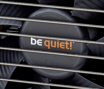

Блок снабжен вентилятором с маркировкой BQ SIW3-13525-HF. Это крупная 135 мм вертушка с семилопастной крыльчаткой. В конструкции применен качественный гидродинамический подшипник, заявленный ресурс которого составляет более 100 000 часов.
Как небольшой минус отмечу, что дизайнерская решетка вентилятора сделана несъемной, что заметно осложняет чистку БП от пыли.
