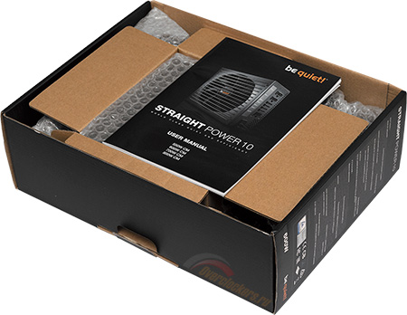

Этот блок также поставляется в картонной коробке, которая оказалась почти идентична упаковке младшей модели и по размерам (328 x 248 x 102 мм, масса – около 2,7 кг), и оформлению.
С информативностью все в полном порядке, то же касается и надежности упаковки.
Корпус блока помещен в чехол из пузырчатой пленки и надежно зафиксирован с помощью картонных распорок. Конструкция выглядит слегка необычно, но вполне надежно.
Комплект поставки оказался точно таким же, как у устройства младшей линейки: инструкция, шнур питания, крепежные винты и стяжки.
С одной стороны, «золотой» БП мог бы быть укомплектован и побогаче, с другой – добавить сюда по существу нечего.

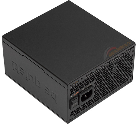

По внешнему виду эта модель очень напоминает устройства старшей «платиновой» линейки Dark Power Pro 11.
А вот по габаритам этот блок оказался куда ближе к требованиям стандарта ATX. Представители серии Dark Power PRO – настоящие «автобусы», которые влезут далеко не в каждый корпус. Здесь же длина увеличена «интеллигентно» - всего на 20 мм, так что БП должен быть совместим с абсолютным большинством кейсов.

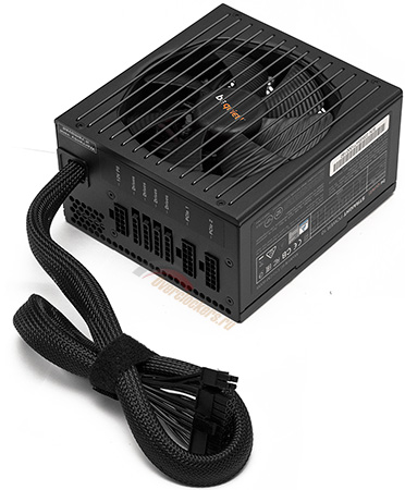

Данная модель выполнена по частично-модульной схеме. Интересно, что неотключаемым в этом случае оставлен всего один шнур – основной (с разъемом ATX Mainboard).
На задней панели размещена кнопка отключения питания.

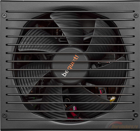

Блок снабжен крупным 135-мм вентилятором. Маркировка BQ SIW3-13525-HF – точно такая же вертушка пользуется и на блоках флагманской «платиновой» линейки. Напомню, что в конструкции применен качественный гидродинамический подшипник с экстремально-высоким ресурсом – более 100.000 часов. А вот решетка вентилятора в этом случае сделана несъемной.

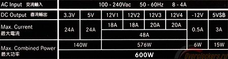

Теперь рассмотрим таблицу мощностных характеристик.
Линия 12 В разделена сразу на 4 виртуальных канала, что совершенно не характерно для современных БП высокого класса. Ограничение по мощности на канал составляет 240 и 216 Вт – не так много, так что при сборке системы с прожорливой видеокартой и процессором следует проявить внимательность и правильно распределить нагрузку (особенно, если планируется серьезный разгон).
Ограничение по силе тока на линиях 3.3 В и 5 В составляет 24 А, максимальная суммарная «отдача» – 140 Вт. Блок сертифицирован по стандарту 80 Plus Gold.

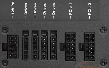

Взглянем на шнуры.

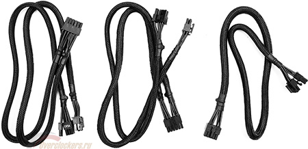

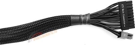

Длина основного кабеля с разъемом ATX Mainboard 20+4-pin (напомню, что это единственный «постоянный» шнур, остальные присоединяются по мере надобности) составляет 500 мм.
Для питания процессора предназначен одиночный разъем CPU 4+4-pin, а для питания видеокарт – четыре коннектора PCIe 6+2-pin (в этом плане представитель линейки Straight Power почти не отличается от младшей модели). Они размещены на шнурах длиной 500 мм (PCIe) и 600 мм (CPU).
Набор разъемов для периферии включает девять коннекторов SATA, три Molex и пару Floppy – заметно больше, чем у Pure Power L8.
Разъемы размещены на шнурах длиной 1150 и 1000 мм (следовательно, блок отлично подходит для использования в крупных корпусах).
