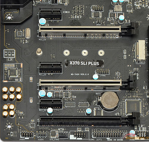

Конфигурация слотов расширения:
Слоты сверху вниз:
- PCI-E 2.0 X1;
- PCI-E 3.0 X16/8;
- --пустое пространство--
- PCI-E 2.0 X1;
- PCI-E 3.0 X8/0;
- PCI-E 2.0 X1;
- PCI-E 2.0 X4.
Как уже отмечалось в обзоре MSI X370 Krait Gaming, используемая конфигурация слотов расширения грамотна, как в плане набора портов, так и в плане их расположения относительно друг друга, так и в плане распоряжения свободным пространством.
Основной графический порт расположен на высоте второго слота расширения, что позволяет не беспокоиться о совместимости платы с крупными процессорными кулерами, а второй графический порт расположен на достаточном удалении от первого, чтобы пара установленных видеокарт не «поджаривали» друг друга. Плюс ко всему, используется наиболее грамотное расположение M.2 интерфейса – под основным графическим портом, ведь так или иначе это пространство сверху будет накрыто видеокартой, и под другие интерфейсы его не задействовать.

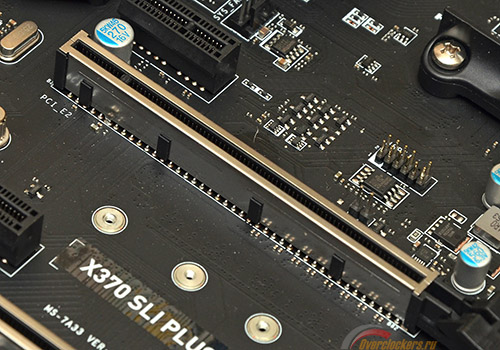

Отдельного упоминания заслуживает металлическая окантовка двух основных графических портов:
Данное решение призвано увеличить механическую прочность разъема, дабы избежать его деформации при использовании крупногабаритных видеокарт.

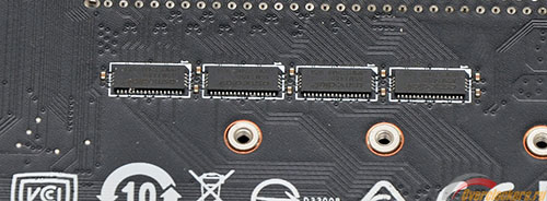

Первые два полноразмерных порта PCI-E берут свое начало от процессора, и в случае использования процессоров Ryzen могут работать по формулам 16+0 и 8+8 (для процессоров Athlon и A-серии доступен только верхний слот в режиме X8). Для деления шестнадцати процессорных линий PCI-Express на два слота используется четыре микросхемы-свитча ASMedia ASM1480, расположенные с обратной стороны материнской платы:

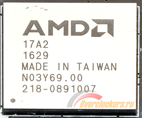

Третий полноразмерный слот берет свое начало от набора системной логики AMD X370.

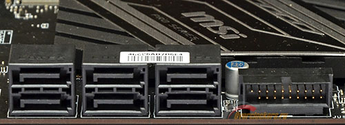

Расположение портов SATA классическое, у правого края материнской платы:
Всего в распоряжении пользователя находится шесть портов SATA, все шесть поддерживают режим работы 6 Гбит/с и функционируют от набора системной логики AMD X370, сторонние контроллеры не используются. Силами X370 реализована и близлежащая к портам SATA колодка для подключения корпусных портов USB 3.0.

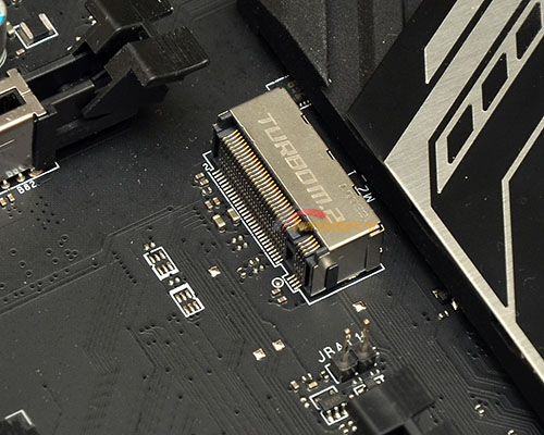

Помимо портов SATA, для подключения накопителей на плате распаян разъем M.2, расположенный под верхним графическим портом:
Так как на одном уровне с M.2 разъемом нет никаких препятствующих интерфейсов – поддерживаются все основные форм-факторы накопителей – 2242/2260/2280/22110, ограничений по длине нет.
В зависимости от установленного процессора, разъем может работать в режиме 3.0 X4 (для процессоров линейки Ryzen) и 3.0 X2 (для процессоров A-серии и Athlon). И независимо от установленного ЦП M.2 накопитель может функционировать в режиме SATA 6 Гбит/с.
