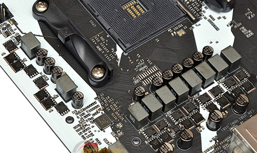

Система охлаждения материнской платы MSI состоит из трех независимых радиаторов. Два из них ответственны за отвод тепла от преобразователя питания процессора, третий отводит тепло от набора системной логики AMD X370.
Радиаторы преобразователей питания сравнительно увесисты и габаритны, что в целом неплохо для данного ценового сегмента, хотя сама форма теплорассеивателей может вызывать вопросы:
Теплоемкость у конструкции определенно есть, а вот как радиаторы такой формы справятся с рассеиванием тепла – сказать при первом взгляде трудно, все же оребрения тут не хватает.

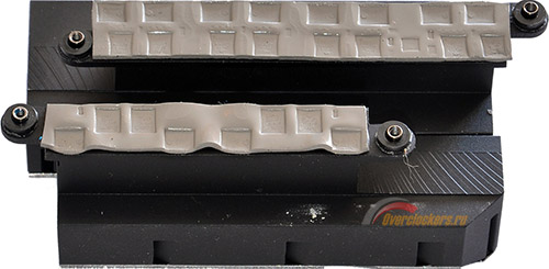

Используются термопрокладки средней толщины. И, как можно видеть по фотографии выше, прижим радиаторов к силовым элементам равномерен по всей площади контакта и не может вызывать нареканий.

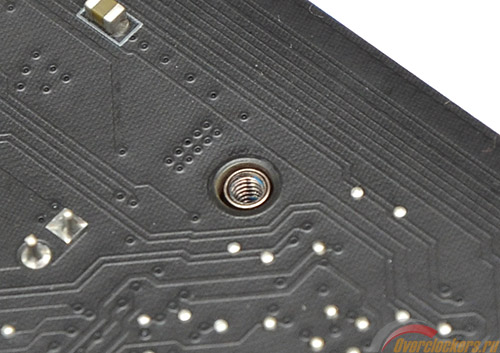

Отметим принцип крепления радиаторов: на многих материнских платах встречается схема с использованием подпружиненных винтов, которые можно перетянуть, вызвав тем самым не нужные деформации платы в области установки радиаторов. Тут же используются винты без пружин, у радиаторов есть единственное верное положение, а прижим ограничивается тем, что высота резьбы совпадает с высотой текстолита:
Такая конфигурация креплений оптимальна. По крайней мере, если не брать в расчет флагманские системные платы с прижимными пластинами позади радиаторов и конструкции с множеством точек крепления.

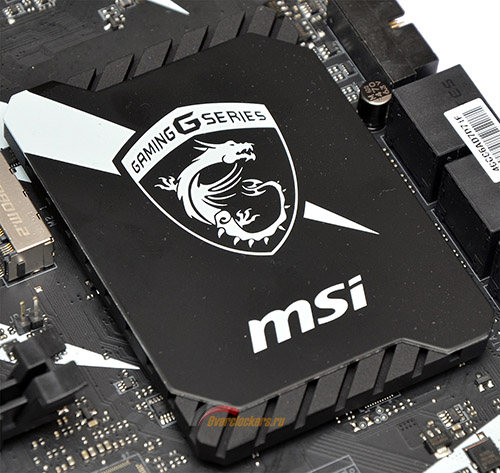

Третий радиатор, ответственный за охлаждение набора системной логики, замечаний в плане размеров не вызывает:
Современные наборы системной логики выделяют немного тепла, поэтому такого радиатора должно хватить с большим запасом. К сожалению, снять его не удалось – он прочно «прикипел» к чипсету и был риск повредить материнскую плату ради одной-двух фотографий. На мой взгляд, это того не стоило.

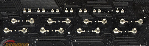

При первом взгляде на материнскую плату создается впечатление основного восьмифазного преобразователя, но точки над i можно расставить, взглянув на преобразователь с обратной стороны платы:
Как видно по фотографии выше, дроссели преобразователя питания CPU попарно спаяны между собой. Как в преобразователе питания процессора, так и в преобразователе питания NB на каждую из фаз приходится по два транзистора Nikos PK616BA и PK632BA. В качестве ШИМ-контроллера используется 4+2 фазный Richtek RT8894A.

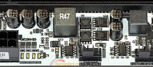

Преобразователь питания памяти однофазный:
Как и в случае с преобразователями питания ЦП, питание памяти построено на базе транзисторов Nikos PK616BA и PK632BA. Контроллер промаркирован как 8Y=3L, по типу маркировки можно предположить, что это что-то из ассортимента Richtek.
