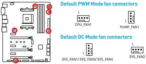

Расположение разъемов для подключения вентиляторов на MSI X370 Krait Gaming:
Всего в распоряжении материнской платы находится шесть разъемов, все они полноразмерные 4-pin, и поддерживают как ШИМ-управление, так и управление напряжением. Информация из руководства пользователя, предписывающая «Default PWM Mode» и «Default DC Mode», говорит лишь о том, какой режим работы по умолчанию выбран в BIOS и подлежит изменению.

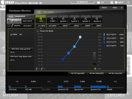

Настройки по управлению оборотами вентиляторов содержатся в разделе Hardware Monitor:
Для каждого из шести разъемов присутствует раздельное управление скоростью вращения. Само меню настроек предельно упрощено для конечного пользователя и без изменений перекочевало из BIOS системных плат MSI для процессоров Intel.
Какие-либо профили, кроме установленного материнской платой по умолчанию, тут отсутствуют, для регулировки скорости вращения пользователю предлагается только задать кривую температура/скорость вращения по четырем точкам. При этом можно привязать график не только к температуре процессора, но и к датчику, подписанному как System. Забегая вперед отмечу, что прослеживается корреляция между показаниями этого датчика и температурой преобразователя питания ЦП.

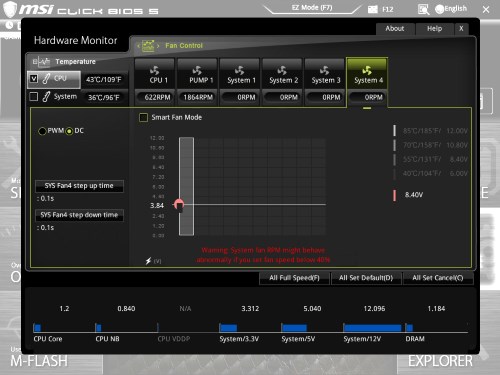

На выбор пользователя, для каждого из разъемов можно задать режим управления PWM или DC. Из дополнительных настроек присутствуют опции step up time и step down time, позволяющие «затормозить» реакцию вентиляторов на изменение температуры, чтобы сделать их разгон-торможение более сглаженным. Интересно, что если зажать мышью точку графика в режиме DC, то вместо мифических процентов материнская плата покажет уровень устанавливаемого для точки графика напряжения и даже приведет сообщение с предупреждением, если значение слишком низкое:
Диапазон доступных регулировок от 0 до 12 В, при установке 0 вентилятор останавливается полностью, без попыток каких-либо подергиваний. Отмечу, что настройки применяются «на лету», без необходимости перезагрузки системы на промежуточных этапах. Переместил точку графика – вентилятор сразу «отзывается».

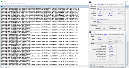

Потенциал основного стендового комплекта памяти G.Skill Ripjaws4 F4-3000C15Q-16GRR в среднем находится у отметки 3150-3170 МГц, и поскольку промежуточных значений между 3066 МГц и 3200 МГц платформа Socket AM4 не предоставляет, результат разгона составил ожидаемые 3066 МГц:

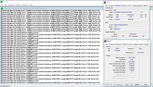

Конечно, планка в 3066 МГц покорилась в итоге и этому комплекту оперативной памяти, но только при ослабленных до 20-20-20 таймингах.
