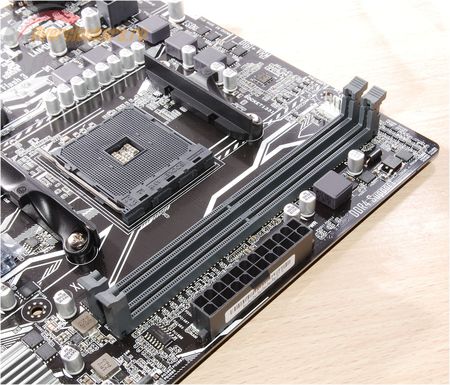

Количество слотов памяти идентично: по два.

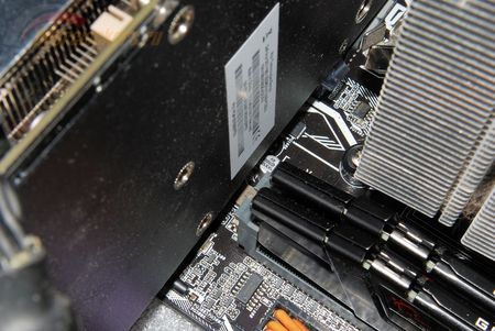

Независимо от набора системной логики ASUS для обеих плат обещает поддержку частот до 3200 МГц включительно, но с оговоркой: для частот свыше 2667 МГц проставлена отметка «OC», что означает «режим разгона» или, дословно, «работать может, но не обещаем». Слоты памяти оснащены защелками только с одной стороны. Особой нужды в этом нет: даже при установленной видеокарте PNY GeForce GTX1080 XLR8 OC Gaming с толстой силовой пластиной с обратной стороны платы классическим «откидным» защелкам остается вполне достаточно места.

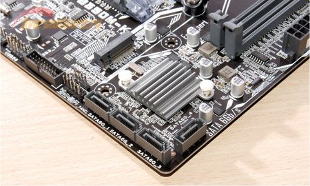

Привычную колодку USB 3.0 простите, USB 3.1 Gen1 тут не ищите: инженеры ASUS перенесли ее на нижний край платы.

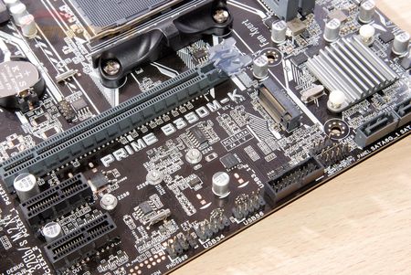

В правом нижнем углу платы буквой «Г» расположены четыре SATA3.
Еще одна возможность подключить накопитель – использовать посадочное место M.2, рассчитанное на типоразмеры 22 х 42, 22 х 60 и 22 х 80 мм.
В разъеме M.2 реализована поддержка и SATA3, и четырех линий PCIe 3.0 (в т.ч. NVMe) – необходимый интерфейс активируется в зависимости от установленного устройства. К сожалению, ASUS не уточняет, происходит ли отключение какого-либо порта SATA3 или нет. Чисто визуально – микросхемы-переключателя нет, сама платформа поддерживает больше SATA, чем установлено на плате, так что, с большой долей вероятности, ничего не отключается (проверить на момент написания обзора было нечем – в наличии имеется SSD M.2 только с интерфейсом PCIe).

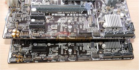

По нижнему краю у плат точно также никаких отличий: колодка элементов корпуса системного блока (индикаторы активности, кнопки), колодка системного динамика, колодка USB 3.1 Gen1, две колодки для подключения четырех портов USB 2.0, перемычка сброса настроек BIOS, колодка COM-порта, колодка аудиоразъемов фронтальной панели корпуса системного блока, колодка SPDIF. Как мы видим, предполагалась установка еще и колодка для подключения модуля шифрования TPM, но в итоге она попала под «сокращение» - на платах остались только контактные площадки под нее.
Внимательно сравнивающие текст и фото читатели сразу заметят: не указана еще одна колодка. Это действительно так. А причина этому проста: о некоей «FHD»/«PHD6000» ASUS в тексте инструкции не упоминает (в блок-схеме в инструкции на ее месте пустота) и цель ее существования неясна. Аналогично можно сказать и о «COM_Debug», расположенной над колодкой аудиоразъемов фронтальной панели корпуса.

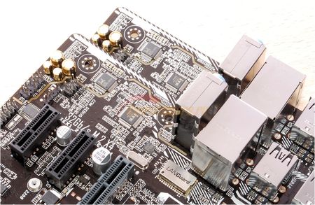

С правого края платы расположен контроллер ввода-вывода (I/O) ITE IT8655E, в частности, реализующий работу системного мониторинга, управление оборотами вентиляторов и работу портов PS/2. Аудиотракт на обеих платах базируется на Realtek ALC887, которому сопутствуют модные нынче конденсаторы Nichicon. А вот усилителей в схеме нет ни одного.
Сам аудиотракт обособлен от остальной части платы участками текстолита, лишенных токопроводящих слоев – еще одно весьма популярное решение, по заверению рекламных буклетов, улучшающее качество звука в результате уменьшения наводок. С обратной стороны платы вдоль этих участков размещена цепочка светодиодов оранжевого цвета – простенькая декоративная подсветка.

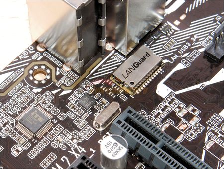

Поддержка сетевого интерфейса LAN реализована посредством гигабитного сетевого контроллера Realtek RTL8111H.
При этом также реализована усиленная защита от попадания в порт по сетевому кабелю разрядов молнии – LAN Guard. ASUS обещает защиту от разрядов напряжением до 15 киловольт.
