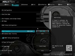

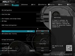

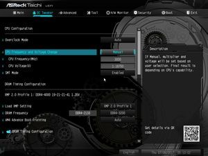

То, как инженеры ASRock построили в BIOS ASRock X370 Taichi управление оперативной памятью – это отдельная песня. Если мы устанавливаем модули без профиля XMP, то будет доступен параметр частоты памяти и только при его переключении откроется доступ к таймингам:

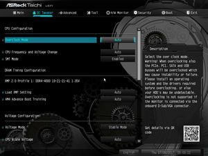

Если же мы устанавливаем модули с профилем XMP, то изначально недоступен не только подраздел таймингов, но и частота памяти. Появляются они только при включении профиля XMP.
А если нам это не надо? Видимо, инженеры ASRock на это не рассчитывали: что профиль XMP конкретного комплекта будет банально несовместим с данной платформой AMD. А ведь такая ситуация сплошь и рядом.
Например, один из используемых мною комплектов памяти G.Skill Ripjaws V DDR4-4000 содержит лишь один профиль XMP – на 4000 МГц. Мало того, что данная частота для процессоров AMD сложнодостижима и такой множитель автоматически не устанавливается (как и на платформе Intel LGA 1151), вместо него выставляется «3200», так еще и конфигурация таймингов выглядит как «19-21-21-41» – нечетные тайминги в сочетании с высокими частотами платформа AMD также «не любит». Попутно меняется ряд субтаймингов и напряжений. И все это приходится менять вручную на нужные значения.
Нет, частоту и тайминги менять все-таки можно, но делается это не слишком-то и просто: для этого придется закапываться в глубины BIOS, следуя по адресу Advanced >> AMD CBS >> DRAM Timing Configuration. Здесь продублировано управление памятью. Правда, придется слегка поработать головой, умножая значения частот надвое (частоты задаются как 1333, 1400, 1467…).В этом разделе отсутствует переключатель Gear Down Mode, позволяющий активировать тайминг Command Rate 2T, что может быть принципиально для разгона модулей оперативной памяти на некоторых микросхемах, его можно найти в другом подразделе – Advanced >> AMD CBS UMC Common Options >> DDR4 Common Options >> DRAM Controller Configuration.

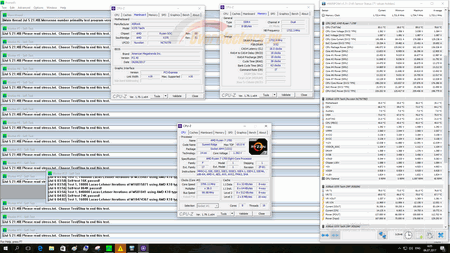

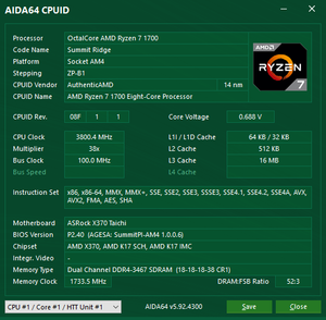

Поэтому осталось обойтись исключительно традиционным разгоном посредством изменения множителей. Финальным результатом стали 3800 МГц на процессоре AMD Ryzen 7 1700 при напряжении 1.4 В – точно по возможностям экземпляра. Оперативная память G.Skill Ripjaws V DDR4-4000 заработала на частоте 3466 МГц с таймингами 18-18-18-38-1T при напряжении 1.35 В на слотах и 1.1 В на VCore SoC.
Упреждая вопросы: при установке четырех модулей стабильная частота работы памяти сохранялась лишь на частоте 3066 МГц с таймингами 16-18-18-41-1T при напряжении 1.35 В.

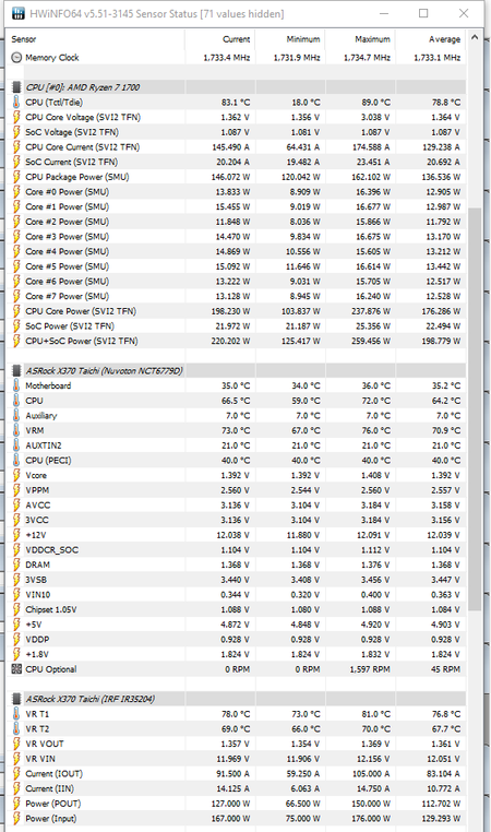

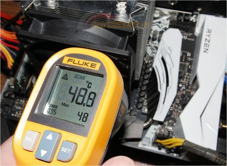

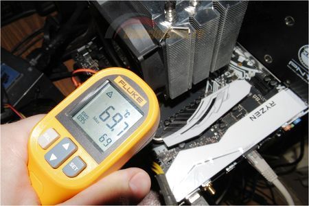

Материнская плата ASRock X370 Taichi оснащена программным мониторингом температур подсистемы питания процессора – по одному датчику среди фаз VCore и VCore SoC. Показания весьма точные, если сравнивать с замерами пирометром. При анализе температур надо учитывать то, что по умолчанию системная плата использует мягкий режим работы вентиляторов – обороты устанавливаются не предельными.
Замеры показали, что при разгоне процессора AMD Ryzen 7 1700 (до частоты 3800 МГц при напряжении 1.4 В и частоте памяти 3466 МГц с таймингами 18-18-18-36-1T при напряжении 1.35 В) температуры на доступных пирометру элементах не превышают 70°C.
При этом программный мониторинг для скрытых элементов демонстрирует 80°C.
Если же принудительно активировать более агрессивный режим работы вентилятора системы охлаждения процессора, то температура падает до 50-60°C.
