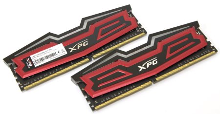

Модули смотрятся весьма необычно, но когда их перед глазами мелькает великое множество, уже привыкаешь к тому, что каждый производитель пытается как-то выделиться на общем фоне однотипных устройств.
Если бы представить, что никто не использовал эти радиаторы, которые как бы отводят тепло от микросхем памяти, то все планки были бы и вовсе одинаковы. Спасал бы наверное только цвет текстолита, ну и светодиоды, конечно.

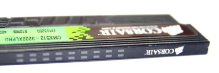

Не следует думать, что это какое-то новшество. На SDR не припомню, а вот на DDR первого поколения уже появились. Кажется, это были планки Corsair XMS PRO.

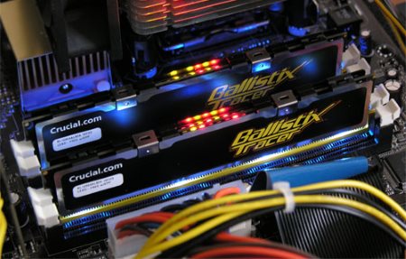

Ну и конечно же все помнят Crucial Ballistix Tracer, но это уже начиная с DDR2.

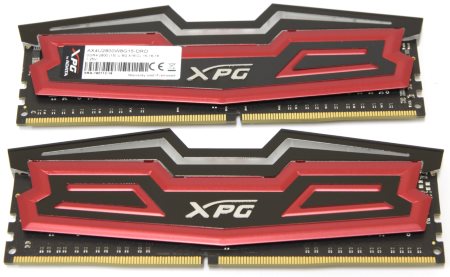

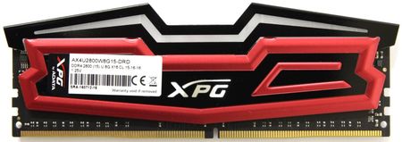

Однако вернемся к модулям. Две планки абсолютно идентичны, и поэтому терзать будем одну.

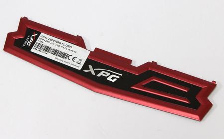

Мы видим, что с двух сторон каждый модуль закрыт декоративными алюминиевыми пластинами, которые выполняют функции радиатора. На каждой планке с одной стороны присутствует наклейка с информацией о ней.
Сверху указано полное наименование модели. Далее следует значение частоты DDR4 2800 МГц. В скобках обозначено значение CL - 15. Затем конфигурация: объем 8 Гбайт из 16-ти микросхем. И в конце три основных тайминга 15-16-16, а на следующей строчке напряжение 1.25 В. На этой же бумажке написано о том, чтобы ее не отдирали. Иначе можно лишиться гарантии. На самом деле в этом нет никакого смысла.
Чтобы посмотреть на чипы, нужно снять всю эту декоративную пластину. В данном случае я настоятельно не рекомендую этого делать поскольку держится она очень хорошо и вы рискуете оставить на ней чипы. Без преувеличения я потратил на демонтаж одной стороны около часа и изрядно вспотел от напряжения. Для этой процедуры нужно использовать какую-либо пластиковую карту и канцелярский нож.
Ситуация здесь осложняется тем, что у радиатора есть четыре небольших ушка, которые изгибом закреплены в верхней прозрачной пластиковой детали. Не погнуть их крайне сложно. При обратной сборке придется выгибать обратно.

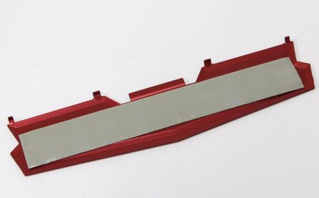

Как уже сообщалось, радиатор представляет собой пластину из алюминиевого сплава, окрашенную с двух сторон в красный цвет. Спереди есть черная вставка, которая является тоненькой алюминиевой пластинкой. Внутри же приклеена термопрокладка, клеящаяся с двух сторон. Клей хороший, придется попотеть, чтобы добраться до микросхем.

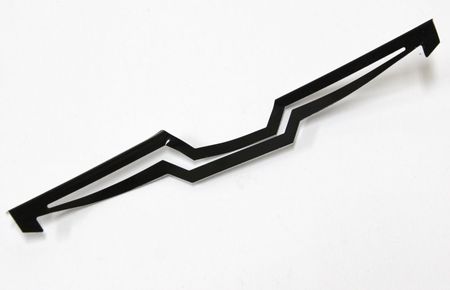

Сверху прозрачная пластиковая часть со светодиодами закрыта еще одной декоративной алюминиевой пластинкой.
Как видите, она тоже неплохо приклеена на некоторое подобие двухстороннего скотча. При ее снятии вы скорее всего ее погнете так же, как и я. Вторую сторону я не стал разбирать, поскольку там ничего принципиально другого я бы не увидел.

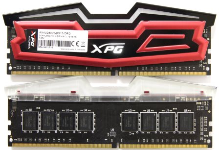

Может показаться, что текстолит черный, но на самом деле он темно-коричневый. Это хорошо заметно, когда мы посмотрим на микросхему SPD. Она, кстати, находится с этой стороны.

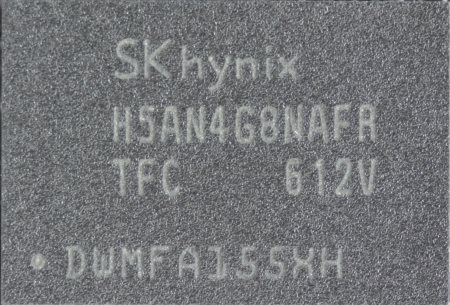

Здесь же мы обнаруживаем восемь микросхем памяти производства компании SKhynix, модель H5AN4G8NAFR-TFC.
В спецификации понятное дело ничего не сказано о каких-то там 2800 МГц при таких таймингах.
По самому верху печатной платы мы можем обнаружить восемь светодиодов.
Понятно, что всего их 16 и распаяны они по 8 с каждой стороны, как, впрочем, и чипы памяти.
С одного края мы видим подтверждение того, что печатная плата состоит из 10-ти слоев.
Больше тут изучать особо нечего и поэтому пора переходить к тестированию.
