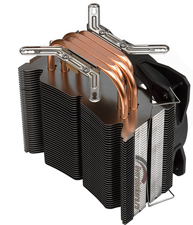

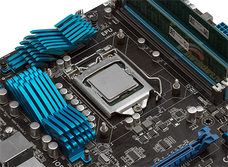

Установку в обоих случаях следует начинать с монтажа подходящих крепежных скоб на основание кулера. Для всех платформ Intel применяются универсальные изогнутые скобы. Для их крепления следует использовать самые маленькие винтики из комплекта поставки.

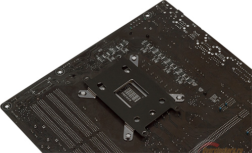

Далее следует установить упорную крестовину. Проще всего сделать это, перевернув материнскую плату. Впрочем, даже в этом случае вас ожидают некоторые неудобства. Винты никак не удерживаются на своих местах, они свободно прокручиваются и так и норовят выскочить. Так что вы не можете просто перевернуть материнскую плату в нормальное положение и продолжить сборку.
Накручивать гайки приходится вслепую, по очереди придерживая каждый винт пальцем.
С фронтальной стороны платы крестовина фиксируется с помощью гаек с насечкой.

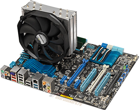

Далее на крышку процессора наносится термопаста, винты стягивают всю конструкцию воедино, фиксируя радиатор. На этом процедура закончена – установка несложна, при условии соблюдения всех пунктов инструкции с ней справится даже человек с минимальным опытом в сборке компьютеров.

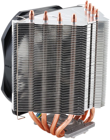

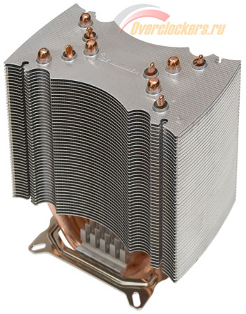

Общая высота Tranquillo Rev. 4 при измерении от поверхности платы – 158 мм. Расстояние от текстолита до нижнего ребра радиатора – 42 мм, расстояние до рамки вентилятора (при его установке вровень с концами тепловых трубок) – около 30 мм. Подняв вертушку, его можно увеличить до ~38-40 мм.

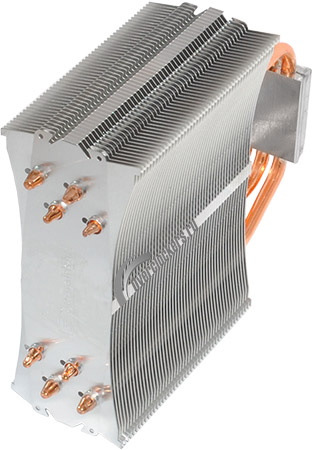

Те же измерения были проведены и для Antarctica. Полная высота конструкции при измерении от поверхности текстолита – 164 мм, расстояние до нижнего ребра радиатора – 42 мм, до рамки вентилятора – ~28 мм (может быть увеличено до ~38 мм).

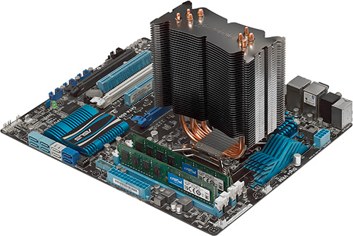

Отмечу, что оба кулера оказались «голенастыми» – ребра радиатора и основание разделяет приличное расстояние (не менее 40 мм), куда легко поместятся радиаторы VRM большинства материнских плат.
При этом высота Antarctica и Tranquillo типична для систем охлаждения башенной компоновки (под 140 мм и 120 мм вентиляторы), так что они без проблем разместятся почти в любой стандартной «средней башне». Проявить бдительность и провести дополнительные измерения перед покупкой следует, в первую очередь, владельцам компактных корпусов.
Система крепления, предложенная Gelid, обеспечивает достаточно сильный прижим, выглядит прочной и надежной. А вот удобство установки заслуживает максимум оценки «удовлетворительно».
