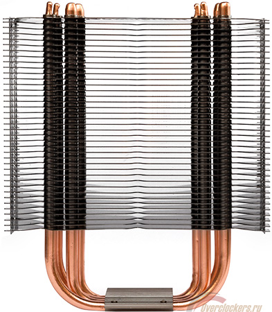

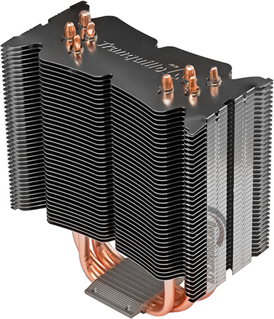

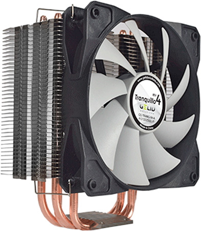

Как уже отмечалось выше, перед нами радиатор среднего класса с четырьмя тепловыми трубками, рассчитанный на установку 120 мм вентилятора.
Сразу же отмечу никелировку всех ребер. С таким (темным «зеркальным») покрытием кулер смотрится аккуратнее и, пожалуй, дороже своих соперников по классу. На мой взгляд, производителю стоило сделать серебристыми и тепловые трубки. Однако контрастное сочетание меди и никеля также выглядит совсем неплохо.

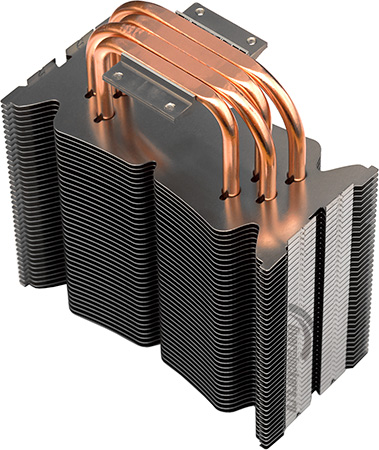

Точный размер радиатора – 154 х 62 х 128 мм. От «среднестатистических» моделей башенной компоновки (под 120 мм вентилятор) продукт Gelid отличает несколько большая толщина. 62 мм – это очень солидный показатель, интересно, справится ли одиночный вентилятор с обдувом такой «махины» при низких оборотах? Впрочем, межреберное расстояние довольно велико – около 2 мм, так что кулер должен неплохо подходить и для «сверхтихих» режимов.

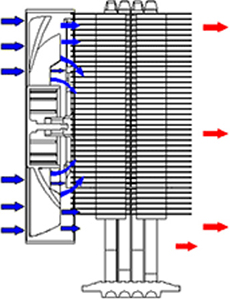

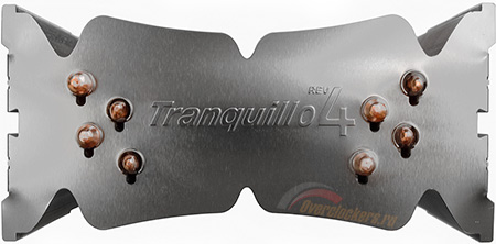

Характерные вырезы на пластинах – это фирменные аэродинамические усовершенствования, призванные обеспечить более равномерный обдув ребер по всей площади и, возможно, снизить уровень шума.
Форма радиатора у инженеров Gelid получилась по-настоящему сложной и красивой – интересно, чего здесь больше, инженерного расчета или дизайнерских идей? Также отмечу, что ТТ располагаются в теле радиатора в шахматном порядке, что улучшает их обдув и распределение тепла по пластинам.
Общее количество ребер – 39 штук, их толщина – около 0.4 мм. Расчетная площадь радиатора составляет чуть менее 5 000 см2 (обратите внимание, что из-за сложной формы пластин точность расчетов в этом случае не слишком высока).
Это очень солидный показатель для «башенного» радиатора среднего класса, хотя до суперкулеров Tranquillo, конечно, не дотягивает.
За передачу тепла от основания к ребрам отвечают четыре тепловых трубки стандартного сечения (6 мм). Исследовав места контакта пластин и трубок, признаков пайки обнаружить не удалось (а вот отгибы-«воротнички» на краях отверстий есть, что должно увеличивать площадь контакта).

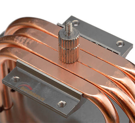

Особый интерес вызывает конструкция основания. Оно выполнено по технологии прямого контакта – трубки соприкасаются непосредственно с крышкой процессора (без дополнительной теплораспределительной пластины).
Сама по себе эта конструкция, конечно, не нова, но специалисты Gelid предложили необычную реализацию известной схемы. Трубки соприкасаются друг с другом без зазоров: они слегка сплющены и обточены – «в плоскость».
Таким образом, получается, что все основание – это поверхность ТТ. Что и говорить, контакт – прямее не придумаешь. При этом обработана «подошва» очень качественно: отпечаток процессора оказался исключительно ровным. Впрочем, небольшие зазоры (менее 1 мм) между трубками все равно остаются – при установке кулера они заполняются термопастой. Размерность основания: ~ 27 x 34 мм.
С обратной стороны расположена крупная теплораспределительная крышка, напаянная на трубки. Она изготовлена из алюминия и достаточно массивна, чтобы обеспечить передачу тепла от центральных (наиболее «нагруженных») ТТ к крайним.
Для установки вентилятора используются проволочные скобы, позволяющие регулировать его положение по высоте.
Оптимальный вариант – установка вентилятора вровень с концами тепловых трубок, как это показано на фото. В этом случае выступающая рамка не увеличивает общую высоту конструкции. Однако вы можете и слегка опустить или поднять вертушку: разница между крайними положениями составляет около 20 мм. Таким способом можно попробовать обеспечить обдув радиаторов VRM, или, напротив, избежать «встречи» вентилятора с высокими гребнями на модулях оперативной памяти.
Общая ширина конструкции после монтажа вентилятора не меняется – обратите внимание, что по бокам от вертушки на ребрах есть своеобразные «бортики». Как негативный момент отмечу, что они мешают нормальной установке на Tranquillo вентиляторов большего размера. Впрочем, польза от такой замены сомнительна – для 140 мм «пропеллера» этот радиатор все-таки маловат. Толщина конструкции с одним вентилятором типоразмера 120 х 25 мм составляет ~84 мм, с двумя – ~106 мм.

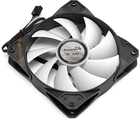

Tranquillo Rev.4 снабжен девятилопастным вентилятором типоразмера 120 х 25 мм с маркировкой A1212025S(L)-P. Он смотрится весьма оригинально благодаря лопастям необычной формы и контрастному сочетанию черной рамки и белой крыльчатки. Подсветка отсутствует.
Специальные выемки у основания каждой лопасти способствуют перераспределению воздушного потока, уменьшая необдуваемую «мертвую зону» в центре.
Вентилятор снабжен четырехконтактным разъемом и поддерживает PWM-регулировку. Диапазон скоростей вращения – 750-1600 об/мин.
При этом на максимальных оборотах, по данным производителя, вертушка обеспечивает «поток» (расход) на уровне 65.5 CFM (кубических футов в минуту) и статическое давление 2.18 мм водного столба. Заявленный уровень шума составляет от 12.0 до 26.7 дБ (условия проведения замеров не раскрываются). Длина шнура питания составляет 500 мм.
В конструкции используется тихий и надежный гидродинамический подшипник. Заявленное время наработки на отказ составляет 50 000 часов.
