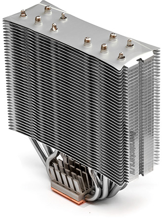

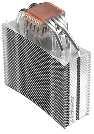

Радиатор этого кулера оказался крупнее по высоте и ширине (и это не удивительно, ведь он рассчитан на установку 140 мм вентилятора), но несколько тоньше, чем у Tranquillo.
Размеры конструкции – 140 х 49 х 160 (В) мм. В этом случае никелированными оказались тепловые трубки, а вот ребра радиатора оставлены без покрытия (все-таки интересно, что мешает Gelid никелировать свои продукты целиком?). Внешне радиатор чем-то напоминает известные модели Thermalright той же размерности (Archon, True Spirit 140).
Форма пластин оказалась намного более простой, чем у младшей модели, хотя некоторые аэродинамические усовершенствования есть и здесь. Края пластин выдаются вперед, а по центру, напротив, сделан вырез – такая форма позволяет более равномерно распределять воздушный поток по всей площади радиатора.
Отгибы на краях пластин закрывают радиатор с боков – так что поток проходит его насквозь, не рассеиваясь в стороны.

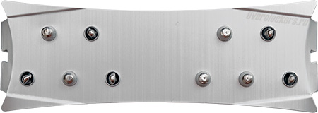

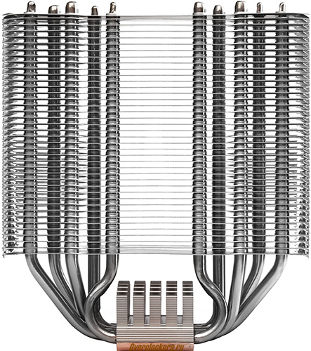

Диаметр тепловых трубок составляет 6 мм. Следов пайки в местах контакта с ребрами не замечено. Тепловые трубки в этом случае также расположены в шахматном порядке. При взгляде на радиатор «анфас» они выстраиваются в ряд, не закрывая друг друга от воздушного потока.
На этом снимке отлично заметны отгибы-«воротнички» на краях отверстий, повышающие площадь соприкосновения трубок и пластин. А вот припой в местах контакта отсутствует, как и у младшей модели. Толщина пластин – ~0.5 мм, межреберное расстояние – ~2.5 мм. Эта модель должна хорошо подходить для работы с минимальным обдувом – в самых тихих режимах. Расчетная площадь радиатора – около 5 400-5 500 см2, что ненамного (~10%) больше, чем у младшей модели.

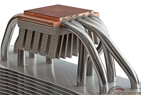

При создании этой версии конструкторы Gelid предпочли не использовать технологию прямого контакта. Основание выполнено по классической схеме – трубки зажаты между двумя теплораспределительными пластинами с желобками.
Некоторые вопросы вызывает качество обработки основания. Зеркальная полировка отсутствует, более того, невооруженным глазом заметны следы шлифовального круга. Впрочем, тактильно они почти не ощущаются, да и отпечаток процессора на таком основании получается исключительно ровным.
Размерность основания – 34 х 34 мм, его обратная сторона представляет собой пластину с желобками и мощным оребрением.
Получился настоящий дополнительный радиатор с приличной площадью. Единственное, что непонятно – почему его ребра ориентированы перпендикулярно, а не параллельно воздушному потоку (причем эта же претензия уже высказывалась автором нашей лаборатории в адрес другого продукта Gelid – с тех пор ничего не изменилось).

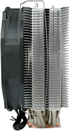

Для крепления вентилятора вновь используются проволочные скобы, позволяющие регулировать высоту его установки. Стандартный вариант все тот же – рамка вентилятора выставляется вровень с концами тепловых трубок, однако вертушку можно чуть опустить (для лучшего обдува дополнительного радиатора и околосокетного пространства) или поднять (для улучшения совместимости).
Общая ширина конструкции при установке вертушки не меняется, толщина с одним «пропеллером» типоразмера 140 х 25 мм составляет 74 мм, с двумя – 99 мм.

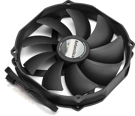

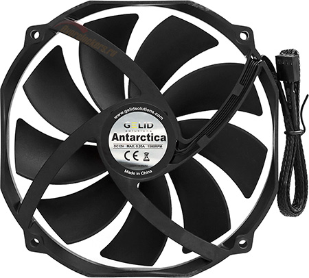

Данный радиатор комплектуется вентилятором типоразмера 140 х 25 мм, маркированным как Gelid Antarctica Silent 14 PWM. И крыльчатка, и рамка вентилятора выполнены из черного пластика, подсветка отсутствует.
Форму крыльчатки можно назвать традиционной – здесь нет никаких аэродинамических новшеств, средняя ширина лопастей указывает на то, что перед нами сбалансированная модель со средними показателями «потока» (расхода) и статического давления.
Производитель заявляет следующие показатели: расход 137 CFM (кубических футов в минуту), статическое давление – 1.86 мм водного столба при максимальной скорости вращения.
Обратите внимание на расположение крепежных отверстий. Благодаря рамке особой формы вентилятор может быть установлен на посадочное место обычной «стодвадцатки» (похожую схему используют многие производители, навскидку можно вспомнить Zalman, Noctua и Thermalright).
Вентилятор снабжен четырехконтактным разъемом питания и поддерживает ШИМ-регулировку. Заявленный диапазон скоростей вращения – от 450 до 1500 об/мин при уровне шума до 27.8 дБ (условия проведения замеров вновь не уточняются).
В конструкции использован гидродинамический подшипник, отличающийся чрезвычайно высокой надежностью. Заявленное время наработки на отказ – 50 000 часов (как и у младшей модели). Длина шнура питания составляет ~350 мм.
