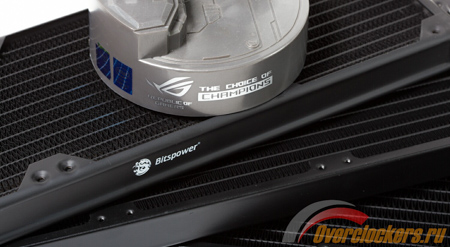

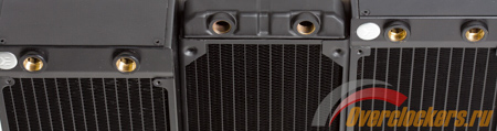

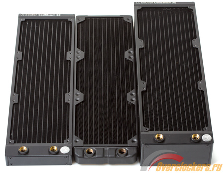

Начнем с групповых фотографий участников обзора для их наглядного сравнения.

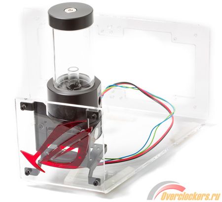

Данный раздел начнем с рассказа о платформе тестового стенда, сделанной из 8 мм оргстекла. Он построен так, что есть возможность установить радиаторы, поддерживающие как 120 мм, так и 140 мм вентиляторы. А это в дальнейшем позволит заметно разнообразить список протестированных моделей.
Сердцем тестового стенда станет комбо-резервуар EK-XRES 140 Revo D5 PWM с предустановленной помпой EK-D5 PWM G2 Motor. Мой выбор пал именно на него после работы над обзором комплекта СЖО EK Water Blocks EK-KIT P360. И здесь стоит отметить хорошую защиту от вибрации благодаря новой системе крепления с резиновым кольцом.

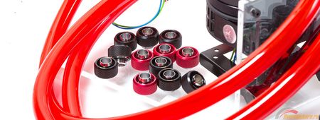

Поскольку стенд будет универсальным, на нем будут тестироваться как радиаторы, так и водоблоки, то для удобства процесса используются быстросцепы Bitspower. Надеюсь, они оправдают свою высокую стоимость долгим сроком службы и будут надежнее Koolance. Остальное соединение контура тестового стенда будет построено на фитингах и шлангах стандарта 10/16.

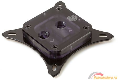

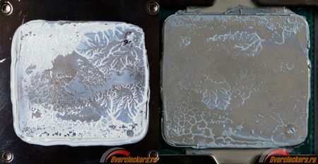

Радиаторы будут тестироваться в связке с водоблоком Bitspower Summit EF Ice Black (BP-WBCPUIAC-BKMBKIBK), который совсем недавно был изучен в отдельном материале. Приведем фотографию его отпечатка.

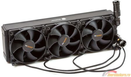

За обдув теплорассеивателей отвечают вентиляторы be quiet! SilentWings 2 PWM (BL030).

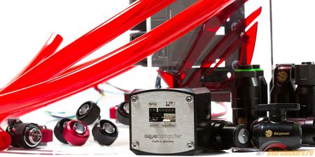

В составе стенда применен датчик потока AquaComputer Flow sensor high flow USB G1/4, который и будет помогать определять скорость потока жидкости.
